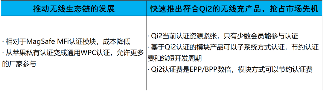

MagSafe是苹果公司私有协议, 需要经过苹果公司授权MFi认证才能实现对苹果手机15W快充,否则即便可以“咔哒”一下吸附充电,也只是7.5W,这限制了生态链的扩展。Qi2 MPP把私有协议升级成WPC标准协议,只要通过Qi2认证,就可以适配苹果15W快充,大大降低终端客户使用成本,并允许更多的芯片厂家、设备厂家共同培育生态链。

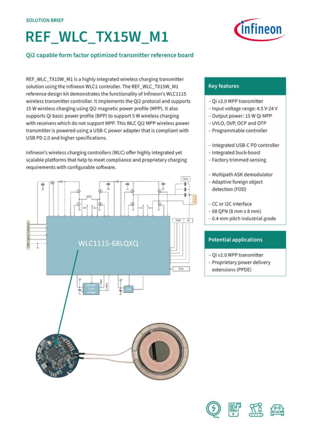

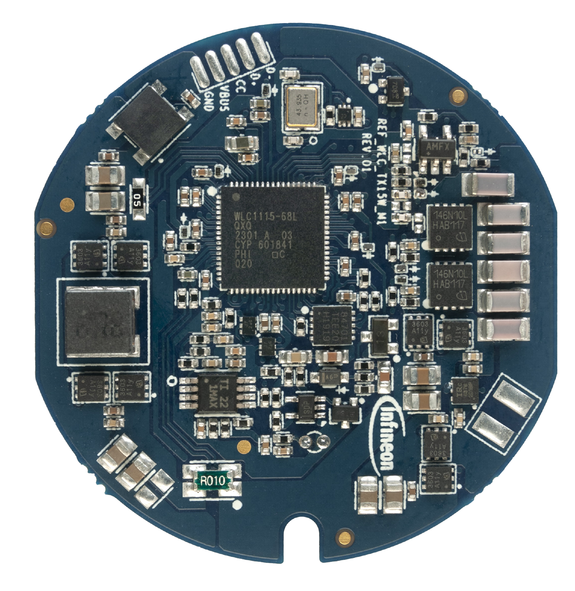

英飞凌REF_WLC_TX15W_M1是一款采用Infineon WLC1无线控制器的无线充电发射器解决方案。这款模组支持Qi2协议,并支持MPP 15W无线充电跟支持BPP与5W无线充电。该无线充电模组支持符合USB PD 2.0及更高规格的USB-C电源适配器供电,同时英飞凌为其提供了高度集成且可扩展的平台,有助于满足合规性和专有充电需求,并具有可配置的软件。

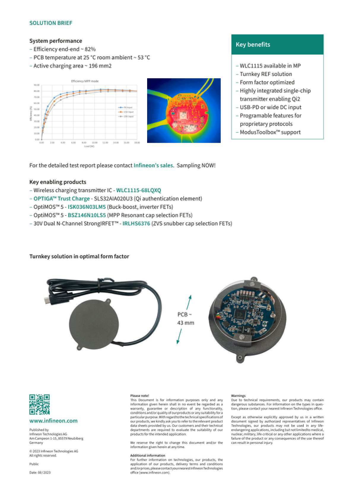

REF_WLC_TX15W_M1的输入电压范围为4.5V-24 V,能够实现最大15W快充输出,最大效率达82%,具备CC或I²C接口,内部集成升降压转换器、多路径ASK解调器,有着多种包括OVP/UVLO/OCP/OTP等保护措施,还有着多种异物检测技术,保证充电过程的安全高效可靠。
采用这款模组进行无线充电,在25°C室温下的PCB温度约为53°C,活动充电区域约为196平方毫米。
以上是英飞凌Qi2 MPP无线充电模组的内部结构示意图,主要包括无线充电主控芯片WLC1115和鉴权芯片OPTIGA™ Trust X。在接下来的内容中,我们将对这两款芯片进行详细解析。

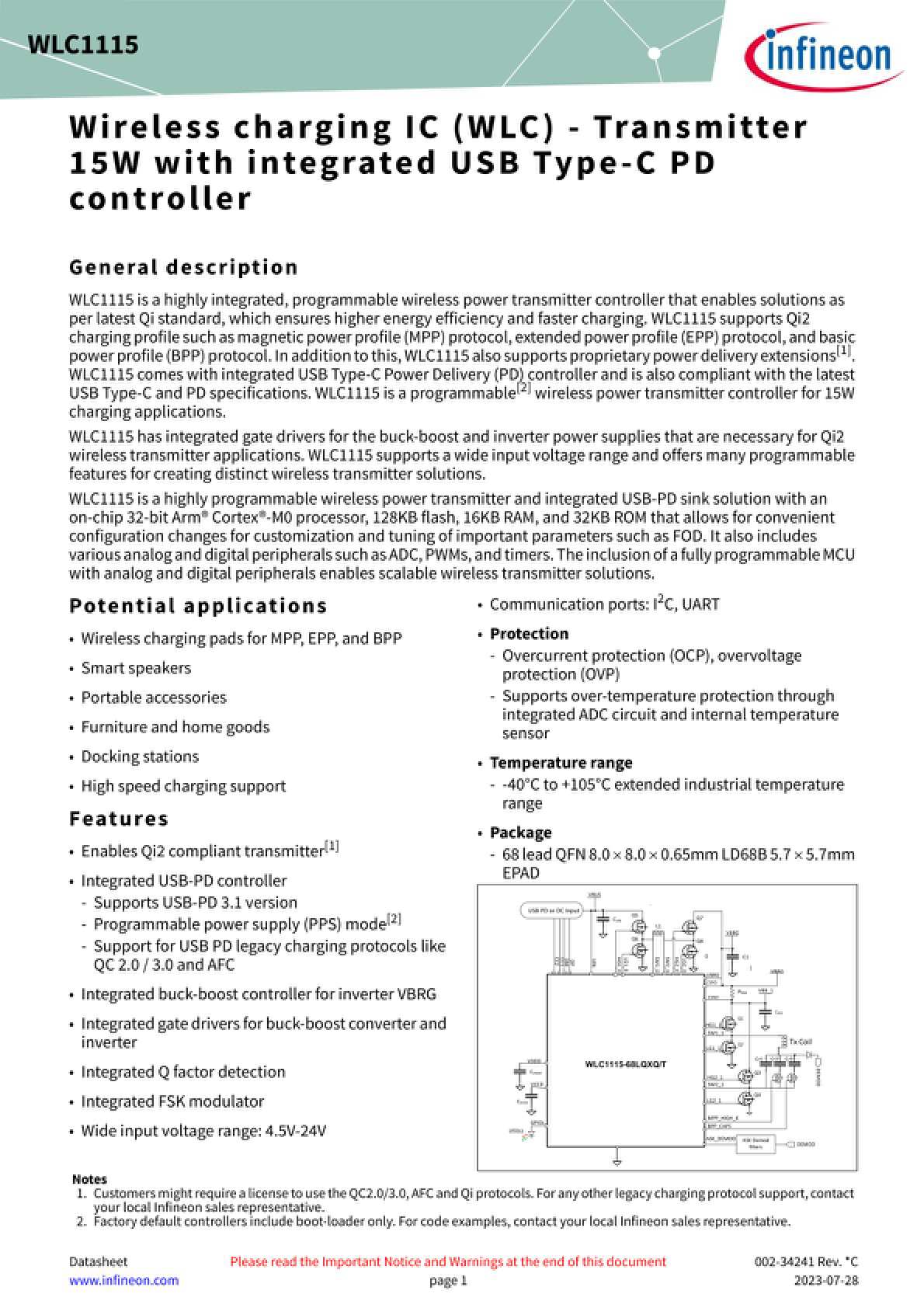

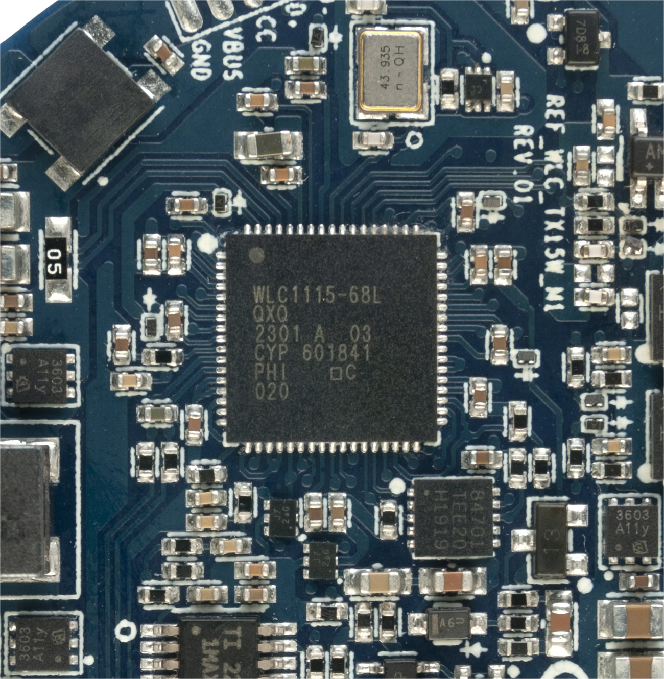

无线充电主控芯片 WLC1115
英飞凌WLC1115是一款高度集成、符合 Qi2标准的无线电力发送器,集成了4.5V至24V直流输入升降压转换控制器、逆变栅极驱动器和工厂校准的电流检测,支持MPP、EPP以及BPP协议,具有模拟保护外设、USB PD 和 LIN 以及串行接口,可实现高效且智能的无线电力传输。
WLC1115 符合USB Type-C 和 PD 3.1规范,符合适用于 15 W 应用程序的最新 Qi 规范,是15W无线充电应用的理想选择。 WLC1115 集成了用于降压和逆变电源的栅极驱动器,支持4.5V至24V的输入电压范围,并提供多项可编程功能,可用于创建独特的无线发送器解决方案。
WLC1115具有多路径ASK解调功能,通过适当的解调算法,可以有效抵抗由多径传播引起的信号失真,从而提高信号接收的灵敏度和性能。同时其还具有自适应异物检测功能,可检测和处理潜在的异物干扰,确保电能有效地传输到接收设备,减少能量损失。
WLC1115 作为一款高度可编程的无线电力发送器,同时也是一个集成了 USB-PD 接收源的解决方案,具有片上 32 位 Arm® Cortex®-M0 处理器、128 KB 闪存、16 KB RAM 和 32 KB ROM,能够在最大程度上为用户应用提供可用的闪存空间。此外,它还具有各种模拟和数字外设,例如 ADC、PWM 和定时器。WLC1115还集成了一个具有模拟和数字外设的完全可编程的闪存微控制器(MCU),可为自由定位发送器设计提供可扩展的多线圈无线充电解决方案。
英飞凌的无线充电控制器(WLC)提供了一个高度集成且可扩展的平台,有助于满足符合性和专有充电要求。该控制器配备了I2C和UART两个通信端口,使其与其他设备的连接更加便捷。此外,它还具备可配置的软件功能,用户可以根据实际需求进行个性化设置,以满足不同应用场景的需求。
WLC1115可在-40 °C - 105 °C的环境下正常稳定工作,采用QFN68 8x8x0.65mm封装,同时提供了灵活的托盘或带状和卷轴选项,可应用于扩展电源配置文件和基本电源配置文件的无线充电板、智能音箱、便携式配件、家具和家居用品、扩展坞、高速充电支持等领域。
