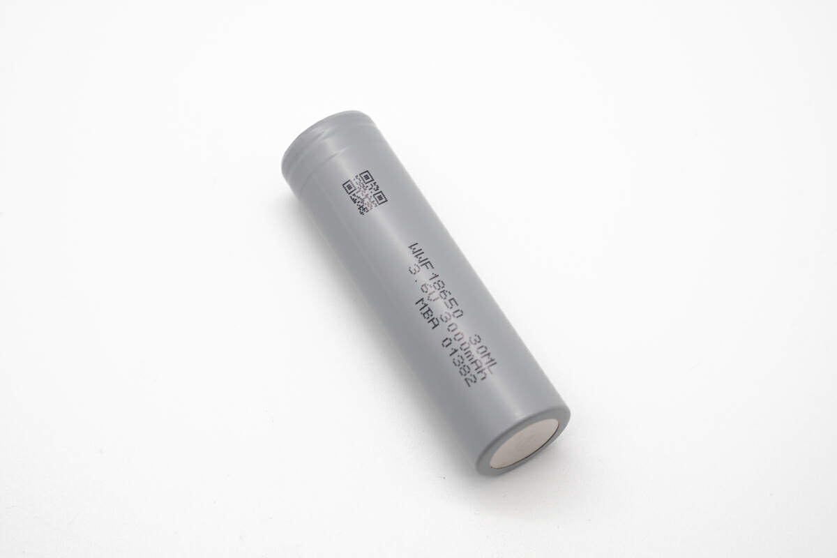

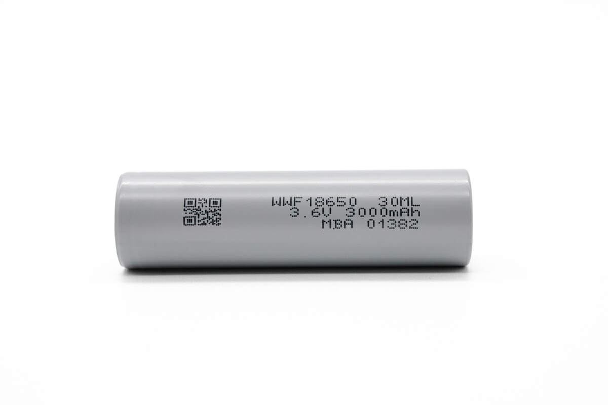

沃瓦夫18650 30ML电芯为圆柱体设计,采用灰色电芯套膜颜色,并且套膜颜色可依据要求进行调整,满足客户的多样化需求。
沃瓦夫18650 30ML电芯另一侧拥有电芯喷码:
“WWF 18650 30ML 以及 出厂编号 ”
额定容量:3000mAh@0.2C;
标称电压:3.6V;标称能量:10.8Wh;
交流内阻:≤35mΩ。

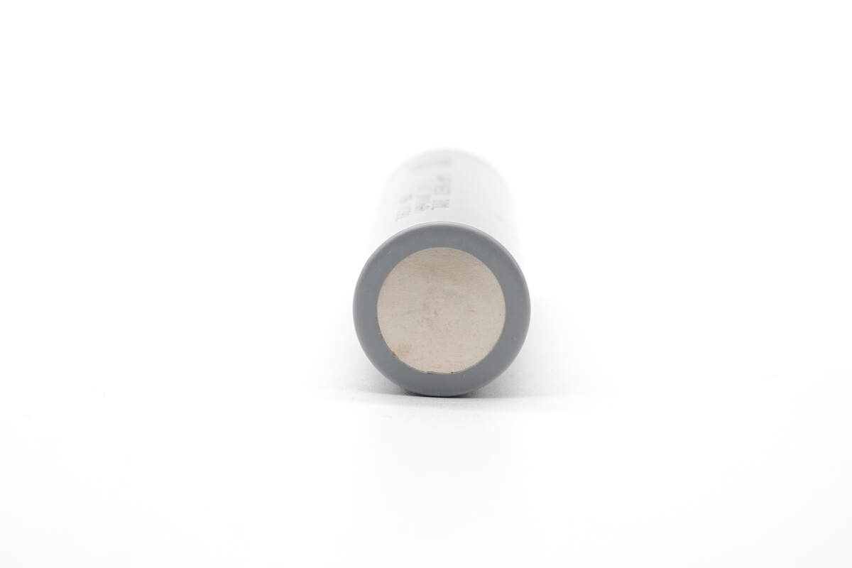

沃瓦夫18650 30ML电芯负极接触面采用合金金属材质制作,阳极氧化工艺处理,耐用防腐。

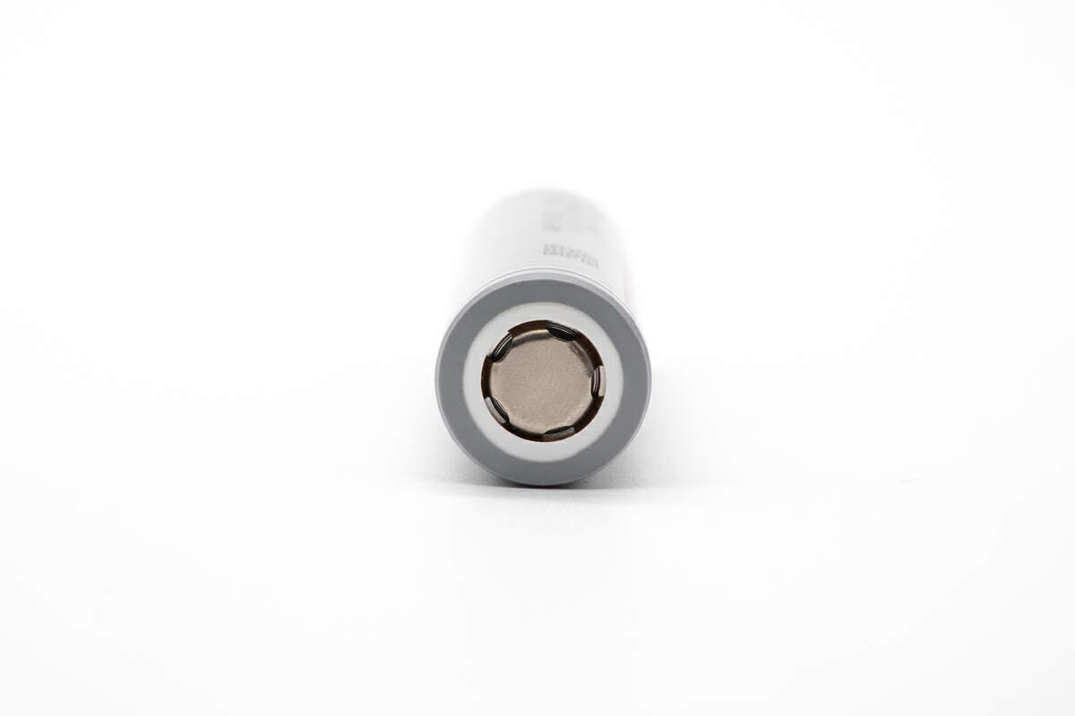

沃瓦夫18650 30ML电芯正极接触面依旧为合金材质,圆片同样使用五焊点连接。

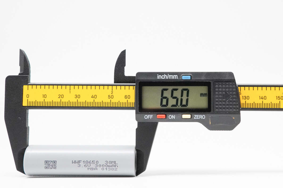

使用塑胶卡尺测得,沃瓦夫18650 30ML电芯圆柱高度约为65mm。

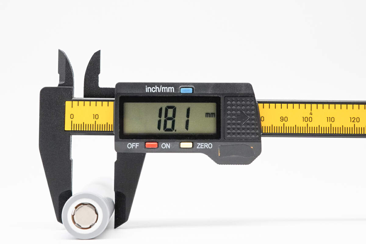

使用塑胶卡尺测得,沃瓦夫18650 30ML电芯圆柱直径约为18.1mm。

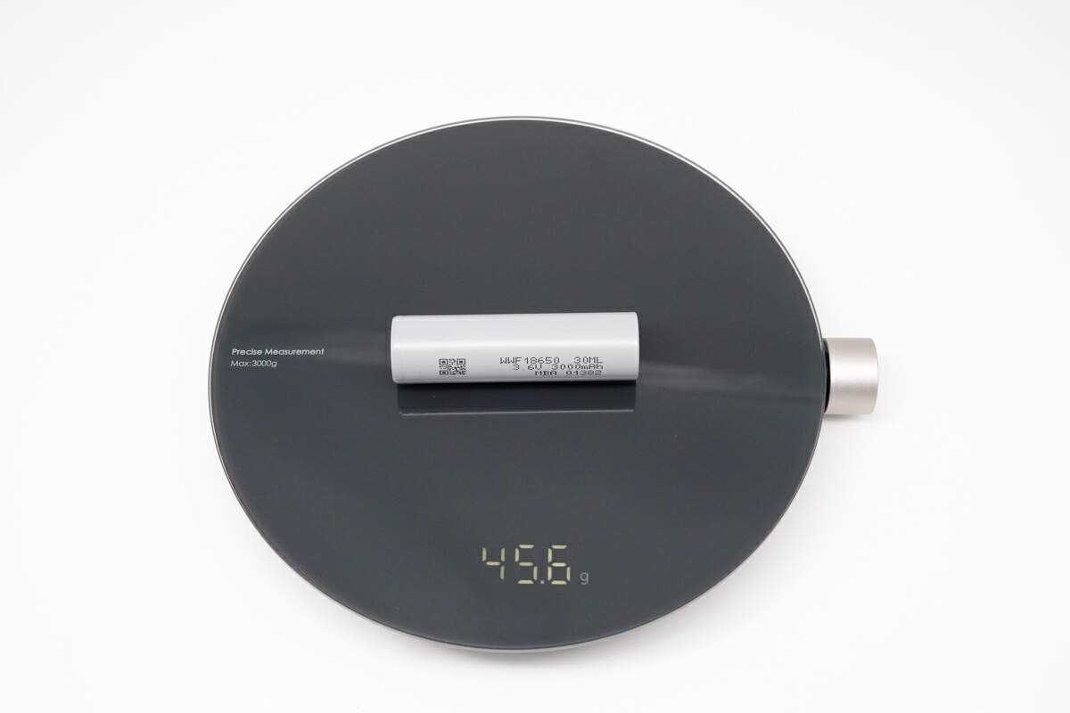

沃瓦夫18650 30ML电芯重量约为45.6g。

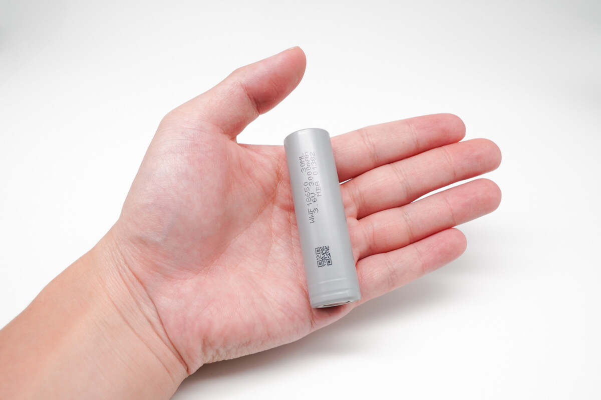

沃瓦夫18650 30ML电芯在成年男子手中较为小巧。

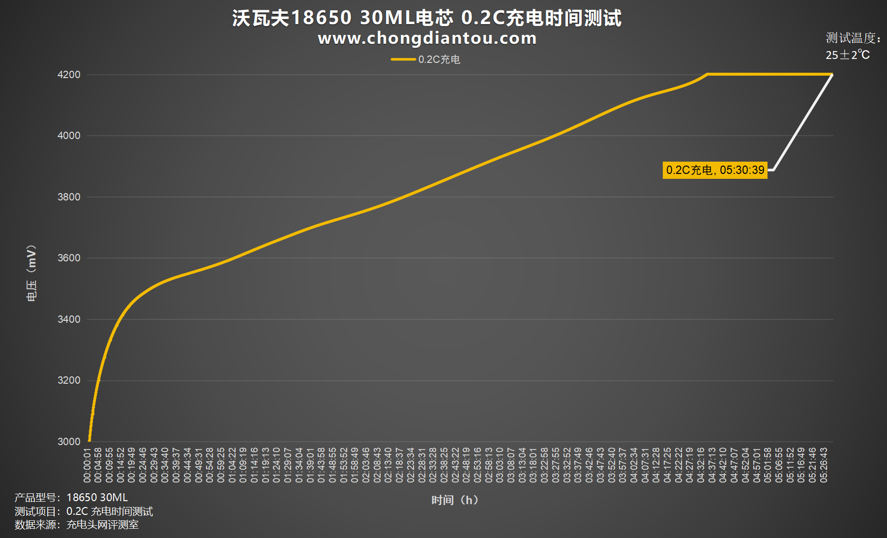

0.2C充电

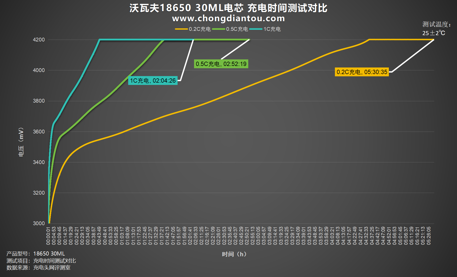

绘制出折线图,设置电流为 600mA,0.2C为沃瓦夫18650 30ML电芯充电,充电截止电压为 4.2V,耗时5小时30分。

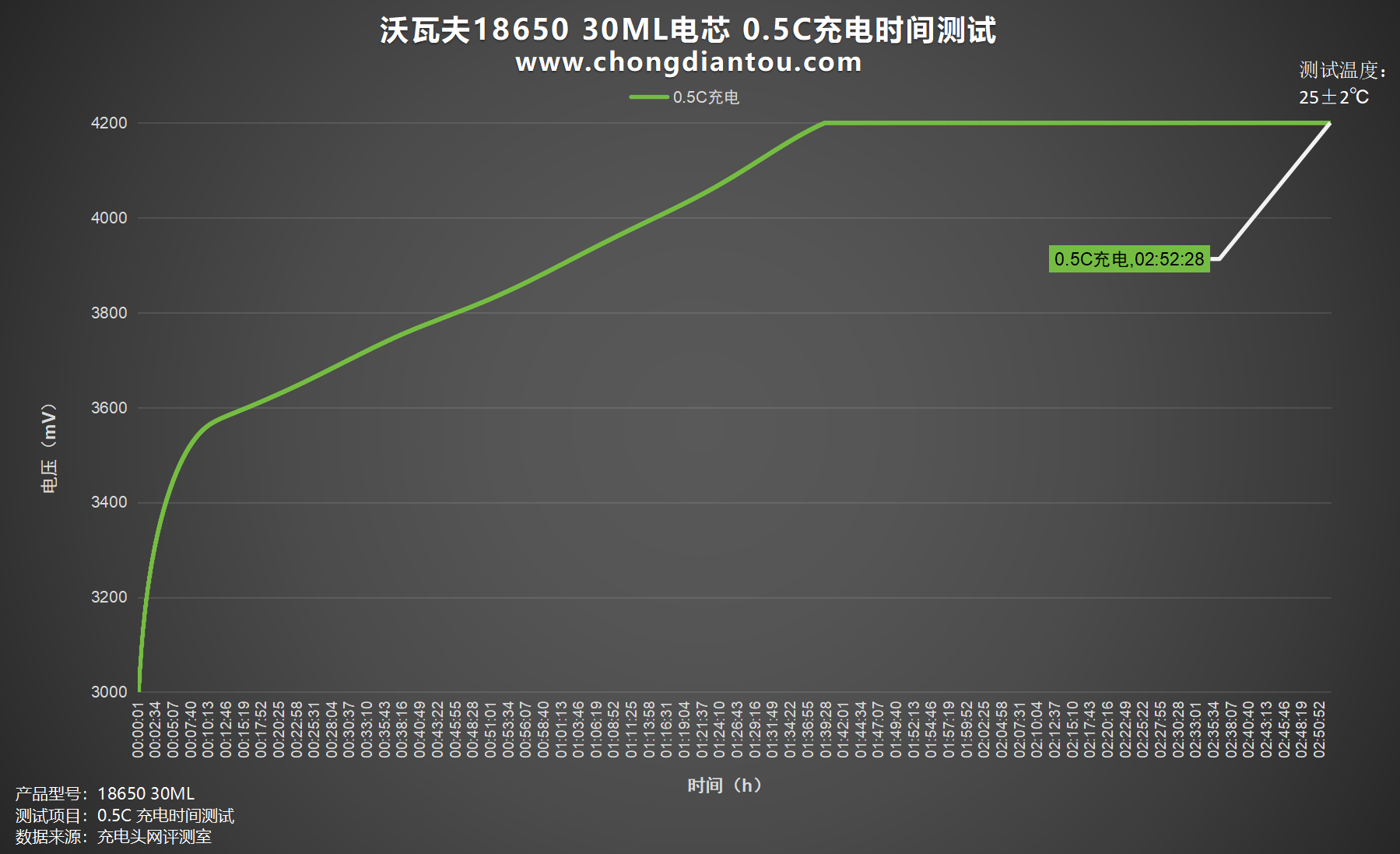

0.5C充电
绘制出折线图,设置电流为 1500mA,0.5C为沃瓦夫18650 30ML电芯充电,充电截止电压为 4.2V,耗时2小时52分。

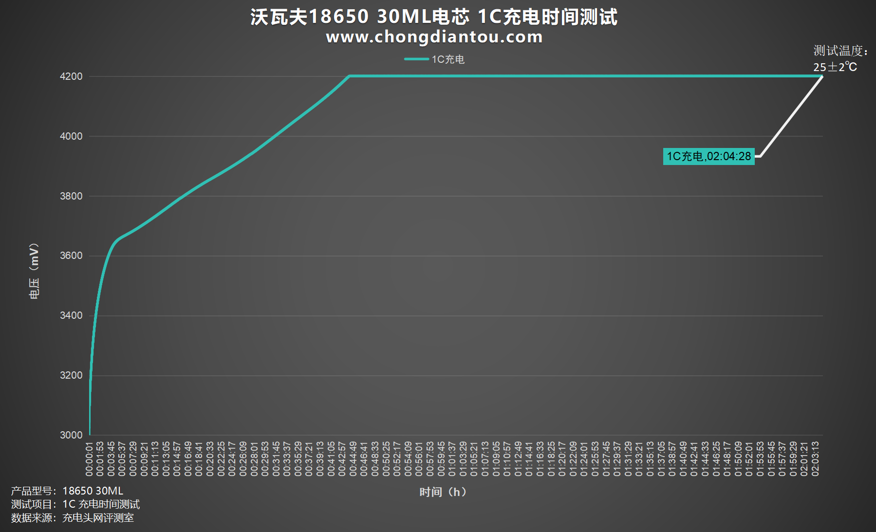

1C充电
绘制出折线图,设置电流为 3000mA,1C为沃瓦夫18650 30ML电芯充电,充电截止电压为 4.2V,耗时2小时04分。
将测试数据绘制成折线图,充电测试中0.2C充电充满耗时5小时30分钟,0.5C充电充满耗时2小时52分钟,1C充电充满耗时2小时04分钟。

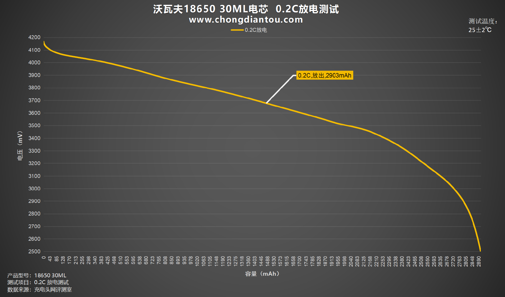

0.2C放电
绘制出折线图,设置电流为 600mA,0.2C为沃瓦夫18650 30ML电芯放电,均压 3.63V,放到截止电压为 2.5V,耗时约4小时50分,放出容量2903mAh,放出能量10.53Wh。

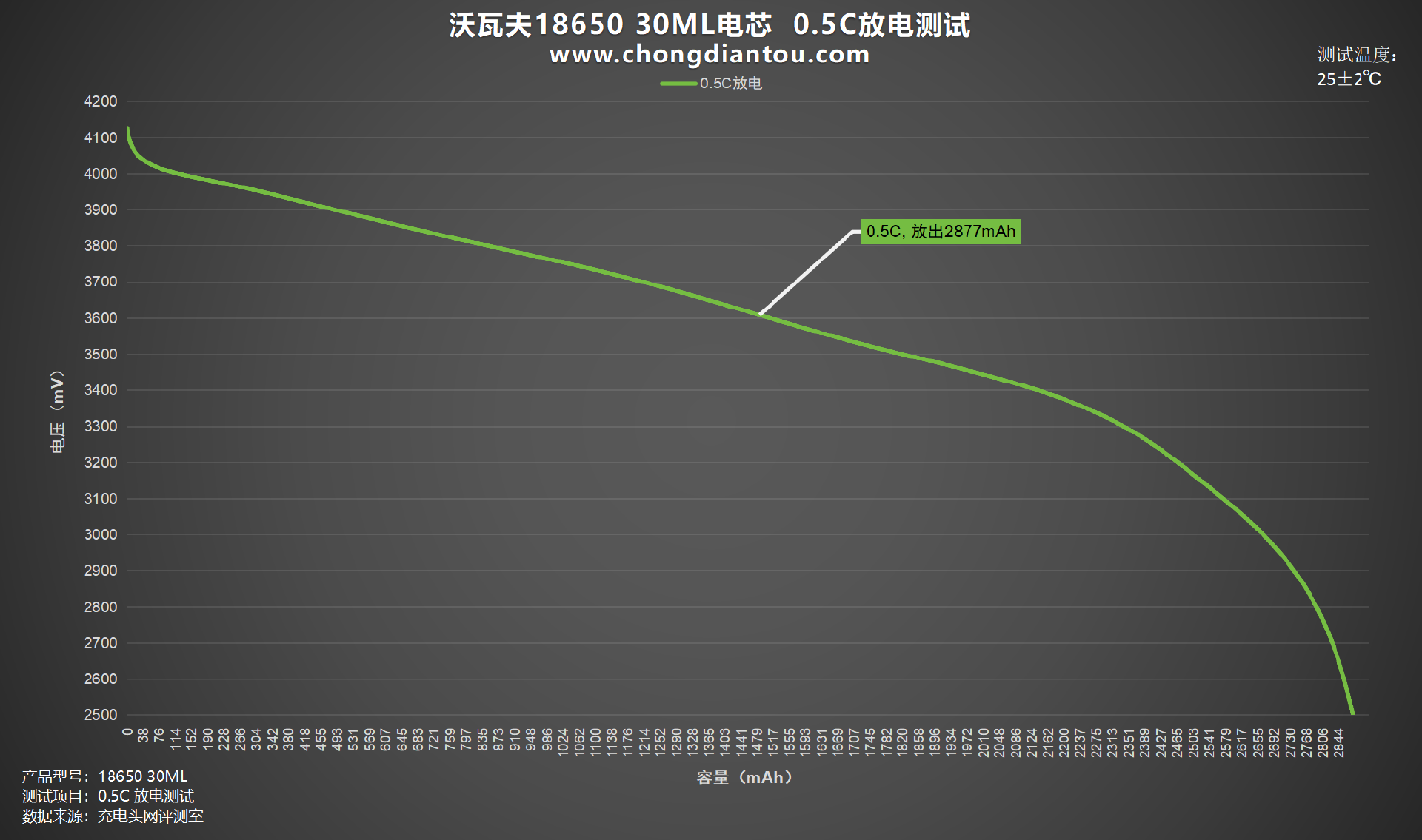

0.5C放电
绘制出折线图,设置电流为 1500mA,0.5C为沃瓦夫18650 30ML电芯放电,均压 3.57V,放到截止电压为 2.5V,耗时约1小时55分,放出容量2877mAh,放出能量10.27Wh。

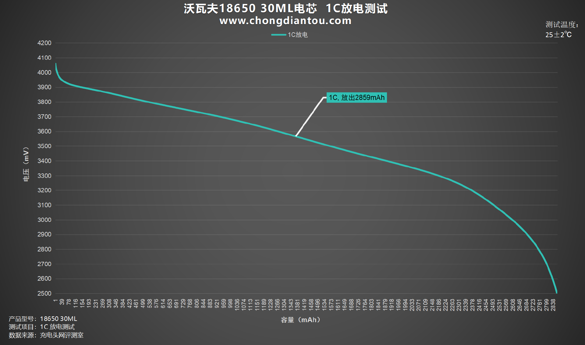

1C放电
绘制出折线图,设置电流为 3000mA,1C为沃瓦夫18650 30ML电芯放电,均压 3.51V,放到截止电压为 2.5V,耗时约57分,放出容量2859mAh,放出能量10Wh。

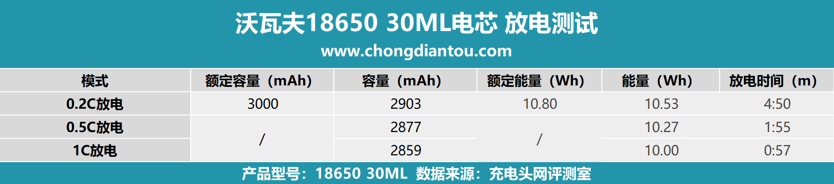

将测试数据汇总成表格,可以看出电芯在三种倍率下进行放电测试差距,放电时间最短的为1C放电,放电时间约为57分钟。放电时间最长的为0.2C放电,放电时间约为4小时50分钟。

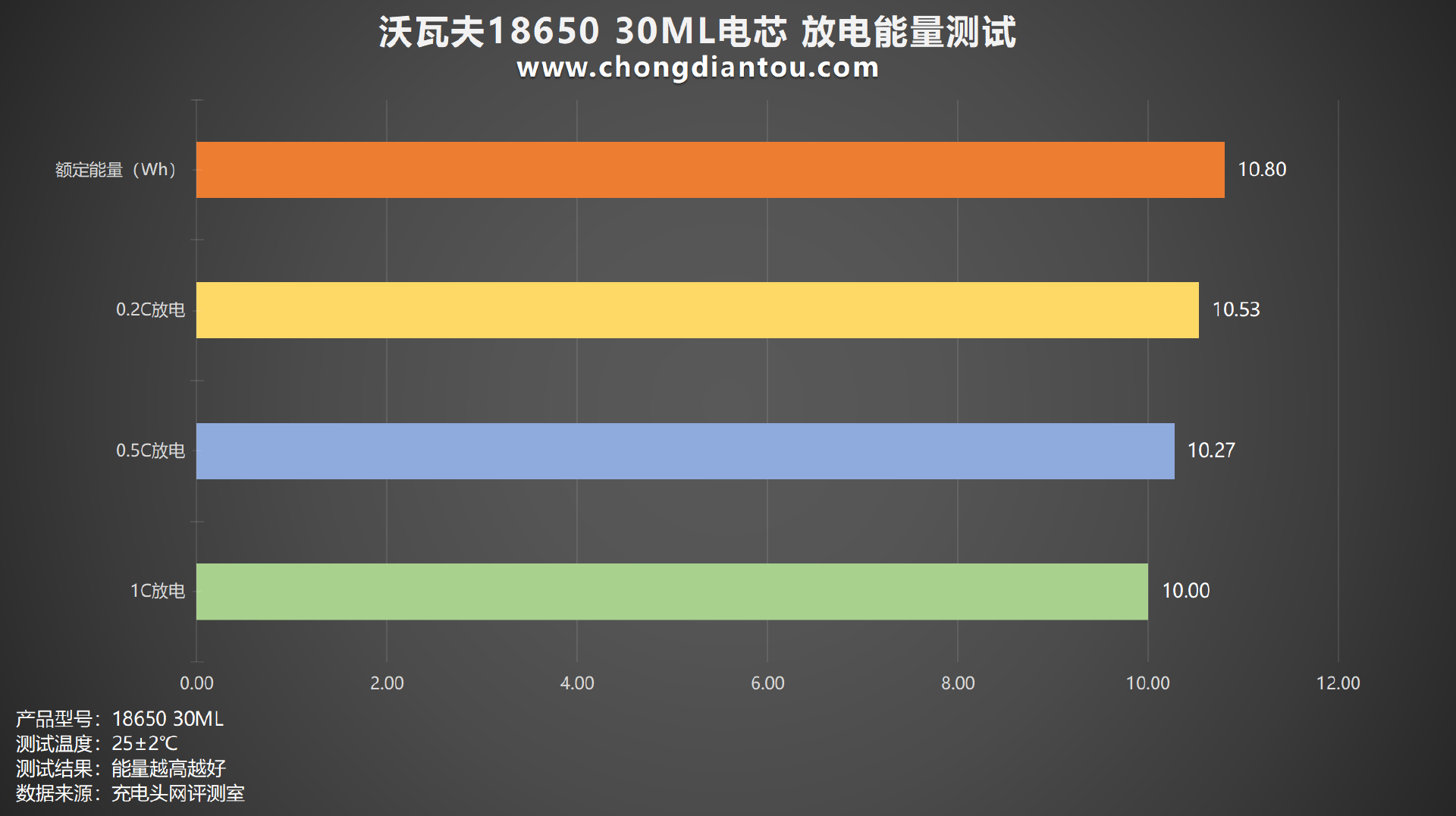

将测试数据汇总成柱状图,放电测试中整体放电能量在10-10.53Wh之间;整体差距并不大,其中放电能量最高的是0.2C放电档位,放电能量达到10.53Wh,接近额定容量;放电能量最低的是1C放电档位,放电能量为10Wh。

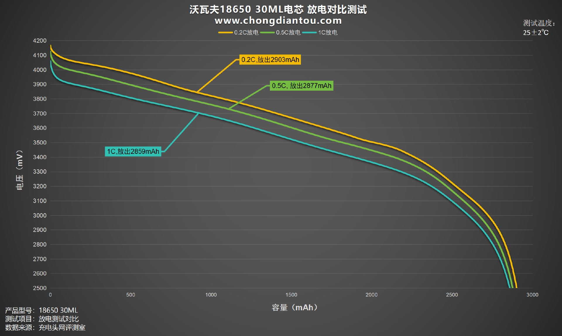

再来看看各档位放出的容量差异,将数据绘制出曲线图,可以看到 0.2C放电档位放出容量2903mAh,接近额定容量,放出容量最低的是 1C放电档位放出容量2859mAh。

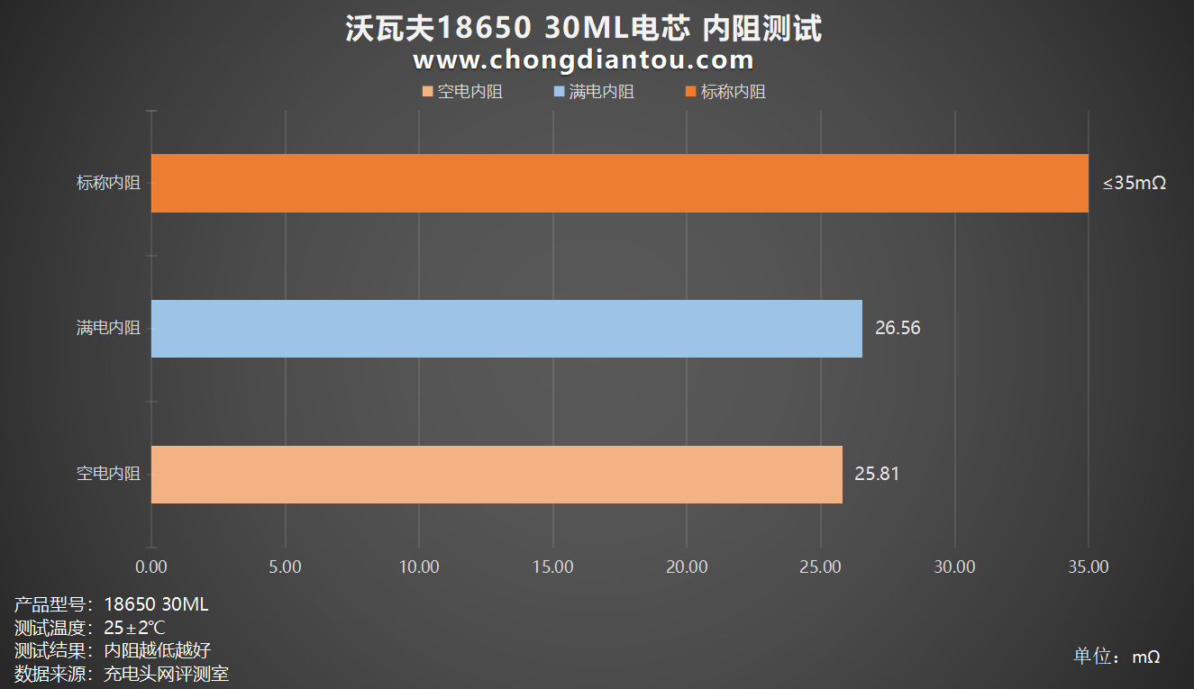

内阻测试部分,充电头网将使用内阻测试仪器,分别测试 满电内阻 与 空电内阻。
测试数据汇总至表格,可以看到满电内阻电压为 4.2V,空电内阻电压则为 2.5V,沃瓦夫18650 30ML电芯标称内阻是 ≤35mΩ。
绘制出柱状图,可以看到 4.2V满电内阻为 26.56mΩ,2.5V空电内阻为 25.81mΩ,且满电与空电内阻均没有太大变化,且没有超过标称内阻,表现优秀。

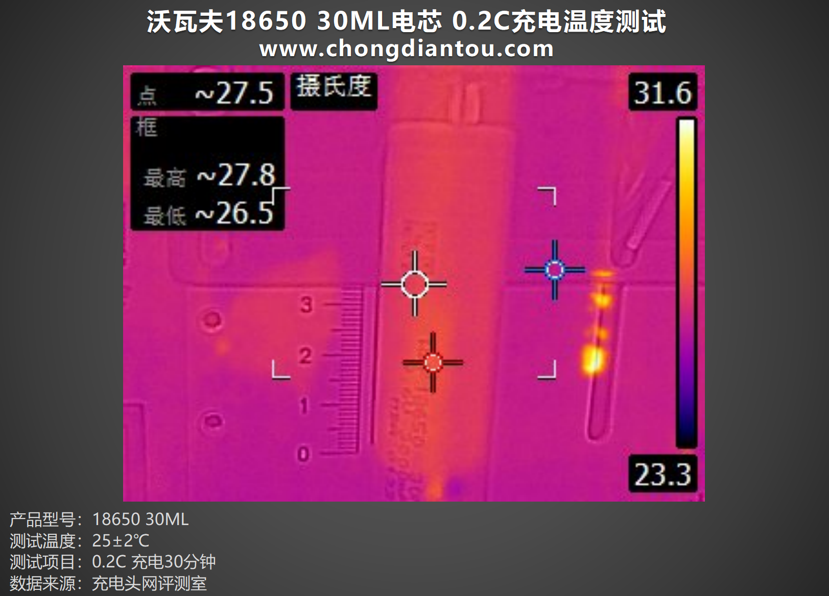

0.2C充电
将沃瓦夫18650 30ML电芯以0.2C倍率进行充电30分钟,表面最高温度为27.8℃左右。

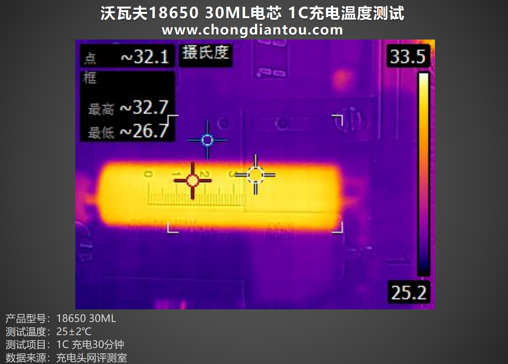

1C充电
将沃瓦夫18650 30ML电芯以1C倍率进行充电30分钟,表面最高温度为32.7℃左右。

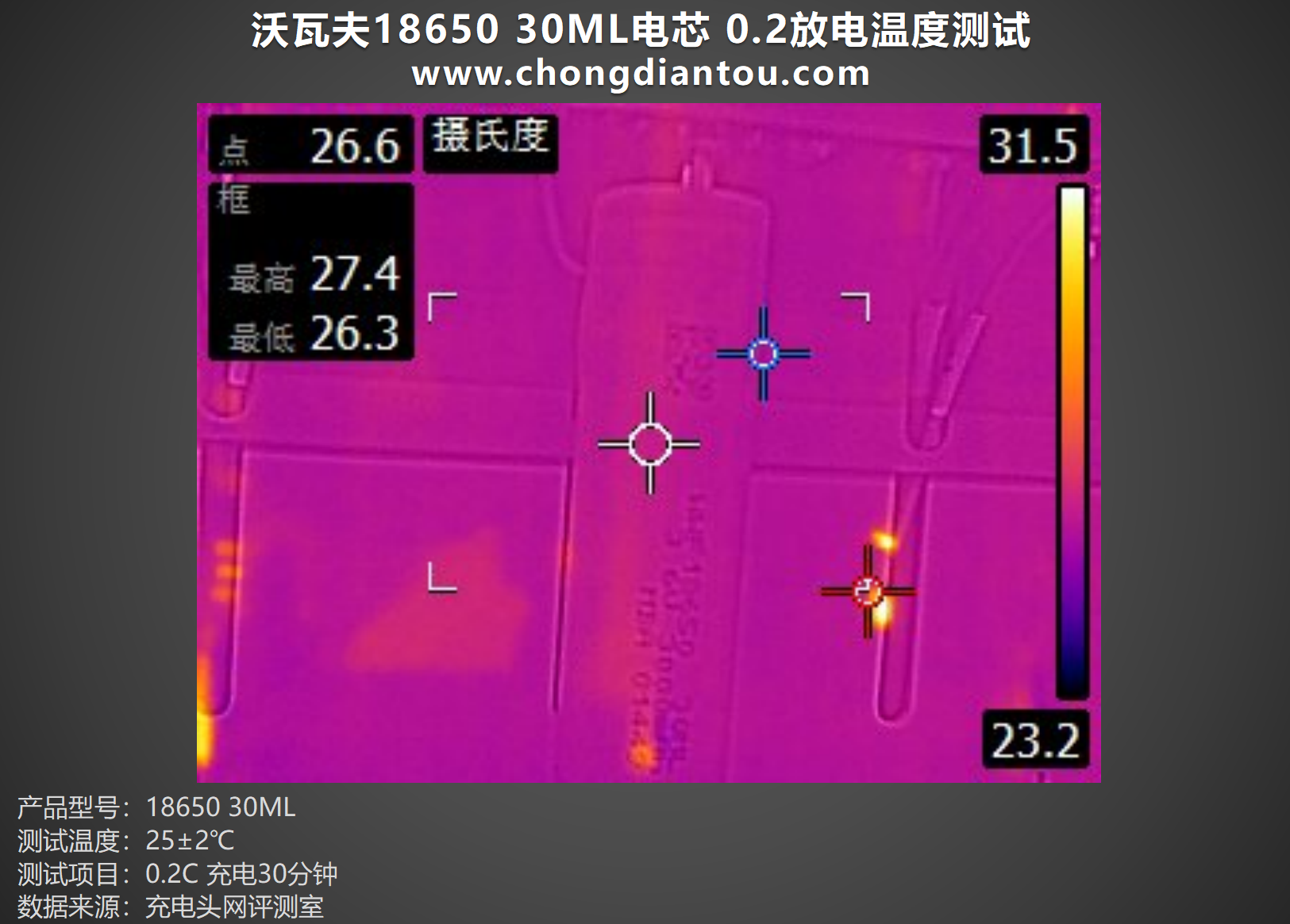

0.2C放电
将沃瓦夫18650 30ML电芯以0.2C倍率进行放电30分钟,表面最高温度为27.4℃左右。

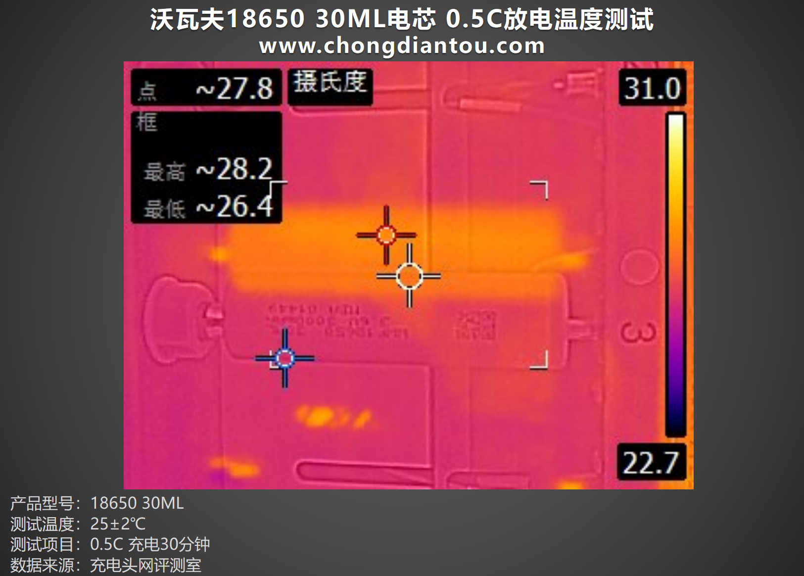

0.5C放电
将沃瓦夫18650 30ML电芯以0.5C倍率进行放电30分钟,表面最高温度为28.2℃左右。
