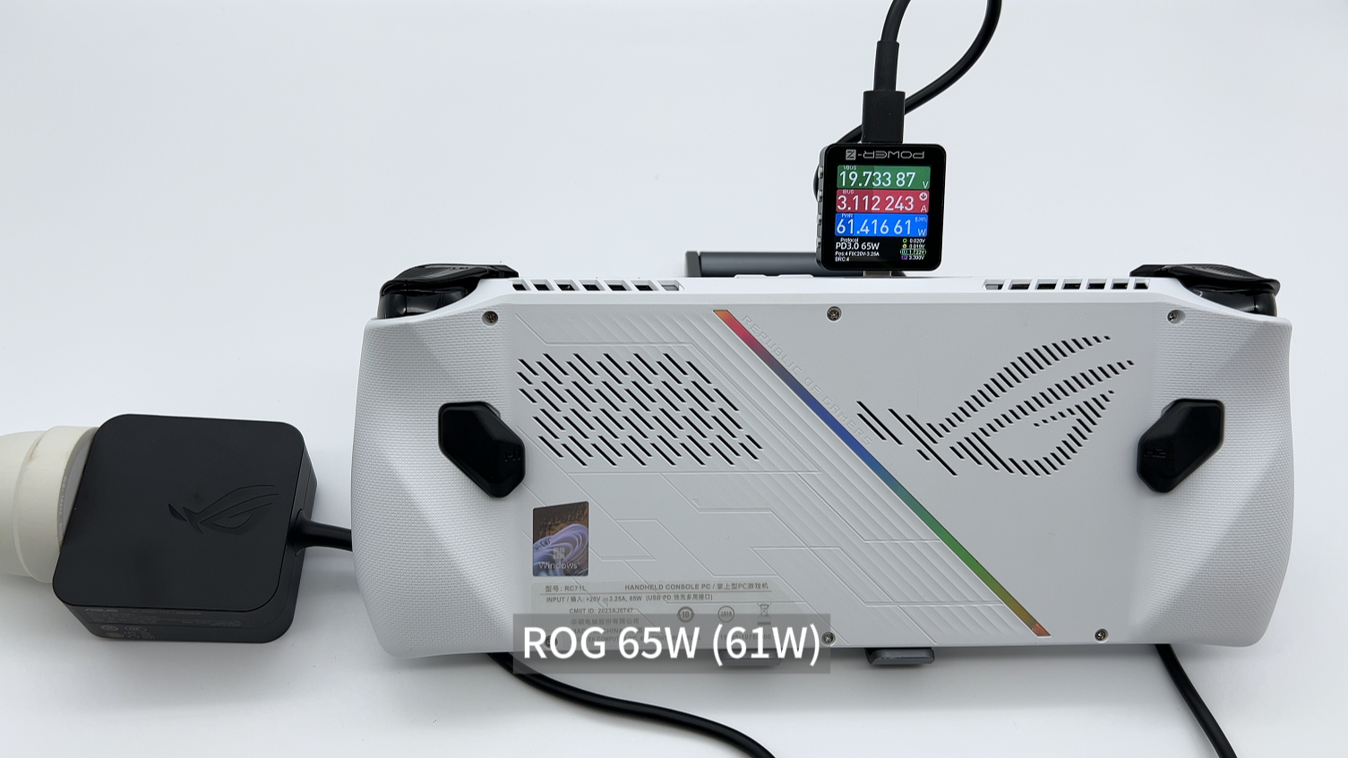

通过原装 65W 充电器对 ROG 掌机进行充电,实测当前掌机输入端功率为19.73V 3.11A 61.42W。
通过原厂 65W 充电器对 ROG 掌机进行充电,实测当前掌机输入端功率为19.9V 3.07A 61.16W。

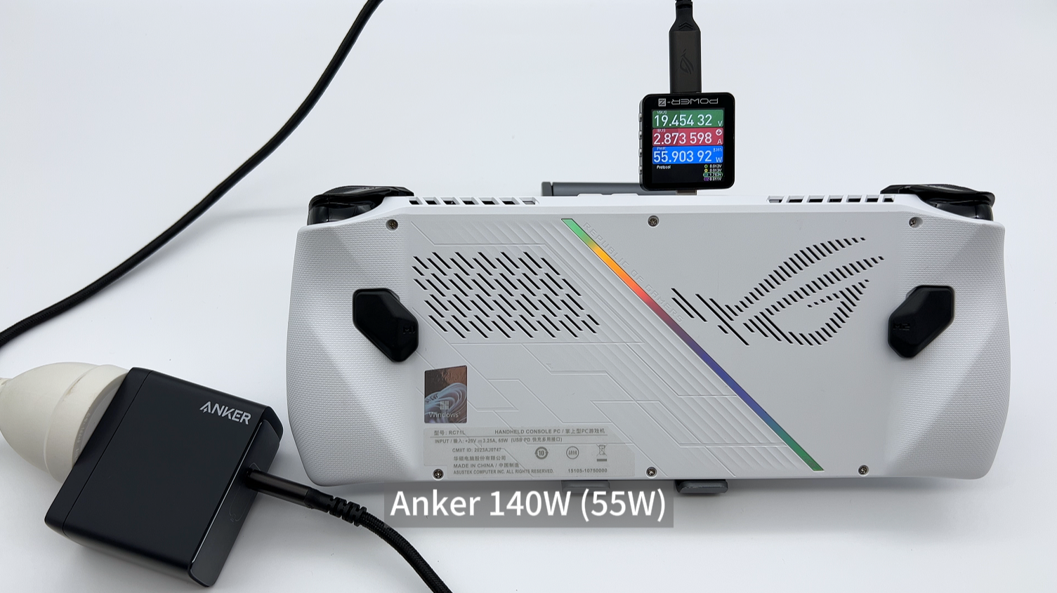

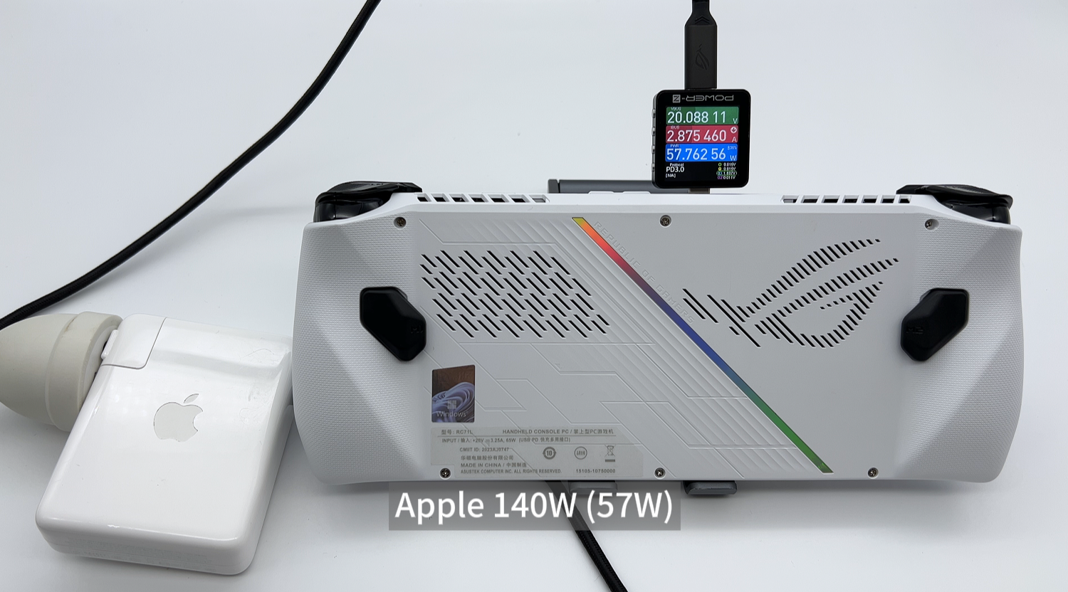

通过安克 140W 充电器对 ROG 掌机进行充电,实测当前掌机输入端功率为19.45V 2.87A 55.9W。
通过苹果 140W 充电器对 ROG 掌机进行充电,实测当前掌机输入端功率为20.09V 2.88A 57.76W。

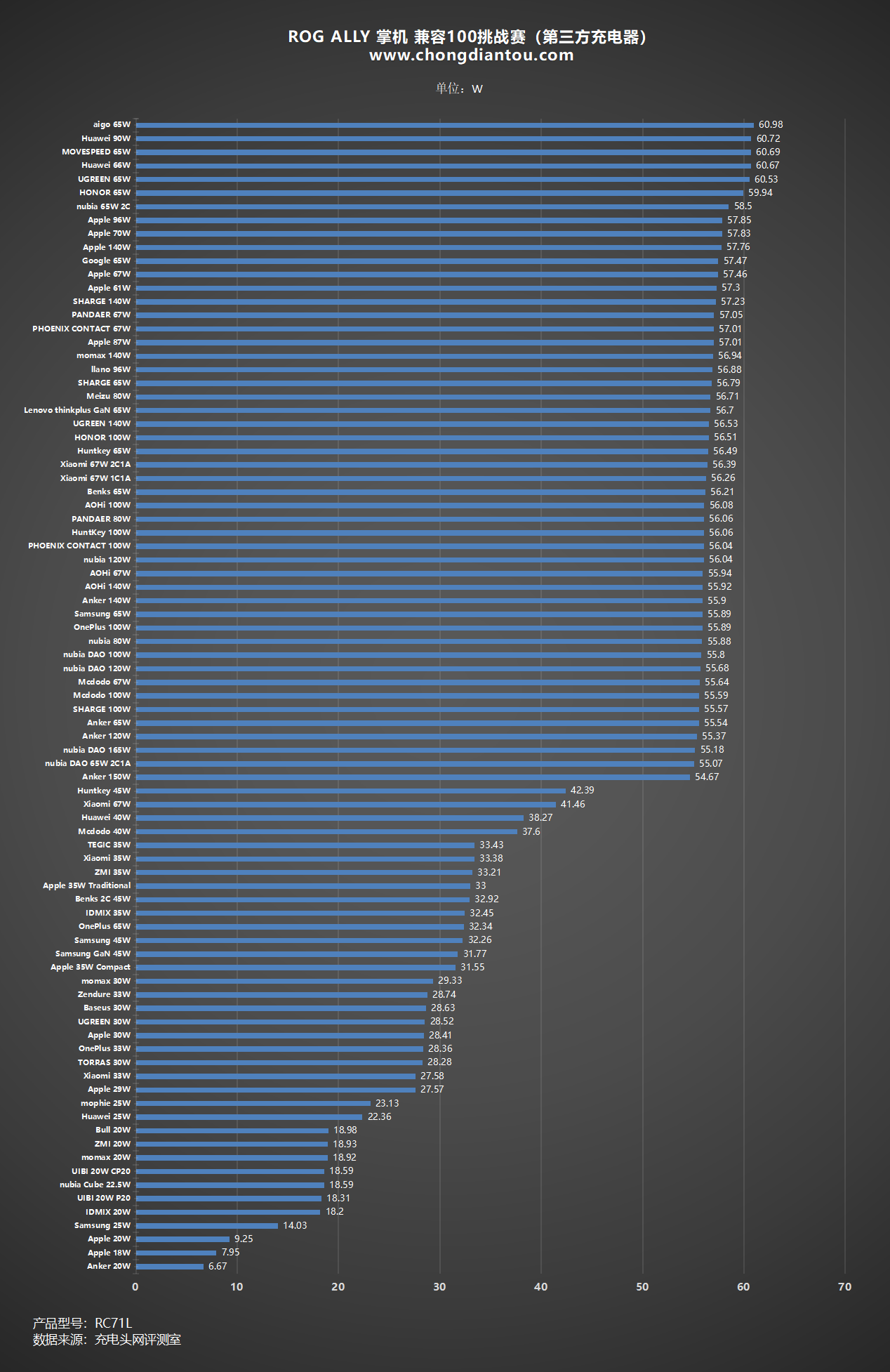

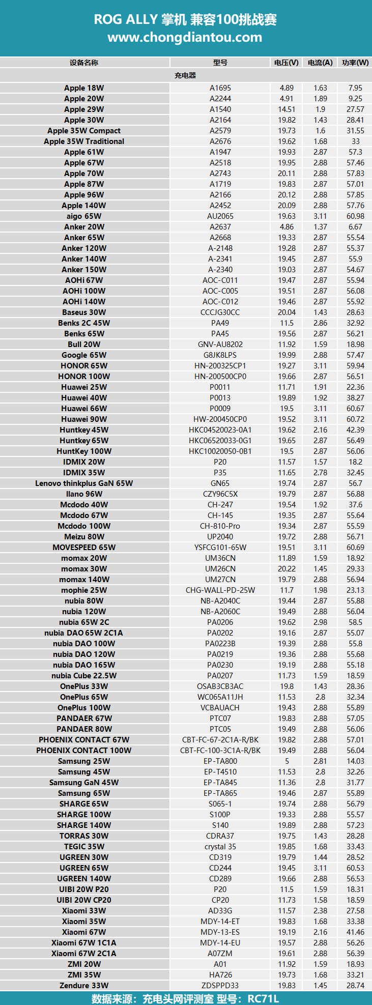

将第三方充电器兼容性测试数据汇总,本次测试的第三方充电器给 ROG 掌机的充电功率较为稳定,证实其掌机兼容 PD 快充。
将充电功率数据绘制为柱状图,可以看到,低功率档位表现的最大的影响因素是充电器的最高 PD 输出功率限制,也可以看到 ROG 掌机的充电功率最高可达60.98W,略逊于原厂充电器,但相差不明显,因此,第三方大功率充电器(支持 PD 65W 输出)的充电表现能满足掌机的充电需求。

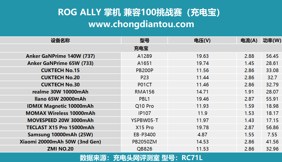

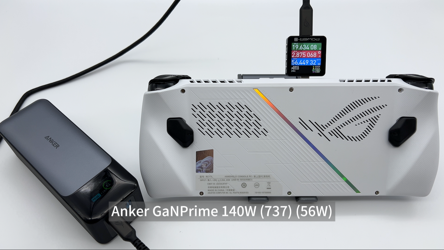

通过安克 140W 双向移动电源对 ROG 掌机进行充电,实测当前掌机输入端功率为19.63V 2.88A 56.45W。
将测试数据汇总至表格,可以看到搭配第三方移动电源设备进行充电时,掌机可握手12V、20V电压档位,搭配大功率 PD 快充的产品,其充电功率可达56.86W左右。
将充电功率数据绘制为柱状图,可以看到 ROG 掌机的充电功率的表现与充电器类似,由于移动电源的 PD 输出功率影响,导致掌机的充电功率分为18W、30W、40W、60W等不同档位,移动电源的充电表现要差于充电器。

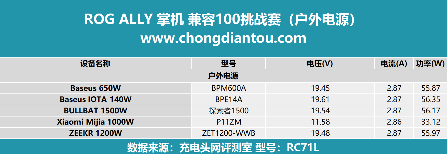

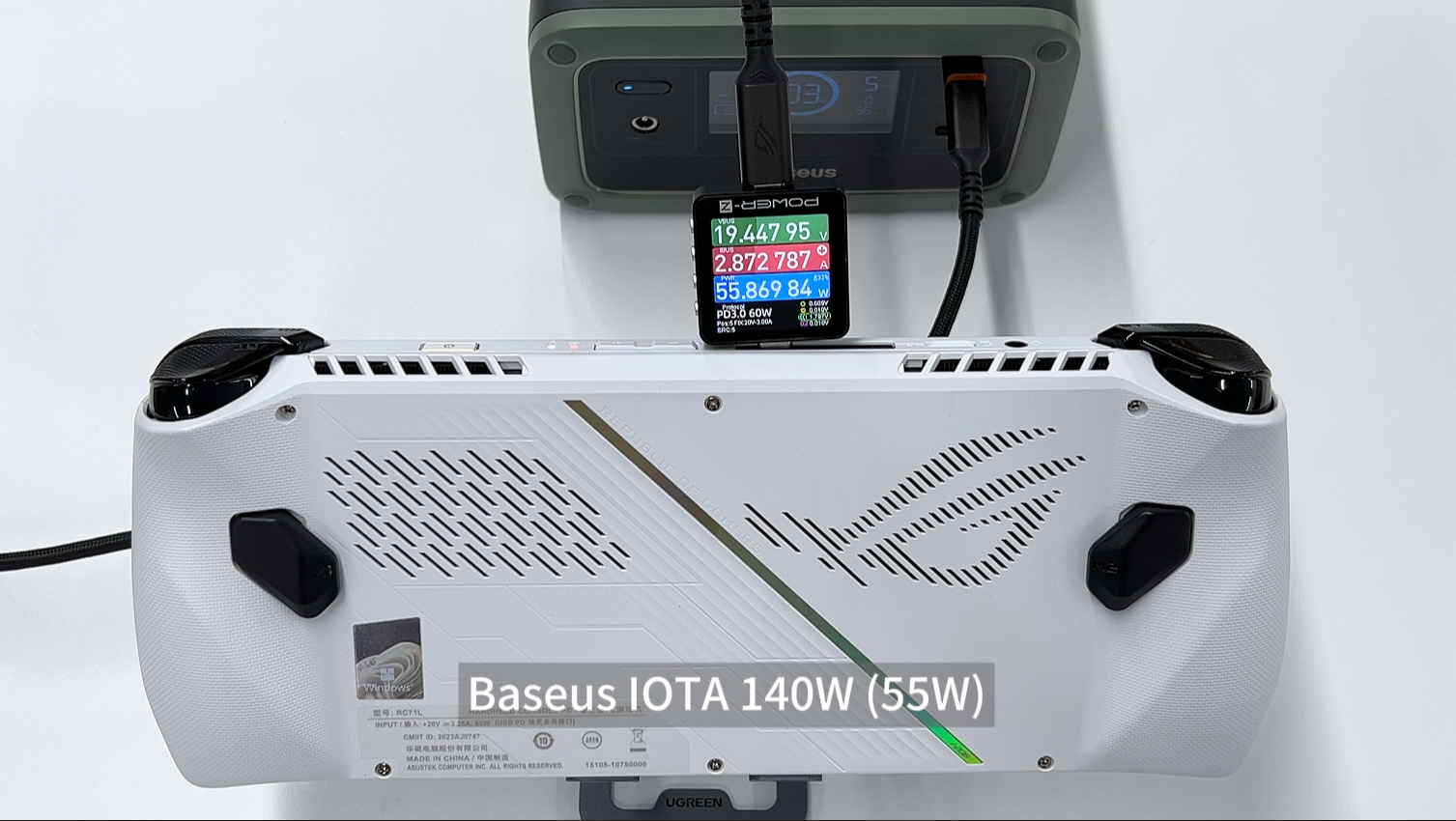

通过倍思 140W 户外电源对 ROG 掌机进行充电,实测当前掌机输入端功率为19.45V 2.87A 55.87W。
将测试数据汇总至表格,可以看到搭配户外电源设备进行充电时,实测除这款米家户外电源外,掌机可握手20V电压档位,其充电功率可达56.35W左右。
将充电功率数据绘制为柱状图,可以看到 ROG 掌机的充电功率依旧是在56W左右,但实测下,这款米家户外电源的 Type-C 端口(支持 PD 100W 输出)对其充电,仅能达33W左右。
下面是充电头网出具的兼容100测试报告。
如上图,ROG ALLY 掌机成功通过充电头网兼容性100挑战赛。
