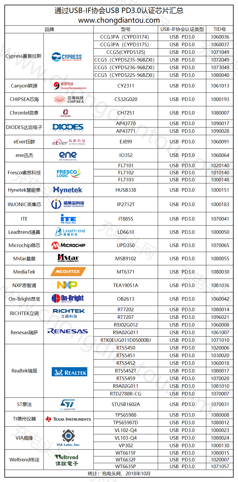

充电头网从协会公布的认证芯片名单中了解到,目前已有多家原厂的协议芯片通过了USB PD3.0认证。为了方便下游企业选型对比,充电头网将这些芯片进行了整理汇总(按首字母先后排序)。
据充电头网不完全统计,目前有24家芯片原厂的方案已经取得了USB IF协会的PD3.0认证,芯片型号多达46款。而采用这些方案生产的USB PD充电配件,均可对IPhone XS Max实现良好的兼容,产品的性能也能得到足够的保障。这些芯片及厂家的具体信息如下:
1、Cypress赛普拉斯
赛普拉斯半导体公司成立于1982年,是一家国际化大公司,公司以生产高性能IC产品为主,广泛应用于数据传输、远程通讯、PC和军用系统。
在快充领域,赛普拉斯推出了多颗USB PD快充芯片,并成功进入了苹果充电器供应链。目前,赛普拉斯旗下通过协会PD3.0认证的协议芯片有CCG3PA(CYPD3174)、CCG3PA(CYPD3175)、CCG5(CYPD5125)、CCG5(CYPD5235‐96BZXI)、CCG5(CYPD5236‐96BZXI)、CCG5(CYPD5225‐96BZXI)等多个型号。
2、Canyon耕源科技
耕源科技2013年成立于中国台湾,并于2014年获得台湾上市公司投资。自成立以来,耕源以稳健的技术为客户提供高性能高压电源管理IC,并注重提升客户满意度和产品品质。
目前耕源CY2311已经顺利通过了USB-IF协会的USB PD3.0认证(TID号1061013)。

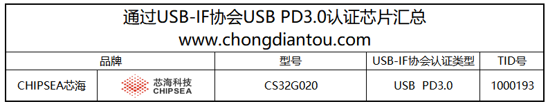

3、CHIPSEA芯海科技
芯海科技成立于2003年,是一家专注于物联网MCU、SOC和高性能混合信号集成电路的设计企业,为国家级高新技术企业、第一批自主创新龙头企业和15家重点集成电路设计企业,拥有雄厚的技术实力,以成长为中国第一IC设计品牌而蓬勃发展着。
芯海科技研发的CS32G020是一颗双向USB PD协议芯片,目前已经通过了协会的USB PD3.0认证(TID号为1000193)。
4、Chrontel昆泰
Chrontel总部位于加利福尼亚州圣何塞,公司成立于1986年,开发和销售用于PC,显示器和消费市场的混合信号集成电路。该公司是个人电脑,便携式媒体播放器和智能手机IC显示接口的领先供应商。其产品可连接不同的计算平台标准电视,高清电视,液晶显示器和PC显示器。该公司还开发了用于数字广播和电视以及高速数据接口的新产品。
目前昆泰CH7251协议芯片已经通过可USB-IF协会的PD3.0认证(TID号为1080007)。
目前昆泰CH7251协议芯片已经通过可USB-IF协会的PD3.0认证(TID号为1080007)。5、DIODES达迩电子

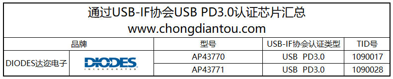

Diodes公司为领先业界的高质量应用特定标准产品全球制造商与供货商,产品涵盖广泛领域,包括独立、逻辑、模拟及混合讯号半导体市场。 服务的市场包括消费性电子、计算机、通讯、工业及汽车市场。公司总部及美洲销售办公室位于美国德州普拉诺 (Plano) 与加州米尔皮塔斯 (Milpitas)。Diodes是纳斯达克上市科技公司,股票代码简称DIOD。
目前DIODES旗下的AP43770(TID号为1090017)和AP43770(TID号为1090028)两款芯片已经通过可USB-IF协会的PD3.0认证。
钰群科技股份有限公司为全球全方位USB Type-C解决方案之供货商,整合USB高速传输接口、电力供应、Type-C及影音撷取等技术,开展创新高效能之USB Type-C解决方案,协助系统客户快速开展各类USB Type-C接头之电子产品。
目前钰群研发的EJ899已经通过了协会的USB PD3.0认证(TID号为1060091)。
7、ene迅杰
迅杰科技股份有限公司成立于1998年,是专业的集成电路设计公司,秉持着「迅速」&「杰出」的经营哲学,致力于提供迅速的服务与杰出的产品,以满客户的需求。 迅杰专精于笔记本电脑、可移植性产品与其他信息应用产品的IC研发、销售与服务。
目前迅杰科技旗下IO352协议芯片已经通过了USB-IF协会的PD3.0认证(TID号为1060064)。
8、Fresco美商睿思科技
美商睿思科技由来自英特尔和新思科技的技术专家于2008年在美国俄勒冈州波特兰市创立;公司成为了提供先进I/O解决方案的市场领导者,可为新一代消费性电子产品、移动设备、物联网和工业应用提供诸如F-One聚合技术、USB 3.1、USB Type-C、电源传输(Power Delivery)和USB视频等高效连接。
在快充领域,睿思科技FL7101、FL7102、FL7103三颗芯片已经通过了协议的PD3.0认证,其中FL7103还通过了USB PD3.0(PPS)认证。
9、Hynetek慧能泰
深圳慧能泰半导体科技有限公司成立于2015年,核心研发团队和管理团队均来自业界顶尖半导体设计公司。立足于本土,以创新为导向,慧能泰专注于高性能混合电路产品的开发与设计,为客户提供一整套系统解决方案。
慧能泰HUSB338在近期顺利通过了USB PD3.0认证(TID号为1000151)。
10、INJOINIC英集芯
英集芯科技在电源管理、电池管理、PD及各种快充协议和高性能音频信号处理等领域有独特技术。自成立以来,英集芯提供的电源管理芯片广泛应用于智移动电源,适配器,多口排插,蓝牙音响,多串锂电保护、IPC等众多领域,得到行业认可,成为其推荐电源管理IC供应商。英集芯的移动电源全集成SOC方案以一颗芯片实现MCU电量显示、开关充电,开关升压,按键、手电筒灯、边充边放、锂电保护等功能,可为客户提供高性能、最低BOM的解决方案;同时多协议芯片,PD芯片也被许多知名厂商采用。
目前英集芯IP2712T已经顺利通过了USB PD3.0认证(TID号为1000183)。
11、iTE
ITE是一家专业的无晶圆厂IC设计公司,1996年成立于新竹科学园区。ITE从早期开发PC和NB控制器芯片开始,在全球领先的超级I/O以及键盘和嵌入式控制器技术方面处于领先地位。许多知名PC制造商采用的超级I/O产品的市场份额在全球范围内已超过40%。在稳步增长之后,ITE逐渐扩大产品线和技术领域。
快充方面,iTE旗下IT8855已经通过了协会USB PD3.0认证(TID号为1070041)。
12、Leadtrend通嘉科技
通嘉科技成立于2002年,是大元高新技术产业园的IC无晶圆厂公司,专业团队由经验丰富的经理和设计师组成,是台湾少数几家专注于AC-DC、DC-DC转换器的IC设计的公司之一。
通嘉LD6610是一颗高度集成的USB Type-C PD控制器,通过了USB-IF协会的PD3.0认证(TID号为1000050)。
13、Microchip
Microchip总部位于亚利桑那州钱德勒,是微控制器、混合信号、模拟和Flash-IP解决方案的领先供应商,可为全球数千种不同客户应用提供低风险产品开发,更低的总系统成本和更快的上市时间。并可提供出色的技术支持以及可靠的交付和质量。
在快充领域,Microchip研发的UPD350目前已经通过了USB-IF协会的PD3.0认证(TID号为1070065)。
14、MSTAR晨星半导体
晨星半导体成立于2002年,总部位于中国台湾新竹科技园,核心技术团队来自美国TI公司;目前员工(全球)超过2000名,其中芯片研发人员约1200人,25%员工具有硕士以上学历;全球共设有17个分支机构,在中国台湾、中国大陆、美国、俄罗斯、法国、英国均有芯片设计团队,另外还在韩国、土耳其、日本、新加坡等地设有办事处。
晨星半导体MSB9102目前已经通过了协会的USB PD3.0认证(TID号为1080055)。
15、MediaTek联发科技
联发科技是全球第四大无晶圆半导体公司,每年为超过15亿台设备供电。联发科的核心业务包括移动、家庭和汽车;以多媒体、人工智能和专业技术的进步而闻名,可以随时随地提供最大的功能。此外,芯片组经过优化,可以实现低温和超高功效,从而延长电池寿命,始终实现高性能。引领智能电视、语音助理设备(VAD)、Android平板电脑、功能手机、光学和蓝光DVD播放器的芯片组技术市场,在全球手机领域排名第二。
目前,联发科MT6371已通过协会的USB PD3.0认证(TID号为1080030)。
16、NXP恩智浦
恩智浦致力于通过安全连接及基础设施解决方案为人们更智慧、便捷的生活保驾护航。作为全球领先的嵌入式应用安全连接技术领导者,恩智浦不断推动着互联汽车、物联终端安全隐私和智能互联解决方案市场的创新。
目前,恩智浦TEA19051A已经通过USB-IF协会的PD3.0认证(TID号为1081036)。
17、On‐Bright昂宝
昂宝电子专注于设计、开发、测试和销售基于先进的亚微米CMOS、BIPOLAR、BICMOS、BCD等工艺技术的模拟及数字模拟混合集成电路产品,拥有一批来自国内外顶尖半导体设计公司的资深专家组成核心技术团队,既有在模拟及混合集成电路领域多款成功产品的开发经验,也带来了新活的创新思维,核心技术团队的数位成员来自美国的著名半导体公司,拥有超过40项美国专利。
目前昂宝OB2613已经通过了USB-IF协会的PD3.0认证(TID号为1060042)。
18、RICHTEK立锜科技
立锜科技成立于公元1998年,总公司设立于台湾新竹,是一家模拟IC设计公司,专注于研发多元且具竞争力的产品以及完整的电源管理解决方案。自成立以来,立锜专注于整合技术能力、坚持质量和积极的客户服务,以提供客户产品价值为宗旨,产品广泛应用于电脑、消费性终端产品、网络通讯装置、大尺寸面板显示器等领域。
目前,立锜科技RT7202(TID号为1080014)和RT7207(TID号为1096021)已经正式通过了协会的USB PD3.0认证。
19、Renesas瑞萨
瑞萨科技于2003年由日立制作所半导体部门和三菱电机半导体部门合并成立。是世界十大半导体芯片供应商之一,在移动通信、汽车电子和PC/AV等领域占有很高的市场份额。
目前瑞萨R9J02G012、R9A02G011、RTK0EUG011D05000BJ已经通过了USB-IF协会的PD3.0认证。
20、Realtek瑞昱
Realtek半导体公司位于中国台湾新竹科学工业园区,成立于1987年。三十多年来,致力于提供最先进的IC技术以及为广泛的高科技应用创造独特和创新设计。已经逐渐成为了世界上领先的IC设计公司之一。
在USB PD快充领域,瑞昱RTS5450、RTS5451、RTS5452、RTS5452T、RTS5459、R9A02G011、RTD2788R‐CG等多颗芯片已经陆续通过了USB-IF协会的PD3.0认证。
21、ST意法半导体
意法半导体(ST)集团于1988年6月成立,是世界领先的提供半导体解决方案的公司,也是世界最大的半导体公司之一和领先的集成设备制造商,可为智能驾驶和物联网提供关键解决方案,拥有17000项专利,约9500个同族专利和约500项新专利申请。
目前,意法半导体STUSB1602A已经通过USB PD3.0认证(TID号1070031)。
22、TI德州仪器
德州仪器(Texas Instruments)是全球领先的半导体公司,为现实世界的信号处理提供创新的数字信号处理(DSP)及模拟器件技术。除半导体业务外,还提供包括传感与控制、教育产品和数字光源处理解决方案。TI总部位于美国德克萨斯州的达拉斯,并在25多个国家设有制造、设计或销售机构。
目前德州仪器开发的TPS65988和TPS65987D已经通过了USB PD3.0认证。
23、VIA威锋电子
威锋电子(VIA Labs, Inc.;VLI)是全球拥有USB Type-C及USB 3.1 Gen1 / Gen2完整解决方案的领导厂商,同时也是Power Delivery技术的领先供货商,产品符合最新的USB-IF规范标准。威锋电子旗下产品线包括主控端、集线器、外围、电源传输管理、充电控制及其他相关芯片。同时凭借高速串行接口、内部物理层设计及完整的系统集成经验,提供合乎规范及符合市场趋势的技术方案,推动最新USB技术规范发展。
目前,威锋电子VL102‐Q4、VL103‐Q4、VP302三款芯片已经通过了USB-IF协会的USB PD3.0认证。
24、Weltrend伟诠
伟诠电子股份有限公司1989年成立于新竹科学工业园区,定位为无晶圆厂之集成电路公司 (Fabless IC Company),是台湾知名的IC设计公司之一,同时也是台湾发展混合模拟/数字线路 (Mixed Analog/Digital) IC设计技术的先驱,专长于集成电路产品的企划、设计、测试、应用与营销。
目前伟诠WT6615F、WT6632F、WT6635P三款已经通过了USB-IF协会的PD3.0认证,其中WT6632F可支持USB PD3.0(PPS)快充。
