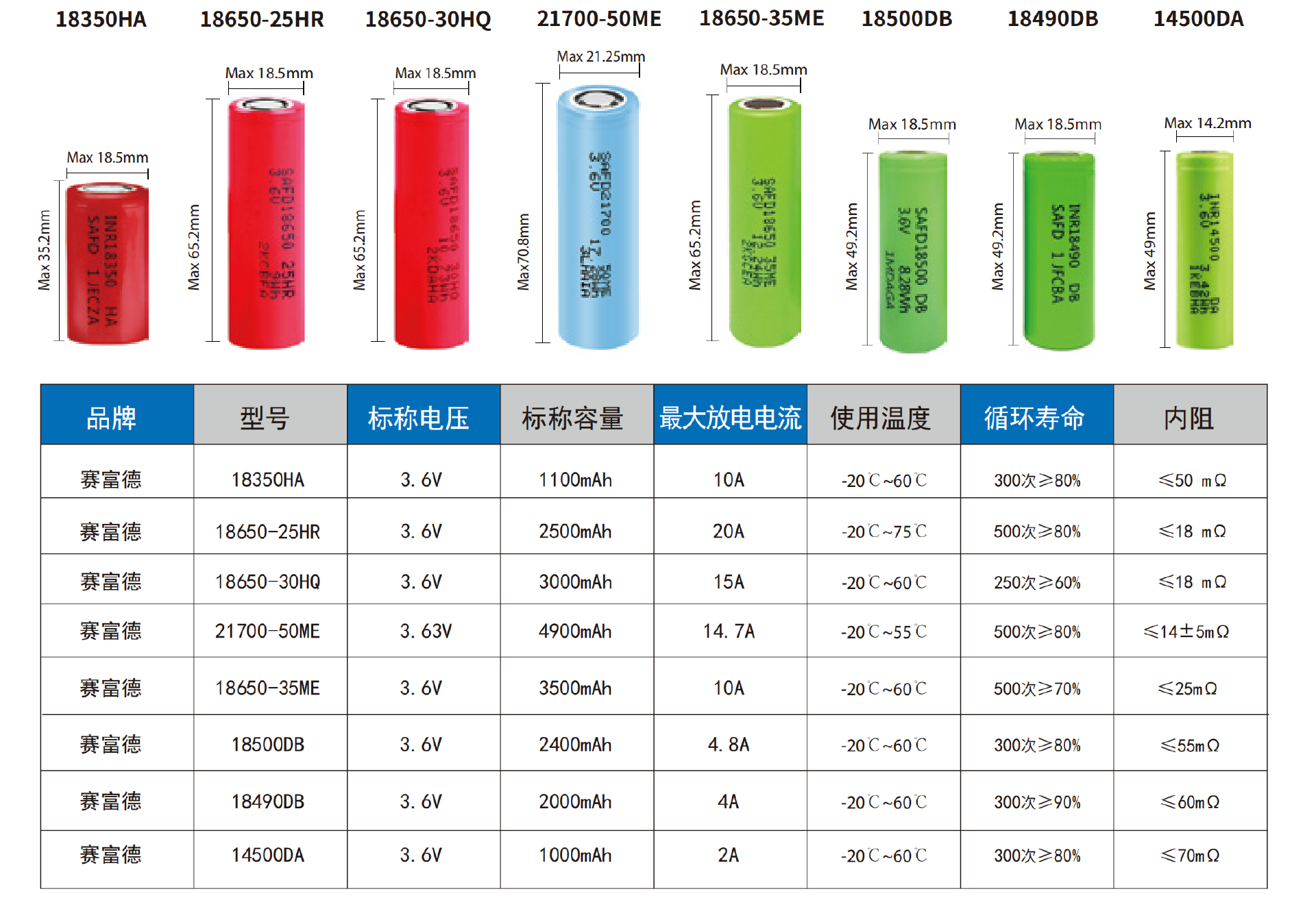

此前,充电头网就介绍到由深圳市根巨科技有限公司(以下简称“根巨公司”)的自主研发品牌推出的赛富德系列产品,其品牌主打高倍率、高容量以及小型号电芯,主要用于智能两轮出行电动工具,智能家居,智能机器人,无人机,便携储能,医疗器械,工业设备等领域。
此次,充电头网为您介绍赛富德SAFD18650 25HR电芯;这款电芯搭载了赛富德最新科技,集高能量密度、卓越循环寿命和强劲放电性能于一身,为各种便携设备提供了持久可靠的动力支持,单节容量达到2500mAh,最大放电电流高达20A。其卓越的性能表现在循环500次后仍能保持不低于80%的容量,标称能量达8.82Wh,同时内阻≤18mΩ,确保高效能量传输,为设备提供持久稳定的动力支持。

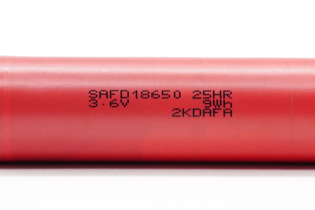

赛富德 18650 25HR 电芯正面为电芯喷码:
"18650 25HR 以及 出厂编码"
额定容量:2500mAh@0.2C;
充放电截止电压分别是 4.2V/2.5V;
标称电压:3.6V;标称能量:8.82Wh;
交流内阻:≤18mΩ。

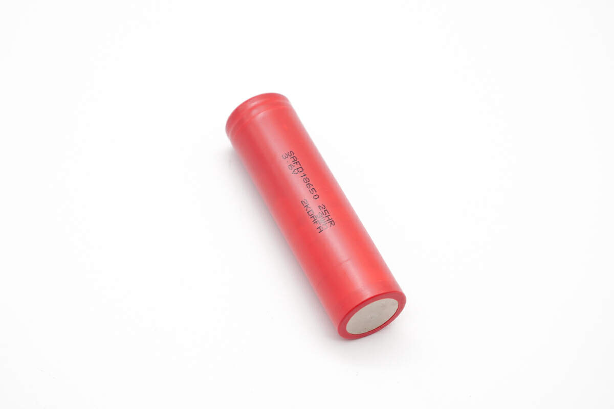

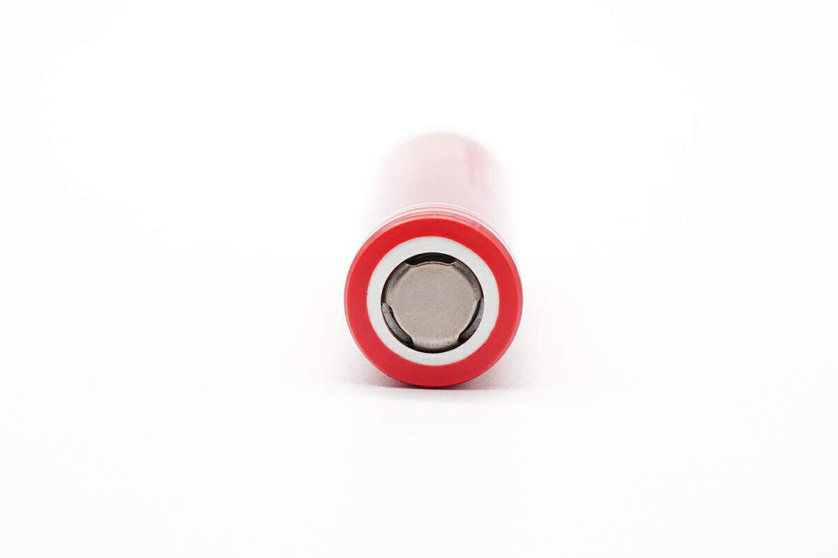

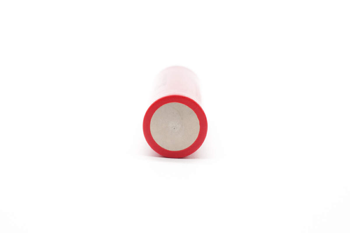

赛富德 18650 25HR 电芯负极接触面采用合金金属材质制作,阳极氧化工艺处理,耐用防腐。
赛富德 18650 25HR 电芯正极接触面依旧为合金材质,圆片三焊点连接。

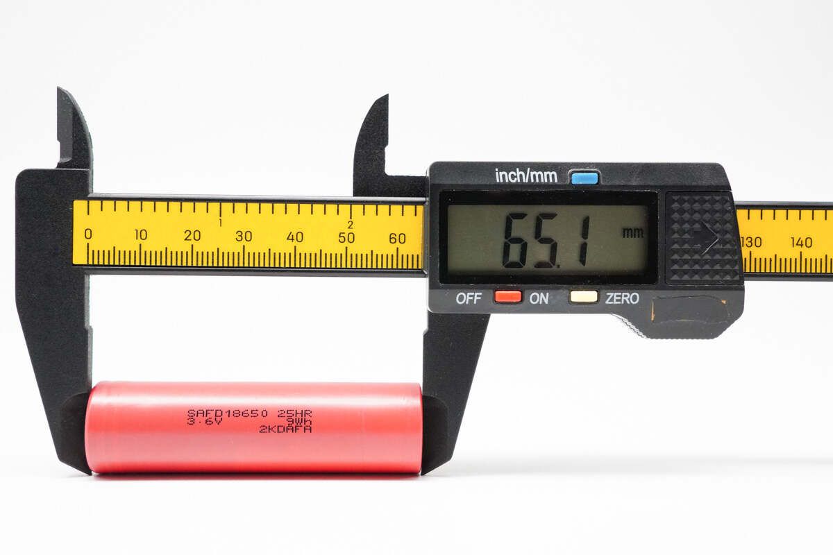

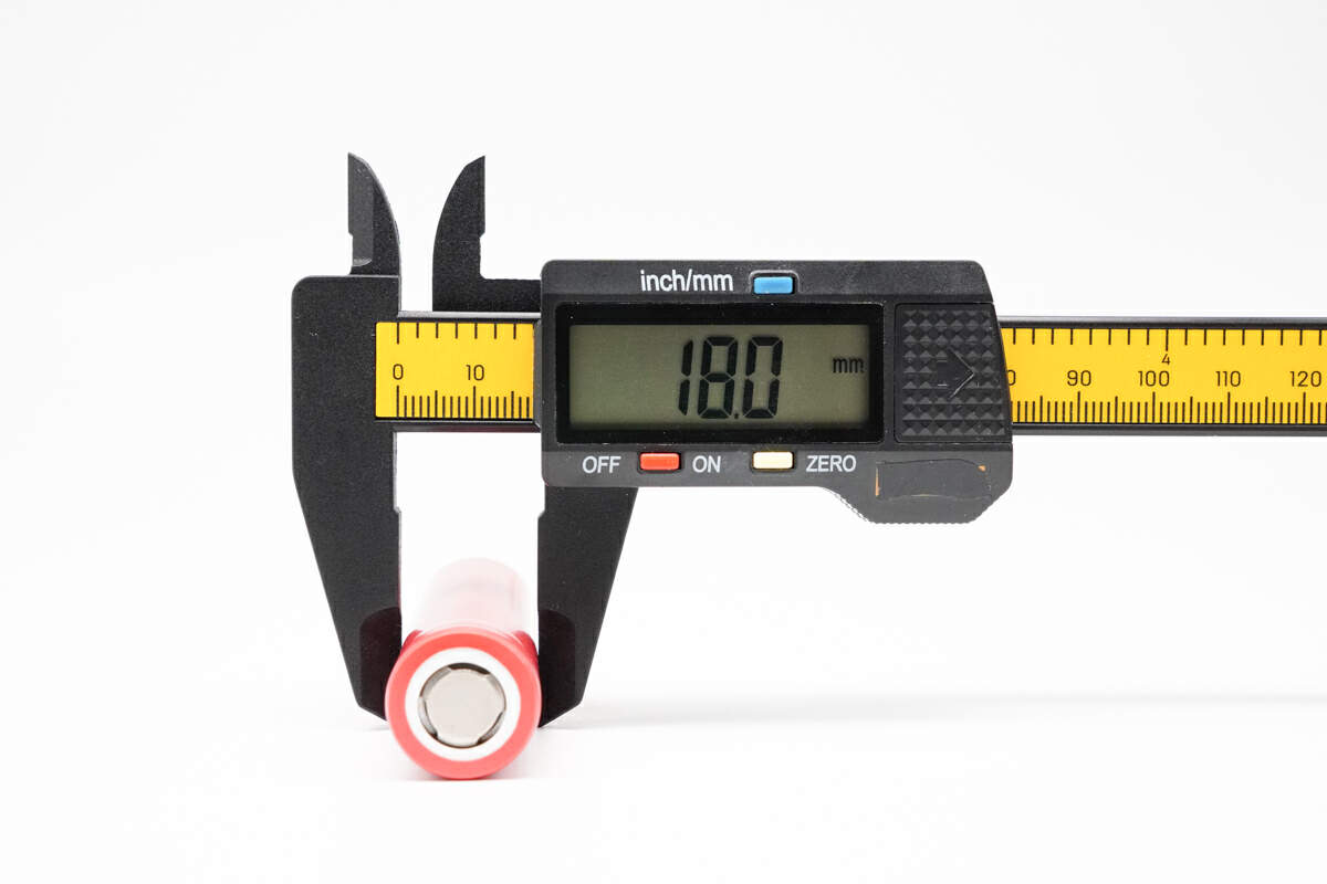

使用塑胶卡尺测得,赛富德 18650 25HR 电芯圆柱高度约为65.1mm。
使用塑胶卡尺测得,赛富德 18650 25HR 电芯圆柱直径约为18mm。

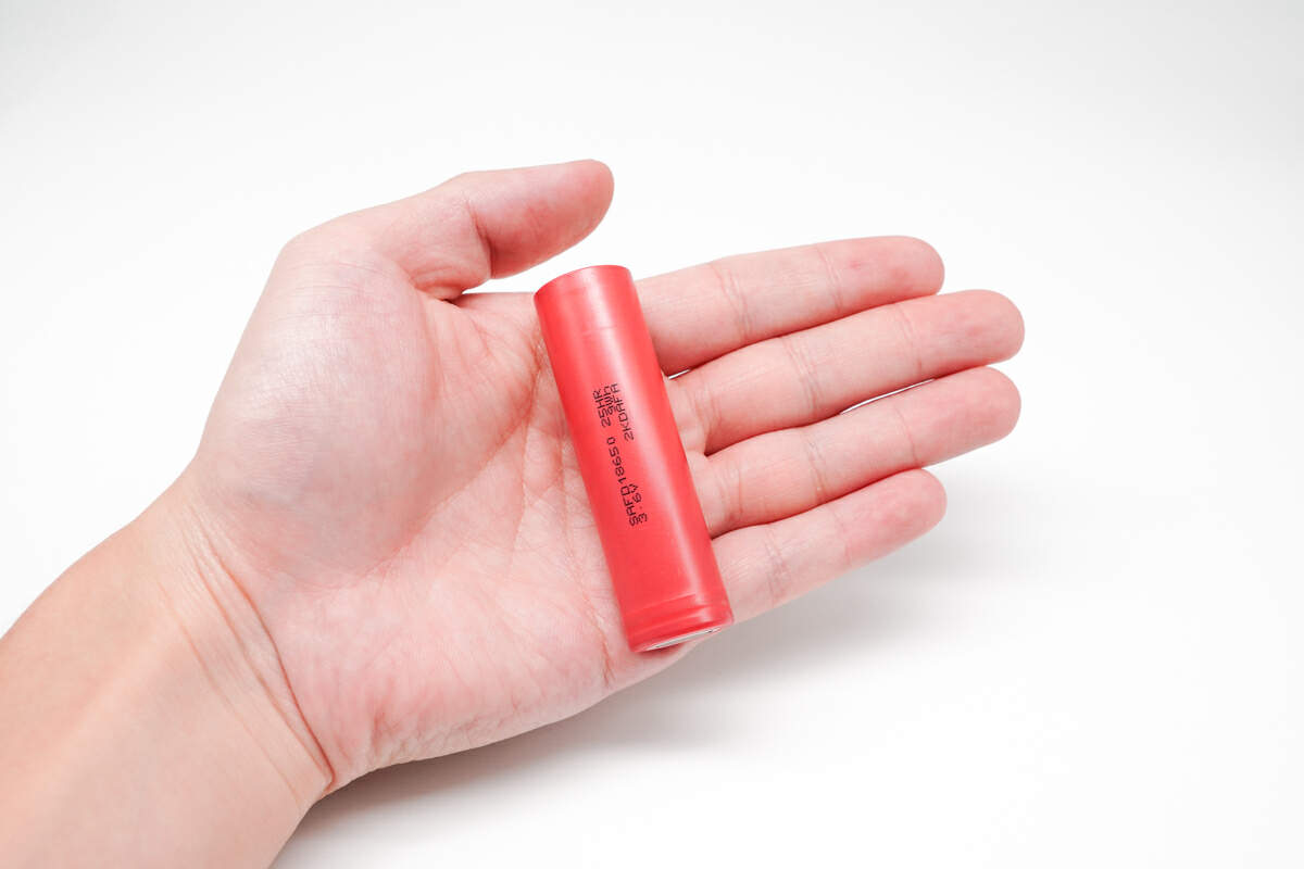

赛富德 18650 25HR 电芯在成年人手中较为小巧。

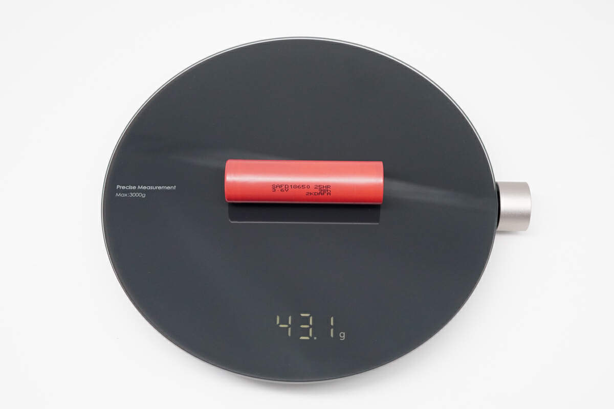

赛富德 18650 25HR 电芯重量约为 43.1g。
