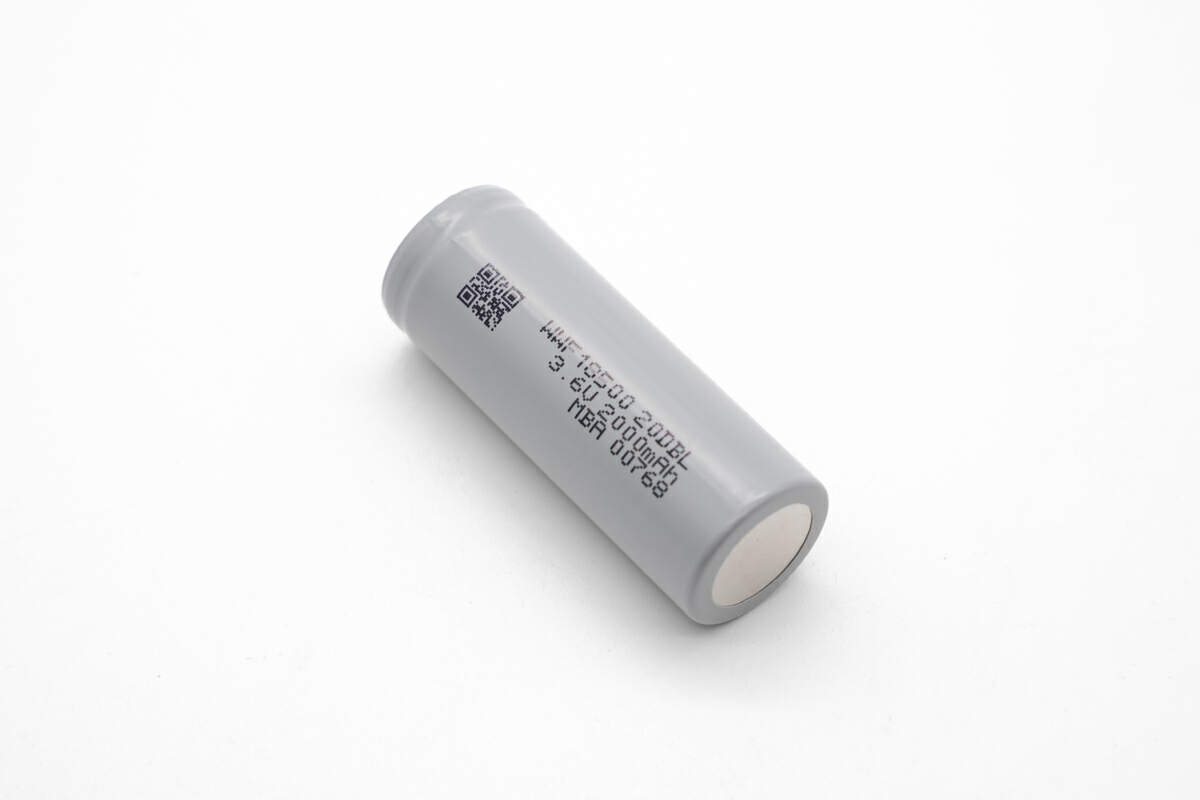

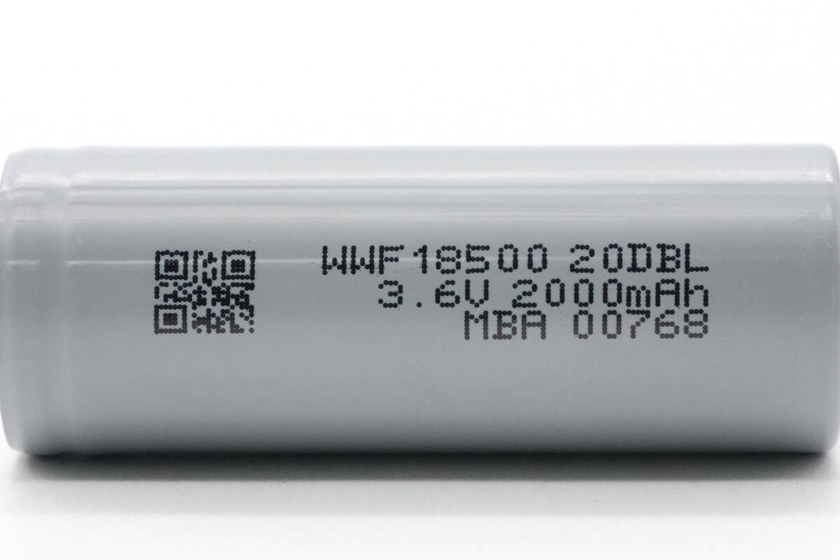

WORWORF18500-20DBL电芯为圆柱体设计,采用灰色电芯套膜颜色,并且套膜颜色可依据要求进行调整,满足客户的多样化需求。
WORWORF18500-20DBL电芯另一侧拥有电芯喷码:
“WWF 18500 20DBL”
额定容量:2000mAh@0.2C;
标称电压:3.6V;标称能量:7.2Wh;

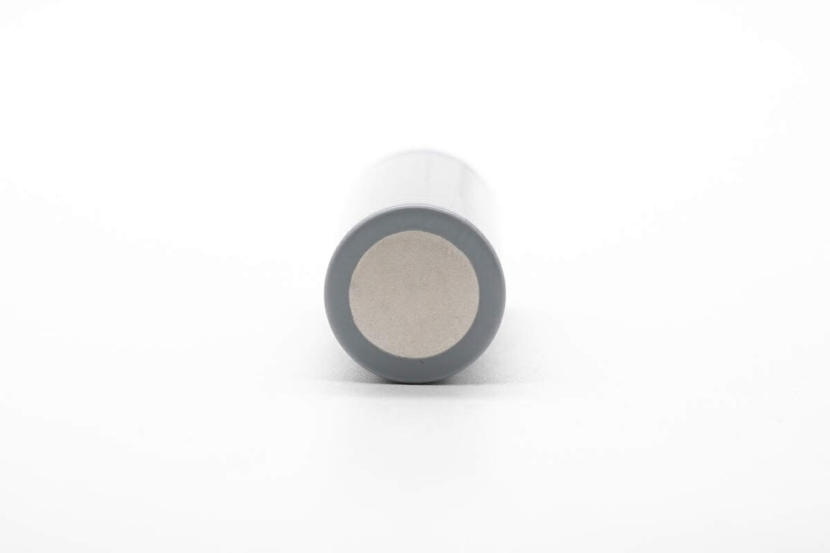

WORWORF18500-20DBL电芯负极接触面采用合金金属材质制作,阳极氧化工艺处理,耐用防腐。
WORWORF18500-20DBL电芯正极接触面依旧为合金材质,圆片四焊点连接更稳固。

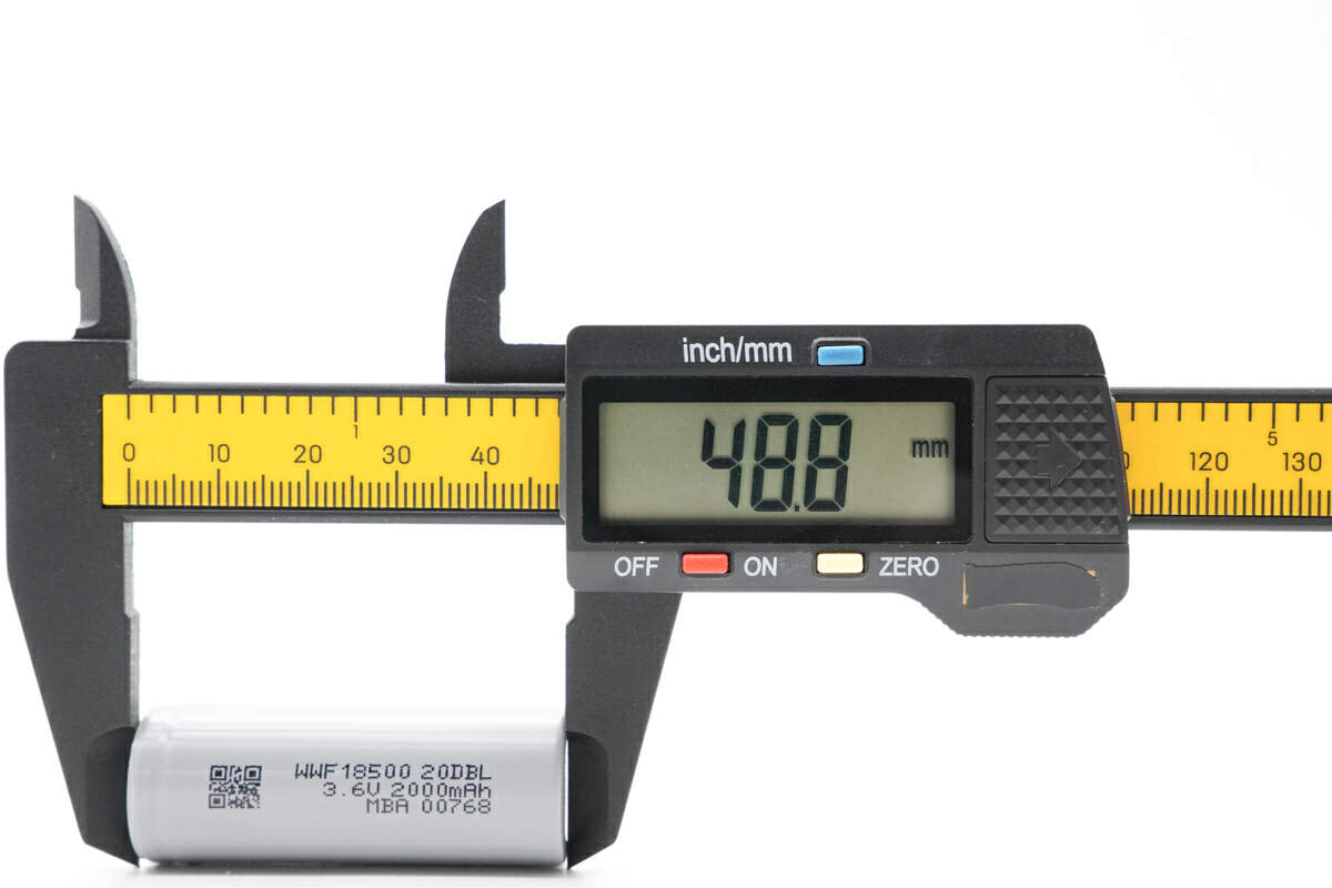

使用塑胶卡尺测得,WORWORF18500-20DBL电芯圆柱高度约为48.8mm。

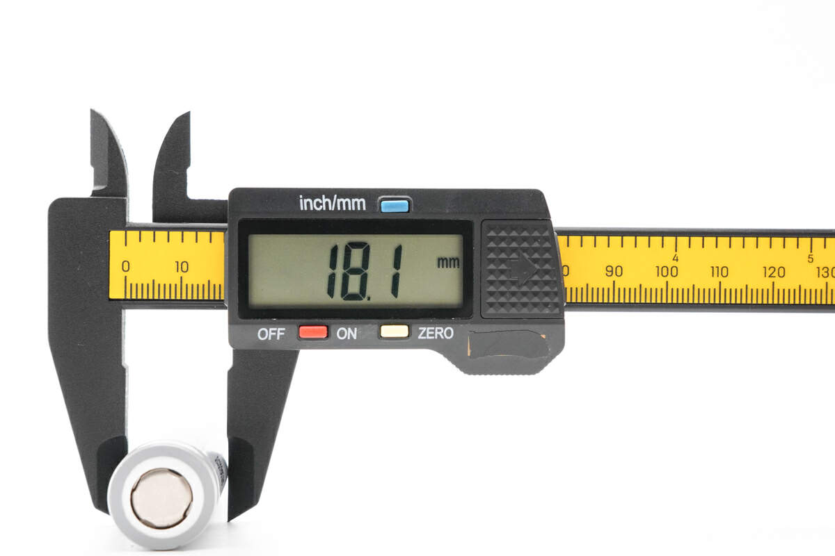

使用塑胶卡尺测得,WORWORF18500-20DBL电芯柱直径约为18.1mm。

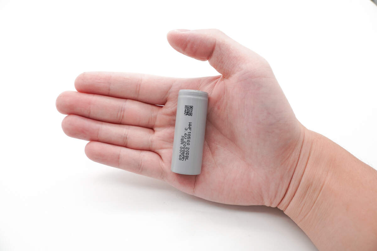

WORWORF18500-20DBL电芯在成年男子手中较为小巧。

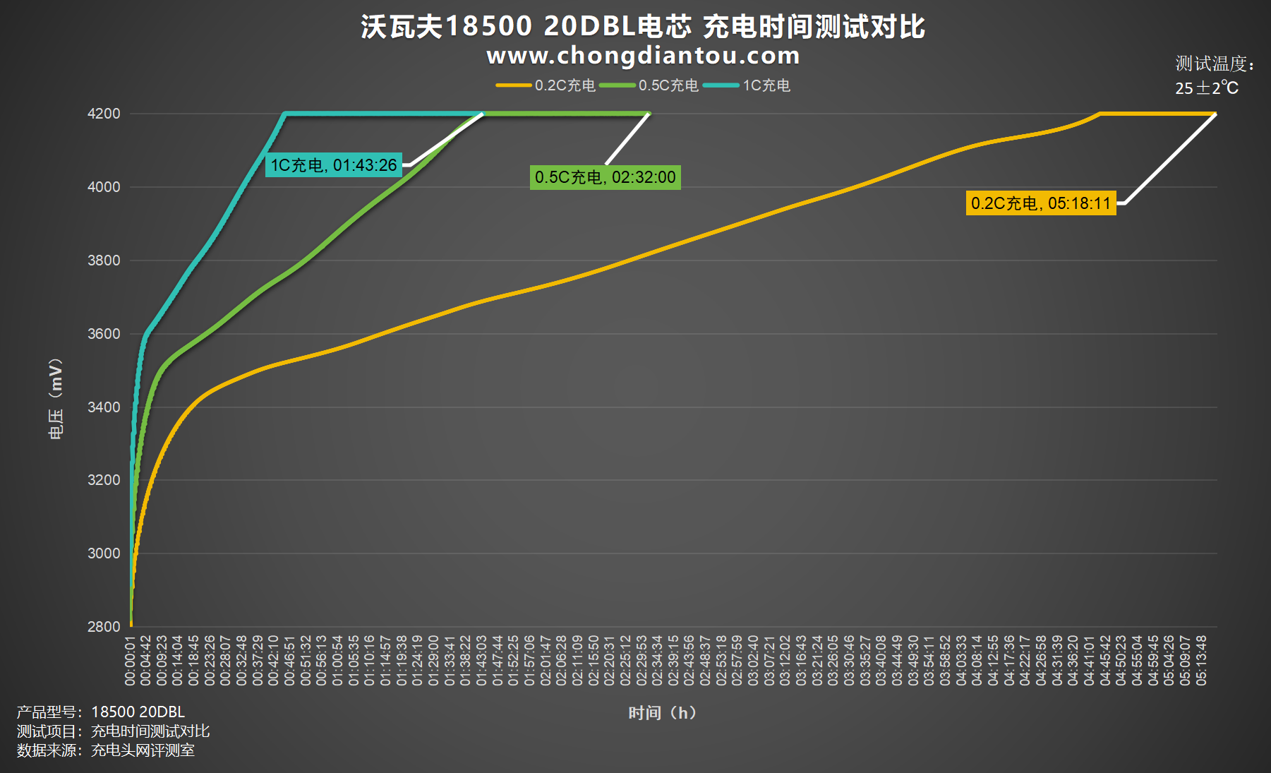

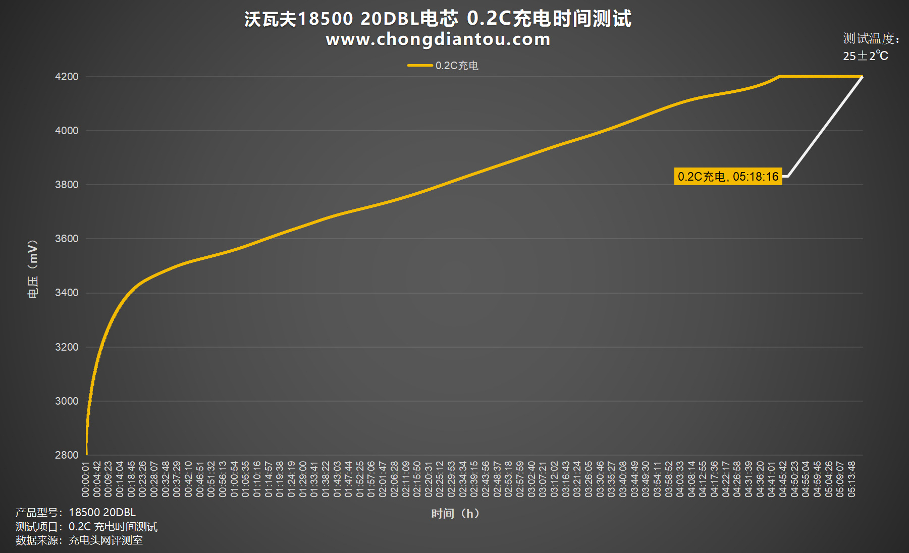

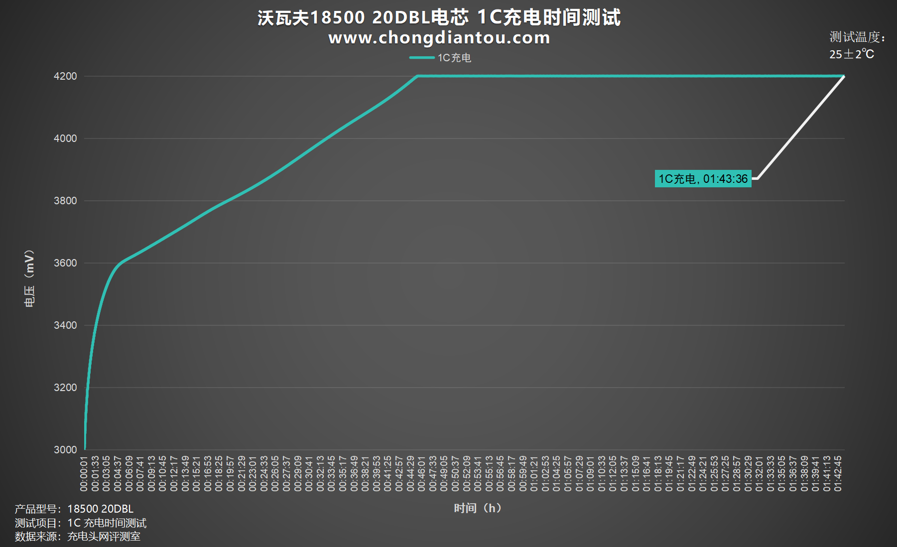

充电测试将对0.2C、0.5C和1C倍率进行恒流恒压充电,统计其总耗时。
0.2C充电
绘制出折线图,设置电流为 400mA,0.2C为沃瓦夫18500 20DBL电芯充电,充电截止电压为 4.2V,耗时5小时18分。

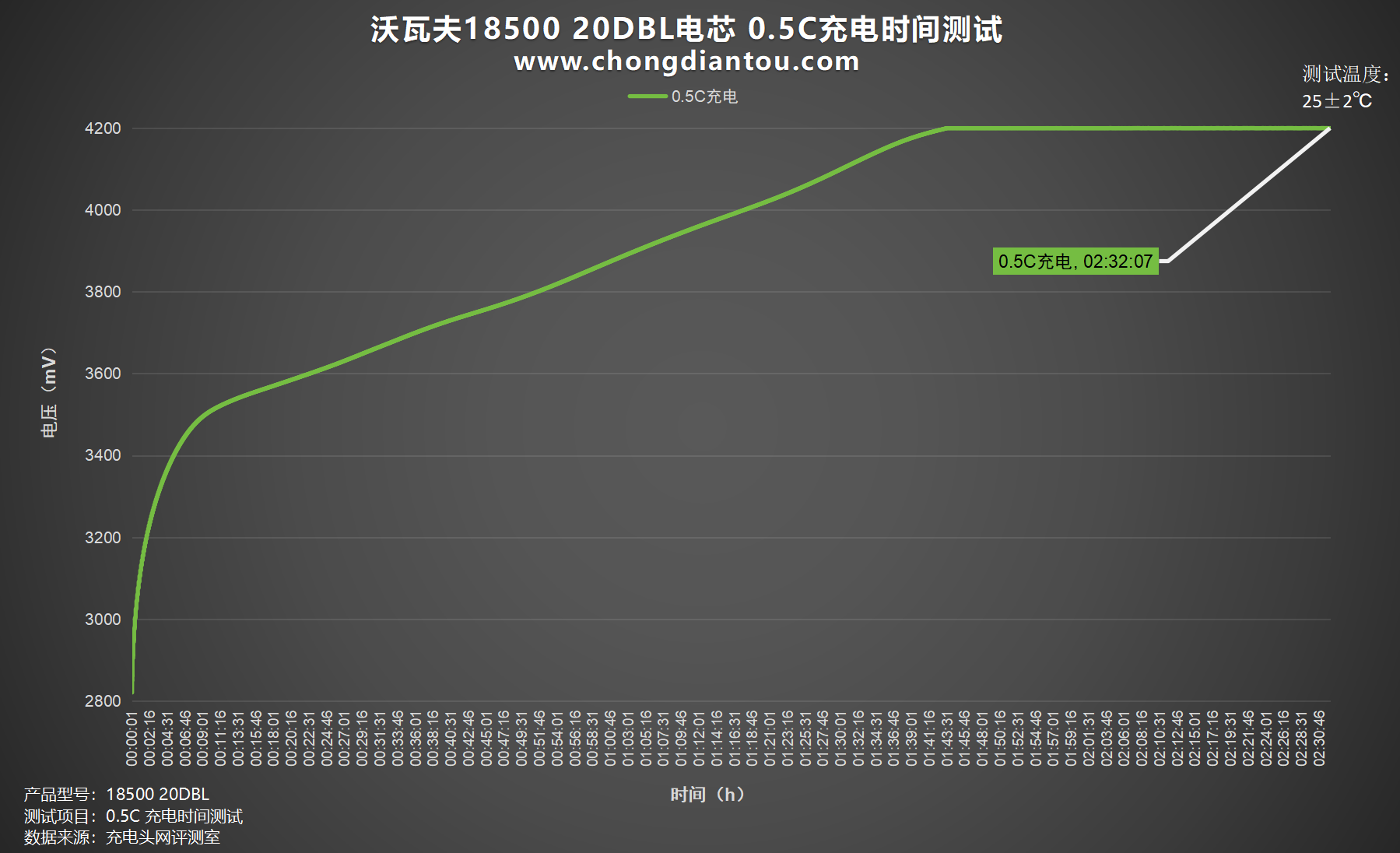

0.5C充电
绘制出折线图,设置电流为 1000mA,0.5C为沃瓦夫18500 20DBL电芯充电,充电截止电压为 4.2V,耗时2小时32分。
1C充电
绘制出折线图,设置电流为 2000mA,1C为沃瓦夫18500 20DBL电芯充电,充电截止电压为 4.2V,耗时1小时43分。
将测试数据绘制成折线图,充电测试中0.2C充电充满耗时5小时18分钟,0.5C充电充满耗时2小时65分钟,1C充电充满耗时1小时43分钟。

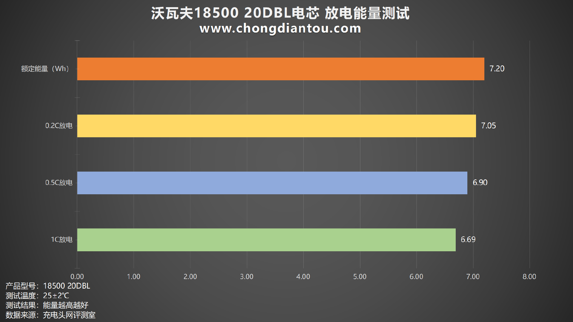

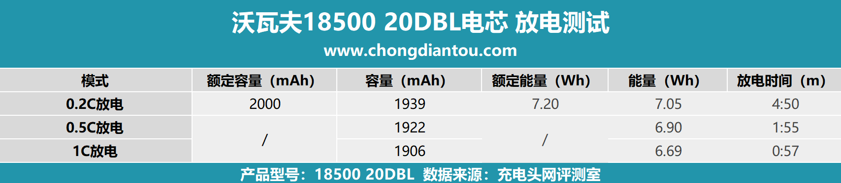

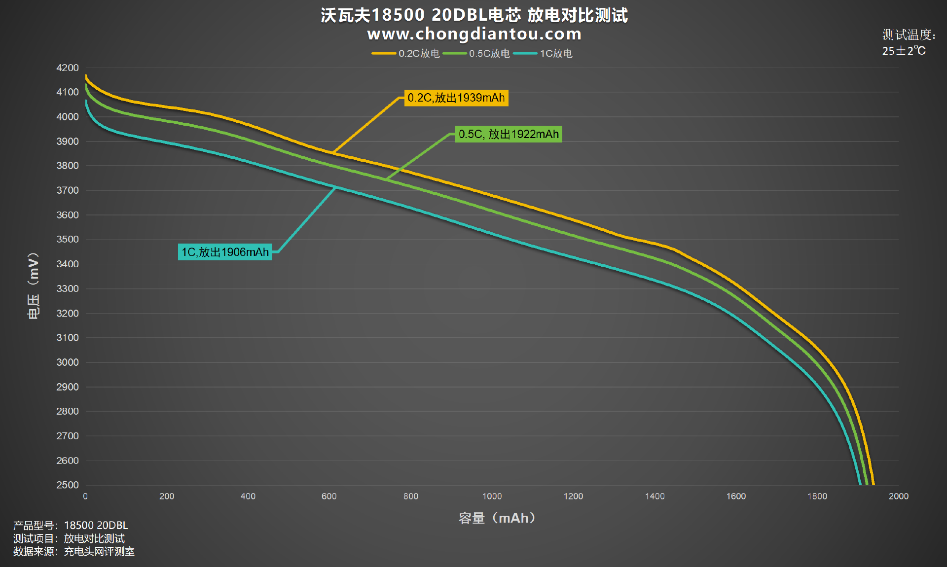

放电测试阶段将使用恒流放电,统计其总耗时及其放出容量及能量数值。

绘制出折线图,设置电流为 400mA,0.2C为沃瓦夫18500 20DBL电芯放电,均压 3.64V,放到截止电压为 2.5V,耗时约4小时50分,放出容量1939mAh,放出能量7.05Wh。

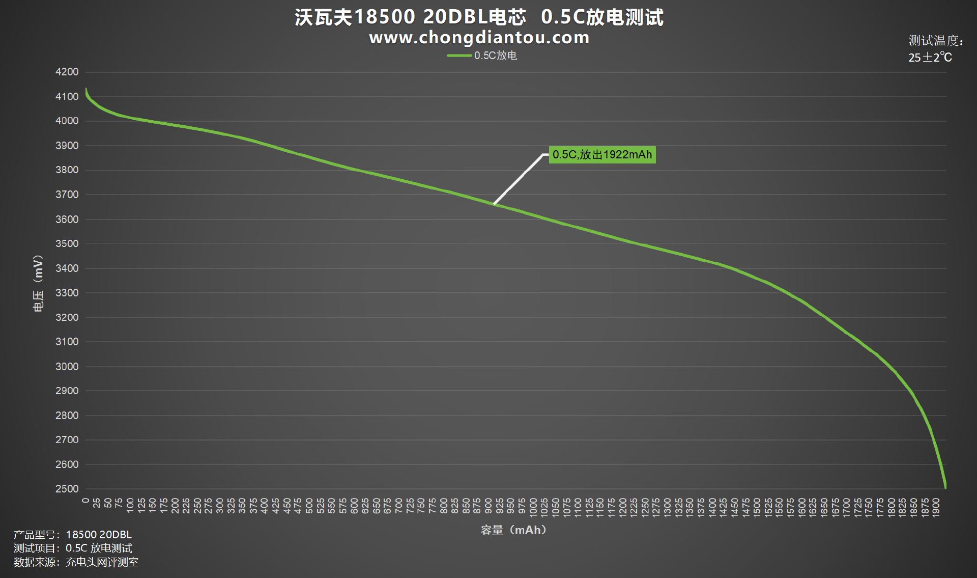

0.5C放电
绘制出折线图,设置电流为 1000mA,0.5C为沃瓦夫18500 20DBL电芯放电,均压 3.59V,放到截止电压为 2.5V,耗时约1小时55分,放出容量1922mAh,放出能量6.9Wh。

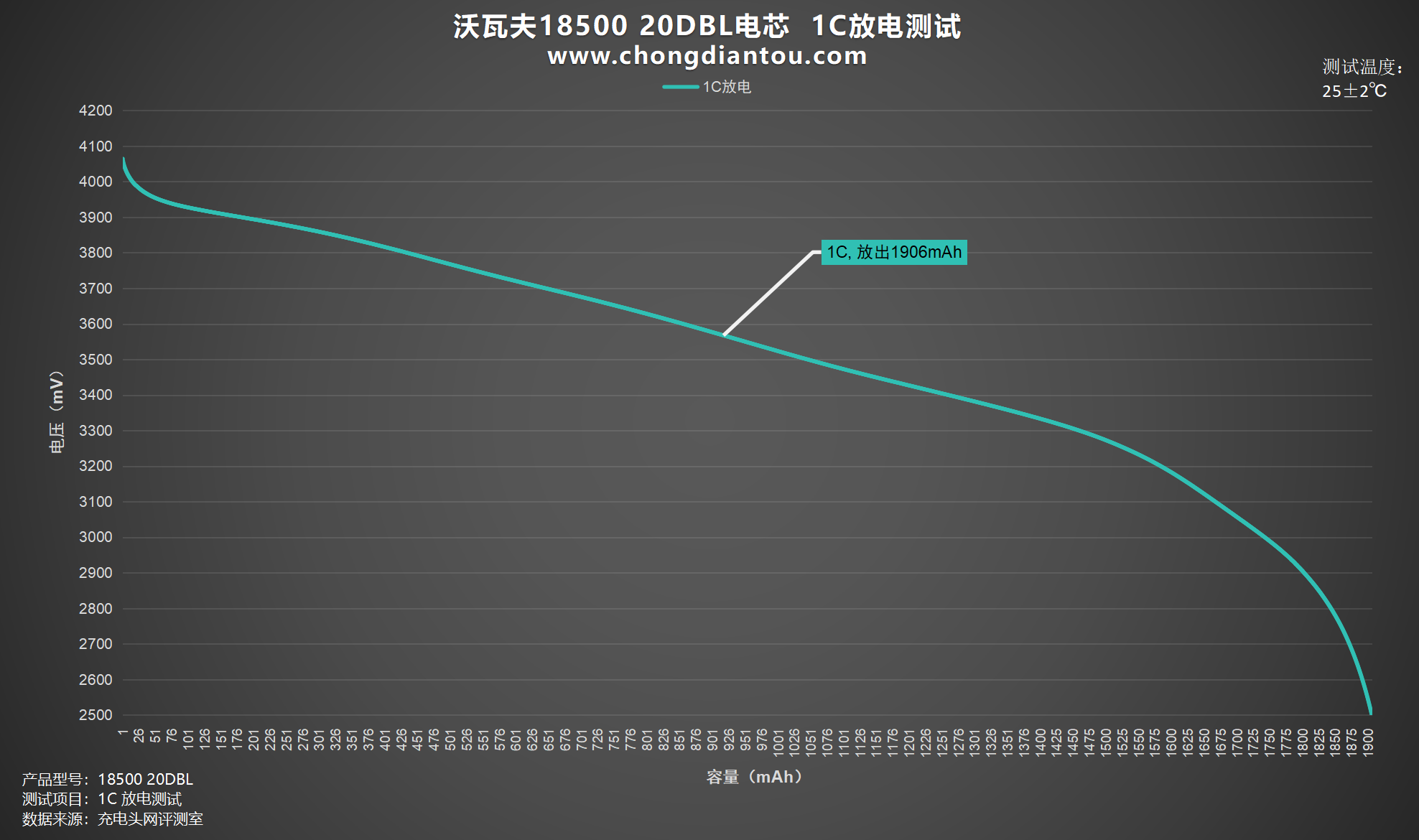

1C放电
绘制出折线图,设置电流为 2000mA,1C为沃瓦夫18500 20DBL电芯放电,均压 3.51V,放到截止电压为 2.5V,耗时约57分,放出容量1906mAh,放出能量6.69Wh。
将测试数据汇总成表格,可以看出电芯在三种倍率下进行放电测试差距,放电时间最短的为1C放电,放电时间约为57分钟。放电时间最长的为0.2C放电,放电时间约为4小时50分钟。
将测试数据汇总成柱状图,放电测试中整体放电能量在6.69-7.05Wh之间;整体差距并不大,其中放电能量最高的是0.2C放电档位,放电能量达到7.05Wh;放电能量最低的是1C放电档位,放电能量为6.69Wh。
再来看看各档位放出的容量差异,将数据绘制出曲线图,可以看到 0.2C放电档位放出容量1939mAh,放出容量最低的是 1C放电档位放出容量1906mAh。

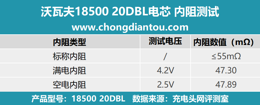

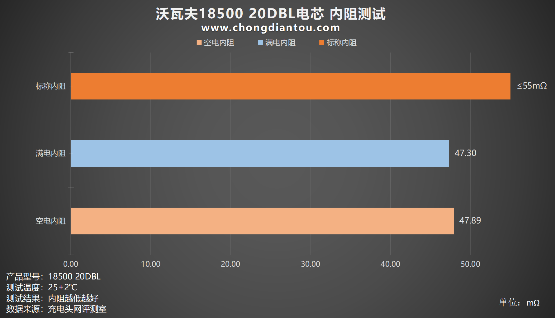

内阻测试部分,充电头网将使用内阻测试仪器,分别测试 满电内阻 与 空电内阻。
测试数据汇总至表格,可以看到满电内阻电压为 4.2V,空电内阻电压则为 2.5V,沃瓦夫18500 20DBL电芯标称内阻是 ≤55mΩ。
绘制出柱状图,可以看到 4.2V满电内阻为 47.3mΩ,2.5V空电内阻为 47.89mΩ,且满电与空电内阻均没有太大变化,且没有超过标称内阻,表现优秀。

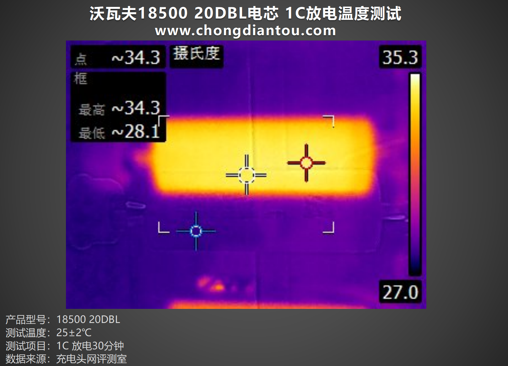

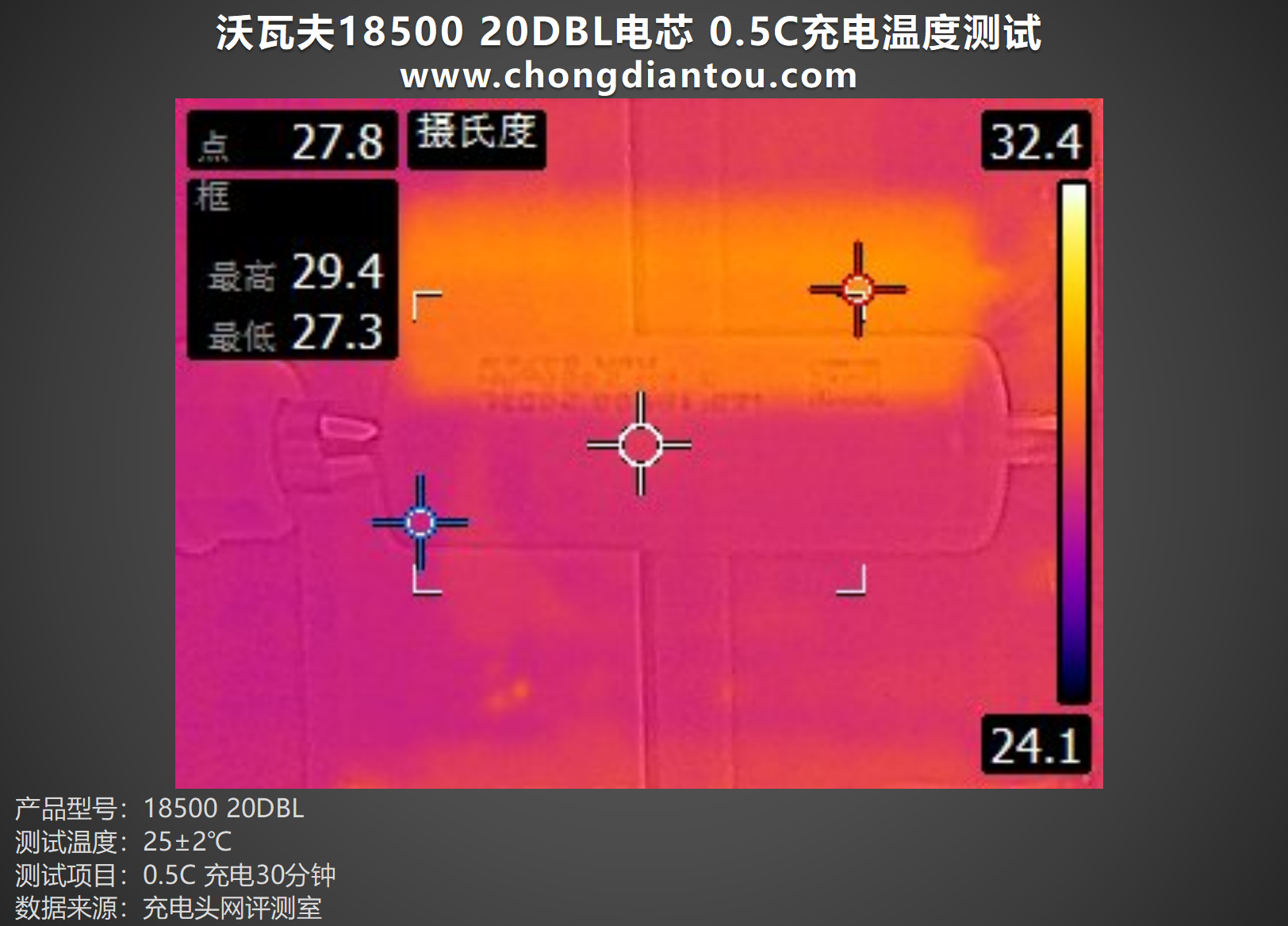

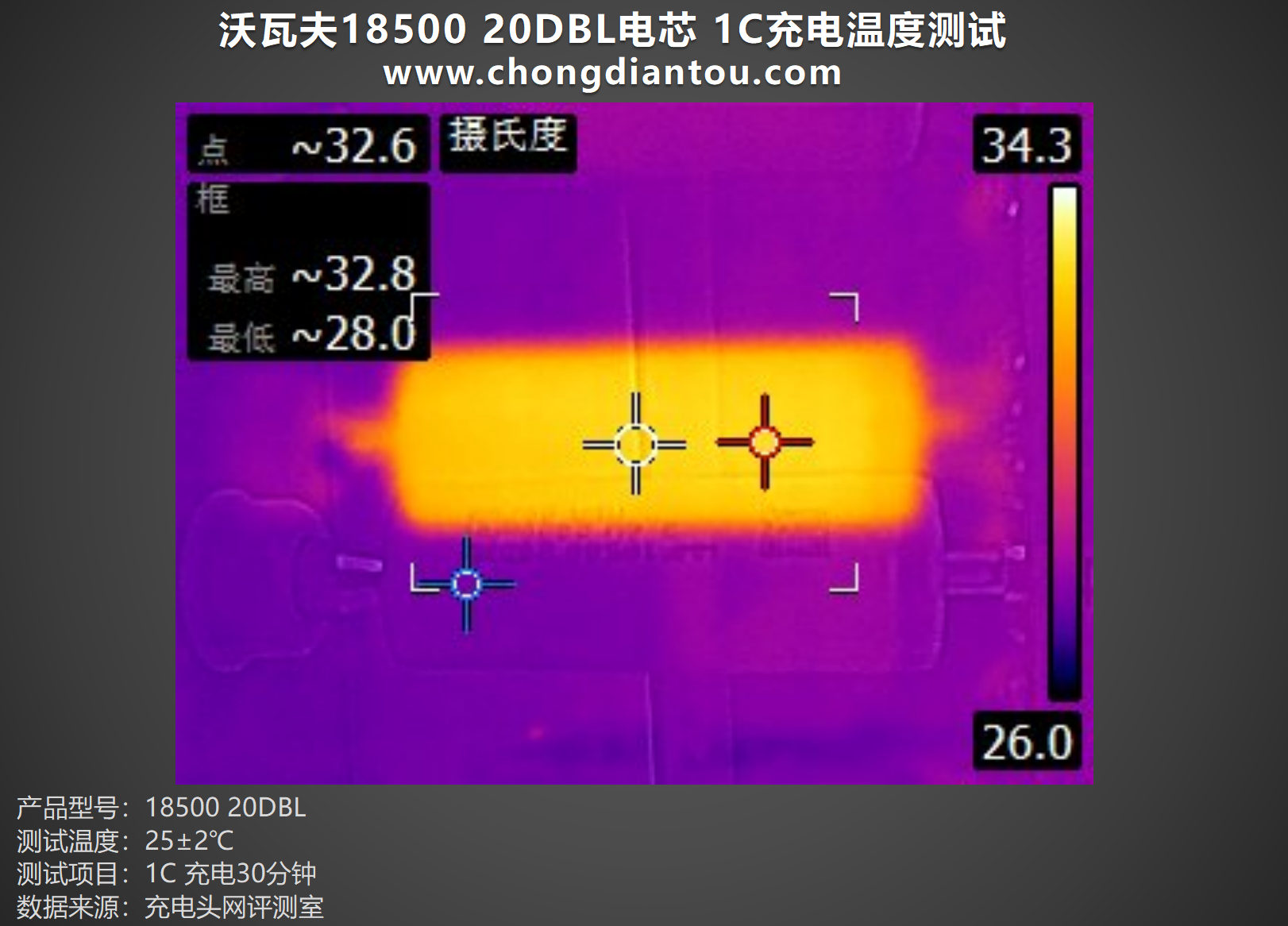

温度测试部分,充电头网将对各个充放电倍率30分钟后的温度进行测量。
充电温度测试

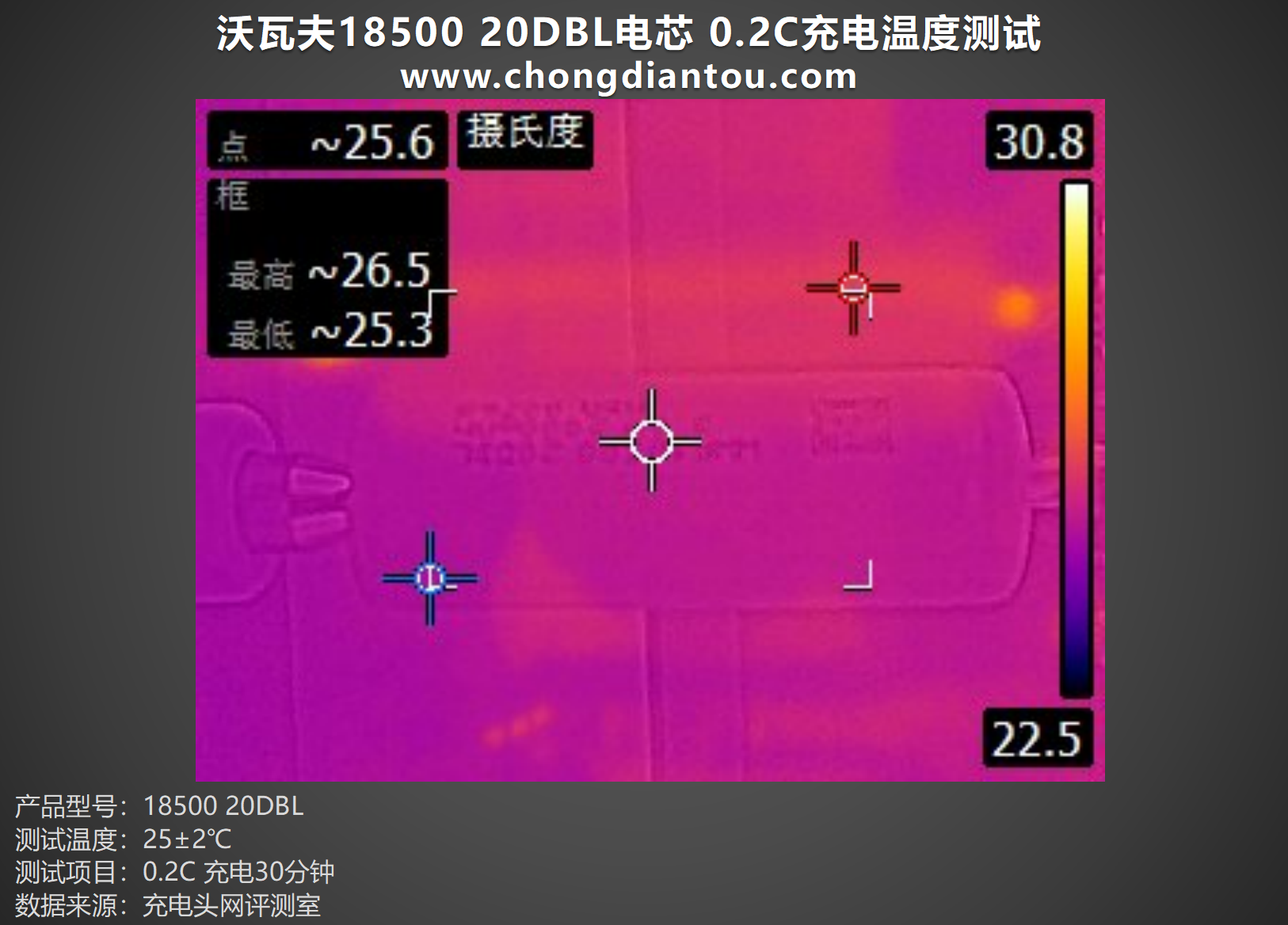

0.2C充电
将沃瓦夫18500 20DBL电芯以0.2C倍率进行充电30分钟,表面最高温度为26.5℃左右。
0.5C充电
将沃瓦夫18500 20DBL电芯以0.5C倍率进行充电30分钟,表面最高温度为29.4℃左右。
1C充电
将沃瓦夫18500 20DBL电芯以1C倍率进行充电30分钟,表面最高温度为32.8℃左右。

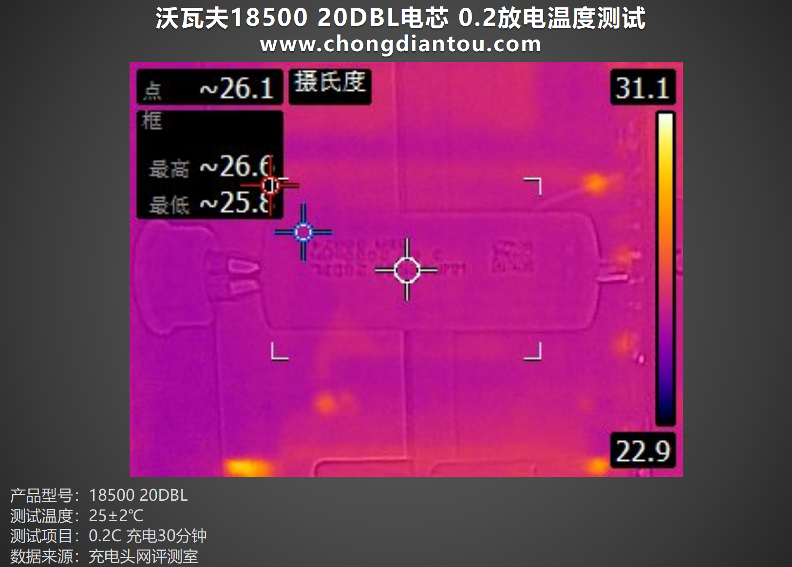

0.2C放电
将沃瓦夫18500 20DBL电芯以0.2C倍率进行放电30分钟,表面最高温度为26.6℃左右。

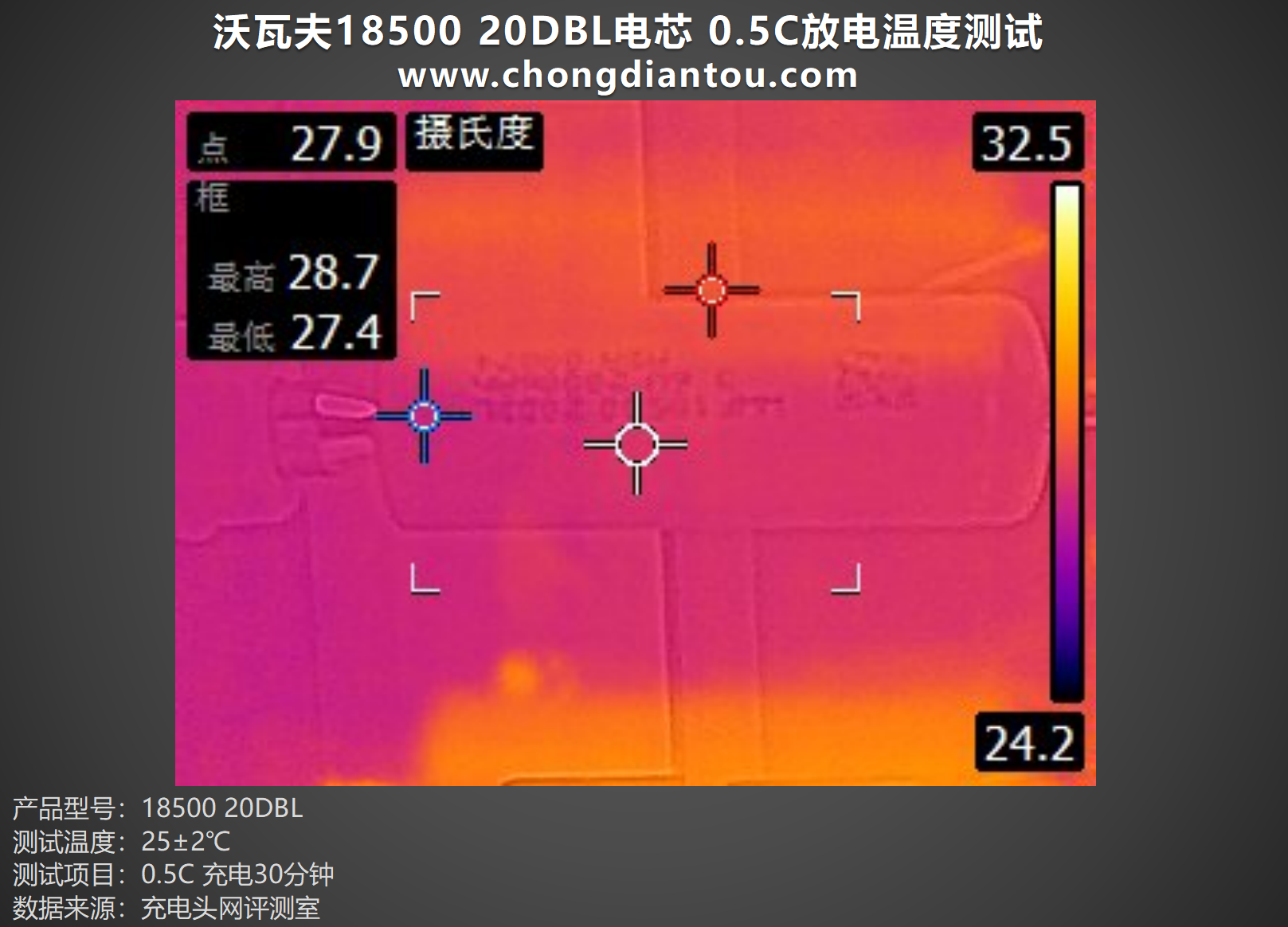

0.5C放电
将沃瓦夫18500 20DBL电芯以0.5C倍率进行放电30分钟,表面最高温度为28.7℃左右。
1C放电
将沃瓦夫18500 20DBL电芯以1C倍率进行放电30分钟,表面最高温度为34.3℃左右。
这款沃瓦夫18500 20DBL电芯,充电头网分别在0.2C、0.5C以及1C三种倍率下测试,充电方面,1C倍率充电能在1小时43分完成充电,放电部分,可以看到0.2C倍率放电放出容量1939mAh,放出能量为7.05Wh,均接近标称数据。
再来看看内阻和温度表现,在空电以及满电状态下内阻数值均没有超过标称内阻,4.2V满电内阻为 47.3mΩ,2.5V空电内阻为 47.89mΩ,且满电与空电内阻均没有太大变化,且没有超过标称内阻,表现优秀。温度方面,在三组不同倍率充放电进行30分钟后测试温度,充电温度在26-33℃区间,放电温度在26-34℃区间,整体发热量不大,放电温度较高属正常现象,总体而言,这款电芯在多项测试中表现出了稳定、可靠的特性,适合多种场景的应用需求。
