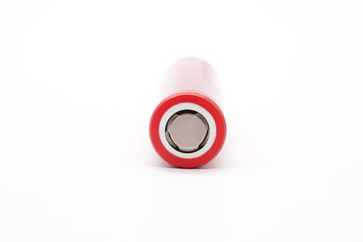

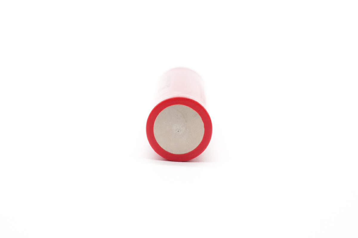

赛富德 18650 25HR 电芯负极接触面采用合金金属材质制作,阳极氧化工艺处理,耐用防腐。
赛富德 18650 25HR 电芯正极接触面依旧为合金材质,圆片三焊点连接。

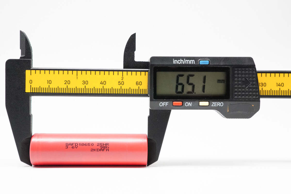

使用塑胶卡尺测得,赛富德 18650 25HR 电芯圆柱高度约为65.1mm。

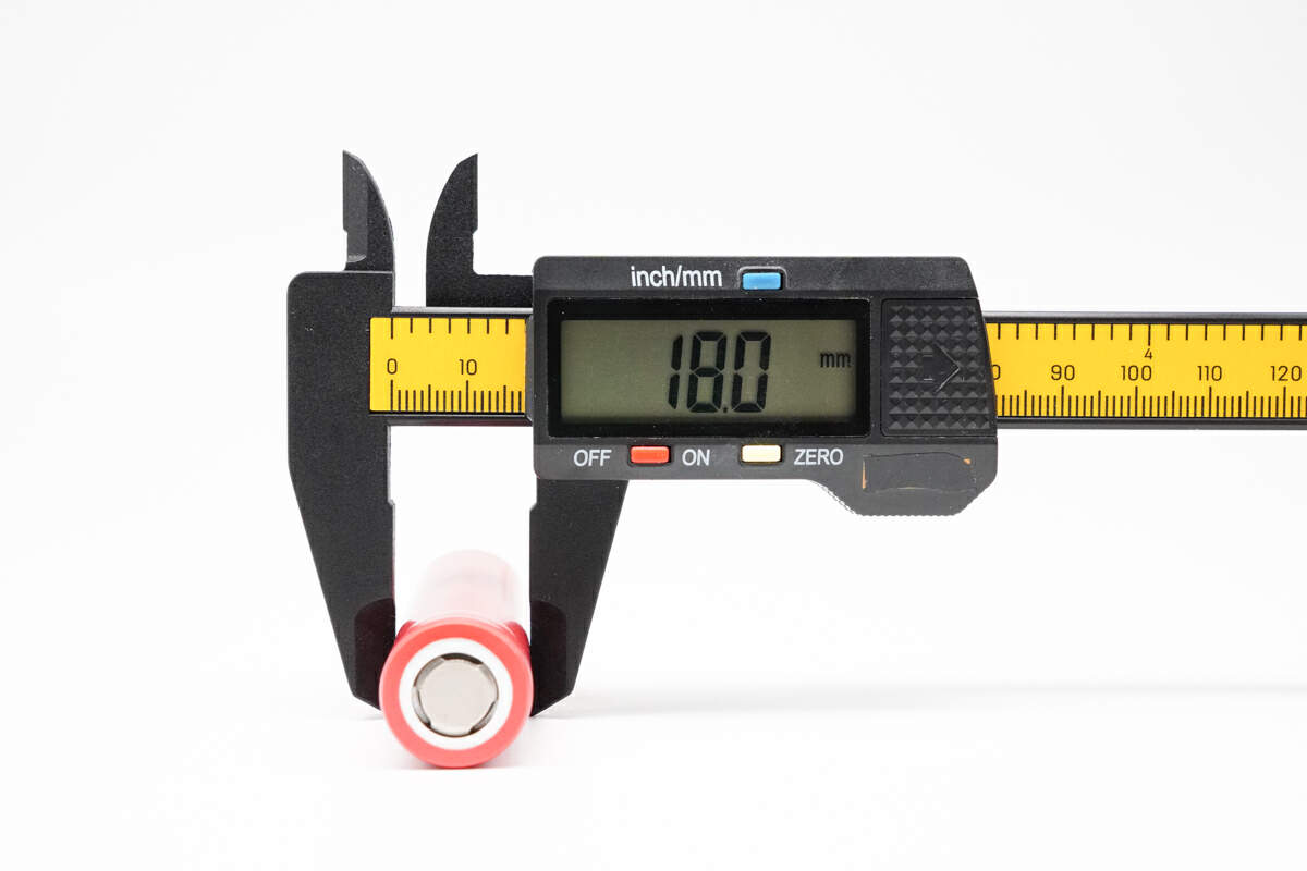

使用塑胶卡尺测得,赛富德 18650 25HR 电芯圆柱直径约为18mm。

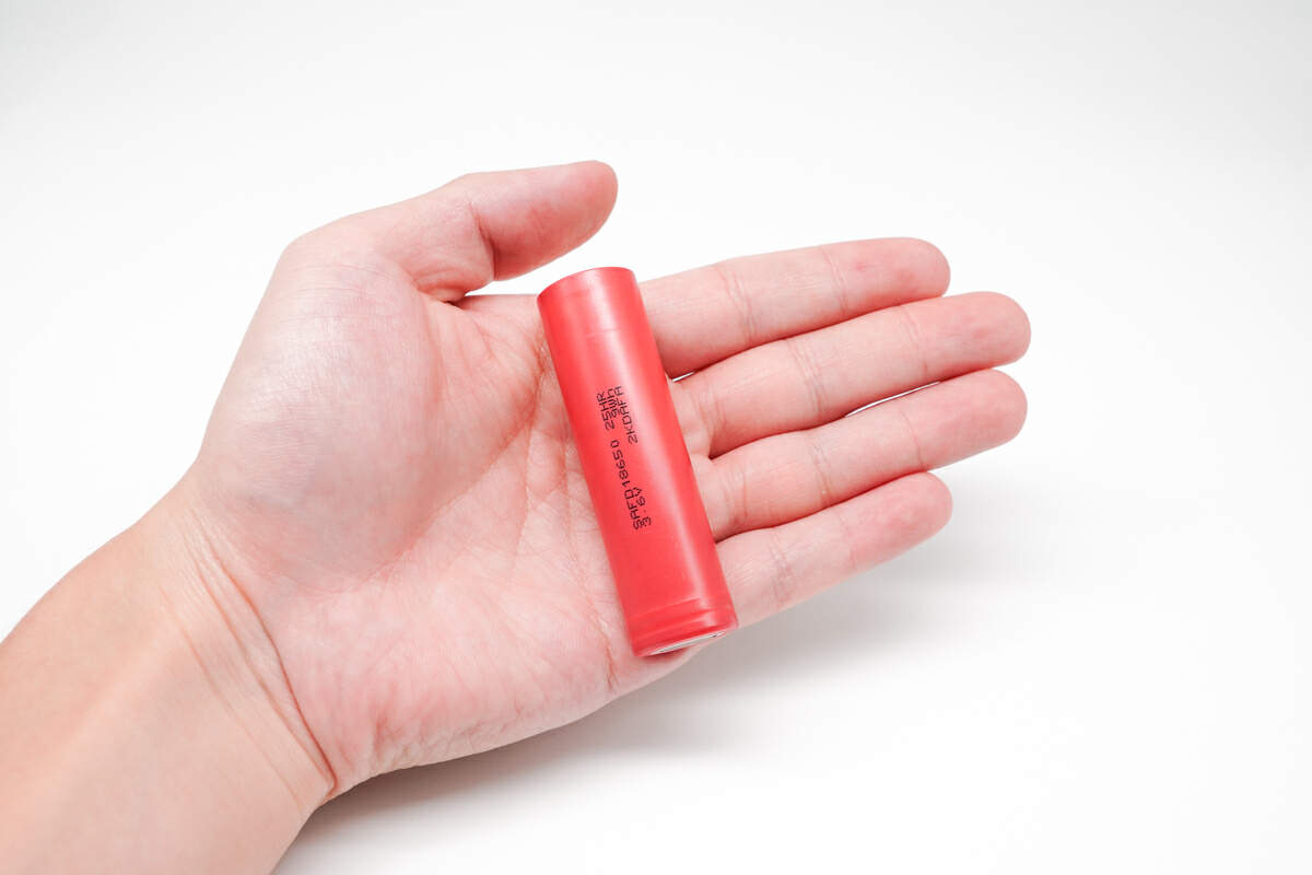

赛富德 18650 25HR 电芯在成年人手中较为小巧。

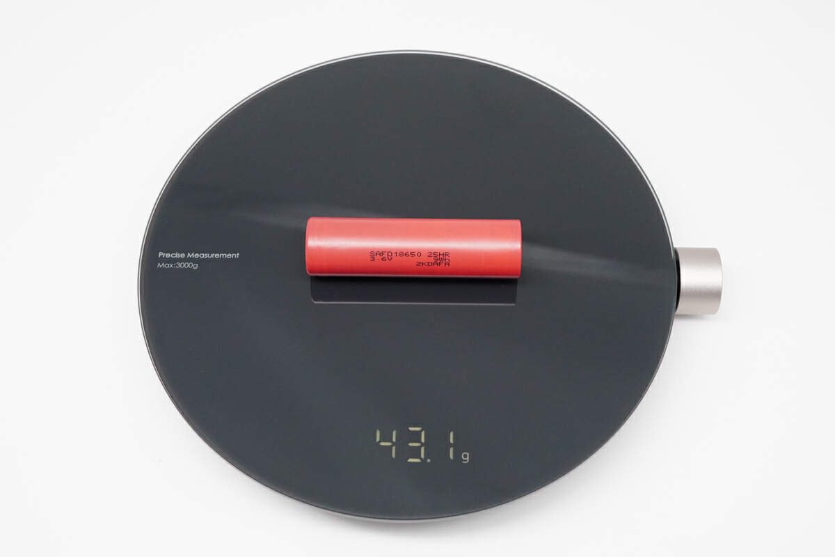

赛富德 18650 25HR 电芯重量约为 43.1g。

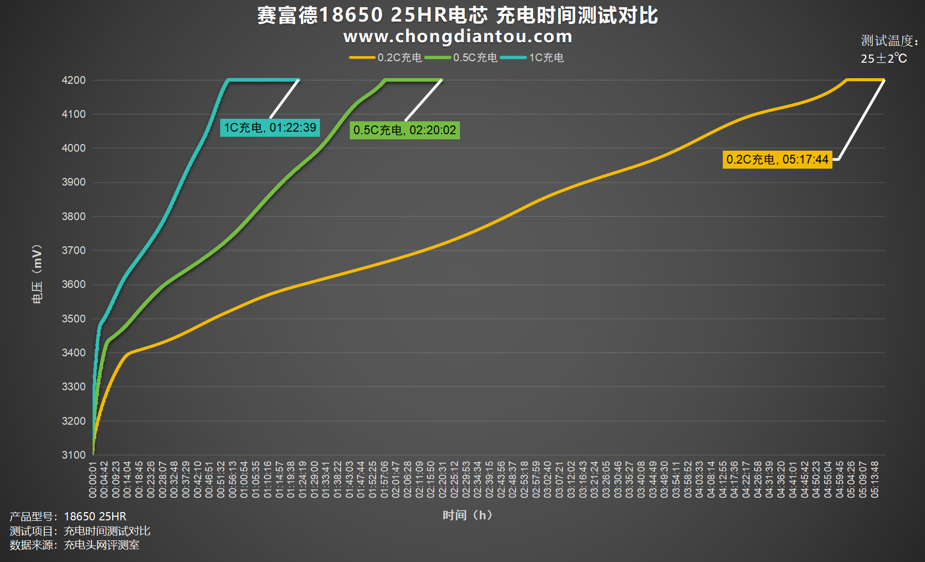

充电测试将对0.2C、0.5C和1C倍率进行恒流恒压充电,统计其总耗时。

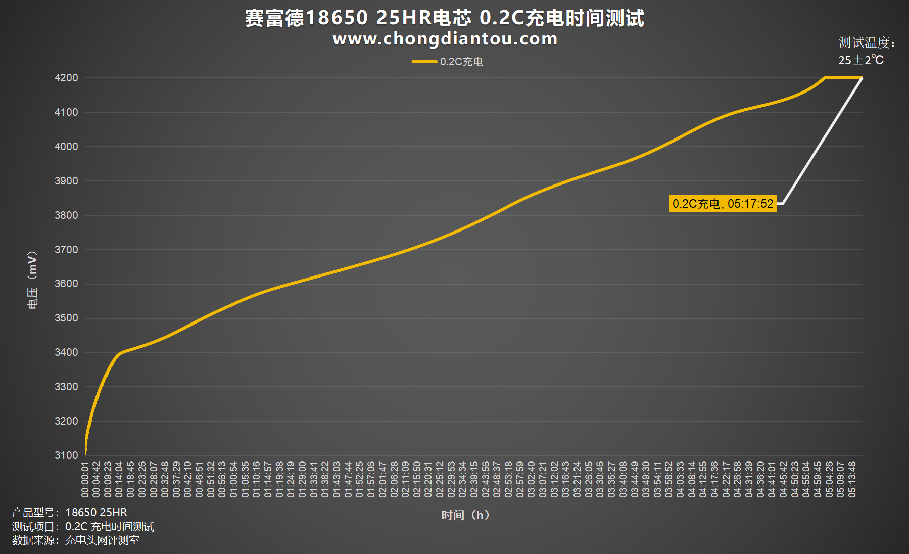

0.2C充电
绘制出折线图,设置电流为 490mA,0.2C为赛富德18650 25HR电芯充电,充电截止电压为 4.2V,耗时5小时17分左右。
0.5C充电
绘制出折线图,设置电流为 1225mA,0.5C为赛富德18650 25HR电芯充电,充电截止电压为 4.2V,耗时2小时20分左右。
1C充电
绘制出折线图,设置电流为 2450mA,1C为赛富德18650 25HR电芯充电,充电截止电压为 4.2V,耗时1小时22分左右。
将测试数据绘制成折线图,充电测试中0.2C充电充满耗时5小时17分钟,0.5C充电充满耗时2小时20分钟,1C充电充满耗时1小时22分钟。

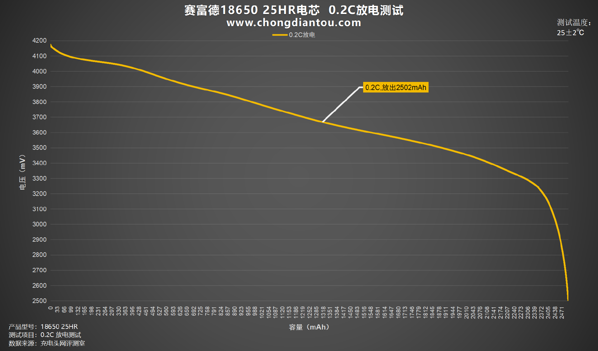

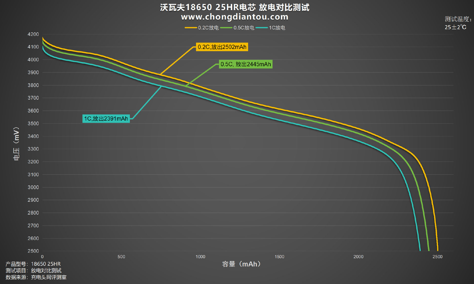

0.2C放电
绘制出折线图,设置电流为 490mA,0.2C为赛富德18650 25HR电芯放电,均压3.69V,放到截止电压为 2.5V,耗时约5小时06分,放出容量2502mAh,放出能量9.22Wh。

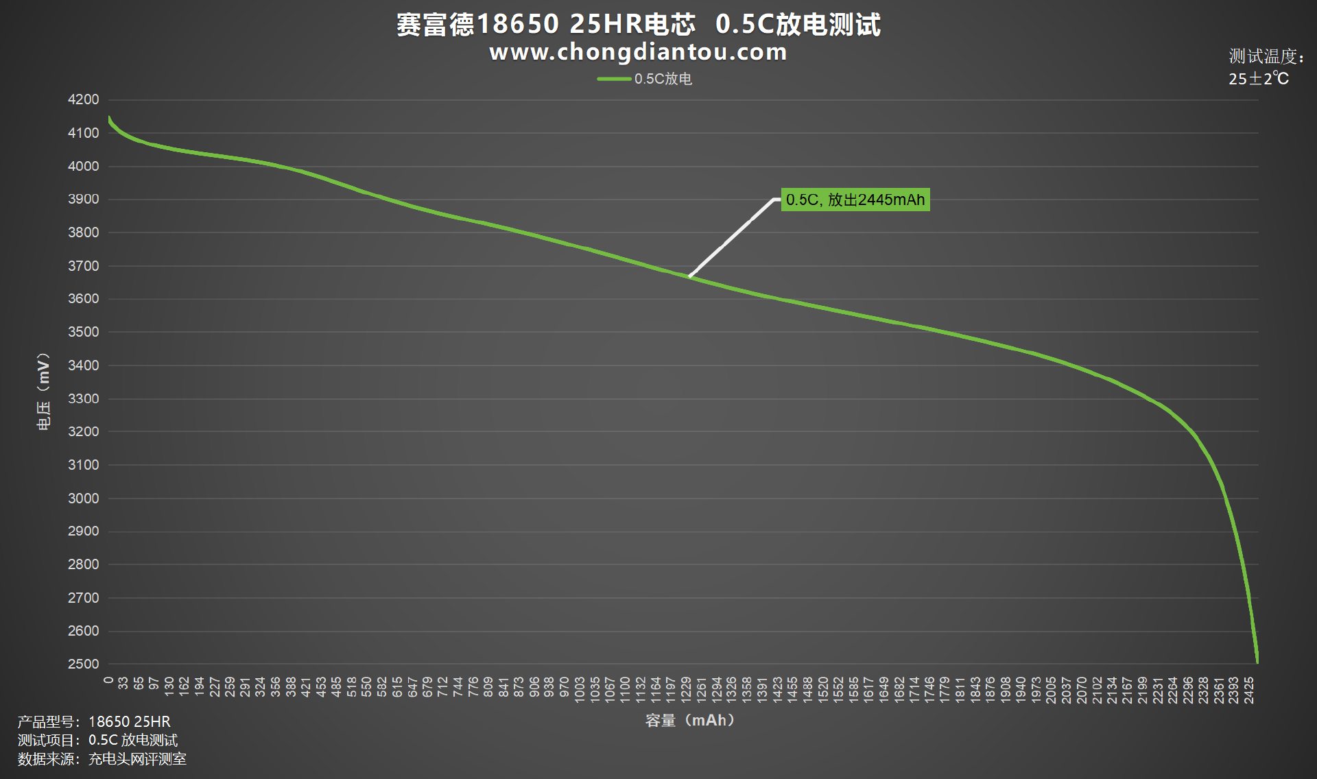

0.5C放电
绘制出折线图,设置电流为 1225mA,0.5C为赛富德18650 25HR电芯放电,均压3.66V,放到截止电压为 2.5V,耗时约1小时59分,放出容量2445mAh,放出能量8.95Wh。
1C放电
绘制出折线图,设置电流为 2450mA,1C为赛富德18650 25HR电芯放电,均压3.62V,放到截止电压为 2.5V,耗时约58分,放出容量2391mAh,放出能量8.65Wh。

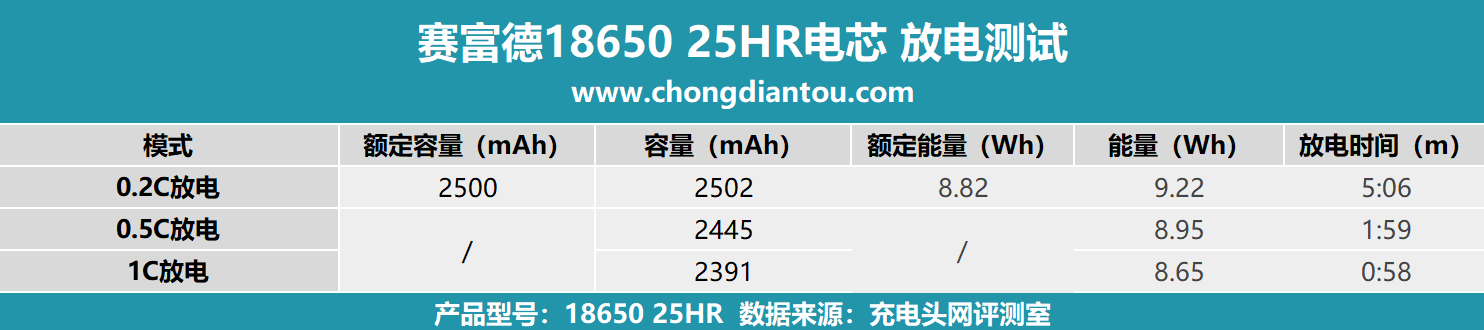

将测试数据汇总成表格,可以看出电芯在三种倍率下进行放电测试差距,放电时间最短的为1C放电,放电时间约为58分钟。放电时间最长的为0.2C放电,放电时间约为5小时06分钟。

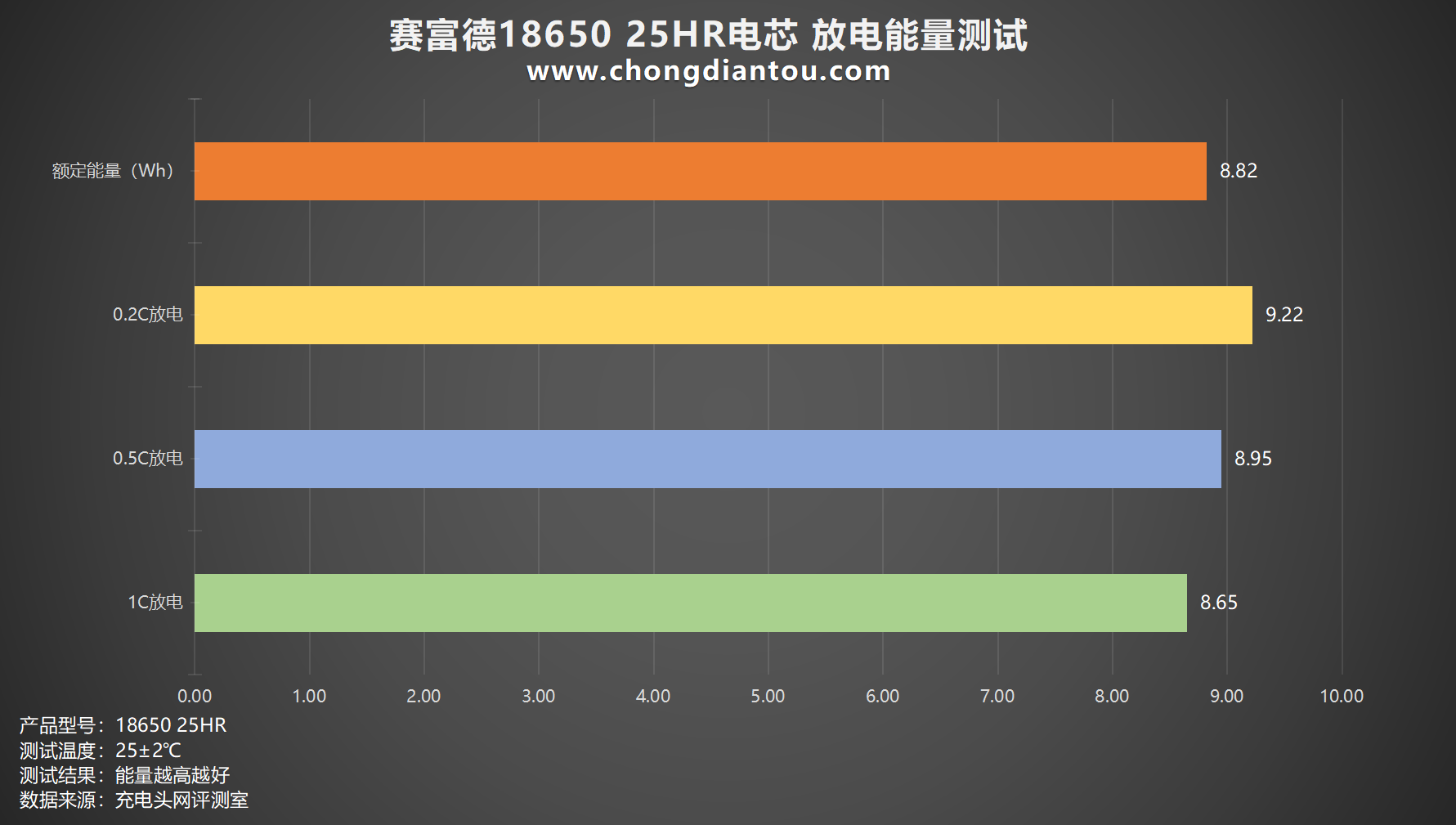

将测试数据汇总成柱状图,放电测试中整体放电能量在8.65-9.22Wh之间;整体差距并不大,其中放电能量最高的是0.2C放电档位,放电能量达到9.22Wh;达到标称能量,放电能量最低的是1C放电档位,放电能量为8.65Wh。
再来看看各档位放出的容量差异,将数据绘制出曲线图,可以看到 0.2C放电档位放出容量2505mAh,超出放出容量,最低的是 1C放电档位放出容量2391mAh。

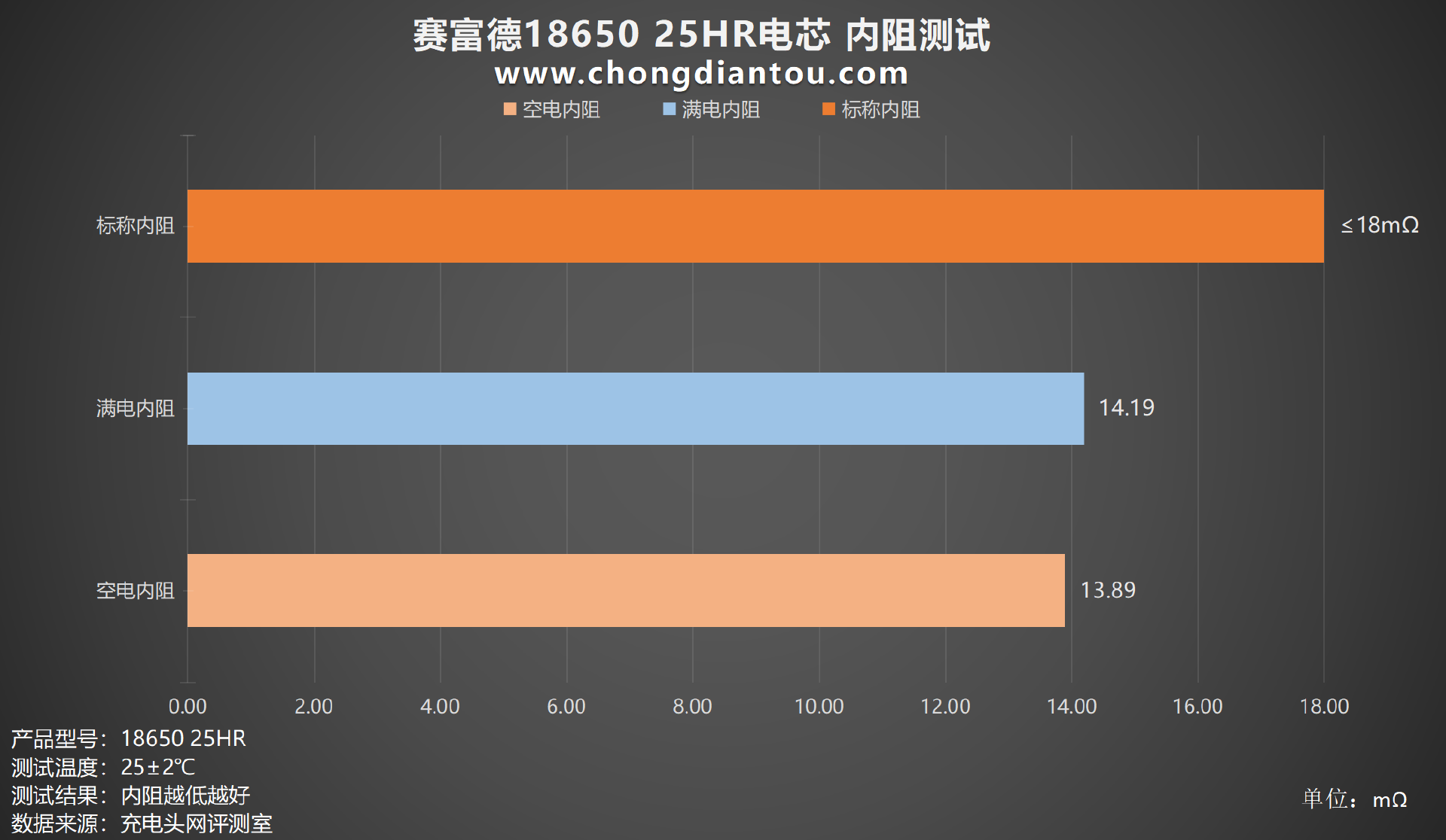

内阻测试部分,充电头网将使用内阻测试仪器,分别测试 满电内阻 与 空电内阻。
将测试数据汇总至表格,可以看到满电内阻电压为 4.2V,空电内阻电压则为 2.5V,赛富德18650 25HR电芯标称内阻是 ≤18mΩ。
绘制出柱状图,可以看到 4.2V满电内阻为 14.19mΩ,2.5V空电内阻为 13.89mΩ,均没有超过标称内阻,且两组数据相差较小;表现优秀。

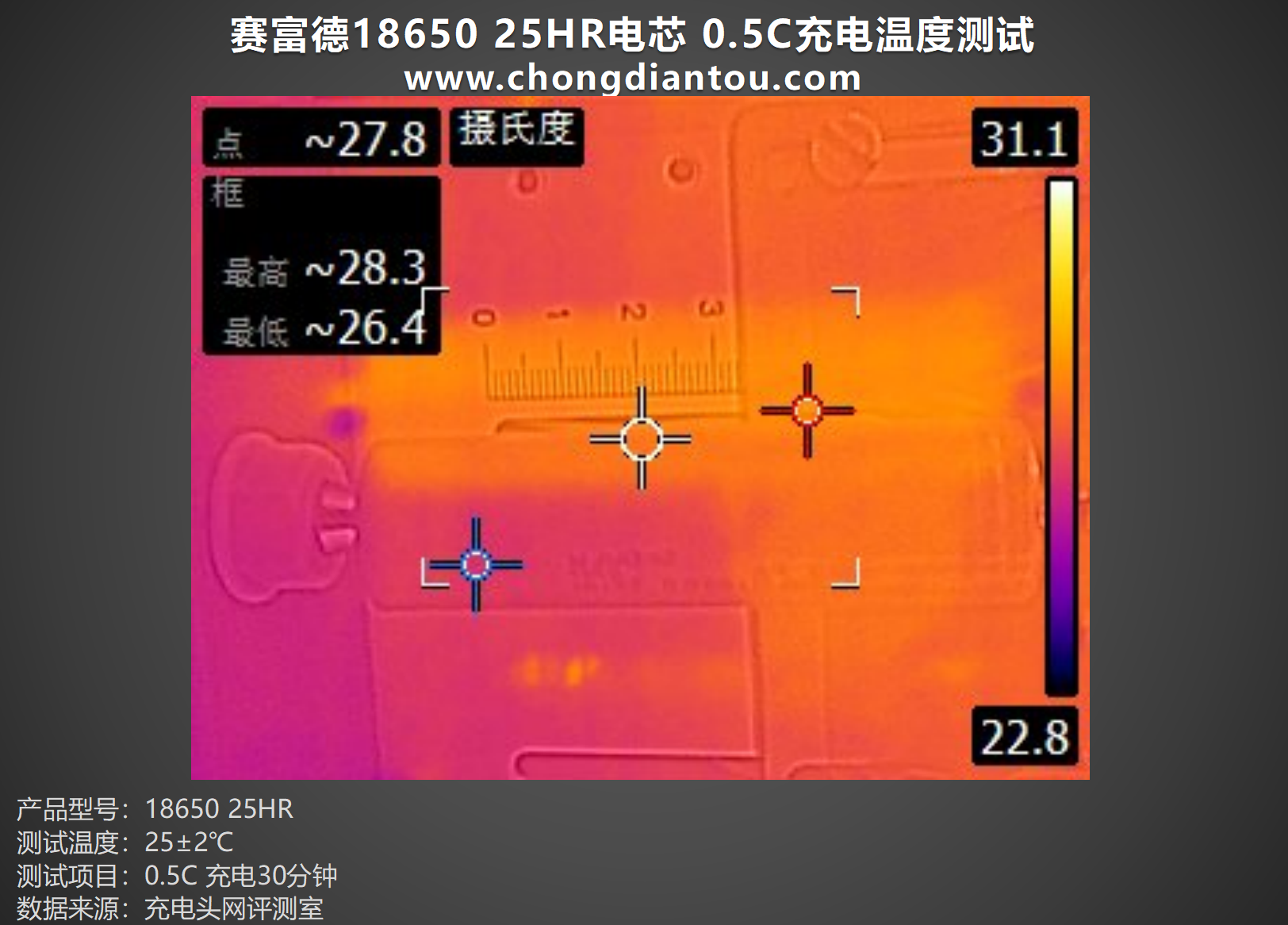

0.5C充电
将赛富德18650 25HR电芯以0.5C倍率进行充电30分钟,表面最高温度为28.3℃左右。

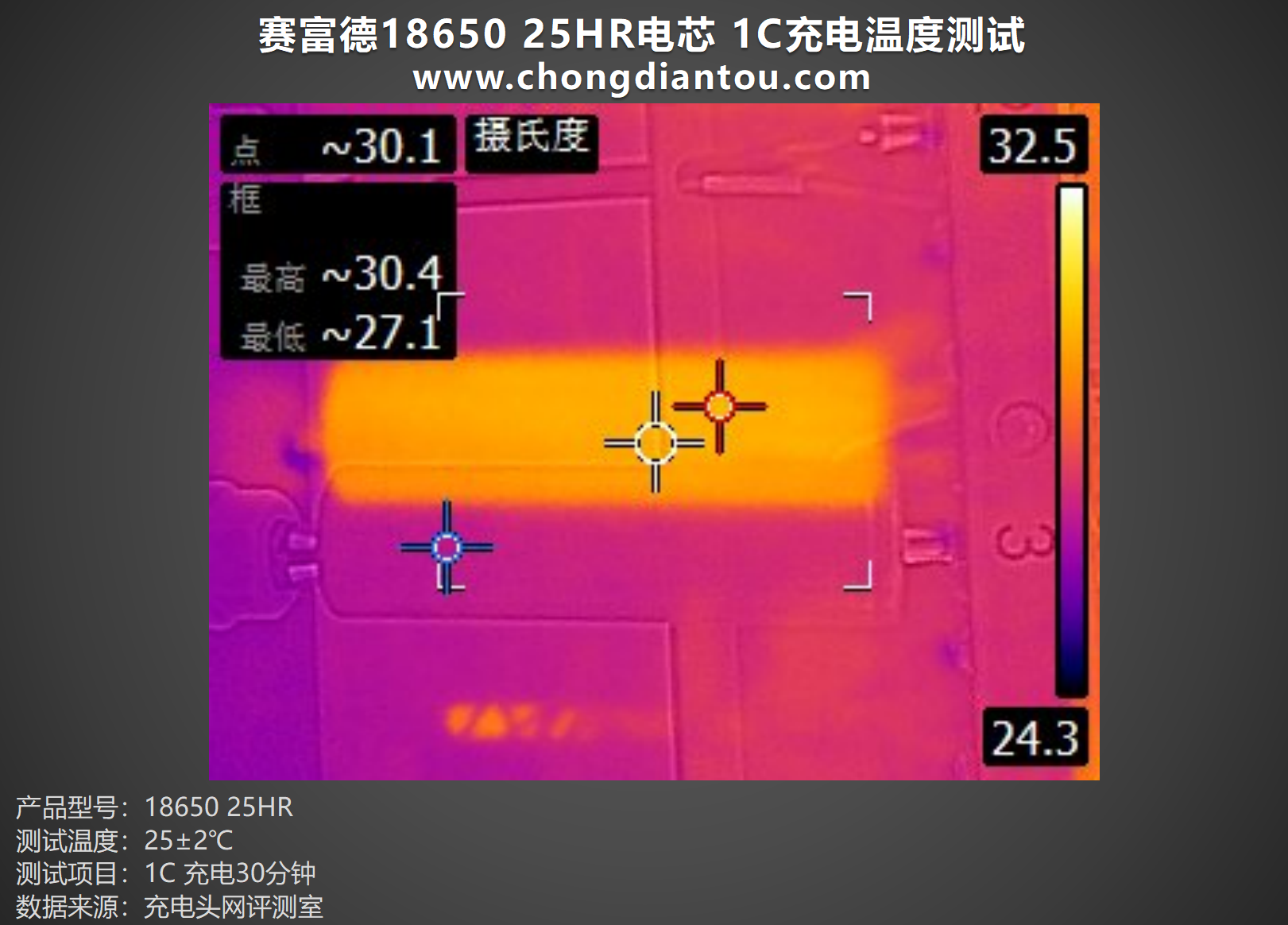

1C充电
将赛富德18650 25HR电芯以1C倍率进行充电30分钟,表面最高温度为30.4℃左右。

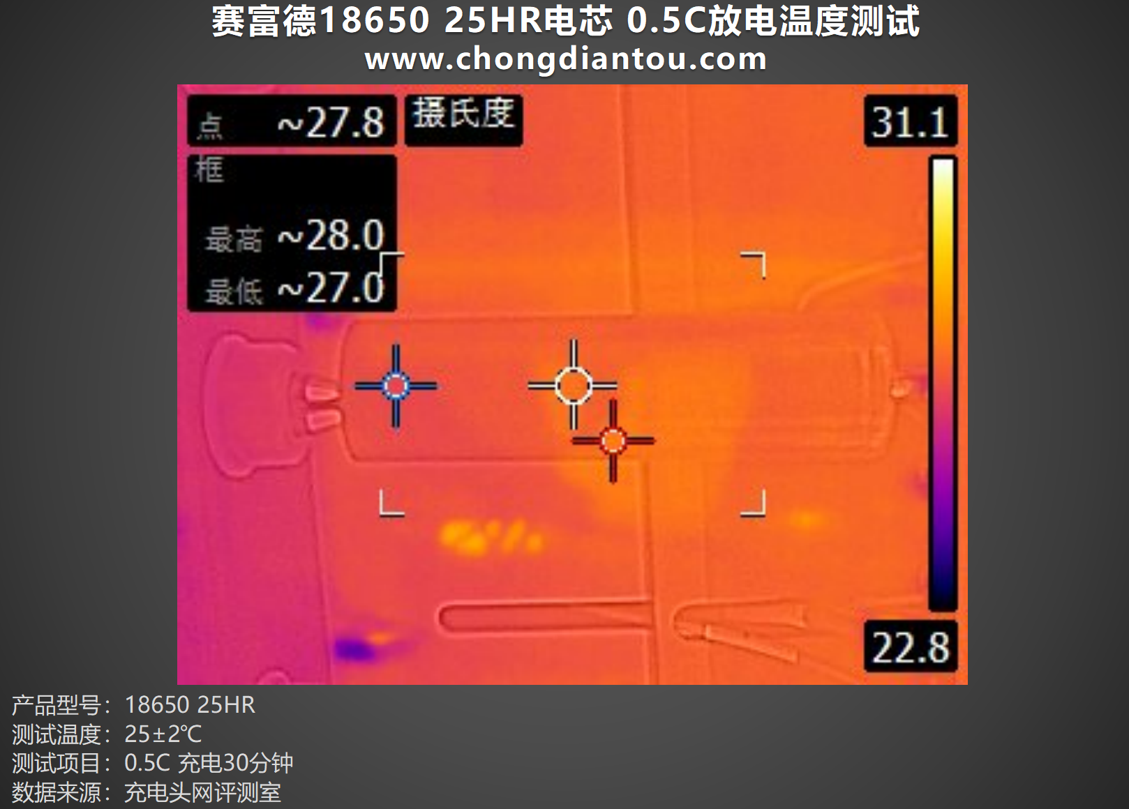

0.5C放电
将赛富德18650 25HR电芯以0.5C倍率进行放电30分钟,表面最高温度为28℃左右。

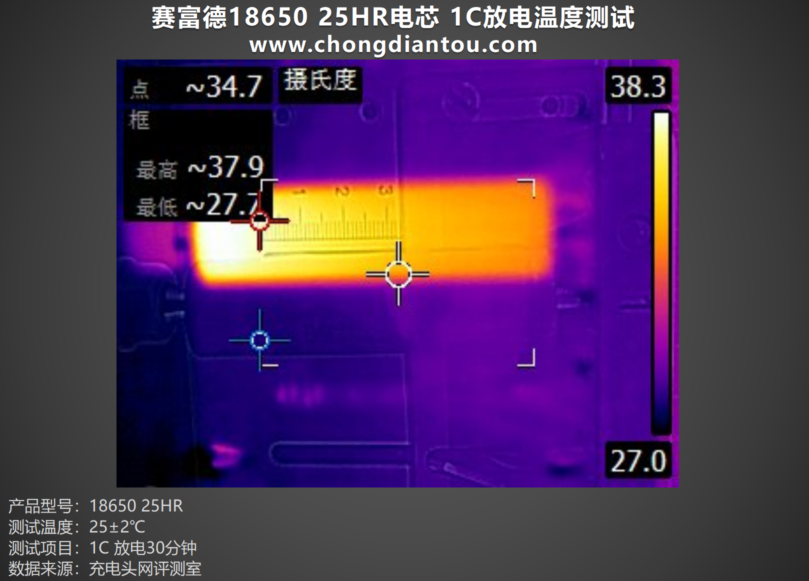

1C放电
将赛富德18650 25HR电芯以1C倍率进行放电30分钟,表面最高温度为37.9℃左右。
