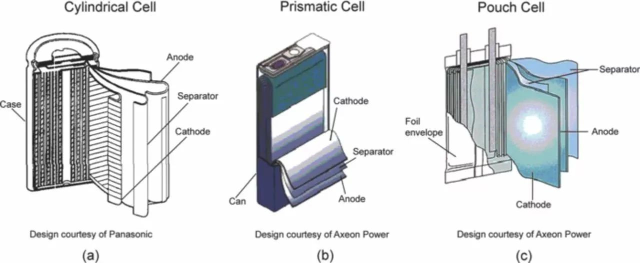

结构
以下为常见圆柱型电芯结构,详见下图:
1、普通用圆柱形锂离子电池由外壳、盖帽、正极、负极、隔膜及电解液组成。一般电池外壳为电池的负极,盖帽为电池的正极,电池外壳采用镀镍钢板。
2、动力型圆柱形电池重要差别在于电池的导电连接结构,因为动力锂电池一般应用电流比较大,要专门的大电流结构设计。

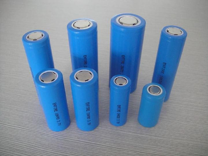

圆柱型电芯类型
圆柱型电芯类型丰富,根据各自的性能特点在不同领域都有特殊应用。小编整理了14500、16340、18650、21700、26650、46800等六款电芯。
为方便大家直观了解这些电芯的区别,我们汇总了6种电信的主要信息,制成表格,大家可以自行对比,以下为电芯详情:

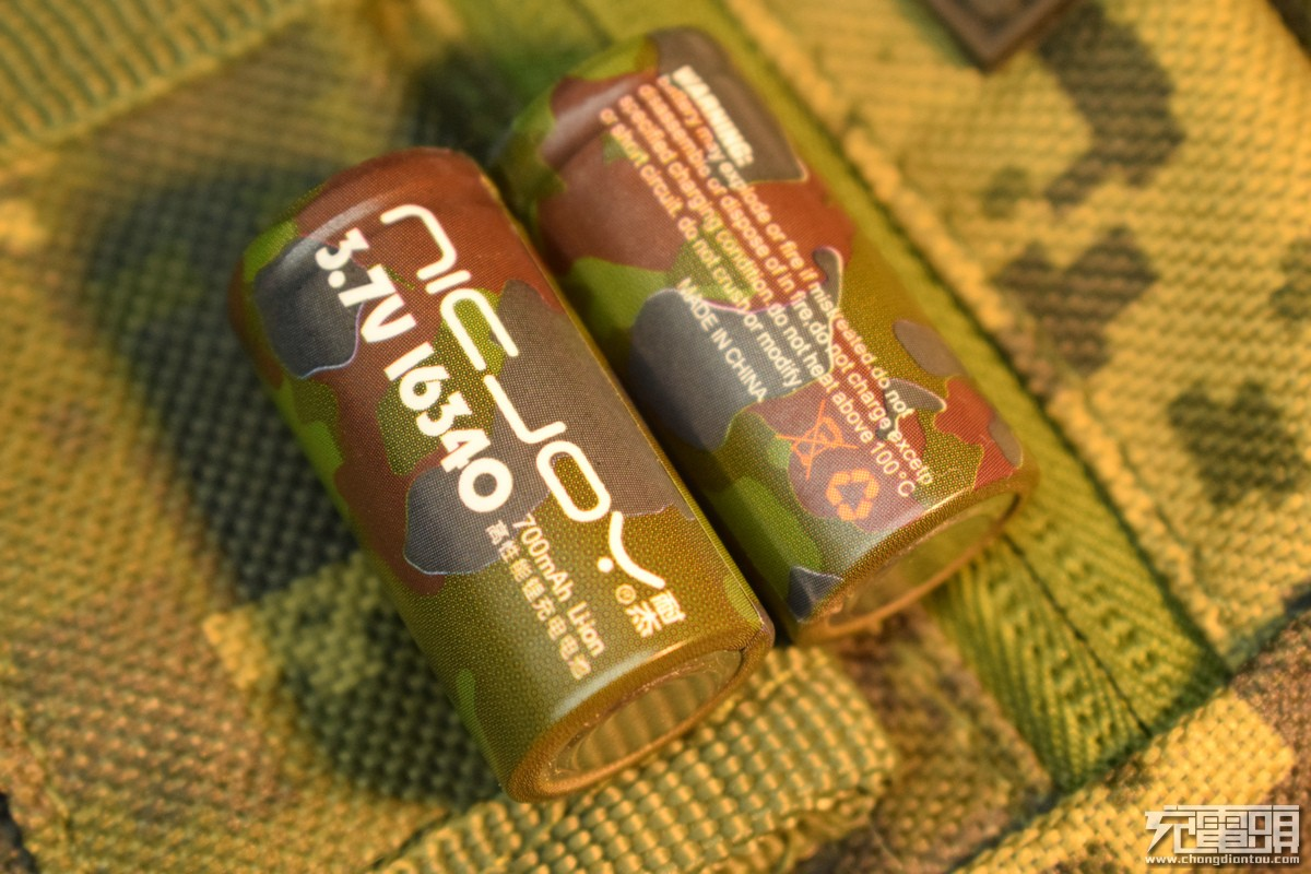

16340电池
16340电池是一种直径为16毫米、高度为34毫米的锂电池。也被称为 CR123A 或 RCR123A 电池。其标称电压通常为3.7伏特,这是锂离子电池的典型工作电压。
容量可以因制造商和型号而异,但一般在600毫安时(mAh)到1200mAh之间。这决定了电池能够在一次充电中提供的电能。16340 电池常用于一些特殊的电子设备,例如高亮手电筒、激光指示器、照相机闪光灯等,因为它们相对小巧但能提供较高的电能密度。

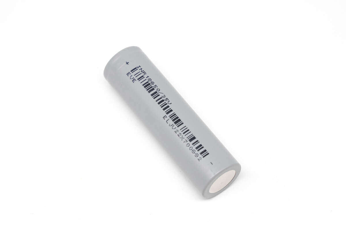

18650电池
18650电池是一种直径为18毫米、高度为65毫米的锂电池。18650是锂离子电池的鼻祖--日本SONY公司当年为了节省成本而定下的一种标准性的锂离子电池型号。
它最大的特点是能量密度非常高,几乎达到170瓦时/公斤。因此,这种电池是一种性价比很高的电池。我们经常看到的大多数电池都是这种电池,因为它是一种相对成熟的锂电池,在各个方面都具有良好的系统质量稳定性。
18650电池寿命理论为循环充电1000次,由于单位密度容量很大,所以大部分用于笔记本电脑电池。除此之外,因18650在工作中的稳定性能非常好,广泛应用于各大电子领域:常用于高档强光手电、随身电源,无线数据传输器,电热保暖衣、鞋,便携式仪器仪表,便携式照明设备,便携式打印机,工业仪器,医疗仪器等

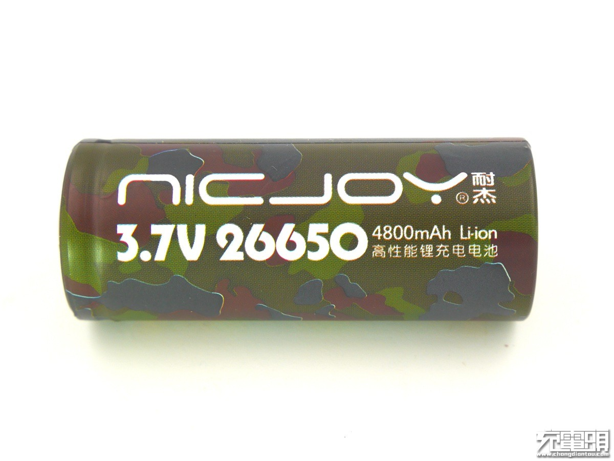

26650电池
26650电池是一种直径为26mm、高度为65mm的锂电池,标称电压为3.2V。标称容量为3200mah,这种电池具有优良的容量和高度的一致性,已逐渐成为18650电池的替代趋势,许多产品在动力电池方面也会逐渐受到青睐。
一般用于用于电动工具、照明、风光储能、电动车、玩具、仪器仪表、ups后备电源、通讯设备、医疗设备及军工灯领域。常见的有用镍钴锰正极材料、磷酸铁锂材料做成的锂电池——INR26650-3.6V-4500mAh、IFR26650-3.2V-3200mAh。

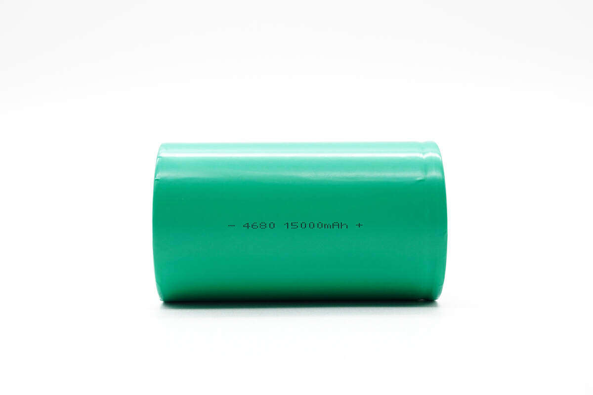

46800电池
一般也称为4680电池,即直径 46 mm、高 80 mm 的圆柱电池,目前特斯拉使用的 18650 和 2170 电池也符合这一命名规则,其中 18650 电池最后一个「0」的含义是圆柱,只不过 2170、4680 电池省略了。
直径「46 mm」这个指标,从安全性来看,虽然整车电池节数减少可以降低 BMS 的管理难度,但是大电芯的散热是个难题,46 mm 是个平衡范围内的点。从提升续航和降本的角度来看,特斯拉认为 46 mm 以后整车的续航开始下降,同时降本的边际效益变得非常低,因此 46 mm 是最优解。另外从内部应力和角度来看,46 mm 也是一个比较临界的点,在化学性能、生产工艺没有本质上的突破前,46 mm 是一个黄金尺寸。
