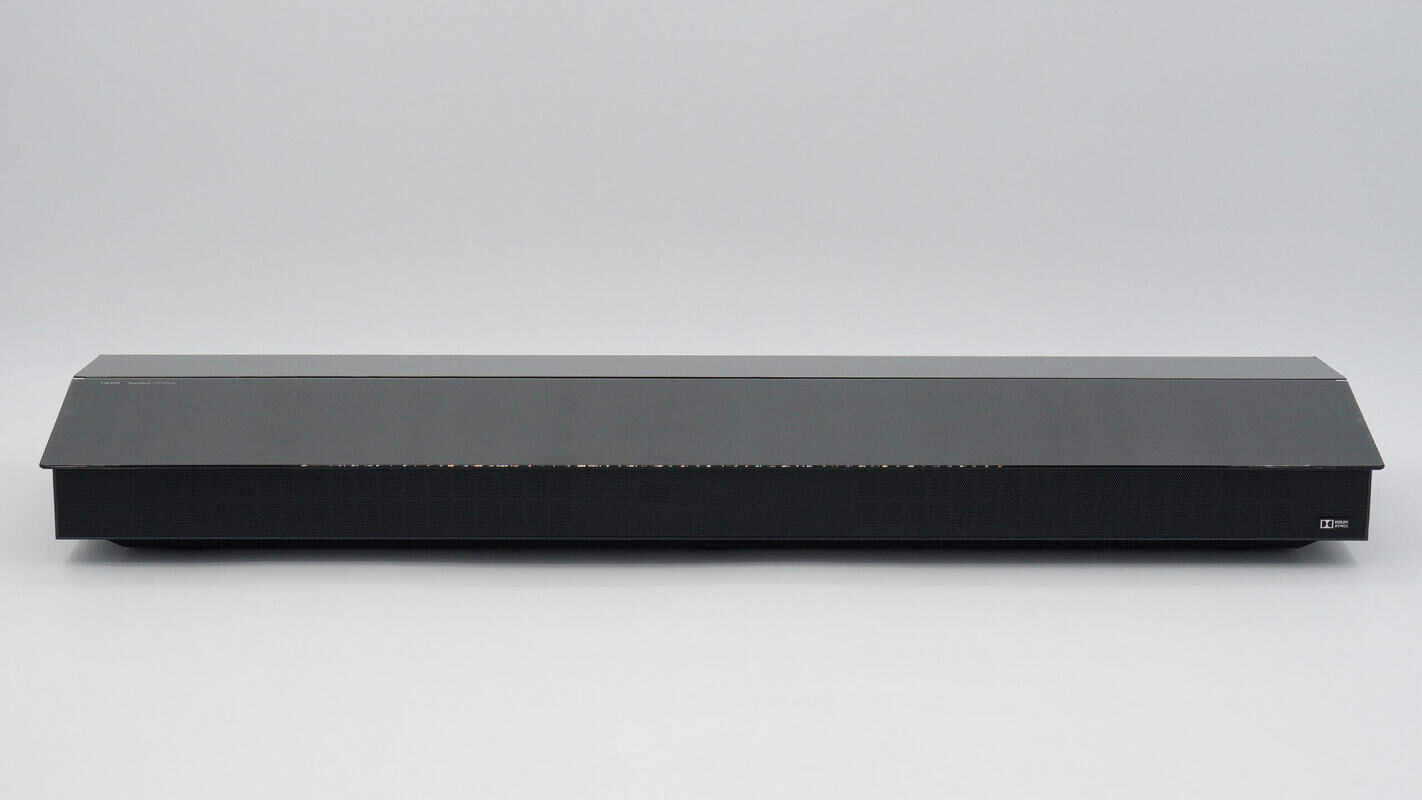

创维OLED自发光壁纸电视主机外观

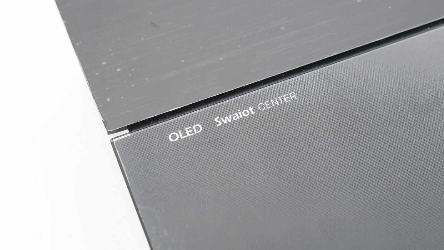

创维这款OLED自发光壁纸电视主机采用类似房屋的造型设计,机身顶部为倾斜的玻璃面板。
玻璃面板表面贴有塑料膜保护,印有OLED Swaiot CENTER字样。

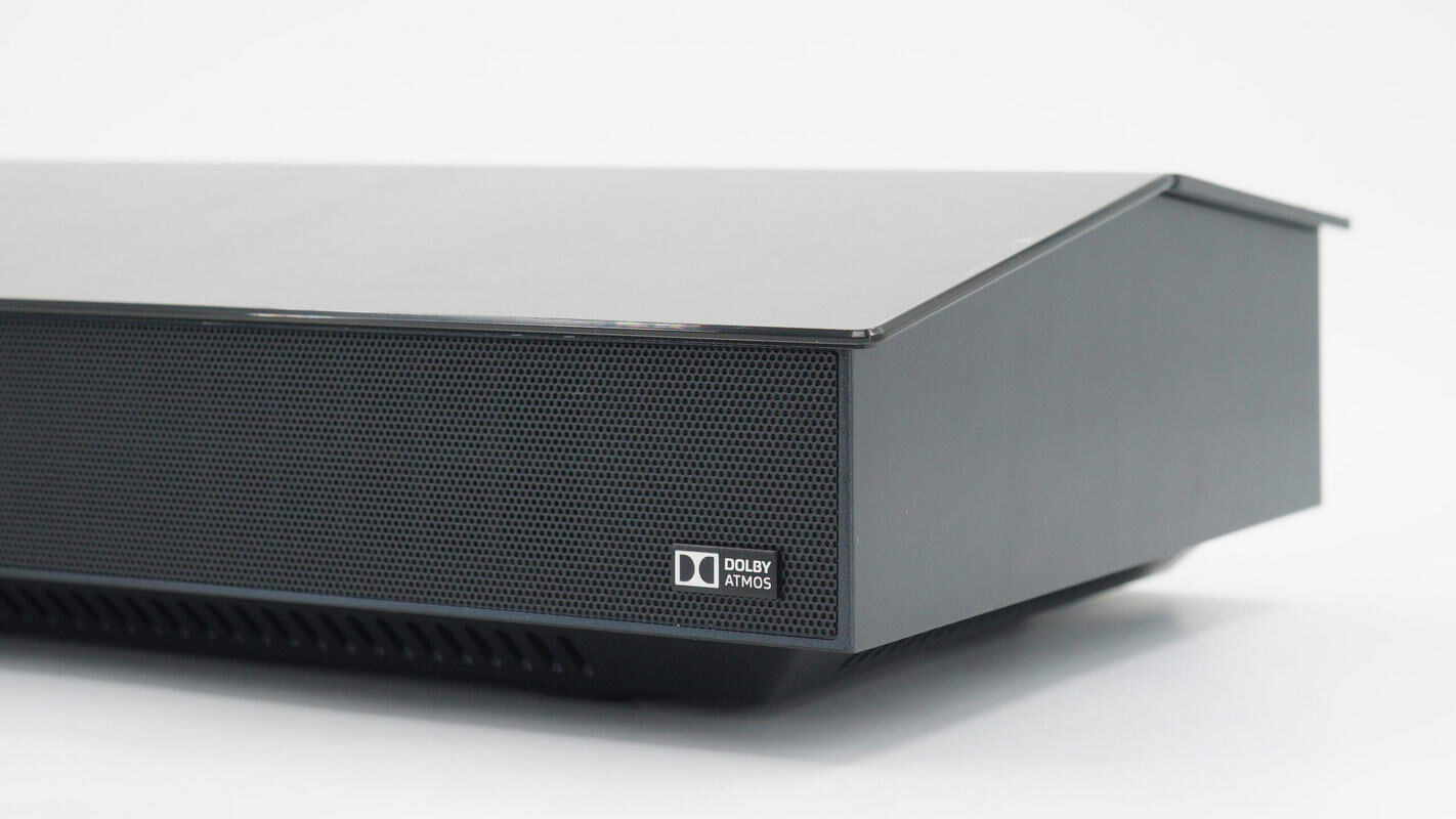

主机前部为扬声器格栅。
主机右下角设有 DOLBY ATMOS 双D标识,表示支持杜比全景声。

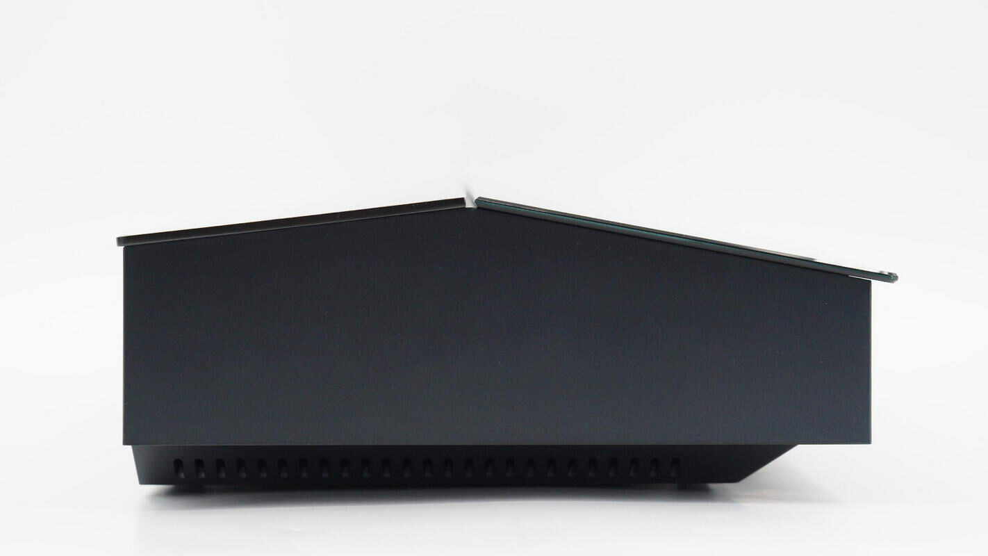

主机侧面一览,正面面板为斜面设计。

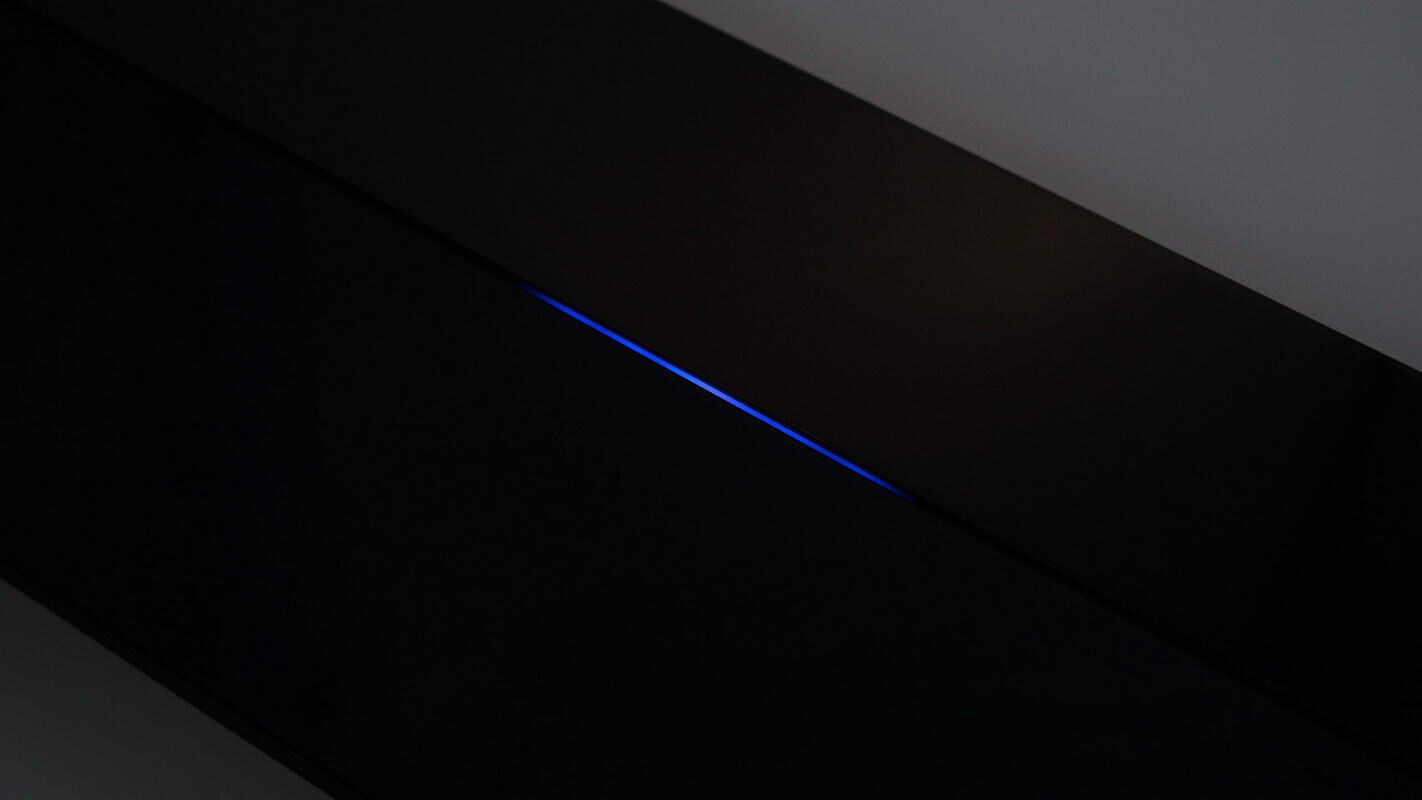

接通电源,主机正面LED灯带特写。

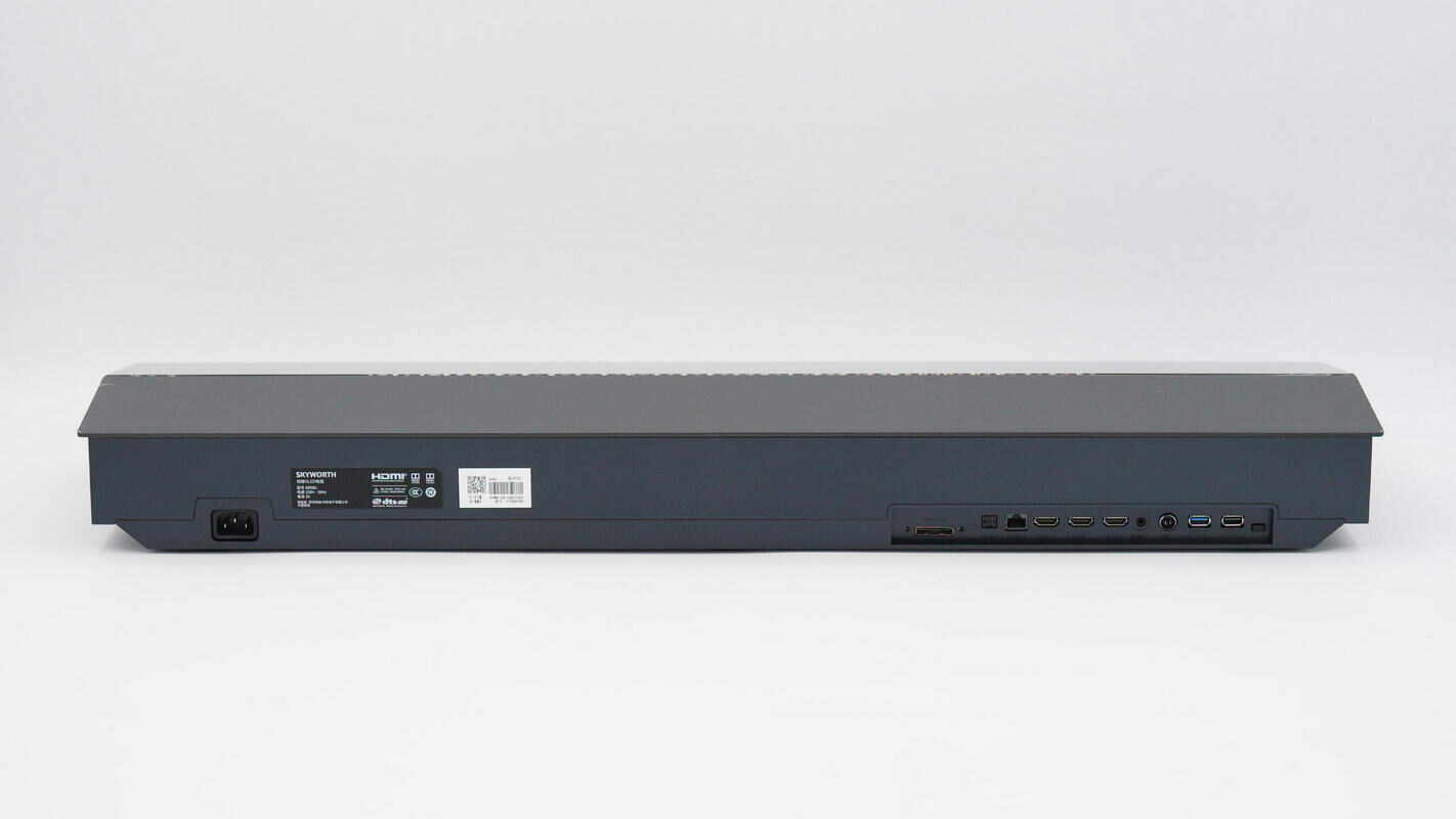

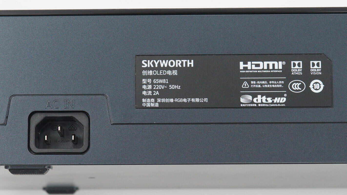

在主机背面设有电源接口,信息标签,右侧为网络接口和视频接口等。
电源输入采用品字接口,创维OLED电视,型号65W81,电源220V~50Hz,电流2A,支持杜比全景声和杜比视界。

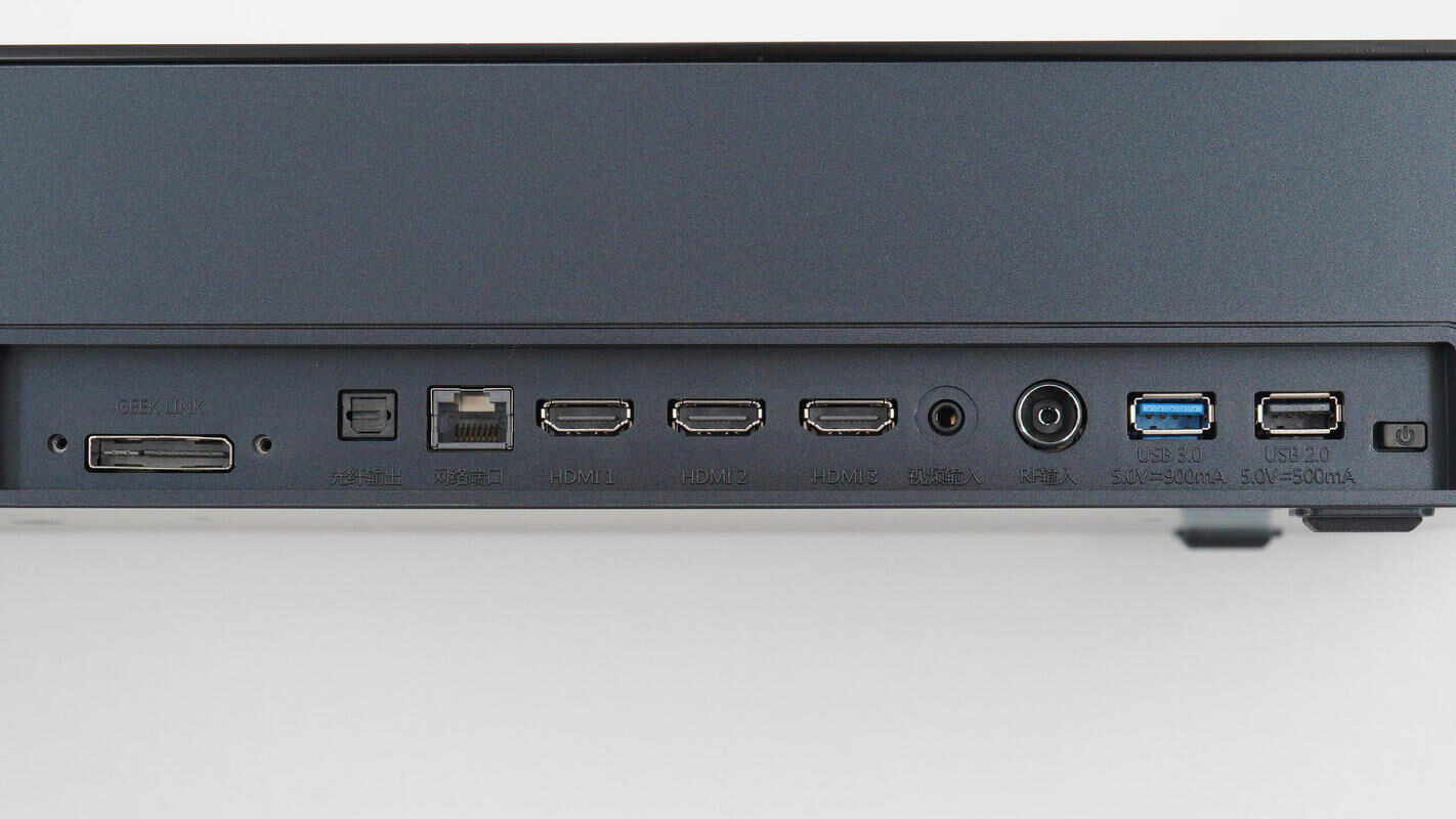

主机右侧设有连接屏幕的线束接口,光纤输出插座,有线网络接口,三个HDMI接口,视频输入接口,USB3.0接口,USB2.0接口和电源开关按钮。

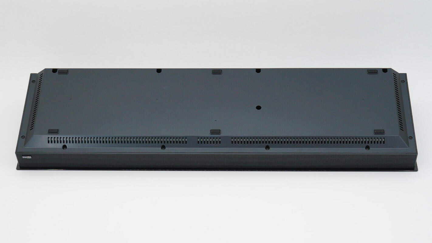

主机背面设有散热孔。

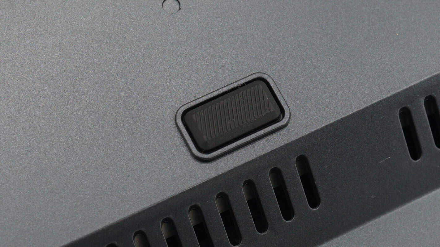

主机底部防滑垫脚特写。

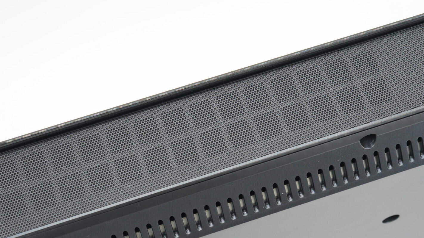

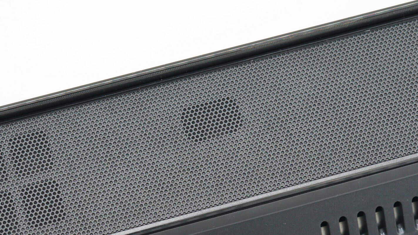

扬声器格栅预留开窗特写。
扬声器格栅特写。

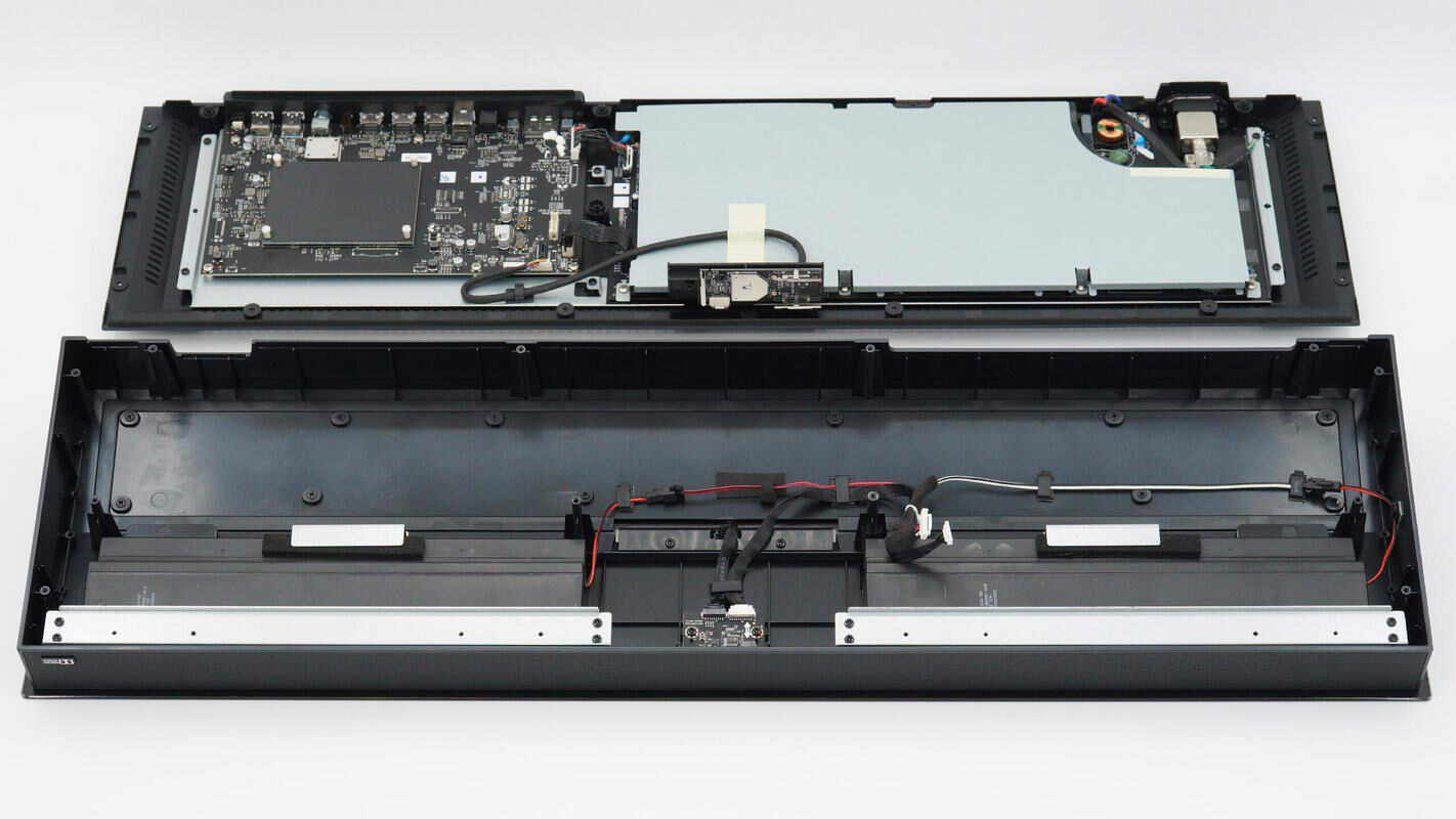

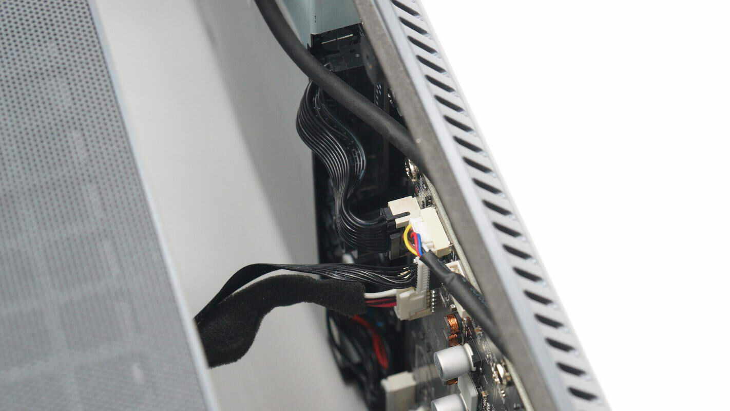

首先拧下固定螺丝,拆开主机上盖,上盖内部两条排线连接到主控板。

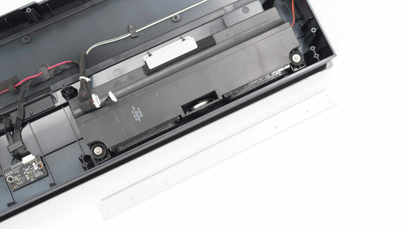

上盖内部设有两个扬声器,中间为LED灯驱动板,底座内部为主控板和电源板,电源板设有金属屏蔽罩。
扬声器导线通过卡子固定在盖板上。
扬声器腔体通过铁板固定。
扬声器腔体一览。

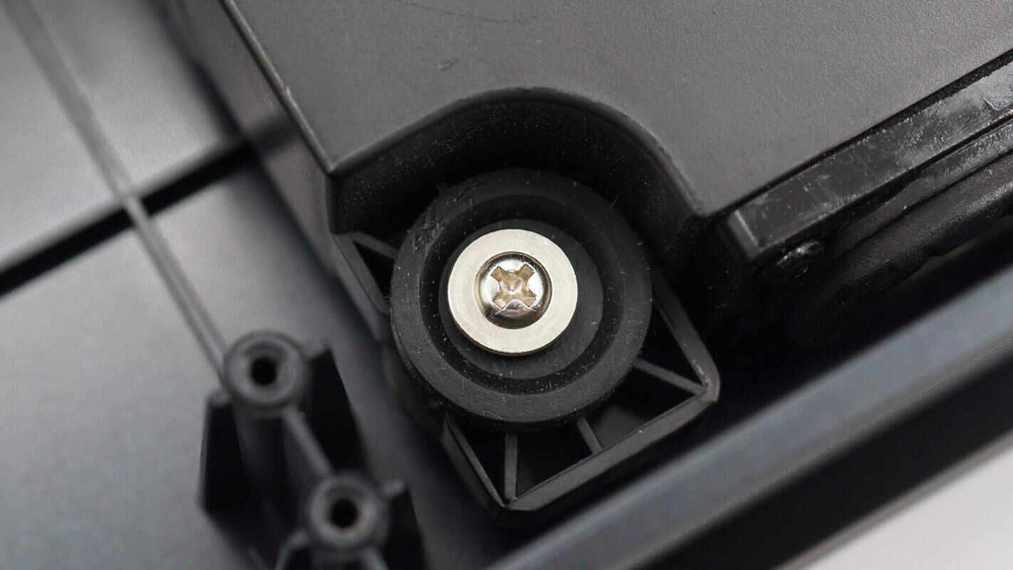

扬声器腔体采用螺丝和胶垫固定。

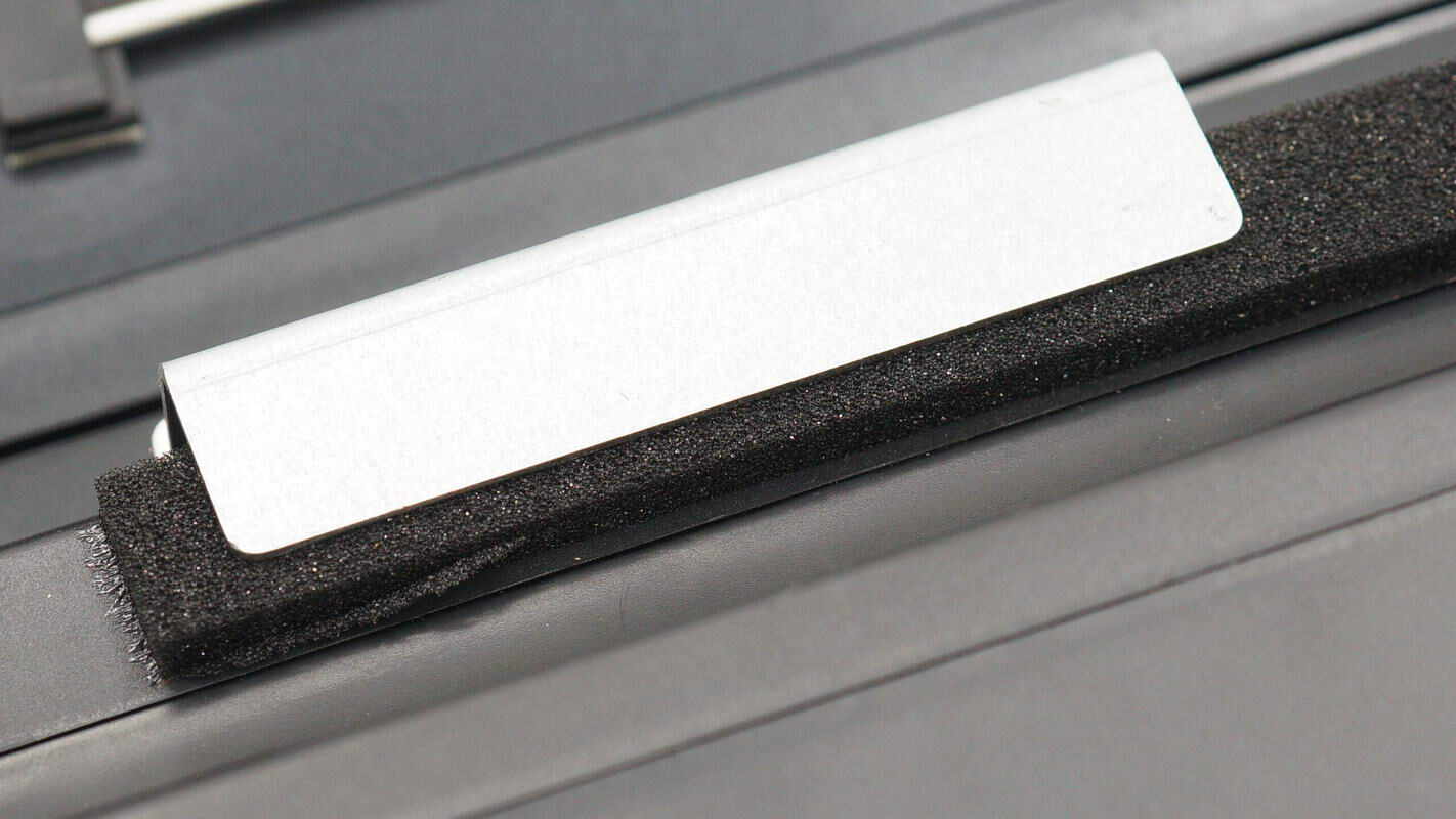

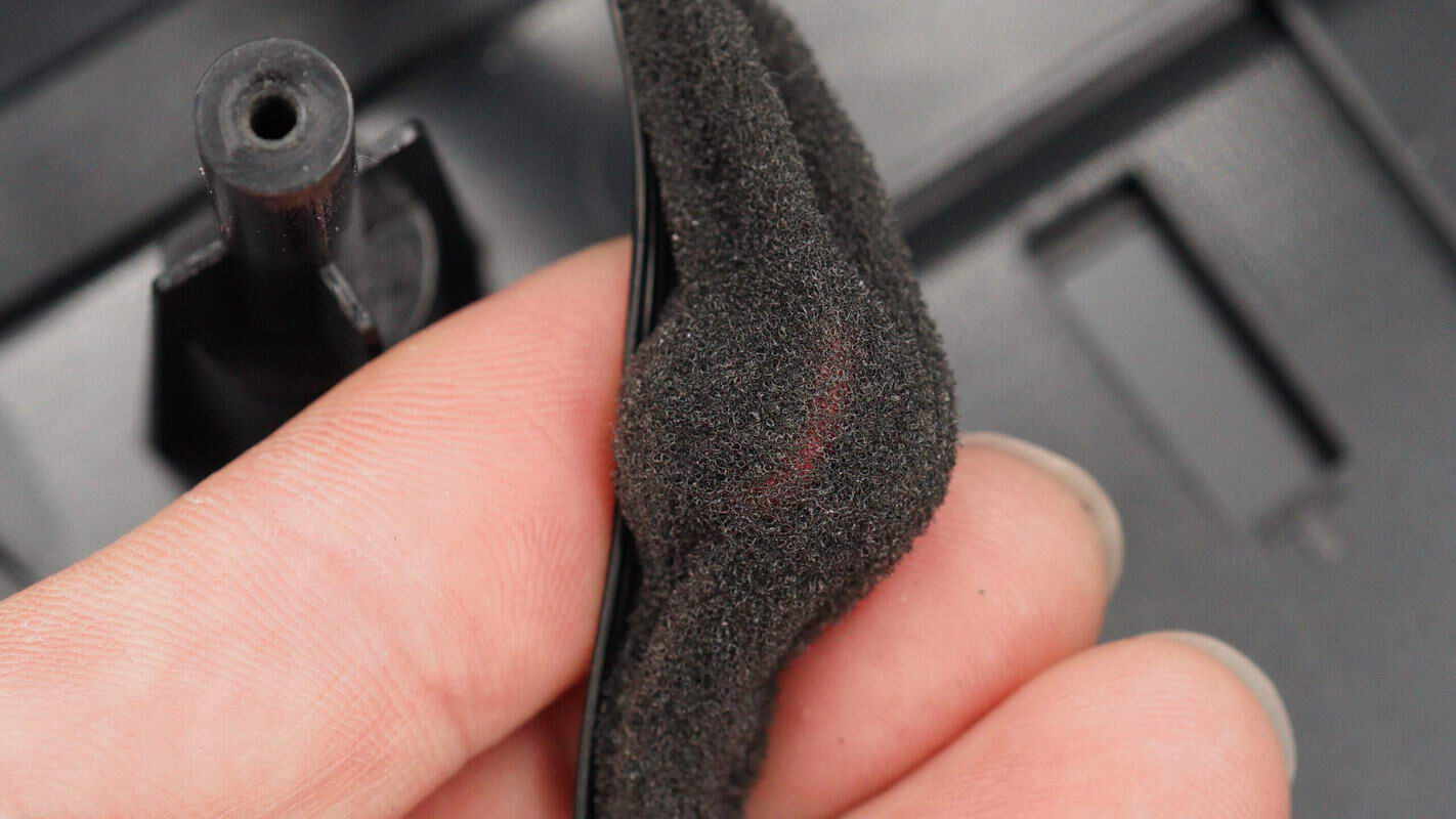

导线包裹泡棉防止振动发出噪声。

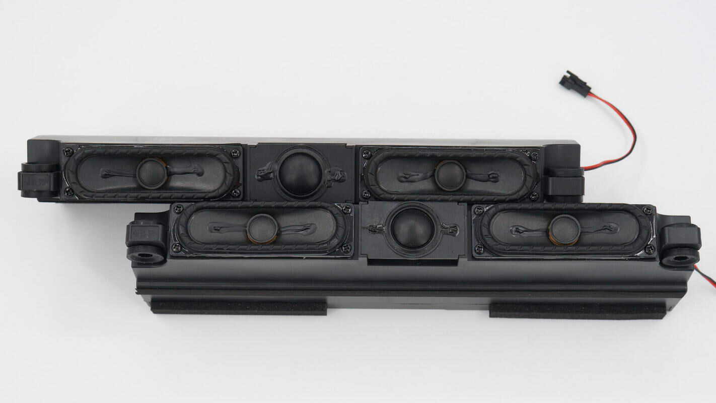

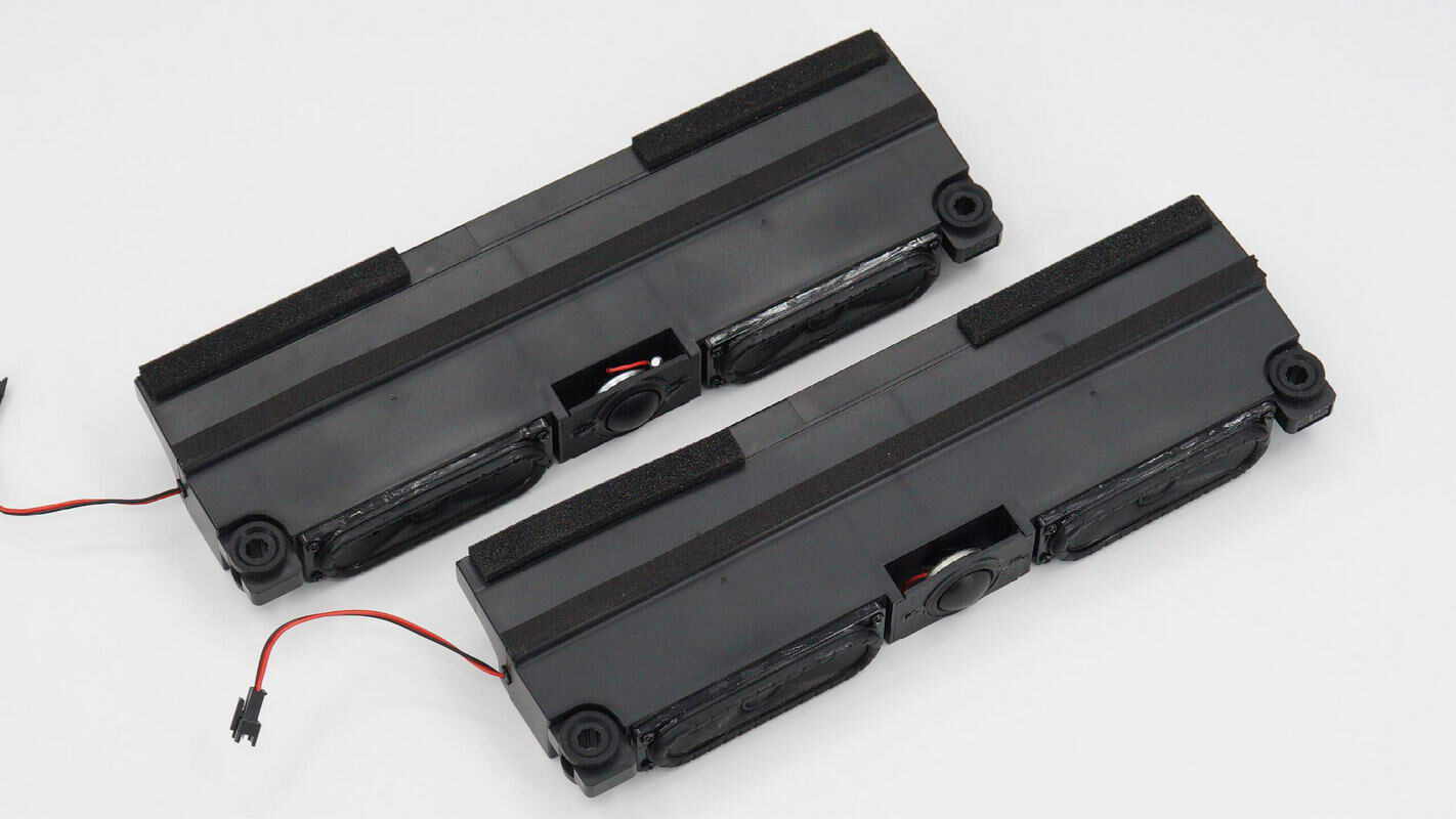

拧下固定螺丝,取出扬声器腔体,在腔体一侧设有连接导线。

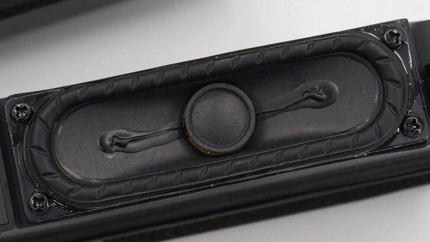

每个扬声器腔体设有两个低音扬声器和一个高音扬声器。
腔体低音扬声器特写,边缘通过螺丝固定。
在两个低音扬声器中间为高音扬声器。
高音扬声器串联分频电容。
腔体表面粘贴泡棉胶带减震。

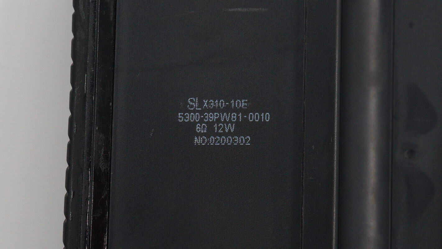

扬声器规格为6Ω 12W。

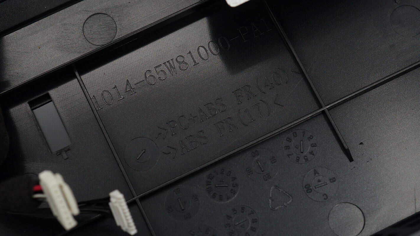

壳体采用PC+ABS材质组成,并添加阻燃剂。

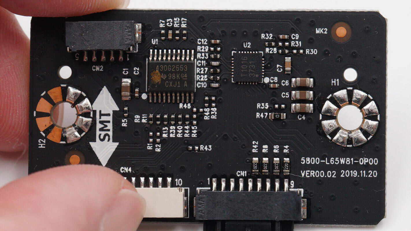

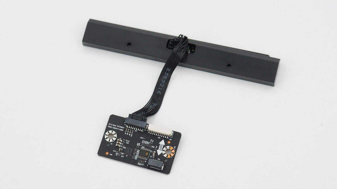

一块小PCB采用螺丝固定,用于RGB LED灯条驱动。
LED灯小板通过排线连接。
小板正面焊接一颗MCU和LED灯驱动芯片。

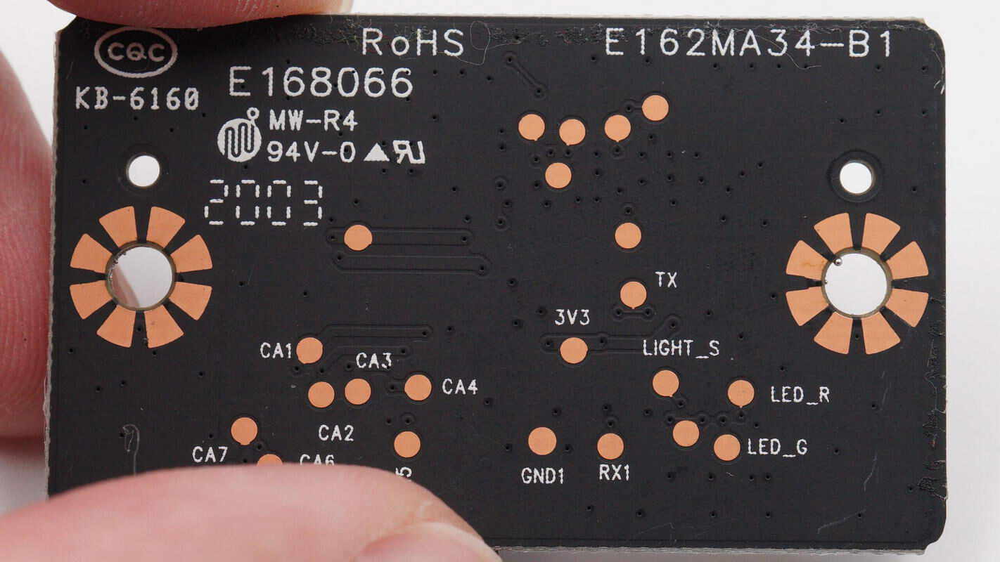

小板背面没有焊接元件,设有多个测试点。

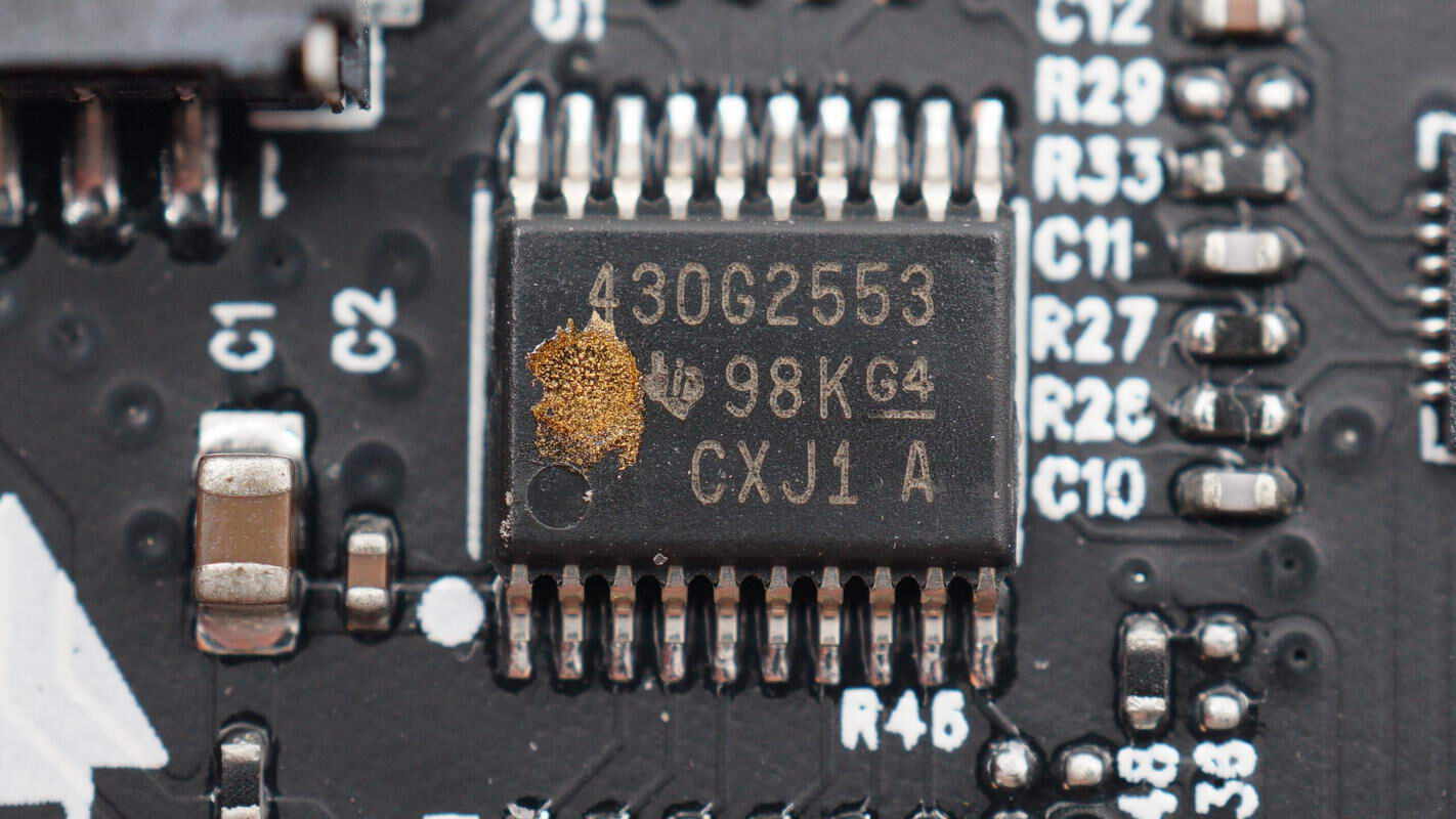

一颗MCU来自德州仪器,型号MSP430G2553,内置16MHz主频的MCU,16KB Flash和512B SRAM,内置比较器,UART/SPI/I2C接口。

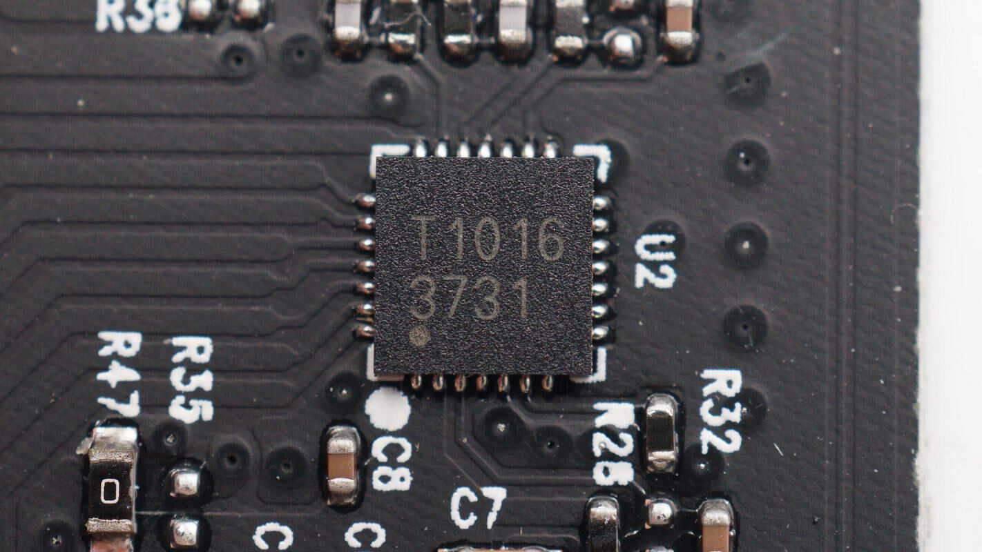

LED驱动芯片来自芯成,型号IS31FL3731,是一颗紧凑的LED驱动器,支持144个矩阵LED灯驱动。

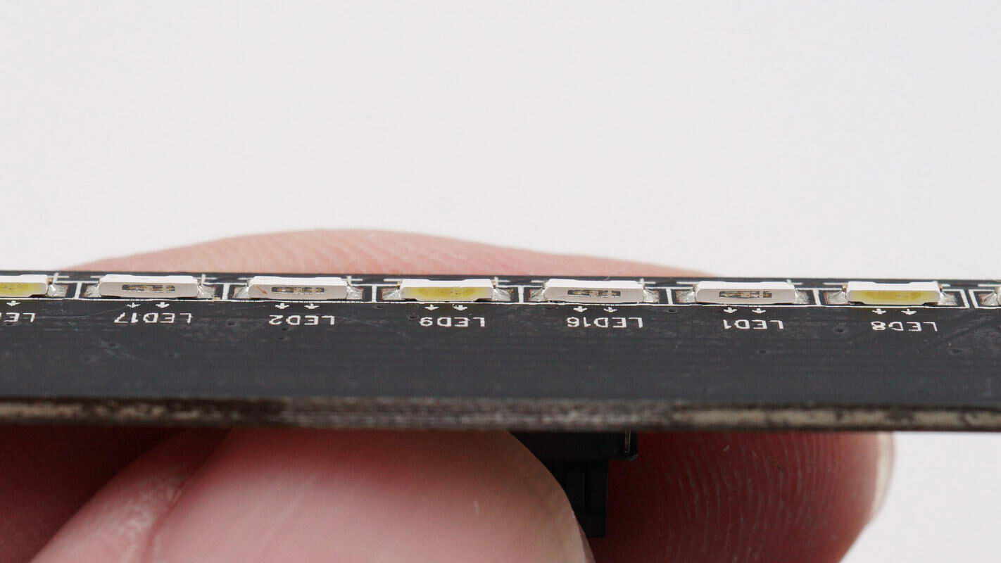

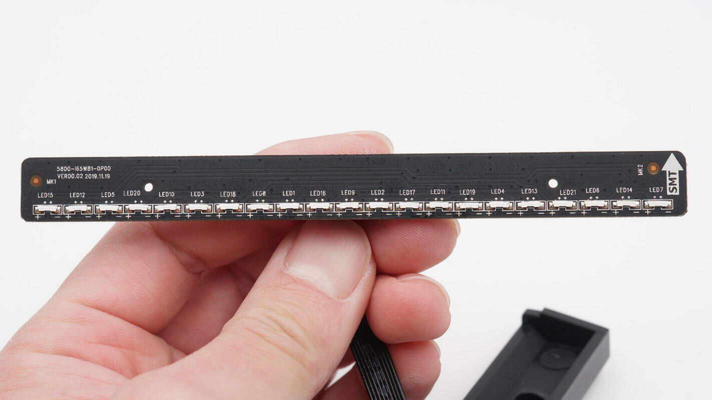

LED灯小板焊接21颗LED。
贴片LED灯特写。

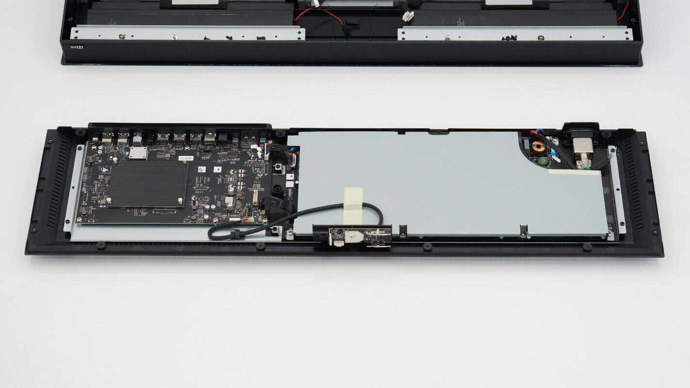

底座内部为主控板和电源板,在主控板上设有散热片,电源板上面设有金属屏蔽罩。

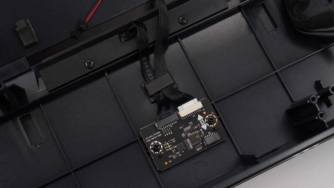

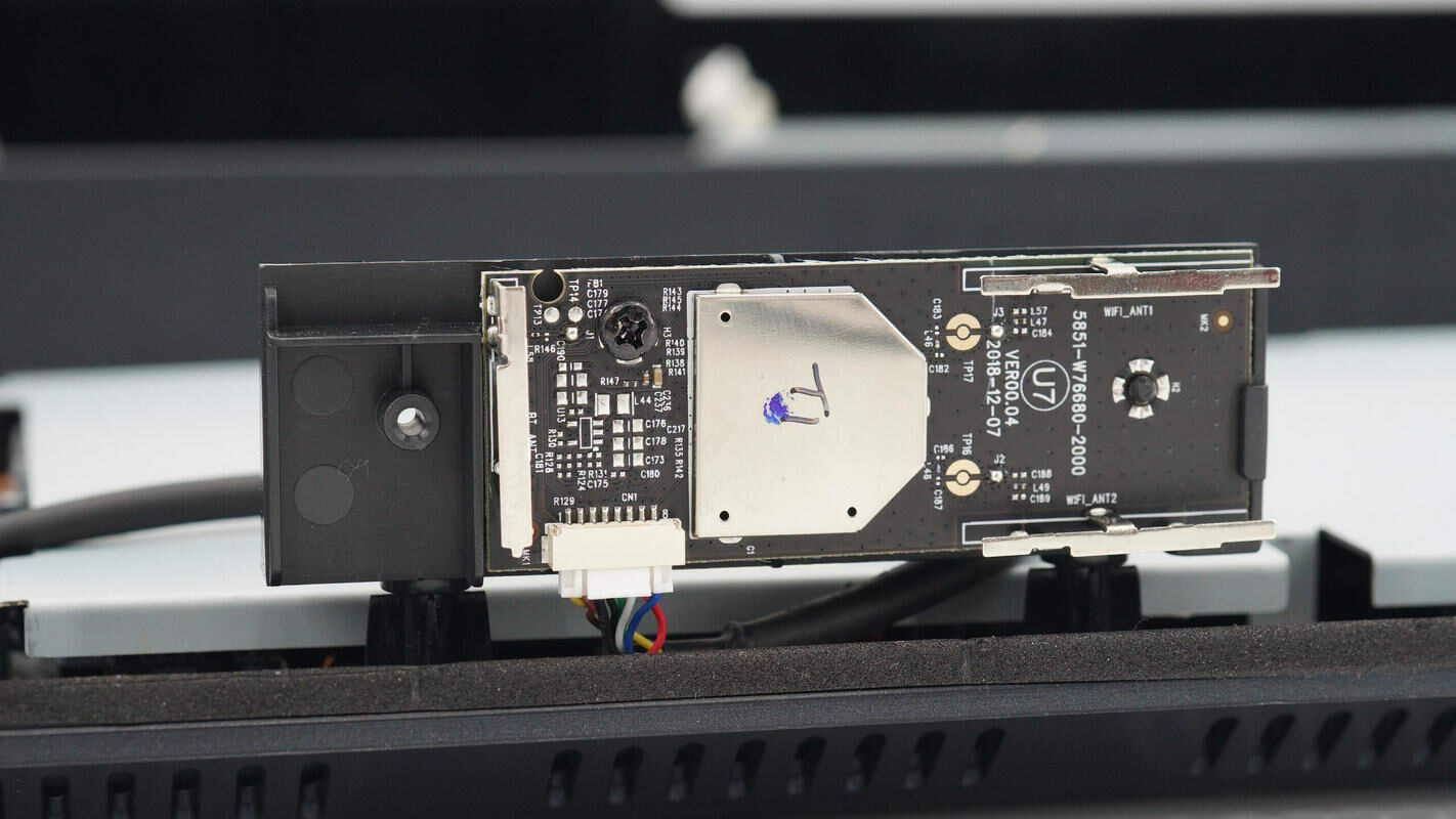

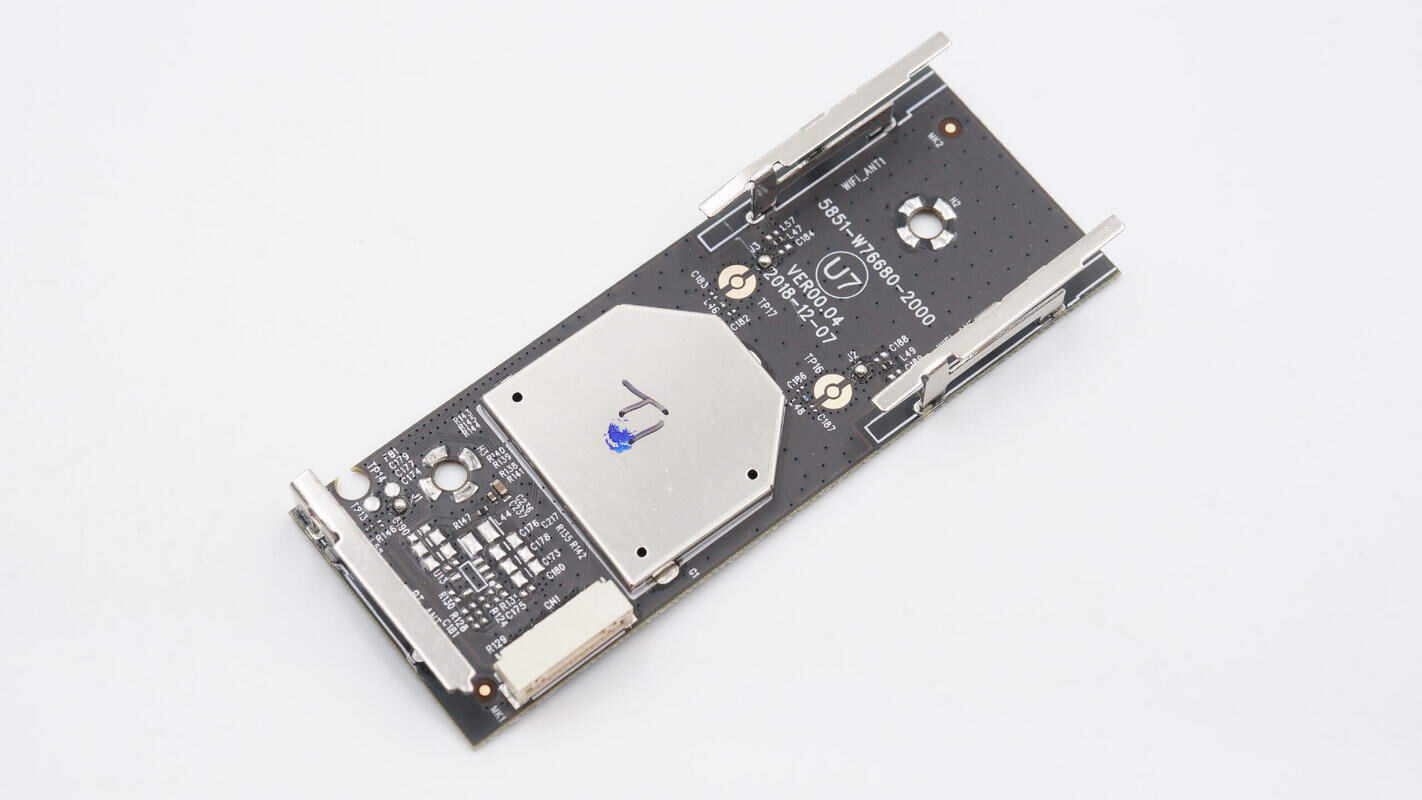

在主机前端设有一块无线连接小板,小板通过排线连接。
在小板两侧设有蓝牙天线和WiFi天线,中间位置设有屏蔽罩。

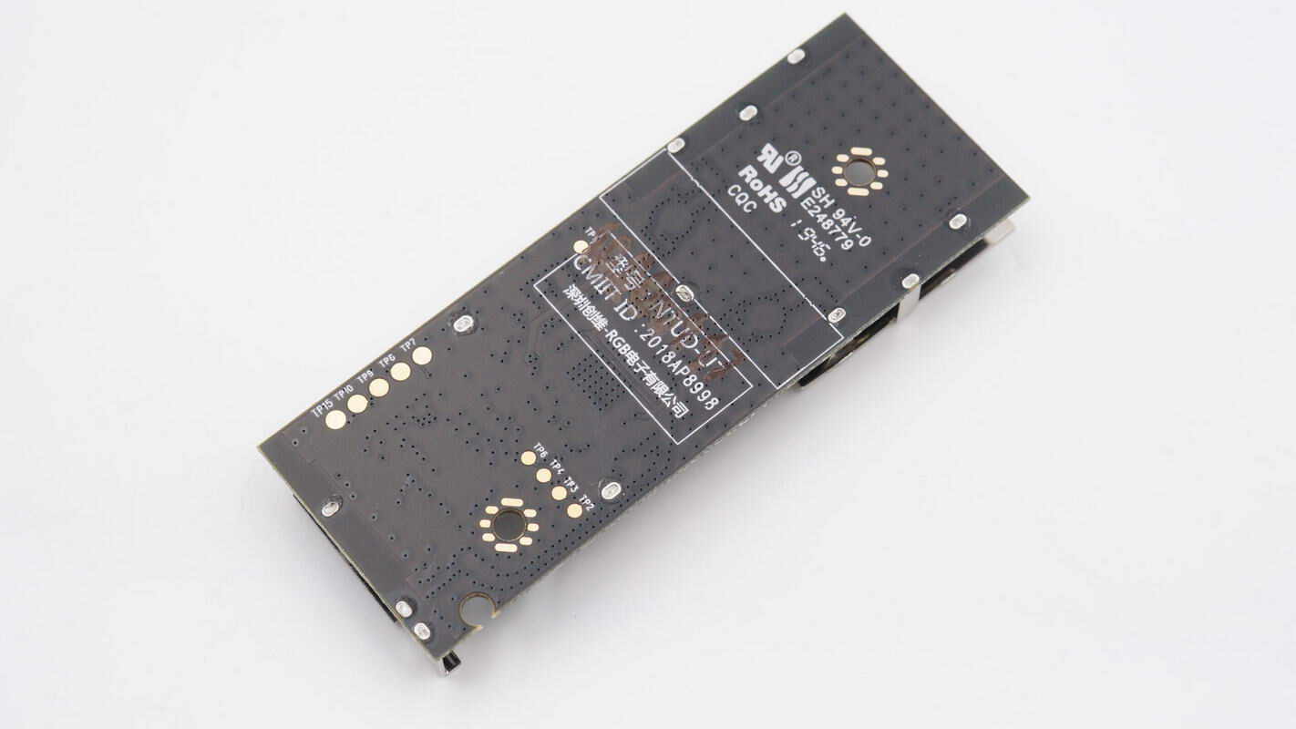

小板背面没有焊接元件。
两条WiFi天线特写。

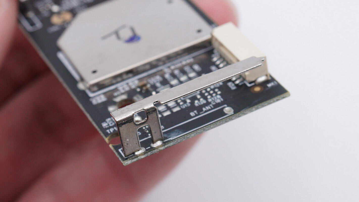

蓝牙天线特写。

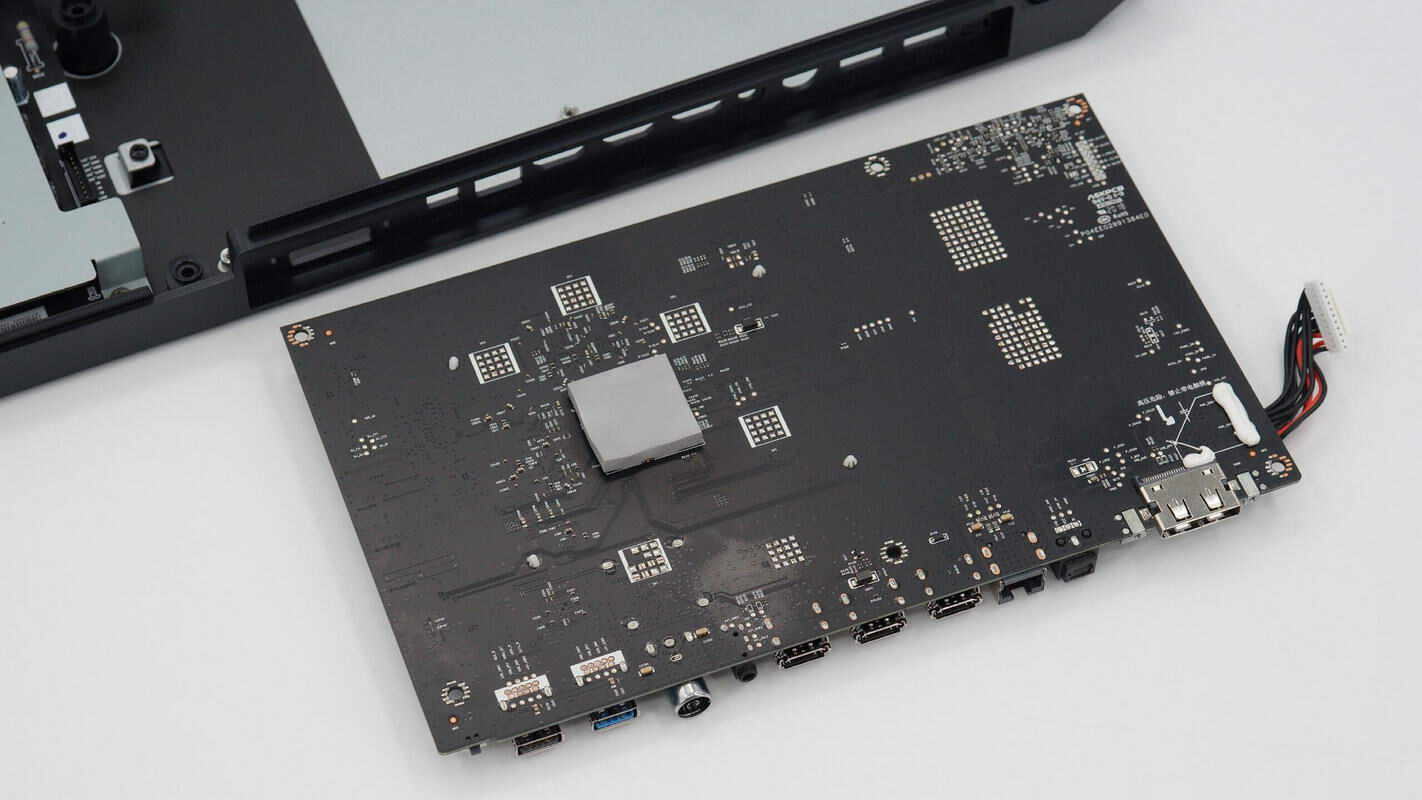

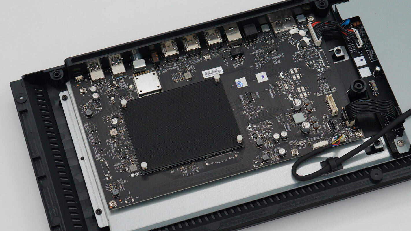

电视主控板采用螺丝固定。

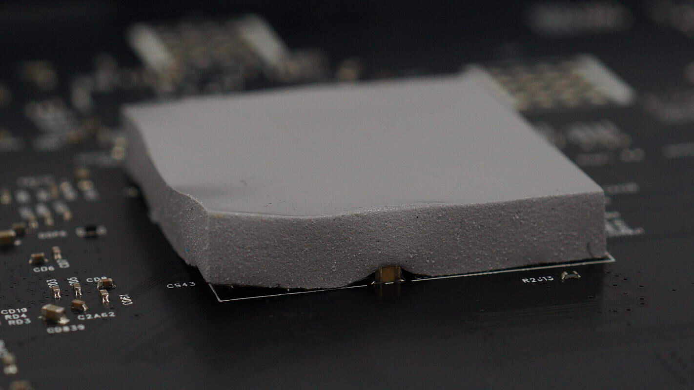

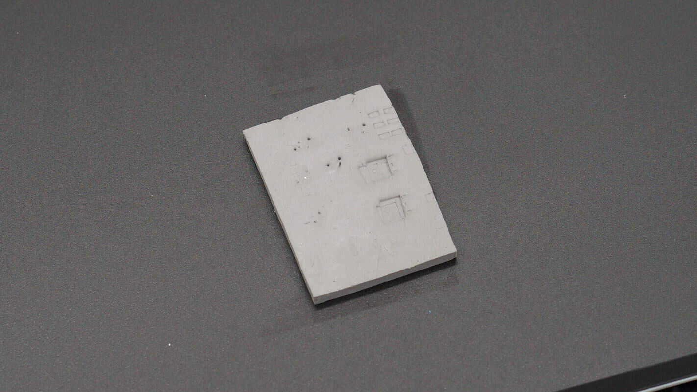

在主芯片背面贴有一块导热垫。
导热垫接触到主控板背面的屏蔽铁片进行散热。

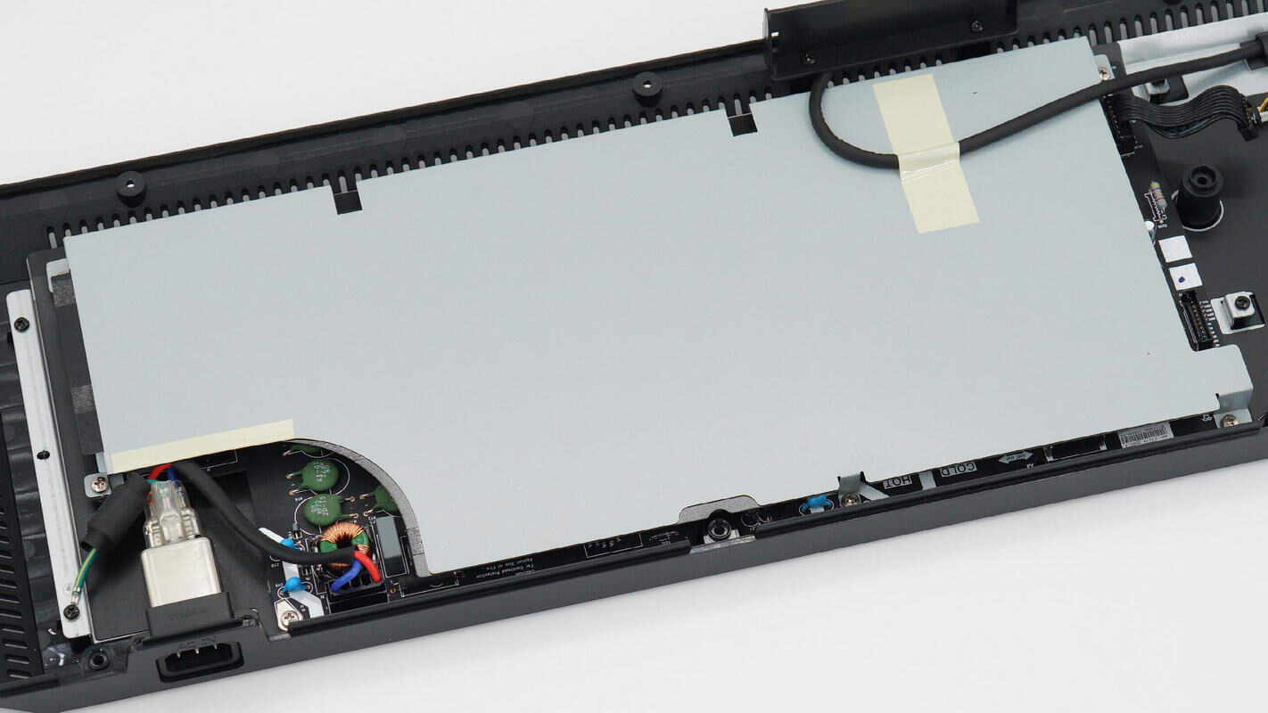

电源模块采用金属屏蔽罩覆盖,并使用螺丝固定。

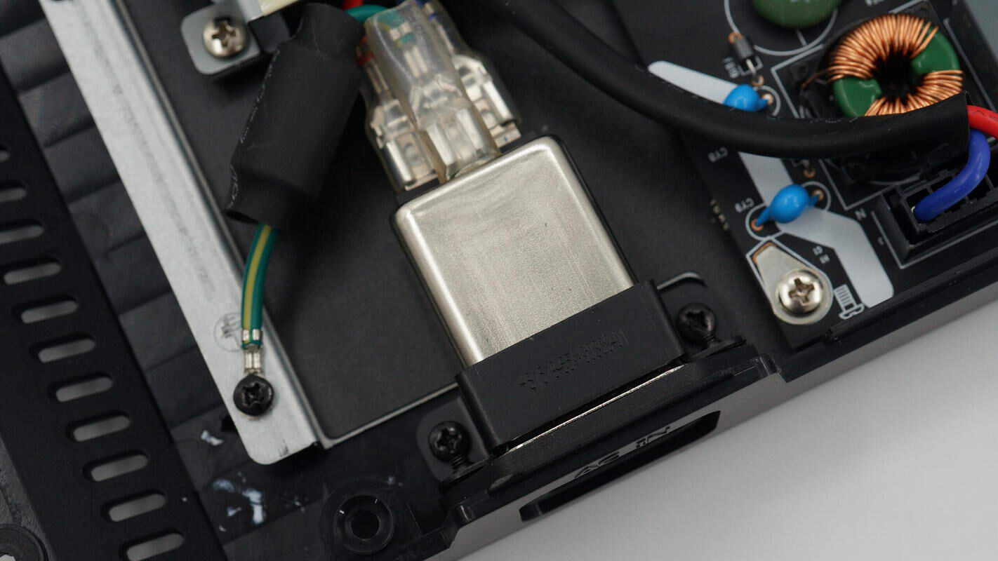

电源输入线设有滤波器,通过螺丝固定。
接地线套有磁环抑制高频干扰。

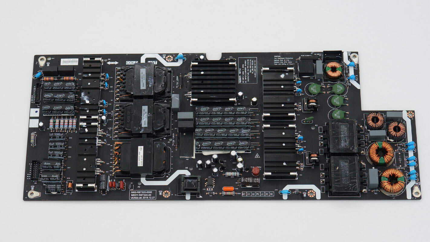

电源模块正面一览,右上角为电源输入端,焊接保险丝,压敏电阻,共模电感,NTC热敏电阻。在右下角焊接滤波电感和共模电感,向左焊接PFC升压电感,PFC开关管,PFC整流管,高压滤波电容,LLC开关管。
左侧焊接输出滤波电容,整流管和三颗变压器。底部焊接辅助电源电路。初次级之间采用白线进行标记区分。

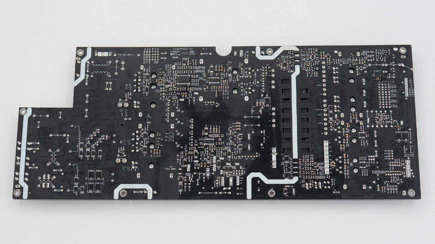

PCBA模块背面焊接四颗整流二极管,X电容放电芯片,交错PFC控制器,两颗LLC控制器和两颗贴片开关管。次级焊接两颗同步整流控制器,初次级之间共焊接7颗光耦,用于输出电压反馈和输出控制。

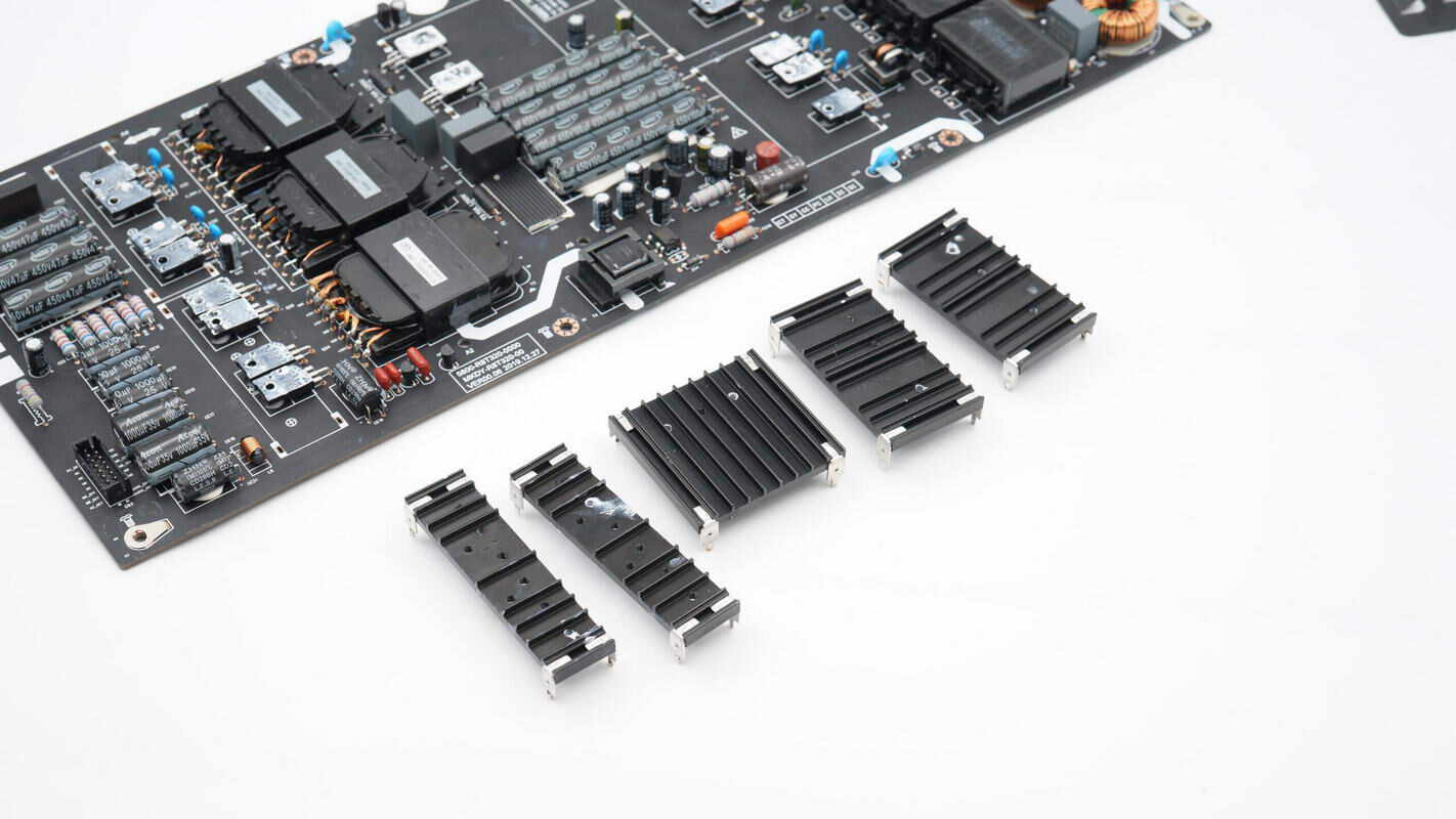

拆下PCBA模块正面的散热片,继续进行拆解。

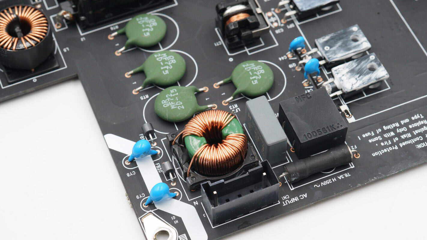

电源输入端焊接接线插座,保险丝,压敏电阻,安规X2电容以及绿色NTC热敏电阻。

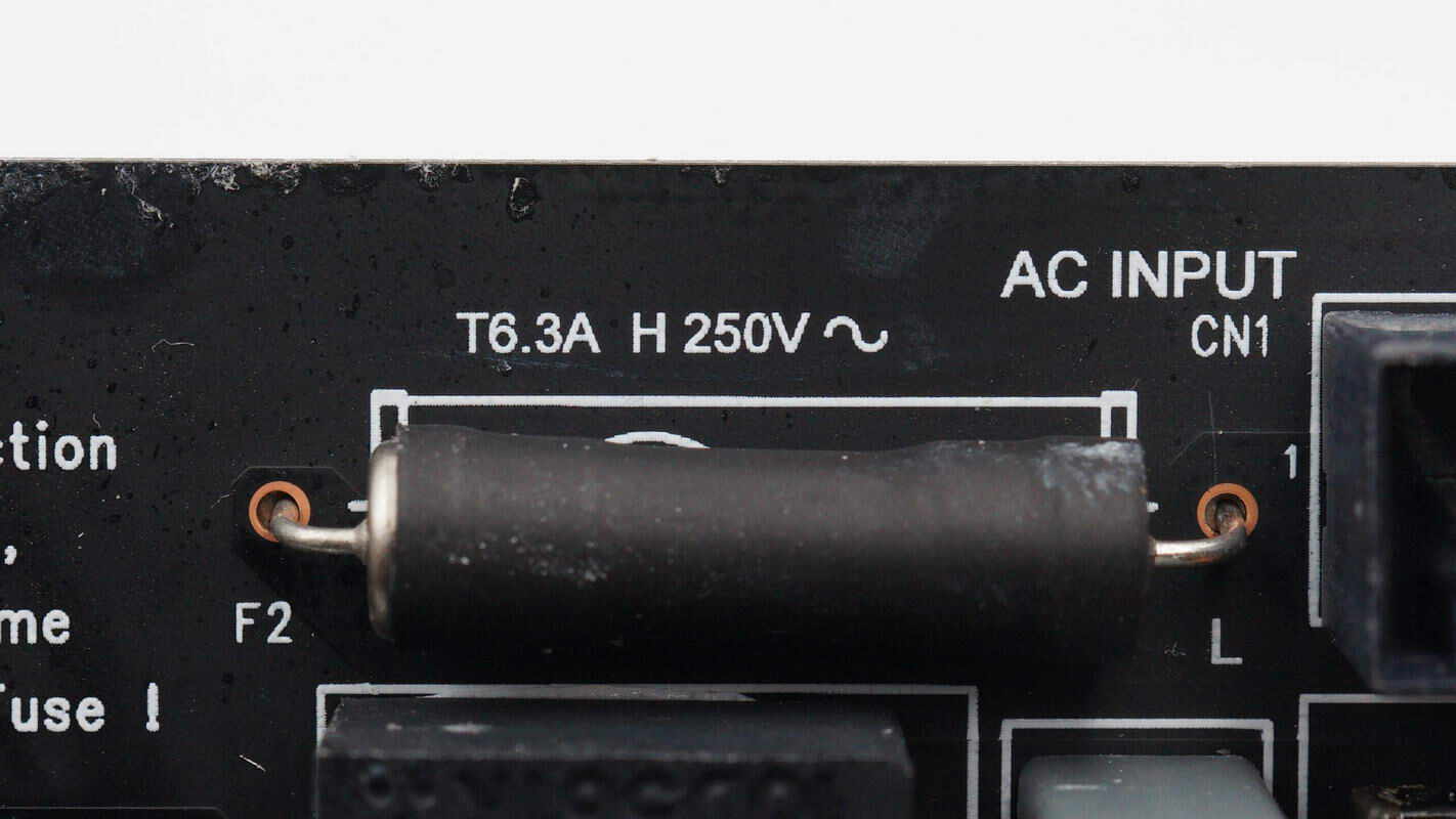

输入端保险丝规格为6.3A 250V,外套热缩管绝缘。

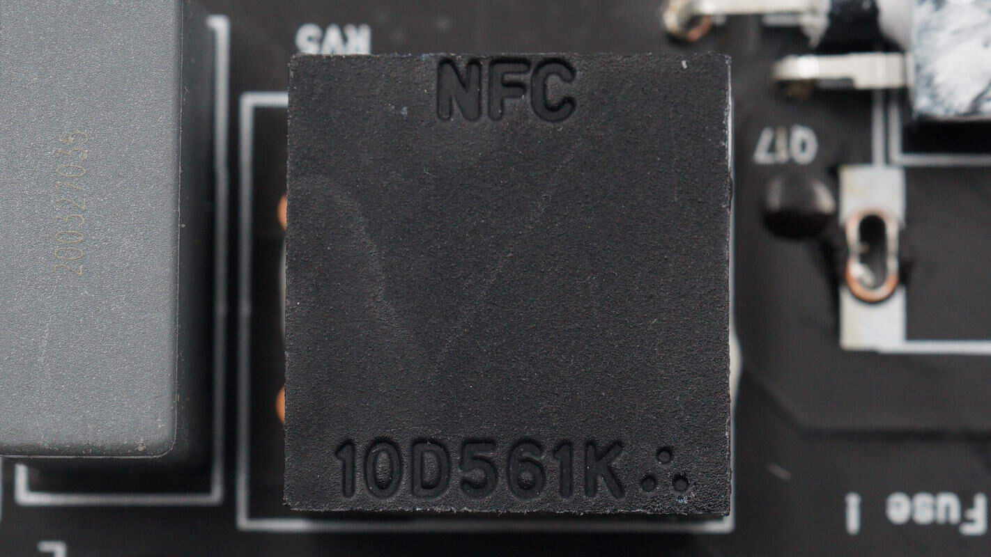

压敏电阻来自广西新未来,型号为NFC10D561K,用于输入浪涌保护。

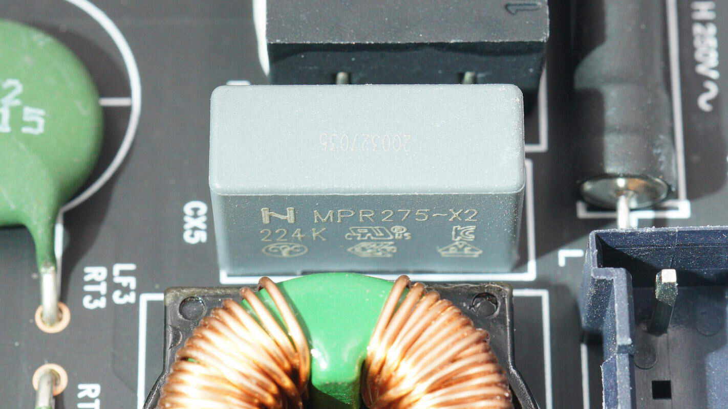

安规X2电容来自六和电子,容量为0.22μF。
X电容放电芯片来自PI,型号CAP200DG,是一颗零功耗X电容自动放电芯片,在断开交流电源后,芯片自动连接放电电阻对X电容放电。

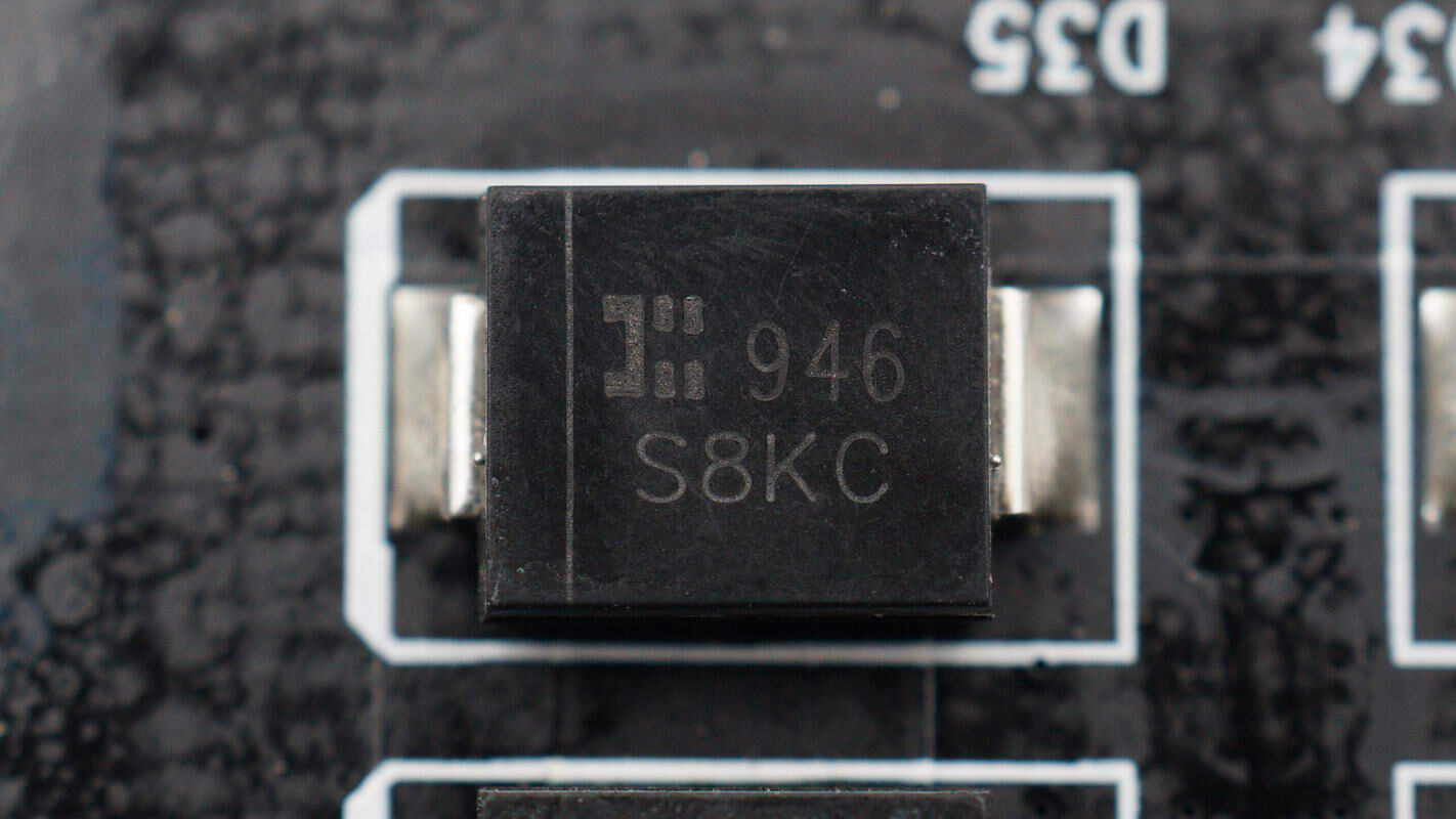

整流二极管来自DIODES,型号S8KC,规格为8A 800V,使用四颗组成整流桥。

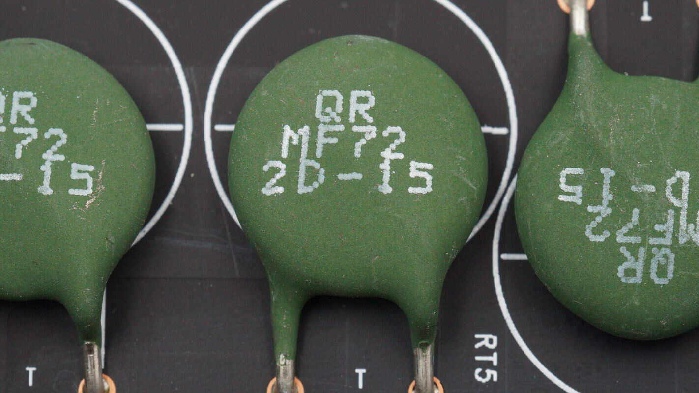

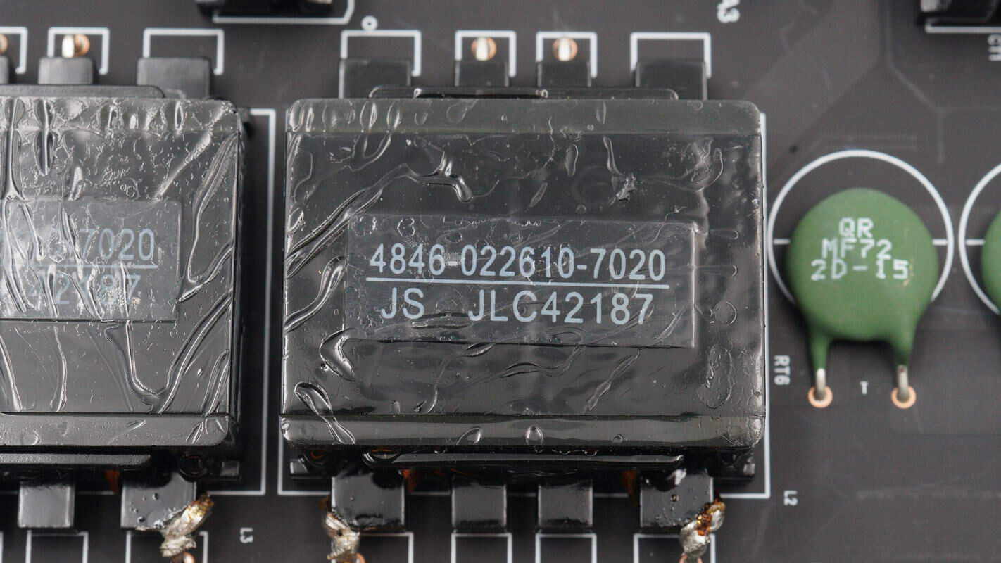

NTC热敏电阻为MF72系列,丝印2D-15,用于抑制电源上电的浪涌电流。

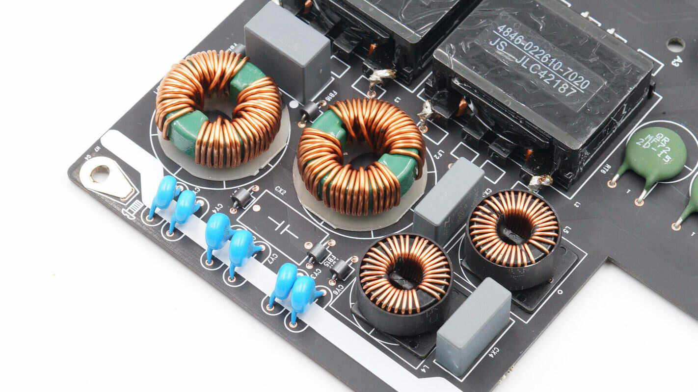

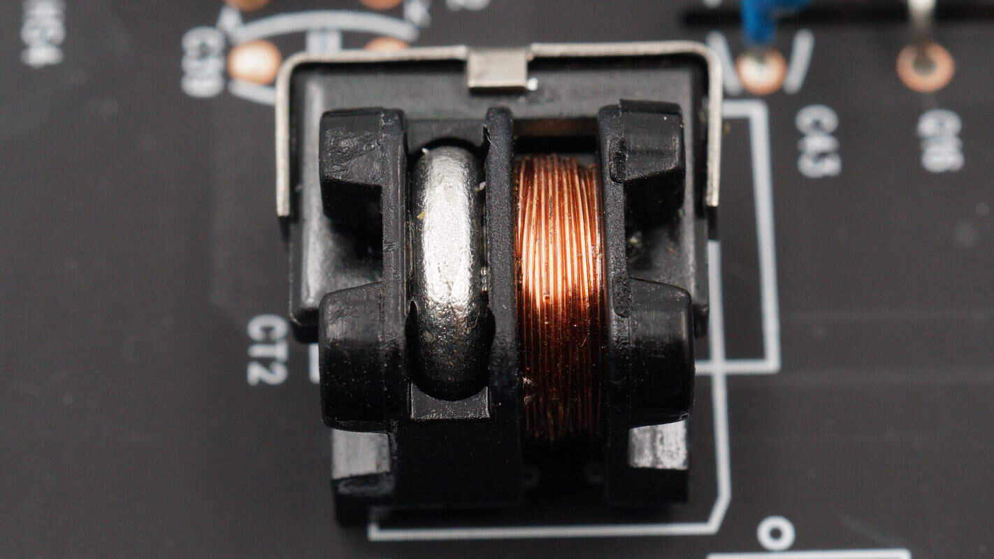

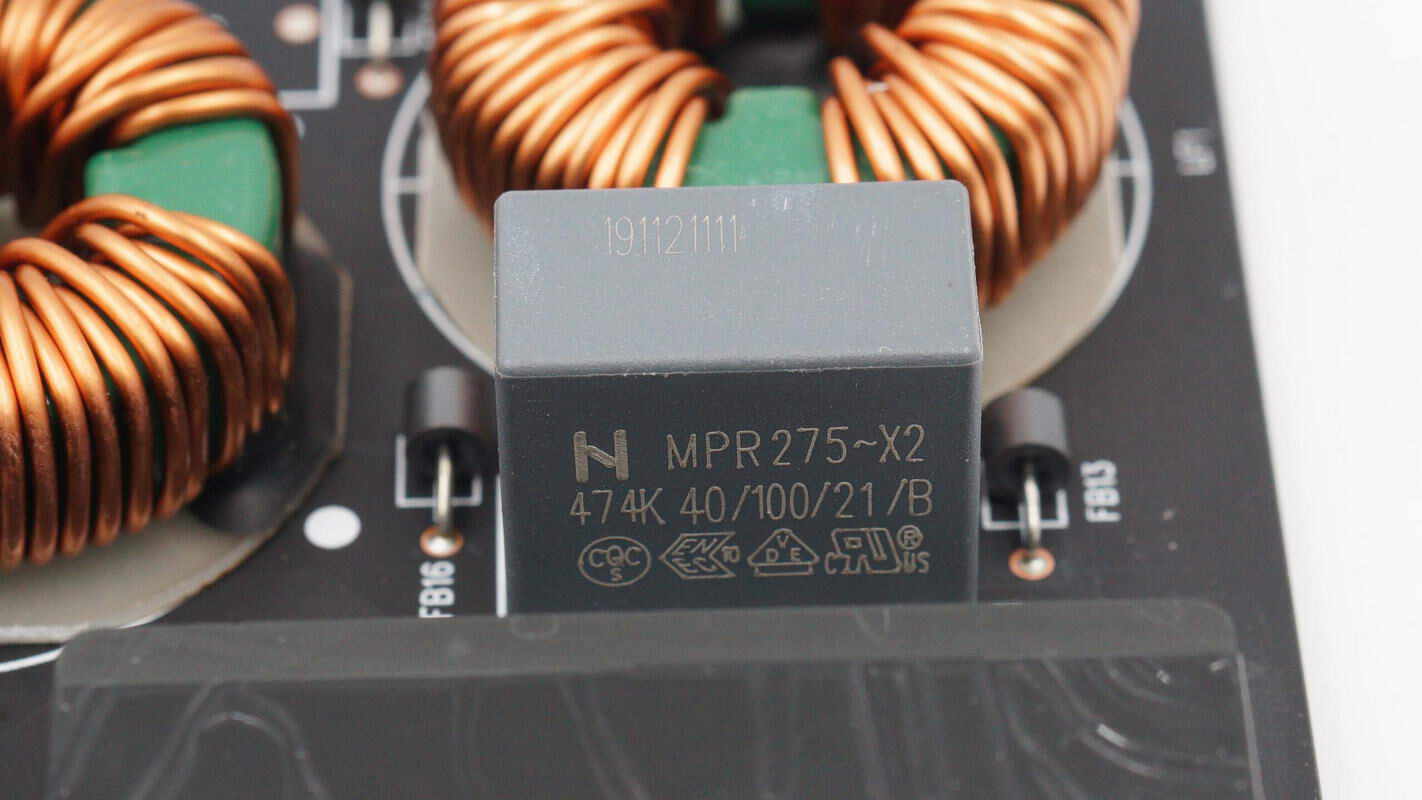

磁环滤波电感和安规X2电容以及蓝色Y电容特写。
安规X2电容来自六和电子,容量为0.47μF。
蓝色Y电容来自南方宏明。

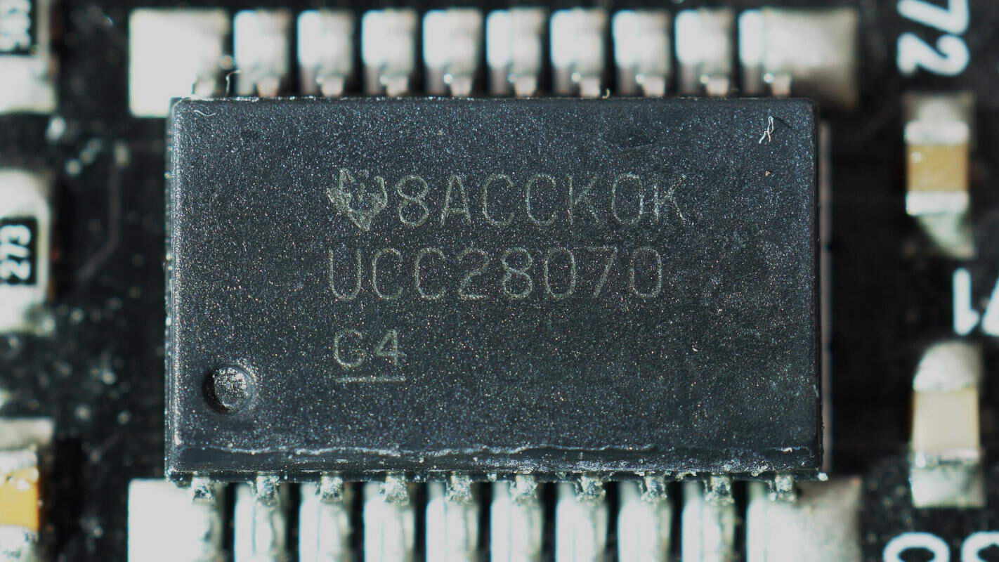

PFC控制器来自德州仪器,型号UCC28070,是一颗两相交错式PFC控制器,采用CCM模式运行,支持可编程的软启动和峰值电流限制,具备使能接口用于PFC开关控制。

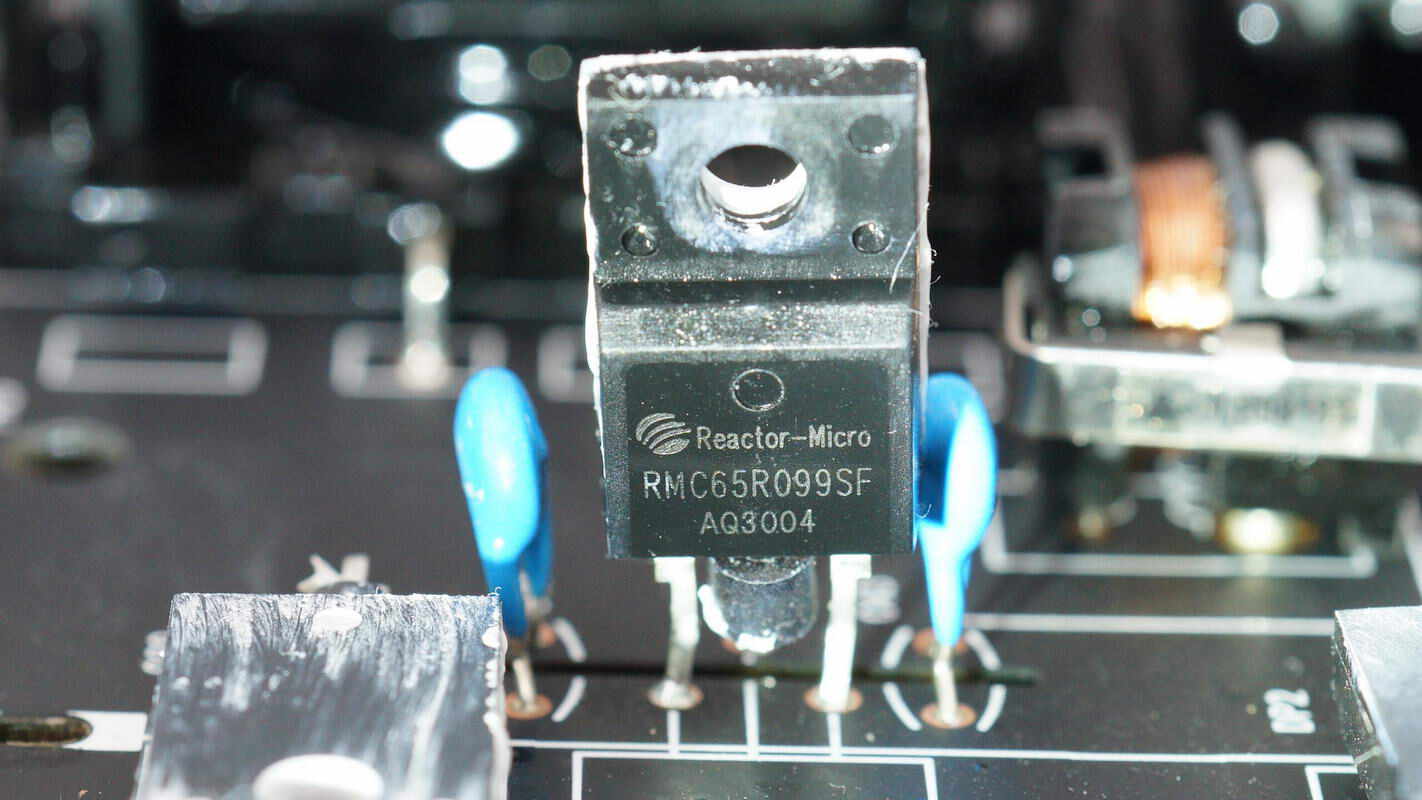

PFC开关管来自亚成微电子,型号RMC65R099SF,NMOS,耐压650V,导阻99mΩ,采用TO220F封装,两颗并联。
亚成微电子 RMC65R099SF 资料信息。

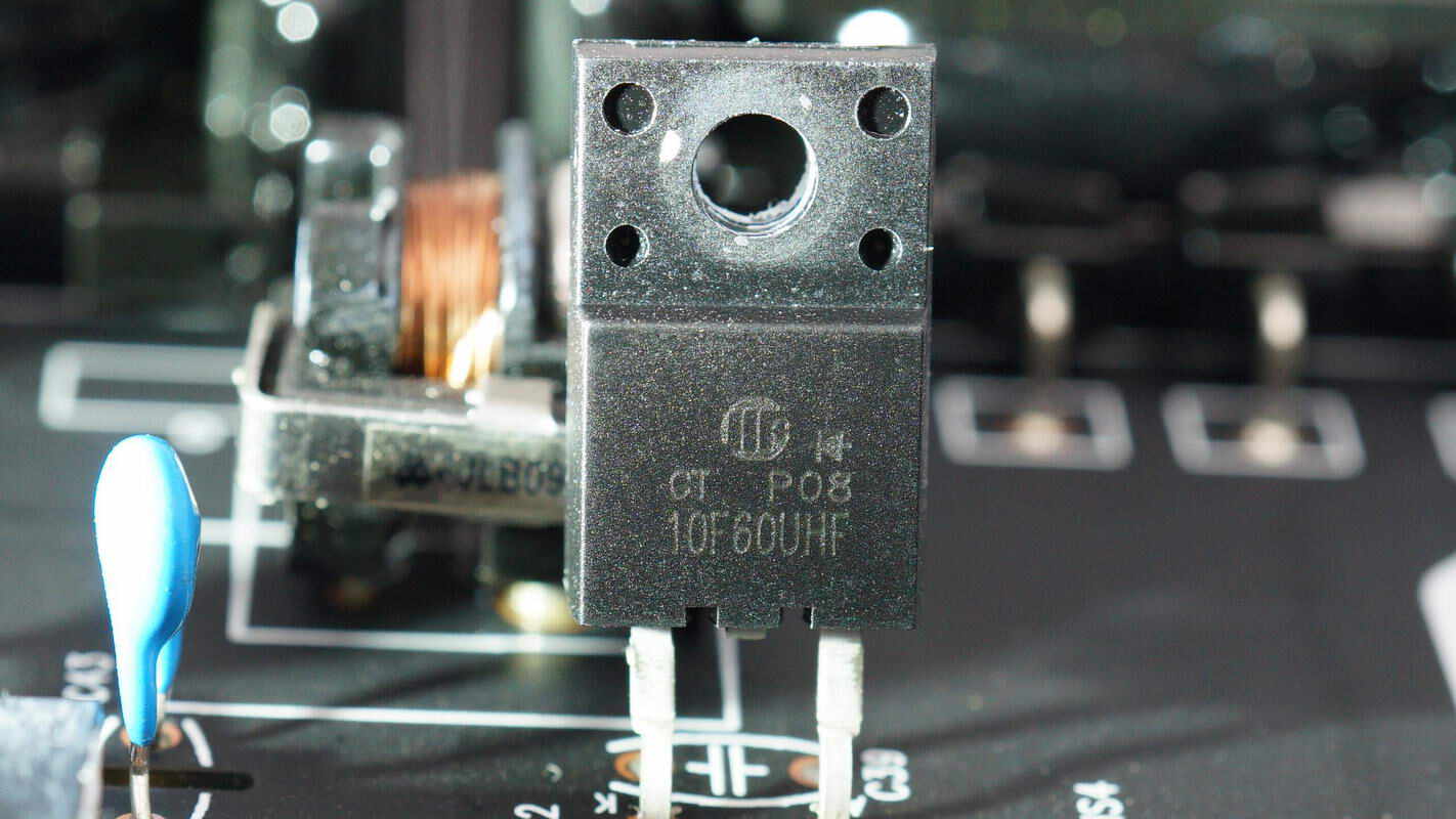

PFC整流管来自吉林华微,型号10FUHF,是一颗600V 10A的快恢复二极管,采用TO220-HF-2L封装。

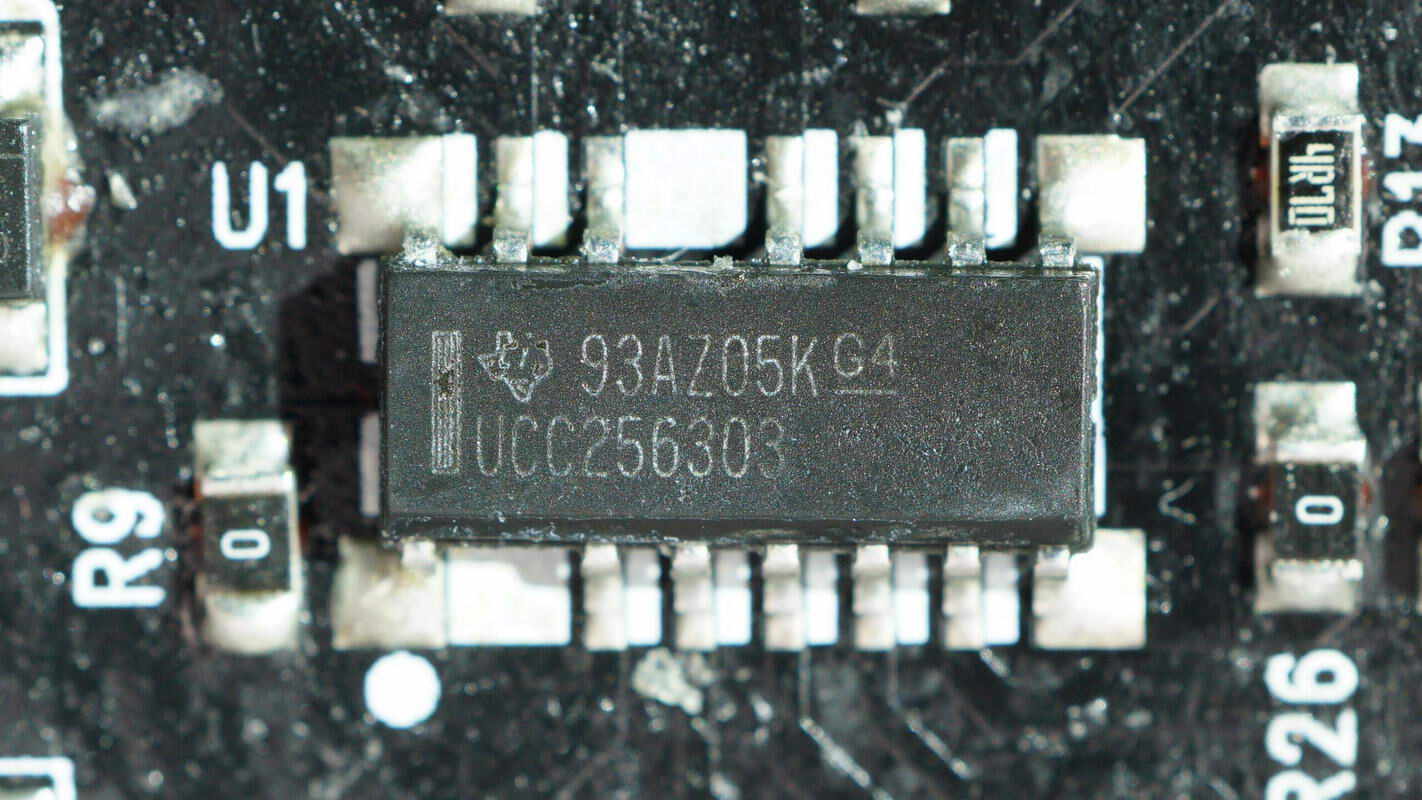

LLC控制器来自德州仪器,型号UCC256303,采用混合迟滞控制,具有优化的瞬态响应,并简化补偿设计。芯片内部集成栅极驱动器,支持1MHz工作频率,内置多重保护功能。

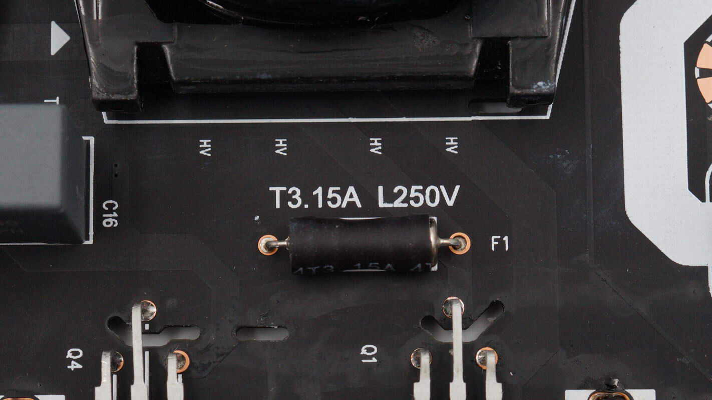

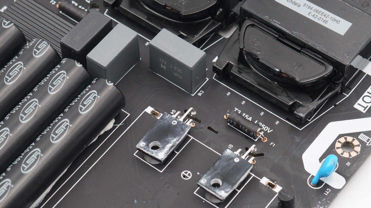

为LLC电源输入进行过流保护的保险丝特写,外套热缩管绝缘。

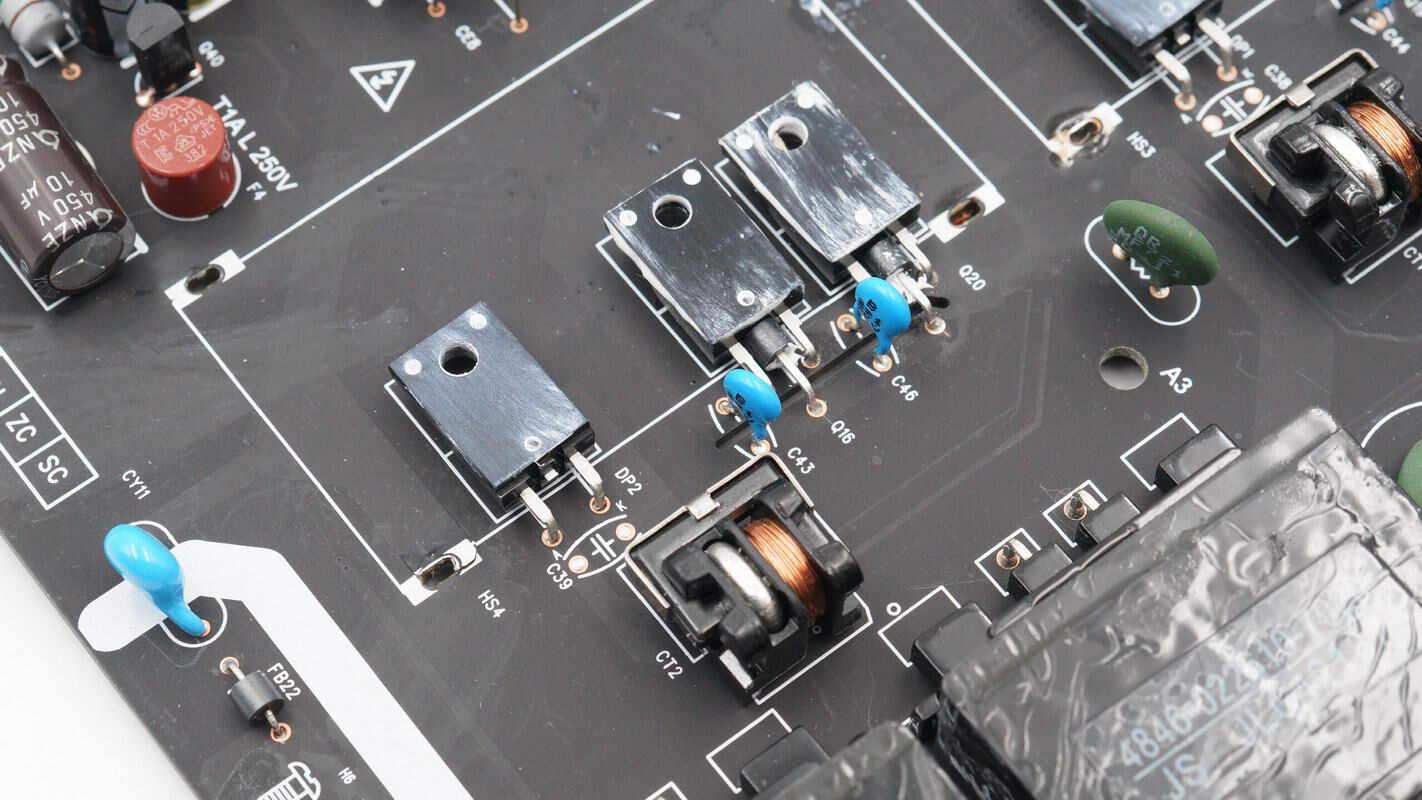

开关管固定在散热片上。
在散热片下面是两颗开关管。

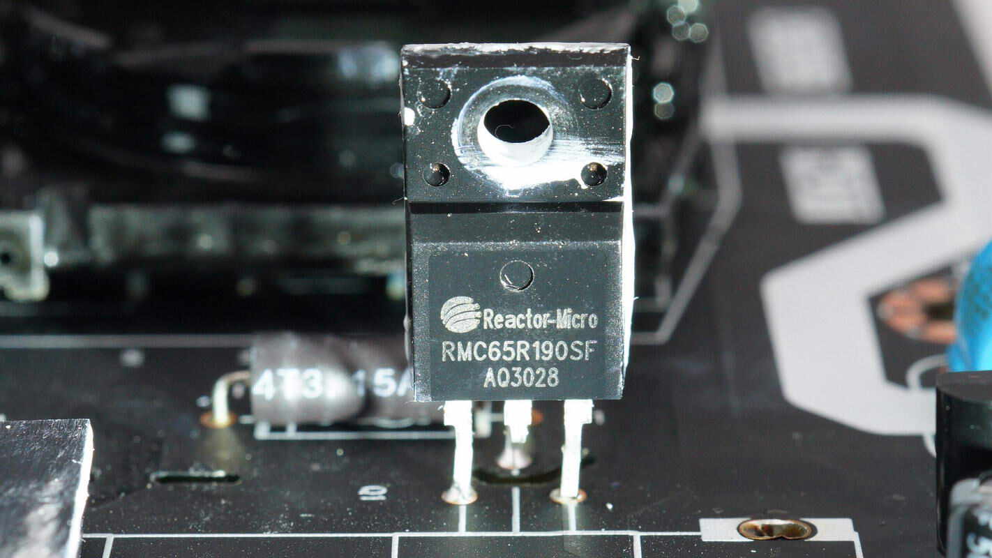

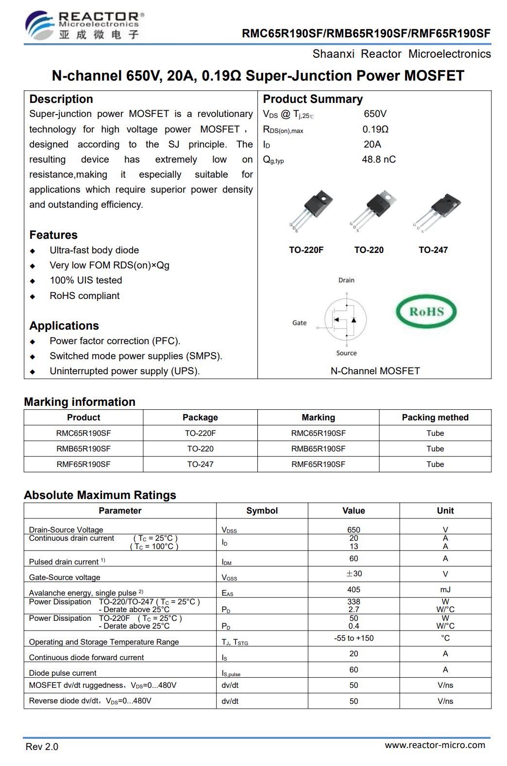

LLC开关管来自亚成微电子,型号RMC65R190SF,NMOS,耐压650V,导阻190mΩ,采用TO220F封装。
亚成微电子 RMC65R190SF 资料信息。

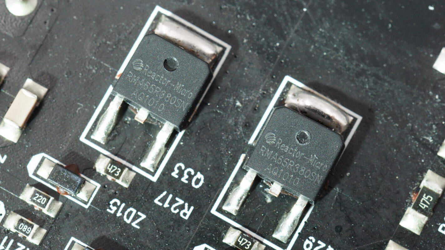

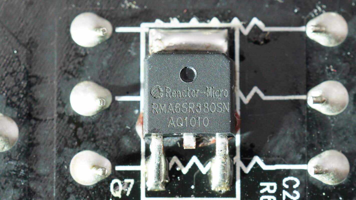

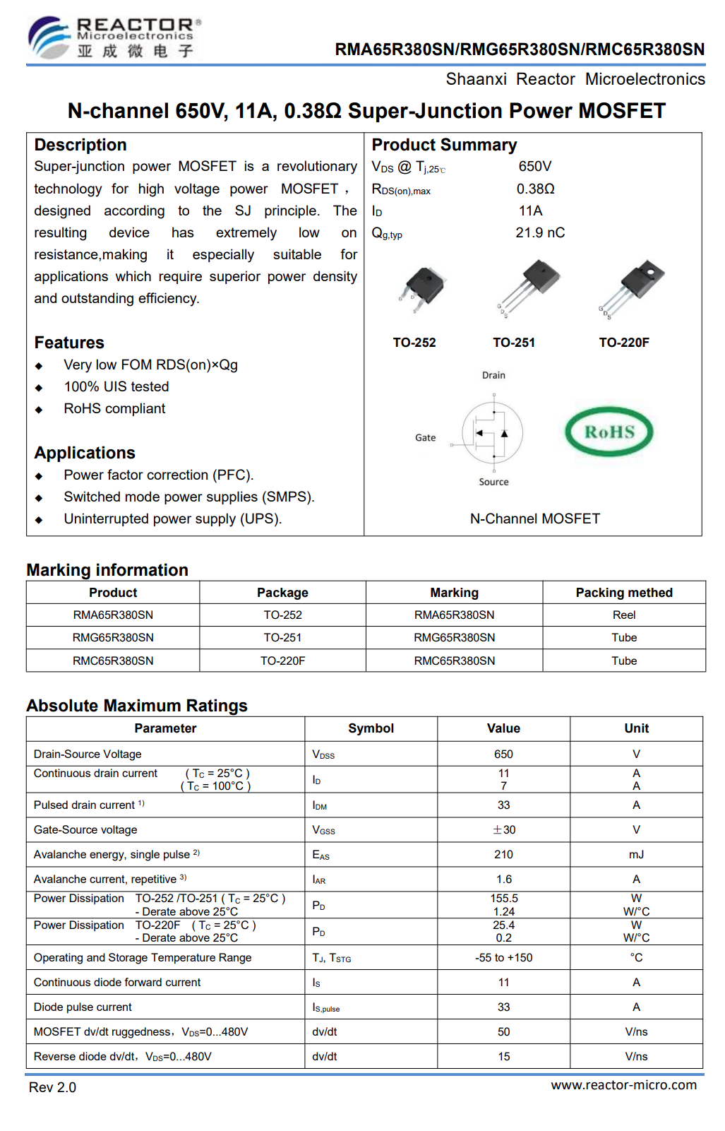

另一路开关电源的LLC开关管同样来自亚成微电子,型号RMA65R380SN,NMOS,耐压650V,导阻380mΩ,采用TO252封装,两颗组成半桥。
亚成微电子 RMA65R380SN 资料信息。

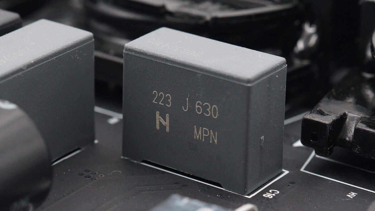

谐振电容来自六和,规格为0.022μF630V。

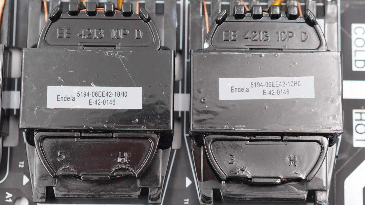

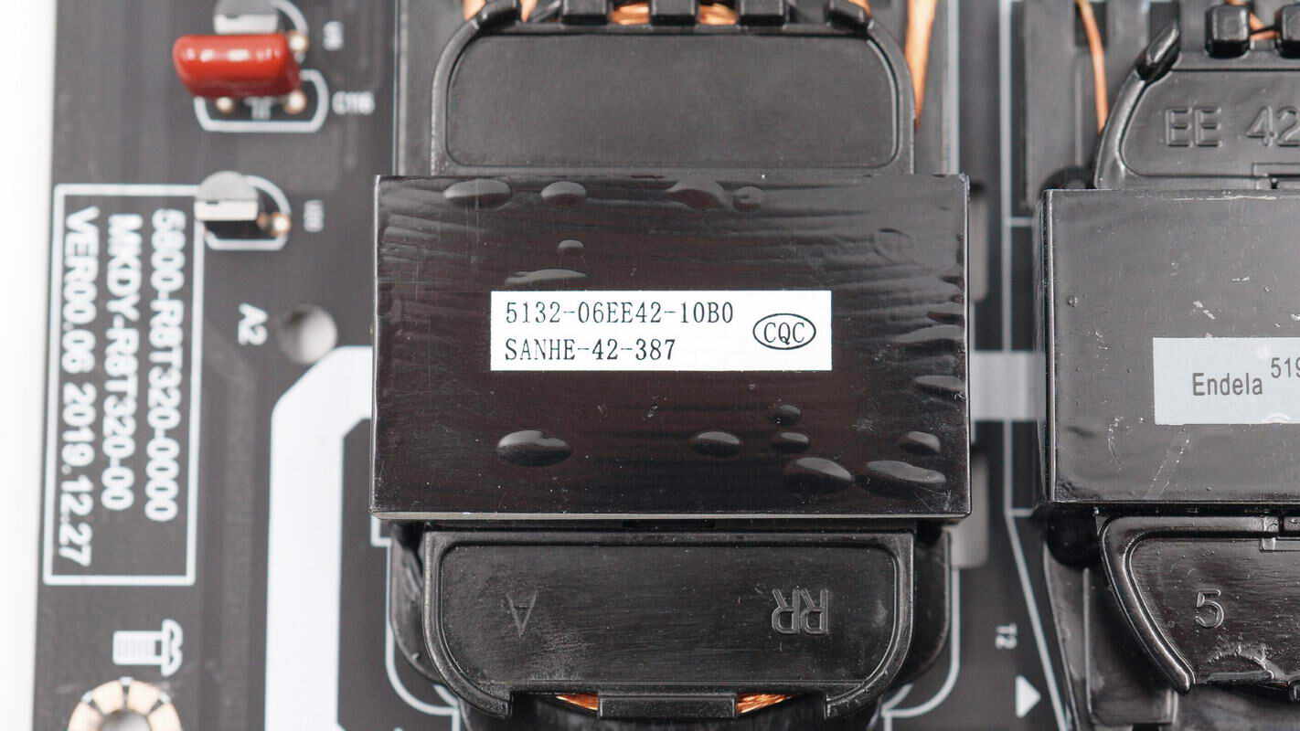

两颗开关变压器特写。
另一颗开关变压器特写。

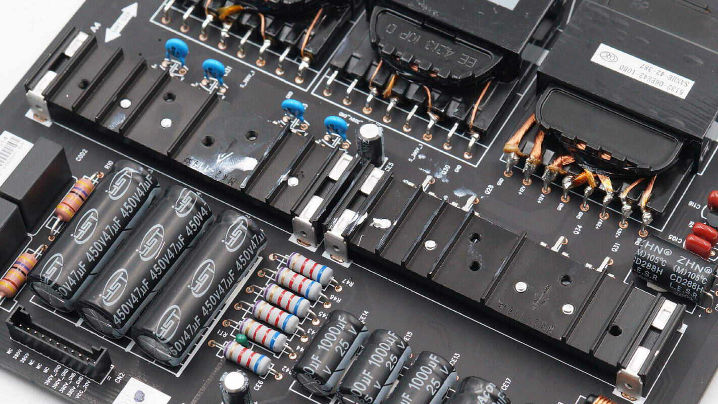

输出整流管设有独立的散热片。

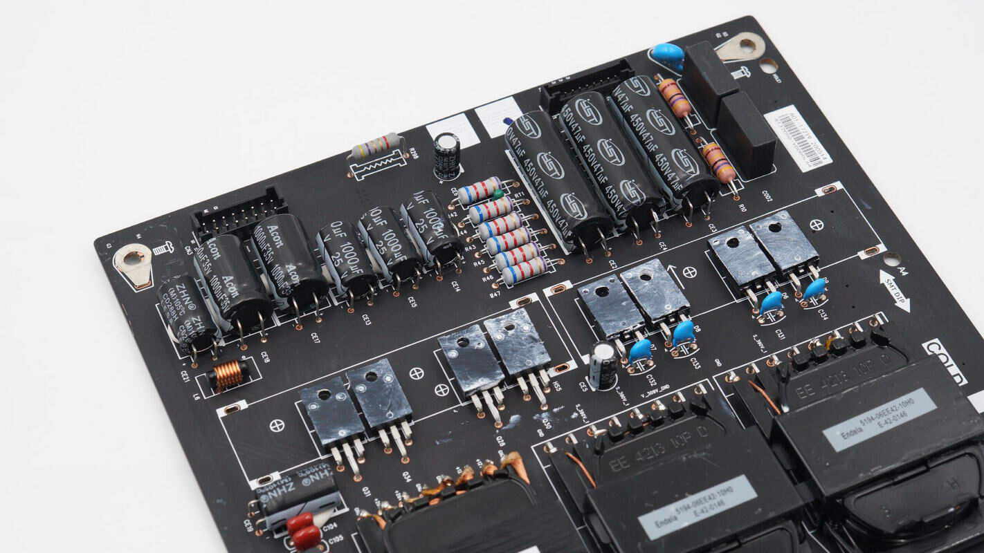

输出侧整流管和滤波电容一览。
用于高压输出的整流管来自吉林华微,型号15F60UHF,是一颗600V 15A的快恢复二极管,采用TO220-HF-2L封装。

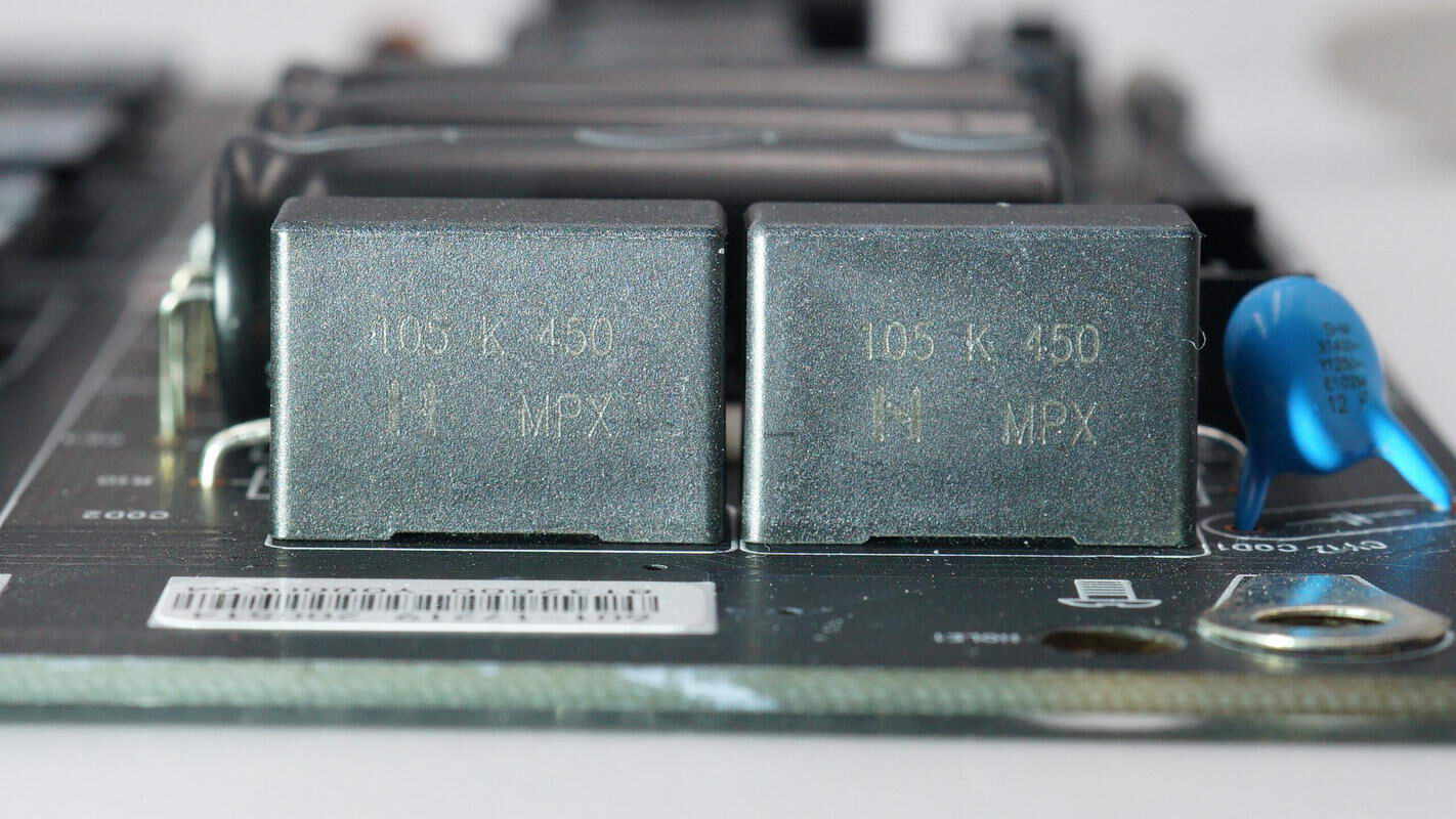

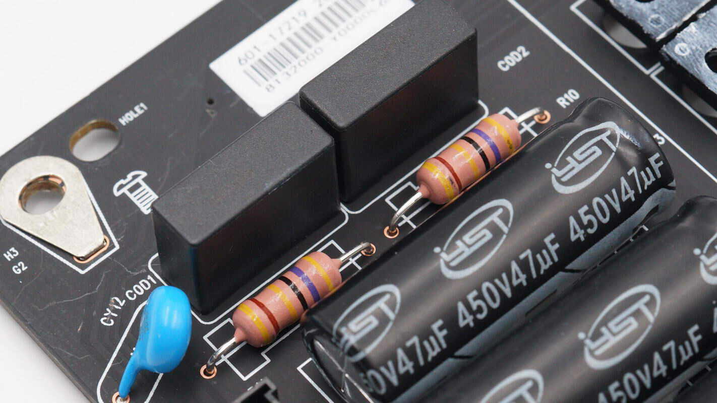

两颗薄膜电容与泄放电阻特写。
两颗薄膜电容规格为1μF450V。

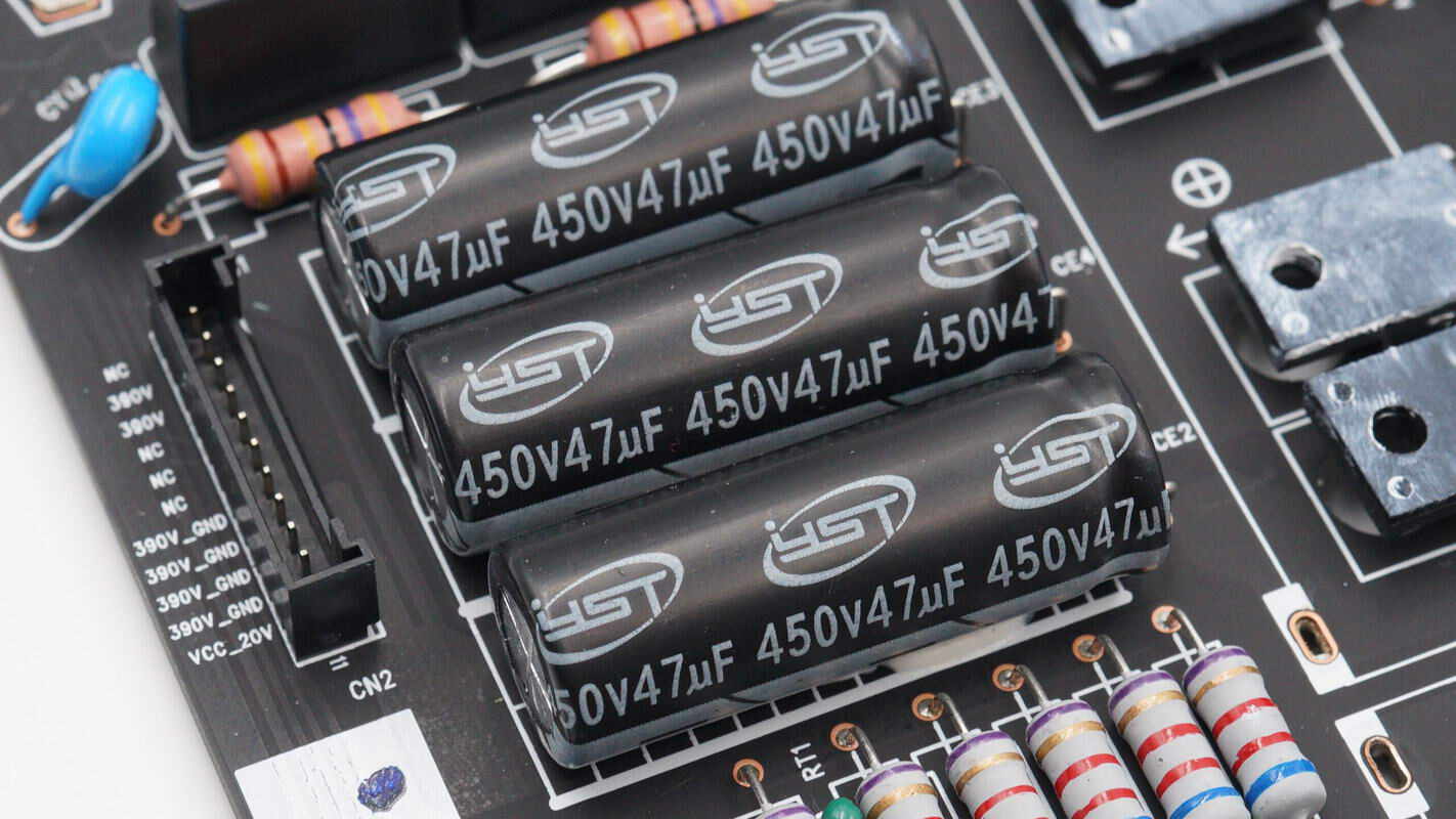

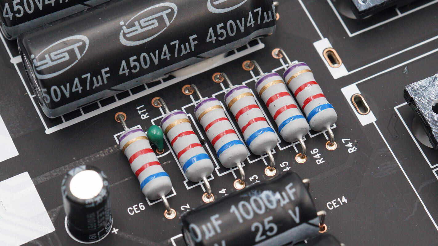

高压滤波电容来自YST江浩电子,规格为450V47μF,三颗并联。
六颗6.2kΩ电阻用于电视机关机高压泄放。
泄放开关管采用亚成微电子 RMA65R380SN。

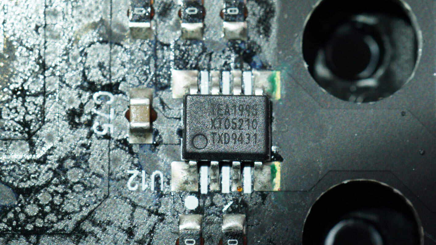

同步整流控制器来自NXP恩智浦,型号为TEA1995,其内置两个独立的同步整流驱动器用于LLC架构开关电源的同步整流,外围元件精简,支持38V工作电压,能够满足USB PD3.1的28V输出。

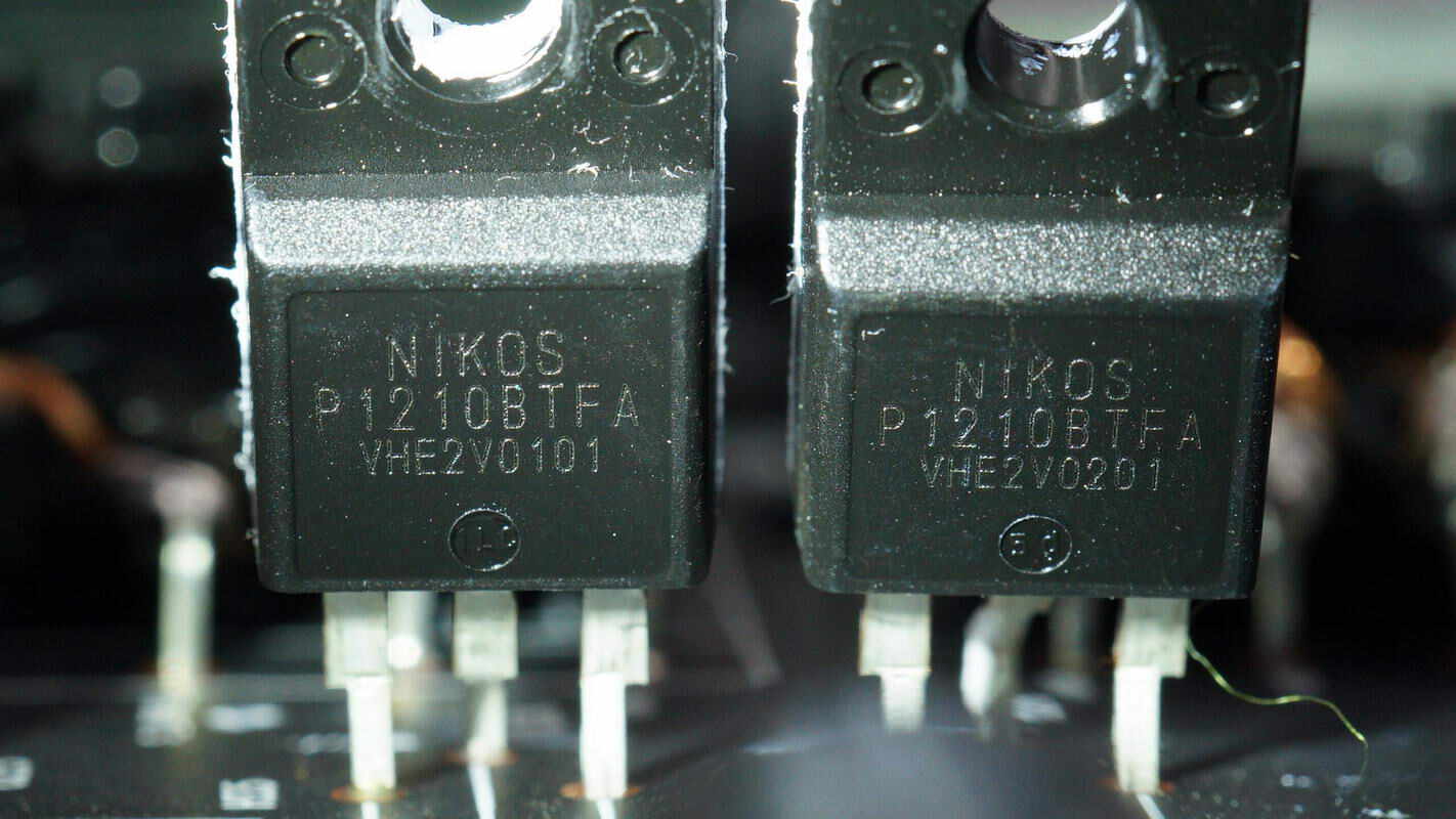

同步整流管来自尼克森,型号P1210BTFA,NMOS,耐压100V,导阻12mΩ,采用TO220F封装。

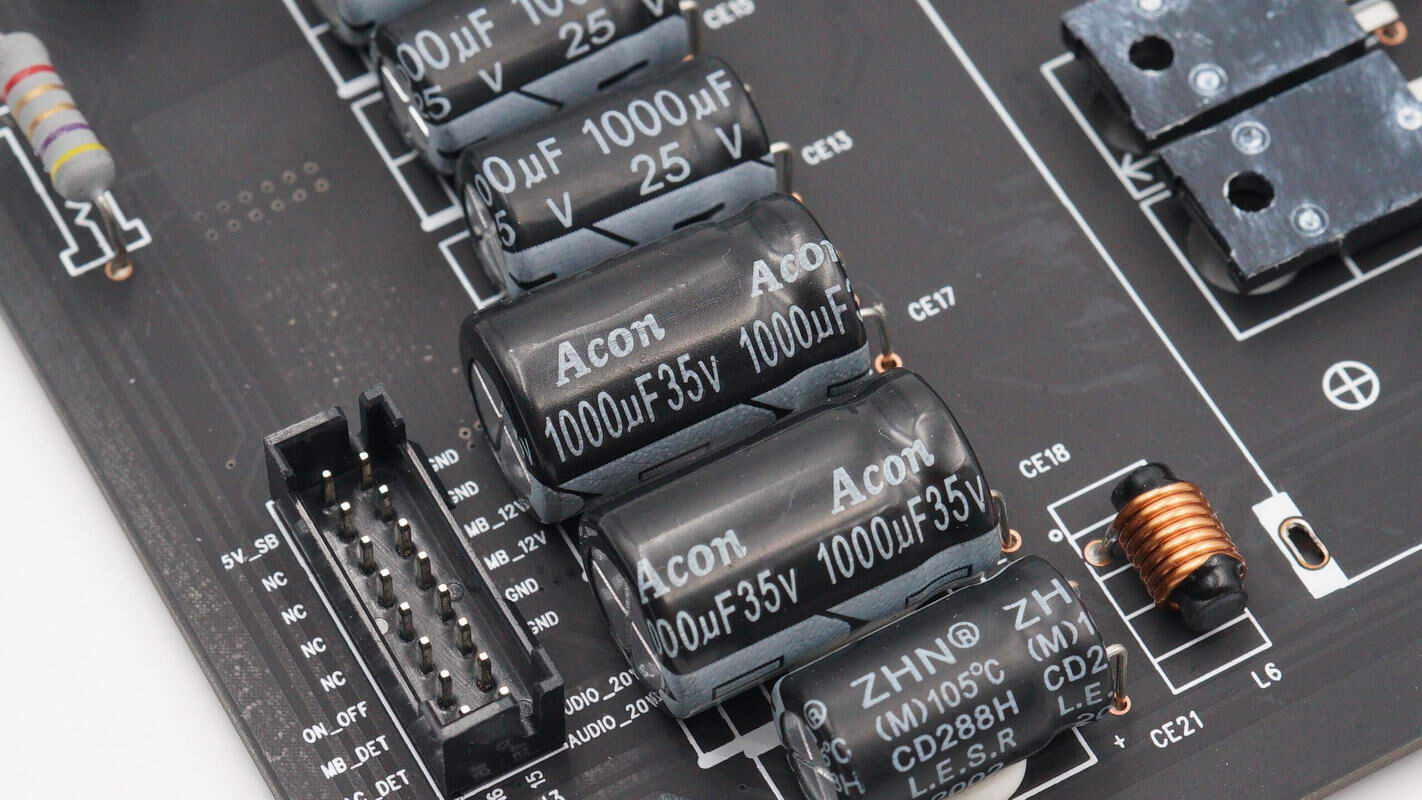

输出滤波电容来自新中元,规格为1000μF35V。

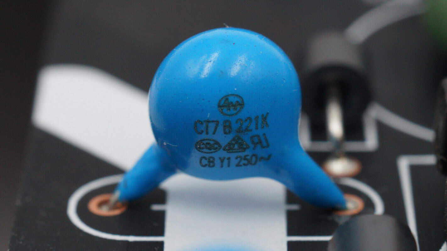

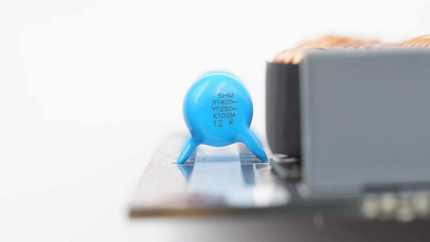

蓝色Y电容来自鞍山奇发。

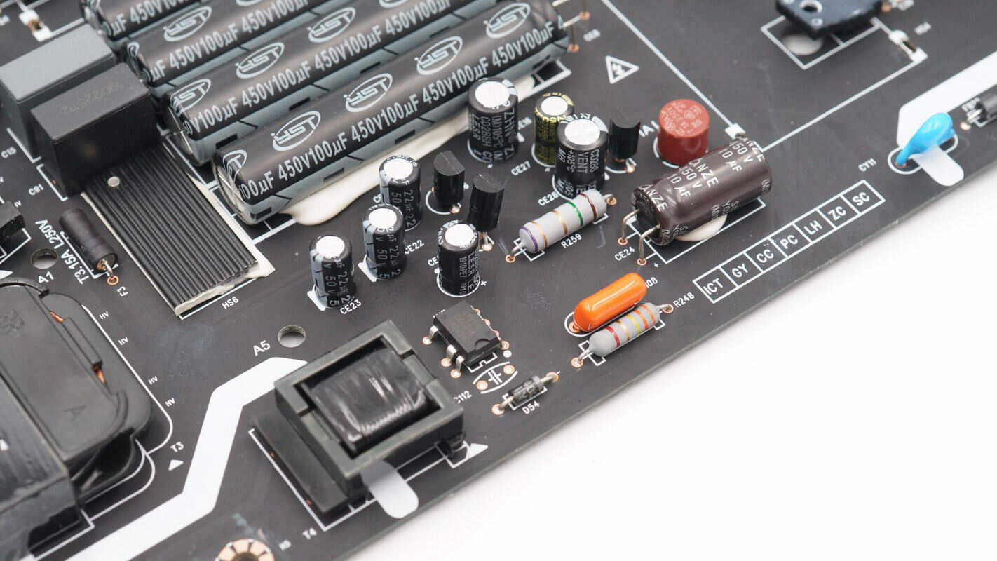

辅助电源部分一览,为电视机提供待机电源,并且为PFC和LLC控制器供电。

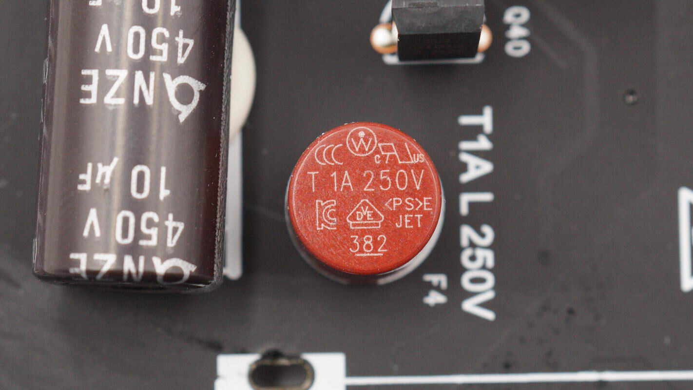

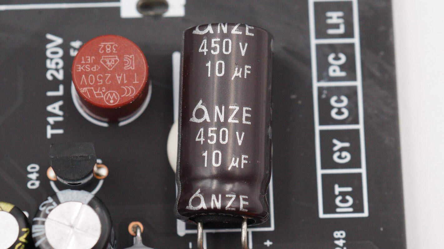

保险丝规格为1A 250V。
高压滤波电容来自三莹,规格为450V10μF。

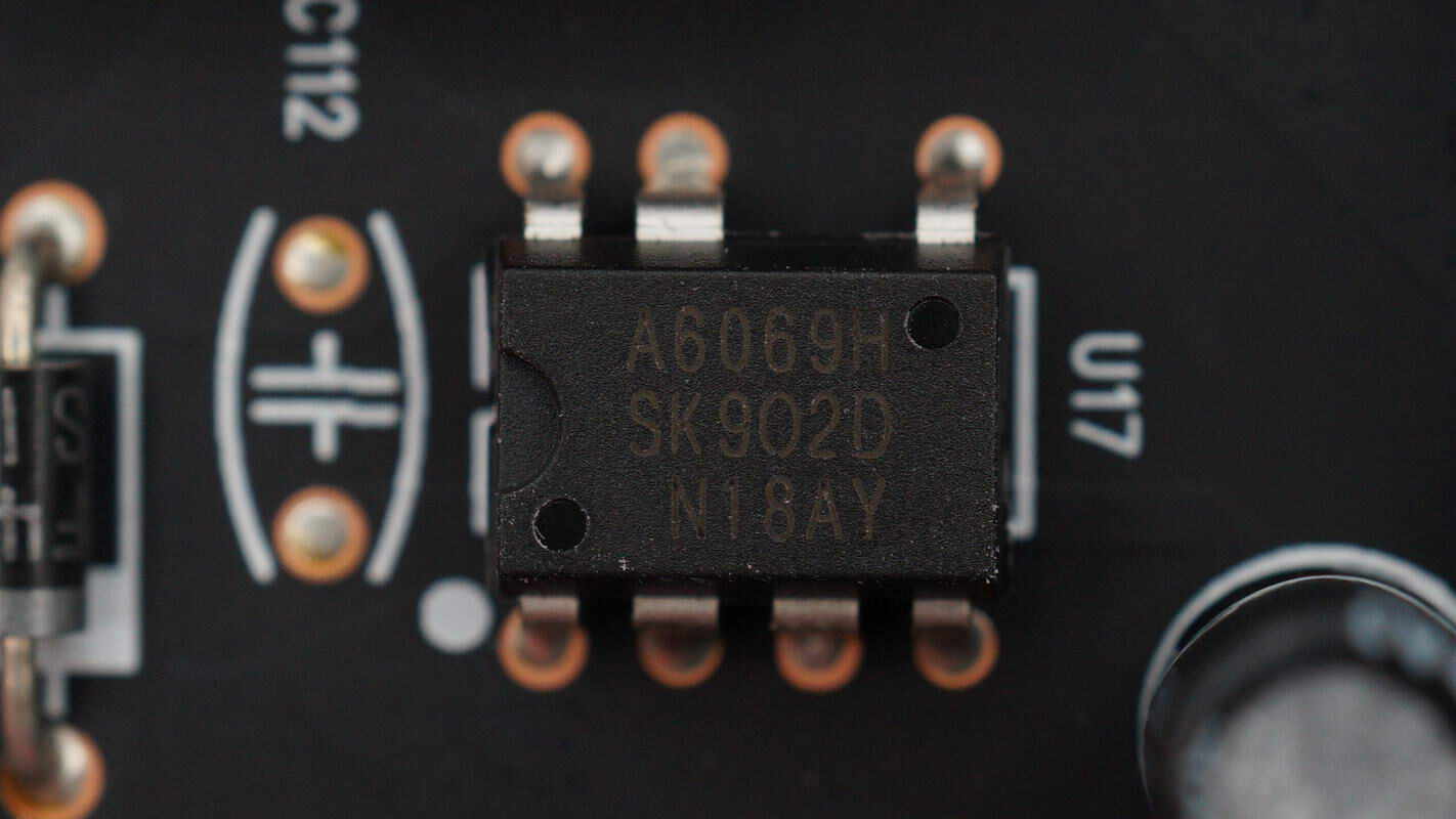

辅助电源芯片采用三肯 STR-A6069H,芯片内部集成开关管,支持17W输出功率。

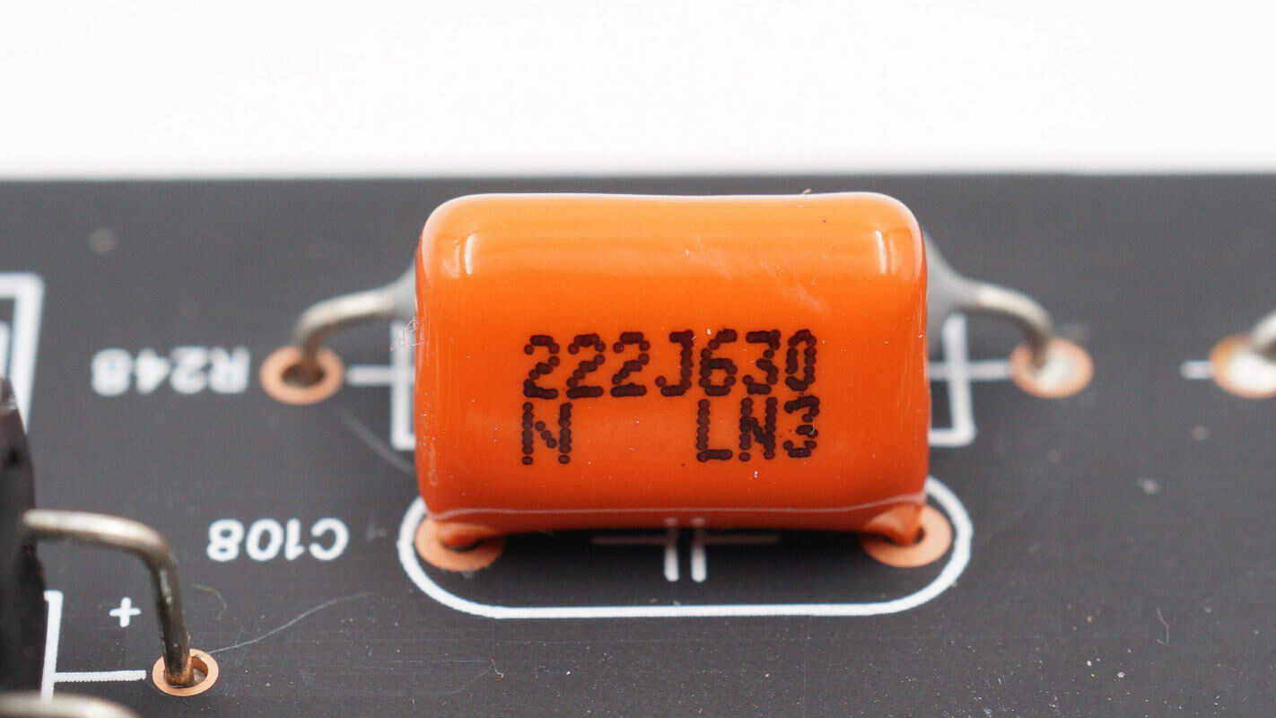

用于吸收电路的薄膜电容特写。

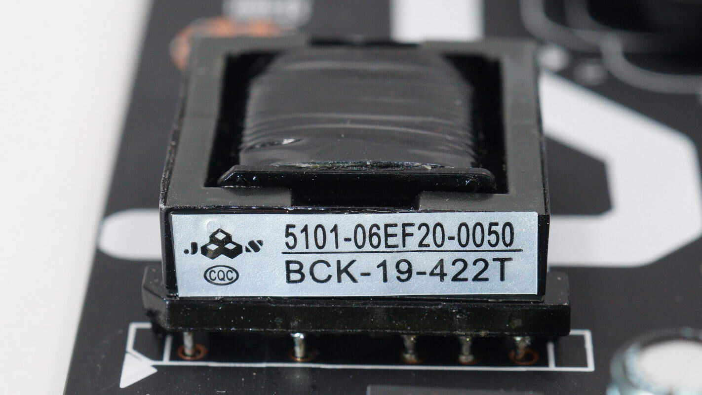

辅助电源变压器特写。
LTV-1009光耦用于输出电压反馈。

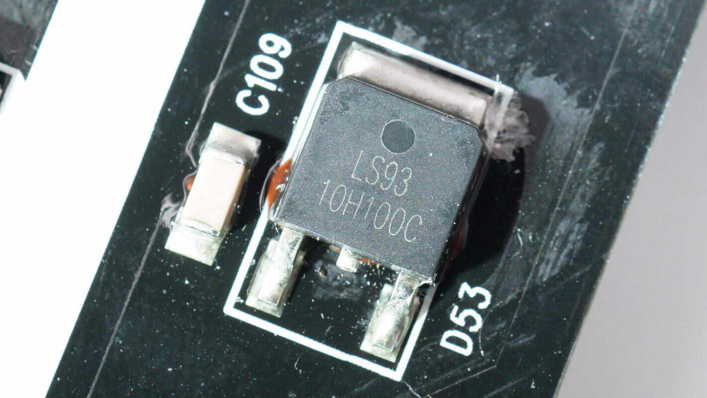

输出整流管丝印10H100C,采用TO252封装。

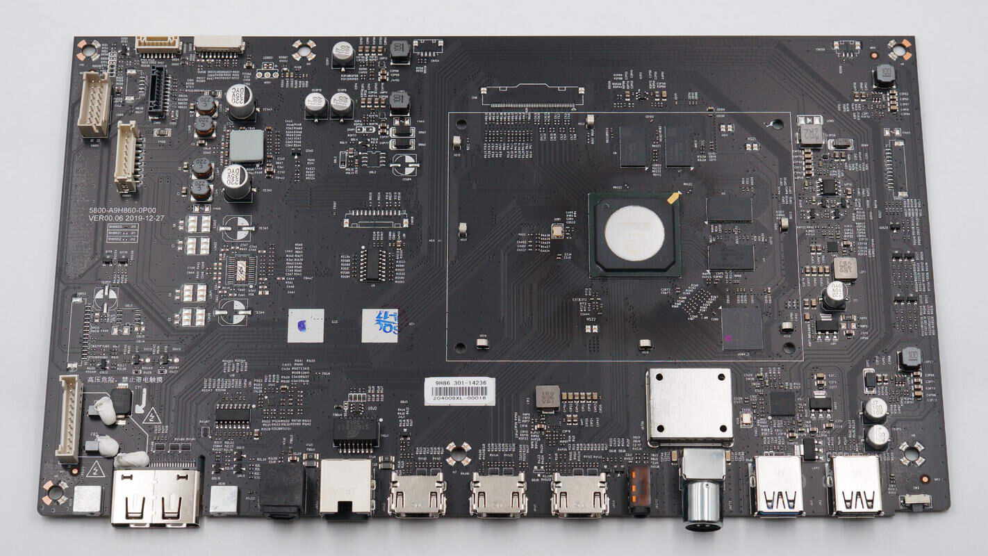

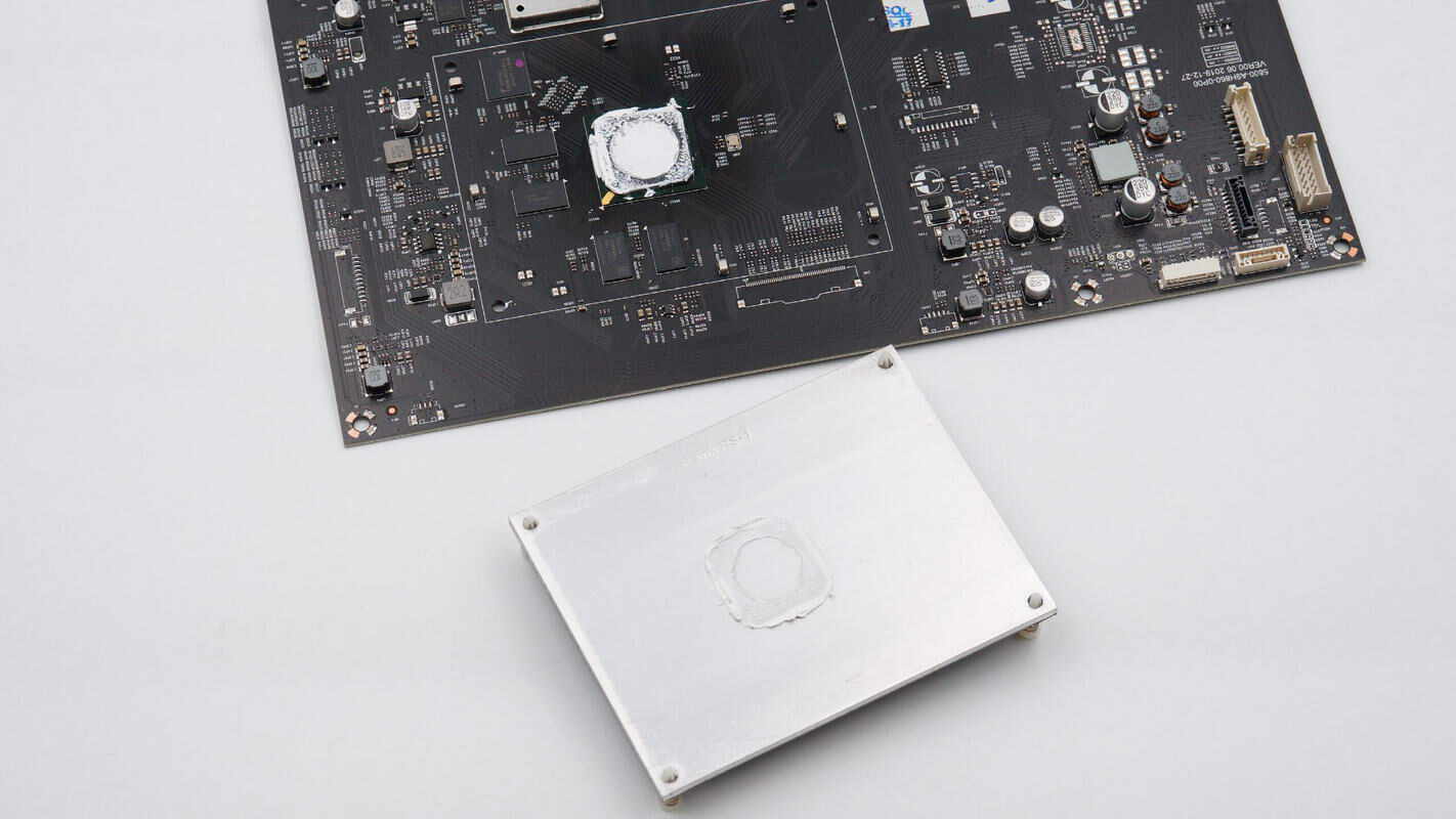

介绍完电视的电源部分,来到电视的主控板部分,首先拆下主控芯片的散热片,主控芯片涂有硅脂导热。
在主控板左侧为内部连接器,下方为外部连接器,散热片下方设有主控芯片,4颗内存芯片和一颗EMMC存储器。

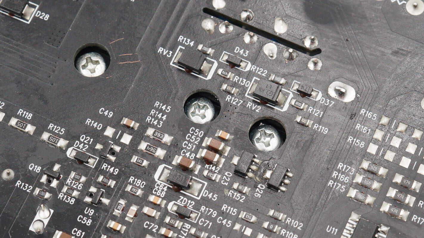

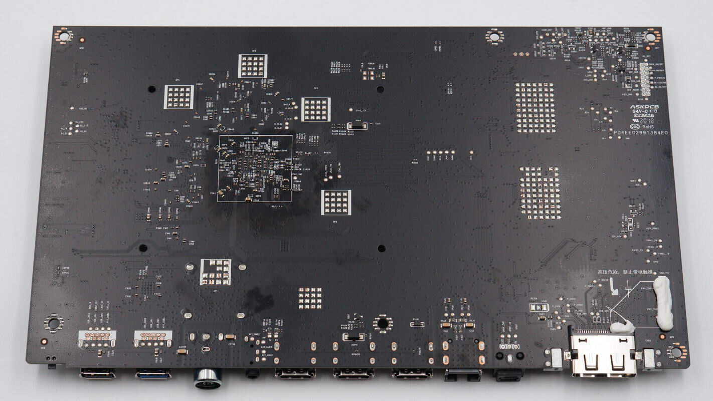

主控板背面露铜加锡,增强散热性能。

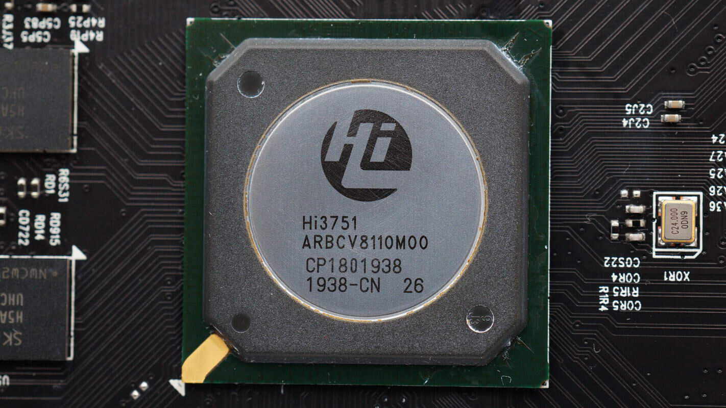

主控芯片来自海思,型号Hi3751V811,芯片内置双核A73+双核A53大小核架构,内置Mali-51 GPU。支持DDR3/DDR4/LPDDR4接口,支持EMMC5.1存储。

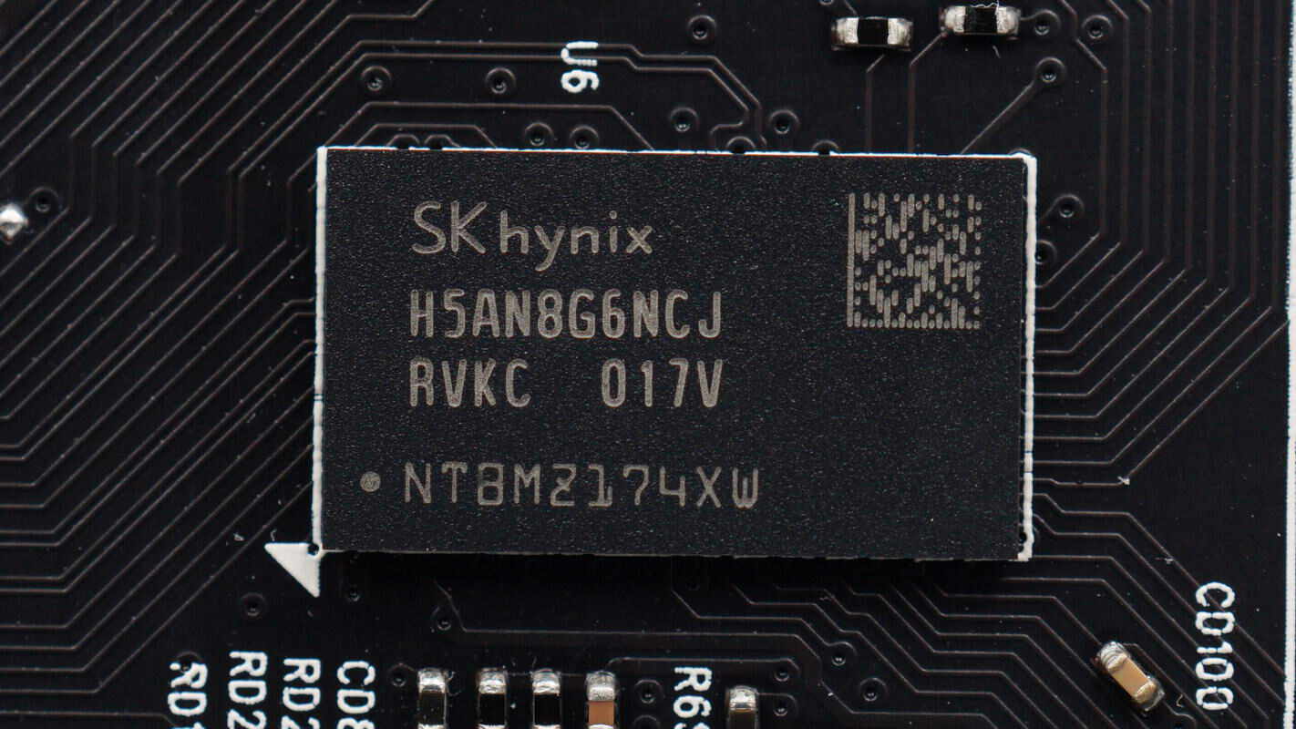

内存芯片来自海力士,型号H5AN8G6NCJR-VKC,DDR4内存,单颗容量为1GB ,共四颗组成4GB容量。

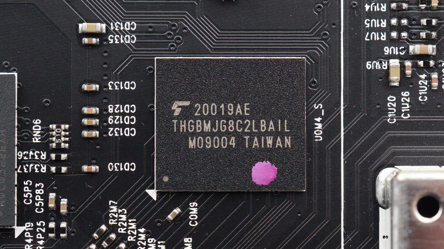

存储器来自东芝,型号THGBMJG8C2LBAIL,EMMC5.1,容量为32GB。

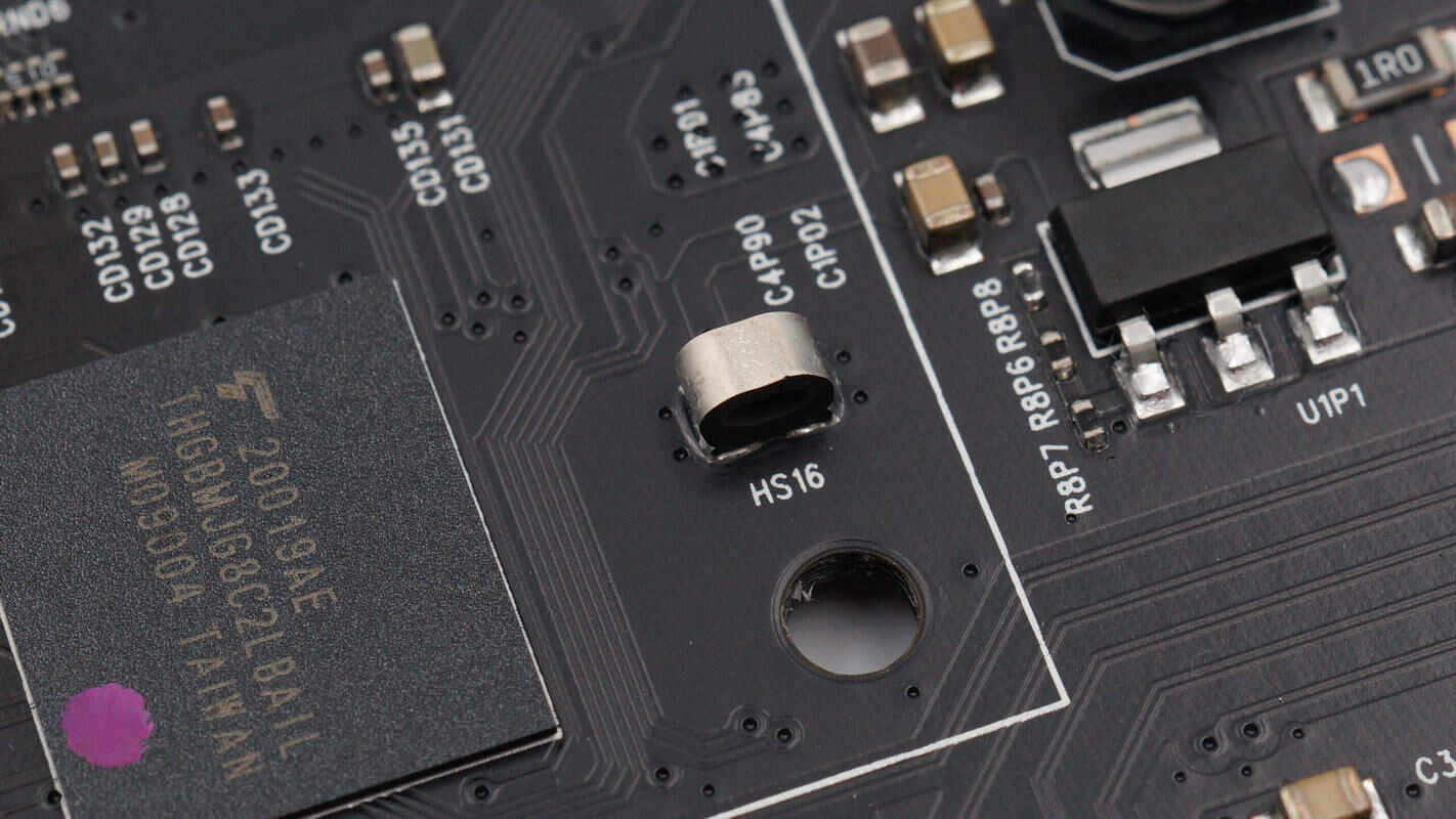

用于连接散热片接地的导电橡胶垫。

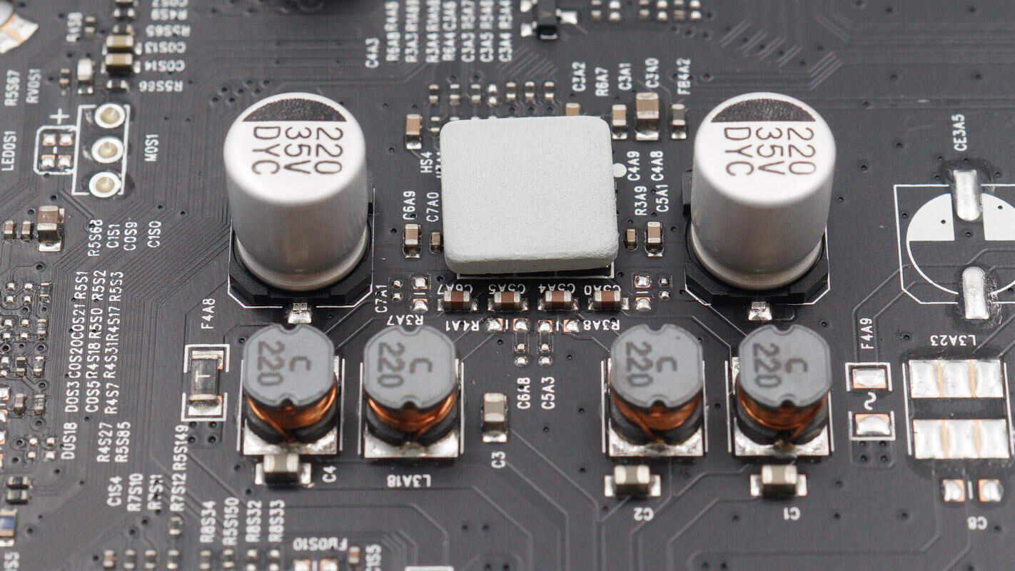

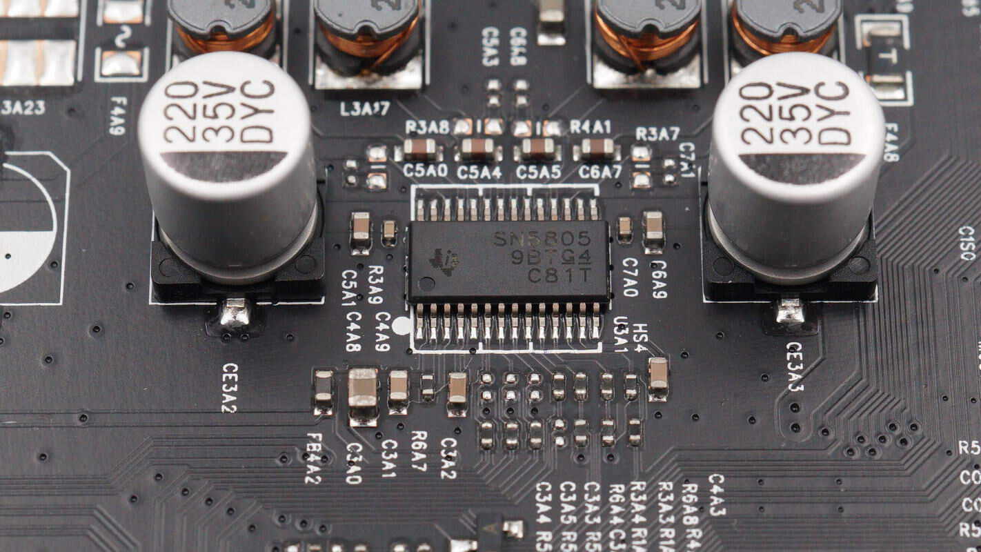

音频功放芯片贴有散热片,两侧设有滤波电容和滤波电感。
D类功放芯片来自德州仪器,型号TAS5805M,为立体声功放,具备数字音频接口,芯片集成全面的保护功能。

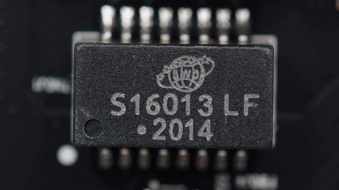

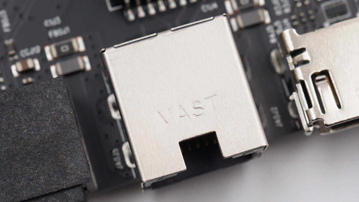

网络隔离变压器特写。

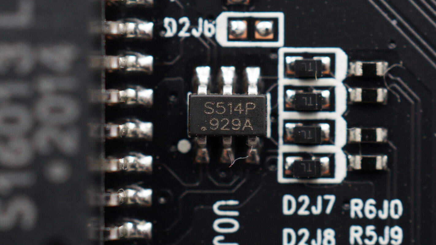

丝印 S514P的 TVS二极管阵列特写。

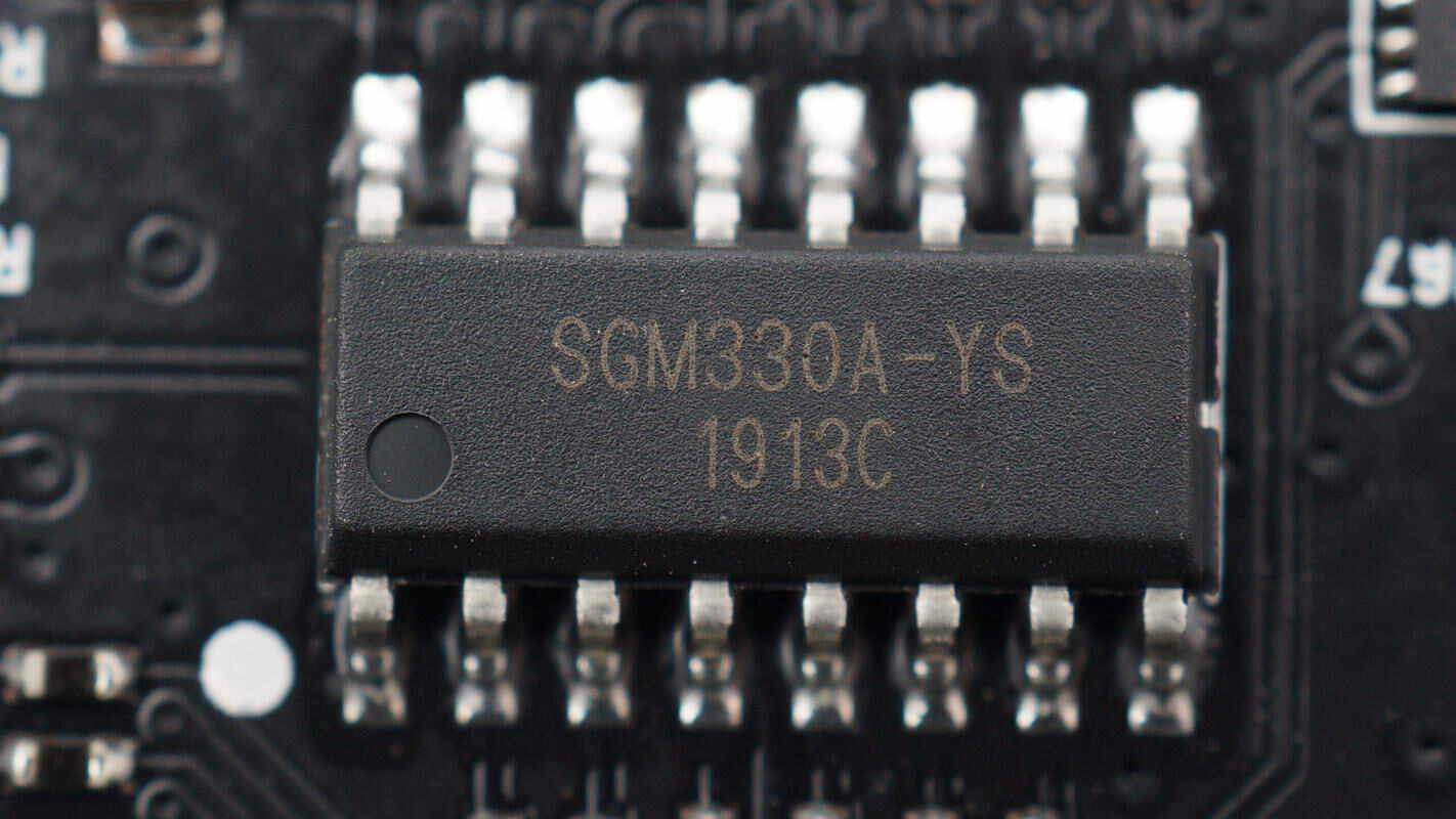

视频切换开关来自圣邦威,型号SGM330A,内置四个通道,支持轨对轨输入输出。

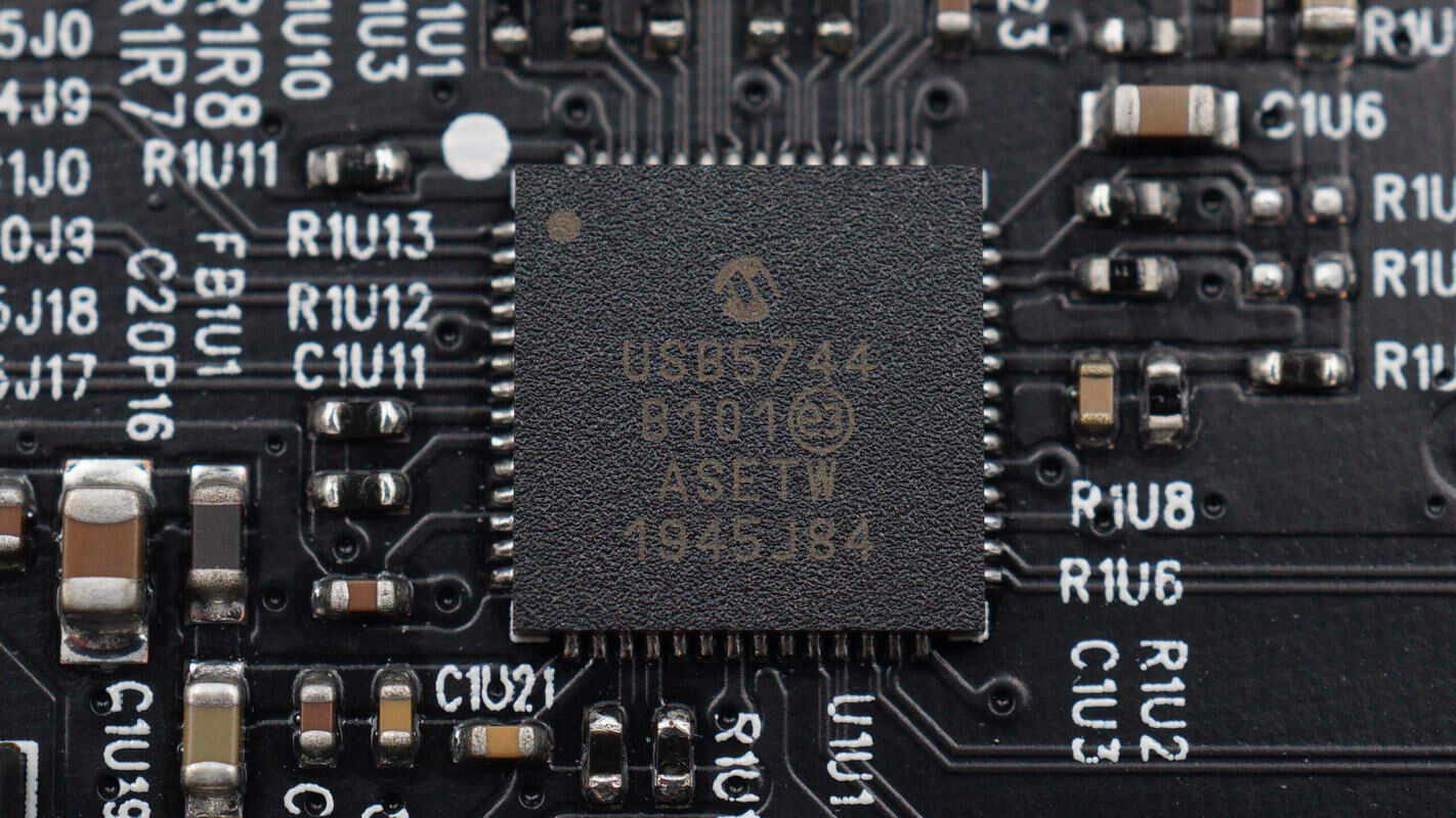

USB集线器芯片来自微芯科技,型号USB5744,芯片内置微控制器,8KB RAM,64KB ROM,支持5Gbps速率,具备4个下行接口。

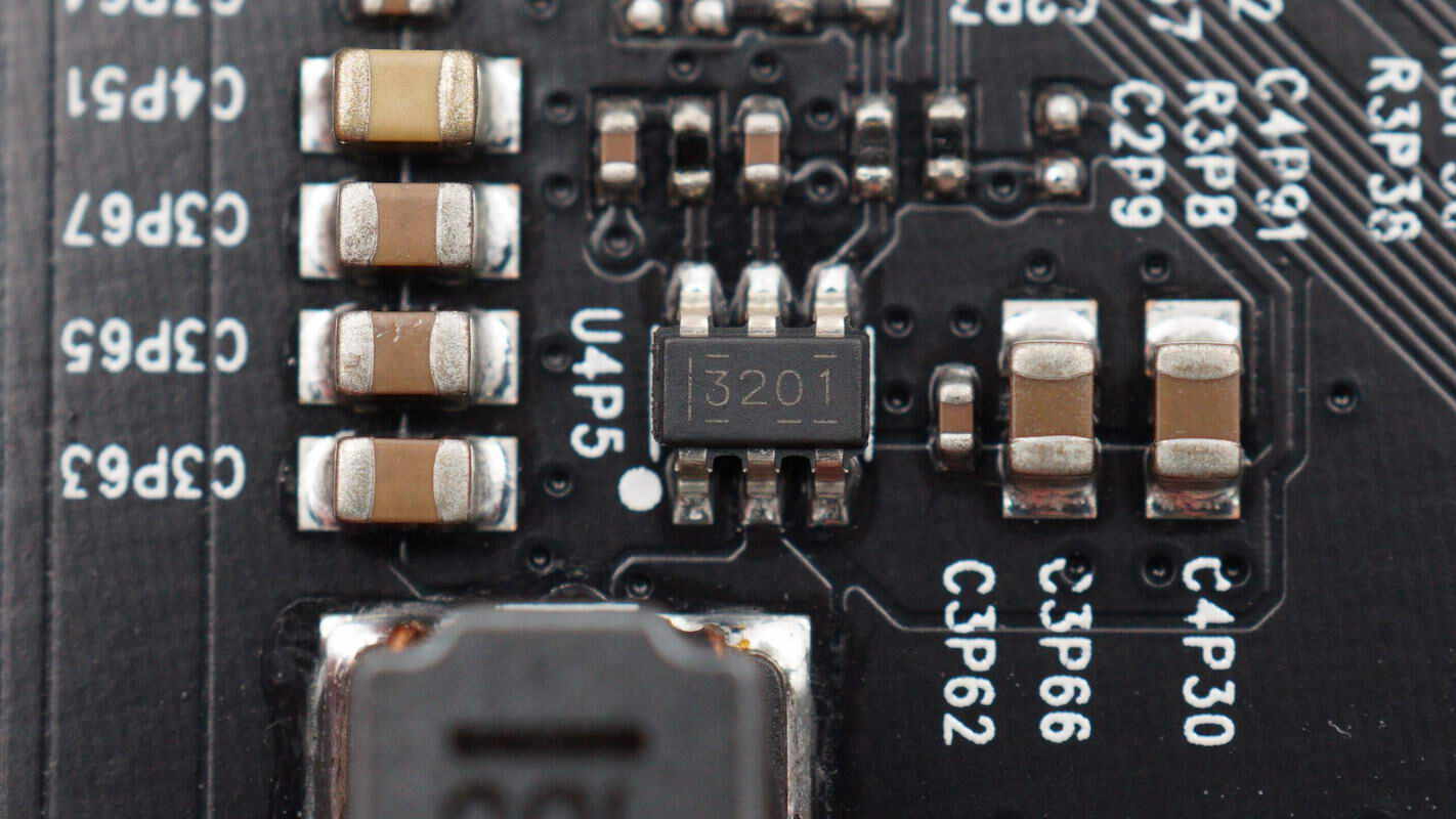

降压芯片来自德州仪器,型号TPS563201,是一颗17V输入电压,3A输出电流的同步降压转换器,使用SOT23封装。

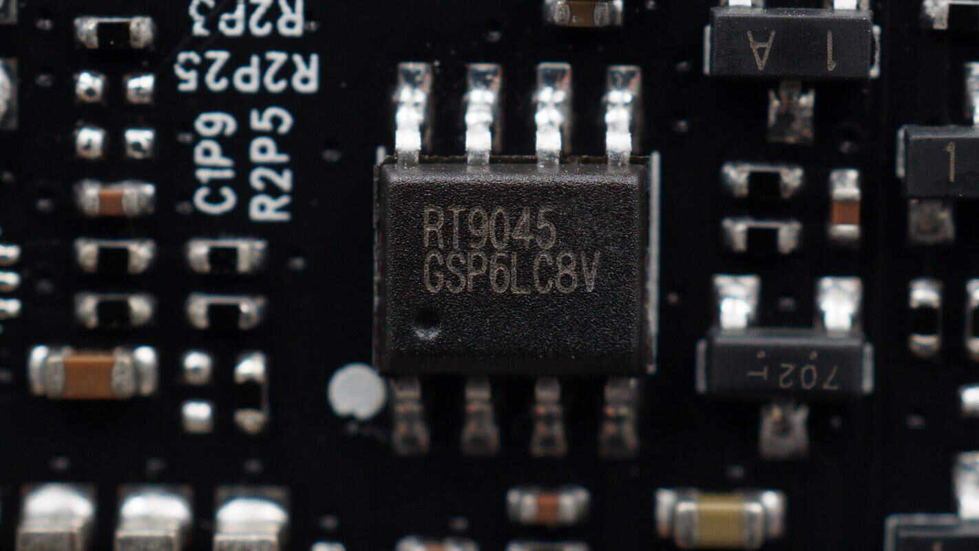

立锜科技RT9045高速线性稳压器用于为内存芯片提供供电。

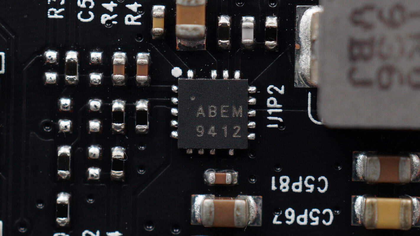

一颗同步降压芯片丝印ABEM。

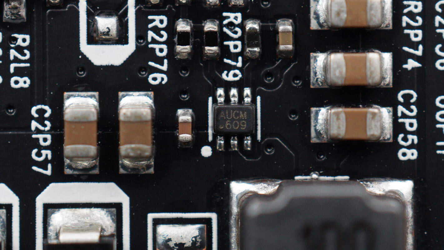

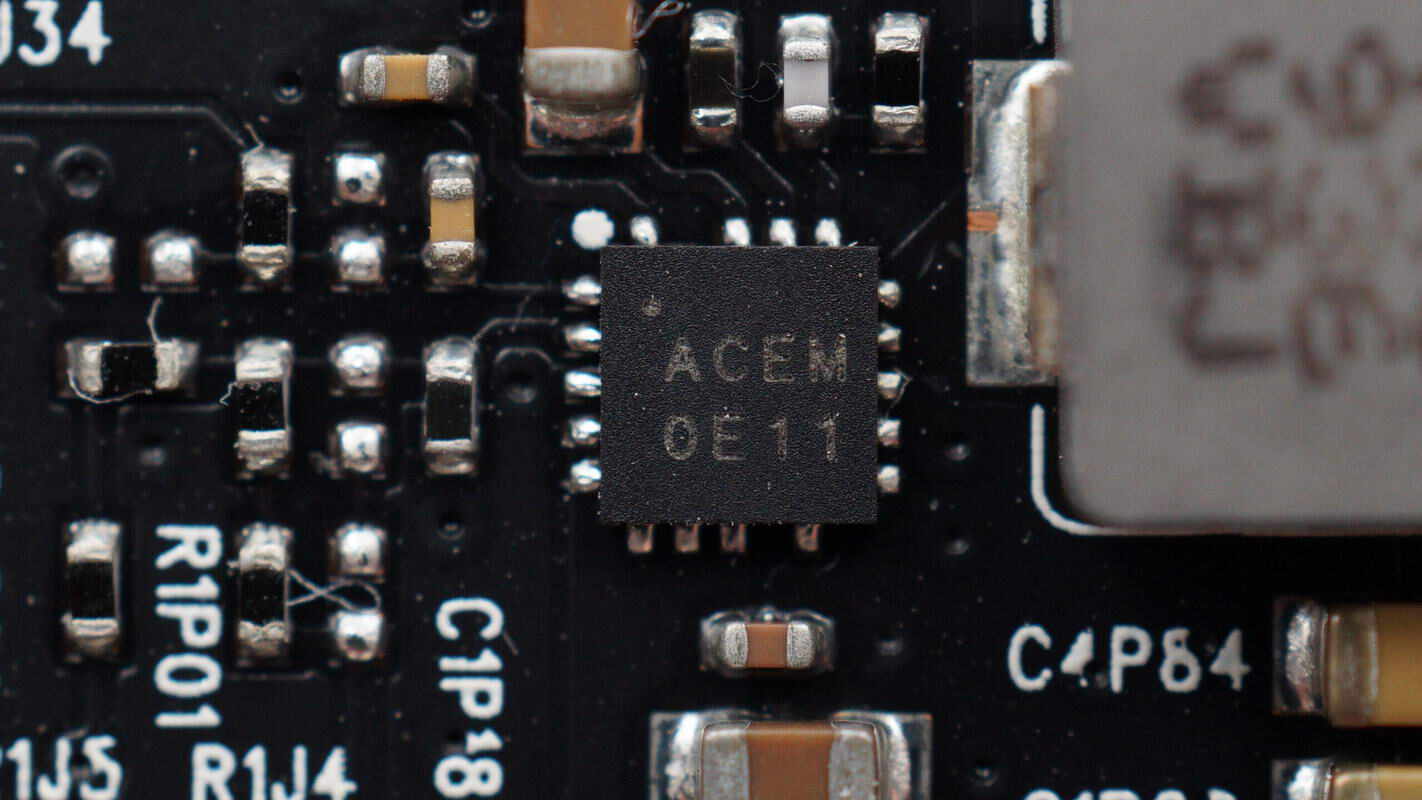

一颗同步降压芯片丝印ACEM。

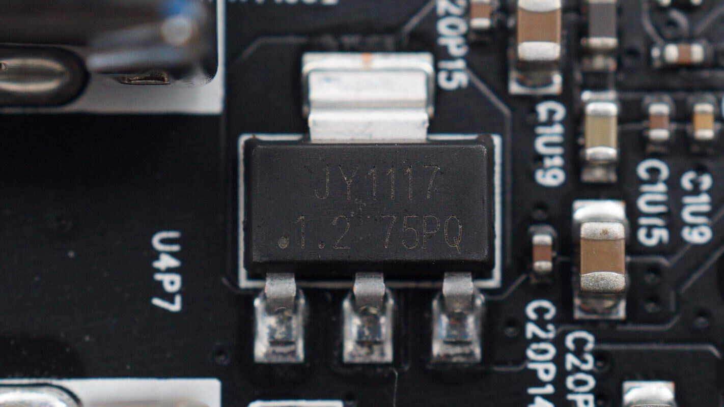

1117 1.2V 稳压芯片特写。

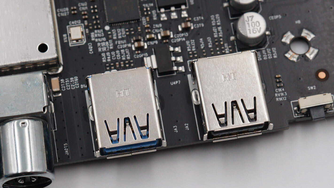

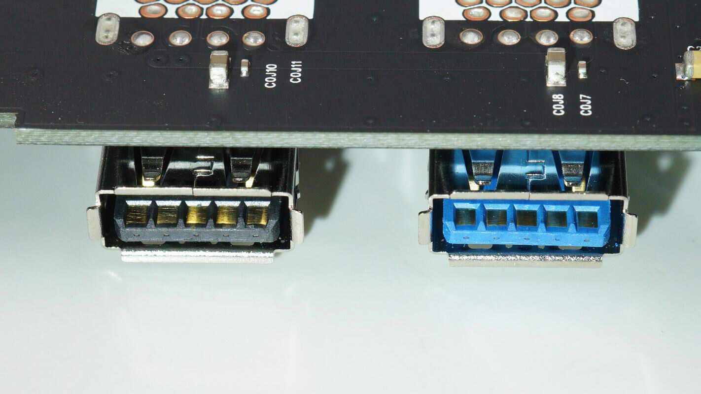

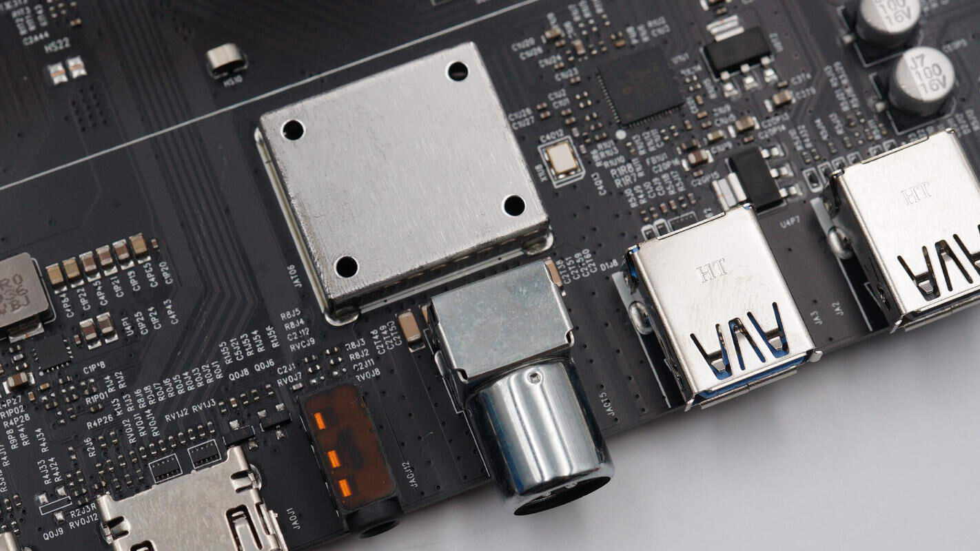

两个USB-A接口特写。
左侧黑色接口为USB2.0,右侧蓝色接口为USB3.0。
RF输入接口特写。
视频输入接口特写。

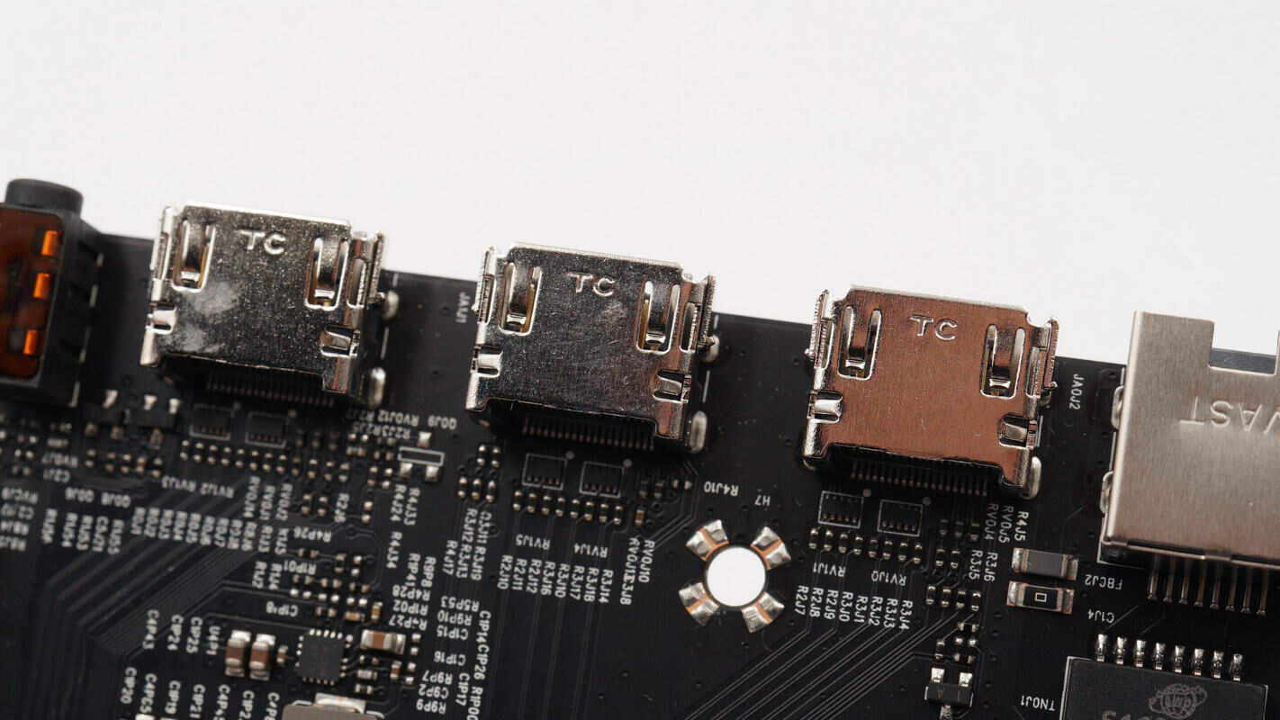

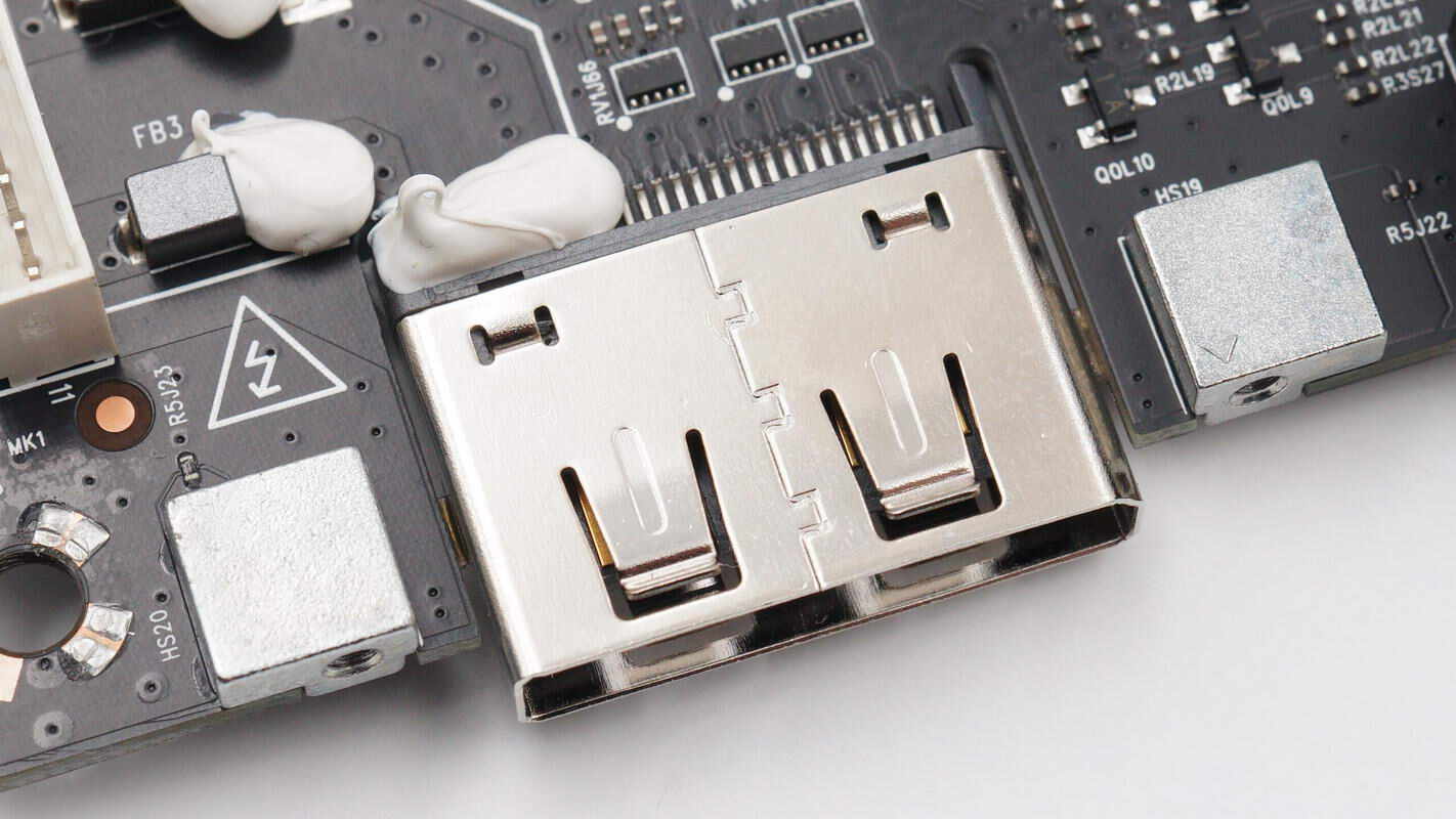

三个HDMI接口特写。

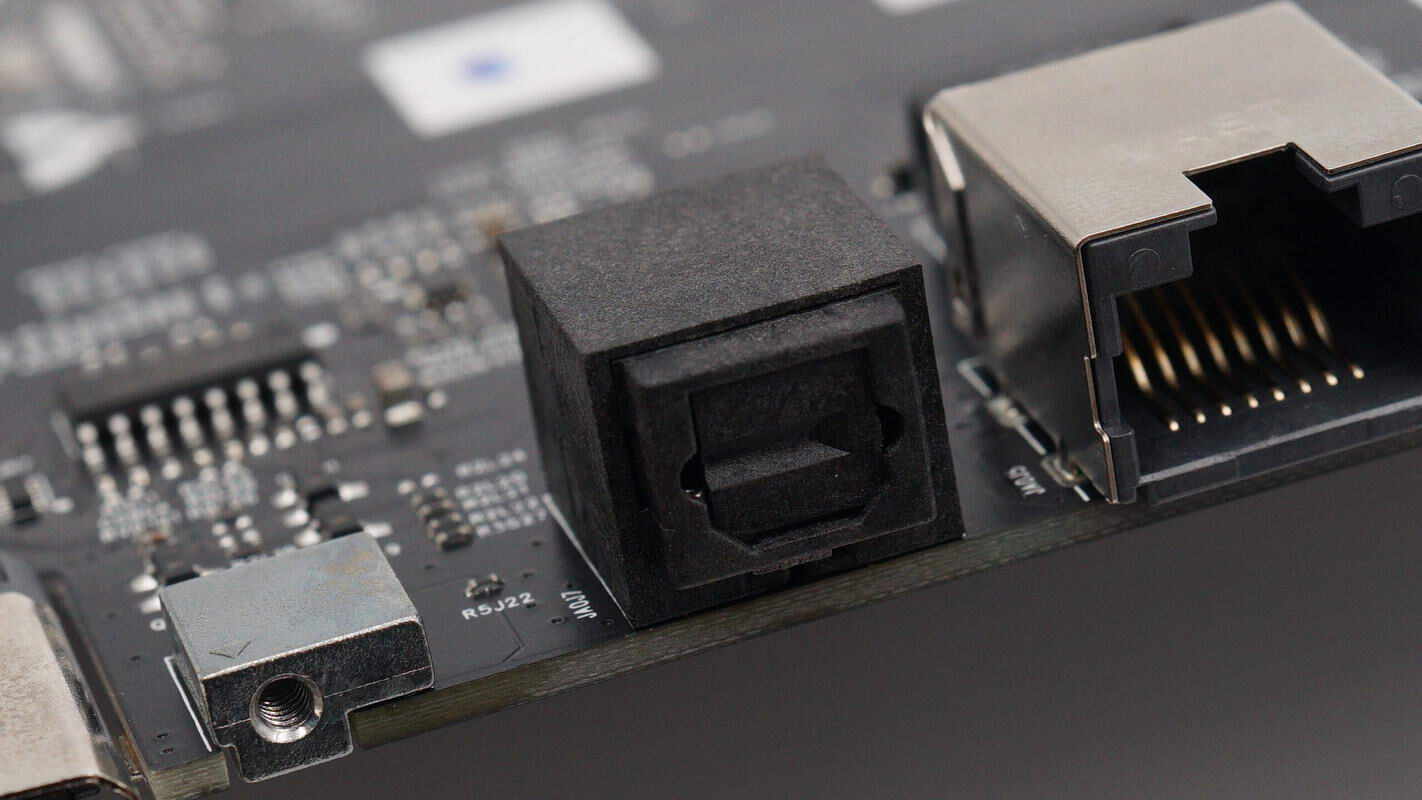

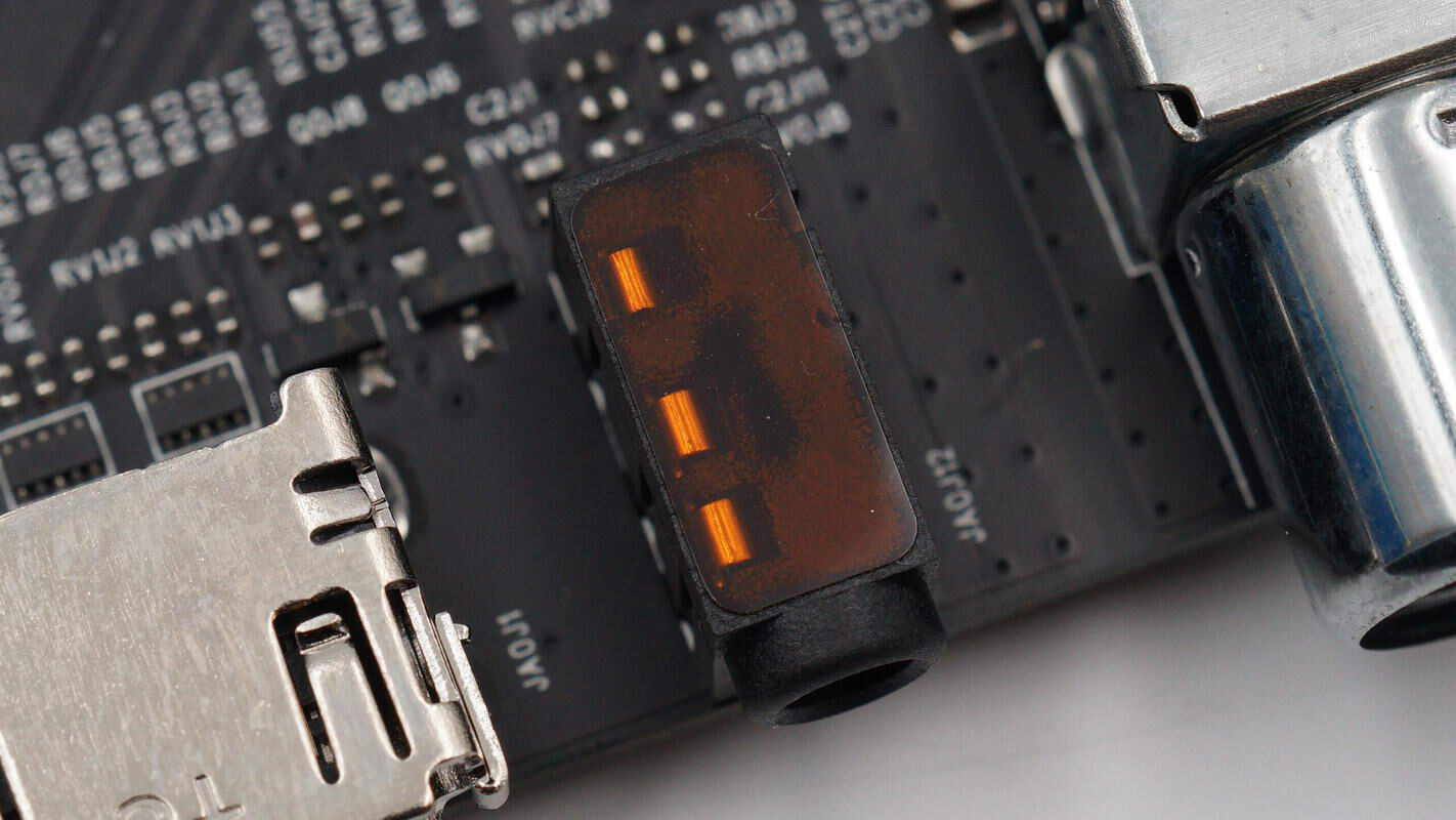

数字光纤输出接口特写。

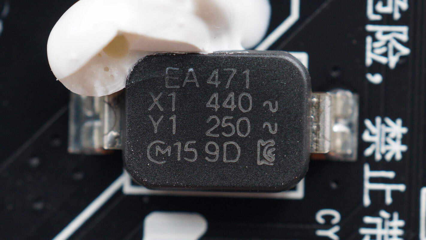

一颗贴片Y电容来自村田。

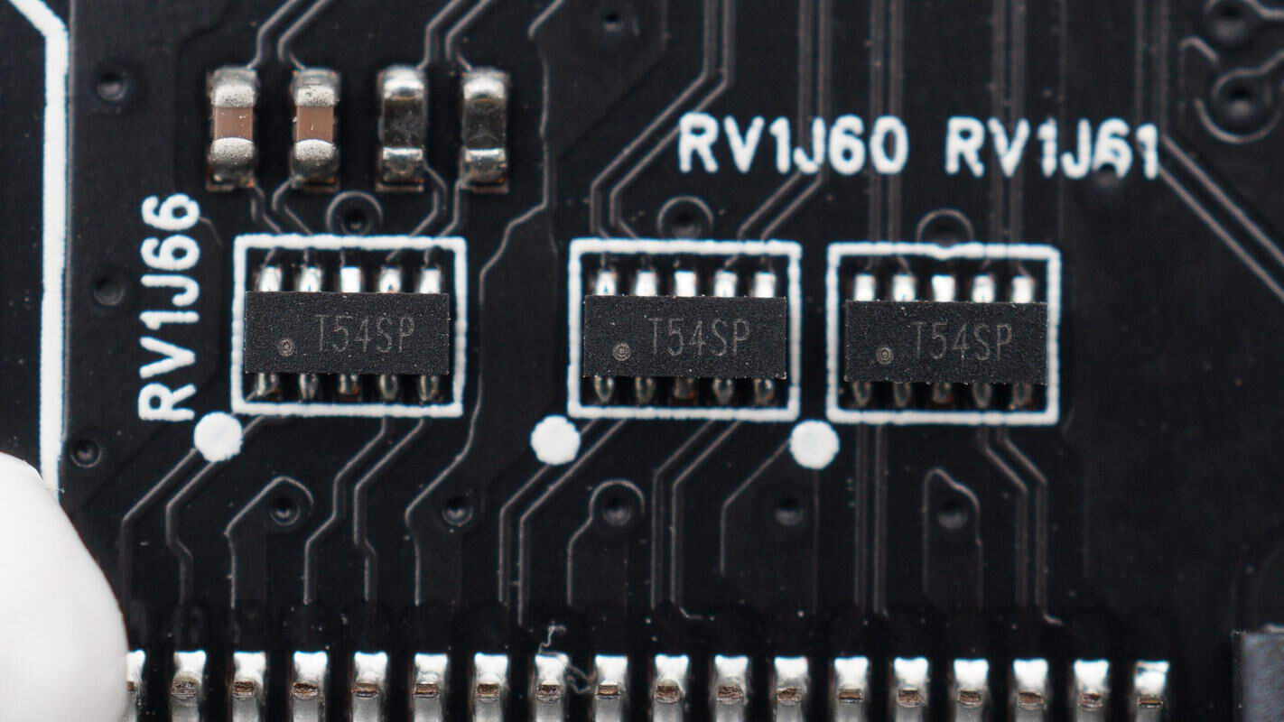

对应显示接口设有TVS二极管阵列进行静电保护。

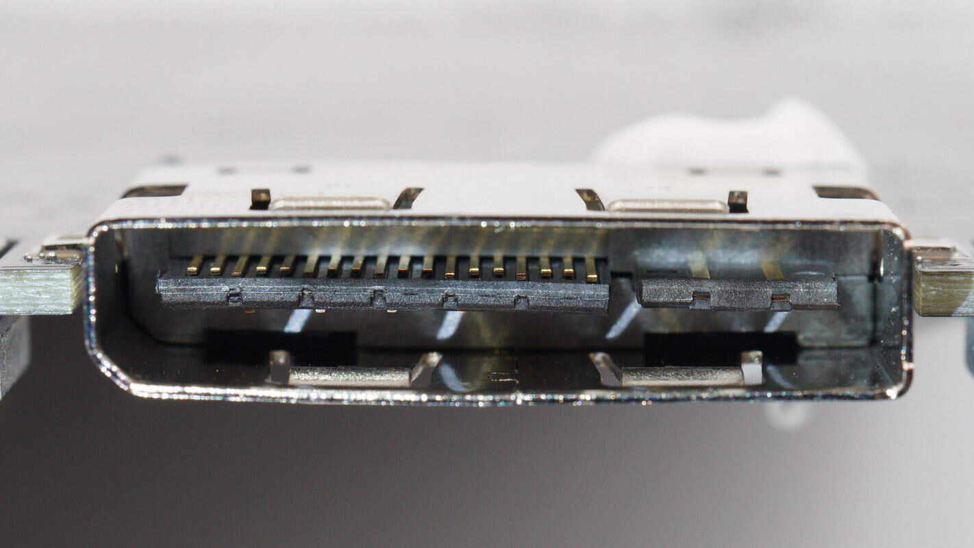

连接屏幕的显示接口特写,贴片焊接。
接口内部左侧触点为显示信号,右侧触点为输出供电。

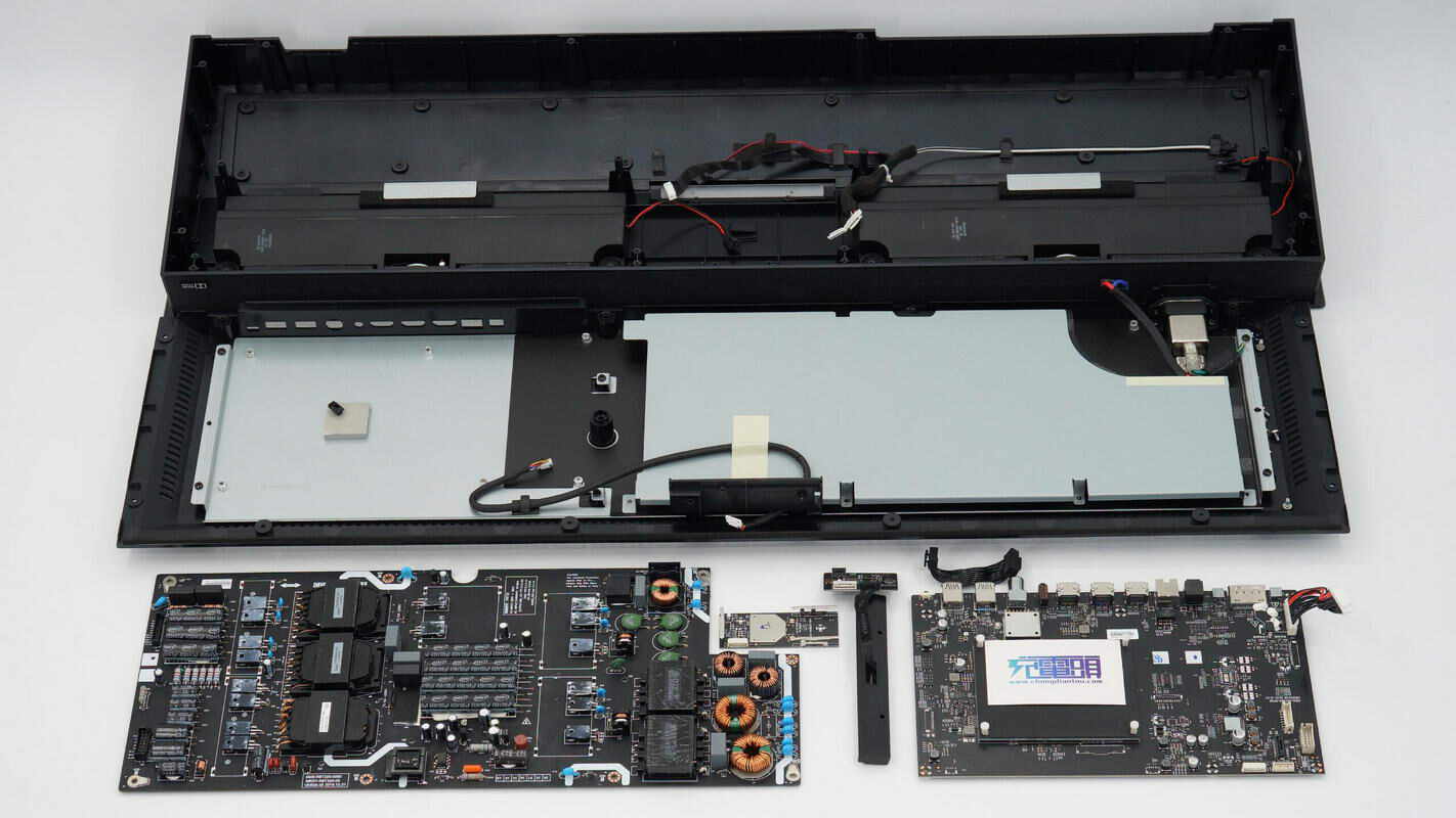

全部拆解一览,来张全家福。
