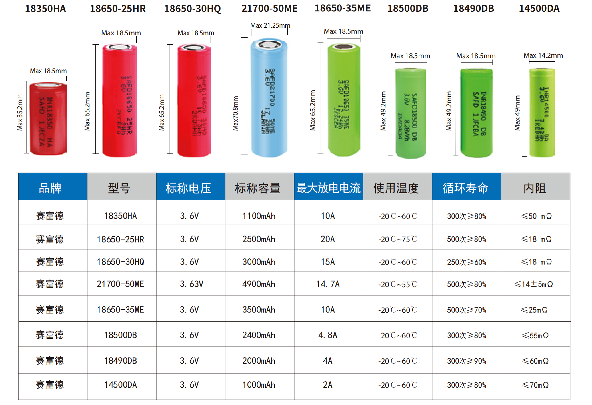

充电头网继续深度评测赛富德系列电芯,其主要研发高倍率、高容量以及小型号电芯,主要用于智能两轮出行电动工具,智能家居,便携储能,医疗器械,工业设备等领域。此次;为大家带来赛富德14500 DA电芯,单节容量为1000mAh,最大放电电流为2A,循环300次后仍能保持≥80%容量;下面充电头网就从充放电、内阻以及温度测试为大家全面解析这款电池的性能如何。

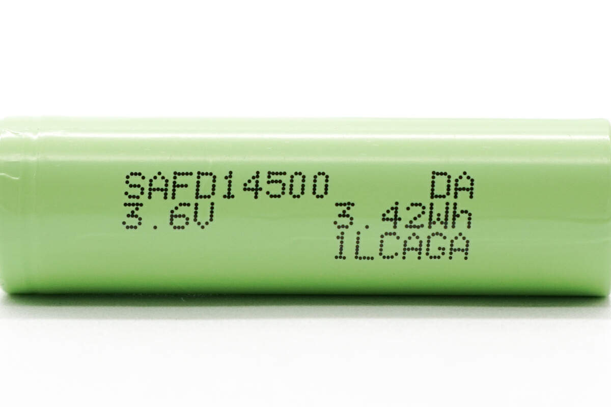

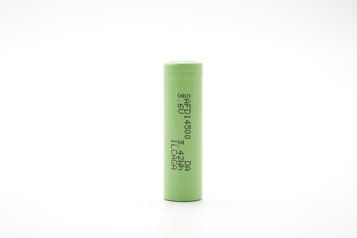

赛富德SAFD14500DA电芯为圆柱体设计,采用绿色电芯套膜颜色,并且套膜颜色可依据要求进行调整,满足客户的多样化需求。
赛富德SAFD14500DA电芯正面为电芯喷码:
"SAFD14500 DA"
额定容量:1000mAh@0.2C;
充放电截止电压分别是 4.2V/2.75V;
标称电压:3.6V;标称能量:3.42Wh;
交流内阻:≤70mΩ。

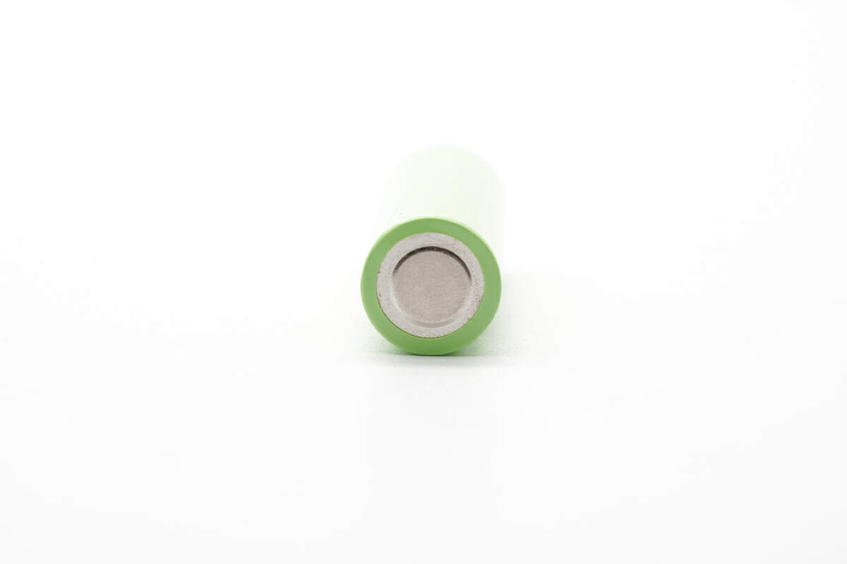

赛富德SAFD14500DA电芯负极接触面采用合金金属材质制作,阳极氧化工艺处理,耐用防腐。

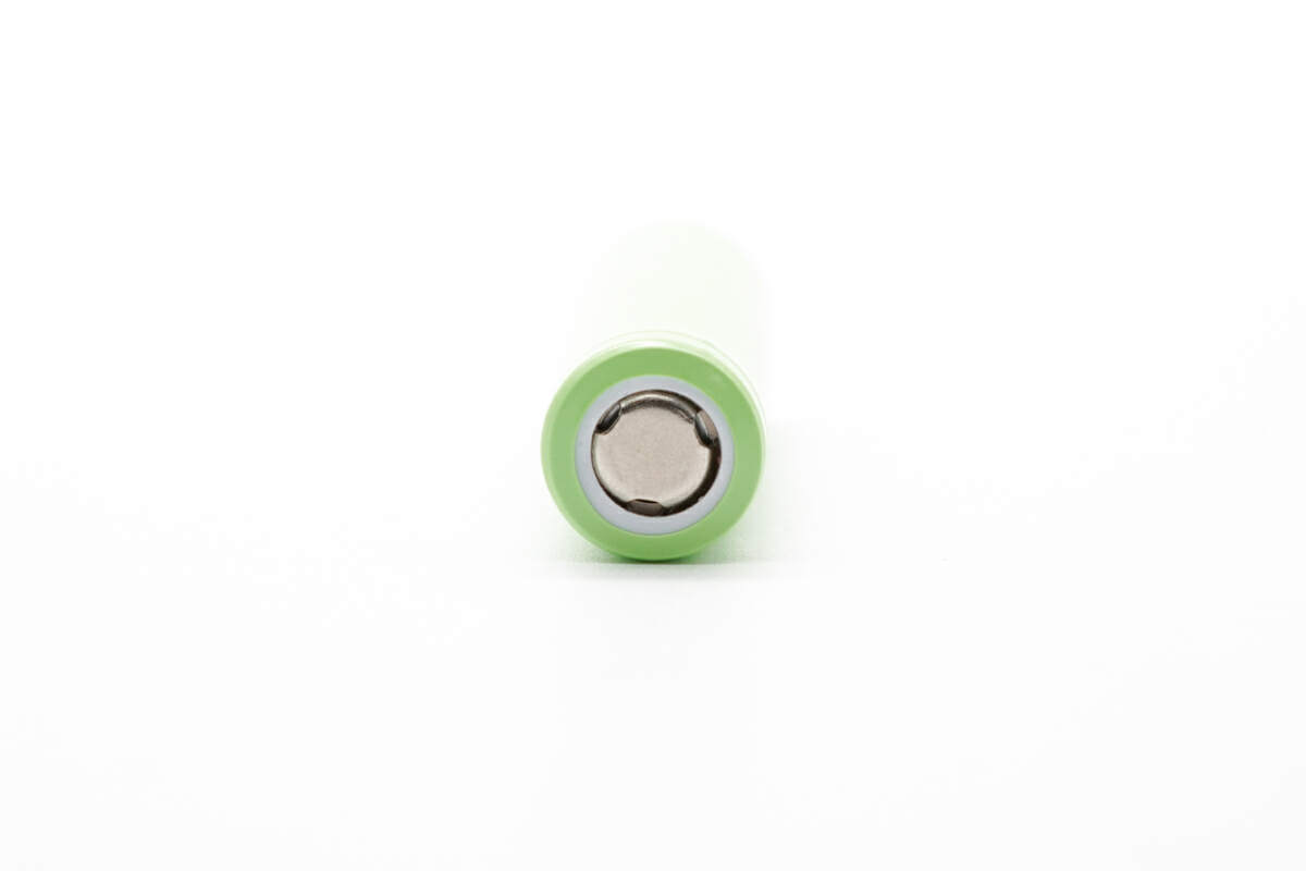

赛富德SAFD14500DA电芯正极接触面依旧为合金材质,圆片使用三抓盖帽。

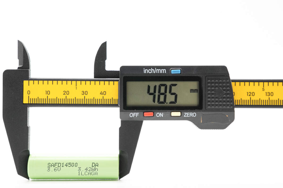

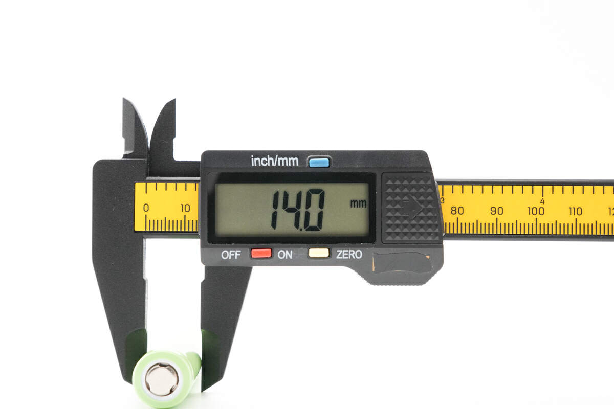

使用塑胶卡尺测得,赛富德SAFD14500DA电芯圆柱高度约为48.5mm。
使用塑胶卡尺测得,赛富德SAFD14500DA电芯圆柱直径约为14mm。

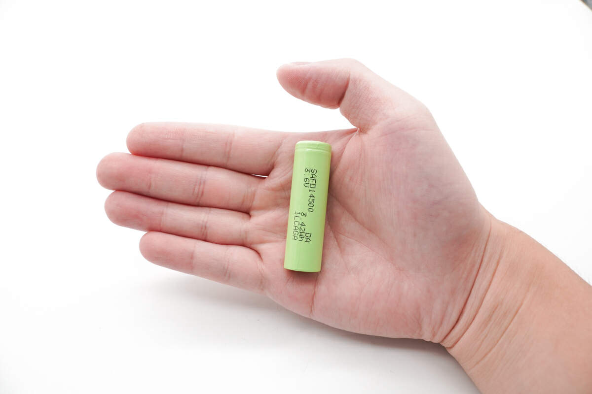

赛富德SAFD14500DA电芯在成年男子手中,体型较为小巧。
赛富德SAFD14500DA电芯重量约为20.1g。

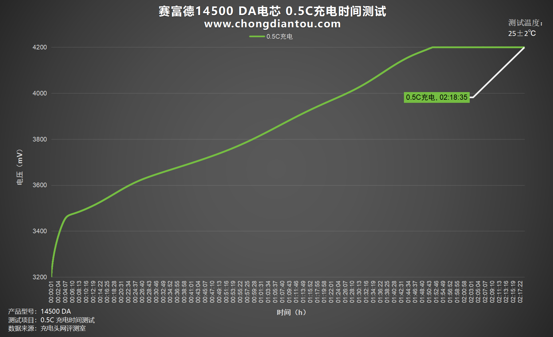

0.5C充电
绘制出折线图,设置电流为 475mA,0.5C为赛富德14500 DA电芯充电,充电截止电压为 4.2V,耗时2小时18分。

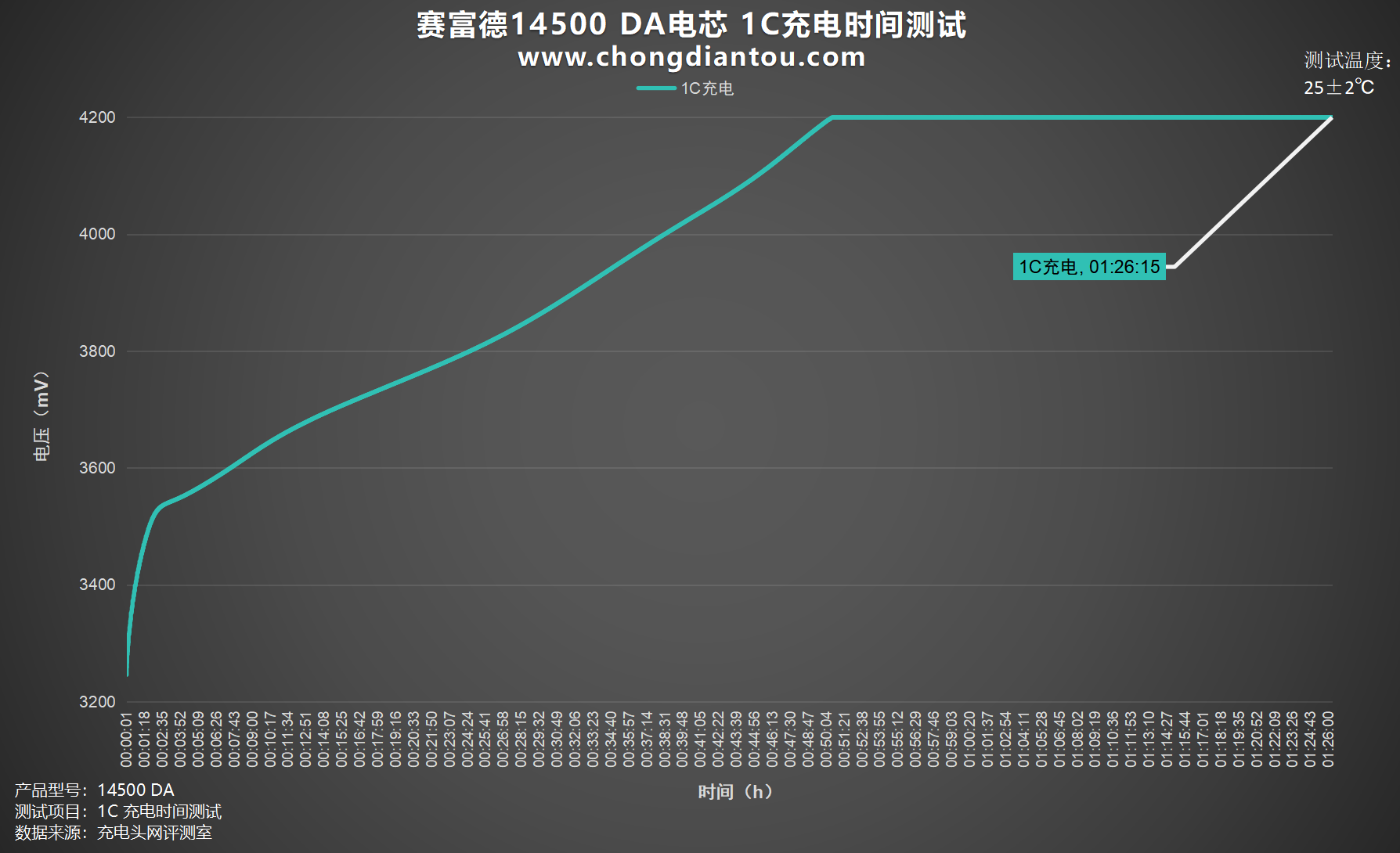

1C充电
绘制出折线图,设置电流为 950mA,1C为赛富德14500 DA电芯充电,充电截止电压为 4.2V,耗时1小时26分。
将测试数据绘制成折线图,充电测试中0.2C充电充满耗时5小时11分钟,0.5C充电充满耗时2小时18分钟,1C充电充满耗时1小时26分钟。

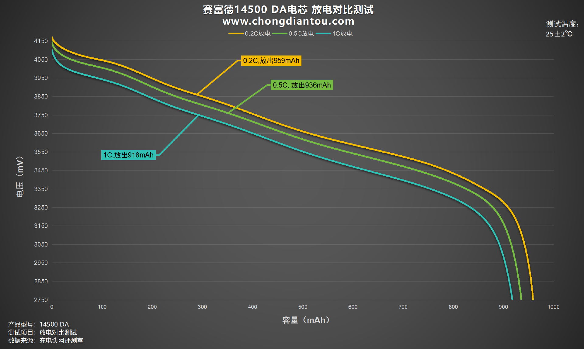

0.2C放电
绘制出折线图,设置电流为 190mA,0.2C为赛富德14500 DA电芯放电,均压 3.69V,放到截止电压为 2.75V,耗时约5小时02分,放出容量959mAh,放出能量3.54Wh。

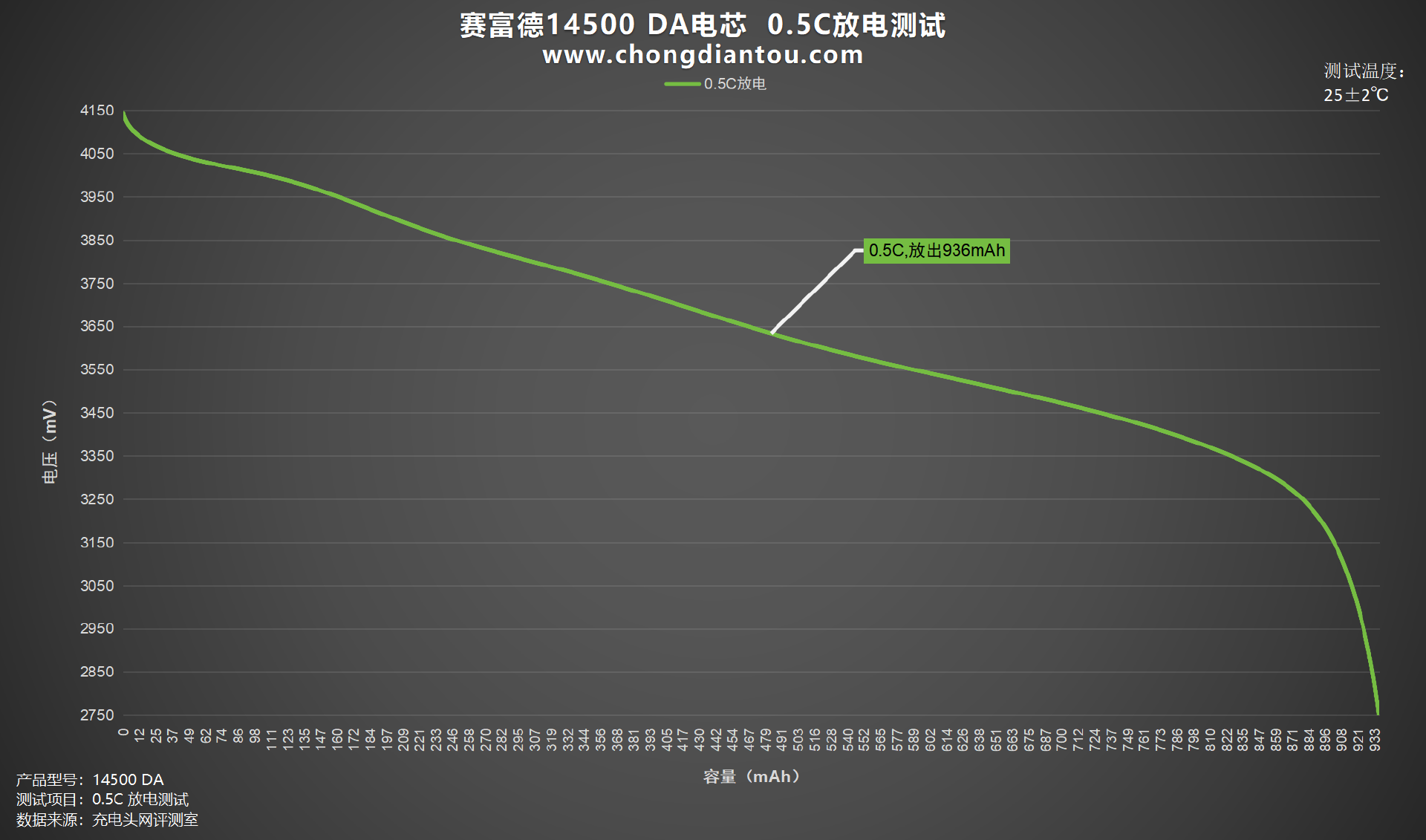

0.5C放电
绘制出折线图,设置电流为 475mA,0.5C为赛富德14500 DA电芯放电,均压 3.65V,放到截止电压为 2.75V,耗时约1小时58分,放出容量936mAh,放出能量3.42Wh。

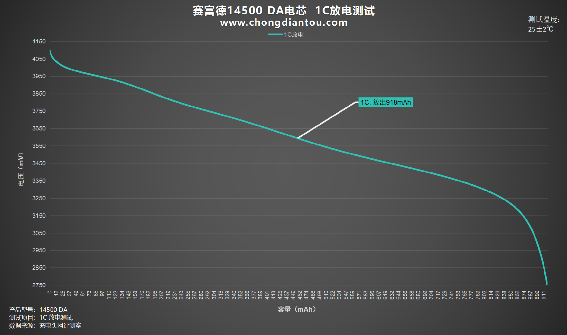

1C放电
绘制出折线图,设置电流为 950mA,1C为赛富德14500 DA电芯放电,均压 3.59V,放到截止电压为 2.75V,耗时约57分,放出容量918mAh,放出能量3.3Wh。

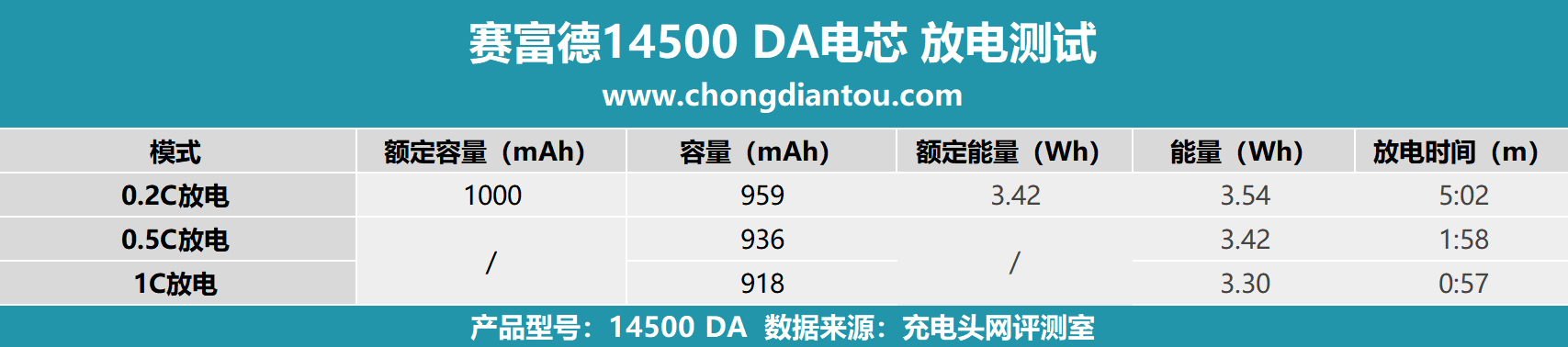

将测试数据汇总成表格,可以看出电芯在三种倍率下进行放电测试差距,放电时间最短的为1C放电,放电时间约为57分钟。放电时间最长的为0.2C放电,放电时间约为5小时02分钟。

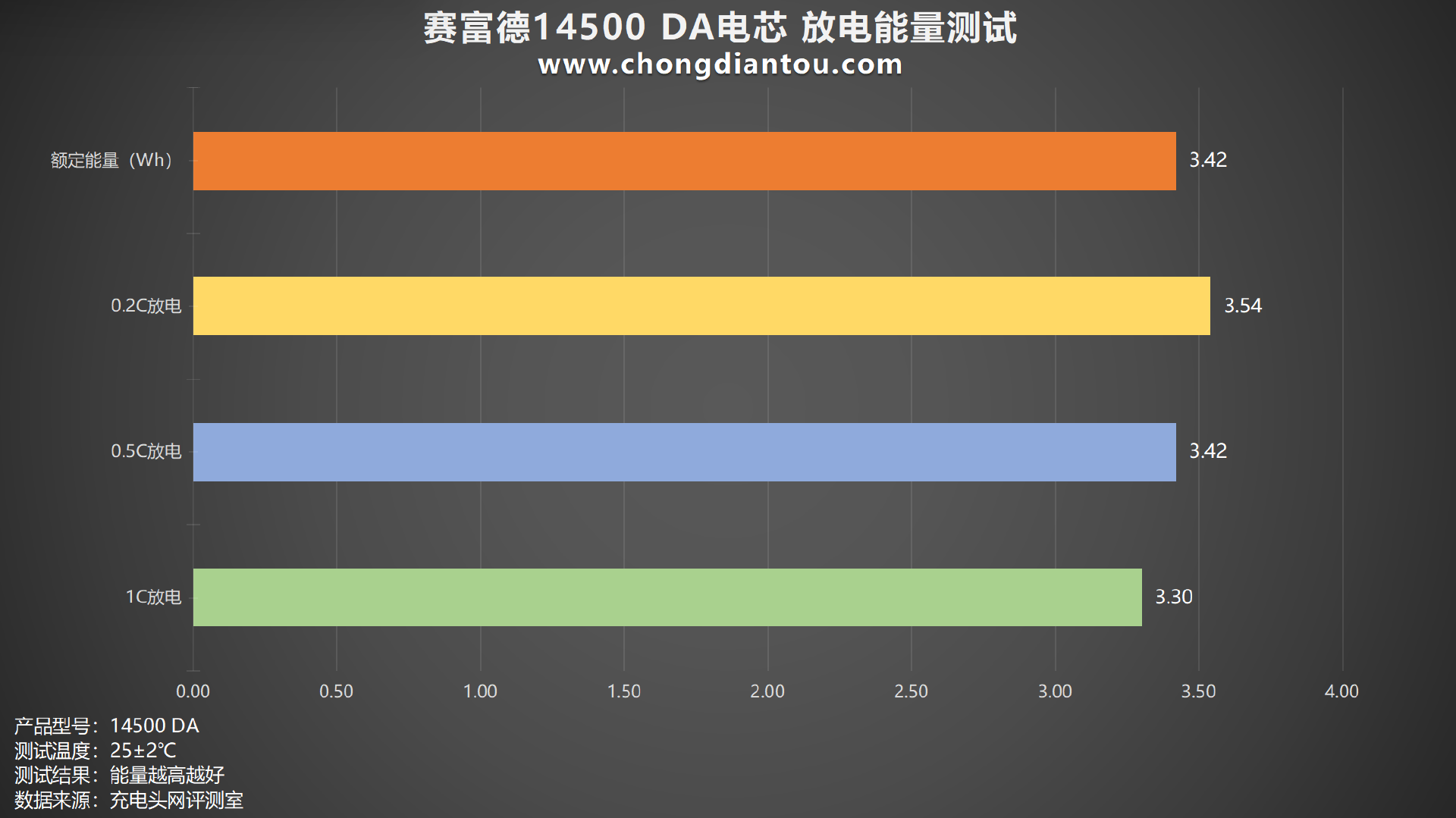

将测试数据汇总成柱状图,放电测试中整体放电能量在3.3-3.54Wh之间;整体差距并不大,其中放电能量最高的是0.2C放电档位,放电能量达到3.54Wh,超过额定容量;放电能量最低的是1C放电档位,放电能量为3.3Wh。
再来看看各档位放出的容量差异,将数据绘制出曲线图,可以看到 0.2C放电档位放出容量959mAh,接近额定容量,放出容量最低的是 1C放电档位放出容量918mAh。

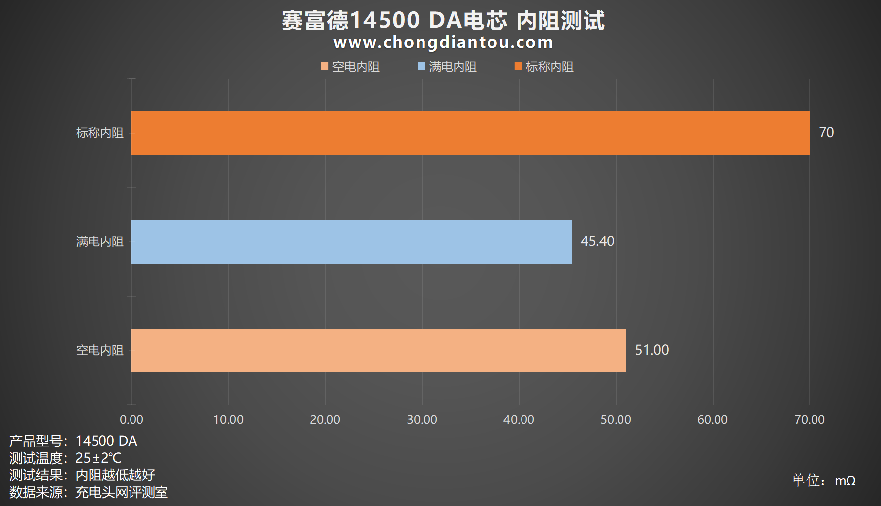

内阻测试部分,充电头网将使用内阻测试仪器,分别测试 满电内阻 与 空电内阻。
测试数据汇总至表格,可以看到满电内阻电压为 4.2V,空电内阻电压则为 2.75V,赛富德14500 DA电芯标称内阻是 ≤70mΩ。
绘制出柱状图,可以看到 4.2V满电内阻为 45.4mΩ,2.75V空电内阻为 51mΩ,均没有超过标称内阻,表现优秀。

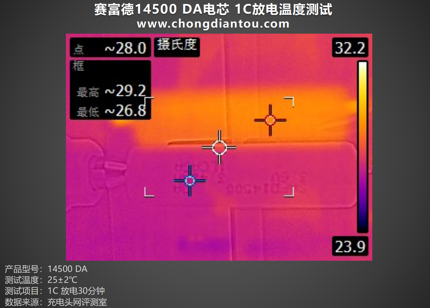

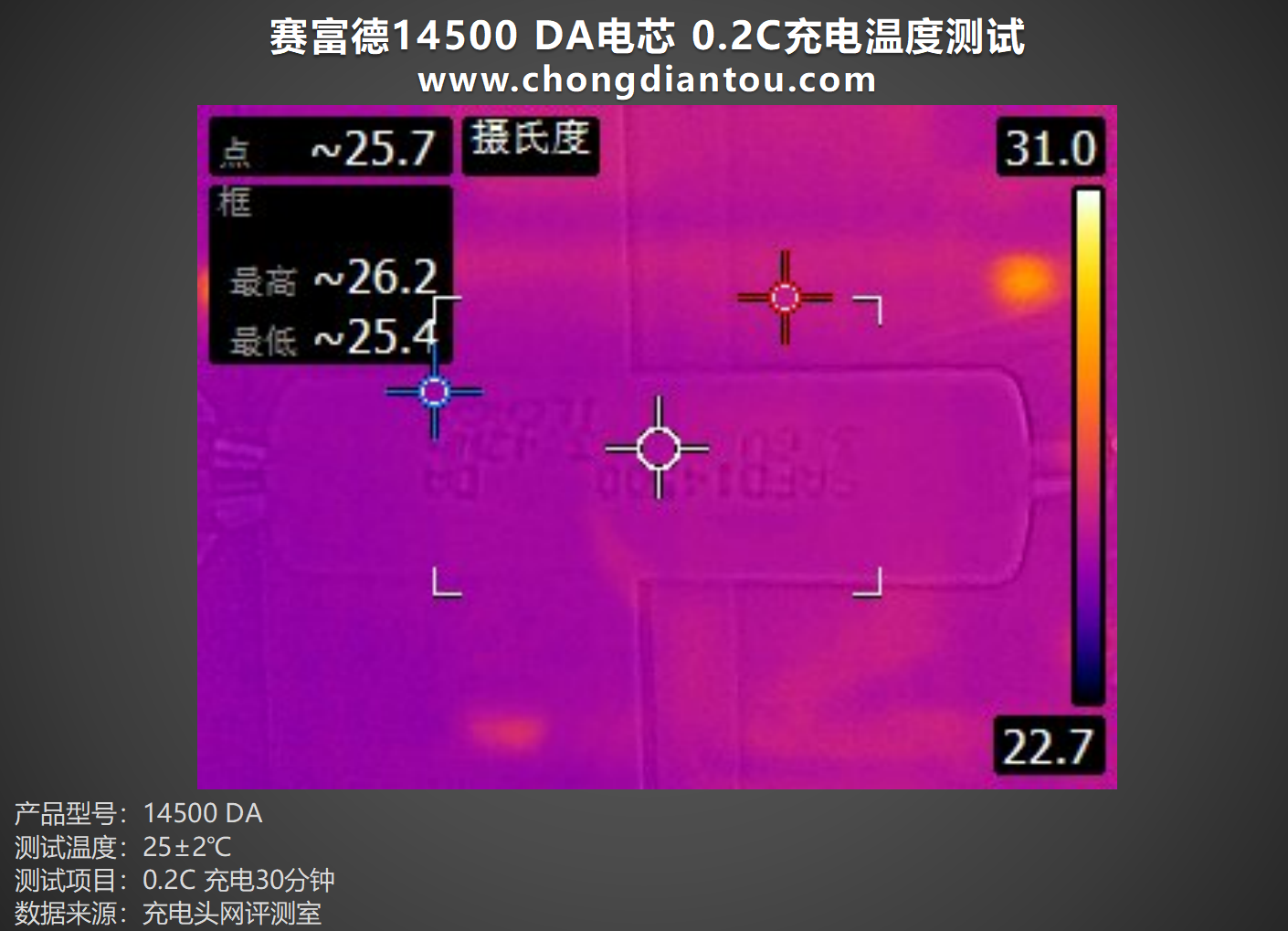

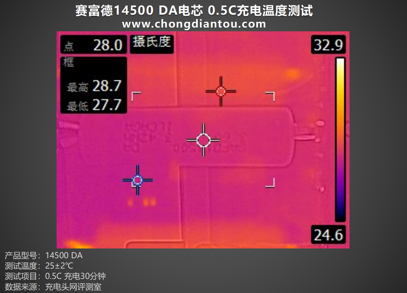

温度测试部分,充电头网将对各个充放电倍率30分钟后的温度进行测量。
充电温度测试
0.2C充电
将赛富德14500 DA电芯以0.2C倍率进行充电30分钟,表面最高温度为26.2℃左右。
0.5C充电
将赛富德14500 DA电芯以0.5C倍率进行充电30分钟,表面最高温度为28.7℃左右。

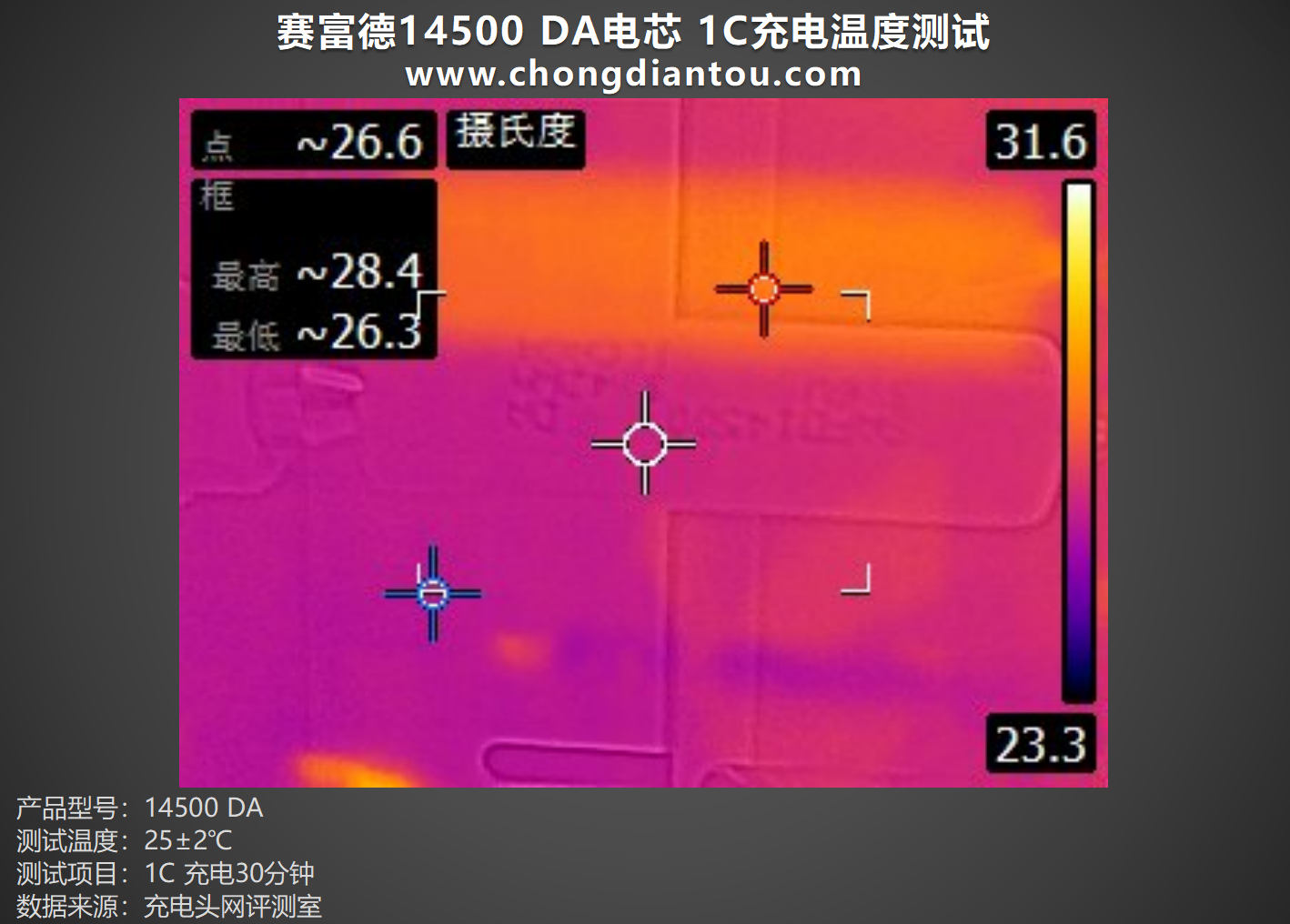

1C充电
将赛富德14500 DA电芯以1C倍率进行充电30分钟,表面最高温度为28.4℃左右。

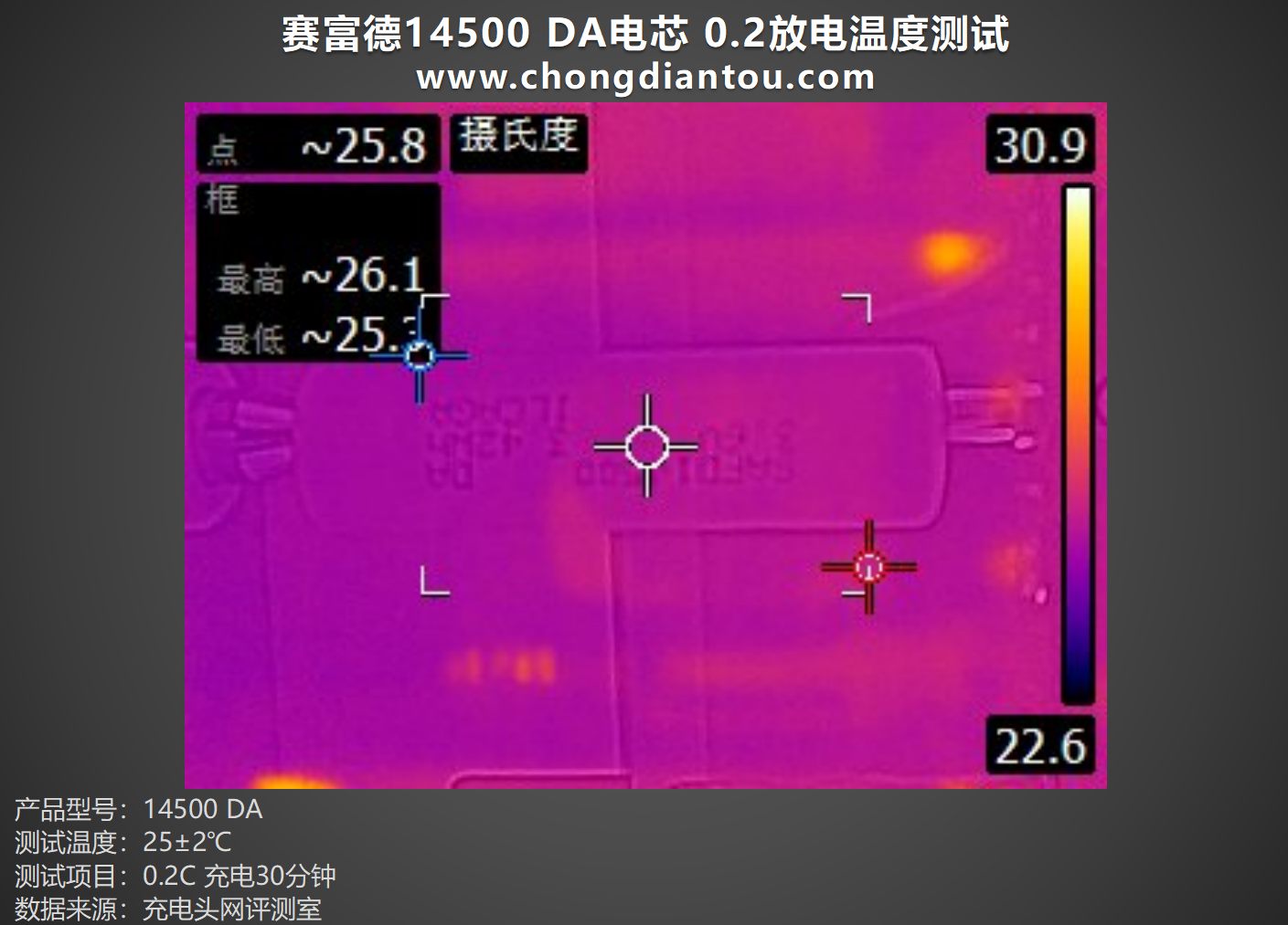

0.2C放电
将赛富德14500 DA电芯以0.2C倍率进行放电30分钟,表面最高温度为26.1℃左右。

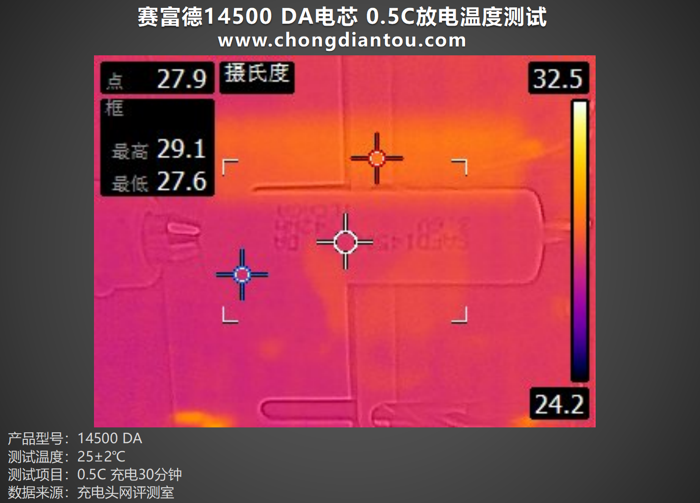

0.5C放电
将赛富德14500 DA电芯以0.5C倍率进行放电30分钟,表面最高温度为29.1℃左右。
1C放电
将赛富德14500 DA电芯以1C倍率进行放电30分钟,表面最高温度为29.2℃左右。
