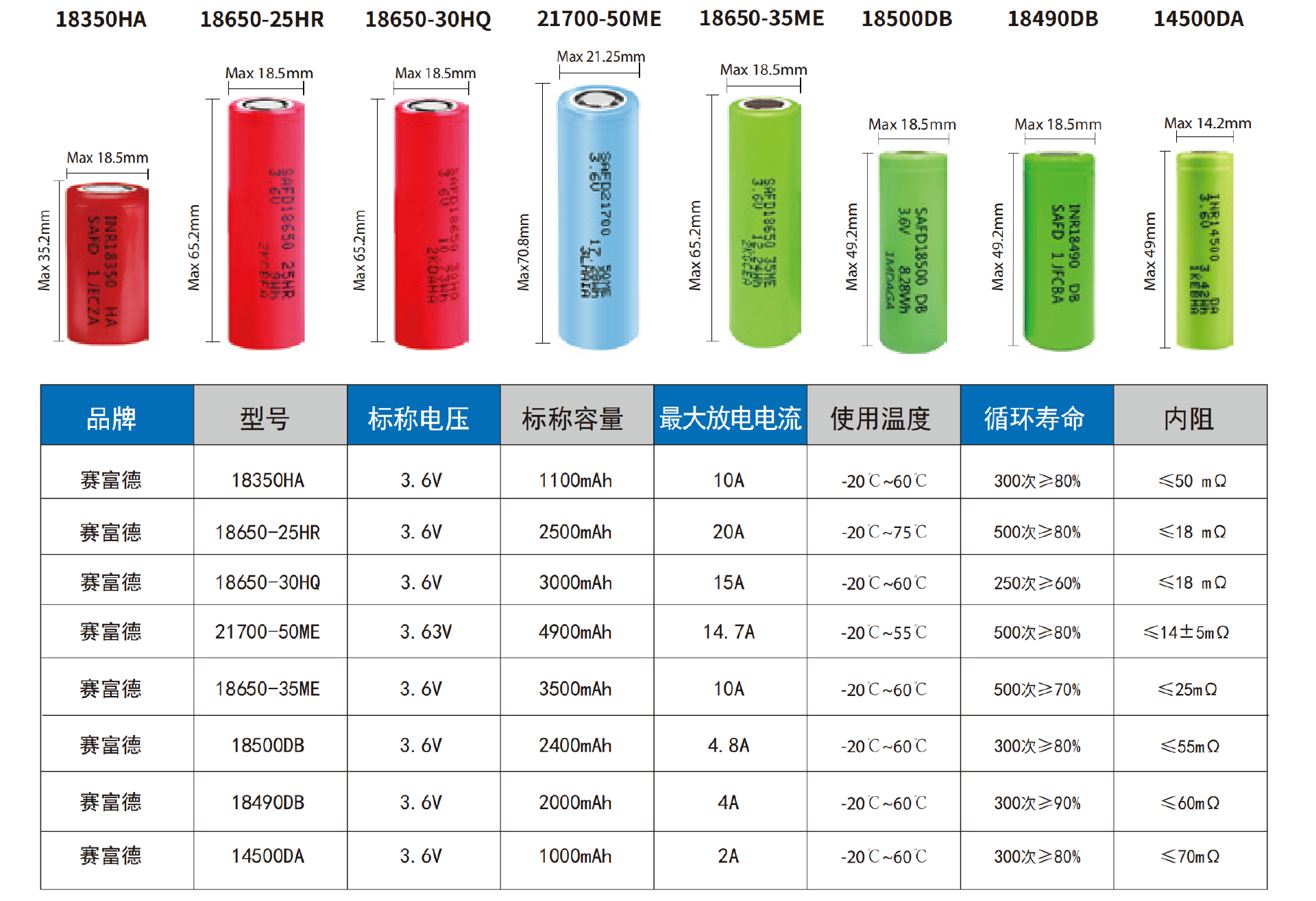

此次,充电头网为您介绍赛富德SAFD18350 HA电芯;这款电芯搭载了赛富德最新科技,集高能量密度、卓越循环寿命和强劲放电性能于一身,同时更具有广泛的适用性,同时支持持续6C放电,瞬间最大10C放电,在-20℃至60℃的环境下,依然能够保持正常放电。这种出色的耐温性能使其成为极端环境下便携设备的理想选择,不论在极寒或高温环境下,都能提供稳定可靠的能源支持。成为便携设备的强有力动力来源。

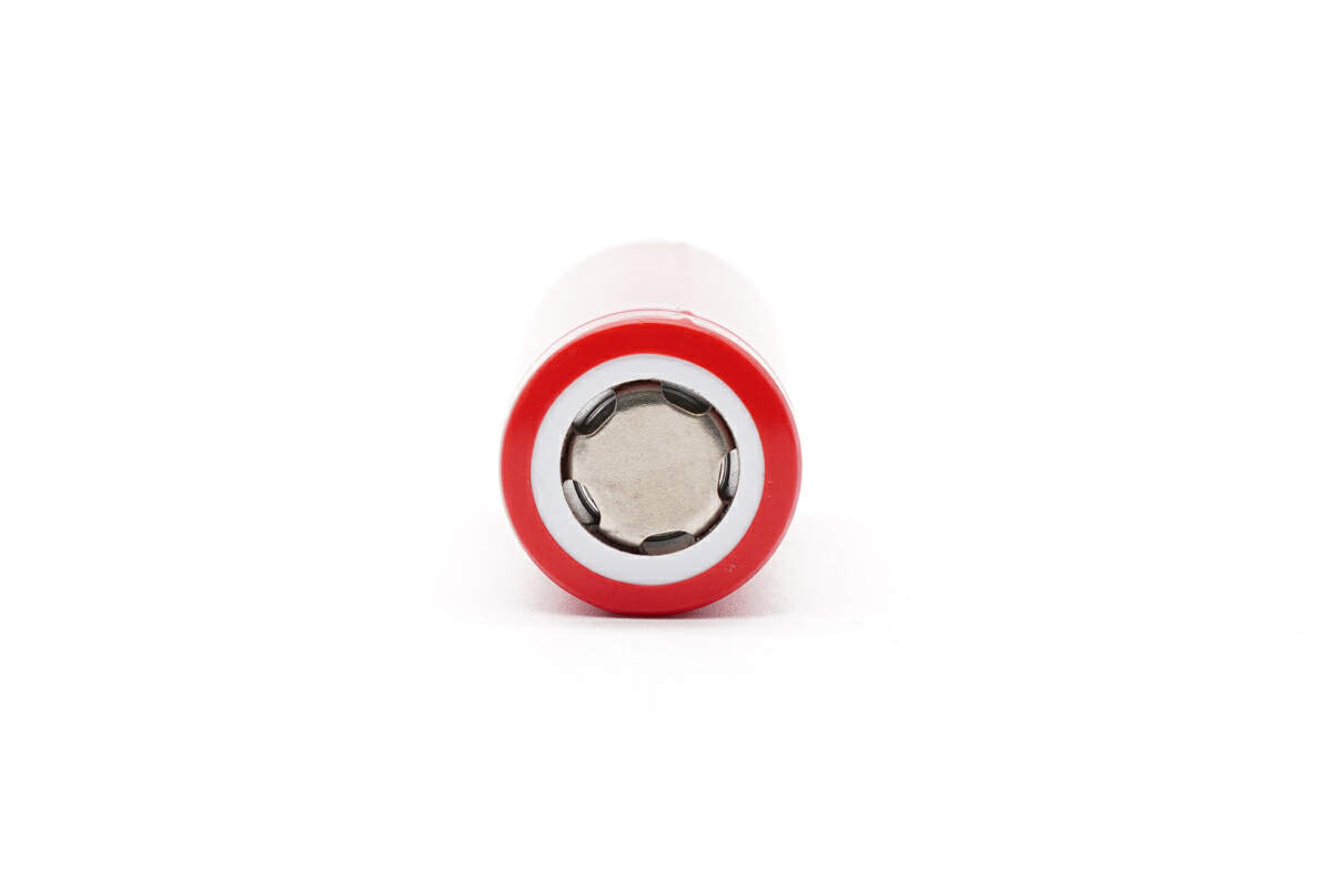

赛富德18350 HA电芯为圆柱体设计,采用红色电芯套膜颜色,并且套膜颜色可依据要求进行调整,满足客户的多样化需求。

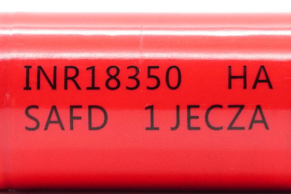

赛富德18350 HA电芯正面为电芯喷码:
"18350 HA 以及 出厂编码"
额定容量:1100mAh@0.2C;
充放电截止电压分别是 4.2V/2.75V;
标称电压:3.6V;标称能量:3.6Wh;
交流内阻:≤50mΩ。

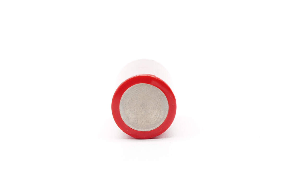

赛富德18350 HA电芯负极接触面采用合金金属材质制作,阳极氧化工艺处理,耐用防腐。
赛富德18350 HA电芯正极接触面依旧为合金材质,圆片五焊点连接更牢固。

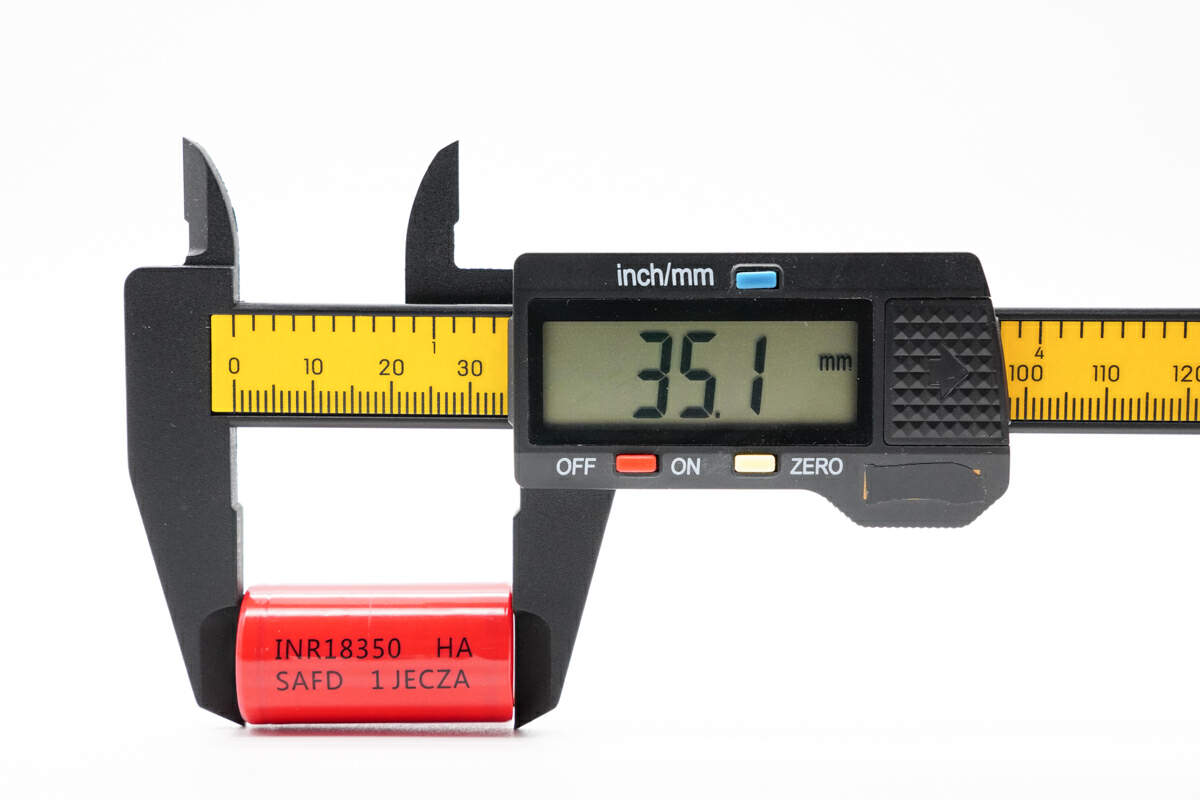

使用塑胶卡尺测得,赛富德18350 HA电芯圆柱高度约为35.1mm。

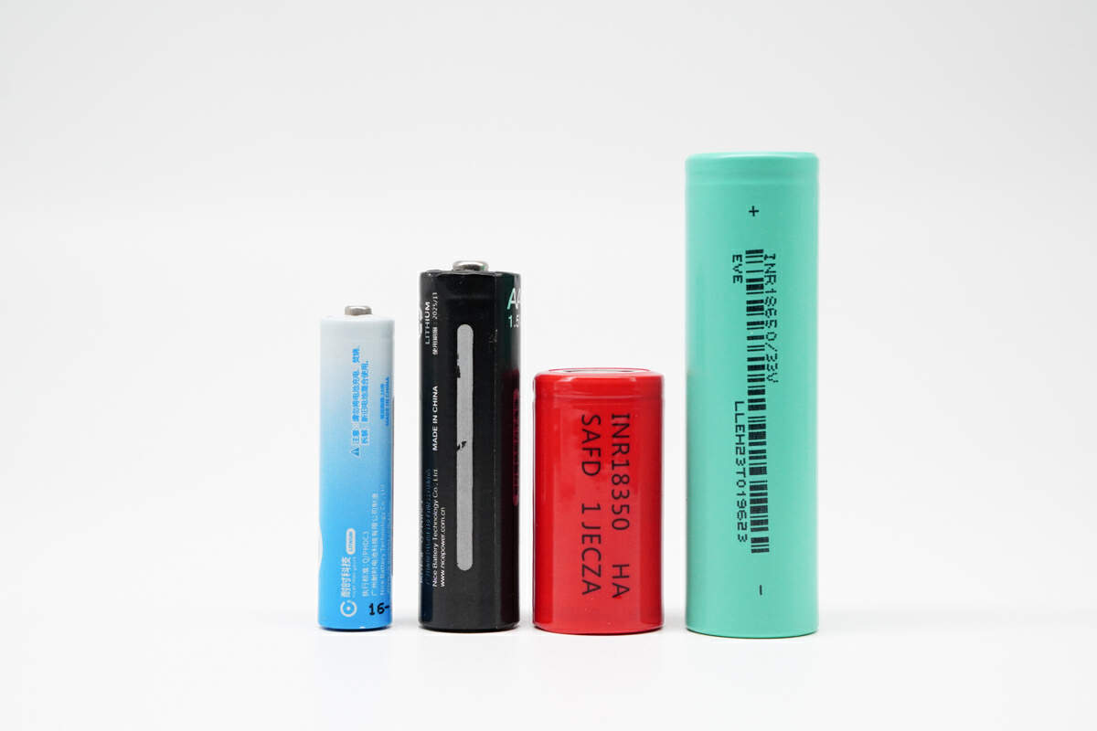

赛富德18350 HA电芯与18650电芯相比尺寸小巧。

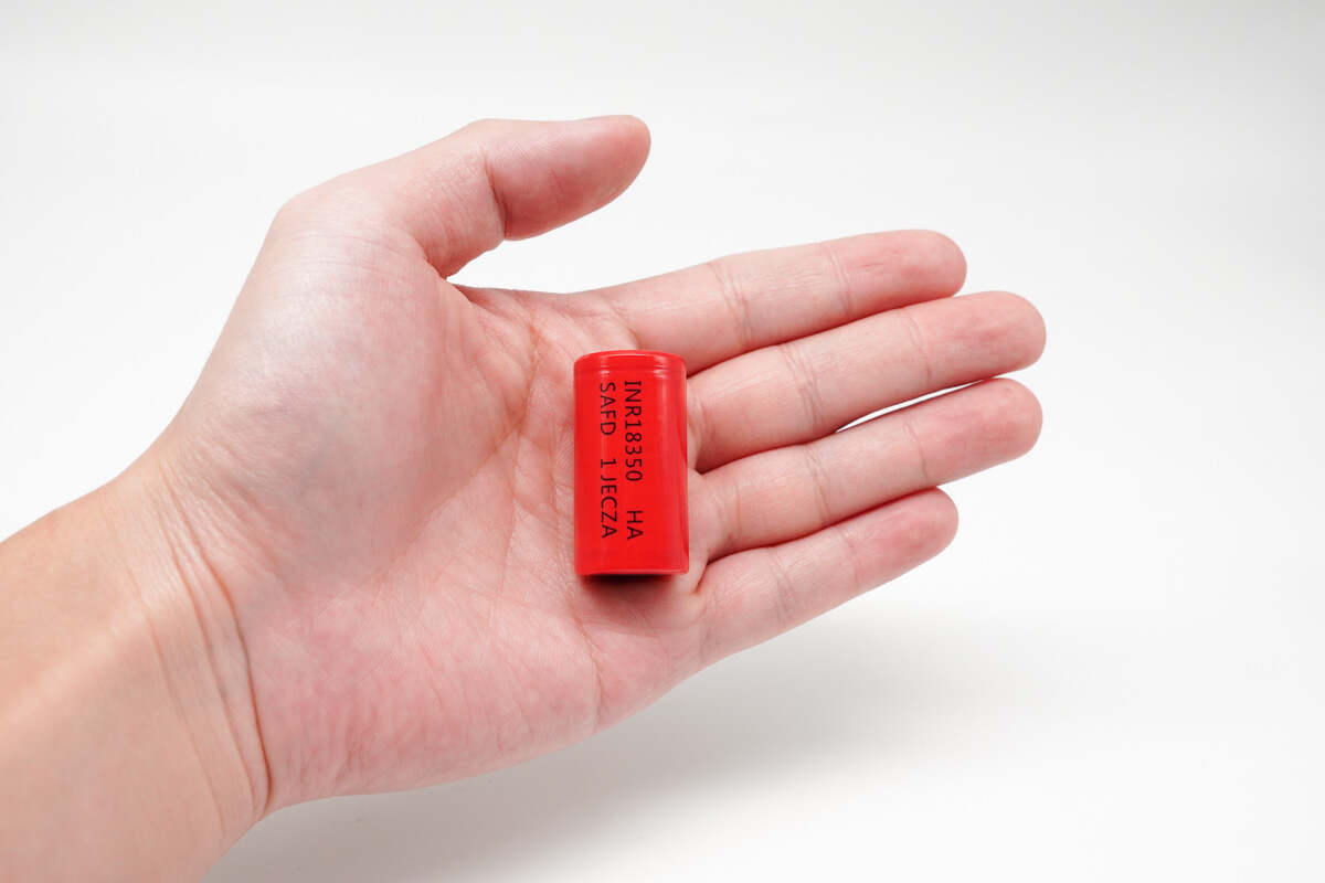

赛富德18350 HA电芯在成年人手中显得格外小巧。

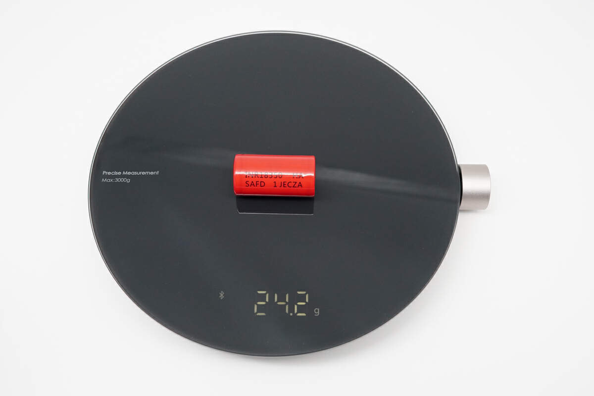

赛富德18350 HA电芯重量约为 24.2g。

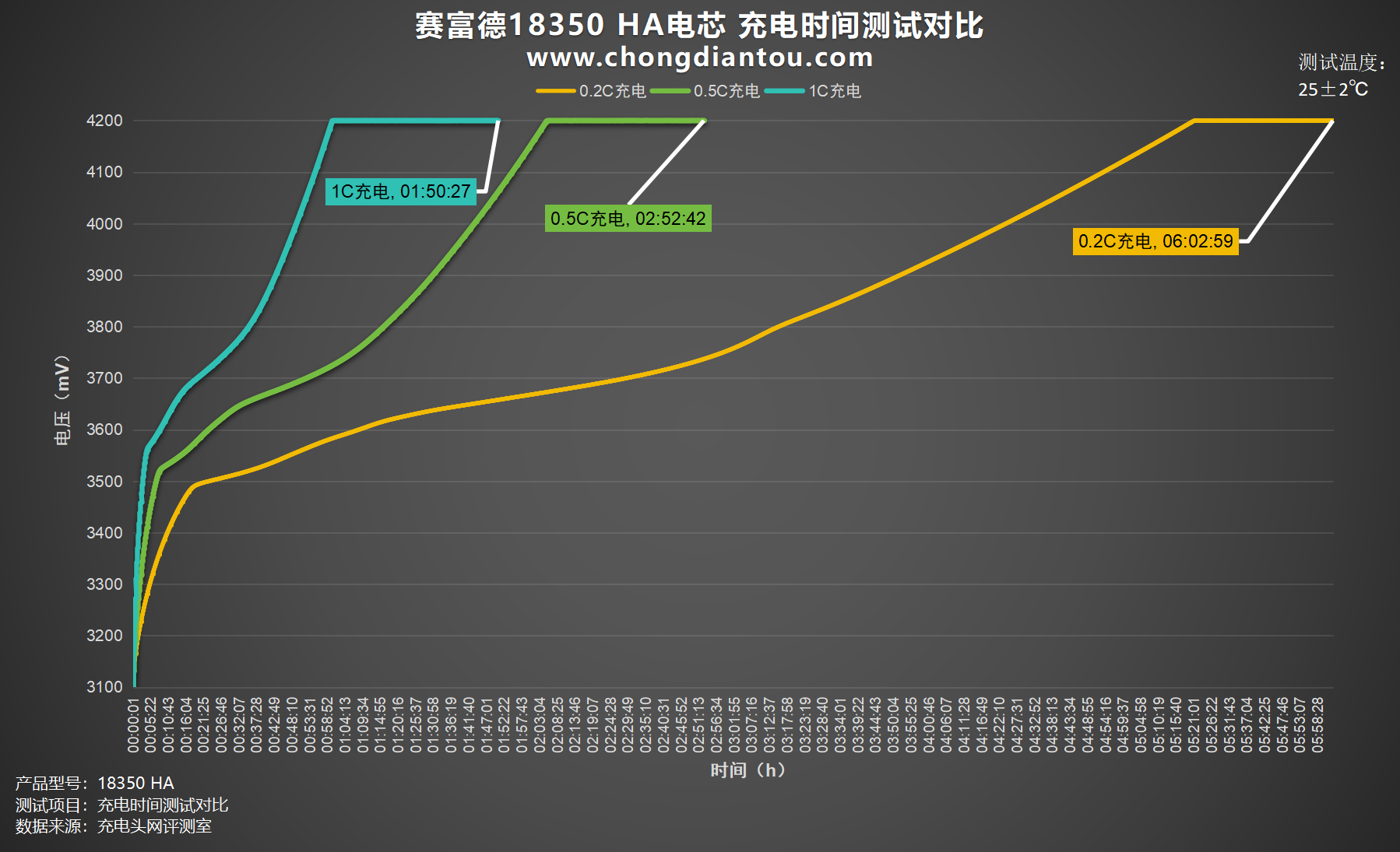

充电测试将对0.2C、0.5C和1C倍率进行恒流恒压充电,统计其总耗时。

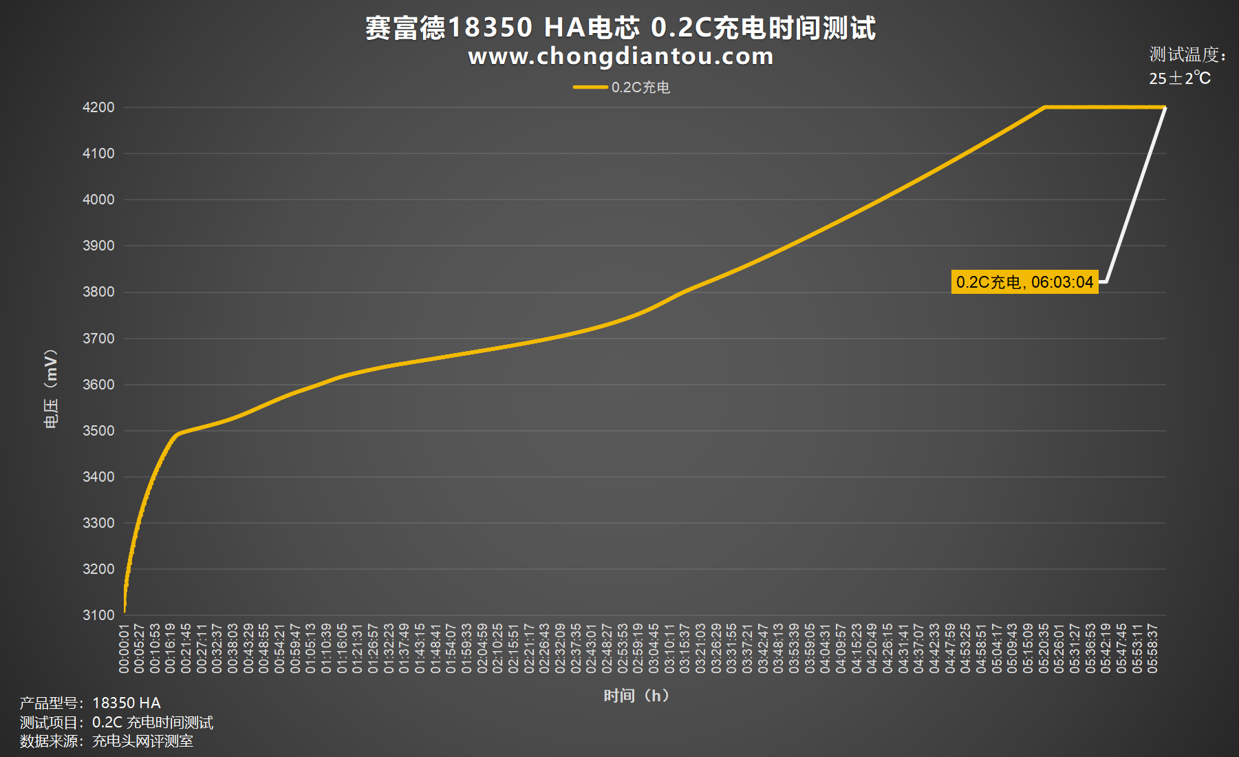

0.2C充电
绘制出折线图,设置电流为 200mA,0.2C为赛富德18350 HA电芯充电,充电截止电压为 4.2V,耗时6小时03分。

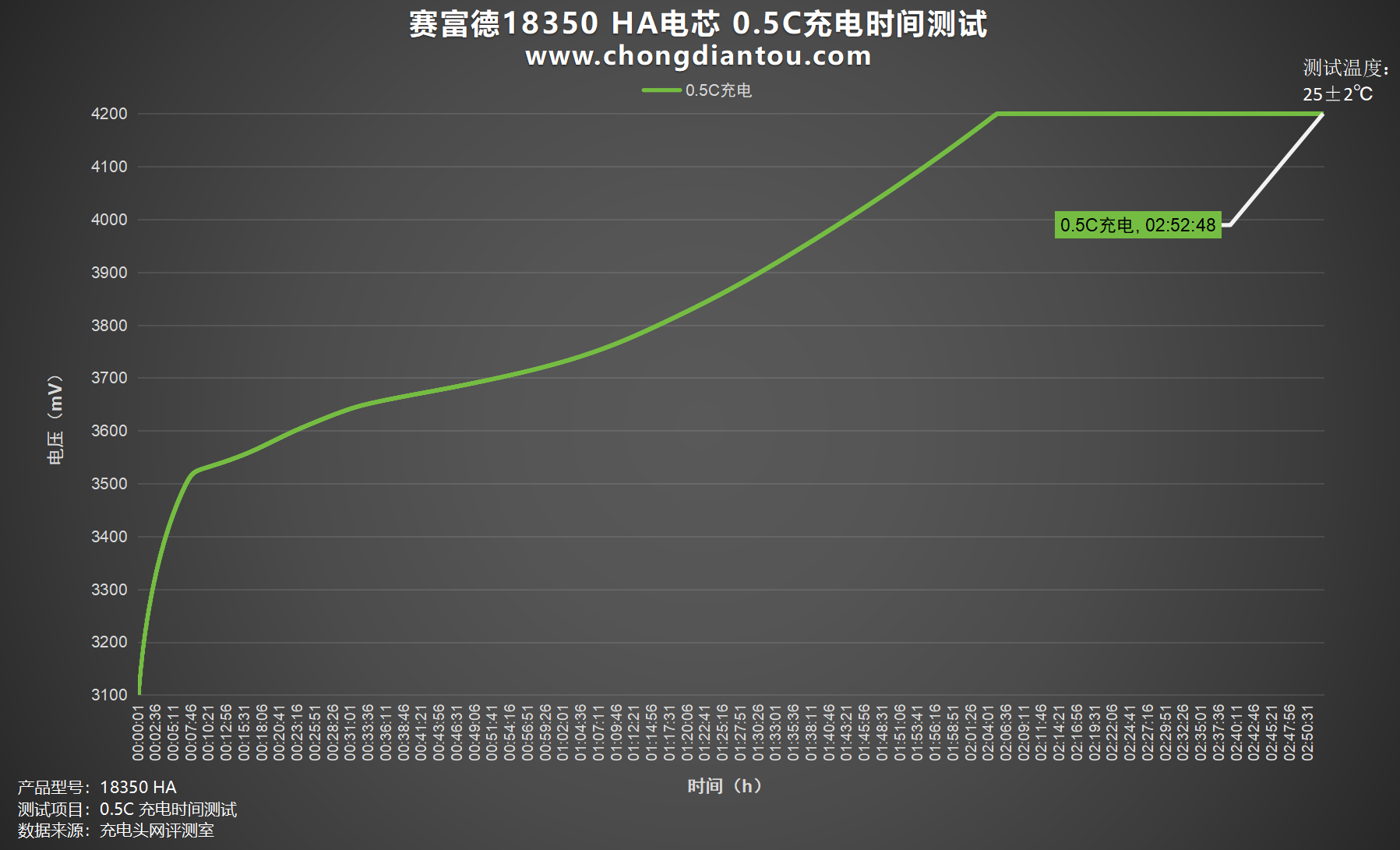

0.5C充电
绘制出折线图,设置电流为 500mA,0.5C为赛富德18350 HA电芯充电,充电截止电压为 4.2V,耗时2小时52分。

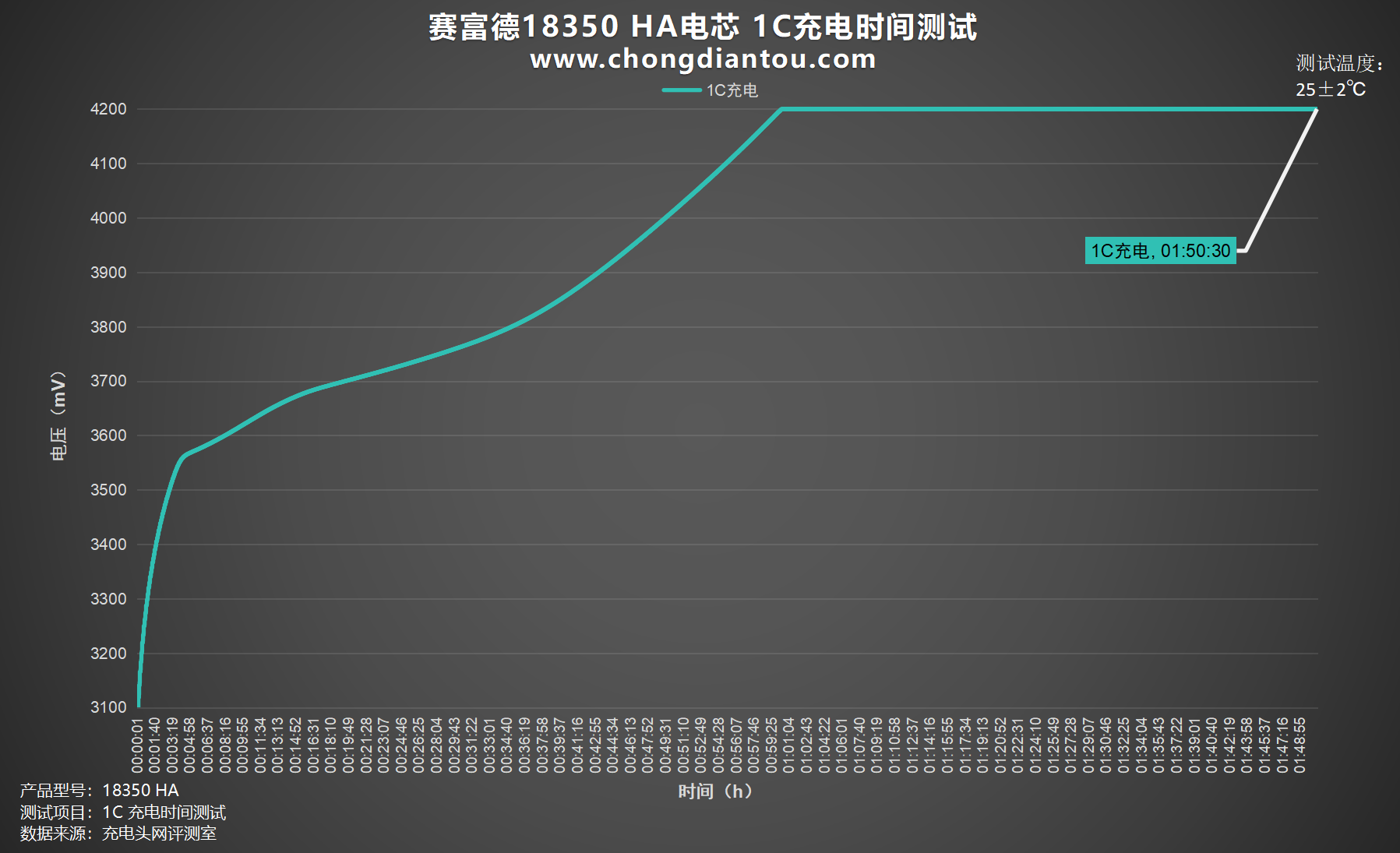

1C充电
绘制出折线图,设置电流为 1000mA,1C为赛富德18350 HA电芯充电,充电截止电压为 4.2V,耗时1小时50分。
将测试数据绘制成折线图,充电测试中0.2C充电充满耗时6小时03分钟,0.5C充电充满耗时2小时52分钟,1C充电充满耗时1小时50分钟。

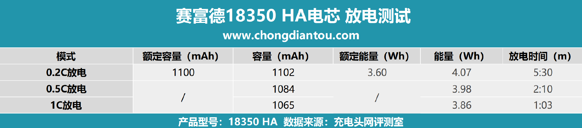

放电测试
放电测试阶段将使用恒流放电,统计其总耗时及其放出容量及能量数值。

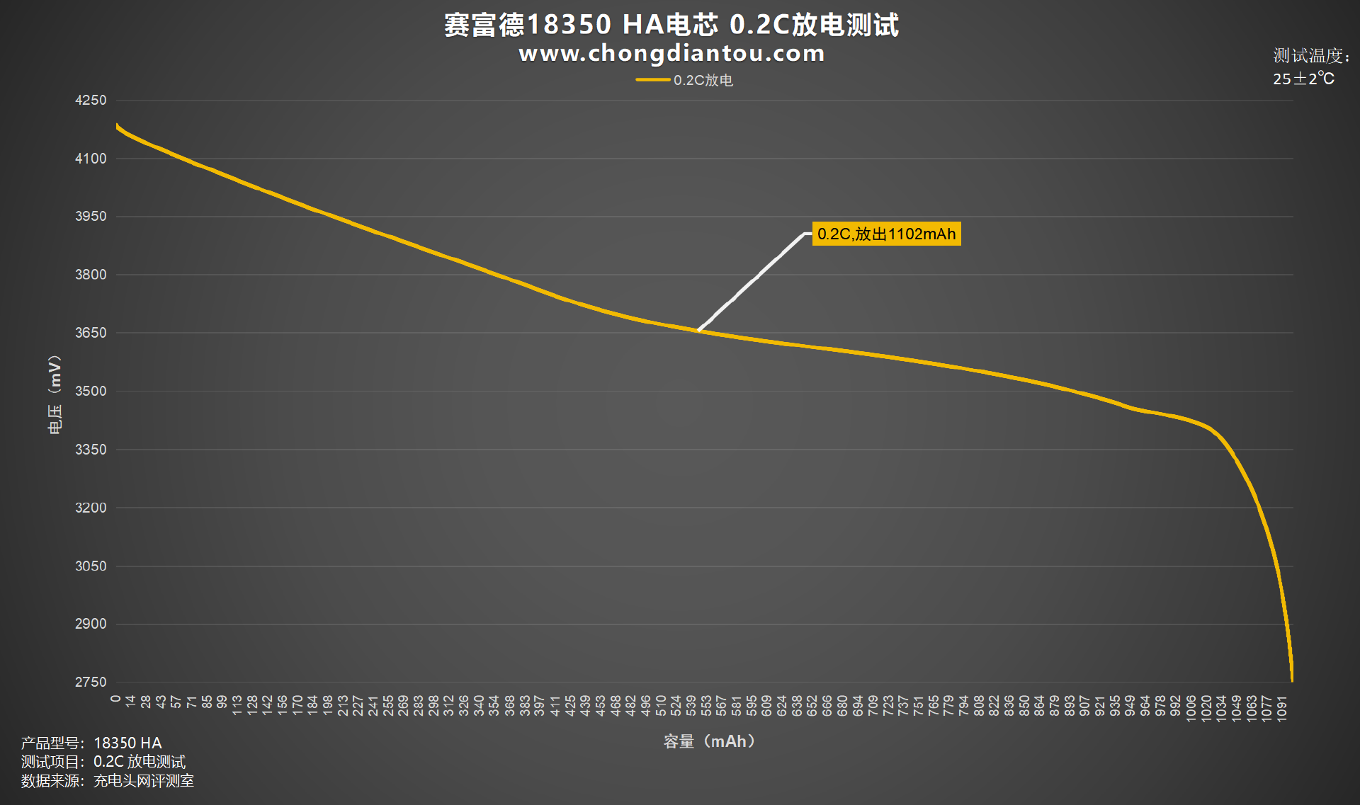

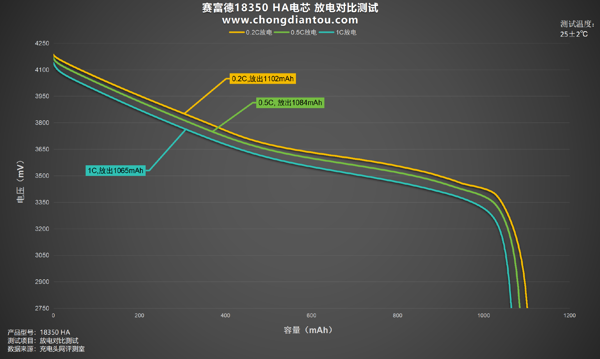

0.2C放电
绘制出折线图,设置电流为 200mA,0.2C为赛富德18350 HA电芯放电,均压 3.69V,放到截止电压为 2.75V,耗时约5小时30分,放出容量1102mAh,放出能量4.07Wh。

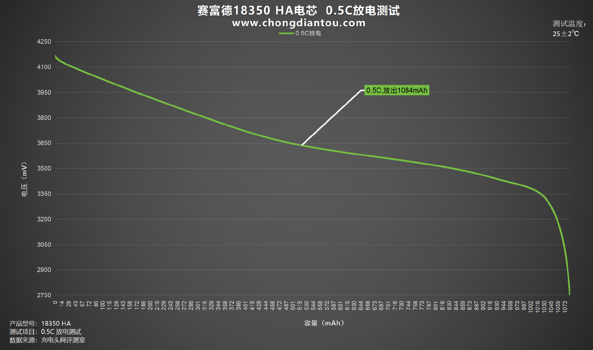

0.5C放电
绘制出折线图,设置电流为 500mA,0.5C为赛富德18350 HA电芯放电,均压 3.67V,放到截止电压为 2.75V,耗时约2小时10分,放出容量1084mAh,放出能量3.98Wh。

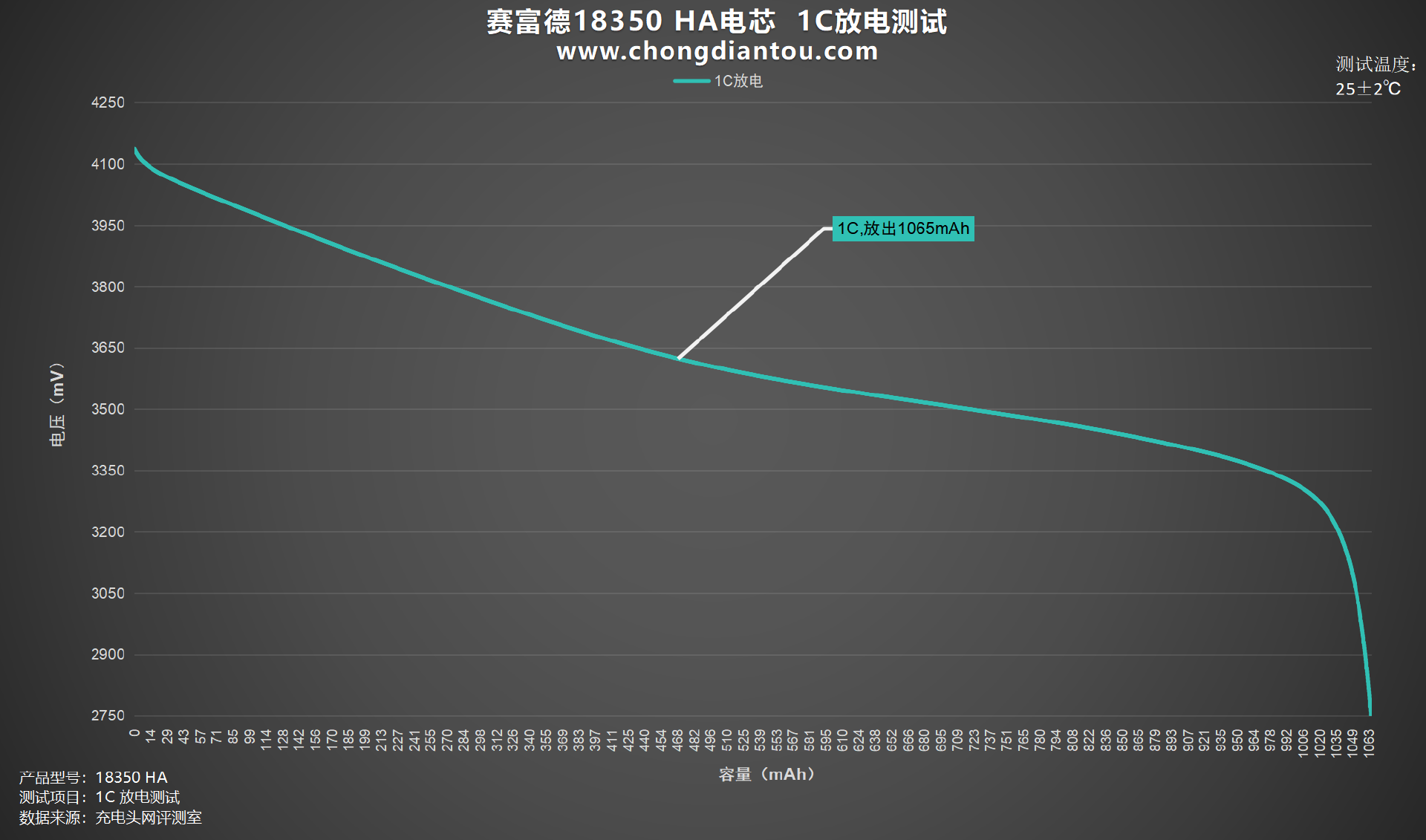

1C放电
绘制出折线图,设置电流为 500mA,0.5C为赛富德18350 HA电芯放电,均压 3.62V,放到截止电压为 2.75V,耗时约1小时03分,放出容量1065mAh,放出能量3.86Wh。
将测试数据汇总成表格,可以看出电芯在三种倍率下进行放电测试差距,放电时间最短的为1C放电,放电时间约为1小时03分钟。放电时间最长的为0.2C放电,放电时间约为5小时30分钟。
将测试数据汇总成柱状图,放电测试中整体放电能量在3.86-4.07Wh之间;整体差距并不大,其中放电能量最高的是0.2C放电档位,放电能量达到4.07Wh,超过额定容量;放电能量最低的是1C放电档位,放电能量为3.86Wh。
再来看看各档位放出的容量差异,将数据绘制出曲线图,可以看到 0.2C放电档位放出容量1102mAh,接近额定容量,放出容量最低的是 1C放电档位放出容量1065mAh。

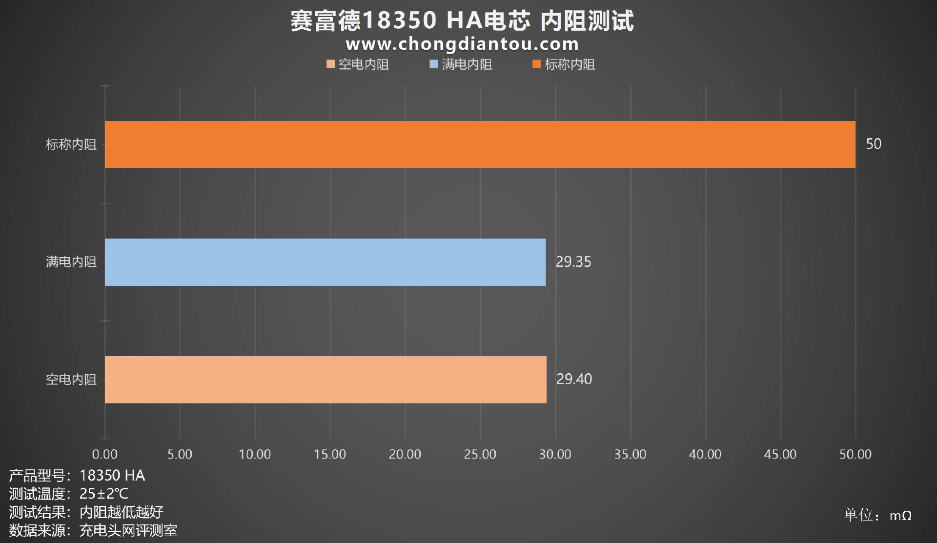

内阻测试
内阻测试部分,充电头网将使用内阻测试仪器,分别测试 满电内阻 与 空电内阻。
测试数据汇总至表格,可以看到满电内阻电压为 4.2V,空电内阻电压则为 2.75V,赛富德18350 HA电芯标称内阻是 ≤50mΩ。
绘制出柱状图,可以看到 4.2V满电内阻为 29.35mΩ,2.75V空电内阻为 29.4mΩ,且满电与空电内阻均没有太大变化,且没有超过标称内阻,表现优秀。

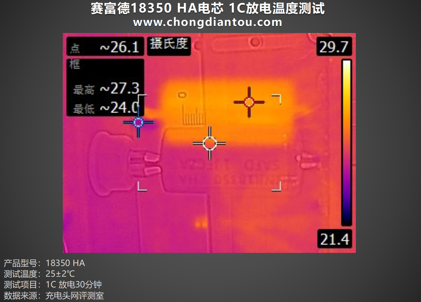

温度测试

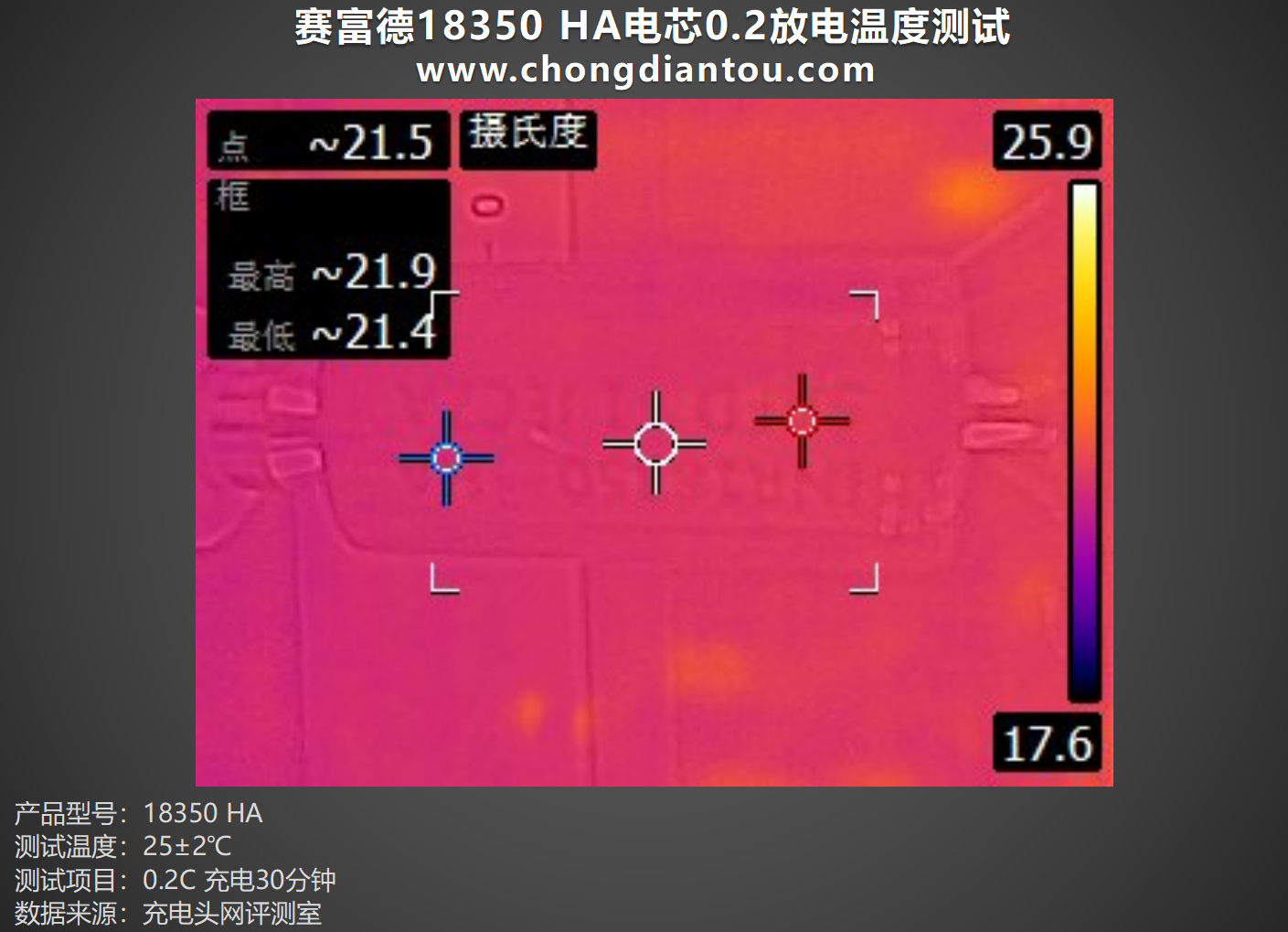

温度测试部分,充电头网将对各个充放电倍率30分钟后的温度进行测量。

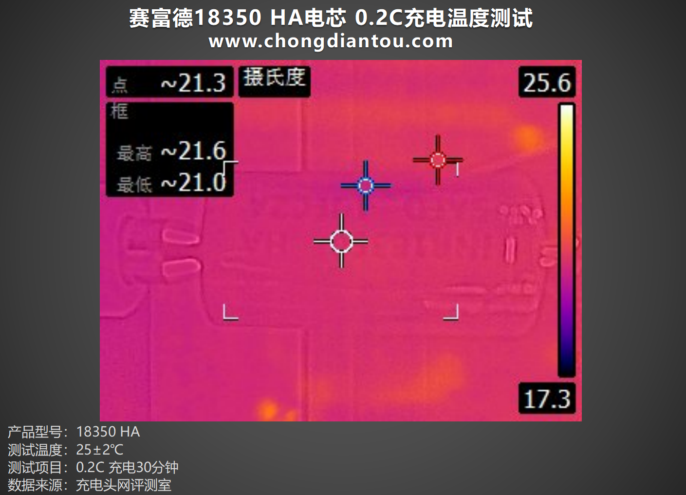

0.2C充电
将赛富德18350 HA电芯以0.2C倍率进行充电30分钟,表面最高温度为21.6℃左右。

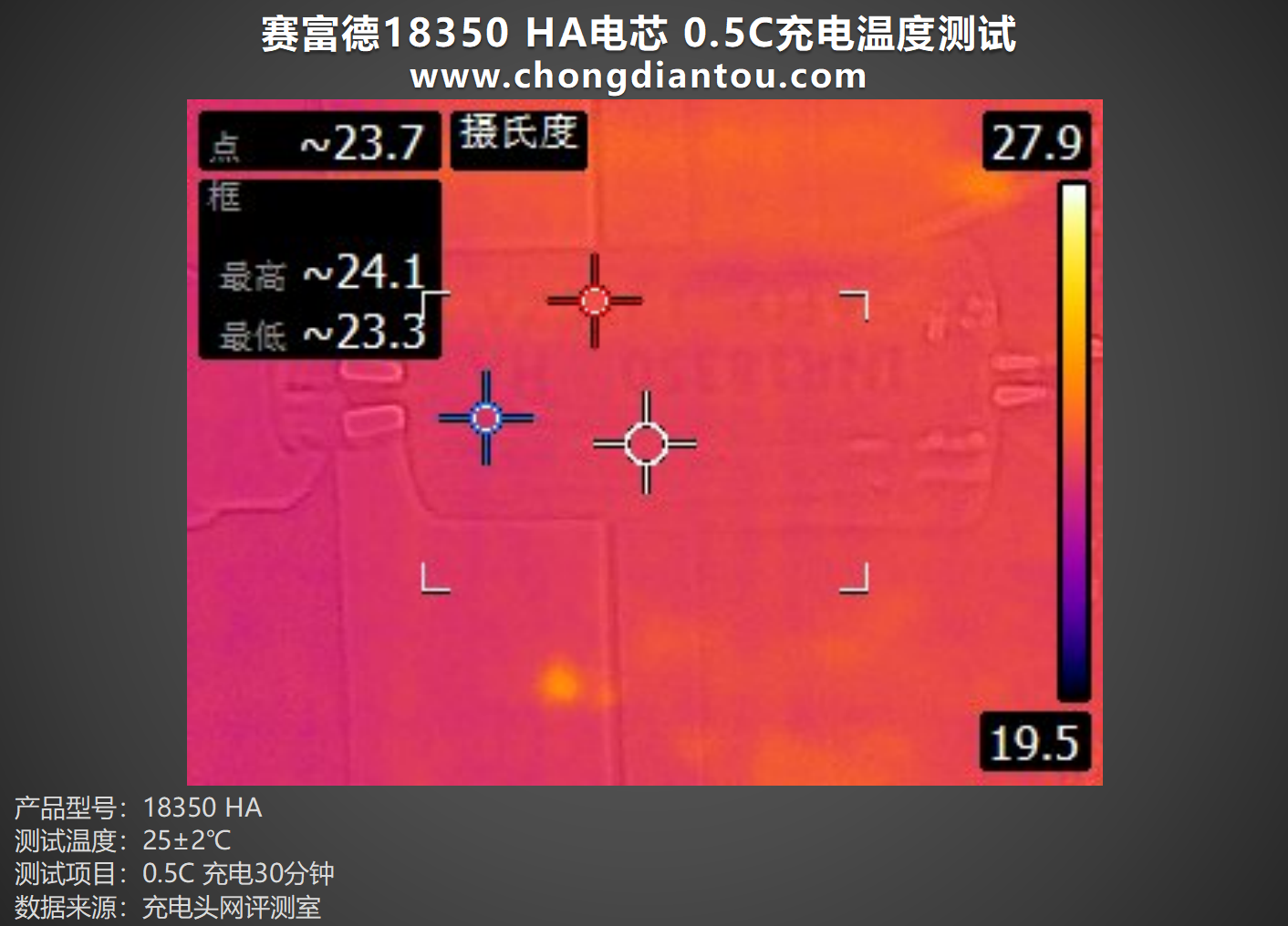

0.5C充电
将赛富德18350 HA电芯以0.5C倍率进行充电30分钟,表面最高温度为24.1℃左右。

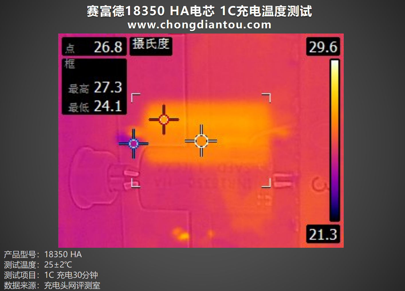

1C充电
将赛富德18350 HA电芯以1C倍率进行充电30分钟,表面最高温度为27.3℃左右。

0.2C放电
将赛富德18350 HA电芯以0.2C倍率进行放电30分钟,表面最高温度为21.9℃左右。

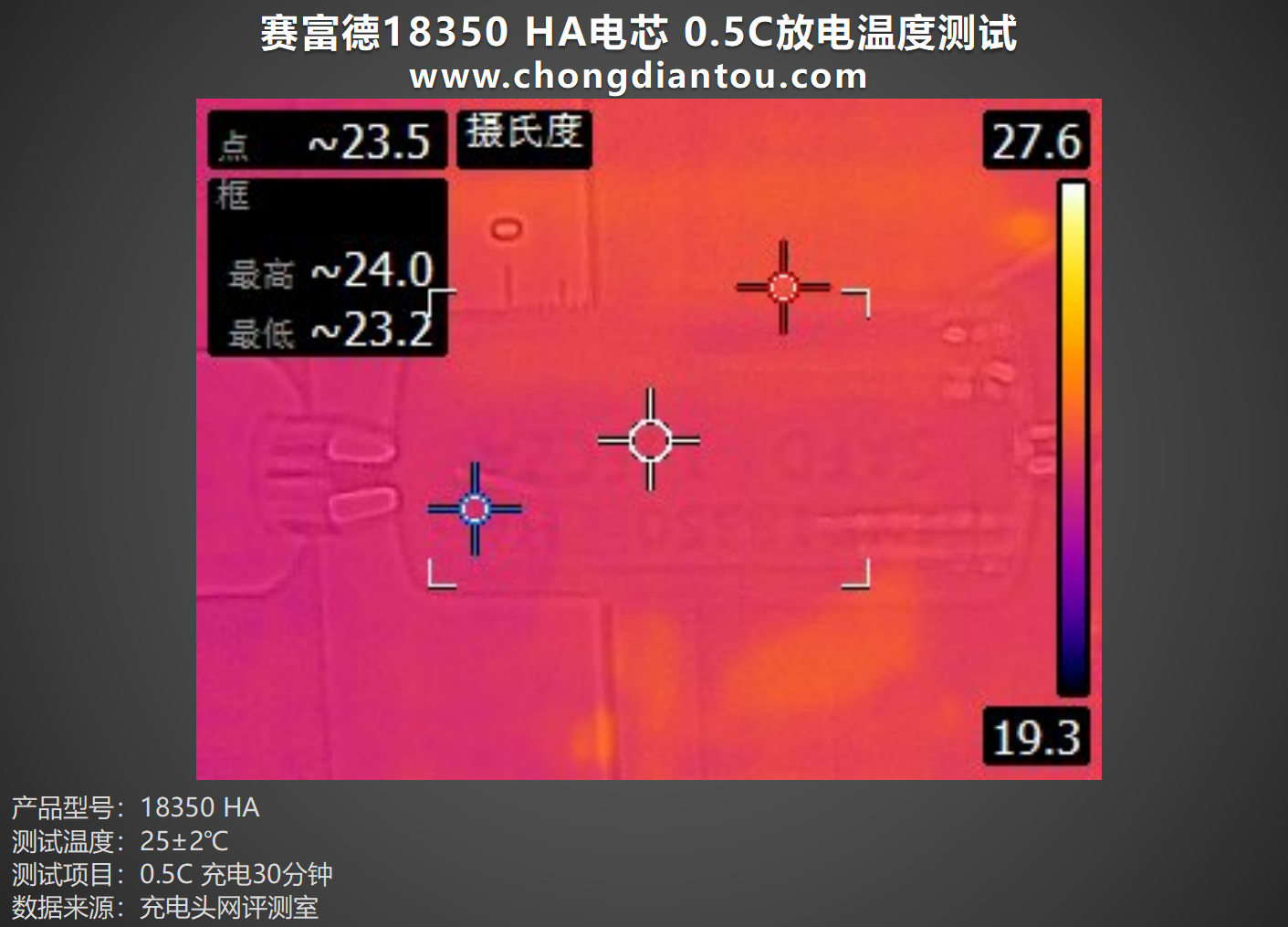

0.5C放电
将赛富德18350 HA电芯以0.5C倍率进行放电30分钟,表面最高温度为24℃左右。
1C放电
将赛富德18350 HA电芯以1C倍率进行放电30分钟,表面最高温度为27.3℃左右。

再来看看内阻和温度表现,在空电以及满电状态下内阻数值均在29mΩ。均没有超过标称内阻,并在两种不同状态下的内阻均变化不大,温度方面,在三组不同倍率充放电进行30分钟后测试温度,充放电温度均在21-27℃区间,整体温升较低;赛富德18350 HA电芯在各方面表现出了出色的特性。其极佳的耐温性能为便携设备在各种极端环境下提供了可靠的能源支持,这种灵活性和稳定性对于在高温或低温环境下的应用至关重要。总体而言,这款电芯不仅具有出色的性能特征,而且在实际应用中也表现出极高的适用性和可靠性,是值得信赖的动力来源。
