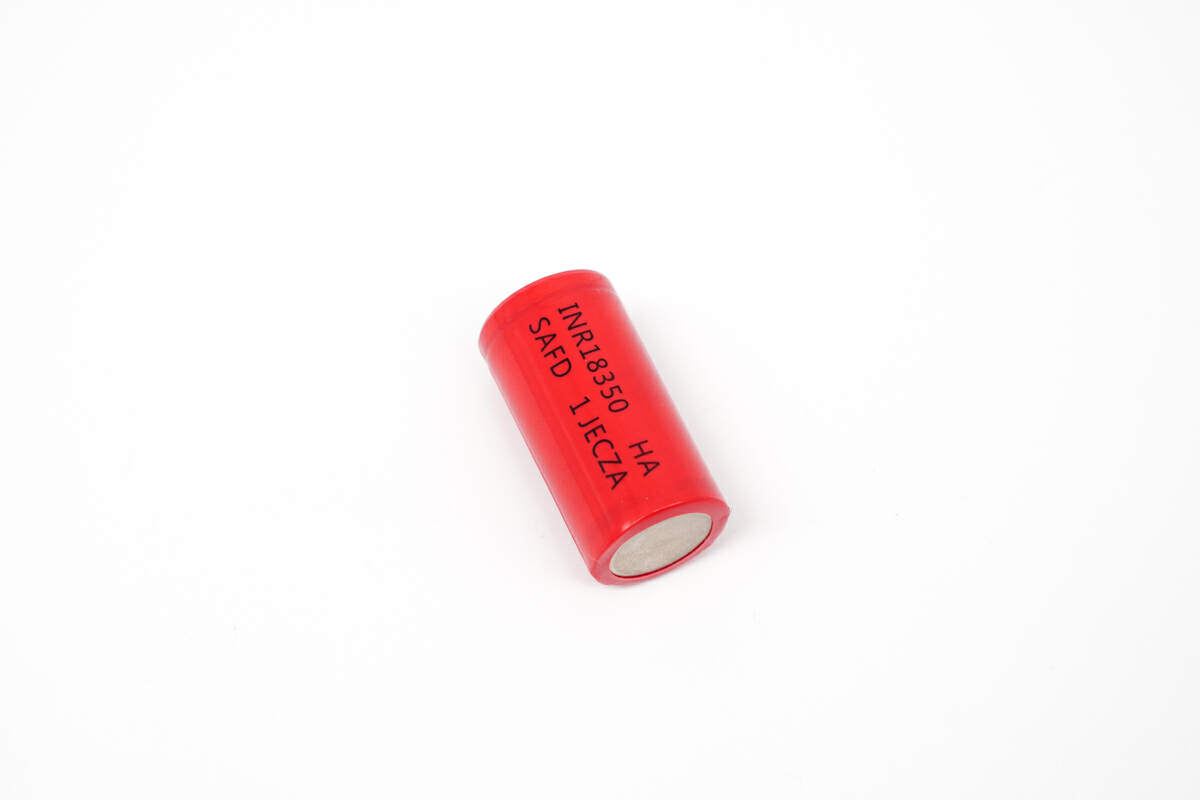

赛富德18350 HA电芯为圆柱体设计,采用红色电芯套膜颜色,并且套膜颜色可依据要求进行调整,满足客户的多样化需求。

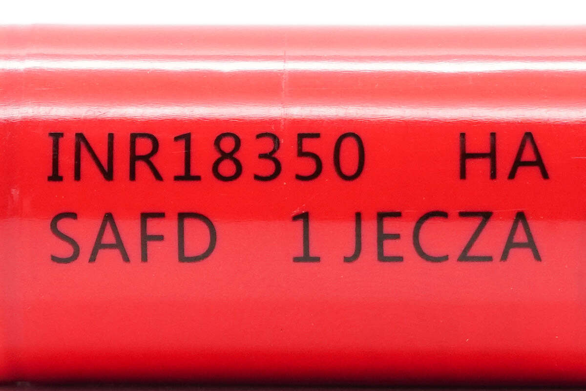

赛富德18350 HA电芯正面为电芯喷码:
"18350 HA 以及 出厂编码"

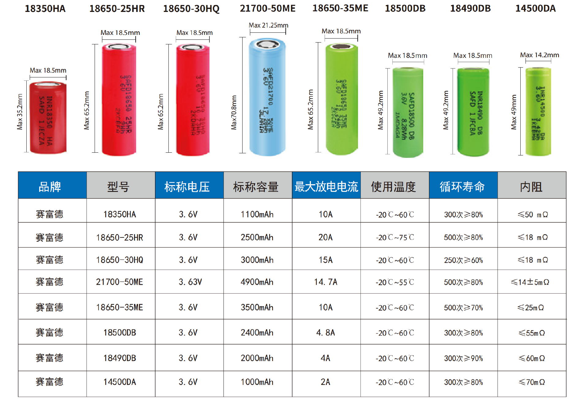

充放电截止电压分别是 4.2V/2.75V;
标称电压:3.6V;标称能量:3.6Wh;
交流内阻:≤50mΩ。

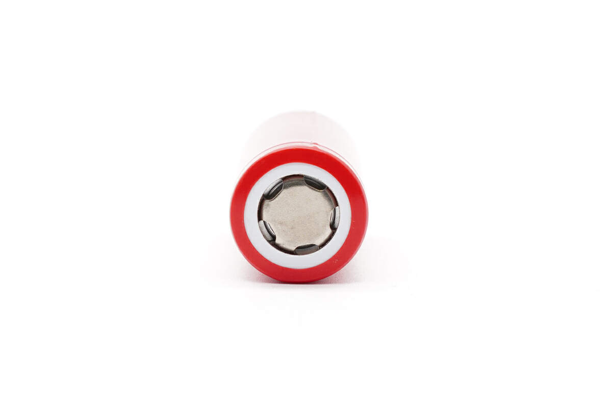

赛富德18350 HA电芯负极接触面采用合金金属材质制作,阳极氧化工艺处理,耐用防腐。

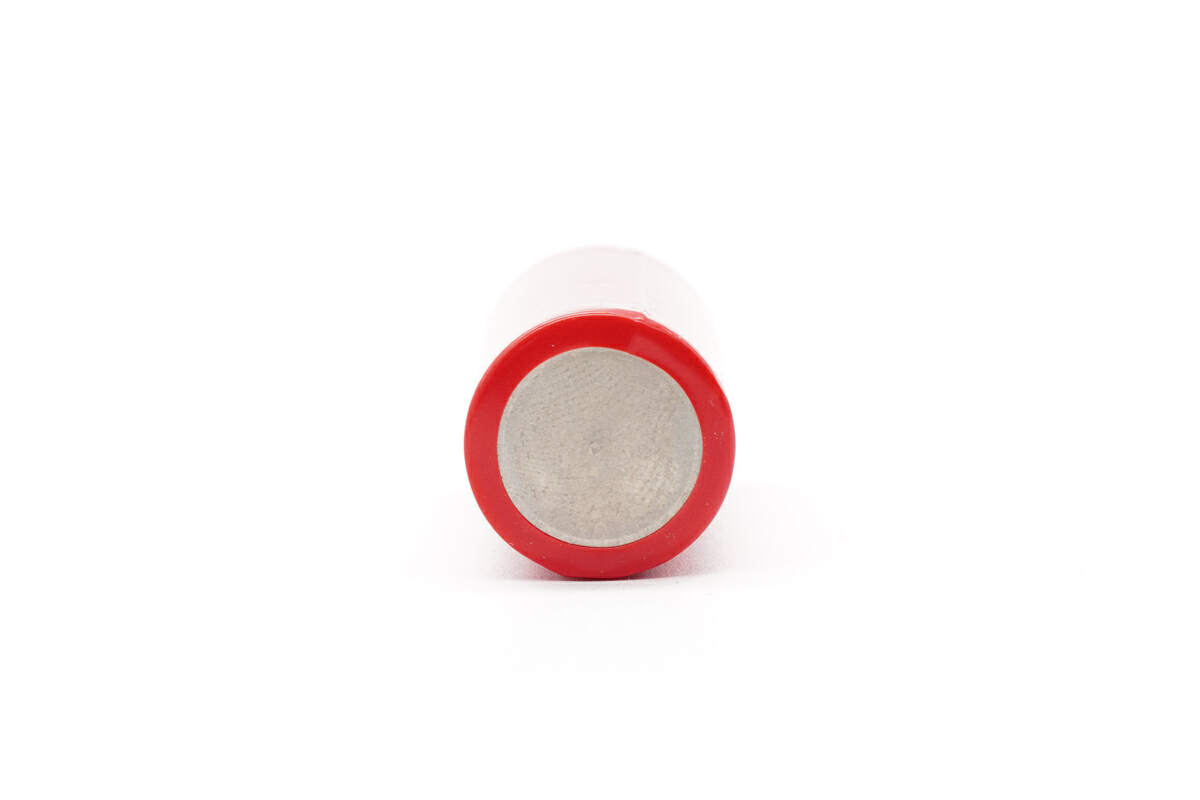

赛富德18350 HA电芯正极接触面依旧为合金材质,圆片五焊点连接更牢固。

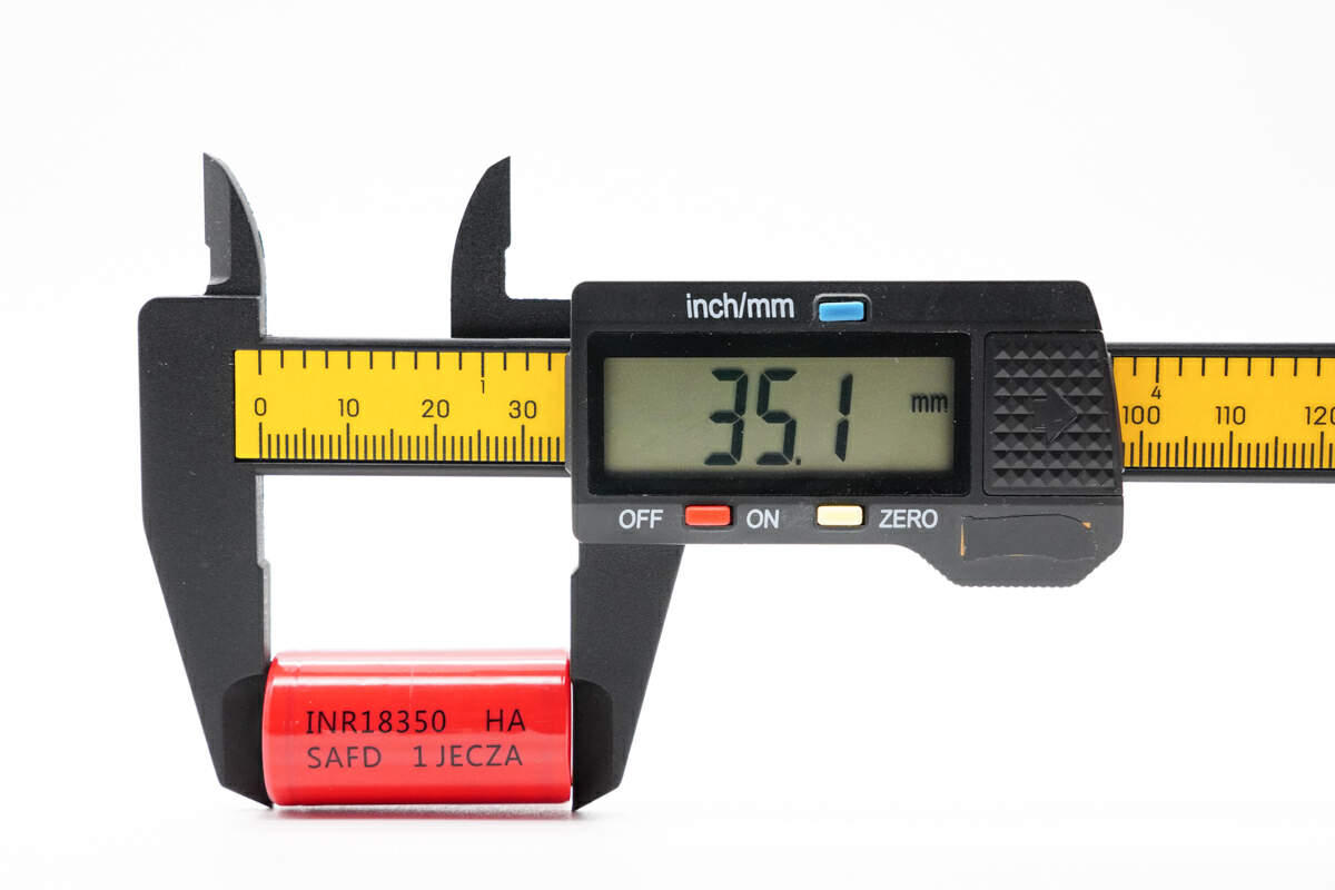

使用塑胶卡尺测得,赛富德18350 HA电芯圆柱高度约为35.1mm。

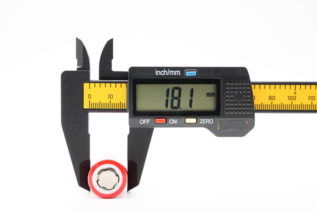

使用塑胶卡尺测得,赛富德18350 HA电芯圆柱直径约为18.1mm。

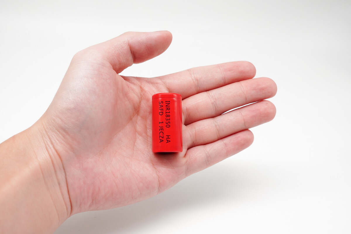

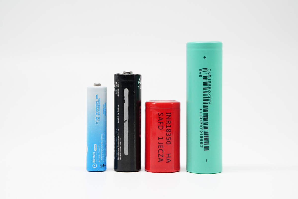

赛富德18350 HA电芯与18650电芯相比尺寸小巧。
赛富德18350 HA电芯在成年人手中显得格外小巧。

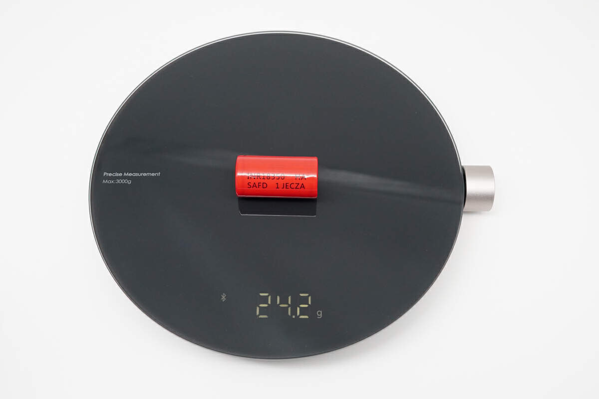

赛富德18350 HA电芯重量约为 24.2g。
