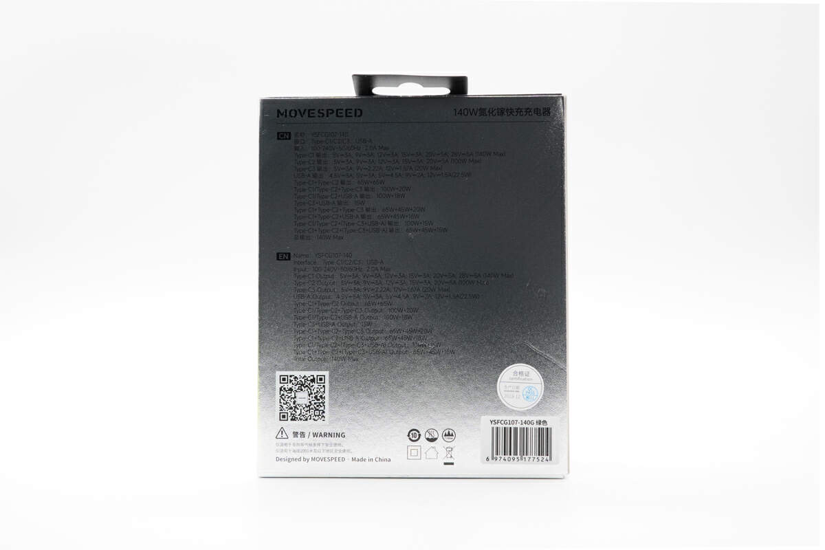

按照惯例,先看包装。

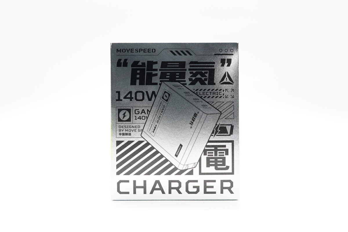

包装盒采用银质涂层的亮面设计,正面印有“MOVESPEED”品牌字样及产品系列名称:能量氮,中间区域为充电器的三维外观图示,同时以各类潮趣标识和“140W”功率字样等背景设计。
同时,包装盒侧面印有公司联系信息及相关配置信息:Type-C*3、USB-A*1、折叠插脚。

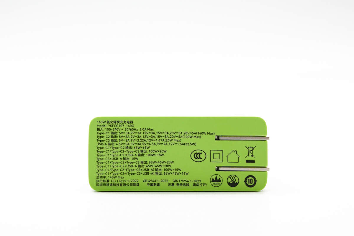

包装盒背面为双语版产品相关参数铭文及产品条形码贴纸等。
名称:YSFCG107-140;
接口:Type-C1/C2/C3、USB-A;
输入:100-240V~ 50/60Hz 2.0A Max;
Type-C1 输出:5V/3A、9V/3A、12V/3A、15V/3A、20V/5A、28V/5A 140W Max;
Type-C2 输出:5V/3A、9V/3A、12V/3A、15V/3A、20V/5A 100W Max;
Type-C3 输出:5V/3A、9V/2.22A、12V/1.67A 20W Max;
USB-A 输出:4.5V/5A、5V/3A、5V/4.5A、9V/2A、12V/1.5A 22.5W;
Type-C1+Type-C2 输出:65W+65W;
Type-C1/C2+Type-C3 输出:100W+20W;
Type-C1/C2+USB-A 输出:100W+18W;
Type-C3+USB-A 输出:15W;
Type-C1+Type-C2+Type-C3 输出:65W+45W+20W;
Type-C1+Type-C2+USB-A 输出:65W+45W+18W;
Type-C1/Type-C2+(Type-C3+USB-A) 输出:100W+15W;
Type-C1+Type-C2+(Type-C3+USB-A)输出:65W+45W+15W;
总输出:140W Max。

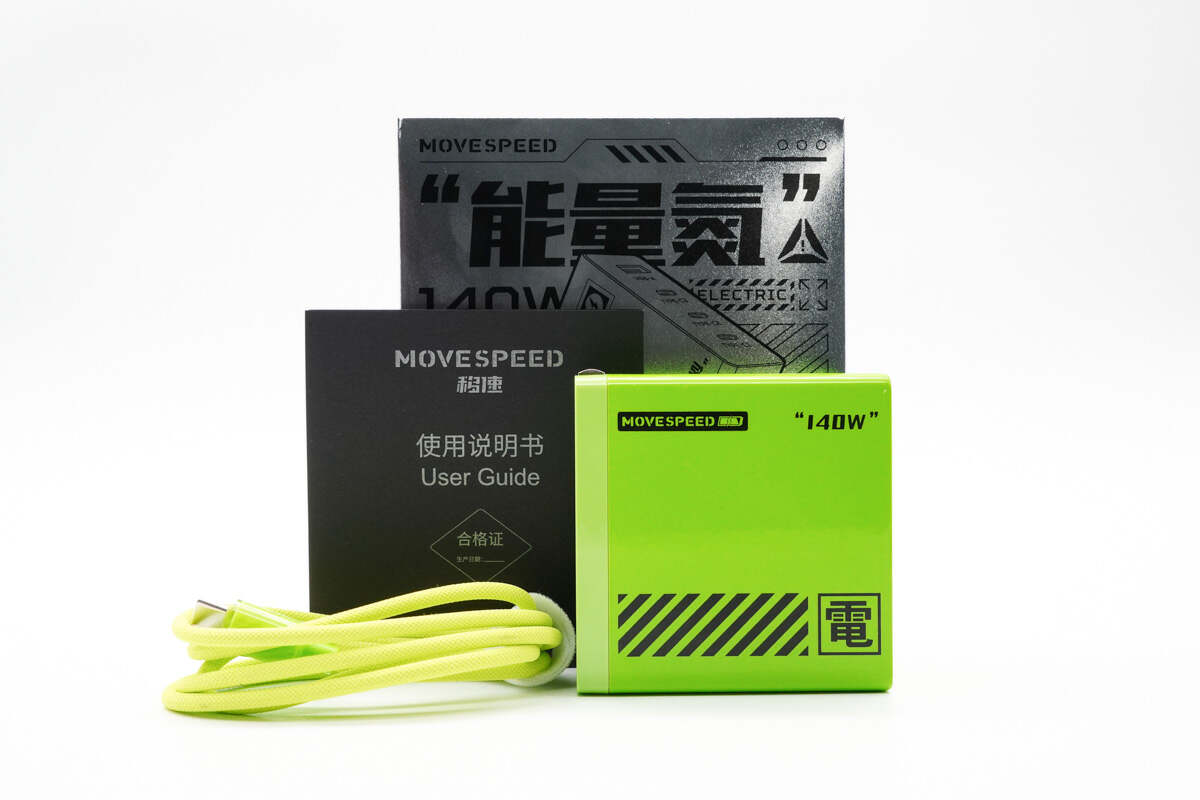

取出包装内所有物品,除移速140W氮化镓充电器外,另配有一条同色系的 C to C充电线材、使用说明、保修卡一体式手册等。

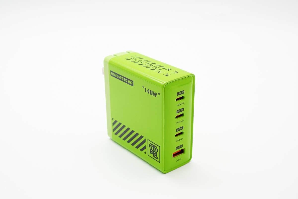

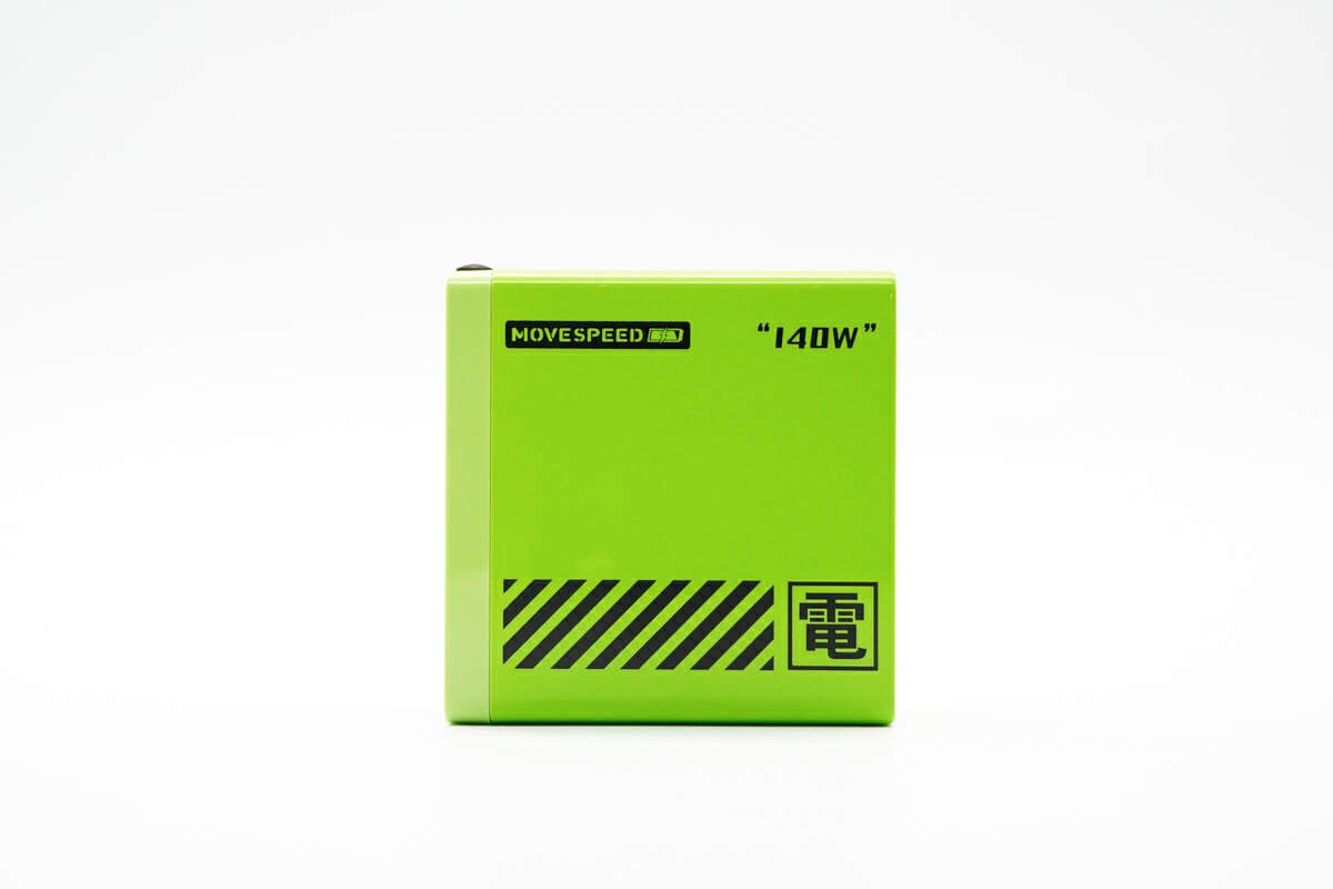

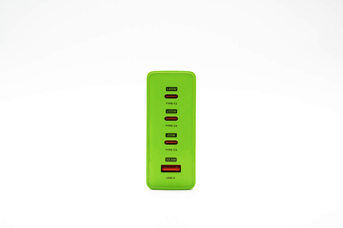

目前,移速140W氮化镓充电器拥有幻影绿和熔岩黄两款配色设计,表面均为细纹磨砂工艺处理,手感细腻温和;同时,面板各边缘圆润处理,过渡顺滑不硌手且不失方正手感。
充电器正面板丝印“MOVESPEED”品牌、电量图框和“140W ”功率字样;同时,下部分丝印电能质感的黑色斜纹和“電”字样。

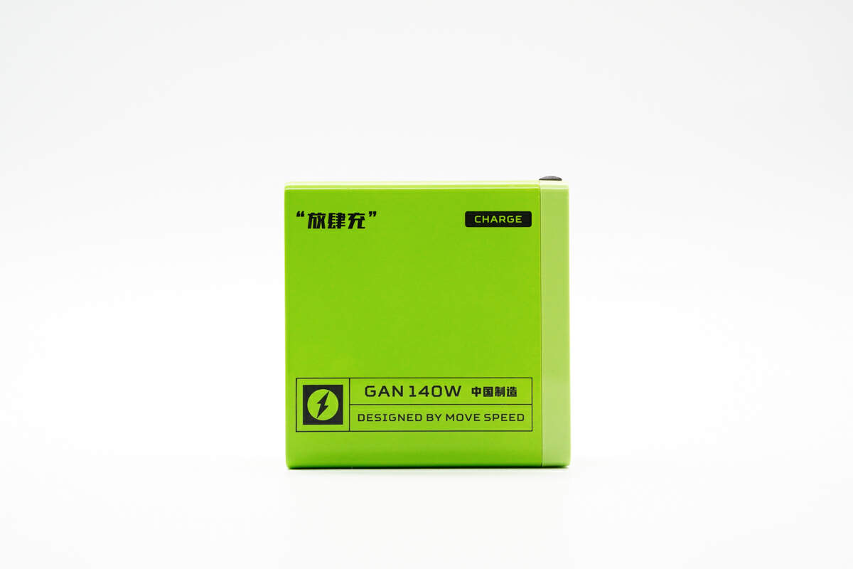

此外,充电器背面板丝印了“放肆充”等相关标语,且下部分表格框内丝印了制造信息介绍:GAN 140W 中国制造。
充电器的中框面板处配置 USB 输出端口,为3*Type-C端口和1*USB-A端口,端口处均丝印了相关名称和功率标识。

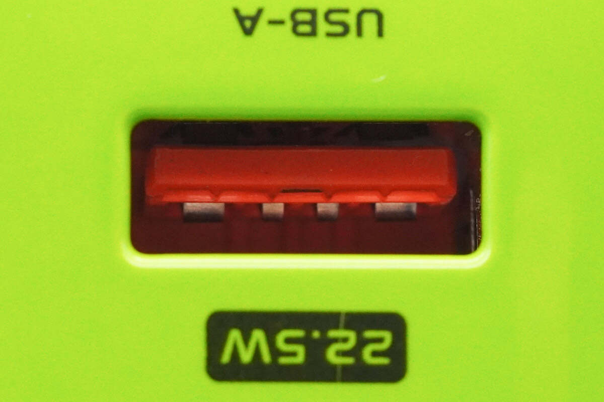

USB 母口胶芯为橙红色,且USB-A 胶芯两侧拥有加宽 PIN 脚设计,可通过大电流。

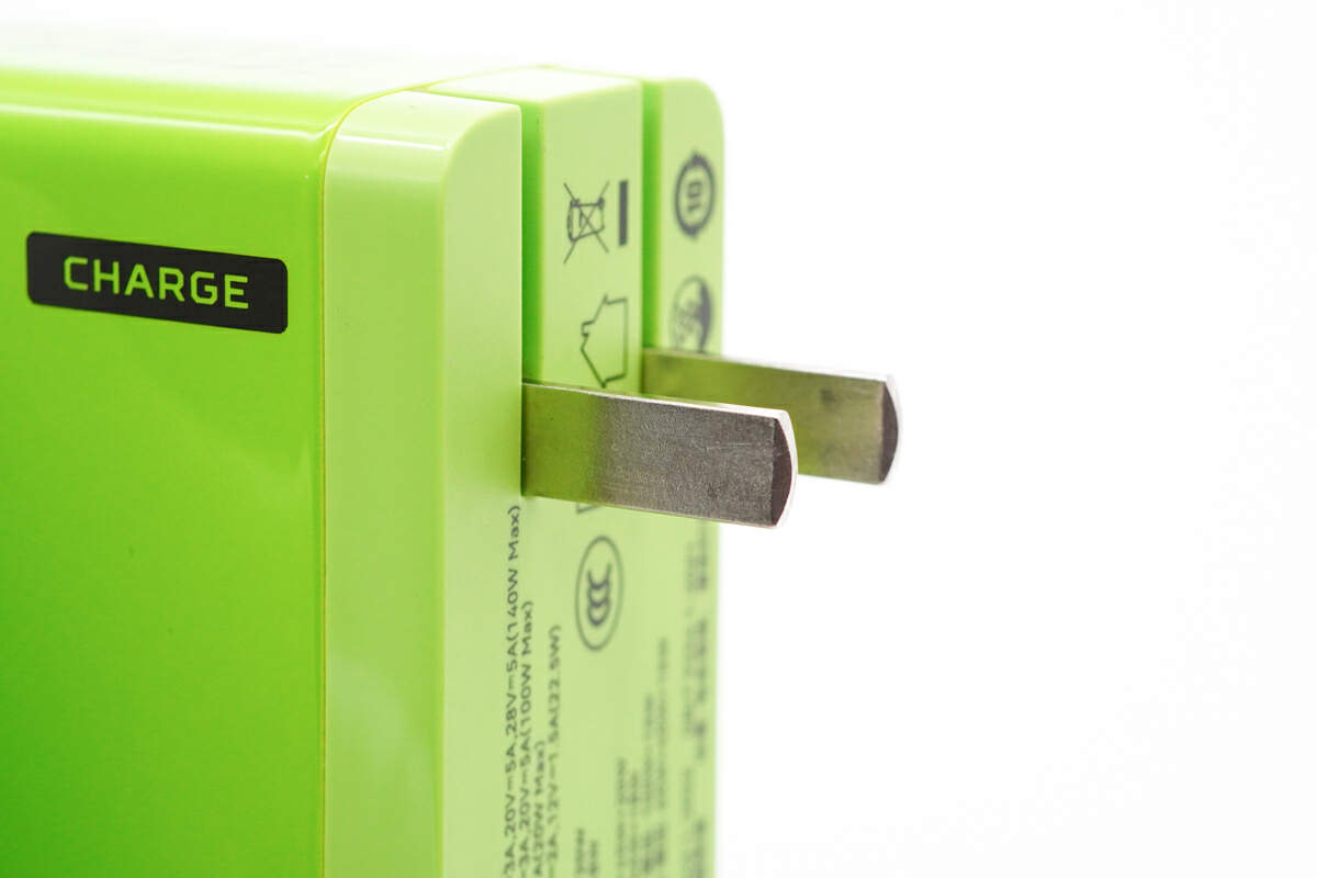

充电器采用可折叠式插脚设计,出行收纳更方便,不易划伤其它设备外壳。
充电器插脚端面板上丝印相关参数铭文信息,与包装盒一致;同时,充电器机身上丝印的型号后缀部分的“Y”(黄)/“G”(绿)等表明颜色。

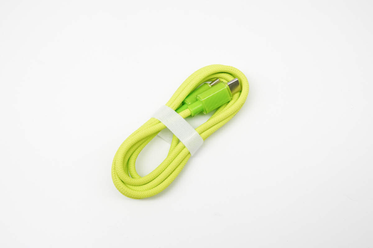

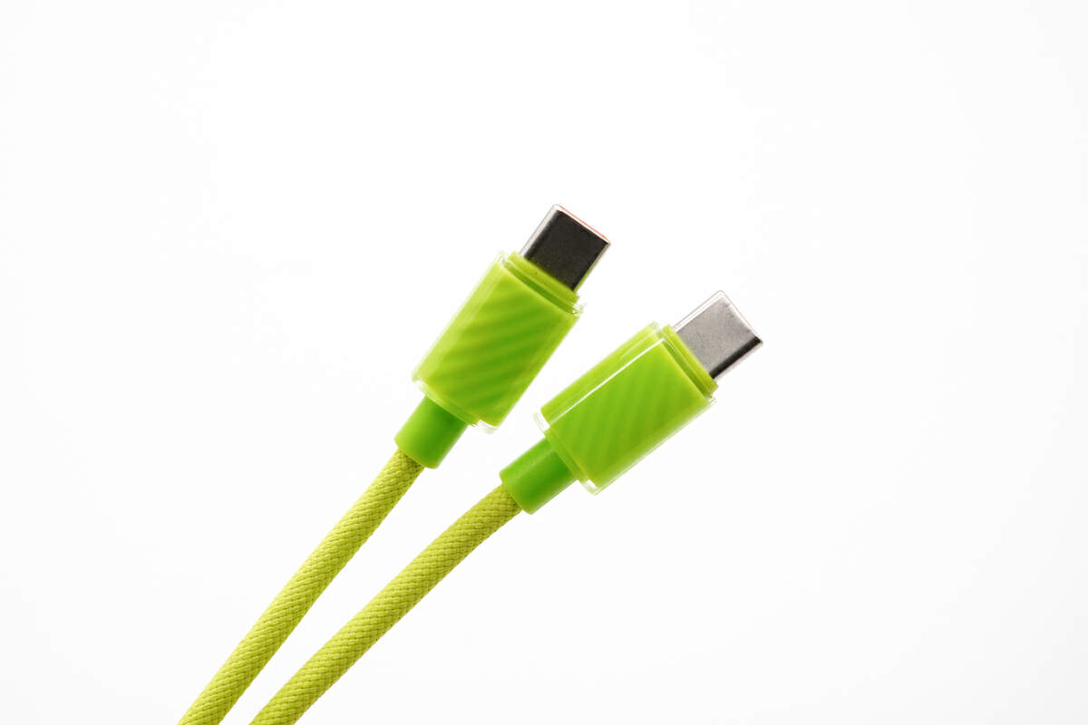

充电线材为 C to C 类型,采用白色布艺圈捆绑固定;同时,可以看到线材线身为高密度尼龙编织工艺设计,拥有更长久的使用寿命,且抗拉扯抗脏污。
Type-C 子端外壳为双层设计,外层为透明材质,内部为绿色 PC 材质注塑;同时,外壳与线身连接处采用二次加厚注塑工艺处理,更耐弯折耐磨损。

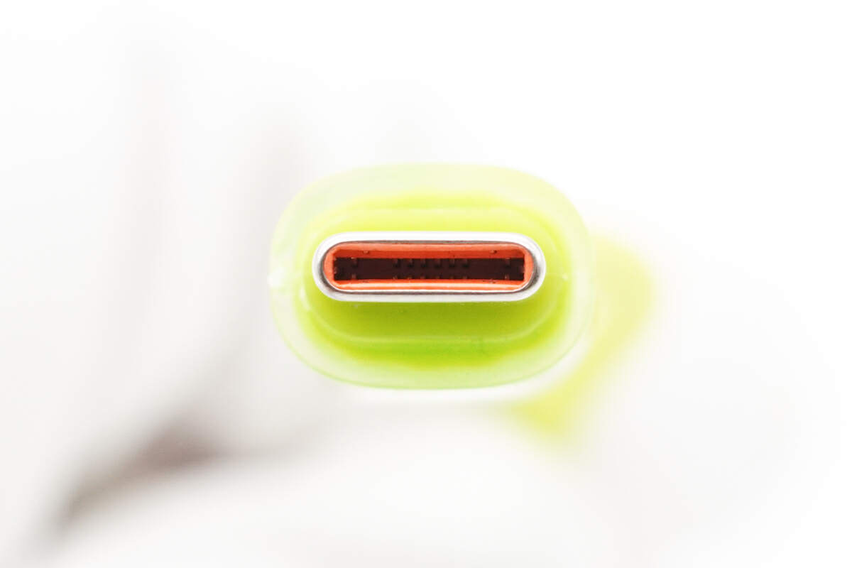

Type-C 端子内圈为橙红色塑封圈,内部采用特制 PIN 脚设计,或专注于快充充电。

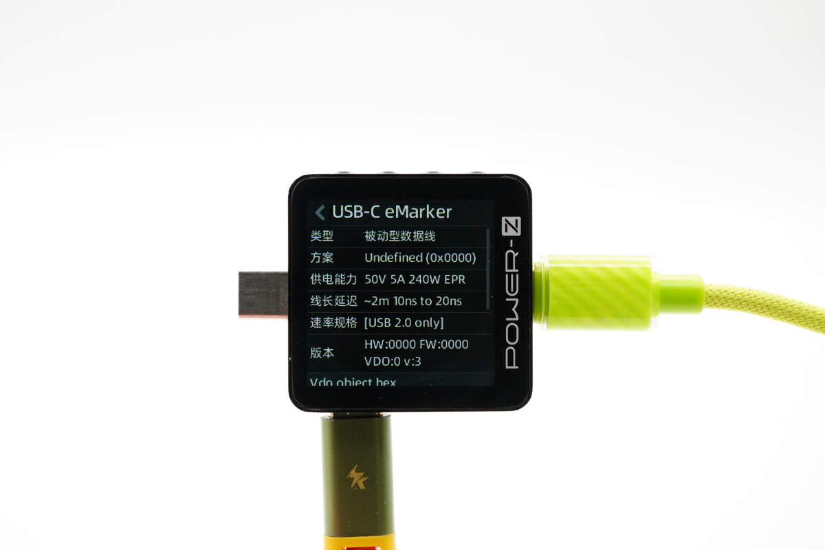

使用 POWER-Z KM003C 测试仪读取线材 E-marker 芯片信息,实测具备 50V5A 240W EPR电力传输,以及 USB 2.0 数据传输能力。

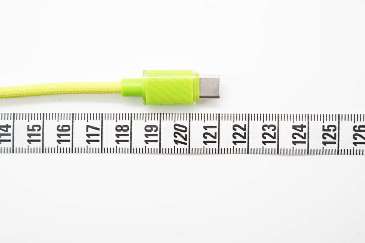

充电线材长度约为121cm。

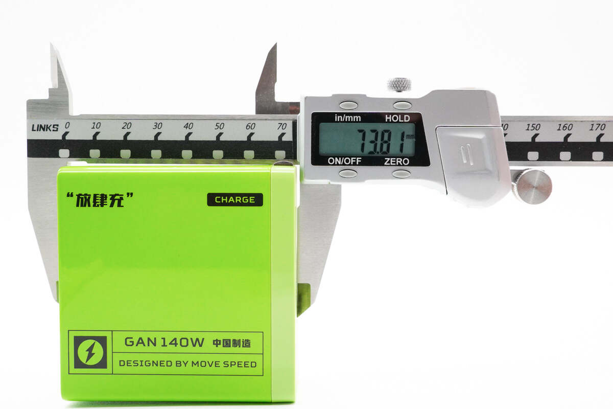

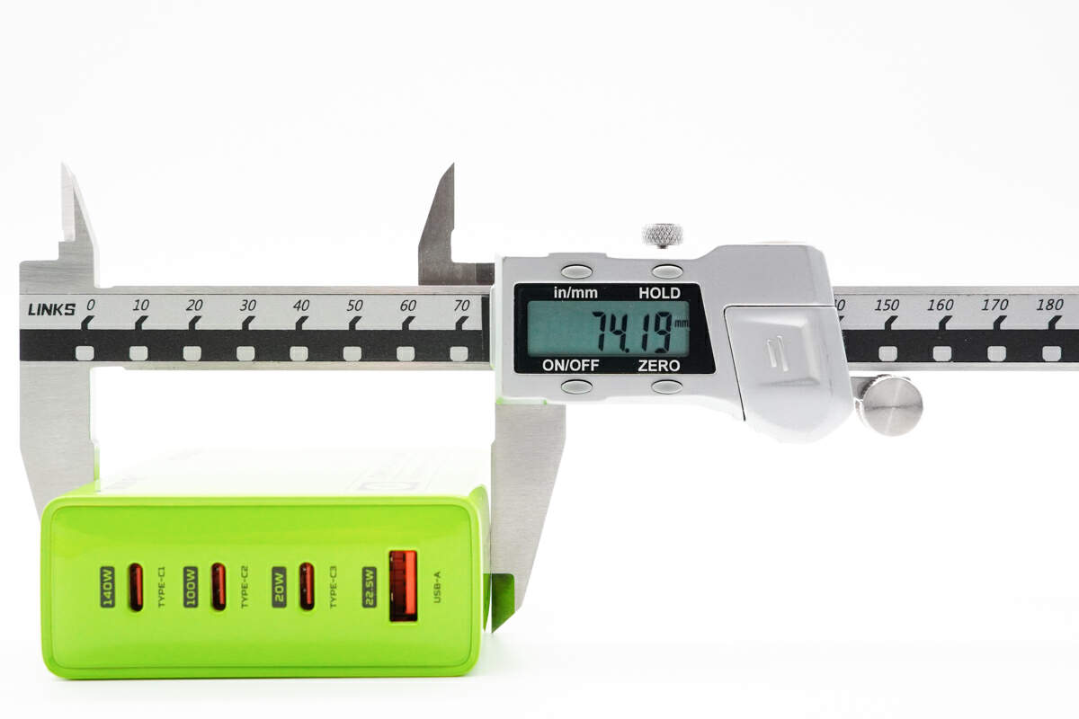

移速140W氮化镓充电器长度约为73.81mm。

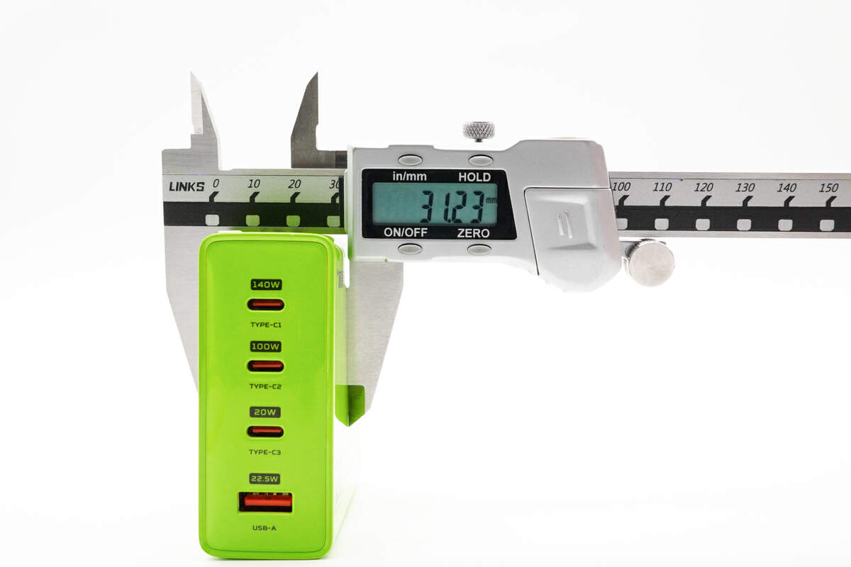

移速140W氮化镓充电器宽度约为31.23mm。
移速140W氮化镓充电器高度约为74.19mm,体积约为171.01cm³,以充电器的功率140W计算,功率密度约为 0.82W/cm³。

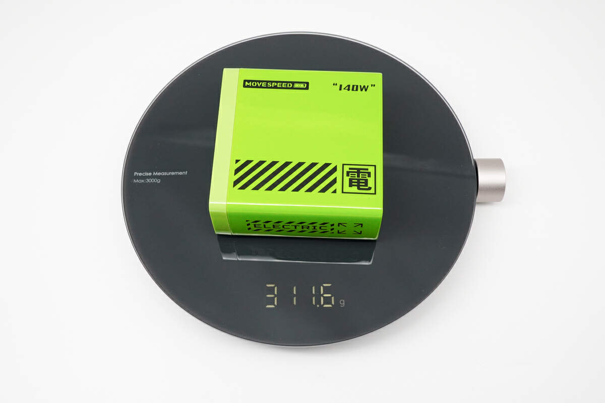

移速140W氮化镓充电器重量约为311.6g。

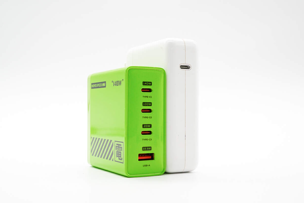

移速140W氮化镓充电器与苹果140W充电器相比,其体型更为小巧,约缩小20%,且观感精致。

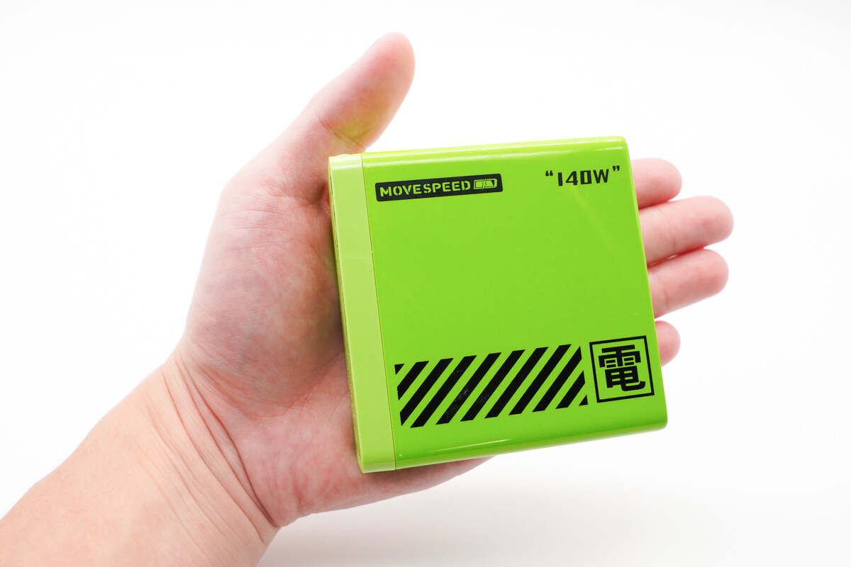

移速140W氮化镓充电器放在成年男性手中,约占据整张手掌,出行便捷。

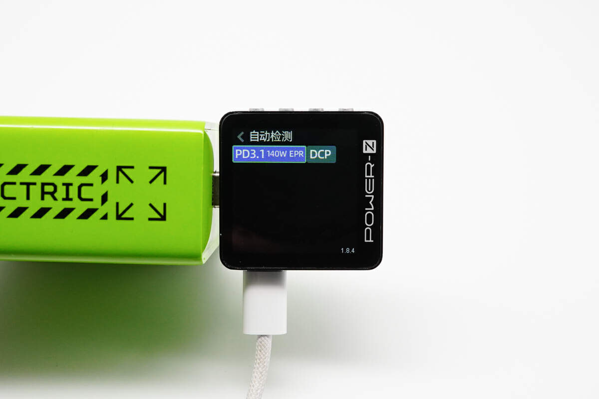

使用 POWER-Z KM003C 测试仪测试 Type-C1 端口支持 PD 3.1、DCP 等充电协议。

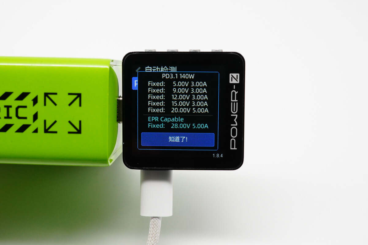

PDO报文方面,实测 Type-C1 端口支持 5V/3A、9V/3A、12V/3A、15V/3A、20V/5A 和28V/5A 六组固定电压档位。

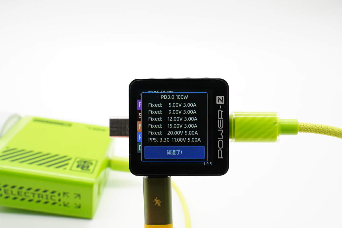

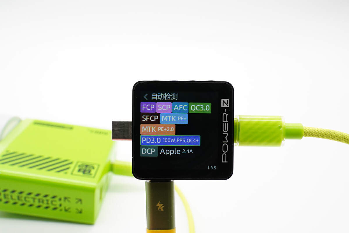

使用 POWER-Z KM003C 测试仪测试 Type-C2 端口协议,实测支持 FCP、SCP、AFC、QC3.0、SFCP、MTK、PD3.0、QC4+、DCP、Apple 2.4A 和 PPS 等充电协议。
PDO报文方面,Type-C2 端口支持 5V/3A、9V/3A、12V/3A、15V/3A、20V/5A 五组固定电压档位和 3.3-11V/5A一组PPS电压档位。

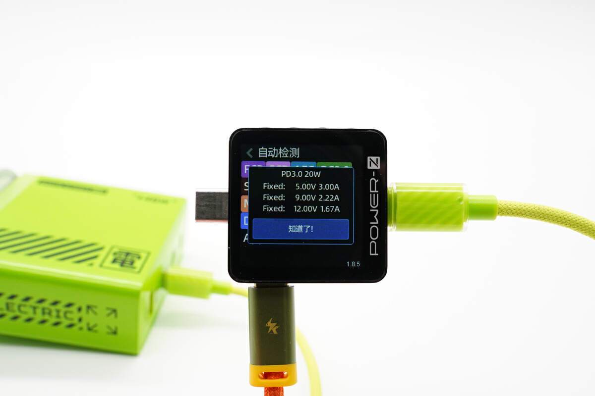

使用 POWER-Z KM003C 测试仪测试 Type-C3 端口协议,实测支持 FCP、SCP、AFC、QC3.0、SFCP、MTK、PD3.0、DCP、SAM 2A 和 Apple 2.4A 等充电协议。
PDO报文方面,Type-C3 端口支持 5V/3A、9V/2.22A、12V/1.67A 三组固定电压档位。

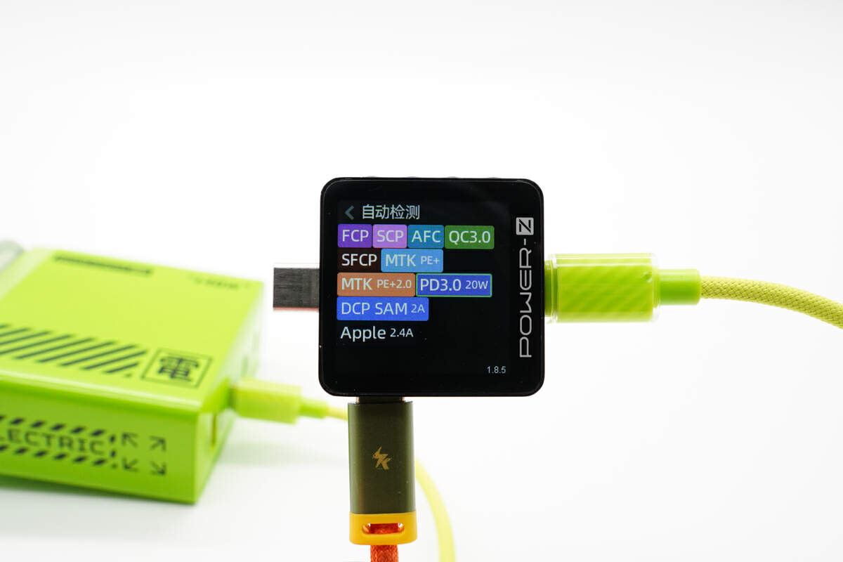

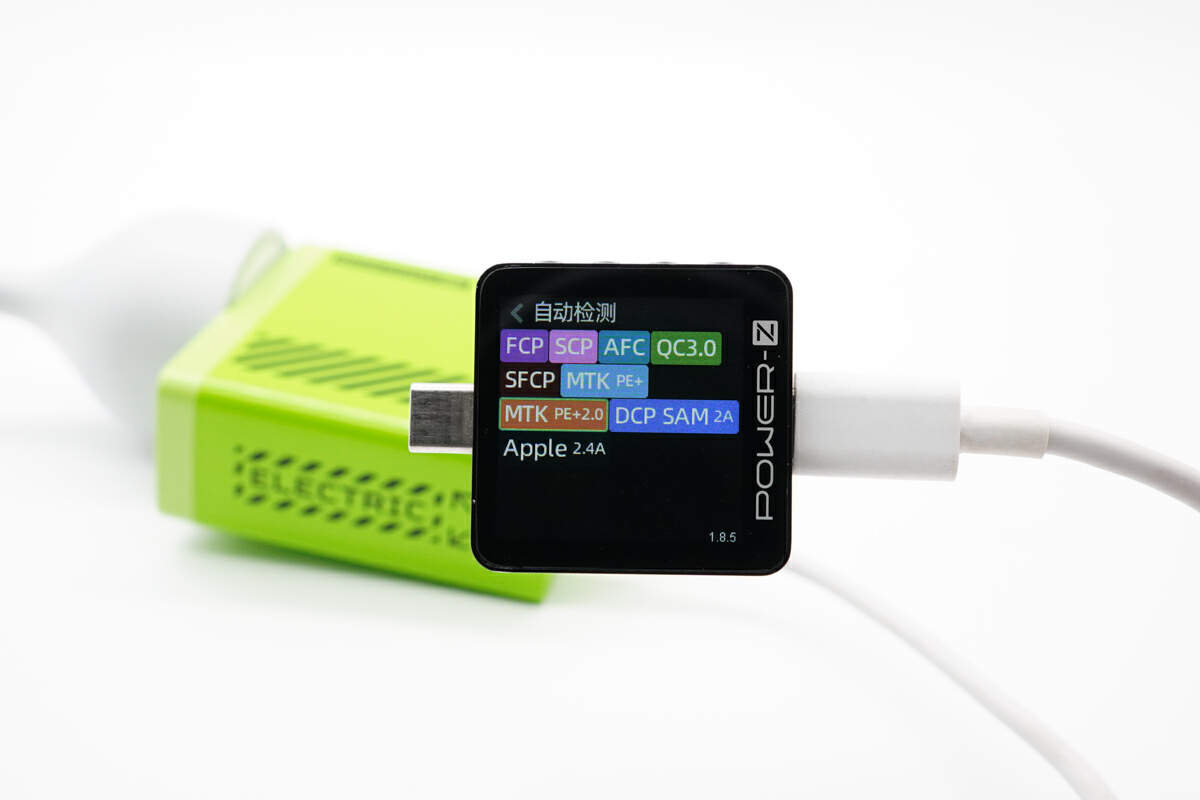

使用POWER-Z KM003C 测试仪读取USB-A端口协议,实测支持 FCP、SCP、AFC、QC3.0、SFCP、MTK、DCP、SAM 2A 和 Apple 2.4A 等充电协议。

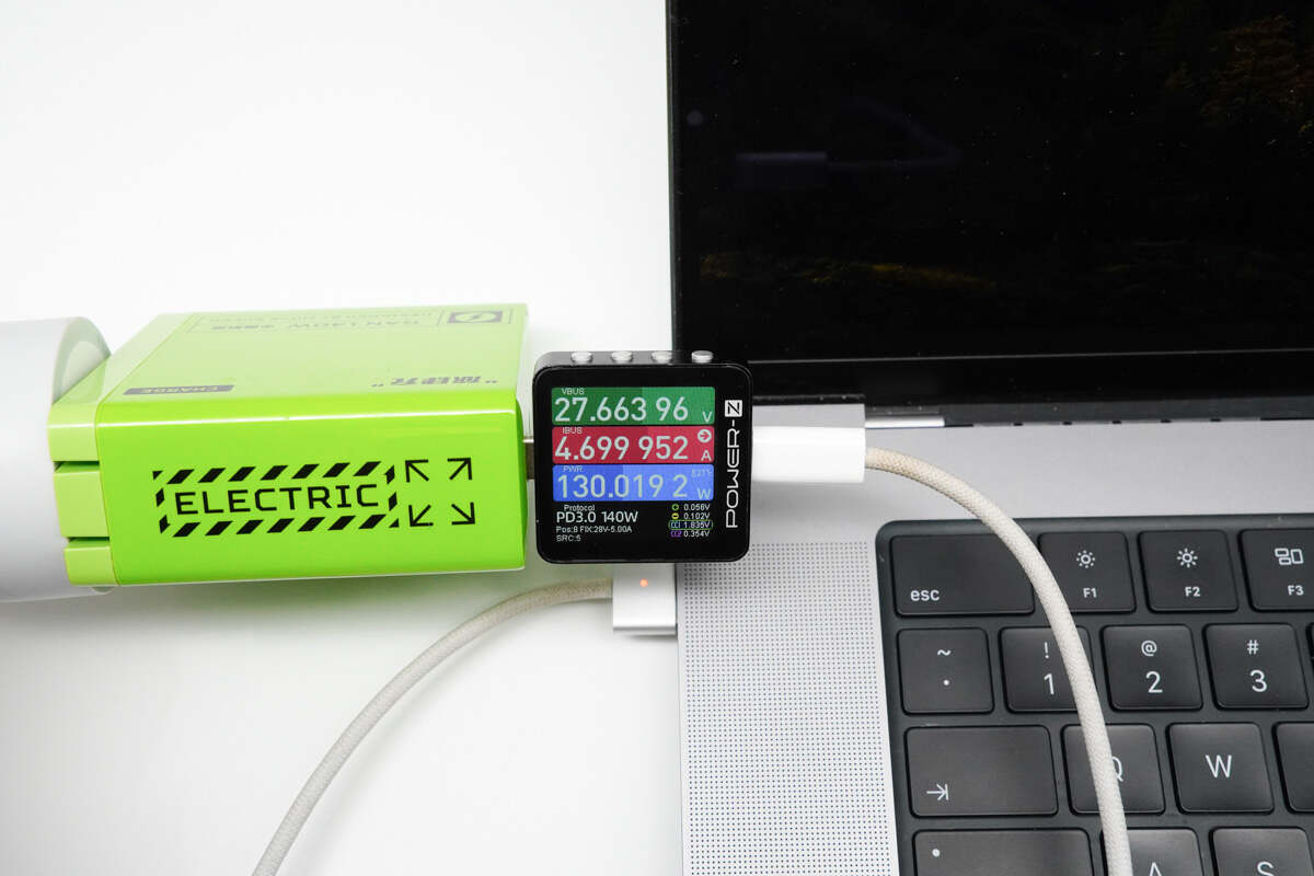

通过原装 MagSafe 3线材连接 MacBook Pro 16 M1 Max 笔电和移速140W充电器 Type-C1口,实测充电器端输出功率约为27.66V 4.7A 130.02W,其支持 PD 3.1 140W快充。

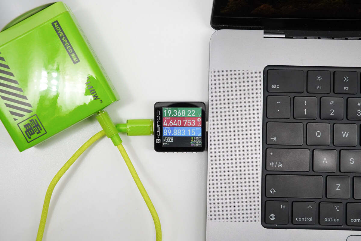

同时,依旧使用该笔电设备,通过配套的 C to C 线材连接移速140W充电器 Type-C1口,使用 POWER-Z KM003C 测试仪读取功率,碍于笔电通过 C 口充电的上限,因此功率仅为 19.37V 4.64A 89.88W。
将测试数据汇总至表格,可以看到PD兼容性较好的机型可握手9V电压档位,而游戏机、平板和笔电设备一般握手15V、20V档位,MacBook Pro 也可通过特定 MagSafe 3 线材握手28V电压档位。
将功率数值绘制为柱状图,可以看到充电功率最高的是通过 MagSafe 3线材进行PD 3.1 140W 快充的 MacBook Pro 笔电,实测可达 130.02W;同时,可以看到其余终端设备的充电功率可大致分为10W、18W、30W以及65W、100W 等档位段。

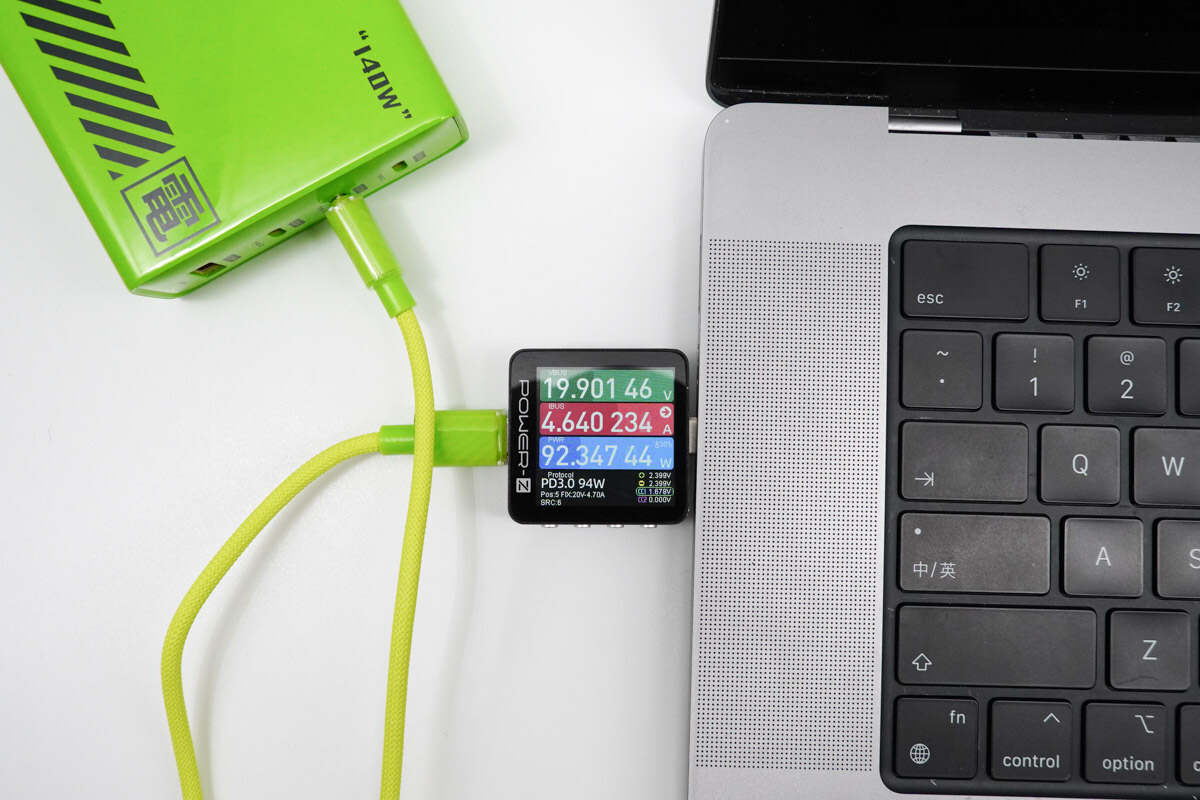

通过配套的 C to C 线材,连接 MacBook Pro 16 M1 Max 笔电和移速140W充电器 Type-C2口,实测笔电端输入功率约为 19.9V 4.64A 92.35W,其支持 PD 3.0 100W快充。

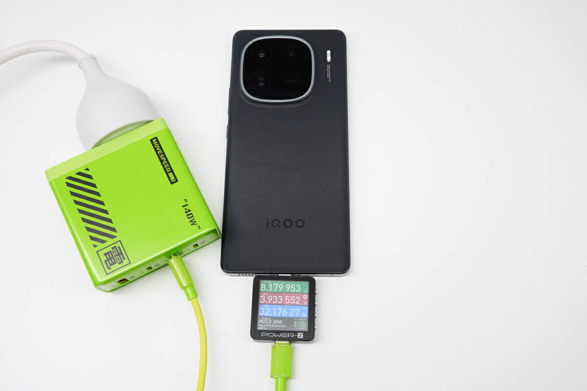

同样,通过充电器的 Type-C2 端口为 iQOO 12 Pro 手机进行充电,实测手机端输入功率为8.18V 3.93A 32.18W。
将测试数据汇总至表格,可以看到由于 C2 端口支持 QC、PD以及PPS快充,能够对主流手机设备提供更高的快充功率,虽不支持 PD 3.1 140W,但至高 PD 100W 快充功率也能满足商务本的充电需求。
将功率数值绘制为柱状图,可以看到各个手机、平板以及笔电设备的充电功率排布,而对支持 QC/PPS 高功率快充的设备,如 iQOO 12 Pro 手机,其充电功率可提升至32.18W;同时,各充电功率可大致分为15W、27W、30W以及65W、100W 等档位段。

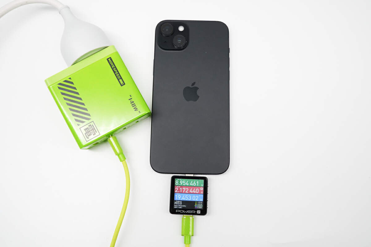

将 iPhone 15 Plus手机连接充电器的 Type-C3口,使用 POWER-Z KM003C 测试仪读取手机端输入功率为 8.95V 2.17A 19.45W。
将数据汇总至表格,可以看到主流终端设备可握手9V、12V电压档位,最高支持 PD 20W 快充。

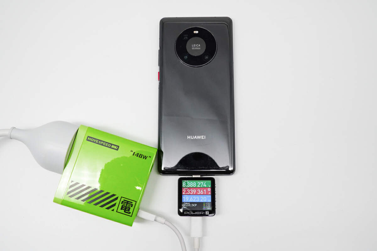

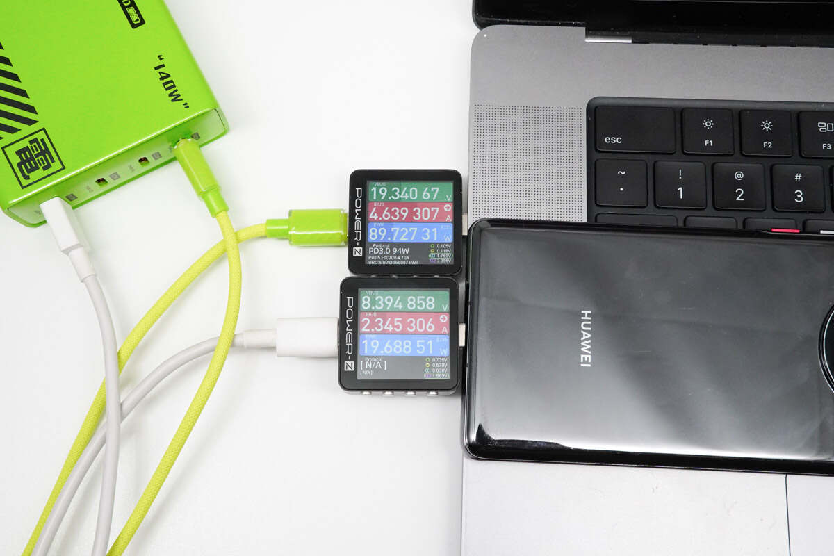

将华为Mate 40 Pro 手机连接充电器的 USB-A口,使用 POWER-Z KM003C 测试仪读取手机端输入功率为 8.39V 2.34A 19.62W。
将测试数据汇总至表格,USB-A 端口可与手机设备握手5V、9V充电电压档位,同时,其支持 SCP 快充协议,能够对华为系手机设备提供更高的充电功率。
绘制出柱状图,可以看到充电功率最高的是支持SCP快充协议的华为 Mate 40 Pro 手机,而对魅族 20 PRO、努比亚 Z30 Pro 等兼容性优异的手机,也可达 18W左右,其余机型均在9-18W区间。

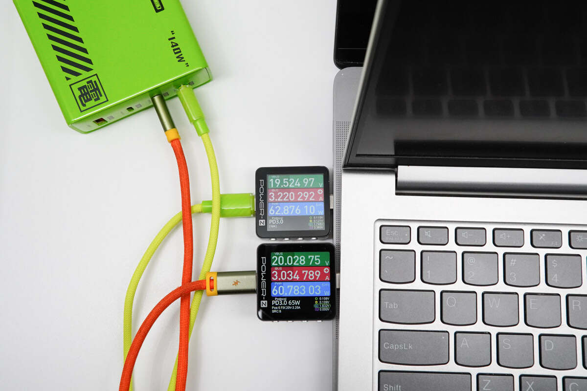

通过充电器的 Type-C1+C2 端口对两台笔电设备进行充电,实测笔电端输入功率分别为62.88W、60.78W,符合标称 65W+65W描述。

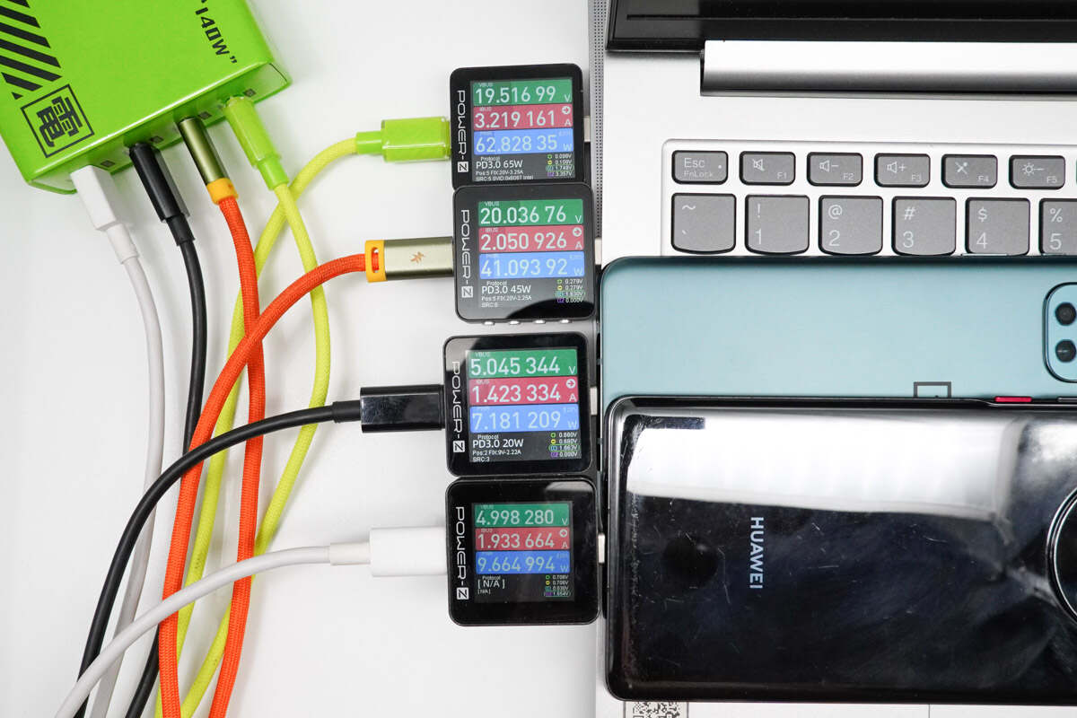

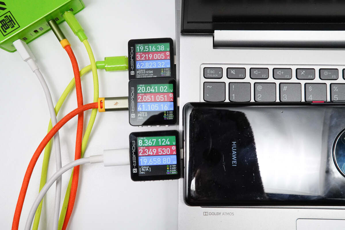

通过充电器的 Type-C1+C2+USB-A对两台笔电设备和手机进行充电,实测设备端输入功率分别为62.82W、41.11W、19.66W,符合标称 65W+45W+18W描述。
通过充电器的 USB 端口对两台笔电设备、两部手机进行充电,实测设备端输入功率分别为62.83W、41.09W、7.18W、9.66W,符合标称 65W+45W+15W描述。
