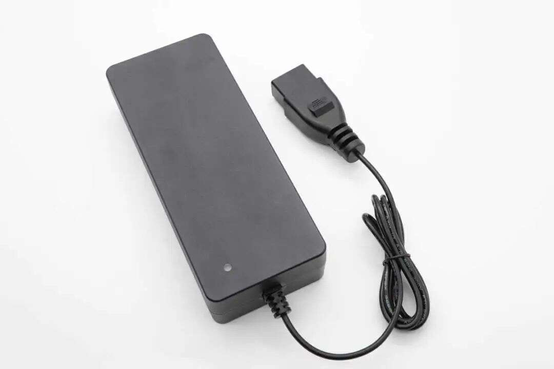

澳莱特218.4W电动自行车充电器
澳莱特218.4W电动自行车充电器机身与输出线一体式设计,机身为规整的直板造型,外壳为PC阻燃防火材质,表面磨砂工艺处理。
机身与电源线则为分体式设计,由于支持100-240V宽幅电压输入,因此通过更换不同规格电源线可以拓宽应用场景,在适配地区方面有着天然优势。机身顶面一端角处设有指示灯,可以给用户直观反馈充电状态正常与否,保证充电安全。
充电器型号为AP-PN240CH05460040,支持100-240V~50/60Hz 5A输入,支持54.6V4A输出,输出功率为218.4W。产品通过了CCC、CE、FCC、UL、UKCA、GS等多个安规认证,质量有保证。

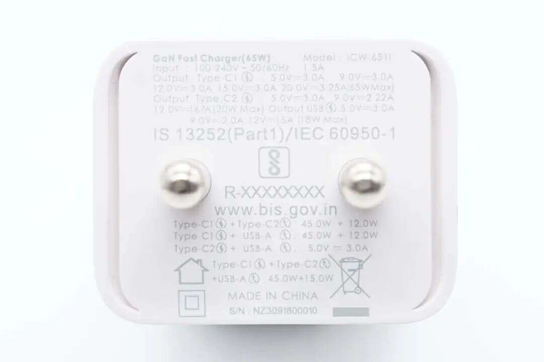

amc雅晶源

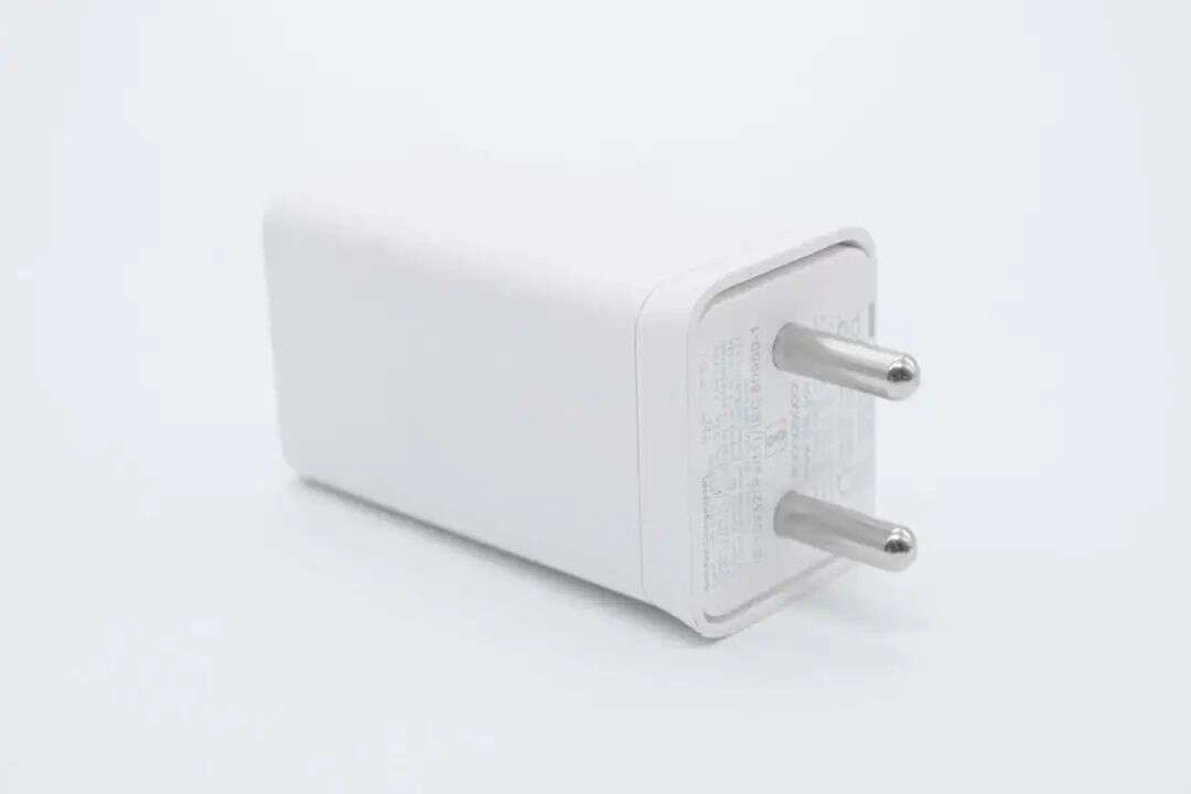

雅晶源65W 2C1A氮化镓充电器
充电器采用经典柱状造型设计,为了使用更加稳定,输入端两侧也做了外延设计,与常见的双翼设计相比更有特点。
腰身一面印有65W GaN5 FAST CHARGER。充电器配备的是印规插脚,另一端配备主流2C1A三个USB接口,可以同时为三个设备供电。
输入端外壳印有充电器详细规格参数
输入:100-240V~50/60Hz 1.5A
输出:
Type-C1:5V3A、9V3A、12V3A、15V3A、20V3.25A(65W Max)
Type-C2:5V3A、9V2.22A、12V1.67A
USB-A:5V3A、9V2A、12V1.5A
Type-C1+Type-C2:45W+12W
Type-C1+USB-A:45W+12W
Type-C2+USB-A:5V3A
Type-C1+Type-C2+USB-A:45W+15W
充电器通过了印度BIS认证。

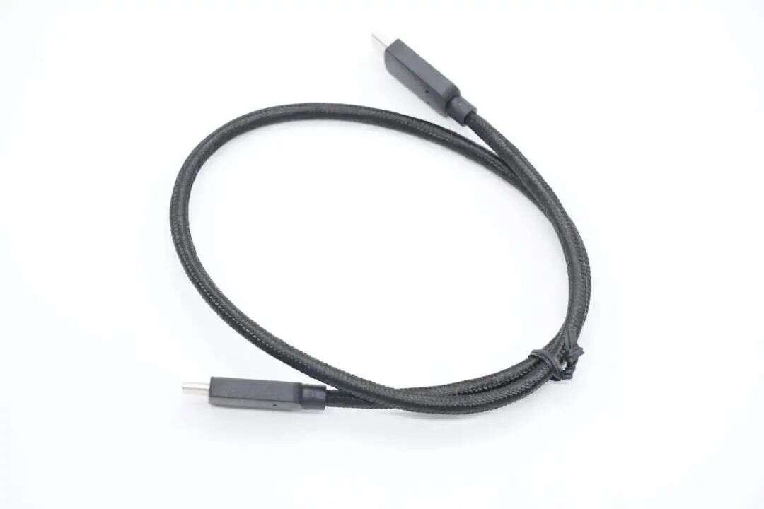

Coaxial同轴科技100W USB-C编织线
同轴科技100W编织线通体黑色,线材整体设计较短,适合外带以及方便使用。
线材两端采用黑色塑料外壳,末端设有较短的一体式网尾,外壳表面磨砂处理,方便插拔。

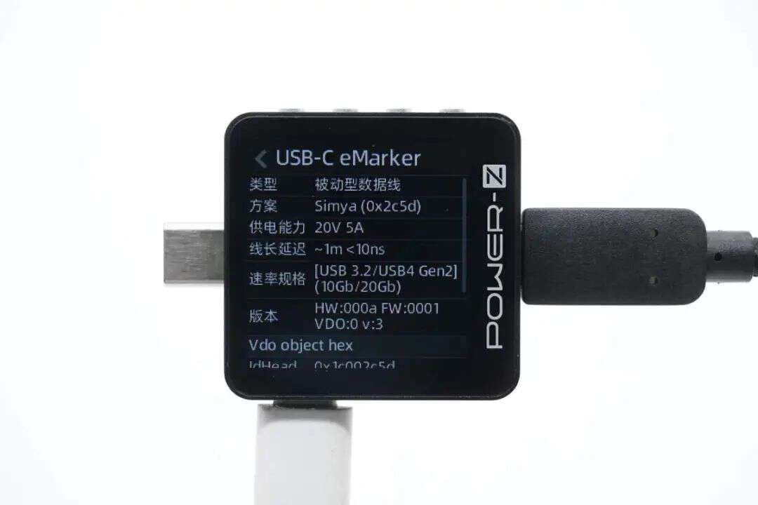

使用ChargerLAB POWER-Z KM003C测得线缆带有E-Marker芯片,电力传输能力为20V5A,数据传输能力为USB 3.2/USB4 Gen2(10Gb、20Gb)。

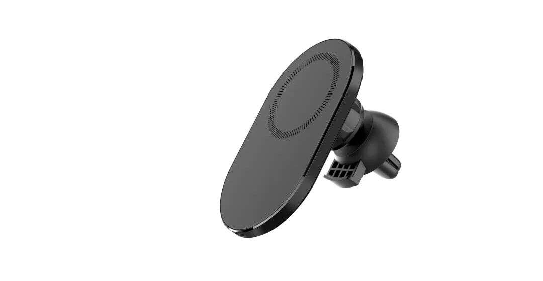

彼得智造15W磁吸无线车载快充支架
彼得智造15W磁吸无线车载快充支架采用经典石墨黑配色,表面经过多道工艺处理,质感一流,颜值出众。自带出风口散热,充电效率更高。强力尾夹设计,插入车载出风口轻松安装,柔软接触保护出风口不留划痕。强力磁吸,应对多样化路况,路途颠簸依旧稳定不脱落。
磁吸充电车载支架无线充电板采用MPP模块,360°旋转,磁吸对位,快速充电。大面板设计,增加接触面积,单手取放,更加轻松方便。支持Qi标准5W充电,支持苹果磁吸15W快充,急速回血,驾驶导航、充电同时完成。多设备兼容,无需插线,不用摘壳。电能输入规格为5V 3A和9V 2.22A,输出功率最大支持15W,通过美国FCC认证。
1、彼得智造15W磁吸无线车载快充支架,可通过Qi2 MPP认证

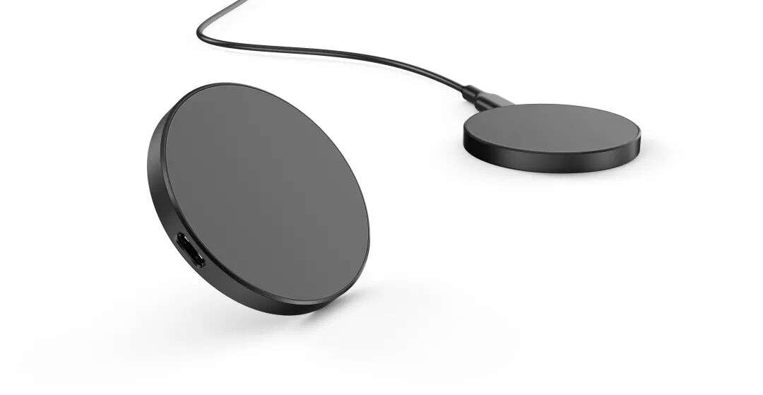

彼得智造Qi2 MPP 15W磁吸无线充电板
彼得智造15W磁吸无线充电板通体暗夜黑设计,经典圆形造型,表面材质采用磨砂处理,不沾指纹,质感出众。磁吸无线充电板是iPhone15系列充电绝佳选择,轻轻一贴来电,吸得稳才充得快,甩也甩不掉,而且轻薄无负担。充电时360°任意转,横充竖充都方便。
彼得智造无线充电板使用Qi2 MPP模块,支持Qi标准接收5W,支持苹果磁吸15W。输入功率为5V 3A,9V 2.22A,最大输出功率为15W。可通过QI2 MPP认证和美国FCC安全认证,充得快,安全有保障。

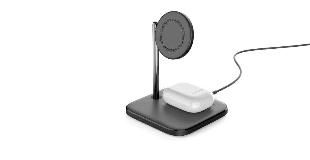

彼得智造Qi2 MPP 二合一磁吸无线充电器
彼得智造二合一磁吸无线充电器做工精细,颜值一流。采用二合一技术,手机耳机一起充,智能匹配Qi无线充电器功率。充电器强力吸附,磁吸同时充,不负惬意时光,充电面板自带散热孔,强劲散热。
二合一磁吸无线充电器使用MPP模块,支持接收Qi标准5W,支持Apple磁吸15W,充电板最大输出功率为15W,底部支持最高5W输出,可充Airpods。输入规格为5V 3A、9V 3A,带1米C to C数据线,省去自购线麻烦。可通过QI2 MPP认证和美国FCC安全认证。
二合一磁吸无线充电器告别有线束缚,桌面更整洁。磁吸支架,多角度调节,体验舒适视角。横竖随心切换,刷短视频,长视频追剧都方便。特别配重设计,重心稳,拿放自如。

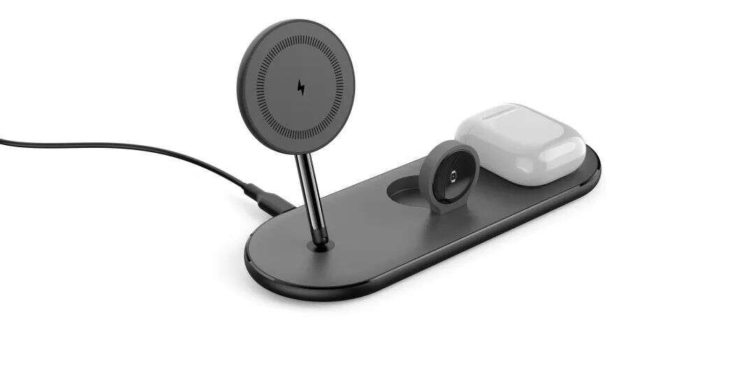

彼得智造Qi2 MPP 三合一磁吸无线充电器
彼得智造三合一磁吸无线充电器采用多种工艺处理,尽显非凡高级质感,始于颜值,忠于功能。手机、手表、耳机三合一无线快充,智能匹配Qi无线功率,告别有线束缚,桌面更整洁,充电一个就够了。
充电器强力磁吸,不易脱落,多角度调节,信息一览无遗,无需拿起手机。横竖摆放都轻松,长短视频随心刷,学习追剧两不误。手表充电区域90°可调节,分离式表带手表和不可拆卸手表都能充。
充电器使用可通过Qi2 MPP+BPP认证的无线充电模块,支持Qi标准5W无线充电和苹果磁吸15W无线快充。输入支持5V 3A、9V 3A、12V 3A,iPhone手机支持最大15W无线充电,iWatch手表支持最大5W无线充电,Airpods耳机支持最大5W无线充电,25W总输出。充电器自带1米C to C数据线,搭配使用更方便,还能通过美国FCC安全认证。
1、Peter Power 彼得智造三款Qi2 MPP无线充电器,支持苹果15W磁吸无线快充

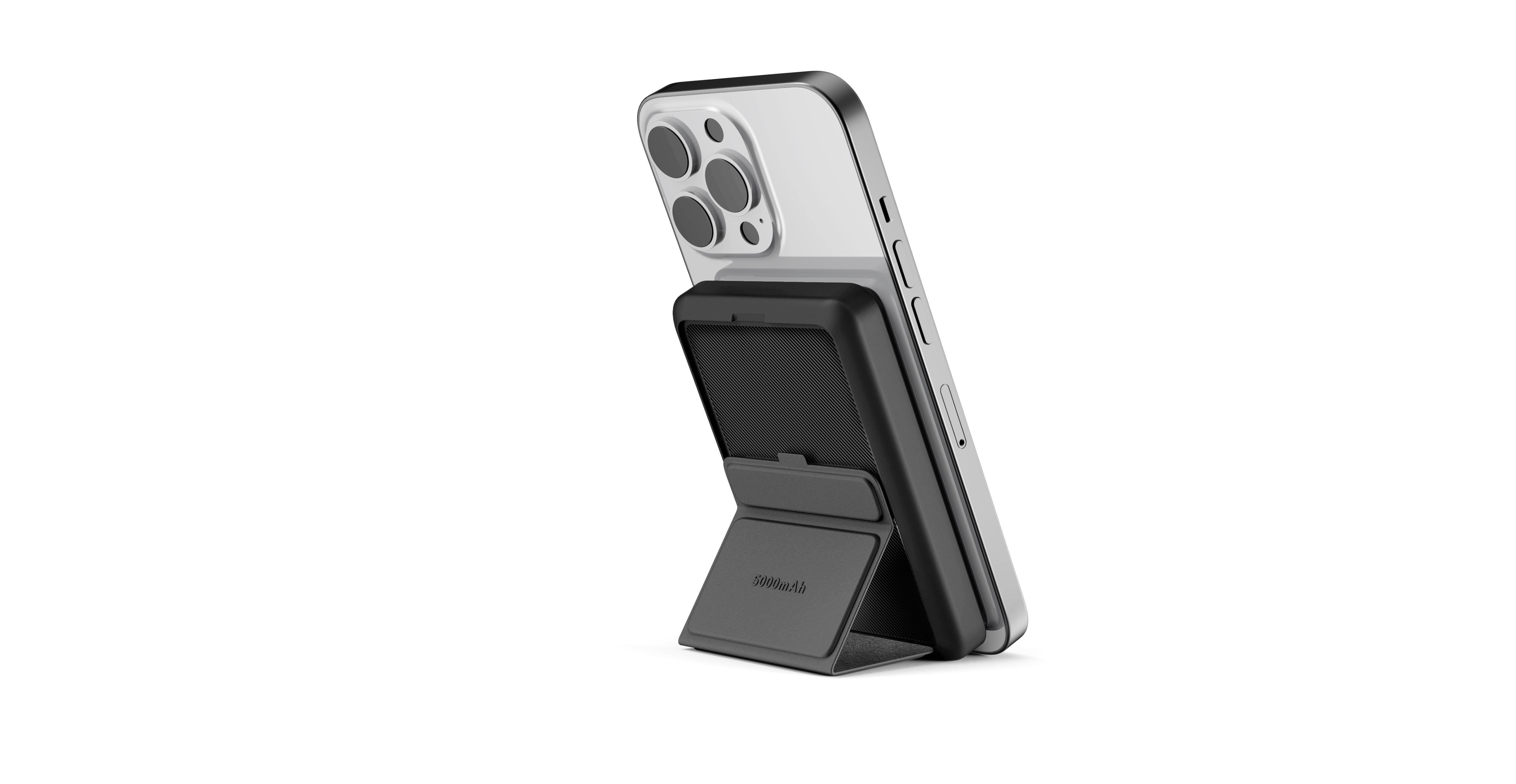

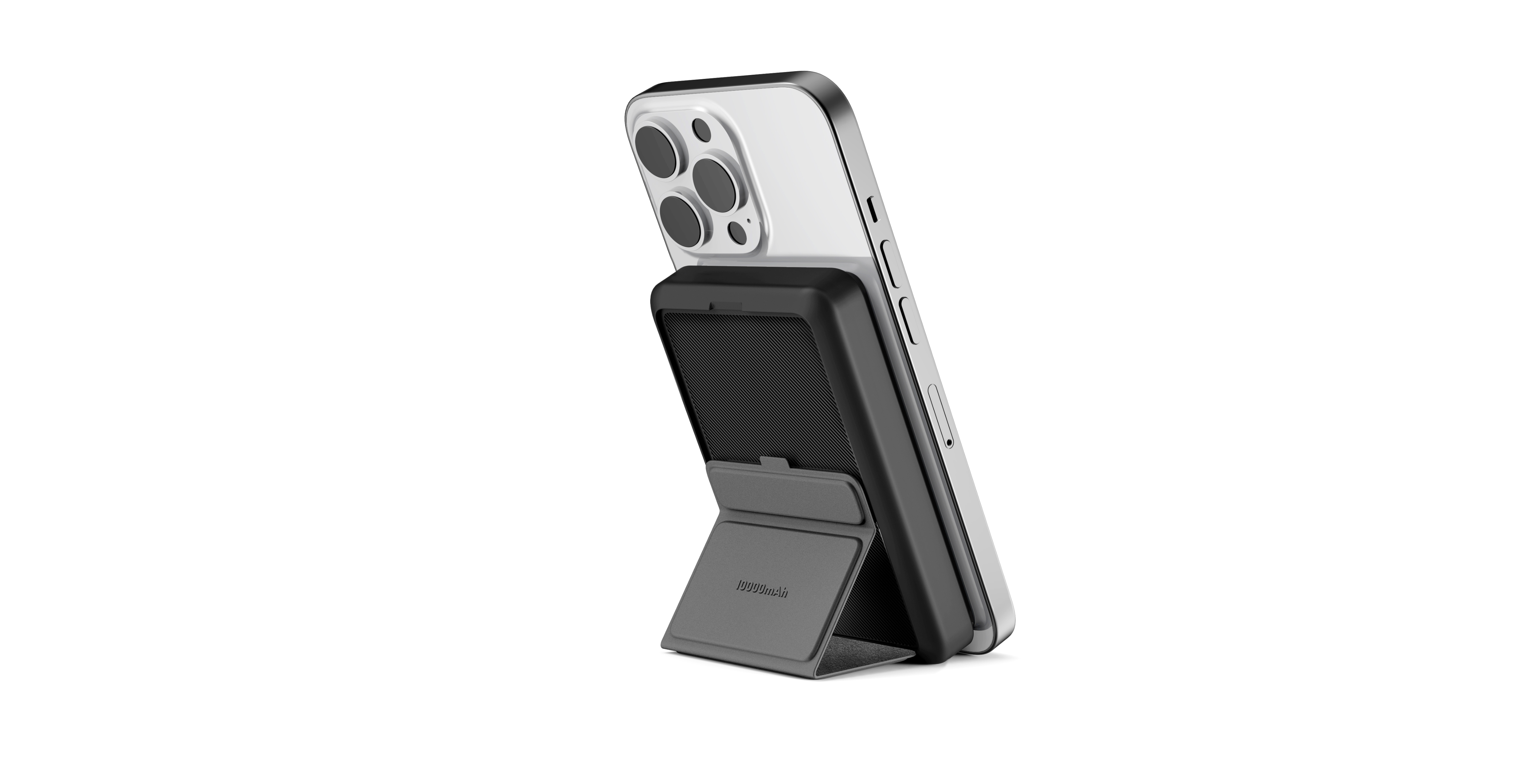

彼得智造Qi2 MPP 5000mAh无线充电宝
彼得智造5000mAh磁吸无线充电宝使用辰夜黑配色,表面通过多种工艺处理,质感优异。背面自带折叠式支架,解放双手,里面经过斜纹处理,增大摩擦力,支撑时更稳。边充边玩,还是手机支架,追剧充电两不误。充电宝体积小巧,随身便携,不挡镜头,拍照时也能充。
充电宝通过USB-C接口输入功率为5V 3A、9V 2.22A,C口有线输出5V 3A、9V 2.22A、12V 1.67A Max,无线充电输出功率最高支持15W。磁吸强劲,随手一放就能充,外出随时补电。5000mAh容量,放心充,有按钮可控制输出开关。充电宝有4个LED灯,无线充电时一个LED亮,3个LED表示电池电量的百分比。
彼得智造Qi2 MPP 10000mAh无线充电宝
彼得智造10000mAh磁吸无线充电宝使用辰夜黑配色,表面采用磨砂处理,不易沾染指纹,颜值一流。充电宝自带支架,支架面有特殊斜纹处理,增加摩擦力以便支撑时更加稳定。充电宝秒变手机支架,解放双手,边玩边充,横竖多角度可用,刷视频和追剧两不误。充电宝体积小巧,不挡镜头,秒变指扣很称手,长时间举着也不累手,轻松拍照。
充电宝通过USB-C接口输入功率为20W,USB-C接口有线输出20W Max,无线充电输出功率最高支持15W。10000mAh大容量,能给iPhone充2次电,还有按钮可控制输出开关。充电宝LED灯,无线充电提醒,还能展示电池电量剩余。
1、Peter Power 彼得智造Qi2 MPP无线充电宝,5000mAh和10000mAh两款可选

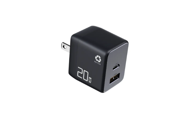

彼得智造PD20W 1C1A款氮化镓快充
彼得智造PD20W 1C1A款氮化镓快充外观呈黑色金属漆风格,主要采用ABS与PC材质打造,表面印有可回收标志和“20W“功率标识,方便用户更好了解产品。
充电器采用美规插脚,输出端面配备一个USB-C口和一个USB-A口。拥有多国规格插脚可供选择。
产品参数:
充电功率:20W;
输入:AC 100-240V 50/60Hz 0.5A;
USB-C1口输出:DC 5V 3A,9V 2.22A,12V 1.67A(20W MAX);
USB-A1口输出:DC 5V 3A,9V 2A,12V 1.5A;
双口输出:DC 5V 3.6A;
尺寸:47.8 x 41 x 31mm US;
颜色:白色、黑色;
通过认证:ETL,FCC,CE,UKCA,ROHS。

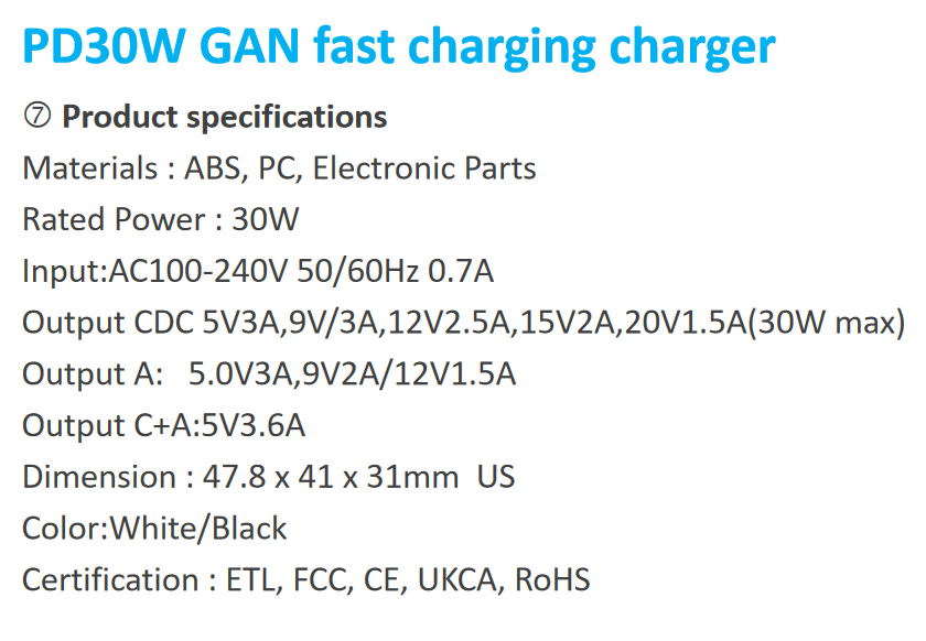

彼得智造PD30W 1C1A款氮化镓快充
彼得智造PD30W 1C1A款氮化镓快充外观呈黑色金属漆风格,主要采用ABS与PC材质打造,表面印有可回收标志和“30W“功率标识,方便用户更好了解产品。
产品参数:
充电功率:30W;
输入:AC 100-240V 50/60Hz 0.7A;
USB-C口输出:DC 5V 3A,9V 3A,12V 2.5A,15V 2A,20V 1.5A(30W MAX);
USB-A口输出:5.0V 3A,9V 2A,12V 1.5A;
双口输出:5V 3.6A;
颜色:白色、黑色;

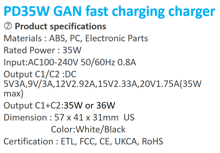

彼得智造PD35W 双C款氮化镓快充
彼得智造PD35W 双C款氮化镓快充外观呈黑色金属漆风格,主要采用ABS与PC材质打造,表面印有可回收标志和“35W“功率标识,方便用户更好了解产品。
充电器采用美规插脚,输出端面配备两个USB-C接口。拥有多国规格插脚可供选择。
产品参数:
充电功率:35W;
输入:AC 100-240V 50/60Hz 0.8A;
USB-C1/C2口输出:DC 5V 3A,9V 3A,12V 2.92A,15V 2.33A,20V 1.75A(35W MAX);
双口输出:35W或36W;
尺寸:57 x 41 x 31mm US;
颜色:白色、黑色;

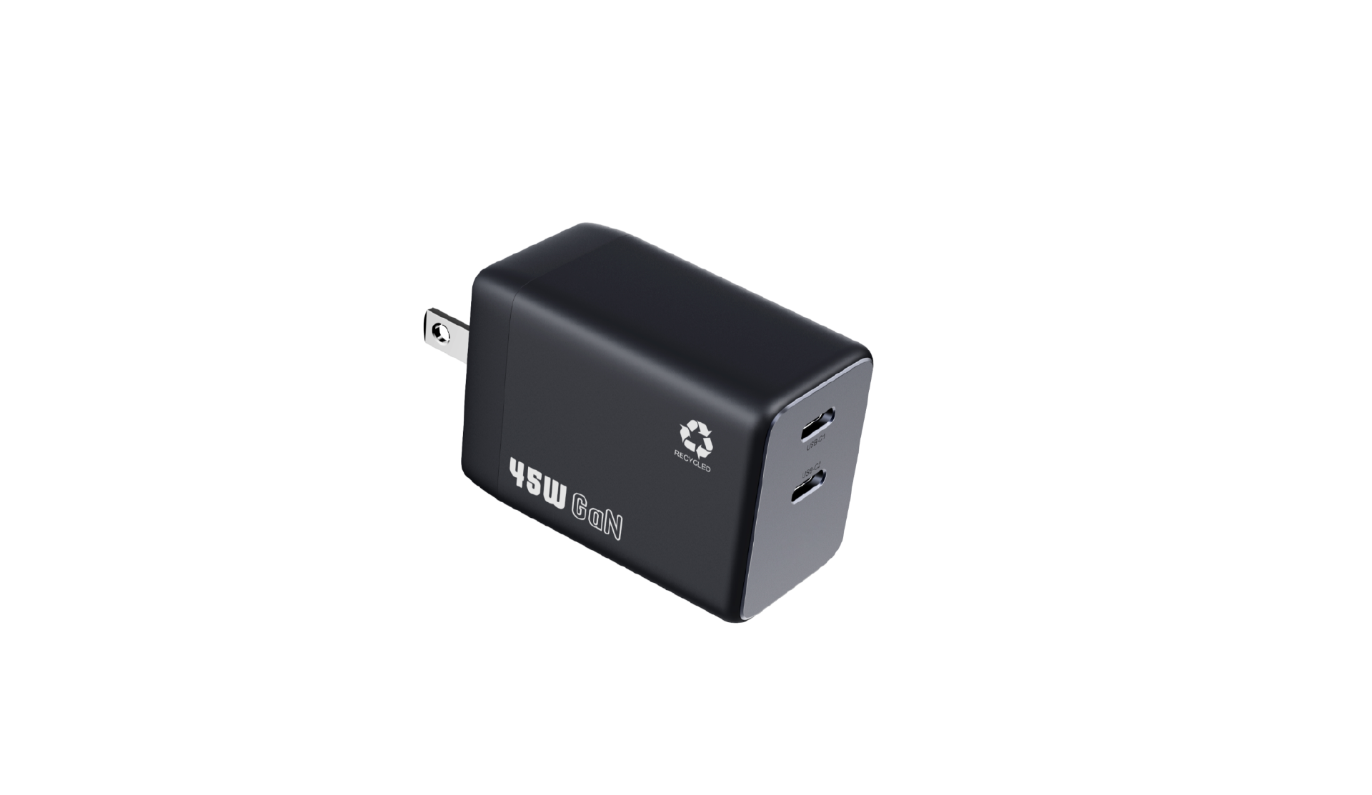

彼得智造PD45W 1C1A款氮化镓快充
彼得智造PD45W 1C1A款氮化镓快充外观呈黑色金属漆风格,主要采用ABS与PC材质打造,表面印有可回收标志和“45W GaN“功率标识,方便用户更好了解产品。
充电器采用美规插脚,输出端面配备1个USB-C接口和1个USB-A接口。拥有多国规格插脚可供选择。
产品参数:
充电功率:45W;
输入:AC 100-240V 50/60Hz 1A;
USB-C口输出:DC 5V 3A,9V 3A,12V 3A,15V 3A,20V 2.25A(45W MAX);
USB-A口输出:DC 5V 3A,9V 2A(18W MAX);
双口输出:30W+12W (42W MAX);
颜色:白色、黑色;

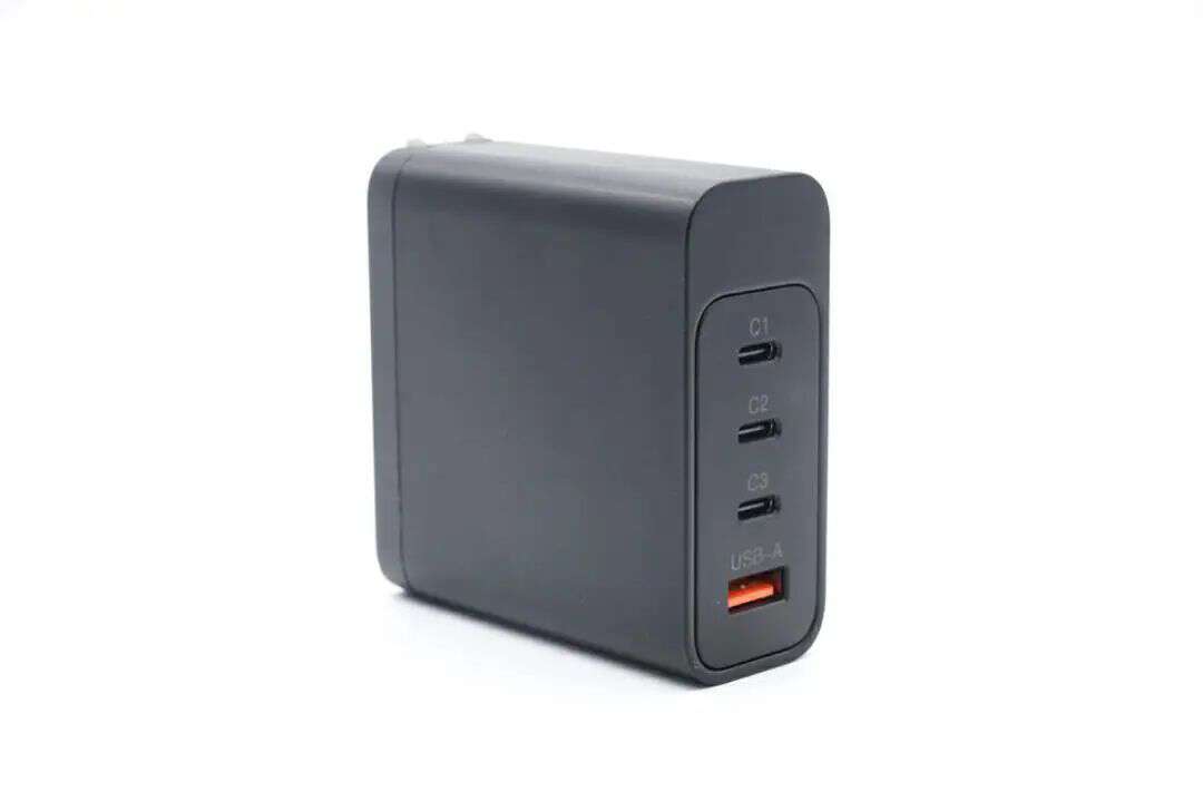

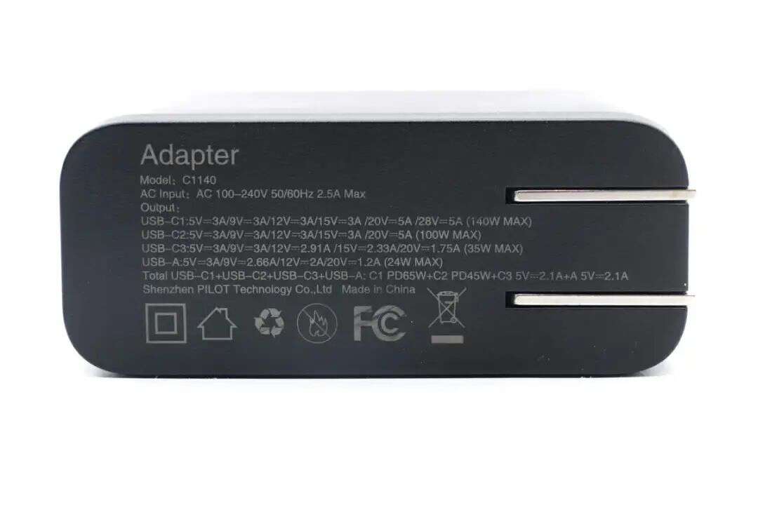

今翔140W 3C1A氮化镓快充充电器
充电器采用PC防火材质黑色外壳,表面磨砂工艺处理抗指纹,机身通体黑色设计简约,方便客户进行差异化定制。
充电器配备可折叠美规插脚,携带方便。输出端配备3C1A四个USB接口,接口区域外壳还内凹设计,增加辨识度。
输入端外壳印有产品详细规格参数
型号:C1140
输入:100-240V~50/60Hz 2.5A MAX
输出:
USB-C1:5V3A、9V3A、12V3A、15V3A、20V5A、28V5A(140W MAX)
USB-C2:5V3A、9V3A、12V3A、15V3A、20V5A(100W MAX)
USB-C3:5V3A、9V3A、12V2.91A、15V2.33A、20V1.75A(35W MAX)
USB-A:5V3A、9V2.66A、12V2A、20V1.2A(24W MAX)
USB-C1+USB-C2+USB-C3+USB-A:65W+45W+10.5W+10.5W
制造商:深圳今翔科技有限公司
充电器通过了FCC认证。

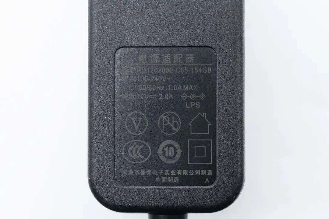

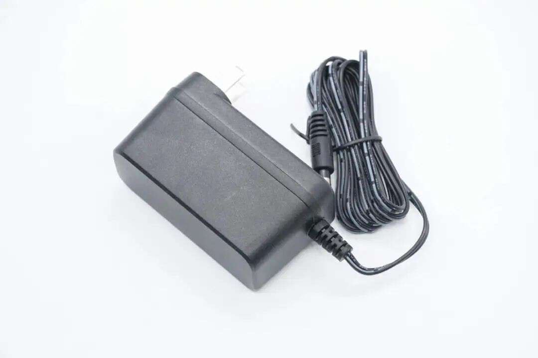

睿德24W DC电源适配器
睿德这款电源适配器外壳为上下拼接结构,表面全部磨砂工艺处理,插脚布局与机身平行可以防止占用排插位置。
适配器配备固定式国标插脚,相应区域外壳凸起设计。输出线缆与机身连接处做了抗弯折保护设计,底部外壳还印有产品规格参数。
电源适配器参数特写,型号为RD1202000-C55-154GB,支持100-240V~50/60Hz 1A输入,以及12V2A输出,由深圳市睿德电子实业有限公司生产,通过了CCC认证。

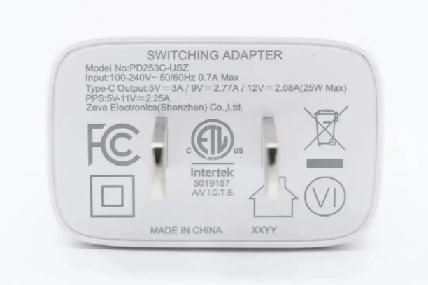

昭文25W氮化镓快充充电器
充电器为经典直板造型设计,采用PC防火材质白色外壳,整体设计风格简约,方便客户进行定制。
充电器配备固定式美规插脚。输出端外壳内凹设计提升辨识度,顶面配置单USB-C接口。
机身仅输入端外壳印有产品规格参数
型号:PD253C-USZ
输入:100-240V~50/60Hz 0.7A Max
USB-C输出:5V3A、9V2.77A、12V2.08A(25W Max)
PPS:5-11V2.25A
制造商:昭文电子(深圳)有限公司
产品通过了FCC、ETL认证,以及VI级能效认证。

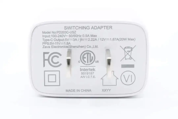

昭文20W USB-C氮化镓充电器
这款20W充电器采用和此前拆解的昭文25W充电器相同外观设计,两字大小也差不多,客户可根据需求选择。
充电器同样配备的是固定式美规插脚。输出端外壳内凹设计,顶面靠一侧配置单USB-C接口。
机身输入端外壳印有产品规格参数
型号:PD203C-USZ
输入:100-240V~50/60Hz 0.5A Max
USB-C输出:5V3A、9V2.22A、12V1.67A(20W Max)
PPS:5-11V1.8A
制造商:昭文电子(深圳)有限公司
