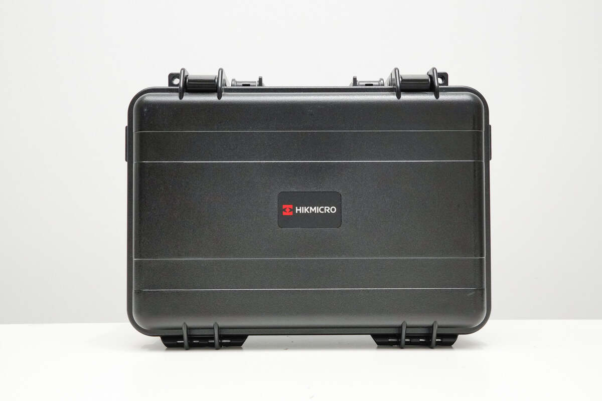

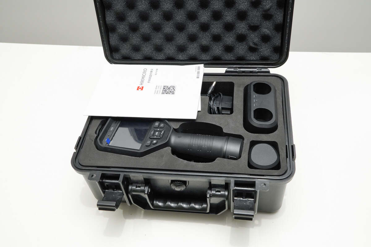

测温热像仪采用手提箱设计,为开合式结构,表面磨砂处理,中间下沉式矩形区域为“HIKMICRO”品牌名称。
手提收纳箱内部拥有多重缓冲泡棉,且拥有定制开槽设计,保证各个部件在收纳移动时的稳定性,避免碰撞。

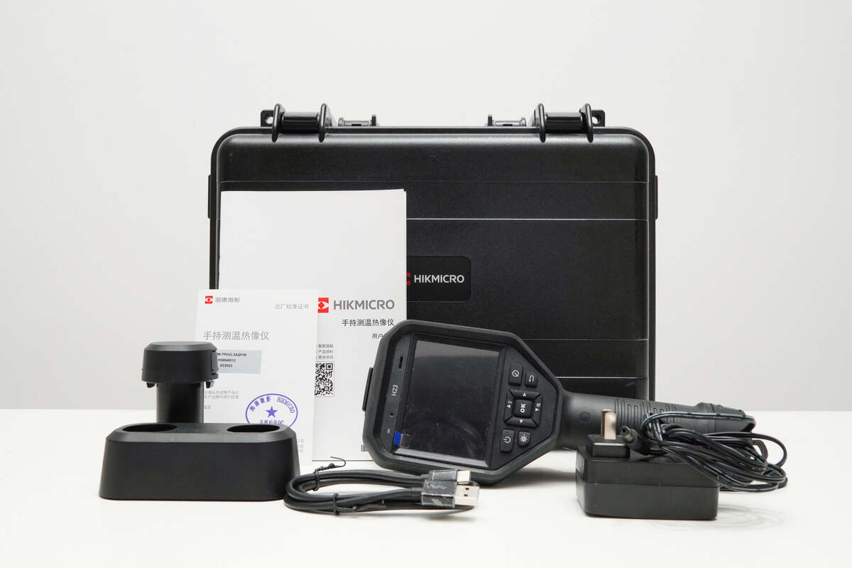

除海康微影手持测温热像仪外,另拥有 A to C 线材、电源适配器、电池充电座、备用电池*1和说明书、保修手册等。

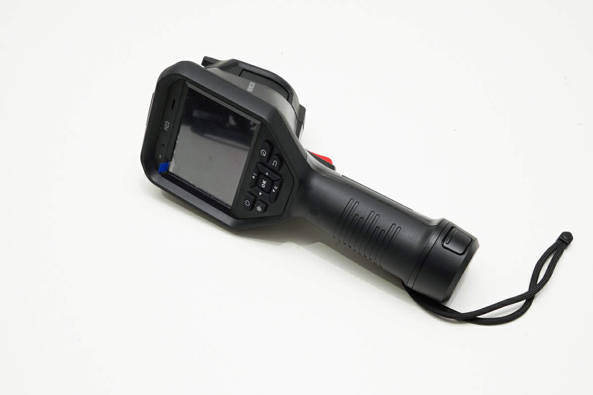

海康微影手持测温热像仪为“手枪”式设计,上部分为摄像主体部分,下部分为手柄部分,通体为黑色,扳机为红色,且自带挂绳设计。

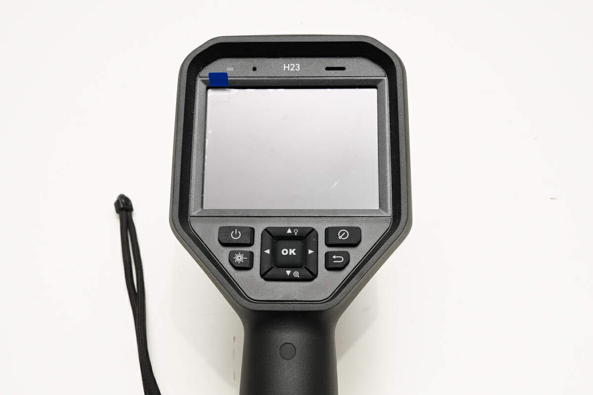

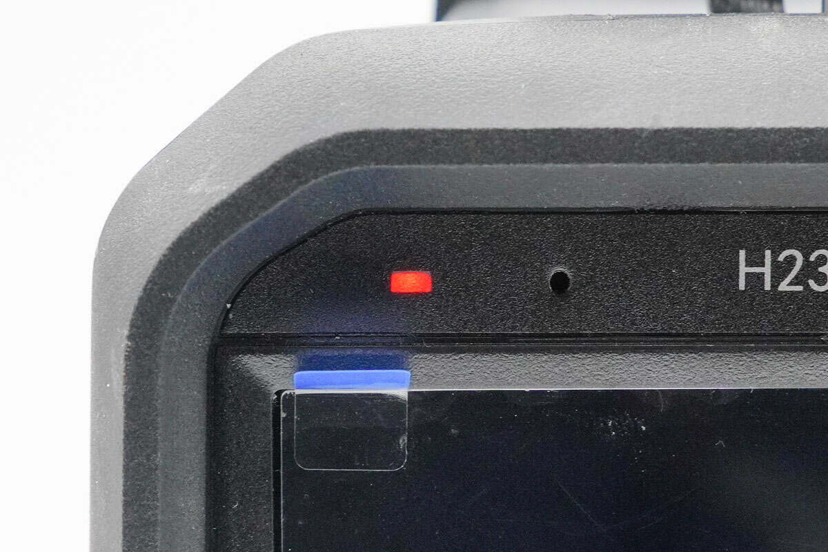

“枪头”部分的下沉式区域内拥有3.5英寸触摸阳光屏幕,上方为型号:H23,以及 LED指示灯、探测器开孔和扬声器开孔;下方为电源开关键、方向键、模式键、确定 OK 键和返回键等。
海康微影手持测温热像仪除常规按键操作外,可直触屏幕操作,但数值调节还是按键操作更为方便。
通过线材直连充电/传输时,LED指示灯为红色灯效。

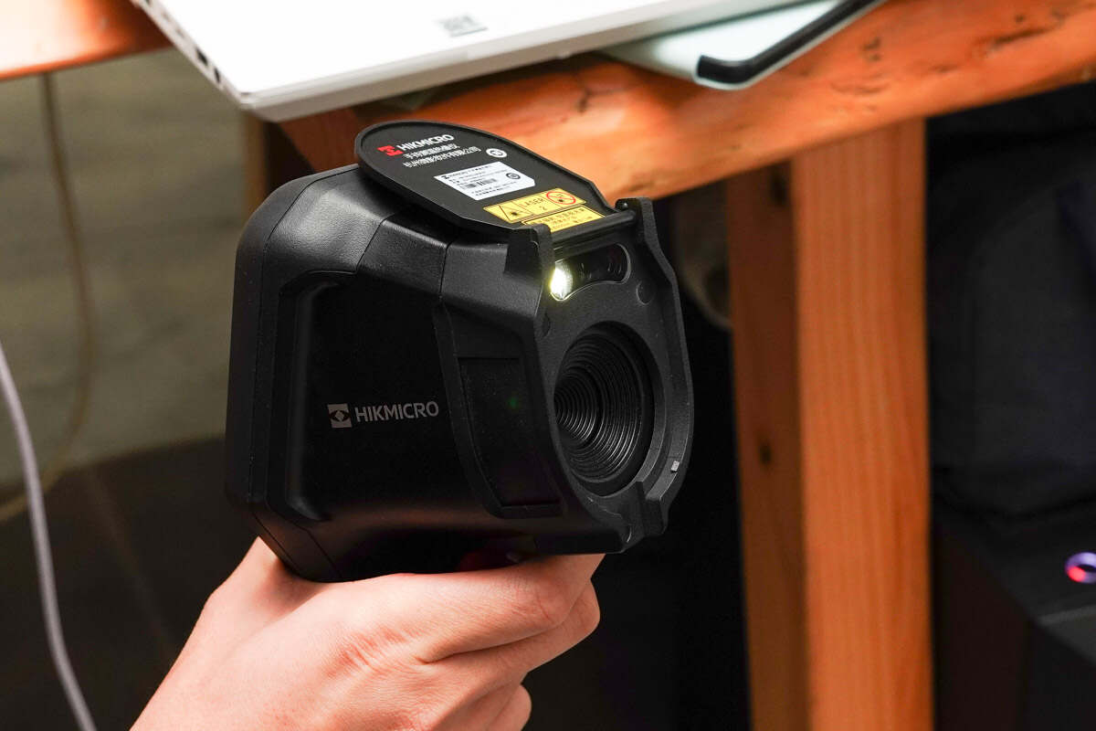

海康微影手持测温热像仪柄身内侧拥有红色扳机,同时可以看到前端防尘盖防护的镜头部分,且拥有闪光灯、红外探测器等。
防尘盖上丝印相关参数信息及警示信息贴纸,手持测温热像仪型号:HM-TPH23-3AQF/W。

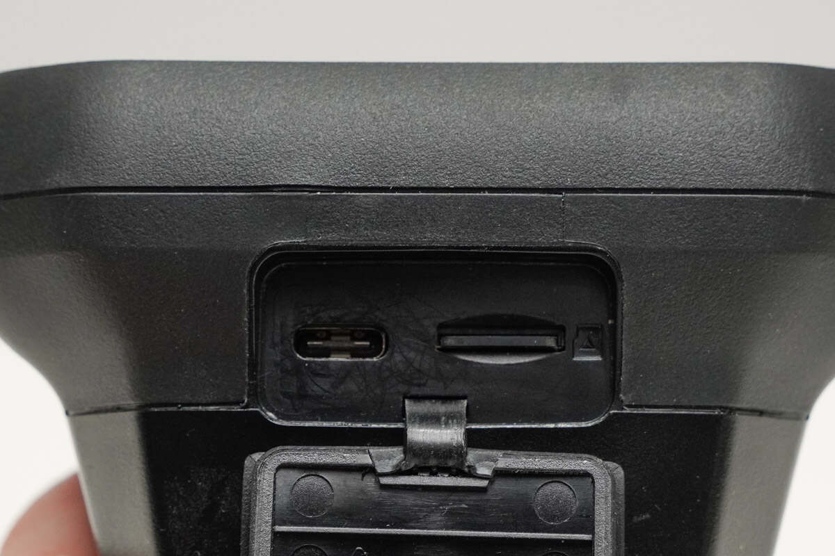

“枪头”顶部还拥有防尘塞保护的 USB Type-C 端口及 SD/TF 存储卡槽(自带 SD 卡)。

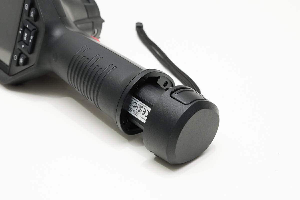

此外,海康微影手持测温热像仪柄身尾端为电池组,用户可自行更换备用电池,或是通过线材直插热像仪为电池充电。

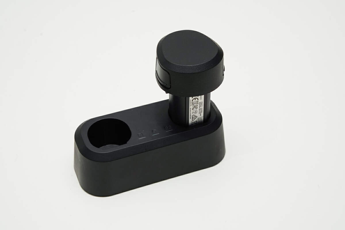

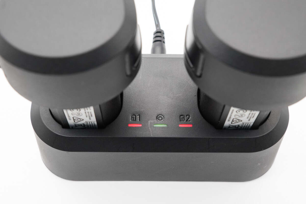

另外,它配套的一组电池和专用充电座,可同时为两块电池进行充电。

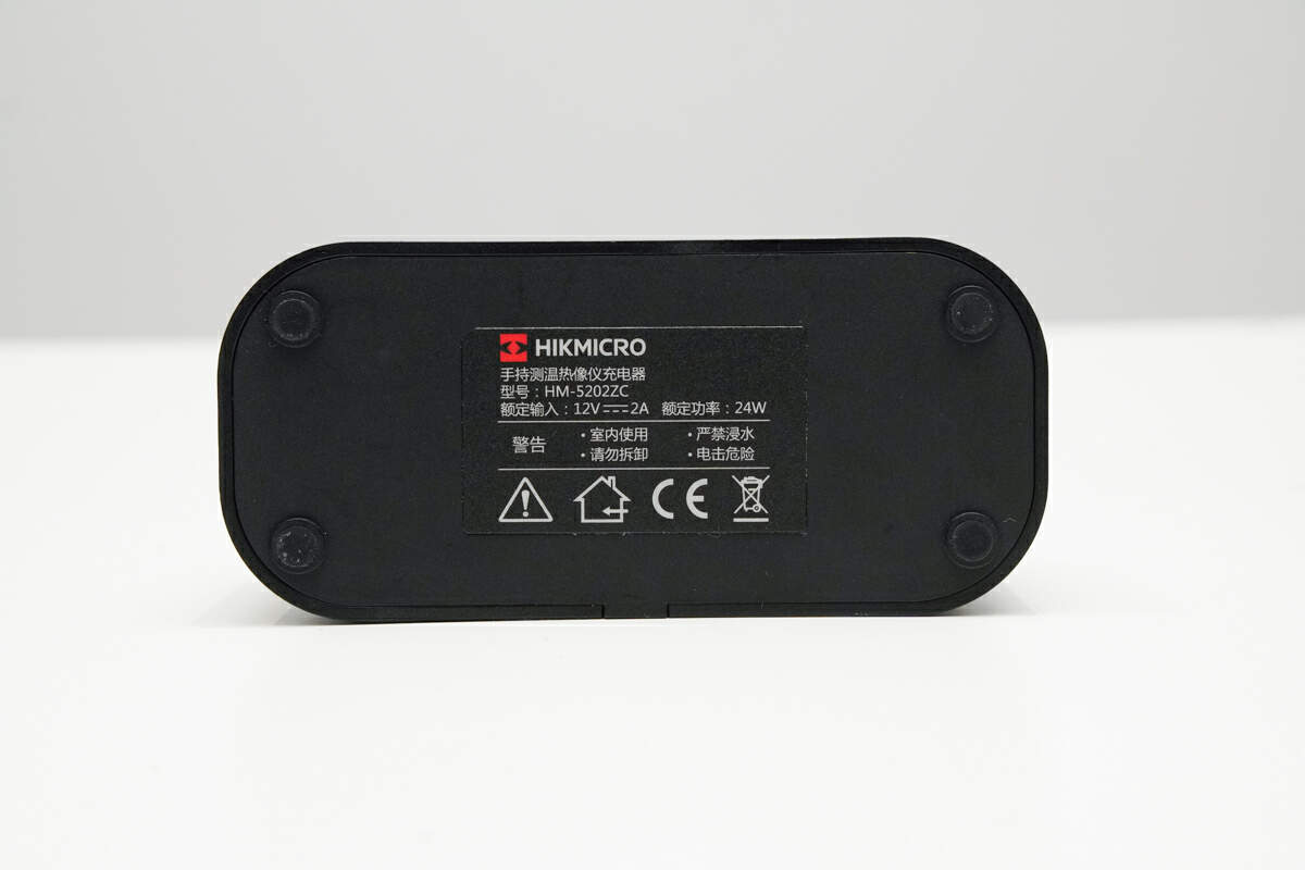

电池座底部贴有相关参数信息贴纸。
型号:HM-5202ZC;
额定输入:12V/2A;
额定功率:24W。

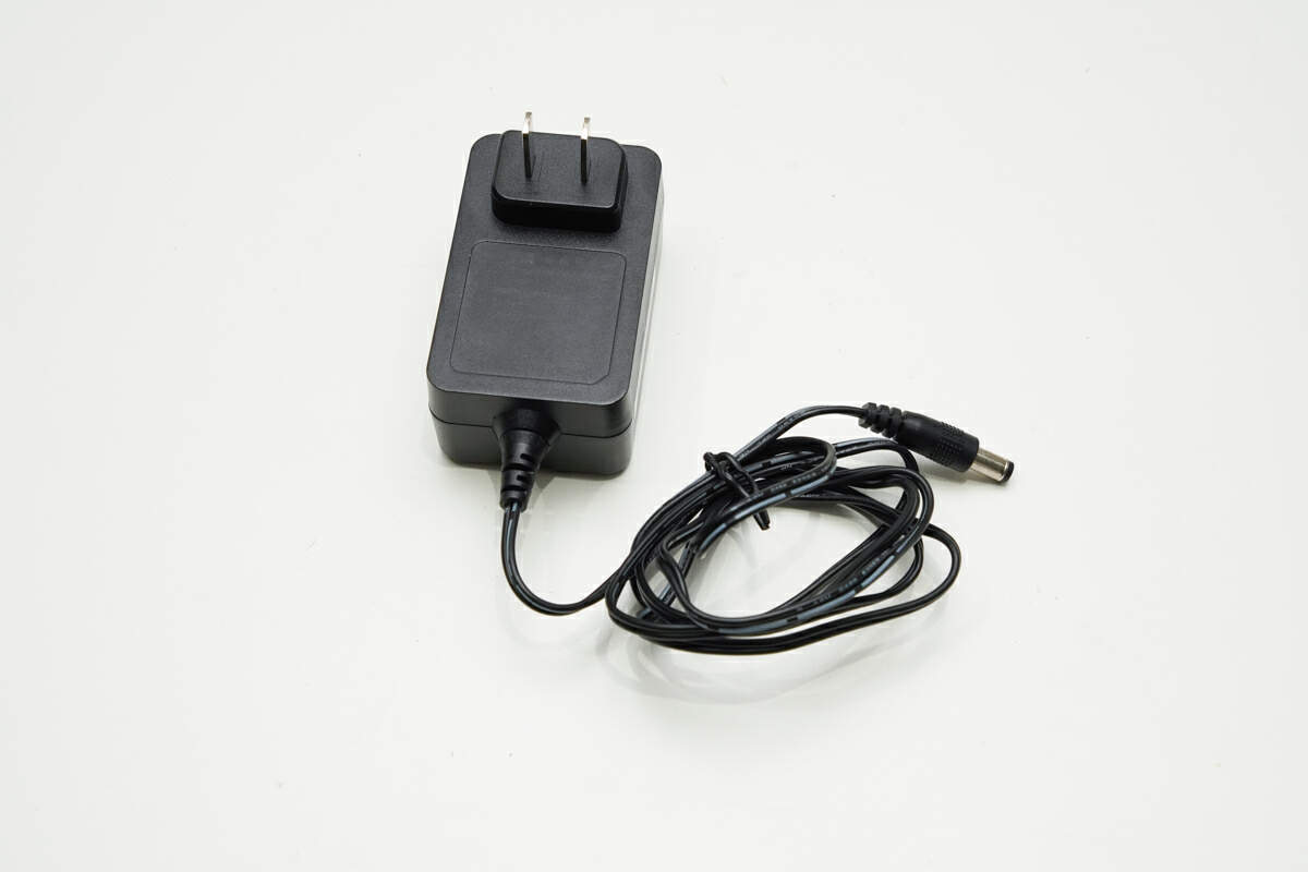

同样,电池充电座配套专用 DC 电源适配器,充电头与线材为一体式设计,输入端采用固定式双插脚,输出端为 DC 圆孔。
电源适配器在为电池座进行供电时,可以看到中部区域拥有各电池仓的充电 LED 指示灯,充电时显示红色灯效,中间为通电指示灯,绿色灯效表示正常充电状态。

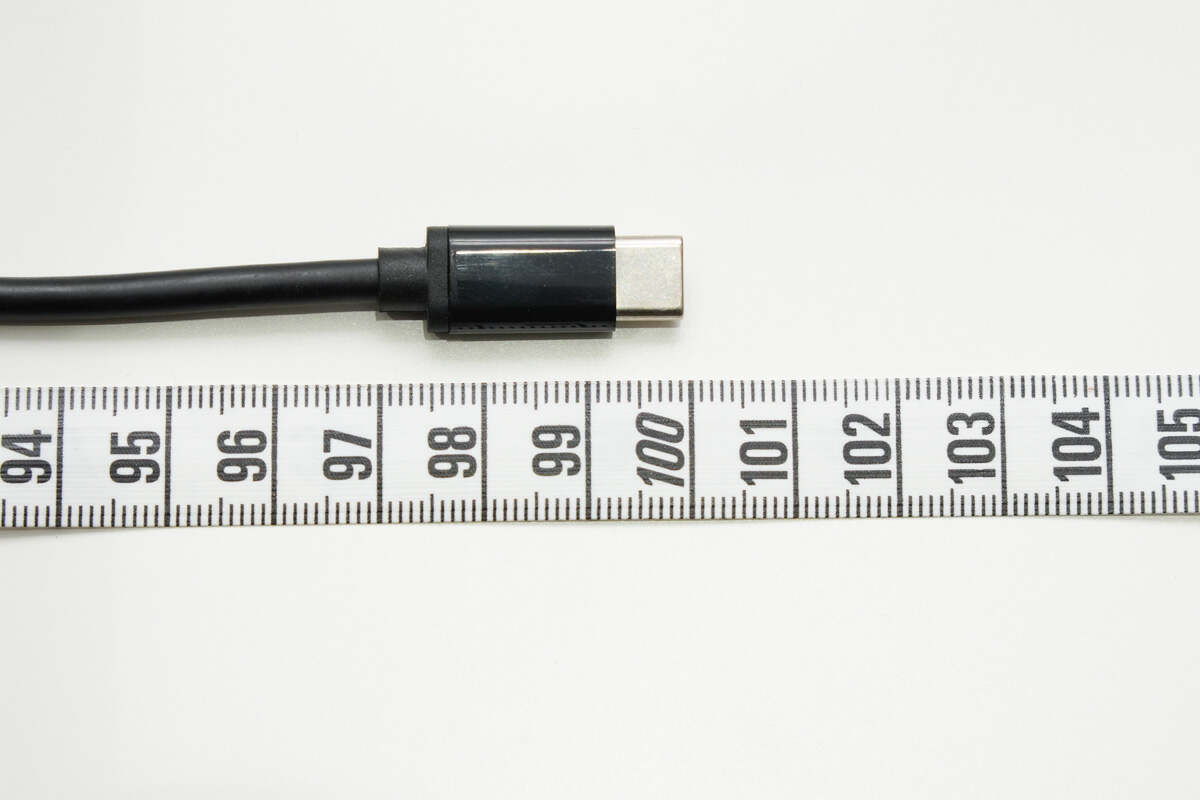

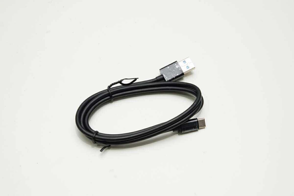

连接线材为 A to C 类型,可进行数据交互连接或是充电操作。
A to C 线材长度约为100cm。
电源适配器总长度约为120cm。

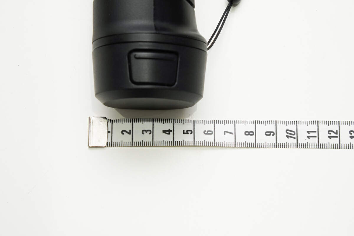

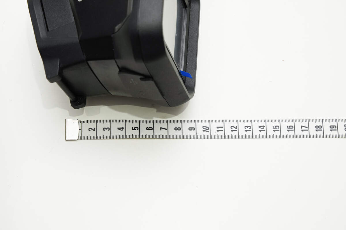

海康微影手持测温热像仪“枪头”部分最宽约为10cm、
海康微影手持测温热像仪高度约为25cm。

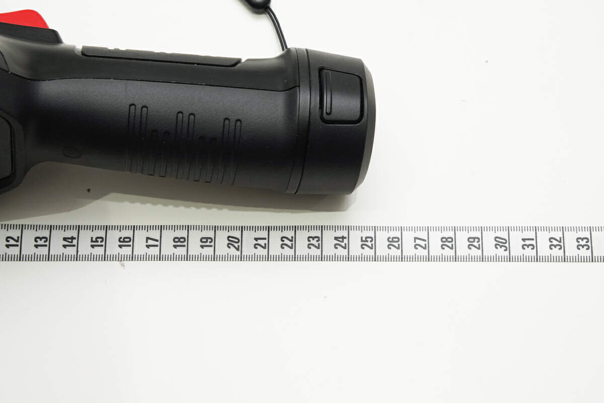

海康微影手持测温热像仪柄身直径约为5.5cm。

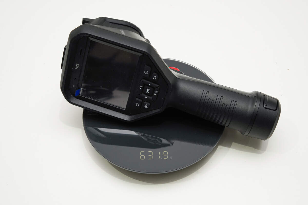

海康微影手持测温热像仪(带电池)重量约为631.9g。
成年男性可单手握持海康微影手持测温热像仪,柄身长度适当,握持感舒适。

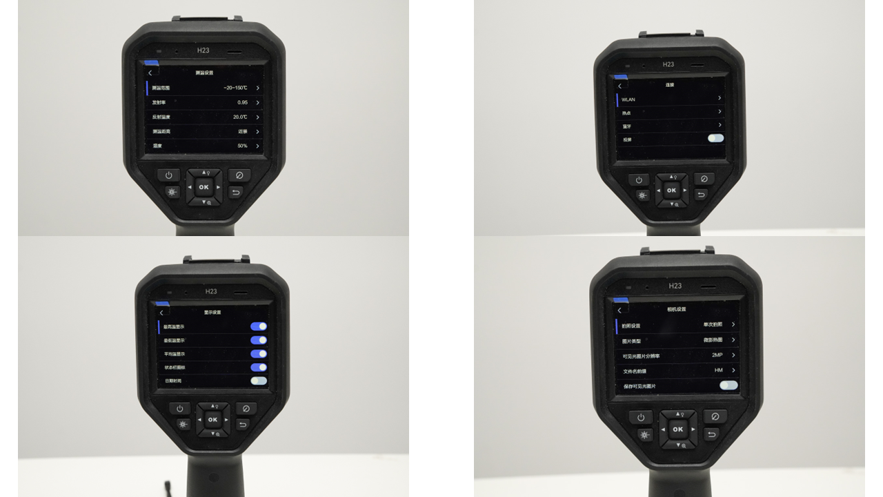

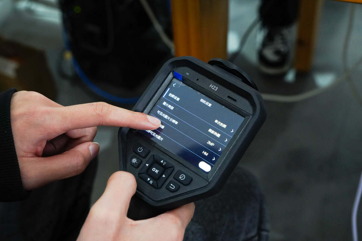

海康微影手持测温热像仪开机后,将直接进入默认测试状态,用户可按下【返回】键进行设置。

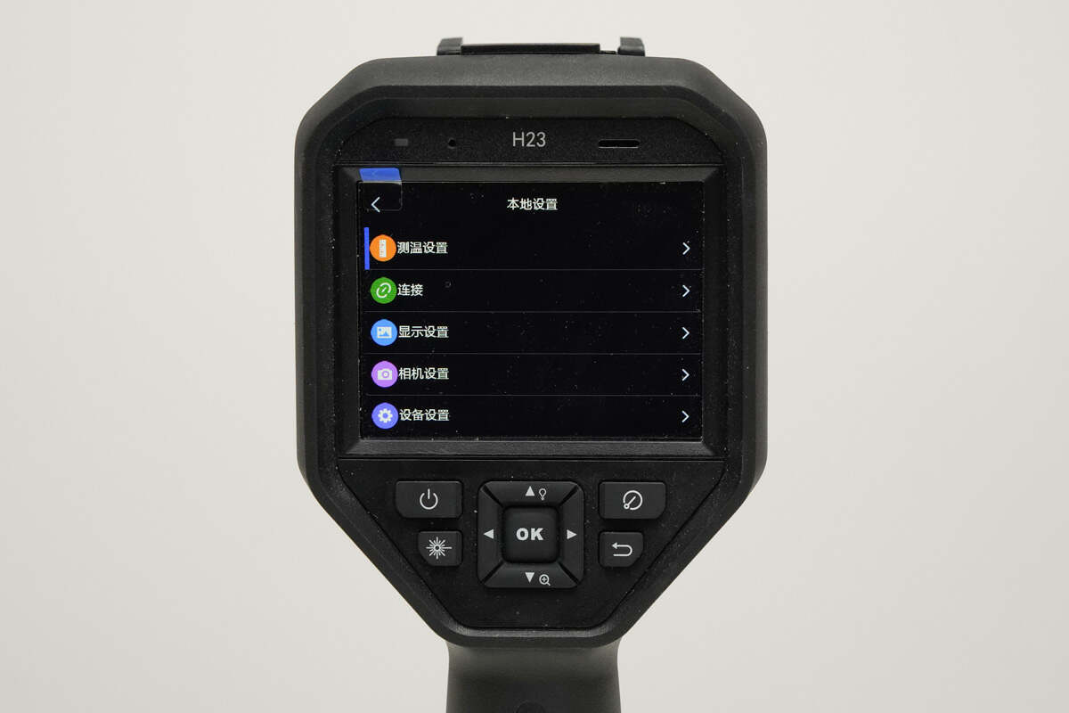

在【本地设置】中,拥有【测温设置】、【连接】、【显示设置】、【相机设置】和【设备设置】等选项。
各个选项详细部分如上,用户可自行调节喜好。

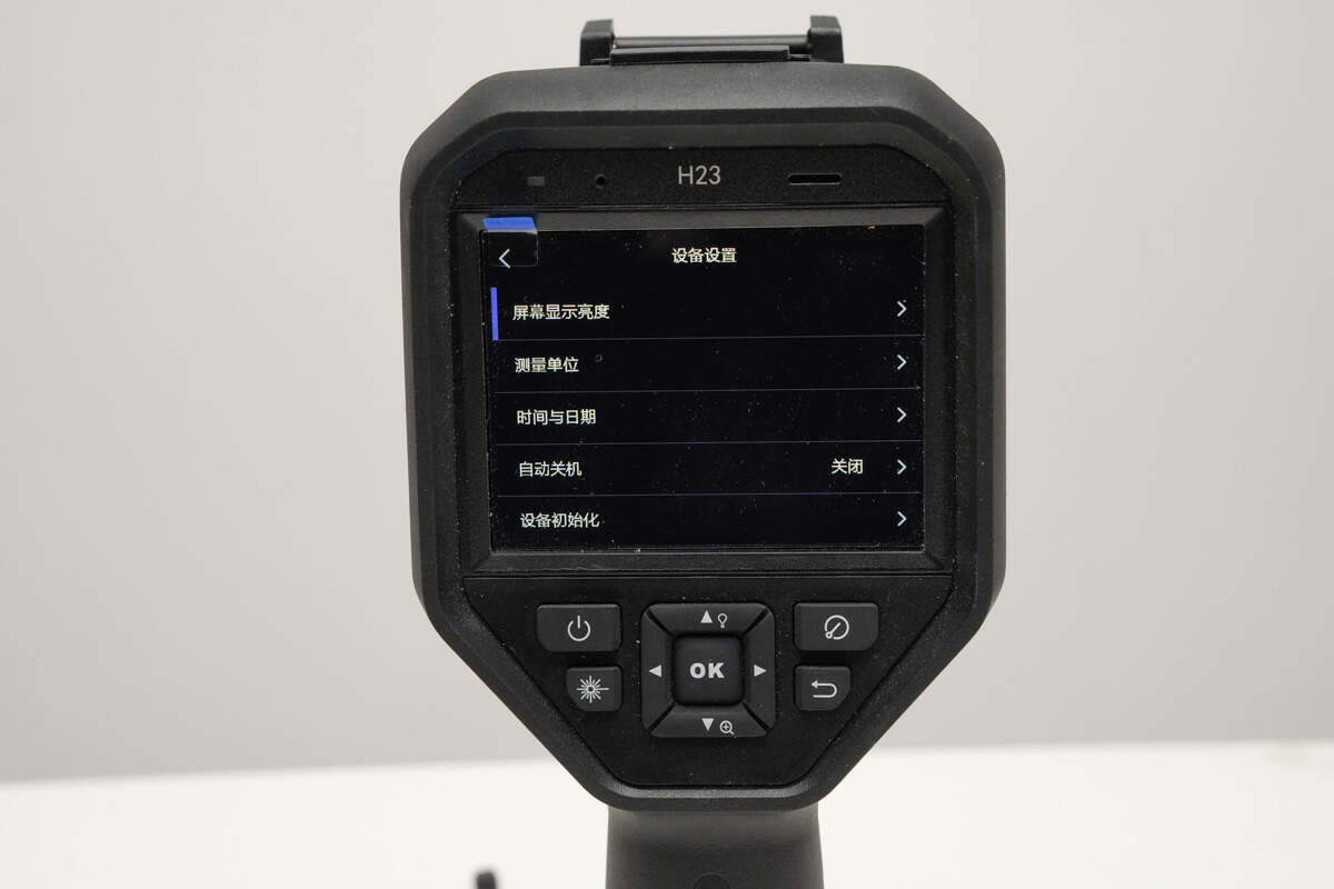

此外,在【设备设置】中,可自定义设备状态,包括语言、亮度、单位、关机时间等。

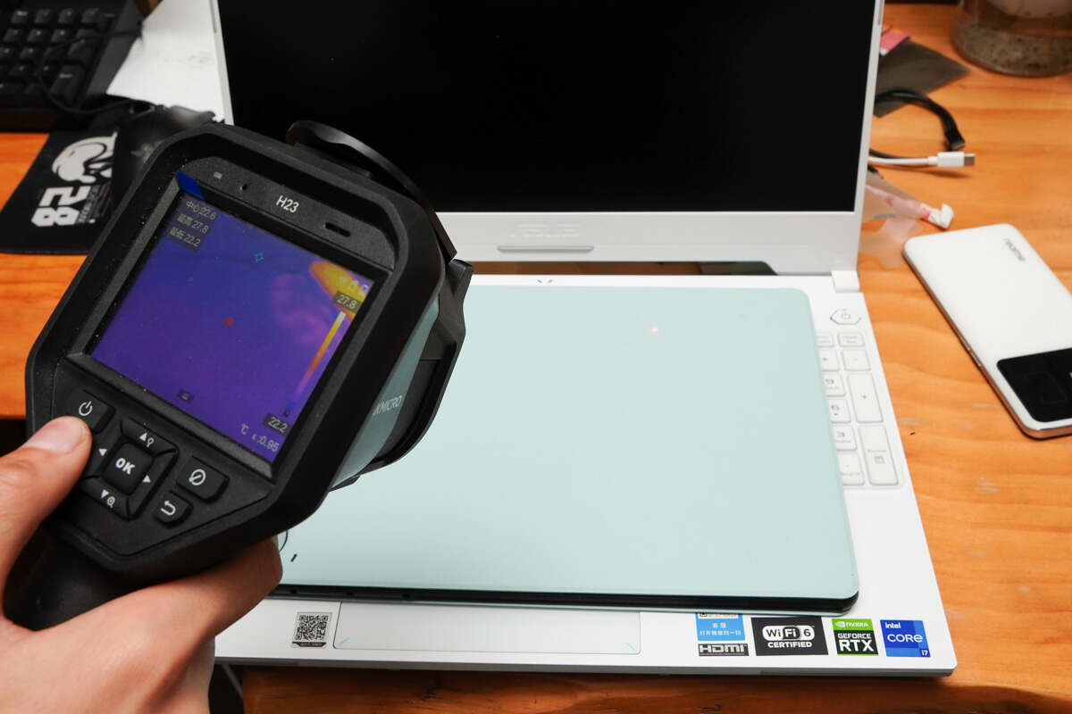

调试完成后,可以发现,海康微影手持测温热像仪支持最高、低温、中心定位等测试框显示,支持测温范围:-20℃~150℃或100℃~550℃,支持热成像与可见光双光融合拍摄等等操作。

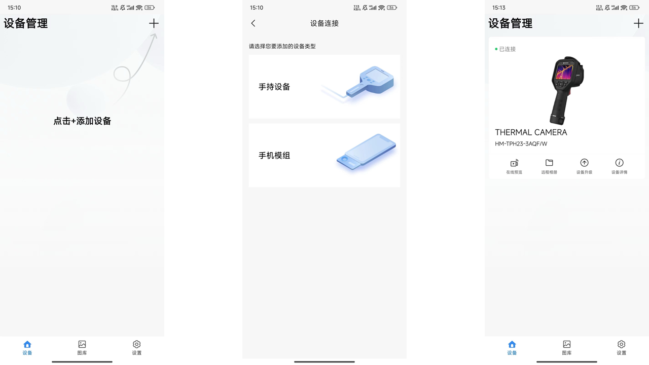

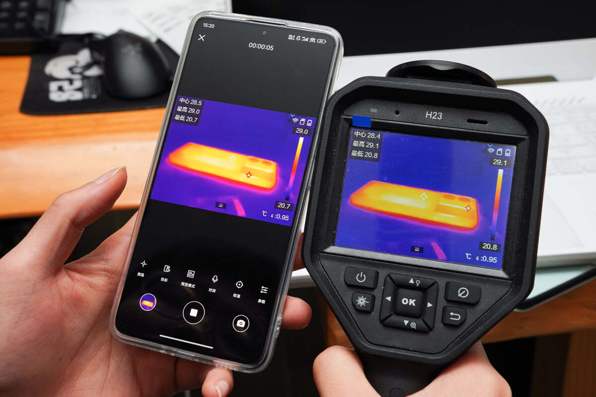

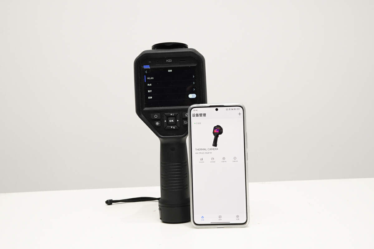

除常规的热成像操作外,海康微影手持测温热像仪还可配合 APP 支持远程相册访问、下载和投屏等。
通过扫描说明书的二维码下载 APP 后,可按照上述步骤进行搜索、连接、绑定操作。
此时,就可通过手机或其他终端设设备进行实时访问、查看、打印报告等操作,同时可更为方便的设置所需要的画面、各项数据和其他参数等。

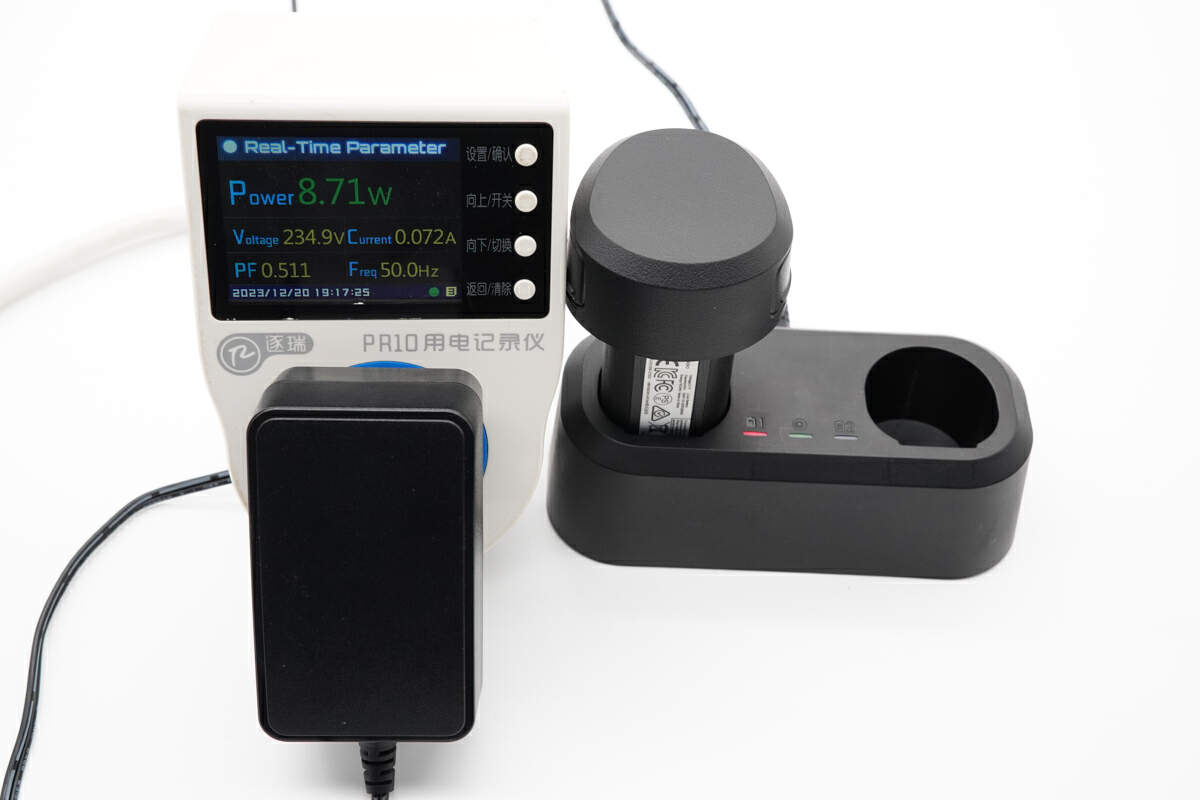

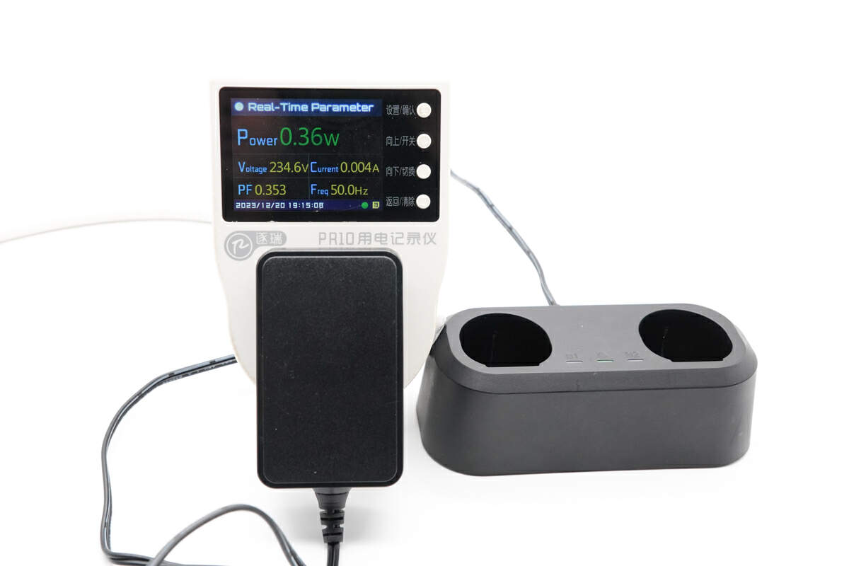

通过功率计可读取到电源适配器为电池座供电时的功耗为0.36W。
通过功率计可读取到电源适配器为电池座供电时,为一块备用电池的充电功率可为8.71W。
通过功率计可读取到电源适配器为电池座供电时,为两块备用电池的充电功率可为16.74W。

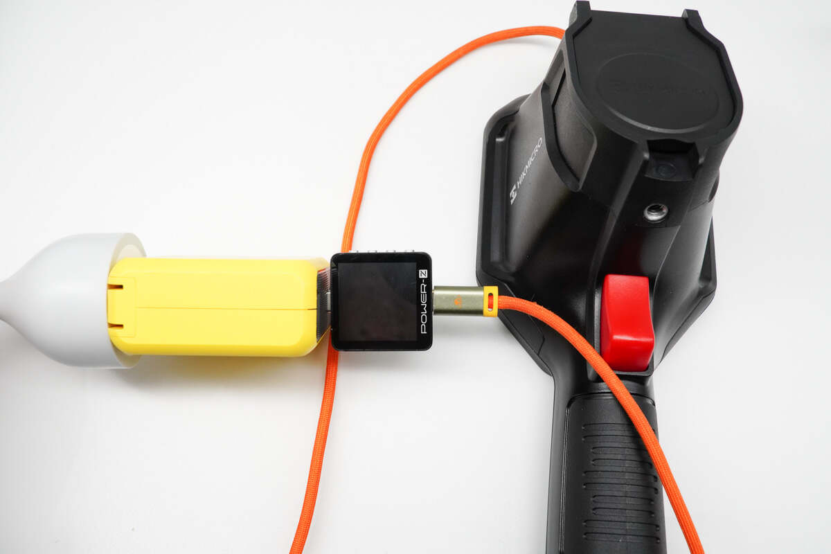

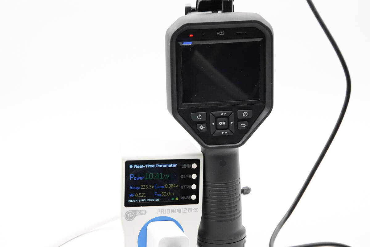

通过功率计可读取到充电器直插热像仪为电池充电时,其充电功率可为10.41W。

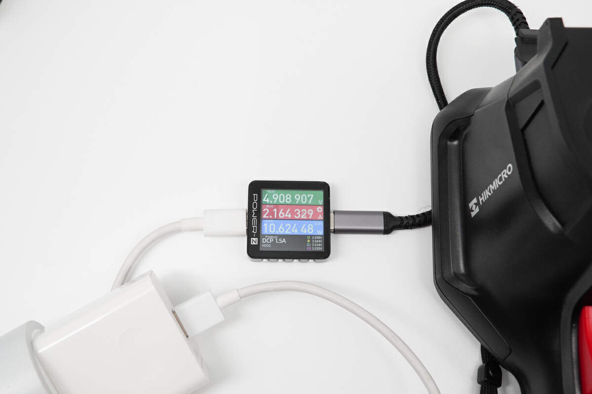

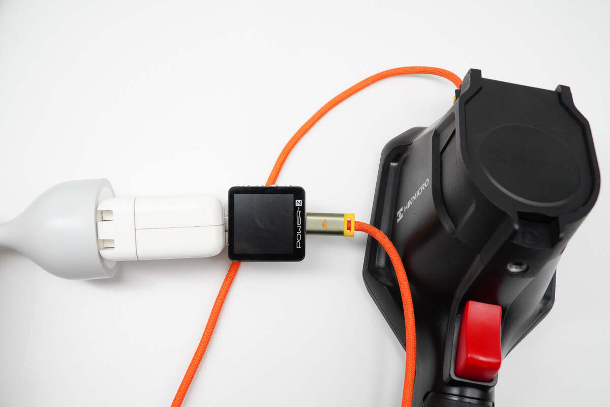

同时,使用 PD 充电器+ C to C 线材为海康微影手持测温热像仪进行充电,实测无法进行充电。
使用主流百瓦充电器+ C to C 线材为海康微影手持测温热像仪进行充电,实测同样无法进行充电。
而使用 USB-A 端口的充电器,可为海康微影手持测温热像仪进行充电,实测功率可达4.91V 2.16A 10.62W。
最后,无论 USB-A 端口是否为魔改端口,皆能为海康微影手持测温热像仪进行充电,实测功率可达5.11V 2.24A 11.45W。以此,可说明海康微影手持测温热像仪并不支持 C to C 类型的充电方式,与此前说明的“小功率设备无法通过 C to C 线材充电”类似,或由于“CC下拉电阻”识别问题相关。

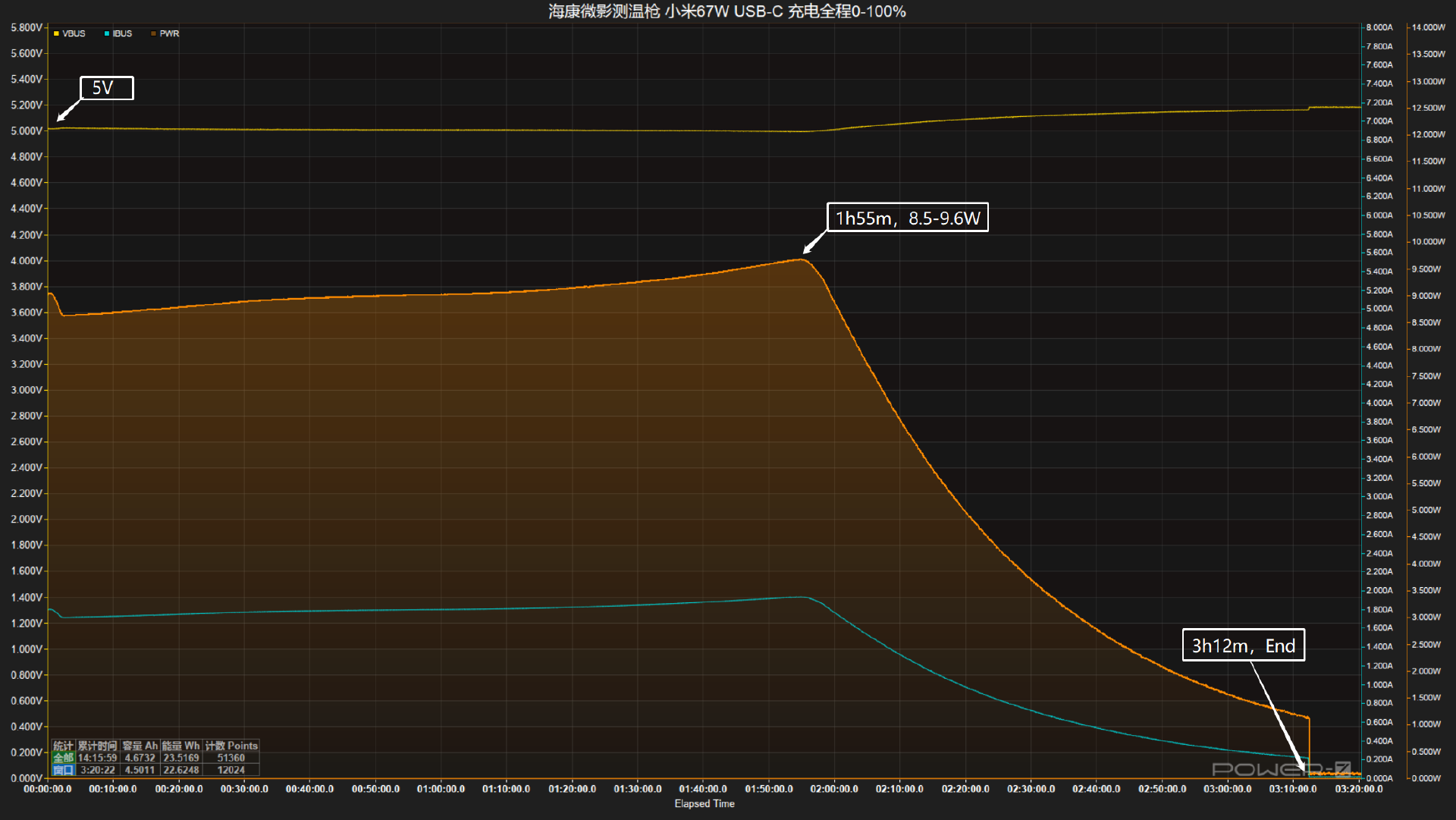

将海康微影测温枪与小米67W充电器放置于25℃的恒温箱中,接通电源后,海康微影测温枪握手5V电压,功率在8.5-9.6W左右并维持至1小时55分钟;随后功率呈“曲线”下降,并于3小时12分钟结束充电。

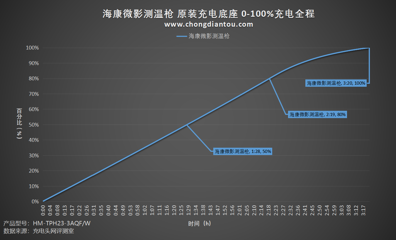

绘制出折线图,可以看出,小米67W充电器 USB-C 为海康微影测温枪充电至50%耗时1小时15分钟,充至80%耗时1小时59分钟,充至100%耗时约3小时12分钟。
使用海康微影测温枪原装配套底座为其充电,可以看出,原装充电底座为海康微影测温枪充电至50%耗时1小时28分钟,充至80%耗时2小时19小时,充至100%耗时约3小时20分钟。

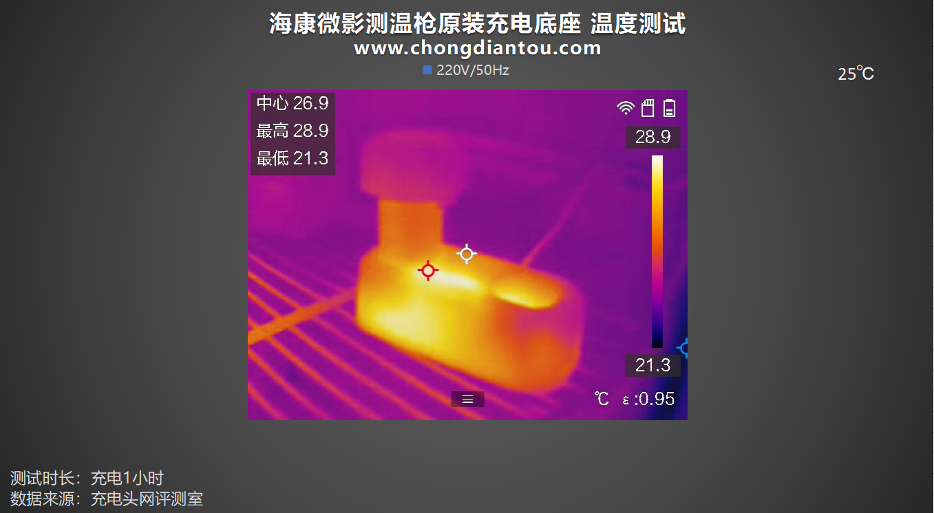

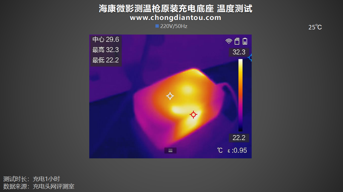

充电器是一种转换设备,充电过程中会有损耗,以热量的形式散发出来,所以充电器会发热。使用海康微影测温枪原装充电底座为其电池充电,放置于25℃的恒温箱中,1小时后来看看充电底座及适配器发热情况如何。
一小时后,使用热成像仪拍摄充电底座表面最高温度为28.9℃。
使用热成像仪拍摄充电底座适配器表面最高温度为32.3℃。
