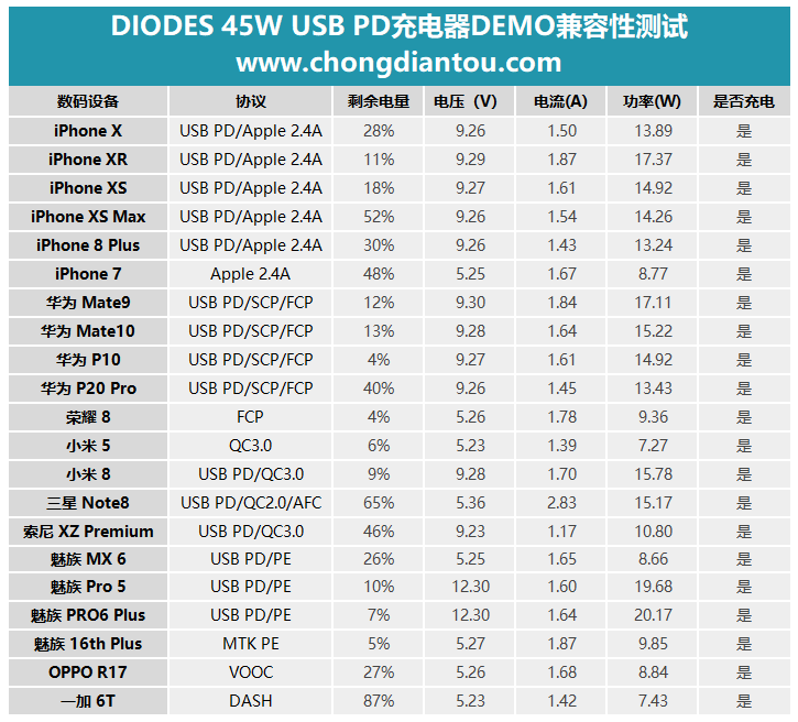

三、兼容性测试
给iPhone X充电(剩余28%电量),充电电压9.26V,电流1.52A,充电功率约14.09W,支持USB PD快充。
给iPhone XS Max充电(剩余52%电量),充电电压9.26V,电流1.54A,充电功率约14.28W,支持USB PD快充。
给iPhone 8 Plus充电(剩余30%电量),充电电压9.26V,电流1.43A,充电功率约13.27W,支持USB PD快充。
给iPhone 7充电(剩余48%电量),充电电压5.25V,电流1.67A,充电功率约8.79W,支持Apple 2.4A协议。
给华为P20 Pro充电(剩余12%电量),充电电压9.26V,电流1.45A,充电功率约13.51W,支持USB PD快充。
给华为P 10充电(剩余4%电量),充电电压9.27V,电流1.61A,充电功率约14.99W,支持USB PD快充。
给华为Mate 9充电(剩余12%电量),充电电压9.3V,电流1.84A,充电功率约17.17W,支持USB PD快充。
给华为Mate 10充电(剩余13%电量),充电电压9.28V,电流1.64A,充电功率约15.28W,支持USB PD快充。
给荣耀 8充电(剩余4%电量),充电电压5.26V,电流1.78A,充电功率约9.39W,手机可以正常充电。
给小米 8充电(剩余9%电量),充电电压9.28V,电流1.7A,充电功率约15.8W,支持USB PD快充。
给小米 5充电(剩余6%电量),充电电压5.23V,电流1.39A,充电功率约7.3W,手机可以正常充电。
给三星 Note 9充电(剩余65%电量),充电电压5.36V,电流2.83A,充电功率约15.2W,手机可以正常充电。
给索尼XZ Premium充电(剩余46%电量),充电电压9.23V,电流1.17A,充电功率约10.87W,支持USB PD快充。
给魅族 Pro6 Plus充电(剩余7%电量),充电电压12.3V,电流1.67A,充电功率约20.67W,支持USB PD快充。
给魅族 Pro5充电(剩余10%电量),充电电压12.3V,电流1.6A,充电功率约19.7W,支持USB PD快充。
给魅族 16th Plus充电(剩余5%电量),充电电压5.27V,电流1.89A,充电功率约9.98W,手机可以正常充电。
给魅族 MX6充电(剩余26%电量),充电电压5.25V,电流1.65A,充电功率约8.71W,手机可以正常充电。
给OPPO R17充电(剩余27%电量),充电电压5.26V,电流1.68A,充电功率约8.85W,手机可以正常充电。
给一加 6T充电(剩余87%电量),充电电压5.23V,电流1.42A,充电功率约7.48W,手机可以正常充电。
在兼容性测试中,我们一共测试了21款手机,通过上面这张图表,我们可以了解到,DIODES这套45W USB PD快充充电器DEMO板可以支持全系iPhone X快充,支持华为主流旗舰手快充,同时也可以兼容小米、魅族、三星等手机充电,兼容性很好。

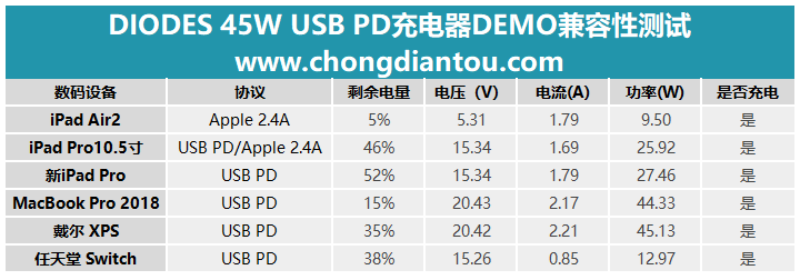

接下来看平板电脑、笔记本电脑、游戏机的兼容性:
给新款USB-C接口的iPad Pro充电(剩余52%电量),充电电压15.35V,电流1.81A,充电功率约27.81W,支持USB PD快充。
给10.5寸的iPad Pro充电(剩余46%电量),充电电压15.34V,电流1.79A,充电功率约27.47W,支持USB PD快充。
给iPad Air2充电(剩余5%电量),充电电压5.31V,电流2.4A,充电功率约12.77W,设备可以正常充电。
给MacBok Pro充电(剩余15%电量),充电电压20.43V,电流2.13A,充电功率约43.61W,支持USB PD快充。
给戴尔XPS充电(剩余15%电量),充电电压20.42V,电流2.21A,充电功率约45.17W,支持USB PD快充。
给任天堂Switch充电(剩余15%电量),充电电压15.26V,电流0.85A,充电功率约13.1W,支持USB PD快充。
测试结果显示,DIODES这套45W USB PD快充充电器对苹果最新的iPad Pro、MacBook Pro、戴尔XPS、任天堂Switch都可以实现USB PD快充。

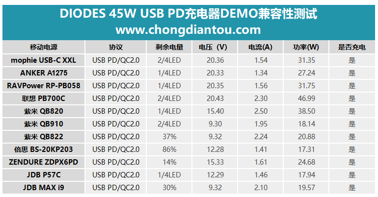

最后来看对移动电源兼容性测试:
给mophie USB-C XXL(剩余2/4电量),充电电压20.36V,电流1.54A,充电功率约31.46W,支持USB PD快充。
给ANKER A1275(剩余1/4电量),充电电压20.33V,电流1.34A,充电功率约27.44W,支持USB PD快充。
给RAVPower RP-PB058(剩余1/4电量),充电电压20.35V,电流1.56A,充电功率约31.76W,支持USB PD快充。
给紫米 QB820(剩余1/4电量),充电电压15.41V,电流2.5A,充电功率约38.62W,支持USB PD快充。
给紫米 QB910(剩余2/4电量),充电电压9.3V,电流1.95A,充电功率约18.17W,支持USB PD快充。
给紫米 QB822(剩余37%电量),充电电压9.32V,电流2.24A,充电功率约20.95W,支持USB PD快充。
给联想 PB700C(剩余2/4电量),充电电压20.35V,电流1.37A,充电功率约27.95W,支持USB PD快充。
给倍思 BS-20KP203剩余2/4电量),充电电压12.28V,电流1.41A,充电功率约17.4W,支持USB PD快充。
给ZENDURE ZDPX6PD(剩余14电量),充电电压20.43V,电流2.3A,充电功率约47.04W,支持USB PD快充。
给JDB P57C(剩余1/4电量),充电电压12.29V,电流1.46A,充电功率约18.01W,支持USB PD快充。
给JDB MAX i9(剩余30%电量),充电电压9.32V,电流2.1A,充电功率约19.59W,支持USB PD快充。
测试结果显示,DIODES 这套45W USB PD3.0快充充电器参考设计对市面上主流的移动电源都能实现快充。
