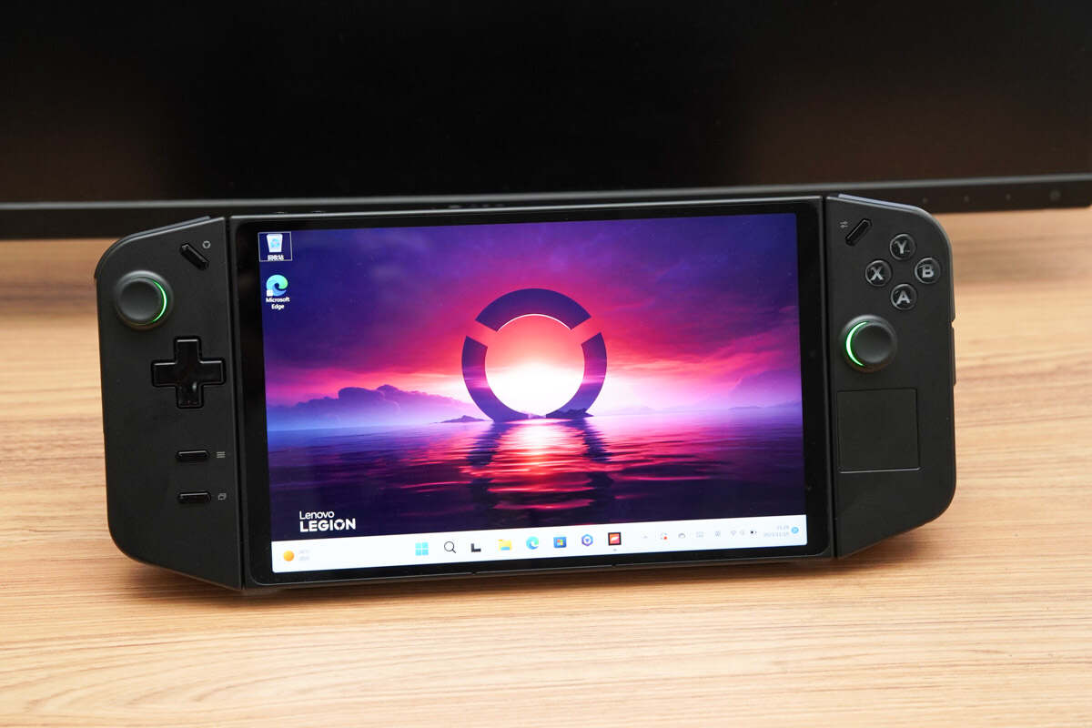

拯救者游戏掌机拥有一款 8.8英寸的 PURESIGHT 超竞屏,拥有2.5K分辨率(2560*1600)、144Hz/60Hz 刷新率、DCI-P3 色域覆盖和 500尼特(典型值)亮度。
它的左手柄按键布局从上到下依次为 Legion L、LB、左RGB霍尔摇杆、十字方向键、菜单及视图键;同时,背面拥有 Y1、Y2自定义按键;右手柄按键布局从上到下依次为 Legion R、RB、ABXY键、右RGB霍尔摇杆、触控板等;同时,背面拥有鼠标滚轮、 M3、Y3自定义按键,同时,RB与M1按键为连体式设计。

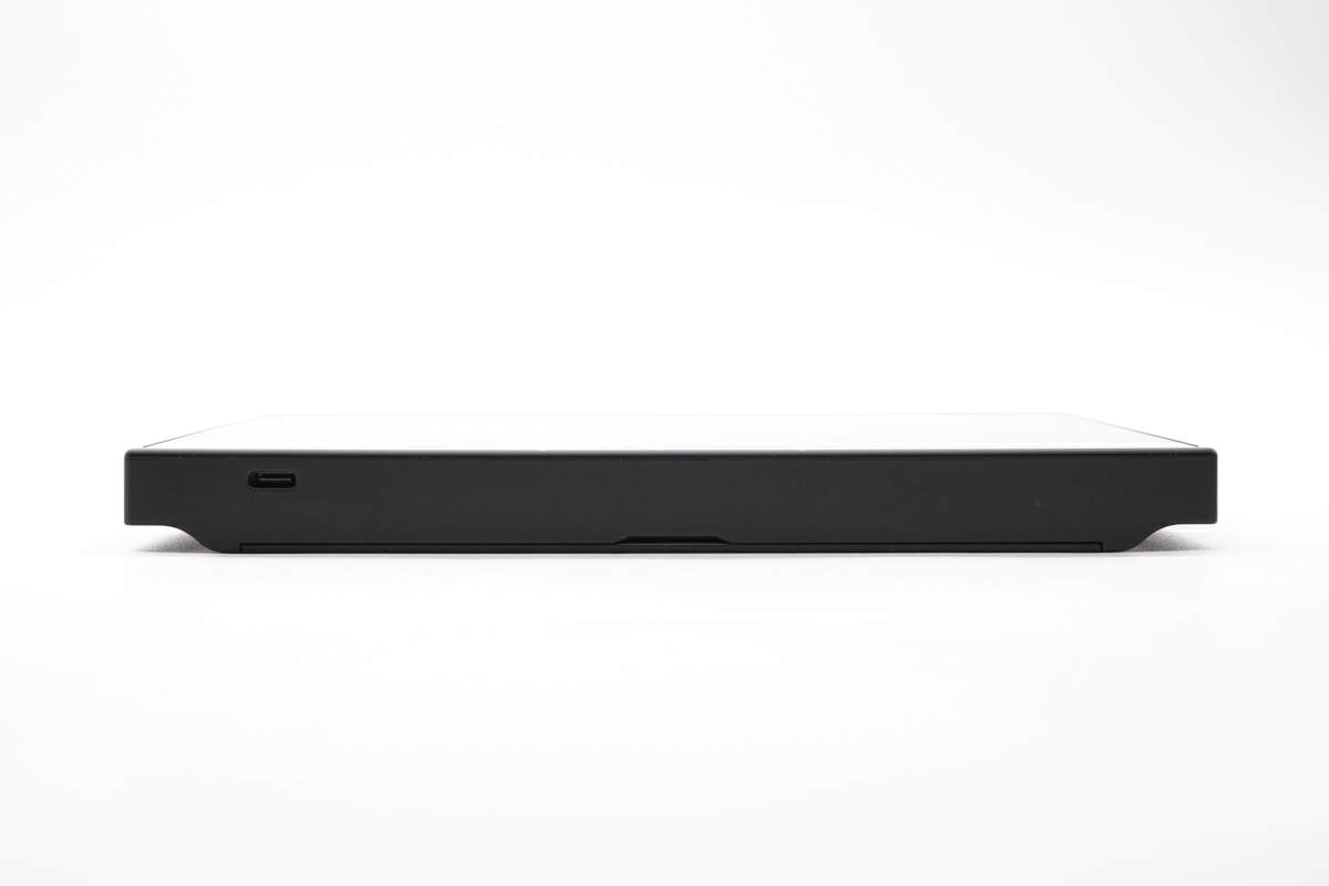

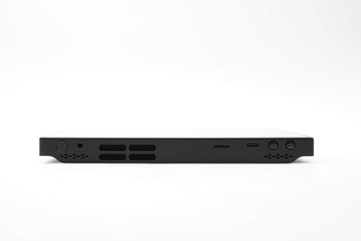

掌机屏幕主体的顶部中框从左到右为电源开关键、3.5mm耳机孔、SD/TF 卡槽、Type-C 端口(USB4 规格)以及音量加减按钮。同时,可以看到4个大条形散热出风孔,打造强劲的霜刃M散热系统。
同样,掌机屏幕主体的底部中框部分也配有一个 USB Type-C 端口,依旧是 USB4 规格,皆支持 PD 100W充电、4K120Hz视频输出、40Gbps速率传输,拥有至高 2TB SD 卡扩展。

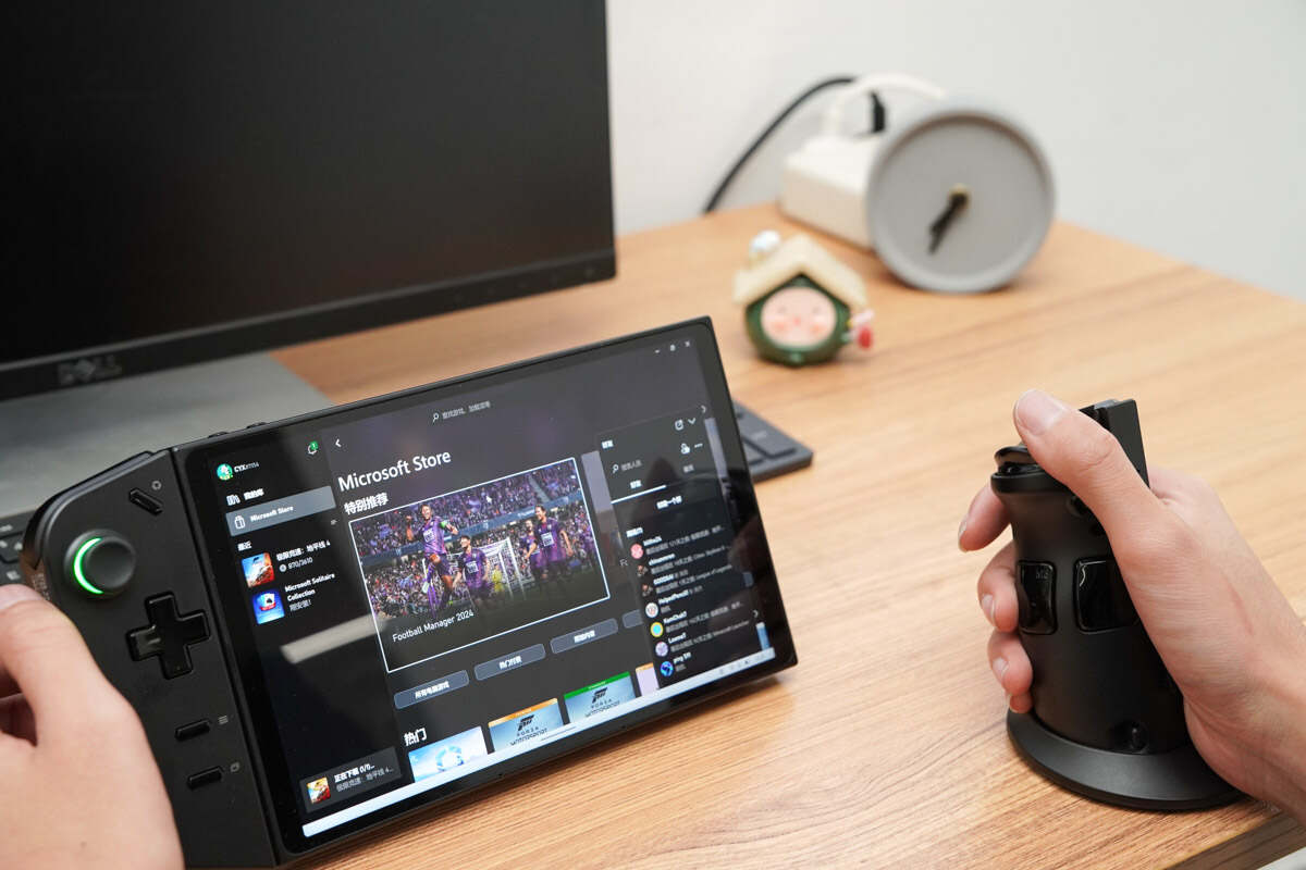

游戏掌机的手柄拥有鼠标滚轮设计,可在合体模式、拆卸模式、双人模式和 FPS模式下自由切换;在搭配手柄架时,变身“鼠标”,拥有更强的 FPS游戏体验。

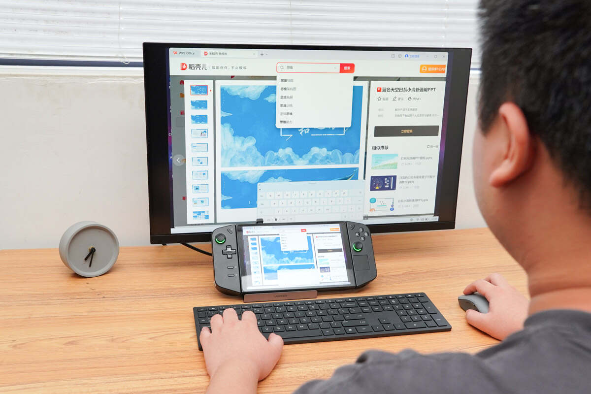

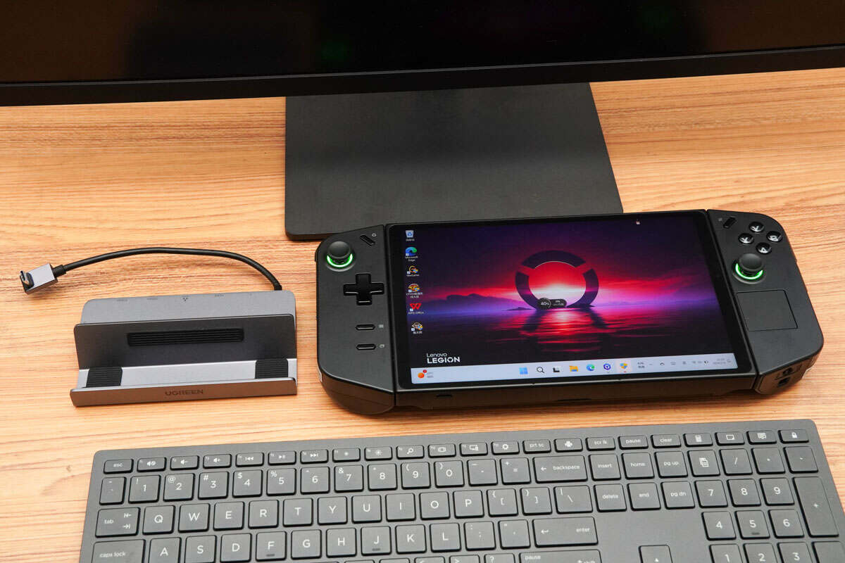

此次,将使用拯救者游戏掌机直连显示器或搭载高规格的拓展坞进行拓展实测,模拟用户日常使用显示拓展时的效果。
拯救者游戏掌机的 USB Type-C 物理充电(USB4 规格)端口兼容性方面毋庸置疑,可通过高规 C to C 连接线材直连支持 Type-C 视频传输的显示器进行拓展;同样,它也可连接拓展坞后,通过 HDMI/DP 等类型的视频传输线材连接显示器后,实现视频拓展功能。
拯救者游戏掌机搭载的是 Windows 11 系统,因此拓展显示功能与笔电设备类似;同时,可以通过拓展坞连接键鼠等外设,实现基本的文档输入、画面滚动等操作,且手柄拥有鼠标滚轮设计,更符合大众用户的习惯。
同样,在游戏体验上,用户可通过拯救者游戏掌机的3.5mm耳机孔的拓展坞连接耳机,无论是办公会议、竞技游戏还是私人影院等场景下,提升用户体验。

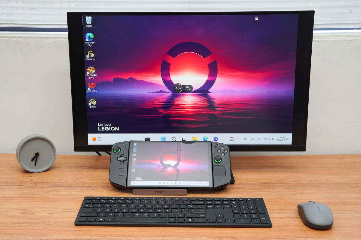

此外,在浏览网页等日常的操作中,拯救者游戏掌机的处理性能、网络性能也能完美满足需求;同样,如果用户的拓展坞无有线连接网络端口,掌机可直连 WiFi 网络,实际体验中(为千兆网络环境),并无出现卡顿缓慢的情况。

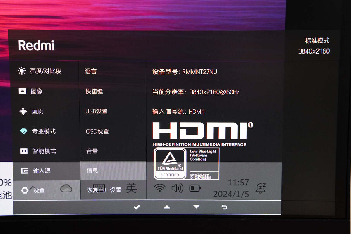

最后,可调出显示器画面参数信息,可以看到拯救者游戏掌机在拓展后,其支持 3840*2160@60Hz分辨率,即4K@60Hz,目前并无更高规格的显示器,因此无法判断其单屏幕拓展输出上限。
其次是一般使用时,模拟用户在日常游玩时的充电场景,拯救者游戏掌机充电功率为19.96V 2.88A 56.55W,温度表现中规中矩,因此或是在游戏过程中,机身温度影响导致功率降低。

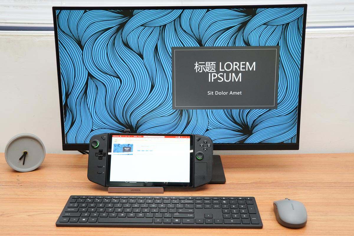

基于以上的拯救者游戏掌机外接显示器进行办公、游戏等方面的测试,拯救者游戏掌机可支持 Type-C 线材直连或拓展坞转接显示器,画面拓展上并无不同,皆支持 4K@60Hz 显示。
同时,需要游戏掌机进行更多主机式操作的用户玩家来说,外接拓展坞的方式可增加设备连接的丰富性,紧急处理基本工作;同时,对于游戏玩家来说,在射击类游戏中拥有更大的画面显示,或能更快更清晰的了解对手位置,游戏体验更畅快。
