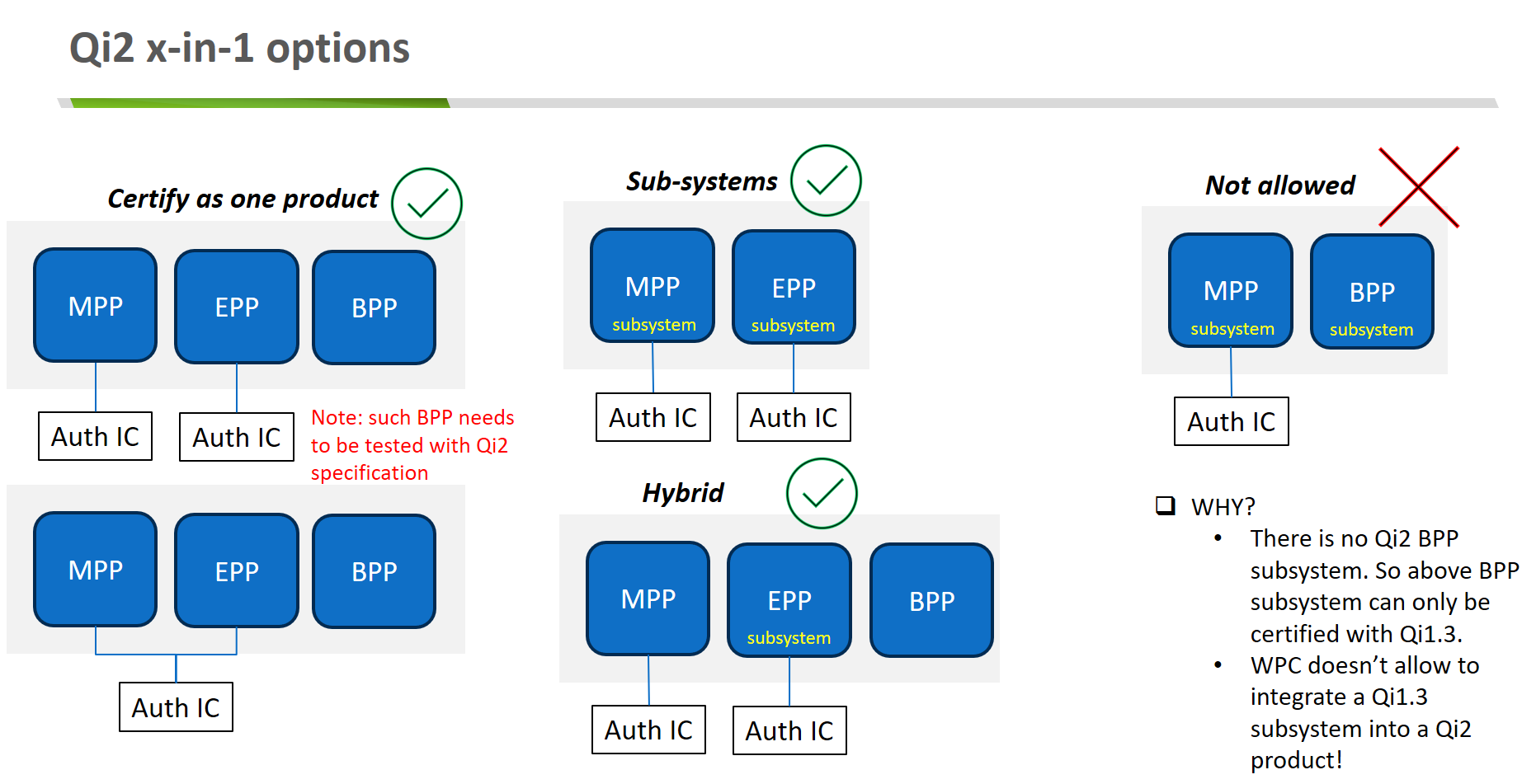

Qi2 认证需要产品包括 EPP 和 MPP 发射区域,并且必须包含鉴权。单一BPP的无线充电器不能进行 Qi2 认证,在多合一的无线充电器中,可以包含BPP,但是至少要包含一个 EPP 或者MPP。

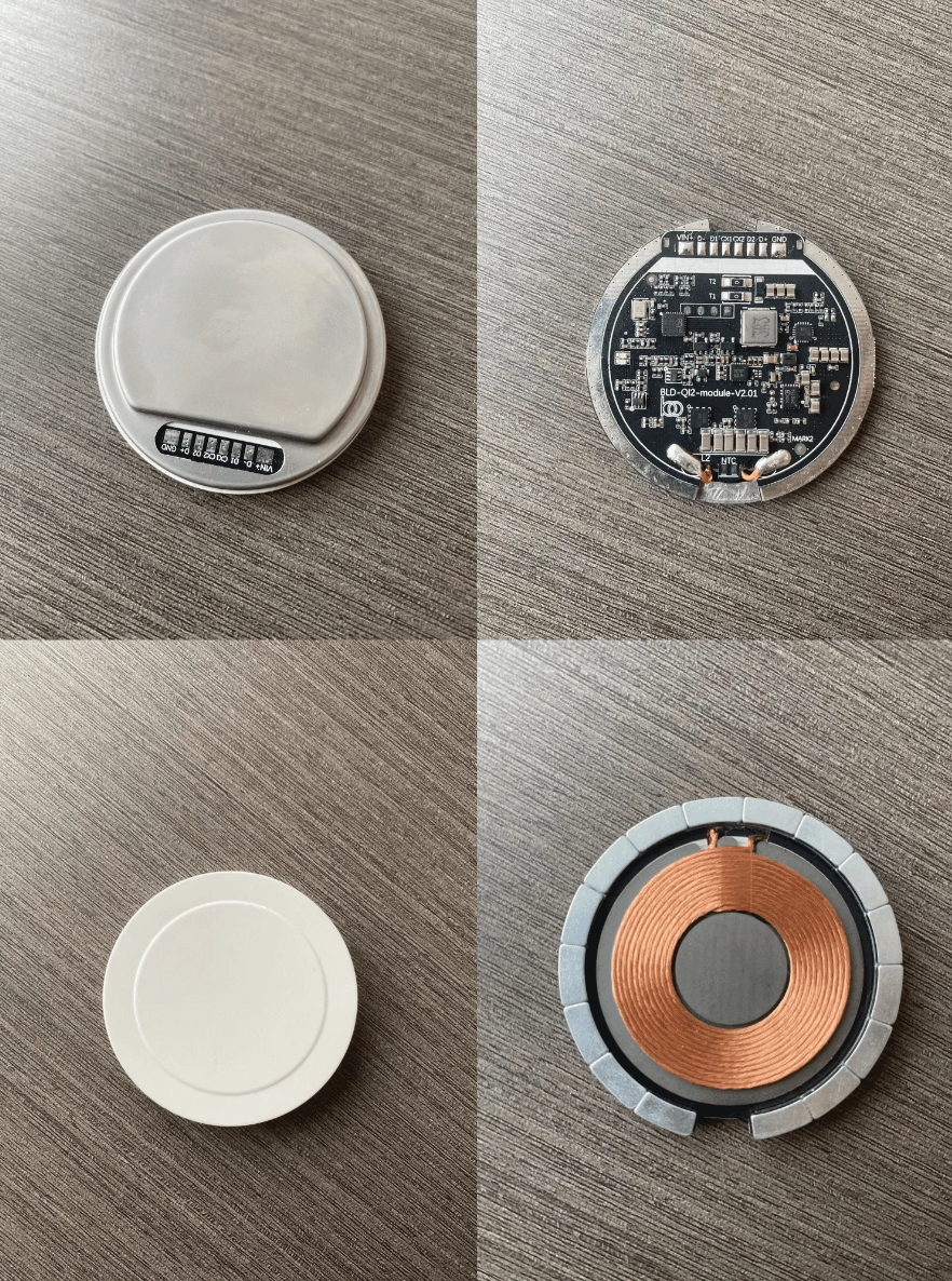

贝兰德Qi2 MPP无线充电模组
贝兰德新推出的Qi2.0 MPP无线充电模组,集成了15W MagSafe 磁吸技术,支持 iPhone 5W/7.5W/15W 充电,工作频率 110KHz-205KHz/360KHz,具备 QC2.0/QC3.0/PD 识别功能,并支持最新WPC Qi2.0 MPP协议。该芯片支持定频调压和MPP协议,兼容PD3.0(PPS)、QC3.0及AFC快充协议,覆盖苹果与三星系列快充设备,同时其自适应输入电压设计,可适配多种充电适配器。
技术核心方面,该模组集成130MHz 32bit ARM处理器,支持DSP及浮点运算指令集,具有远超MPP Spec建议的3.6Msps,PWM频率高达200MHz。同时,该模组提供丰富的内存和引脚资源,以满足定制化需求。此外,该模组支持通过USB更新Firmware,无需专用烧录器,支持创新的同异步多通道数字解调技术,集成多达6通道ASK解调,保证通讯可靠性,支持MPP/EPP/各类型WPC Qi2.0 & Qi1.3 标准架构。

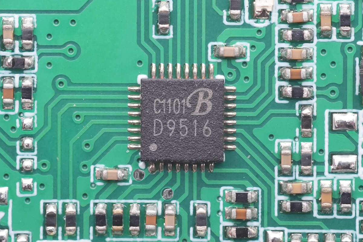

贝兰德D9516

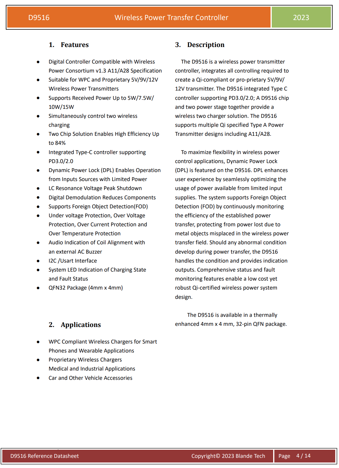

贝兰德D9516是一款高性能无线充电发射芯片,支持A11/A28等多种Qi规定的Type A功率传输器设计,符合Qi标准或定制的5V/9V/12V无线传输器所需的全面控制功能。该芯片采用集成式Type C接口,兼容PD3.0/2.0标准,支持5W/7.5W/10W/15W的接收功率。D9516芯片还可与两颗功率级芯片构成了一个无线双充解决方案,效率最高可达84%。
为了在无线电源控制应用中提供最大的灵活性和效率,D9516特别引入了动态功率锁定(DPL)技术。DPL通过智能调节有限输入电源的利用,可显著提升了用户体验和系统效能。此外,D9516支持异物检测(FOD)功能,能够连续监控功率传输的效率,有效预防由于金属物体误放在传输场内而导致的能量损失。在功率传输过程中,若出现任何异常情况,D9516能够及时处理并提供相应的指示输出,保障系统的稳定运行。
D9516能够通过外部AC蜂鸣器发出的声音信号实现精准的线圈对位。此外,它配备了I²C和Ustart接口,提供了灵活的通信选项,系统内置的LED灯能够清晰地显示充电和故障状态,增强了用户使用体验。此外,D9516还具备全面状态监控和故障检测功能,包括欠压保护、过压保护、过电流保护和过温度保护等,使其成为设计成本效益高、可靠性强的Qi认证无线充电的可靠之选。
D9516采用热性能优化的4mm x 4mm,32引脚QFN封装,在紧凑的形状中可提供了优越的性能和可靠性,适合用于符合WPC标准的智能手机和可穿戴设备的无线充电器,以及专门针对医疗和工业应用的无线充电器等领域。
