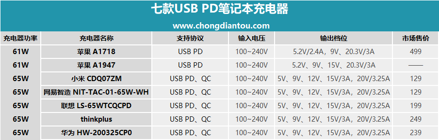

这七款充电器分别是(由上往下):thinkplus 65W PD充电器(PA65)、华为MateBook 13原装65W PD充电器(HW-200325CP0)、联想65W PD充电器(LS-65WTCQCPD)、小米65W PD充电器(CDQ07ZM)、网易智造65W PD充电器(NIT-TAC-01-65W-WH)、苹果61W PD充电器(A1718)、苹果61W PD充电器(A1947)。
七款65W PD充电器怼华为MateBook 13,结果竟然是这样-充电头网
七款充电器的参数、售价。

经过了七款61W~65W PD充电器的测试后,小编发现本次测试华为MateBook 13的最大功率达到了60W,其中华为MateBook 13原装65W PD充电器、联想65W PD充电器在充华为MateBook 13时均达到60W,其余几款充电器功率也接近60W,不分伯仲。
为了排除是线材的问题,小编替换了数条5A E-markr线进行测试,也在待机、烤机、关机情况下测试,最大功率均为60W左右。
七款充电器在充华为MateBook 13时的兼容性都不错,都握手了最大的20V输出档位,功率均在60W左右。大家在选购华为MateBook 13 的PD充电器时,最好选择带有20V/3A 60W及以上功率输出的充电器,以确保可以“喂饱”她。
