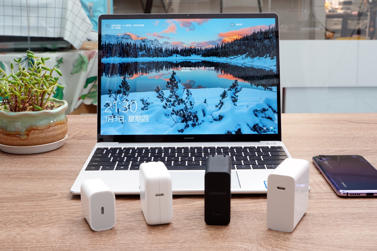

一、前言
越来越多的设备产品都把USB-C接口作为产品标配,其中相当多一部分都支持USB PD快速充电技术,如华为P20、华为Mate20等手机、iPad Pro平板,在超极本上也有替换旧式厂家自有接口的架势,为消费者带来通用性易用性上的便利。
上月发布的华为MateBook 13超薄笔记本电脑搭载了两个USB-C接口,其中一个充电接口官方标称支持20V 3.25A也就是65W USB PD快速充电。
市面上有很多USB PD充电器,功率都不太一样,常见功率除了像MateBook 13标配的65W之外还有45W、30W、18W等等,USB-C PD快速充电作为通用快充标准,华为MateBook 13对其他不同功率的USB PD充电器兼容性如何?速度如何?
为了得出结论小编分别找来了45W、30W、18W功率的充电器,对华为MateBook 13做了全程充电测试,接下来我们一起看看具体情况将会如何。

三、充电头网总结
在本次测试中,笔记本的兼容性十分不错,18W小功率的充电器也能给华为MateBook 13进行充电,虽然功率相对于笔记本来说有些过小,在高负荷使用场合18W充电可能会出现“充不过来”的情况,但是却可以起到延缓电量消耗的作用,作为应急使用还是OK的。
30W功率的充电器适合给平板电脑充电,如iPad Pro,但是给MateBook 13充电也不在话下,在使用30W充电器给MateBook 13充电,半小时可充27%电量,全程充满耗时两小时二十四分钟。
45W与65W充电器对于华为MateBook 13来说是最合适的选择,无论是在前半小时充进的电量百分比还是全程耗时都相差不大,这一点有些出乎意料。
