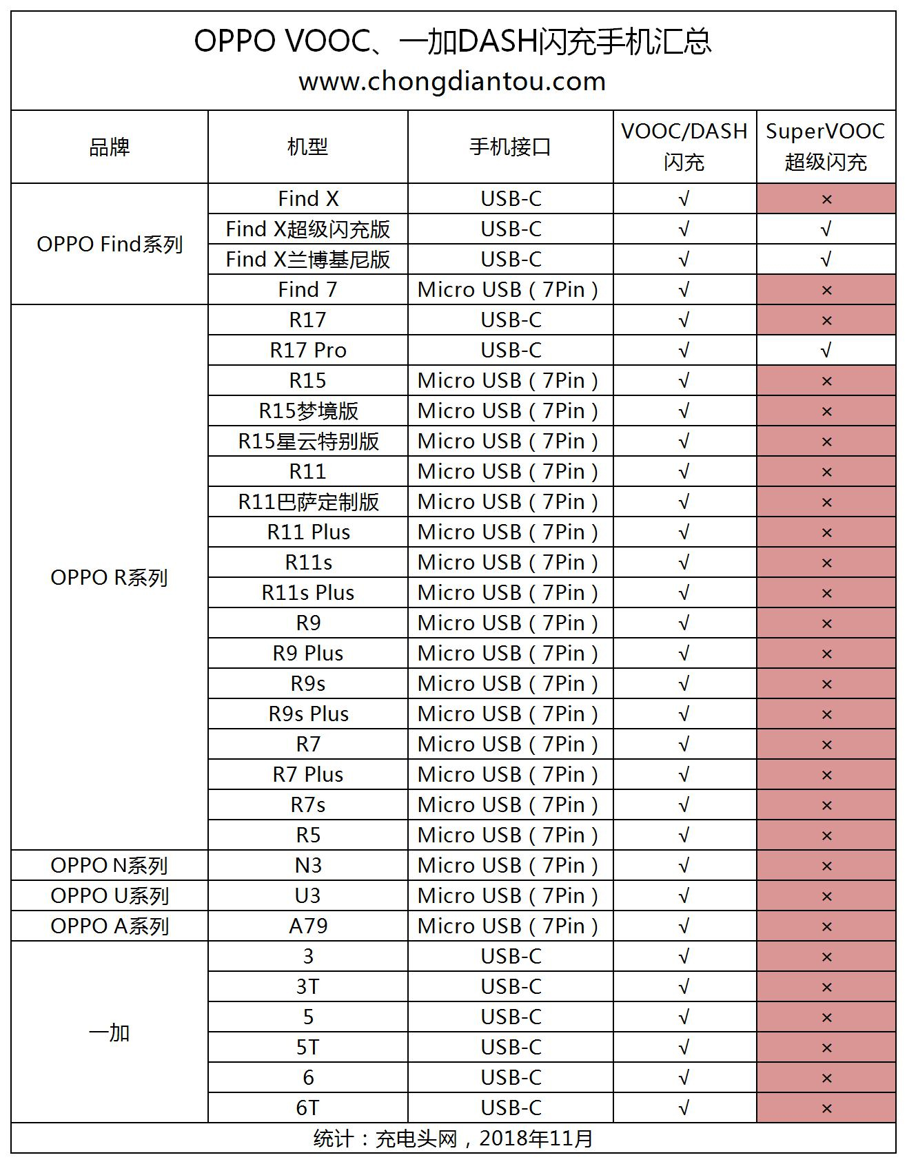

附支持VOOC闪充和Super VOOC超级闪充的手机型号列表:
50W狂暴输出    SUPER VOOC超级闪充移动电源(皮卡丘定制版)上手体验-充电头网
