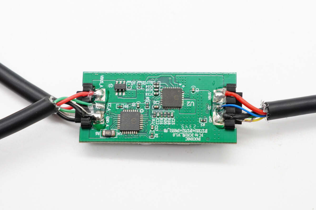

此款英集芯一分二 PD 快充线为工程样板,三条短线通过 PCB 板进行连接;一段焊接子端为 USB Type-C 公头的输入线,另一端焊接子端为两条 Type-C 公头输出线。
输入端线材的Type-C端子与线身为加厚注塑设计,避免裸露,与正常 C to C 线材外观无异。
另一端分线连接部分同样与主流线材外观无异。
PCB 板正面焊接一颗合金电感、同步降压转换器以及 VBUS 开关管。
背面焊接一颗控制芯片,切换开关和 VBUS 开关管。

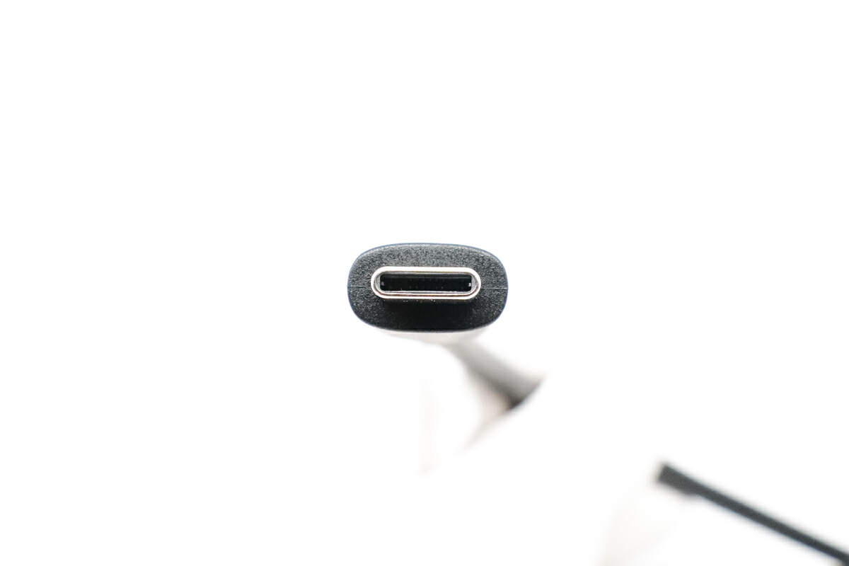

输入线材的 Type-C 端子内部采用 24针 满PIN脚设计。
输出分线的 Type-C 端子内部采用特制 PIN 脚设计。

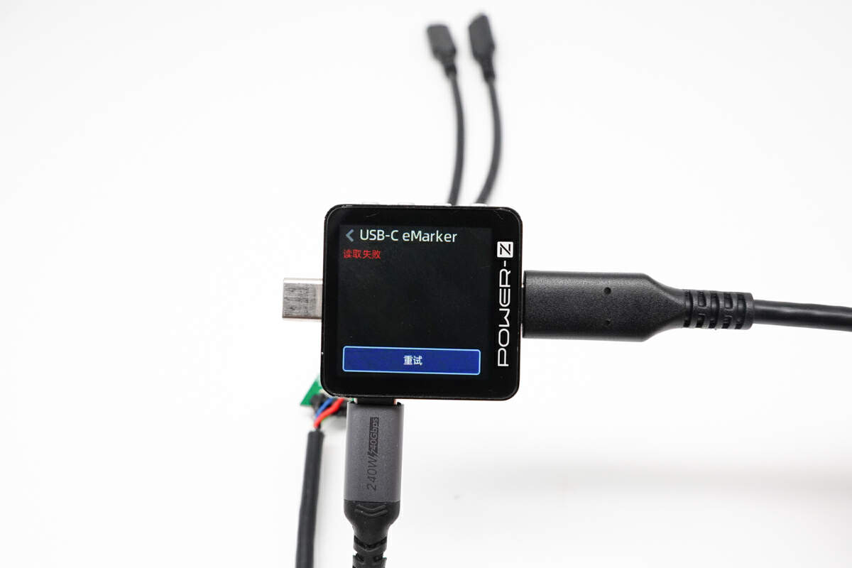

使用 POWER-Z KM003C测试仪读取线材 E-marker 信息,并无显示,或不具备该芯片。

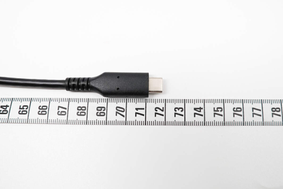

英集芯一分二快充线长度约为72cm。

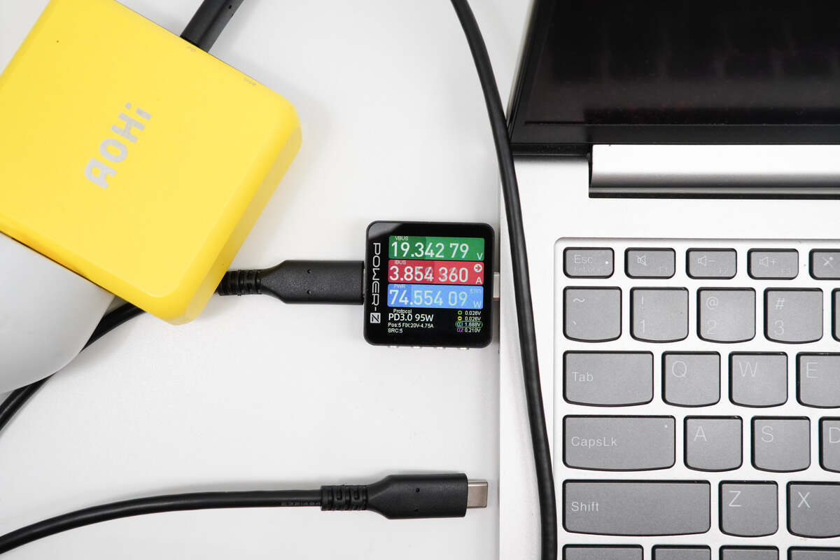

将英集芯一分二快充线连接 140W 充电器的Type-C端口与联想小新 Pro 14笔电进行充电,实测笔电端输入功率 19.34V 3.85A 74.55W,支持5A电流传输。

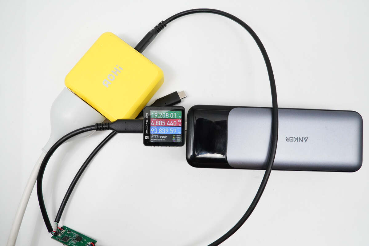

将英集芯一分二快充线连接 140W 充电器的Type-C端口与支持 PD 3.1 140W 快充移动电源进行充电,实测移动电源端输入功率 19.21V 4.89A 93.84W,支持5A电流传输。

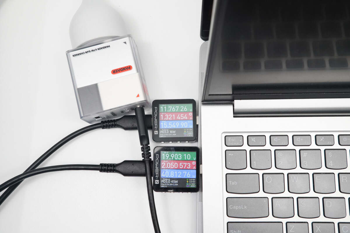

同时充电测试
随着供电的适配器功率不同,英集芯一分二快充线在同时对两台设备充电连接时,其功率分配也有所变化。

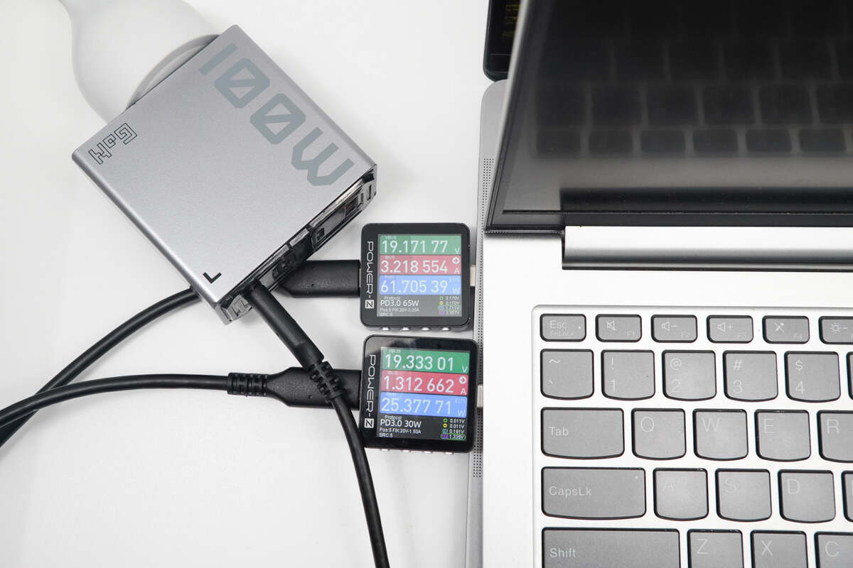

当充电器支持 PD 100W或以上功率时,使用英集芯一分二快充线对双设备进行充电,实测输入功率分别为61.71W、25.38W,此时,线材将支持 65W+30W 功率分配。
当65W≤充电器 PD 输入<100W时,使用英集芯一分二快充线对双设备进行充电,实测输入功率分别为15.55W、40.81W,此时,线材将支持 45W+18W 功率分配。

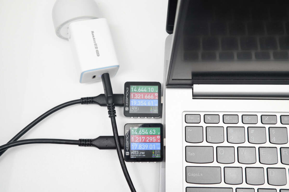

当充电器 PD 输入<65W时,使用英集芯一分二快充线对双设备进行充电,实测分线输入功率相当,差异不明显;以此类推,线材支持 22.5W、13.5W、9W、5V/1.5A(单线)功率充电。

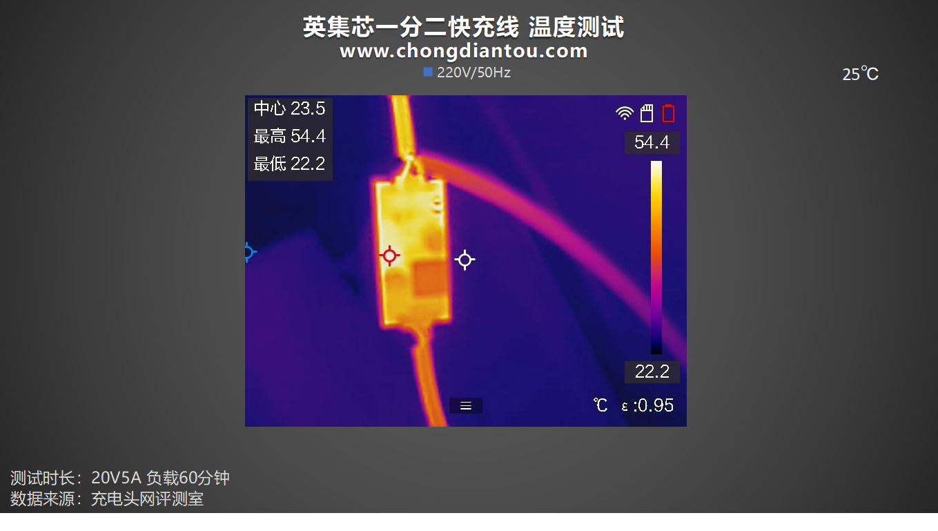

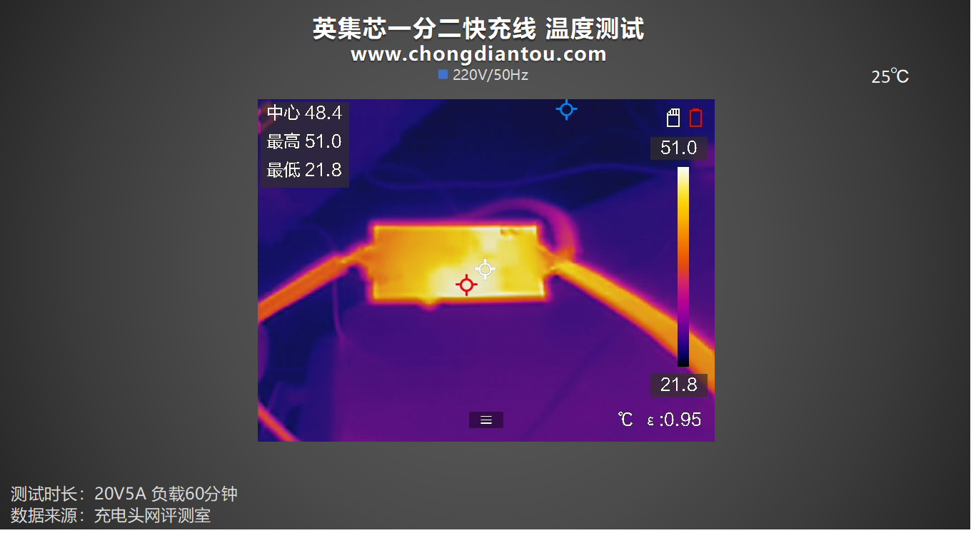

将英集芯一分二快充线连接电源和负载仪,以 20V5A 100W 的功率负载一小时来看看该线材的温度表现如何。
一小时后,使用热成像仪拍摄PCB板正面最高温度为54.4℃。主要发热区域集中在MOS管处,由于没有任何散热装置,元器件处于裸露状态,温度较高,封装后温度会有所降低。
使用热成像仪拍摄PCB板背面最高温度为51℃。

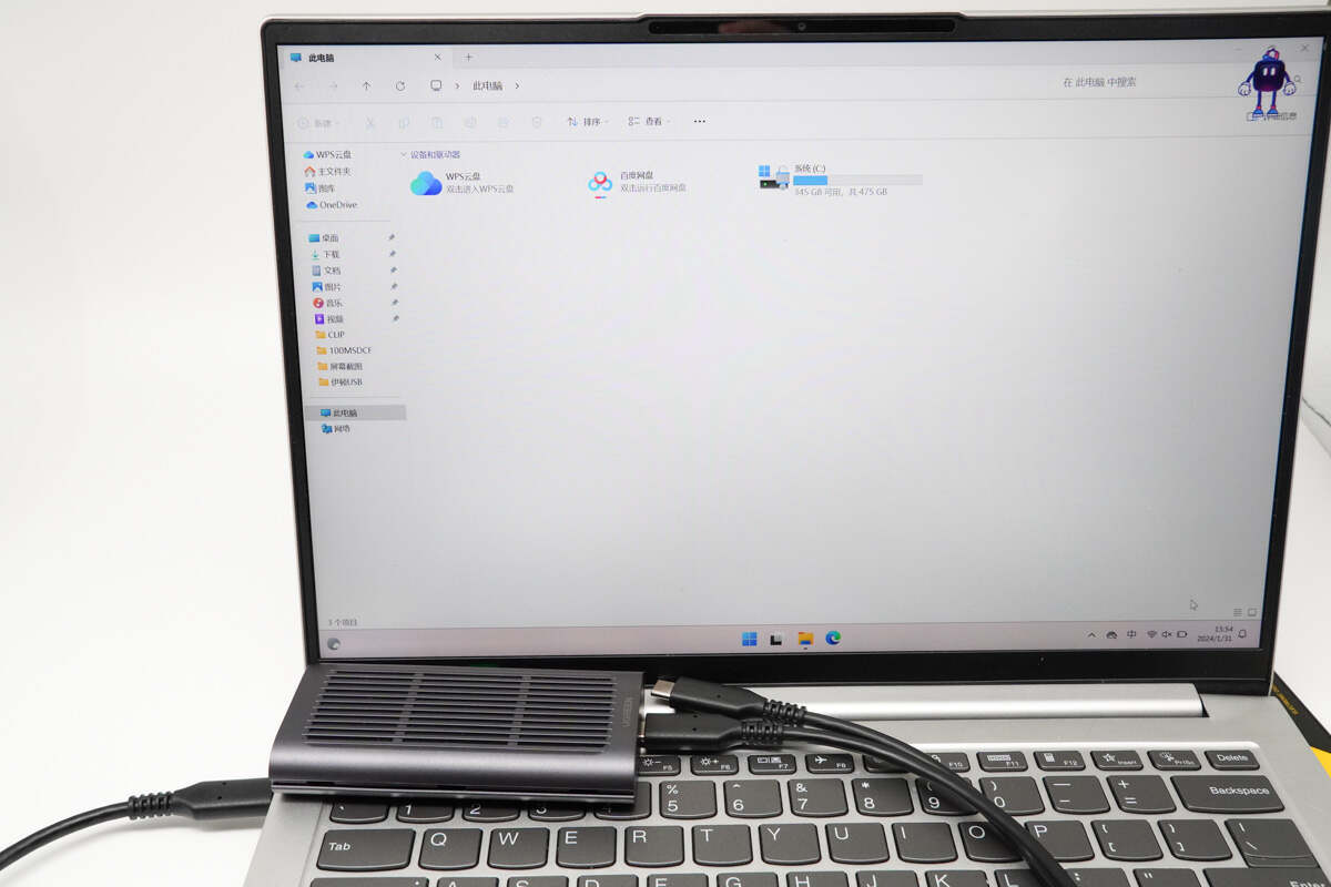

除了快充,下面来测试一下这条一分二的快充线支持什么规格的数据传输。

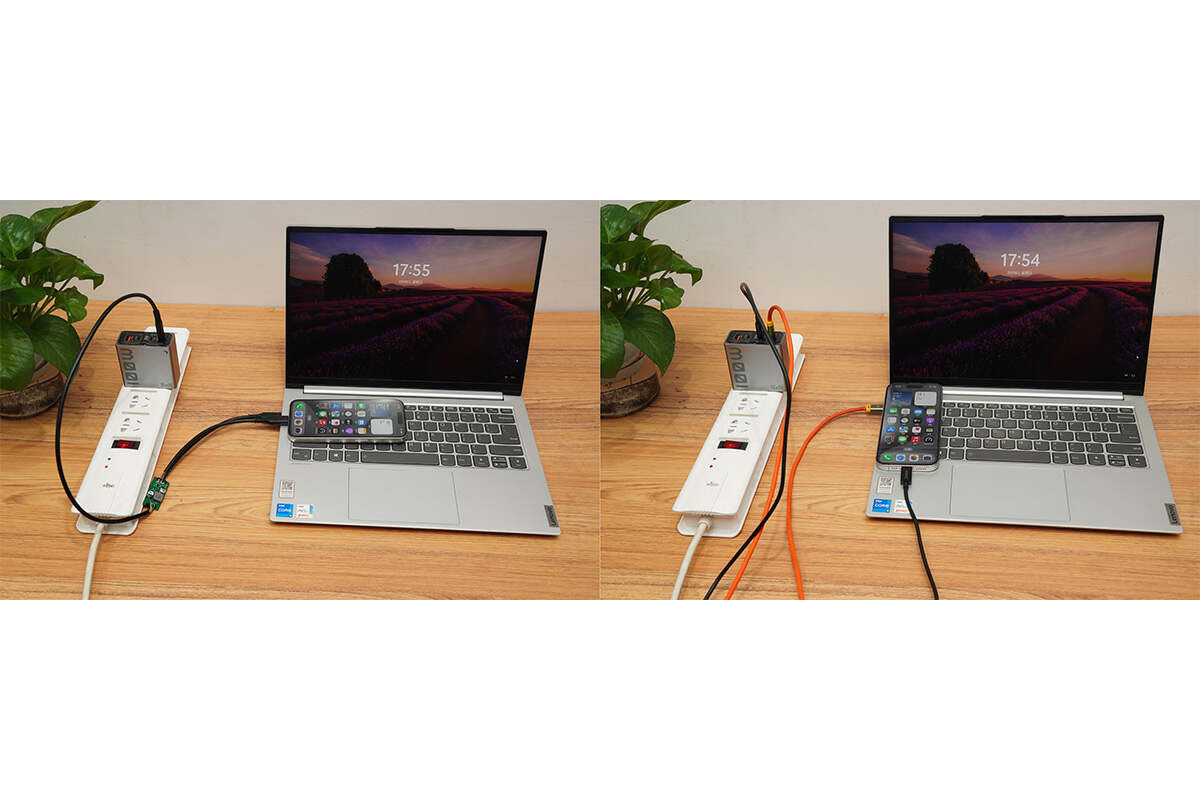

通过英集芯一分二快充线连接USB4 硬盘盒与笔记本电脑,实测笔电设备上并无显示任何硬盘信息,即线材不支持数据传输功能。

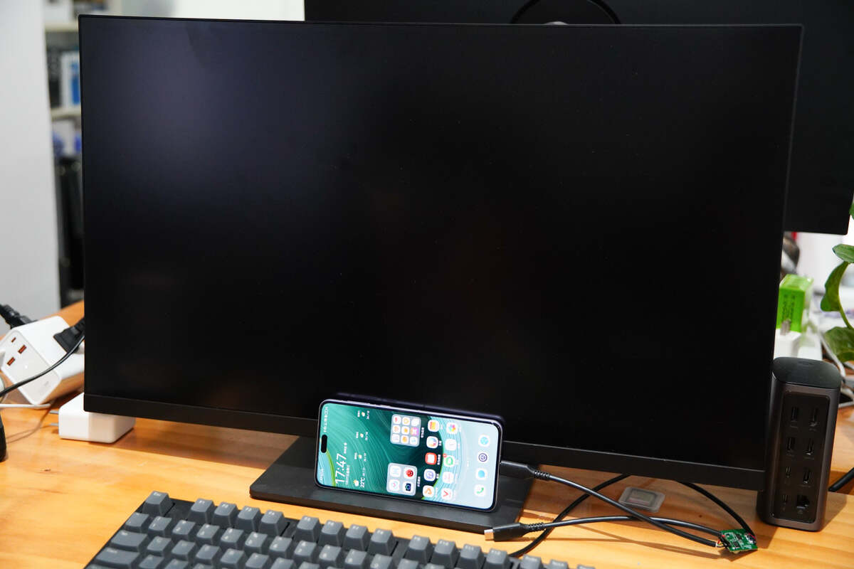

下面,就看看这款线材是否具备显示拓展功能。
通过英集芯一分二快充线连接华为Mate 60 手机与支持 Type-C 视频传输的显示器,实测线材并不支持显示拓展功能。
