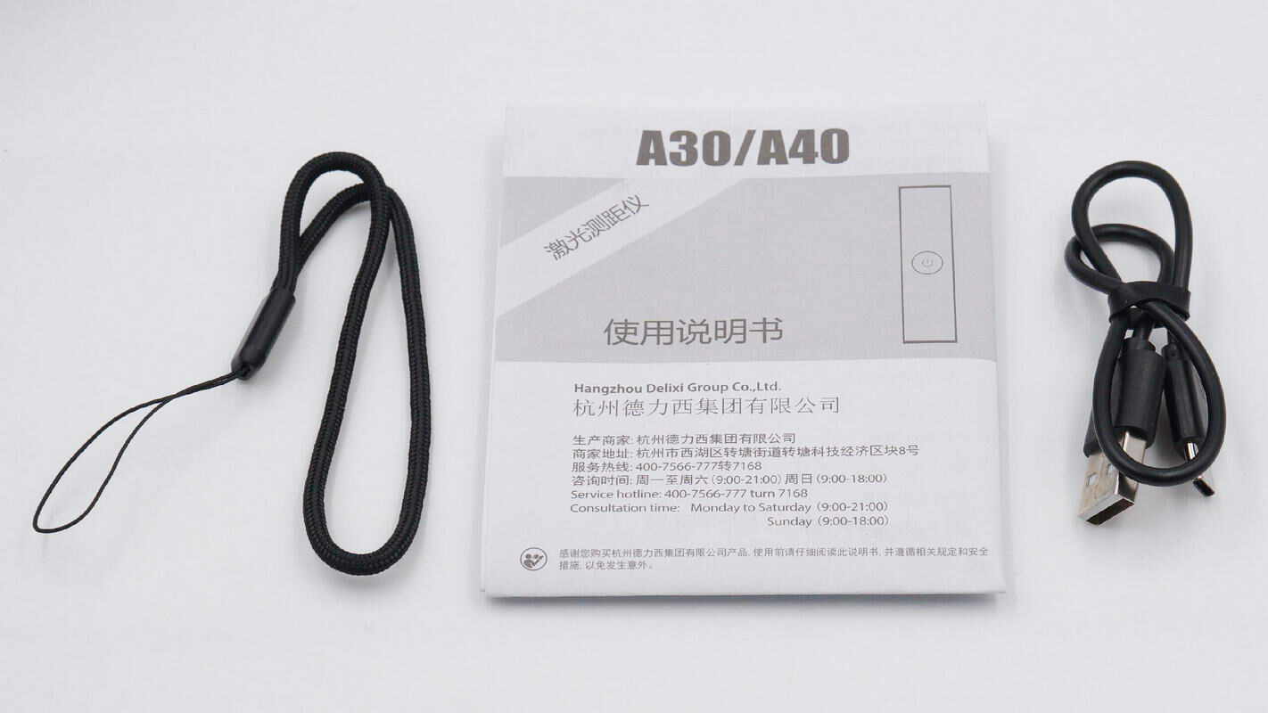

包装内除德力西激光测距仪外,还有使用说明书、数据线以及提绳。
附带数据线为USB-A to USB-C线,常规黑色配色。

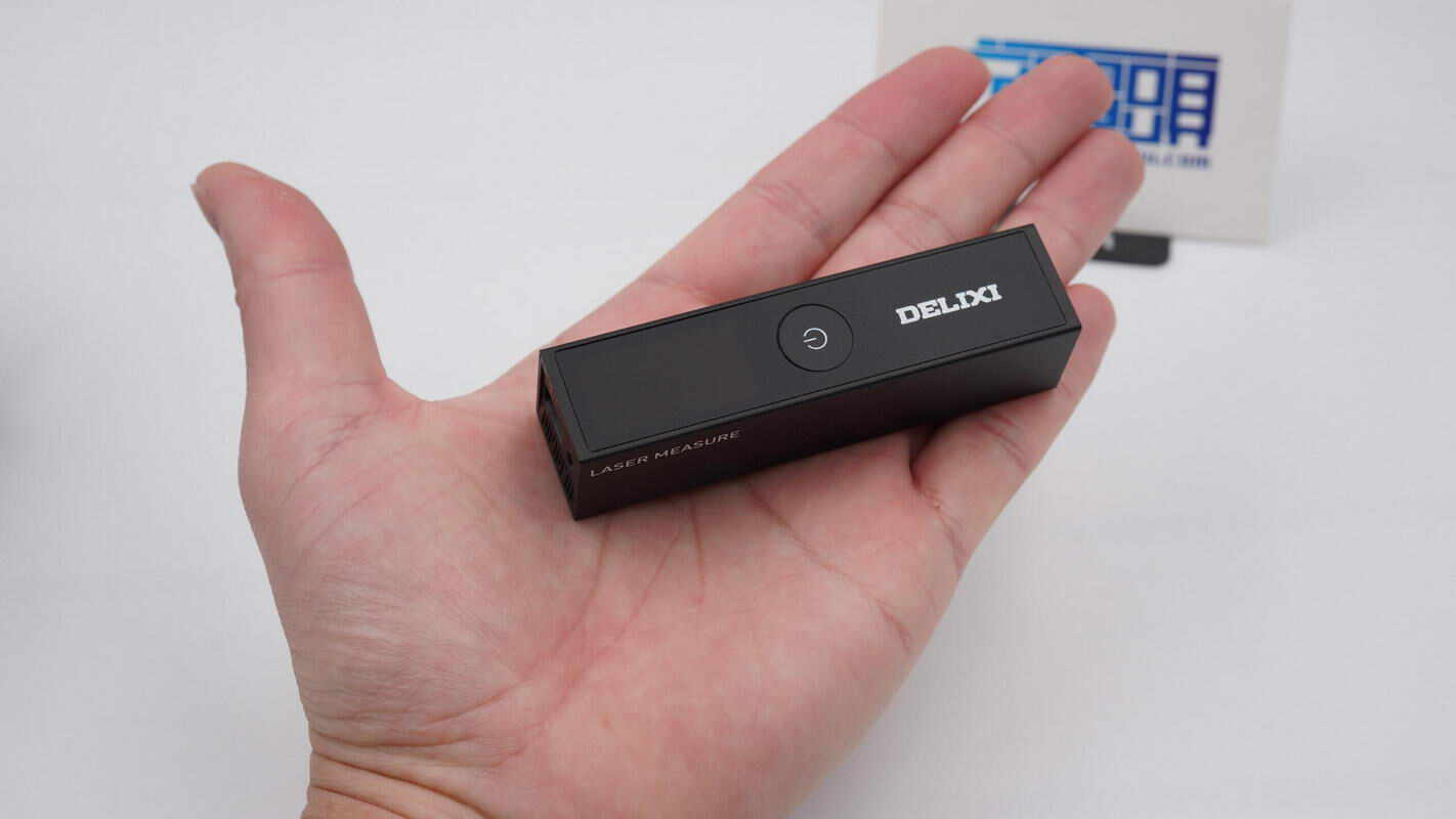

德力西这款激光测距仪整体设计得非常小巧,携带和使用都非常方便,产品机身为长条方柱造型设计,机身表面双重磨砂工艺处理,抗磨耐刮。

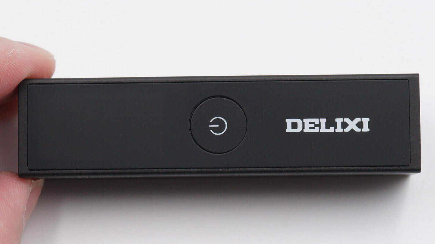

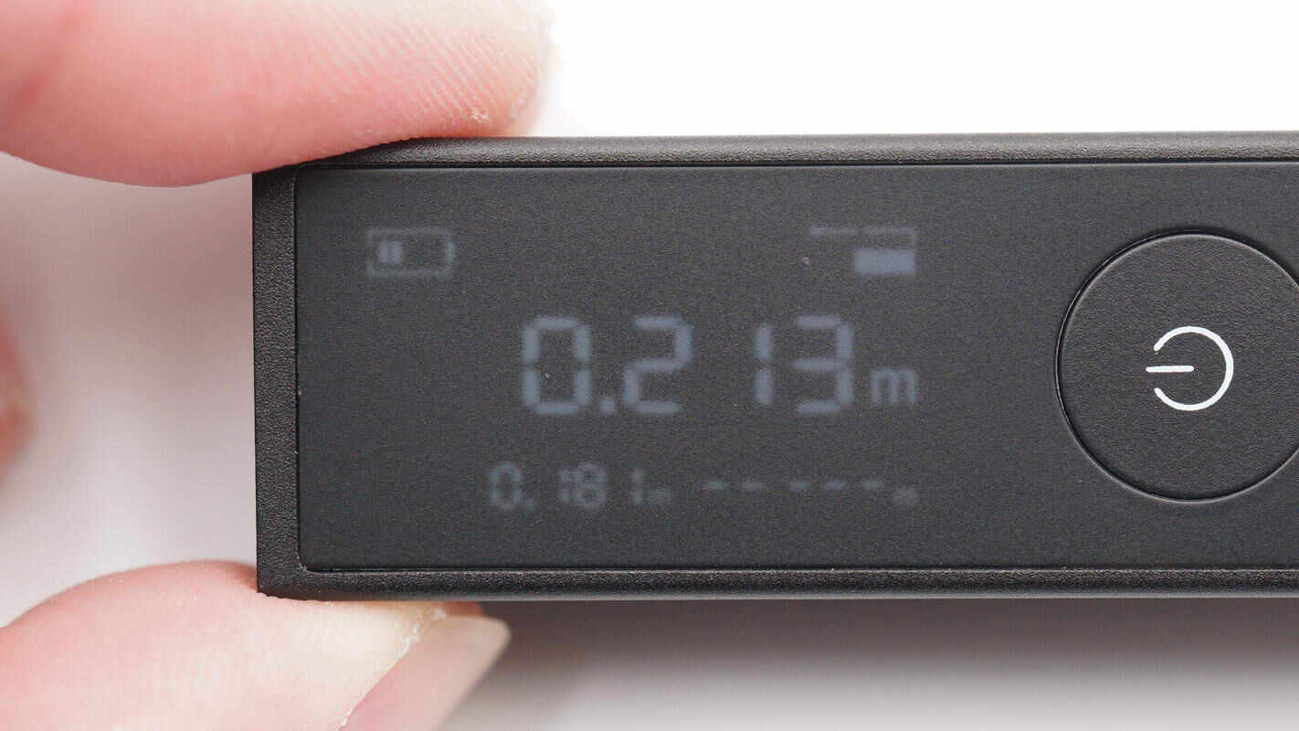

机身正面中心设有开关和操作一体按键,右侧印有DELIXI品牌,左侧设有隐藏式数显屏幕。
OLED数显屏可显示剩余电量、当前测量距离、前/后基准等。

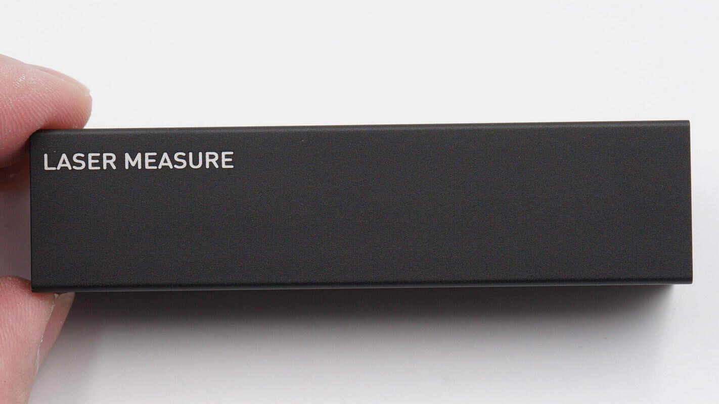

侧面印有LASER MEASURE英文名称。

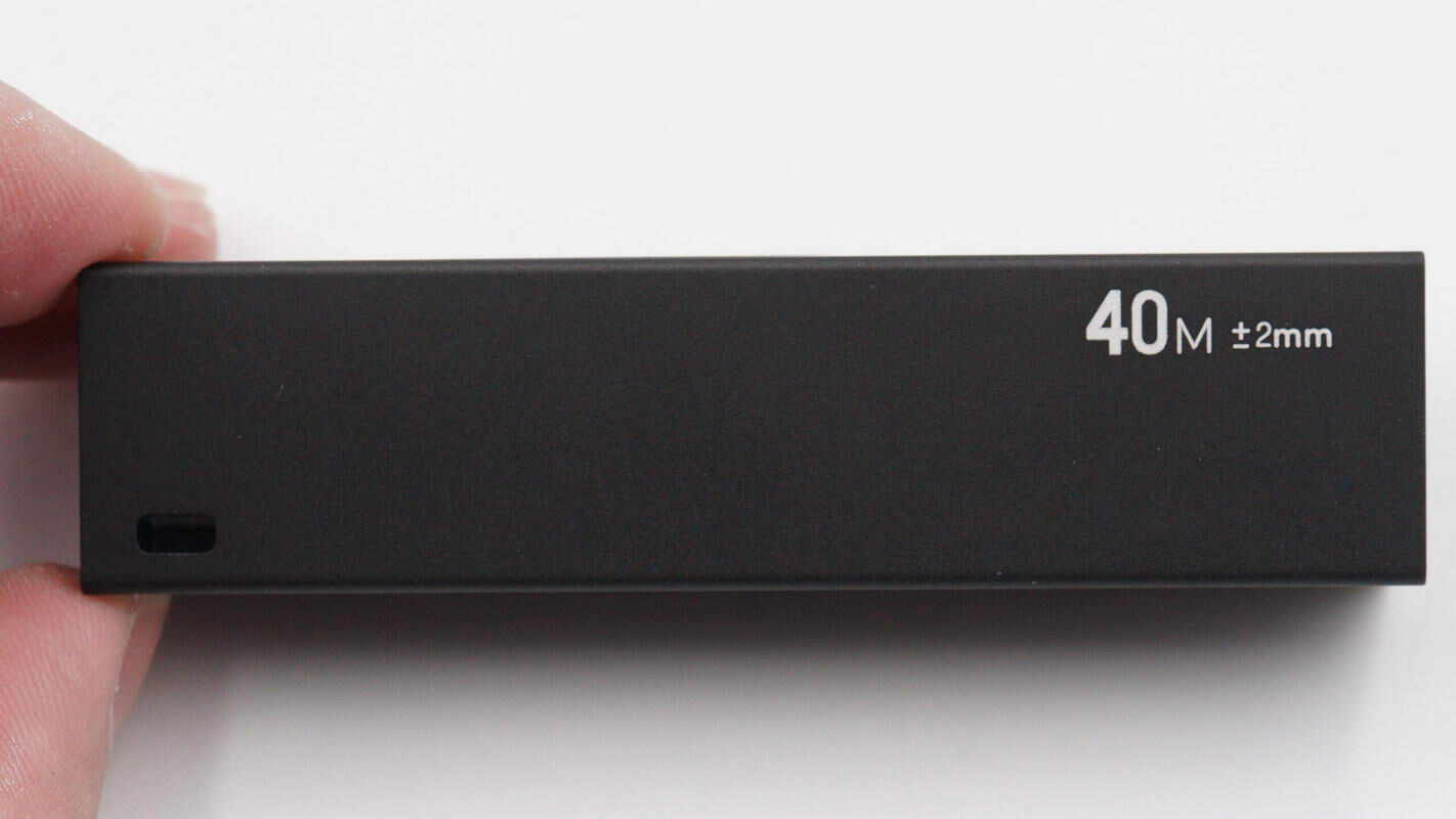

另一侧印有40M±2mm,表明最大测距40米,误差仅为2mm,精度非常高。

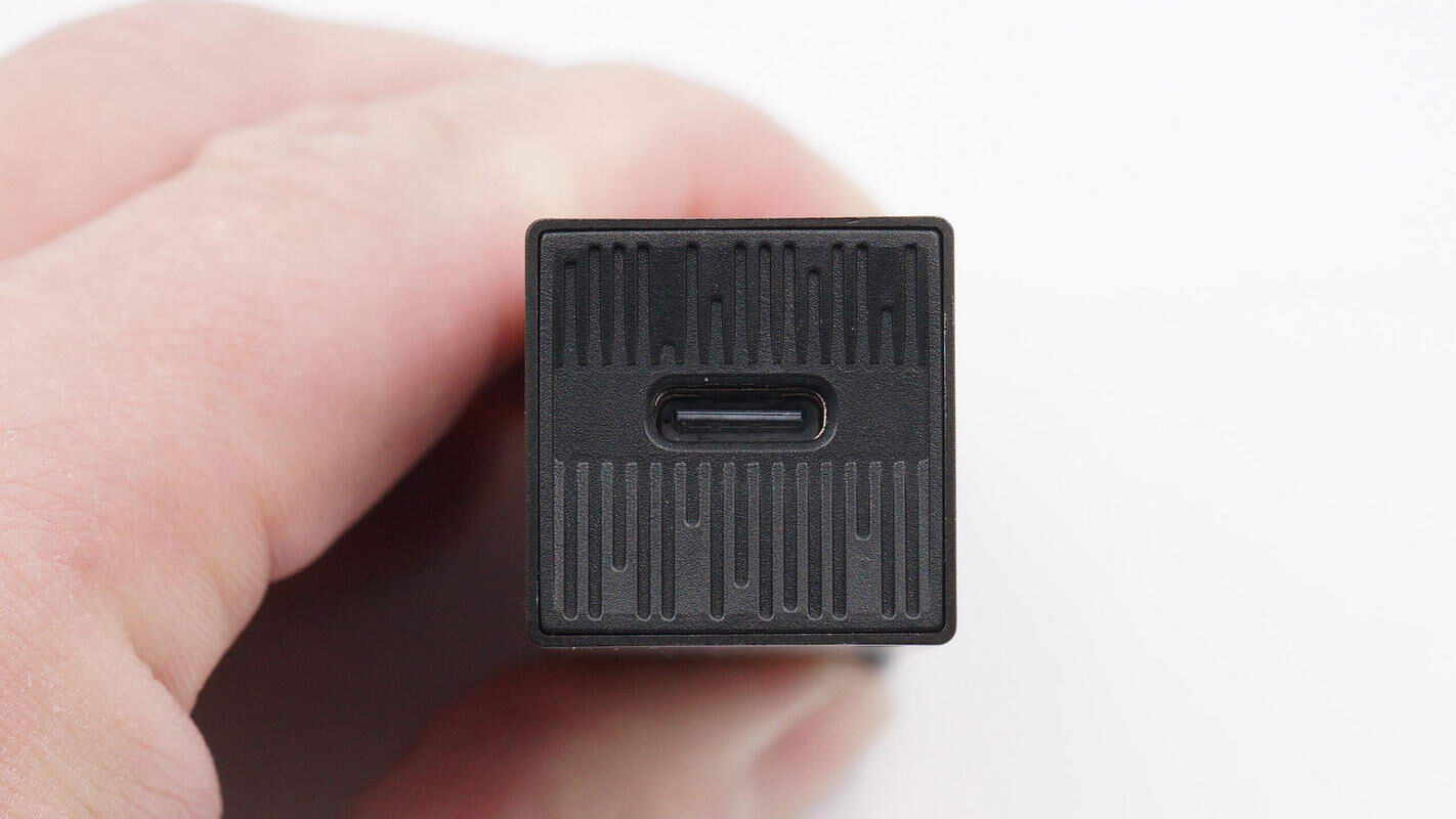

输入端采用USB-C供电接口,普及度高,日常充电方便。

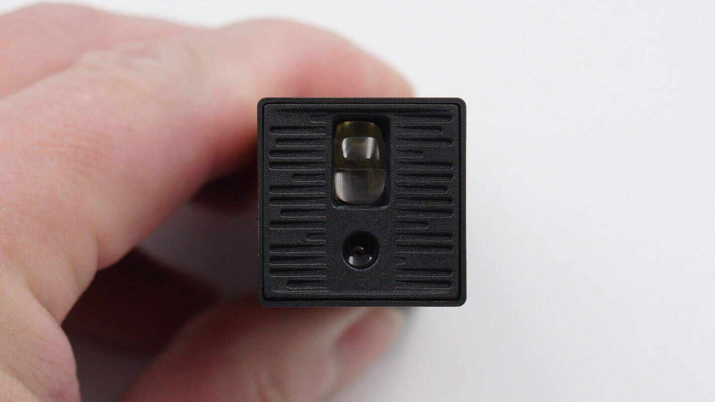

另一端配置双发单收激光头,新一代相位光学系统保证保证精度以及稳定性。

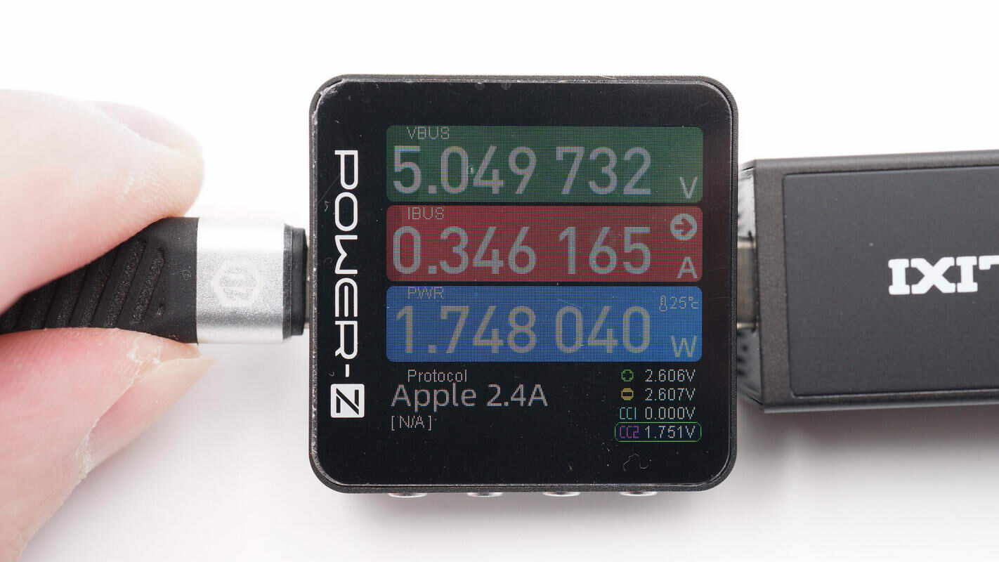

使用ChargerLAB POWER-Z KM003C测得激光测距仪充电电压为5V,充电电流为0.346A,充电功率约为1.75W。

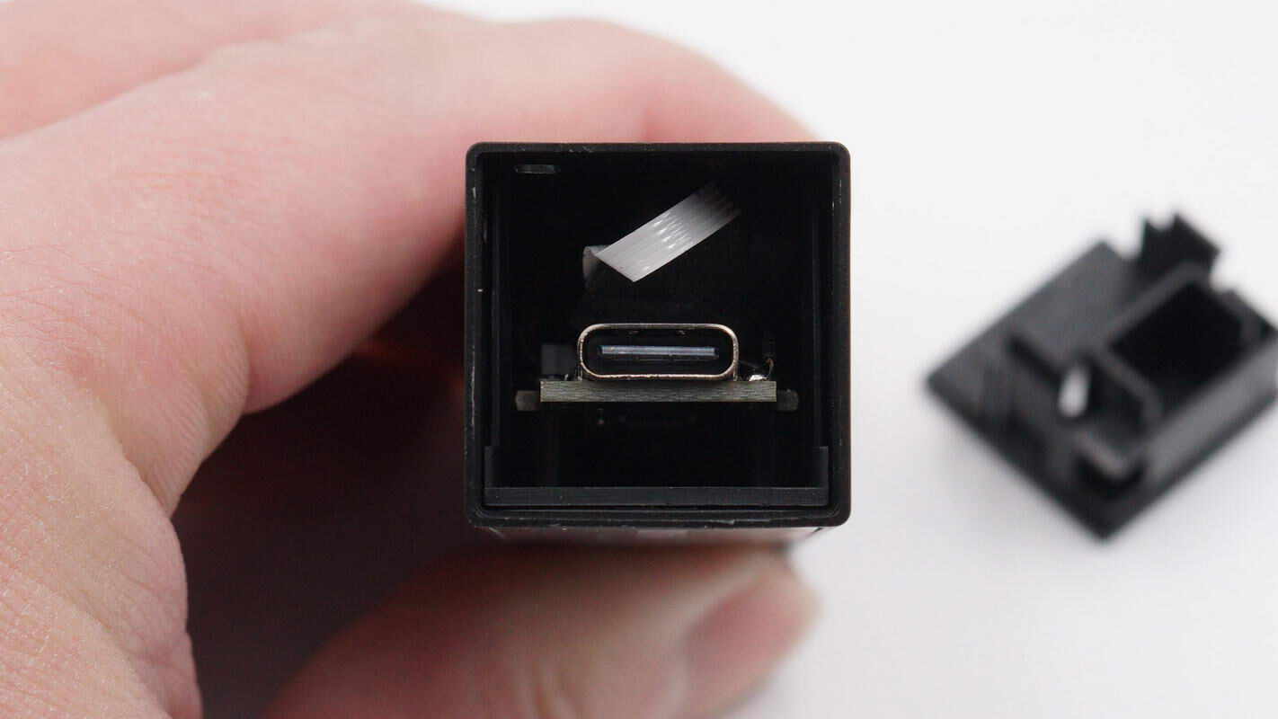

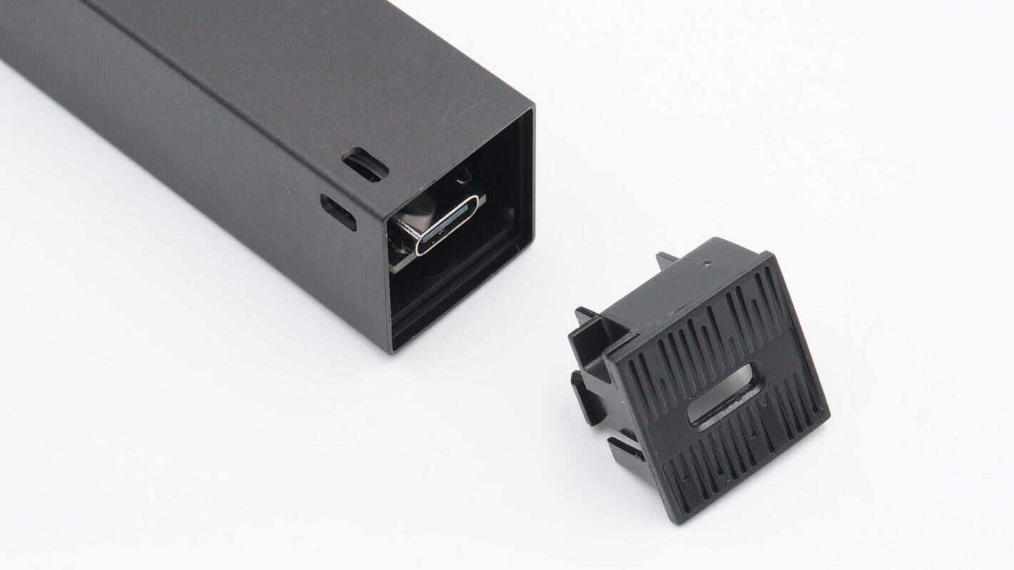

首先沿外壳接缝撬开激光测距仪后盖。
后盖通过卡扣固定。
在壳体内部设有PCBA模块,焊接固定USB-C母座。

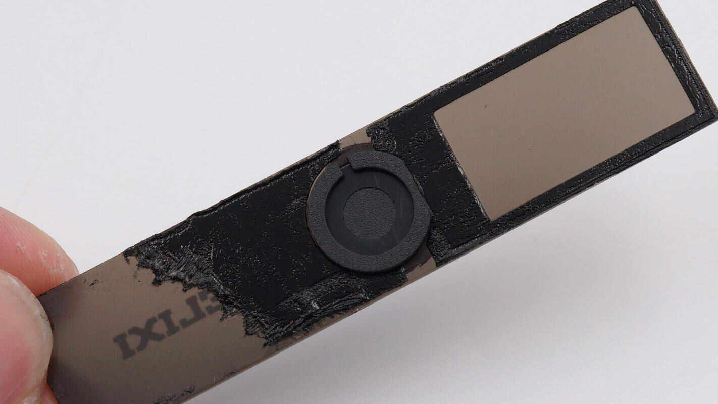

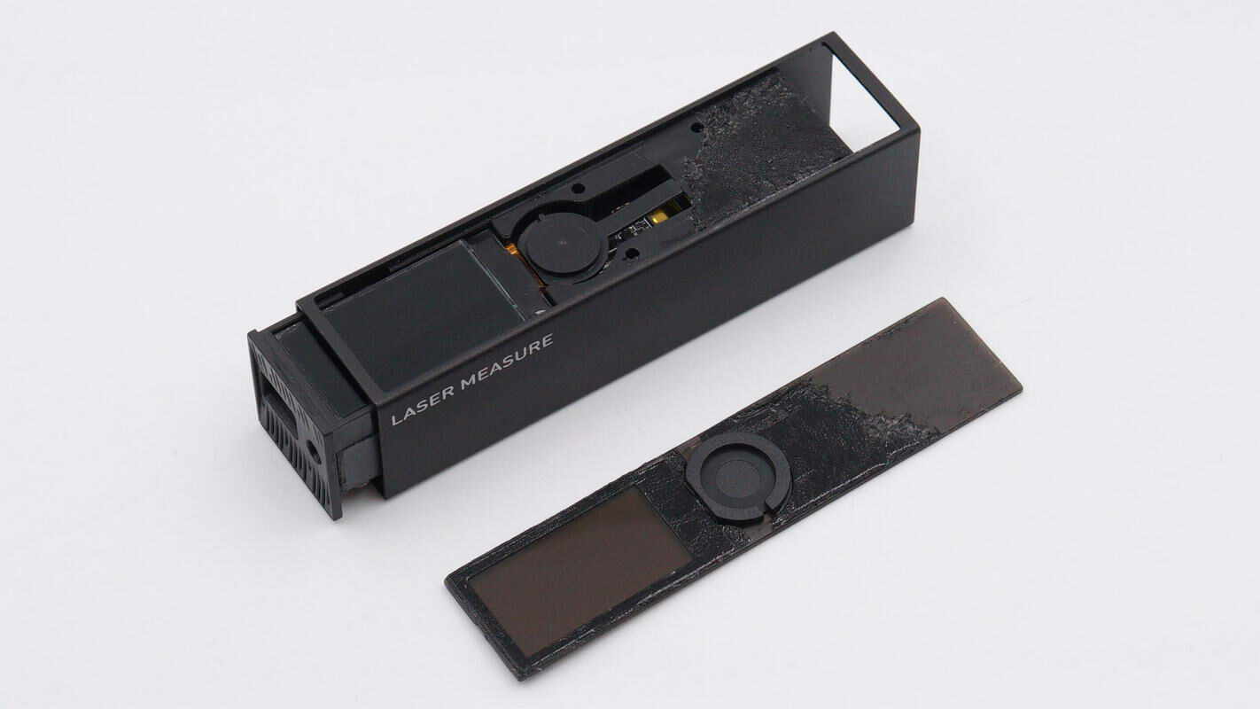

接下来拆下面板,面板通过双面胶与机芯粘贴固定。
半透明面板特写,内部粘贴黑色双面胶。
测量按钮特写。

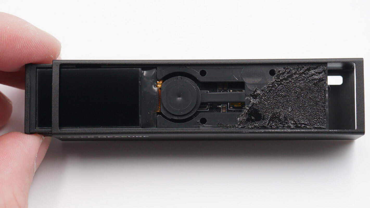

从壳体内部推出机芯。

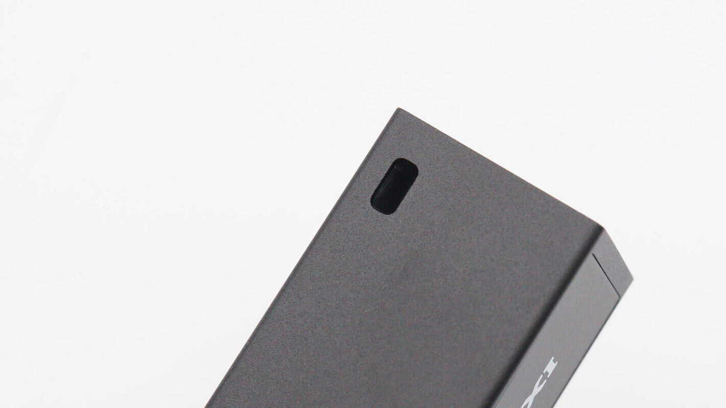

铝合金壳体内部一览,尾部设有挂绳开孔。

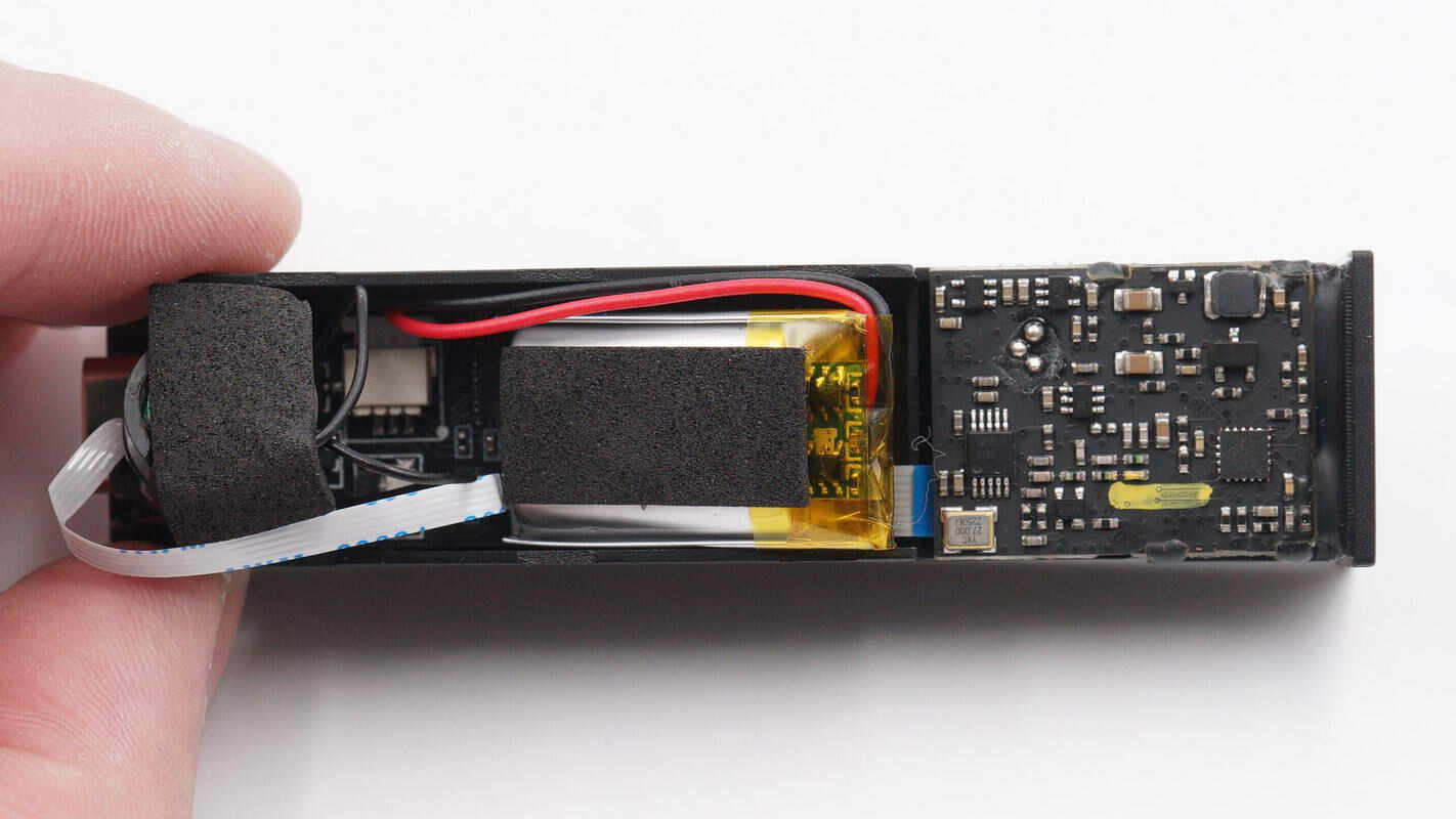

壳体内部设有蜂鸣器,锂电池和光电测量系统。

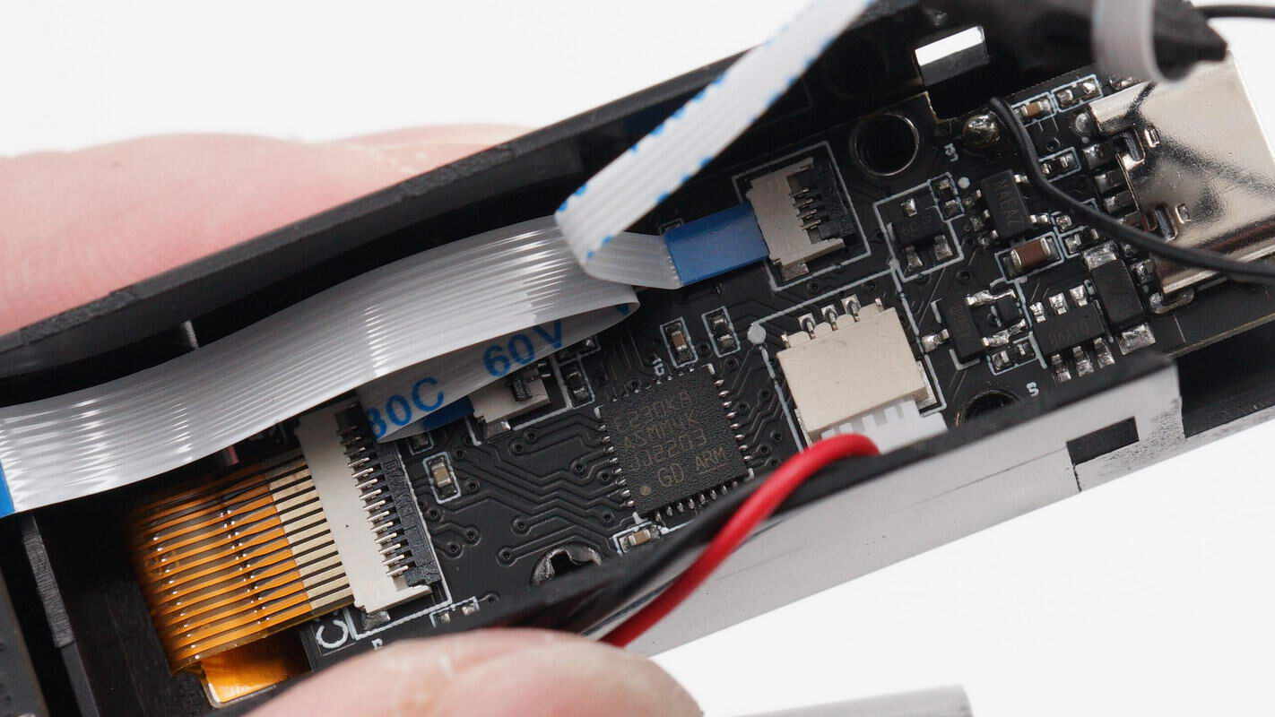

内部PCB连接到屏幕,电池组和光电测量系统。

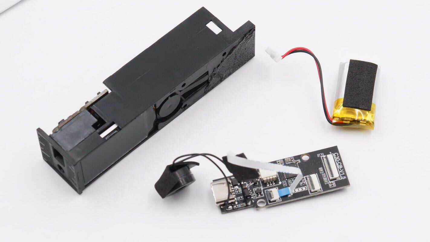

从机芯支架内部取出PCBA模块和电池组。

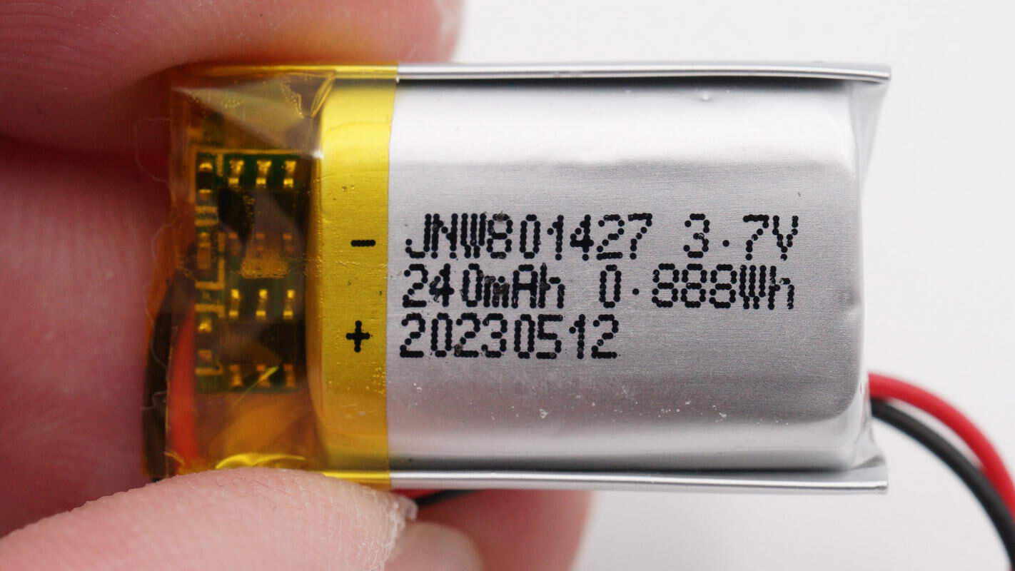

电池尺寸为801427,额定电压3.7V,容量为240mAh,能量为0.888Wh。

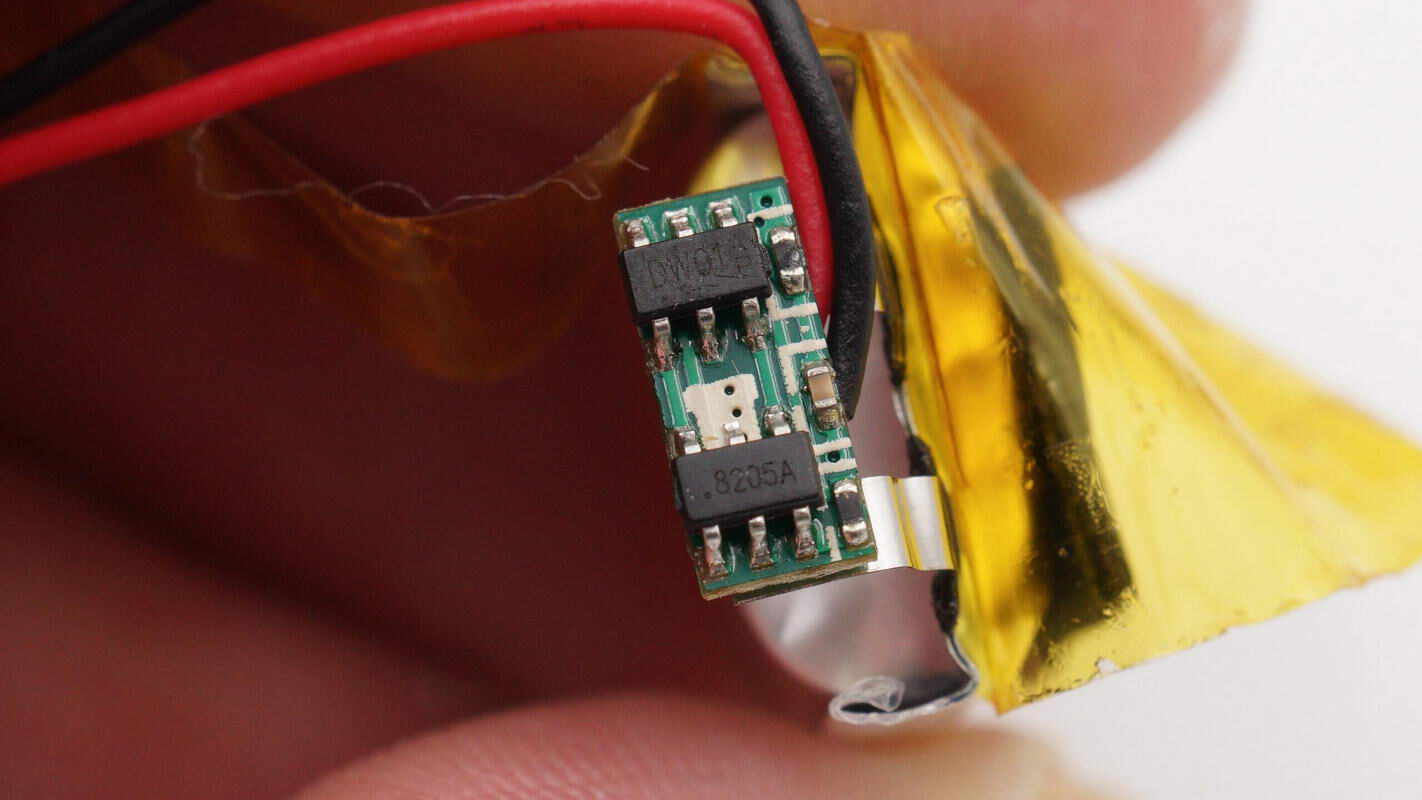

电池设有保护板。

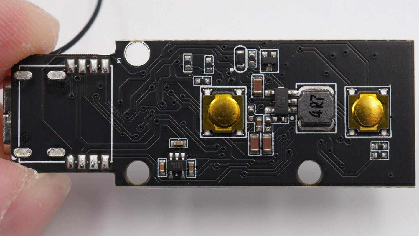

USB-C输入小板正面焊接USB-C母座,主控MCU和排线插座。
另一面设有两颗贴片按键。

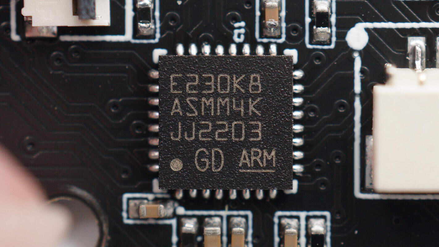

主控MCU来自兆易创新,型号GD32E230K8U6,集成ARM Cortex-M23 32位处理器内核,内置64KB FLASH,8KB SRAM,并具备SPI和I2C接口以及USART和I2S接口,采用QFN32封装。

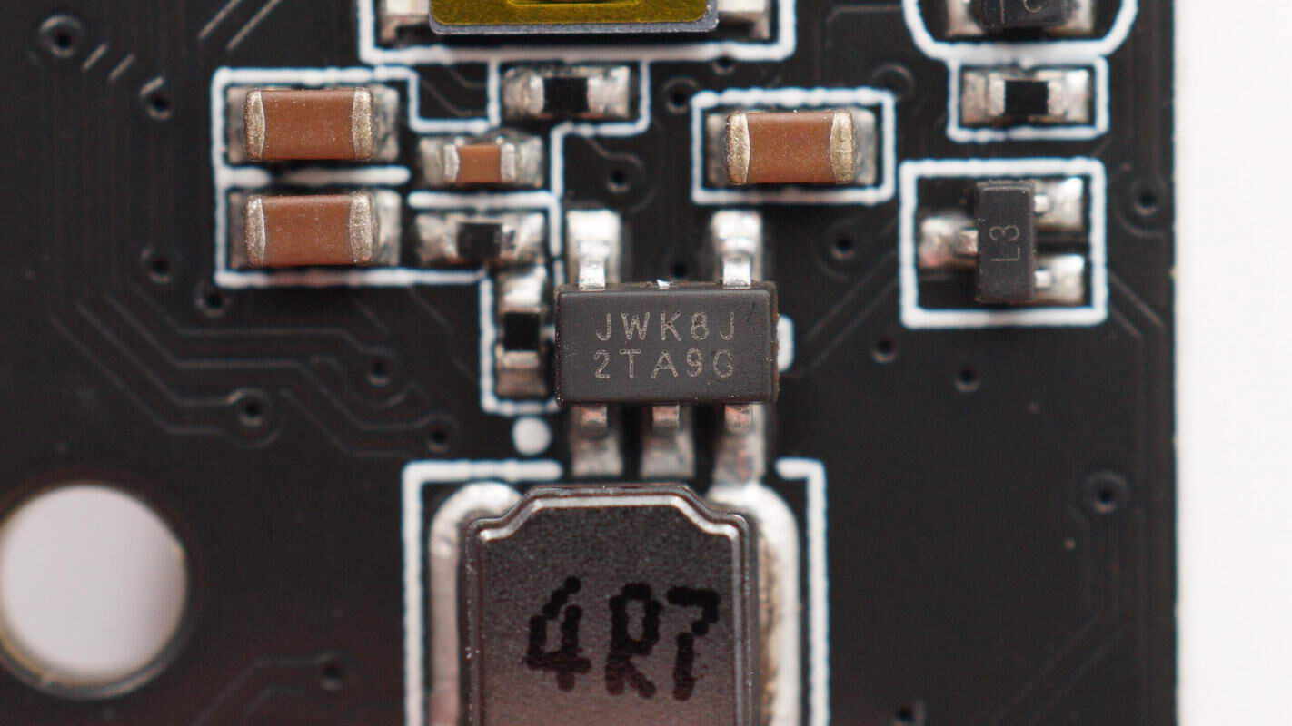

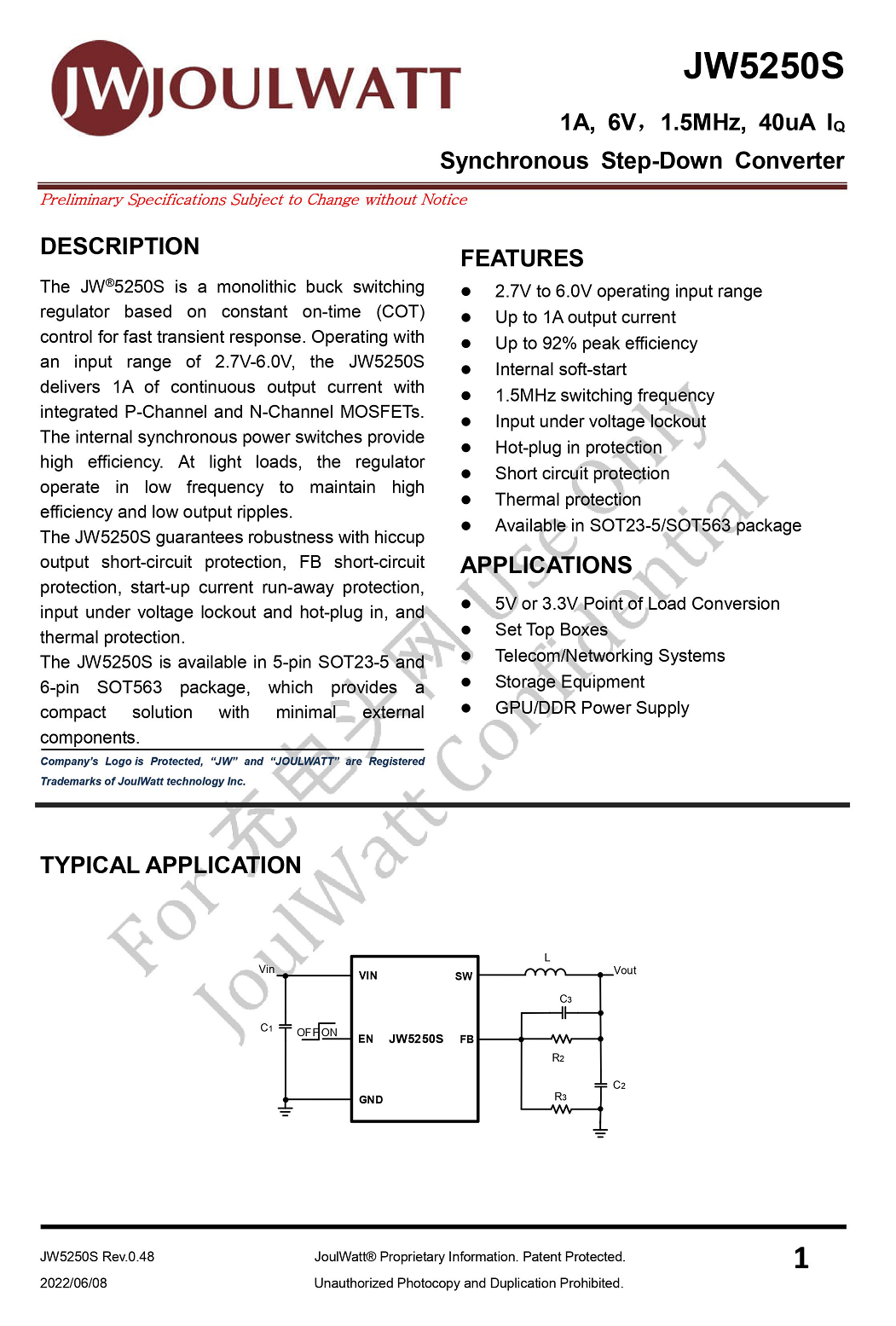

同步降压芯片来自杰华特,型号JW5250S,是一颗内置开关管的同步降压转换器,支持6V输入电压,最大输出电流1A,开关频率为1.5MHz,内置欠压闭锁和过电流保护。
杰华特 JW5250S 资料信息。

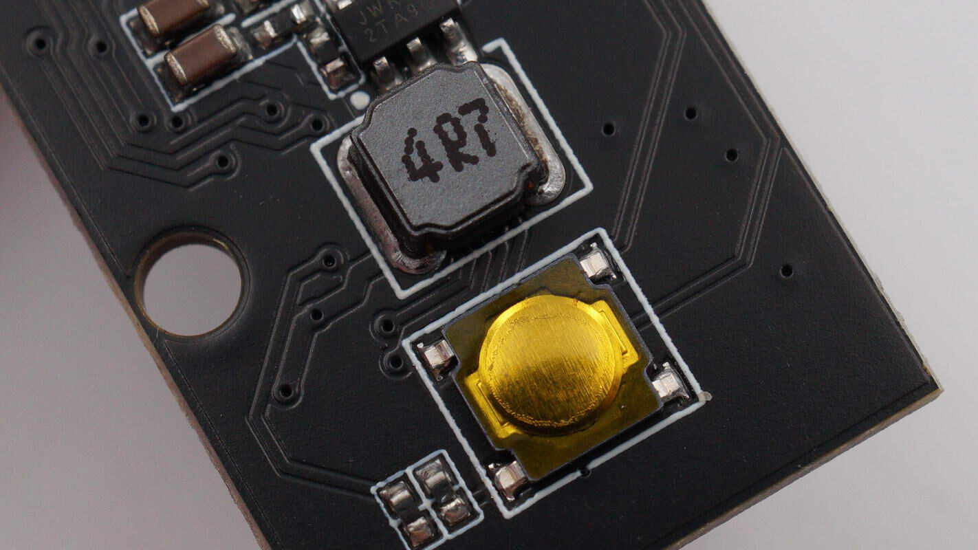

贴片电感和贴片按键特写。

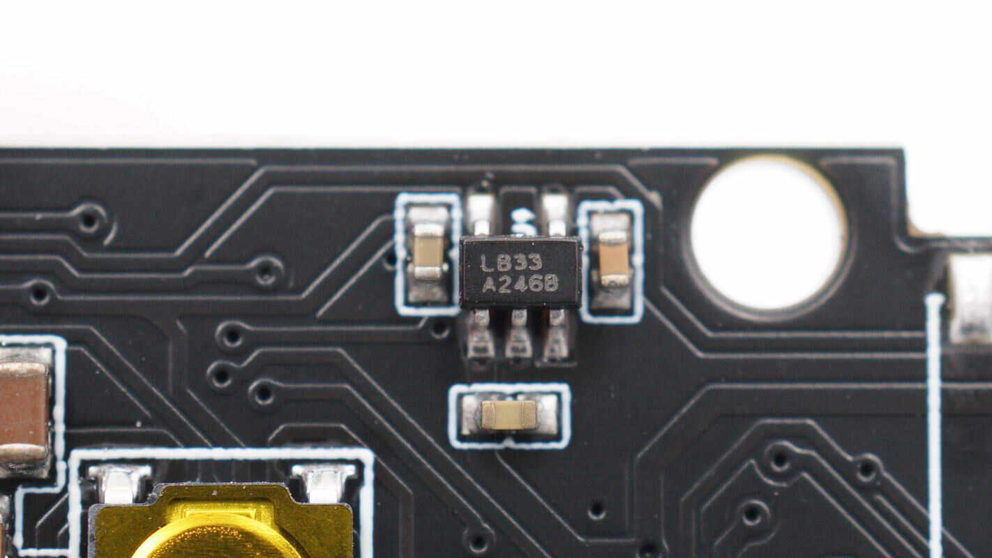

一颗稳压芯片丝印LB33。

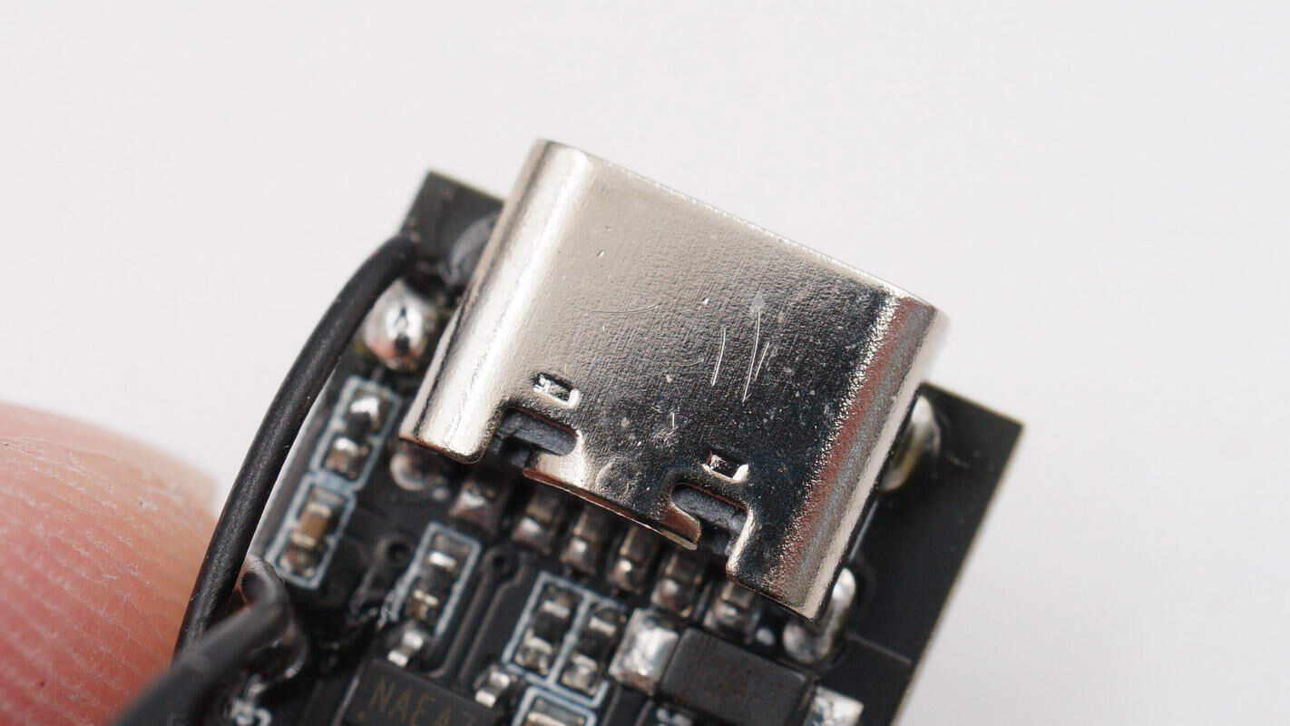

USB-C母座采用过孔焊接固定。

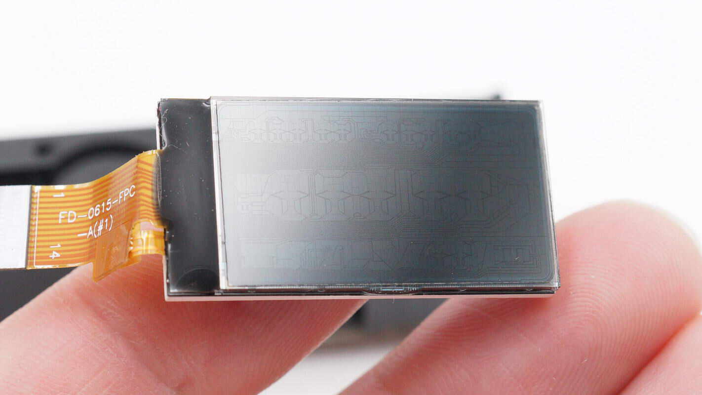

点阵液晶屏幕特写,通过排线连接到小板上。

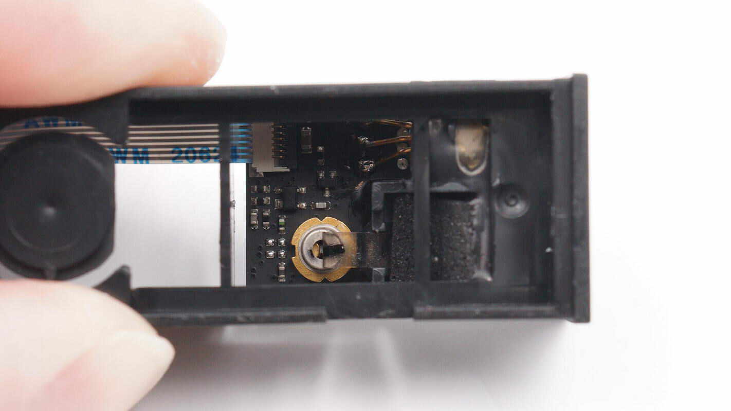

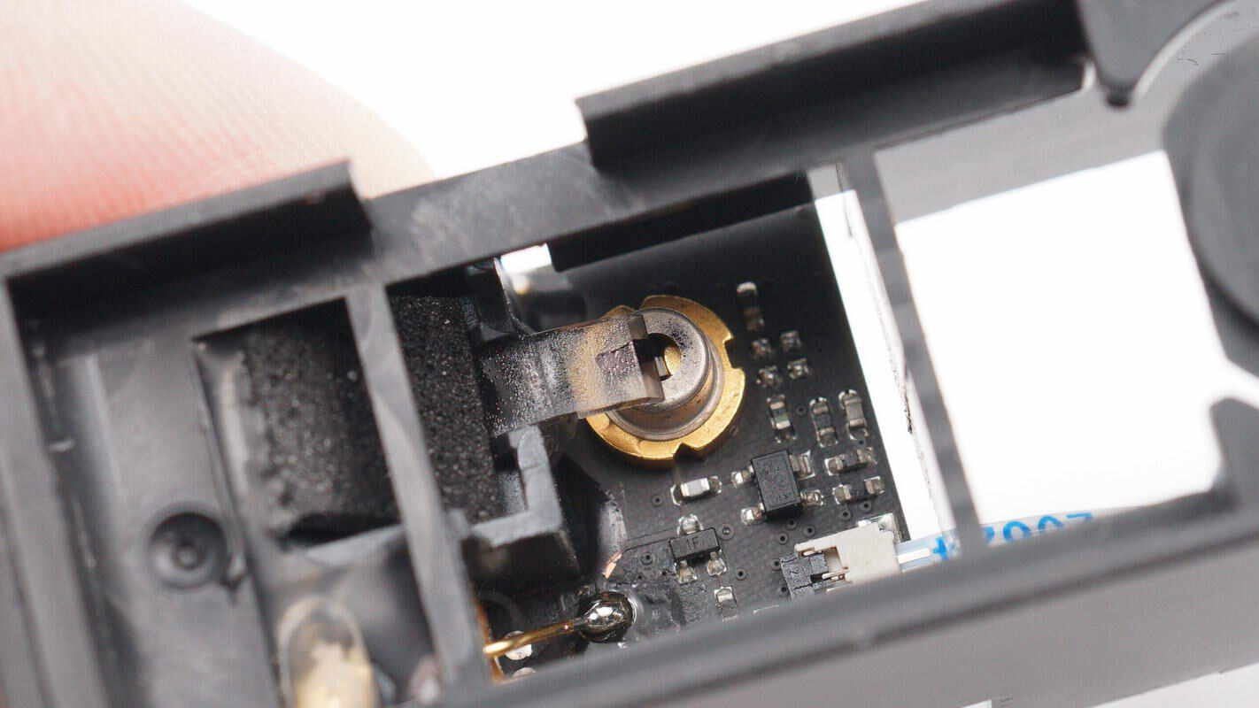

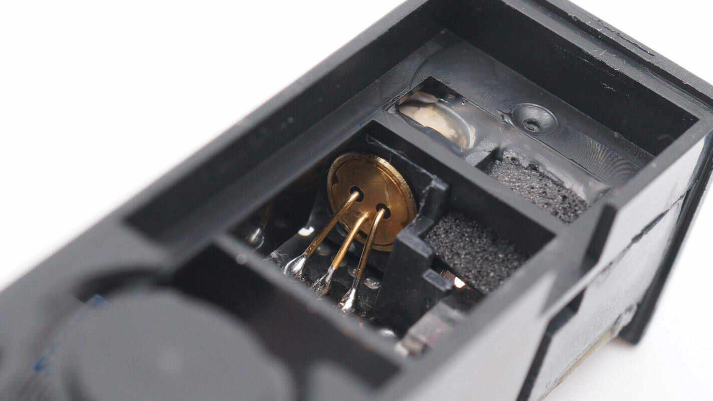

光电测量系统采用胶水固定在机芯支架上。
激光发射管特写,固定在框架内部。
另一颗激光发射管焊接在PCB上。

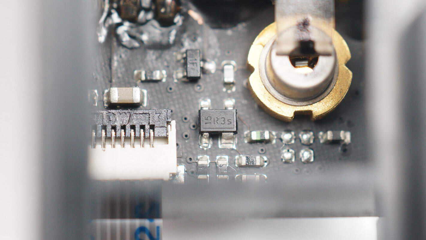

一颗三极管丝印R3s,用于激光发射管驱动。

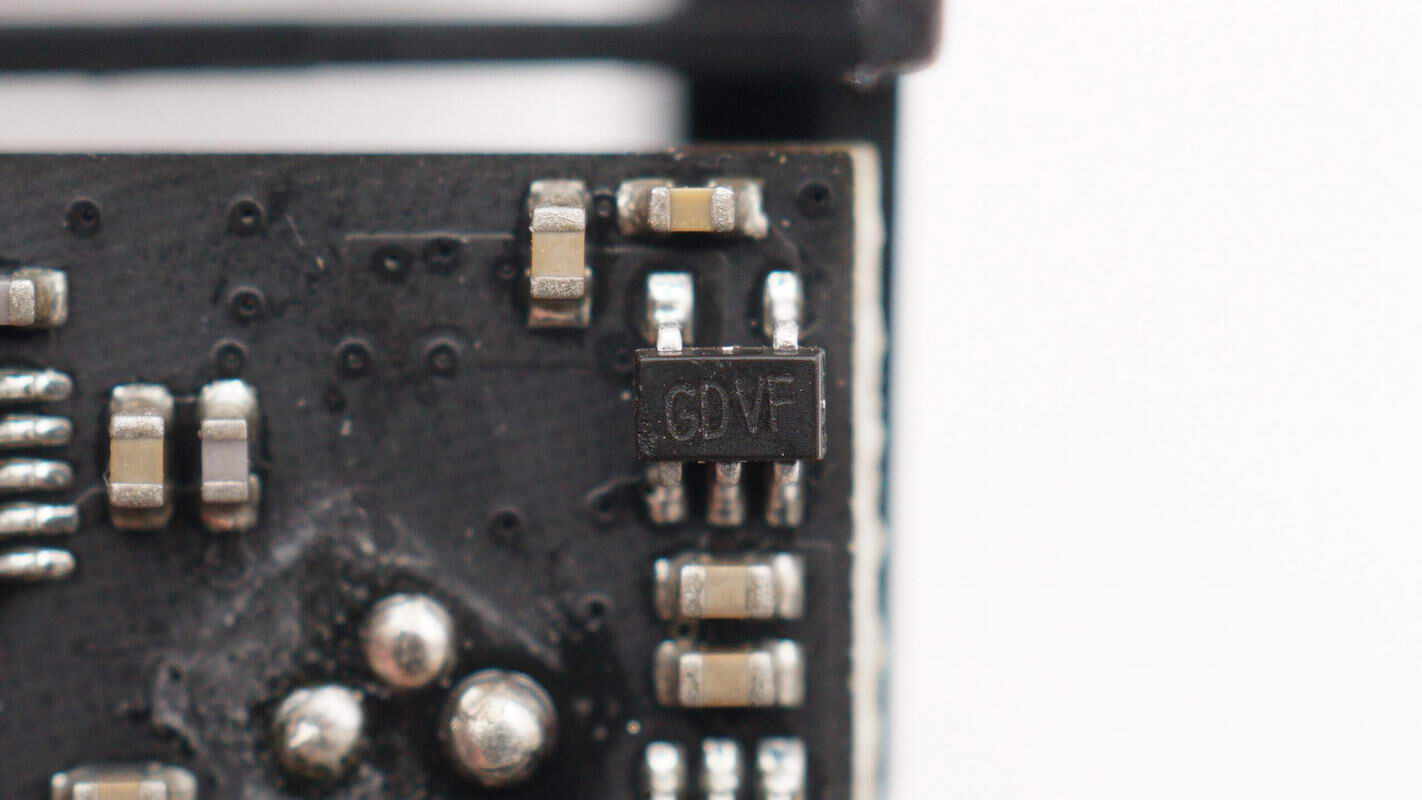

稳压芯片丝印GDVF。

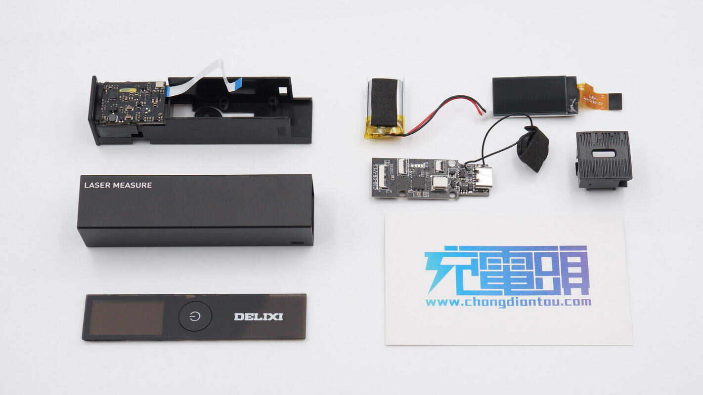

全部拆解一览,来张全家福。
德力西A40激光测距仪采用铝合金外壳,配合隐藏屏幕设计,外观小巧精致。激光测距仪支持40米距离测量,单按键使用更加方便。激光测距仪采用USB-C接口为内置电池充电,一次充电支持3000次测量,续航强劲。
充电头网通过拆解了解到,这款测距仪内置光电测量模块和主控小板,主控小板连接显示屏,电池,并设有主控MCU和电池充电芯片以及供电电路。光电测量模块设有激光二极管和MCU等芯片,两颗MCU均来自兆易创新,PCB之间通过排线连接,内部结构紧凑。
