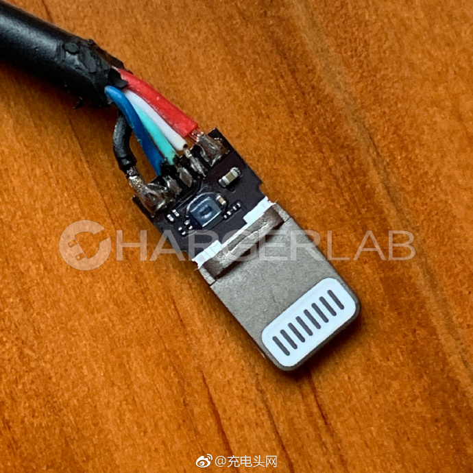

POWER-Z MF001是ChargerLAB开发的一款最新测试工具,集MFi线缆检测、电压电流侦测、变压器测试三大功能于一身,并支持客户端自行升级;MFi线缆检测也是其最强大的功能,可以直接测试Lightning线材的认证序号类型、ESD、认证芯片、开关芯片、分数等信息,使用非常便捷。
近日,ChargerLAB POWER-Z MF001引来重大软件更新,软件版本号为:2019/1/16,该版本可支持苹果最新C94快充Lightning头检测。

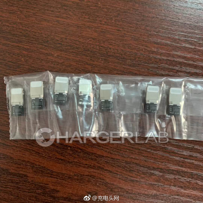

ChargerLAB POWER-Z MF001固件更新:支持C94检测-充电头网 从上图中可知,该厂商已经将手中的POWER-Z MF001升级为2019/1/16;并测试了一颗还未组装的Lightning头。测试结果显示,该Lightning头的生产厂商为FOXCONN(富士康);生产日期为2018年12月7日,型号为C94,评分为100分;ASIC和PMU均为原装。ChargerLAB POWER-Z MF001固件更新:支持C94检测-充电头网 早在2018年9月,充电头网首次报道了苹果USB-C to Lightning快充线正式开放授权的消息,在业界引起巨大反响。据充电头网了解,最新开放的快充连接器型号为C94(专供MFi企业),而之前的C52、C91连接器将留给苹果自用。同时,此前已经开放的老款MFi连接器C48将会停产,取而代之的是C89。
ChargerLAB POWER-Z MF001固件更新:支持C94检测-充电头网在苹果开放USB-C to Lightning快充线认证之后,部分第三方线材厂商为了蹭热点,陆续推出了所谓的MFi认证的“C94”快充线,实则多数采用的仍然为C91 Lightnig头。因为来自供应链的消息显示,目前苹果并没有将C94的快充头大批量出货给第三方线材厂,仅有小批样品分发给各家MFi企业。
POWER-Z MF001的这一更新,不仅可以在第一时间内帮助用户以及厂商快速鉴别Lightning头的真伪,并且还能判别Lightning头具体型号,为大家解决不少困扰。
ChargerLAB POWER-Z MF001固件更新:支持C94检测-充电头网 除了新增苹果C94 Lightning头的检测功能之外,最新版本还修复了ESD误判问题,并且新增了USB PD电压诱骗的功能。这也就是说,POWER-Z MF001除了主要的Lighting头鉴别功能之外,还可用于USB PD充电器(移动电源)的PDO检测,并可以当成诱骗器使用。
