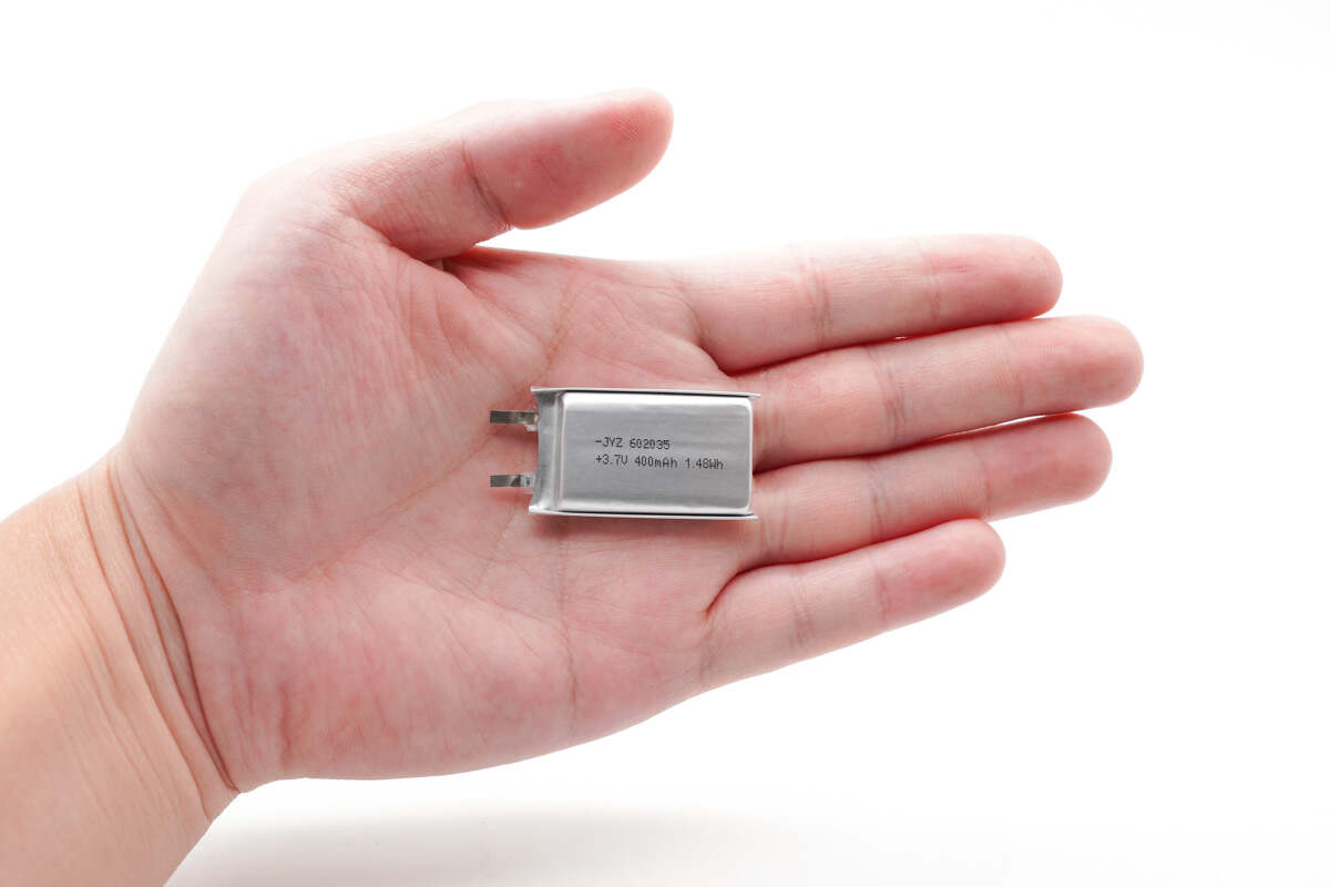

外观介绍
老规矩,先来看看这款电芯的外观与规格。

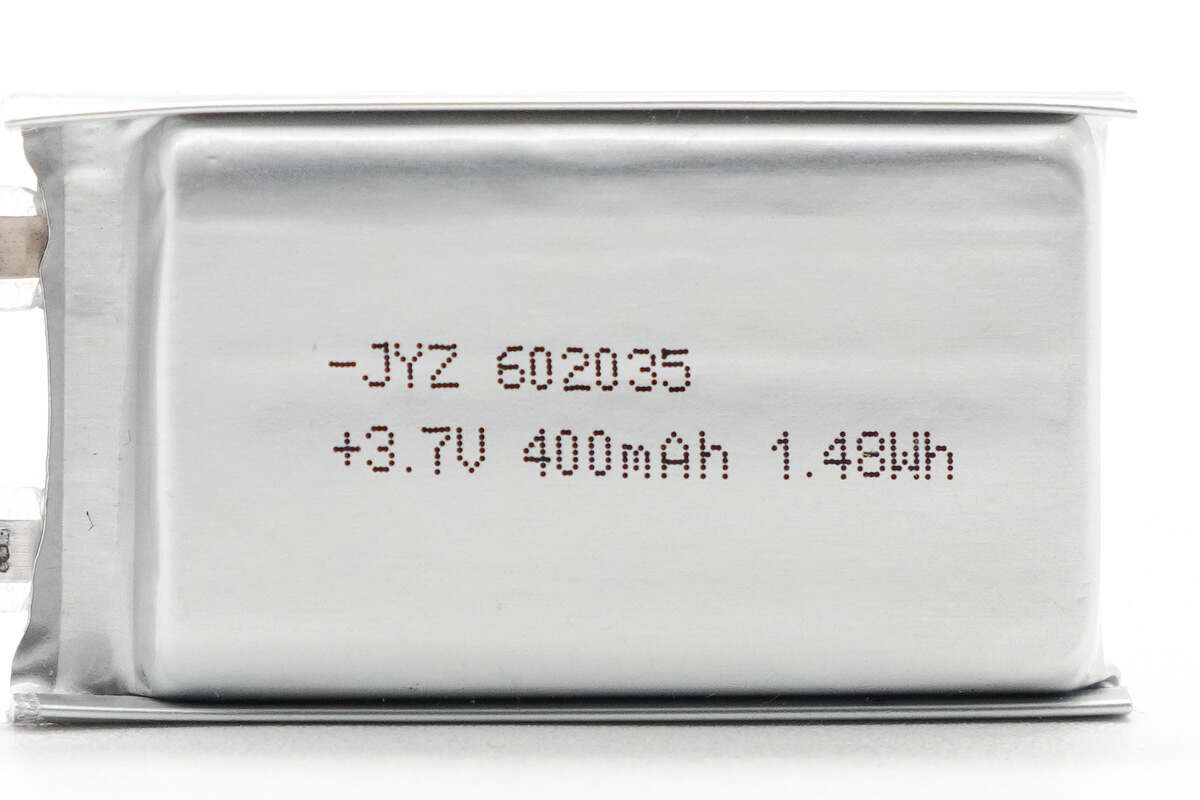

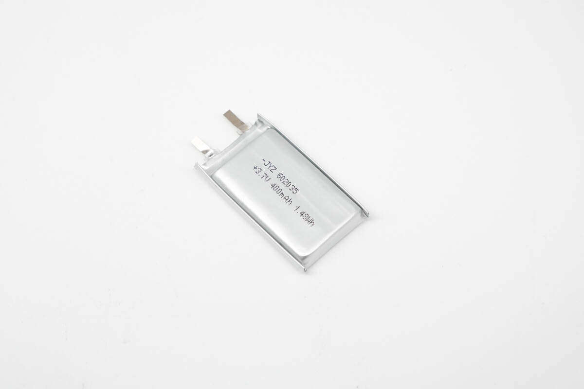

金宇宙602035软包电芯整体为长方形结构,采用常规的铝塑复合膜封装,侧面正负电极片露出。
金宇宙602035软包电芯正面印有相关参数字样:
"JYZ 602035 ”及”+“、”-“正负极标识。
典型容量:400mAh@0.2C;
标称电压:3.7V;标称能量:1.48Wh;
交流内阻:≤130mΩ。

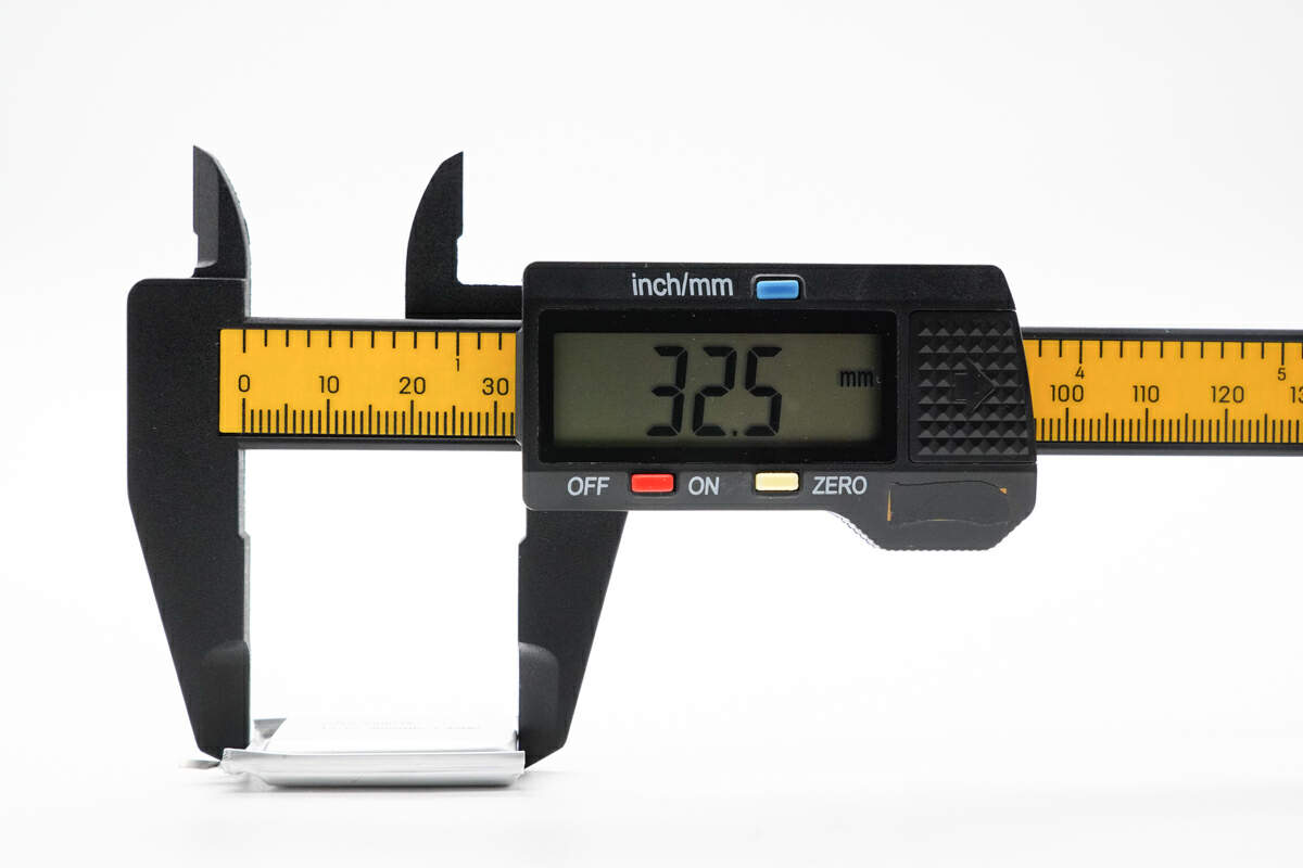

金宇宙602035软包电芯长度约为32.5mm。

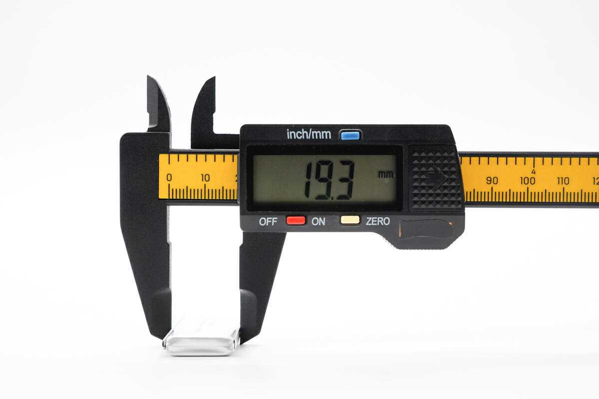

金宇宙602035软包电芯宽度约为19.3mm。

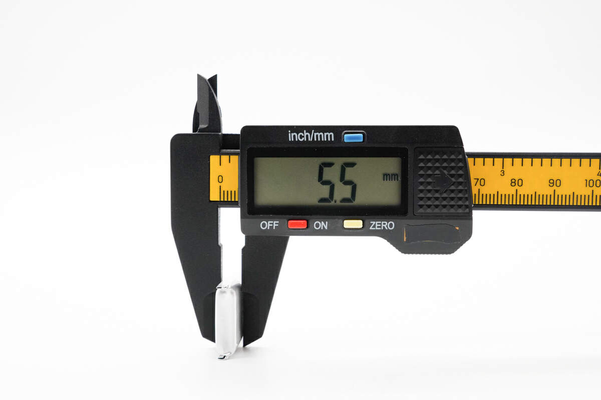

金宇宙602035软包电芯厚度约为5.5mm。

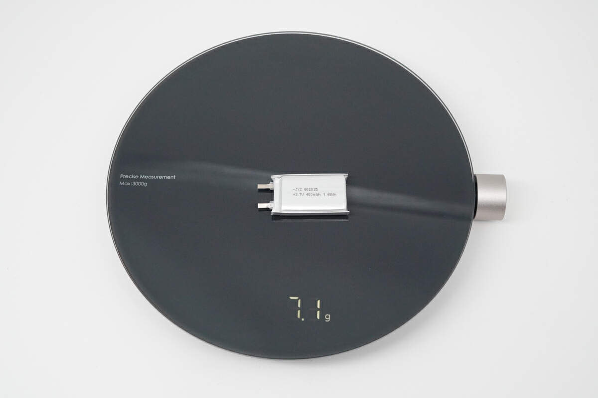

金宇宙602035软包电芯重量约为7.1g。
金宇宙602035软包电芯相较于此前金宇宙系列电芯在成年男子手中尺寸较大。

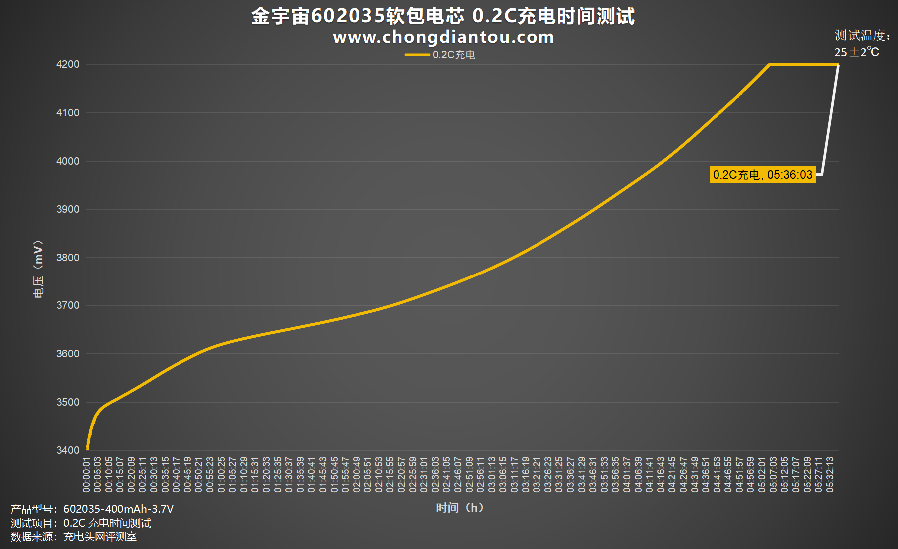

0.2C充电
绘制出折线图,设置电流为 80mA,0.2C为金宇宙602035软包电芯充电,充电截止电压为 4.2V,耗时5小时36分钟左右。

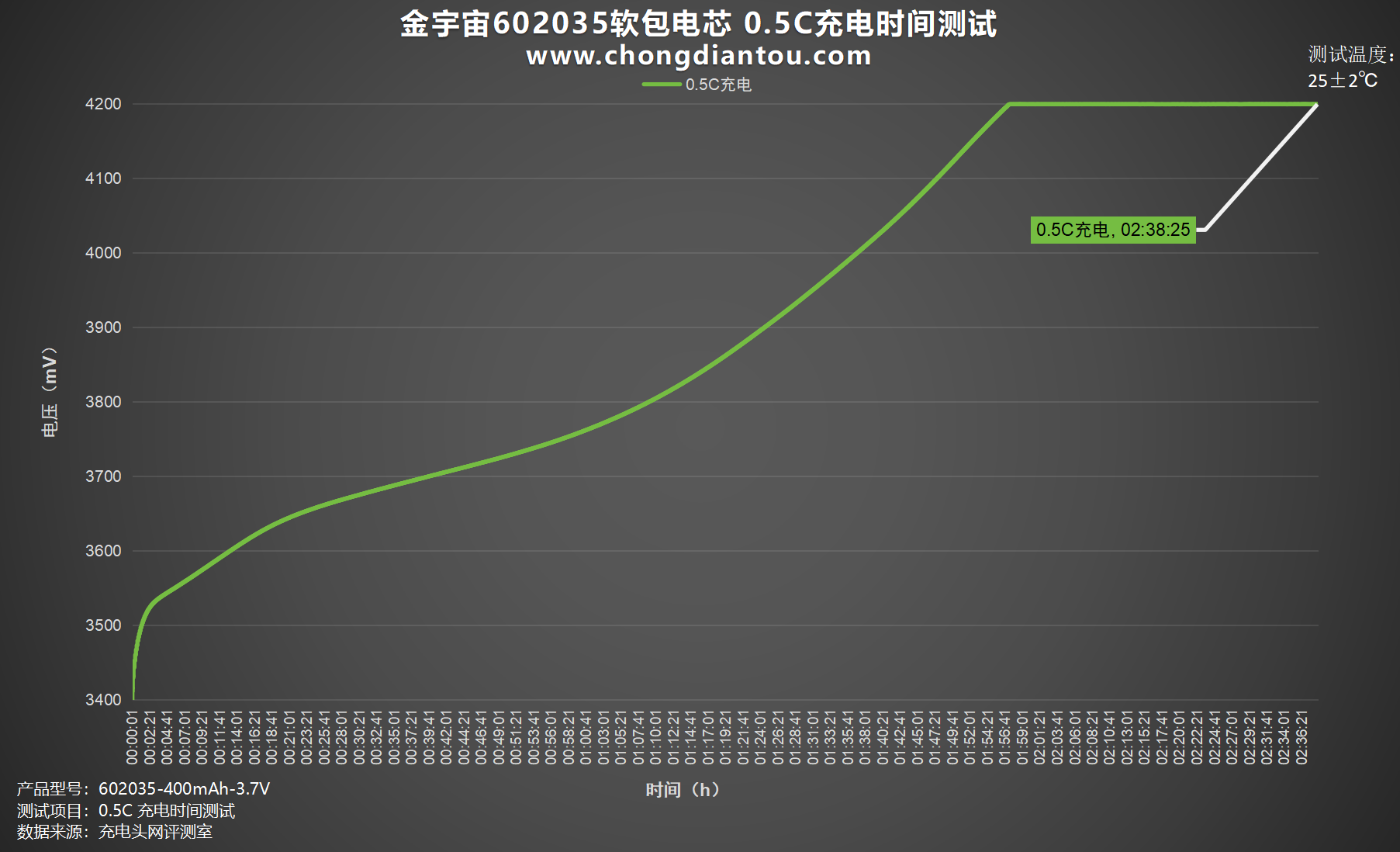

0.5C充电
绘制出折线图,设置电流为 200mA,0.5C为金宇宙602035软包电芯充电,充电截止电压为 4.2V,耗时2小时38分钟左右。

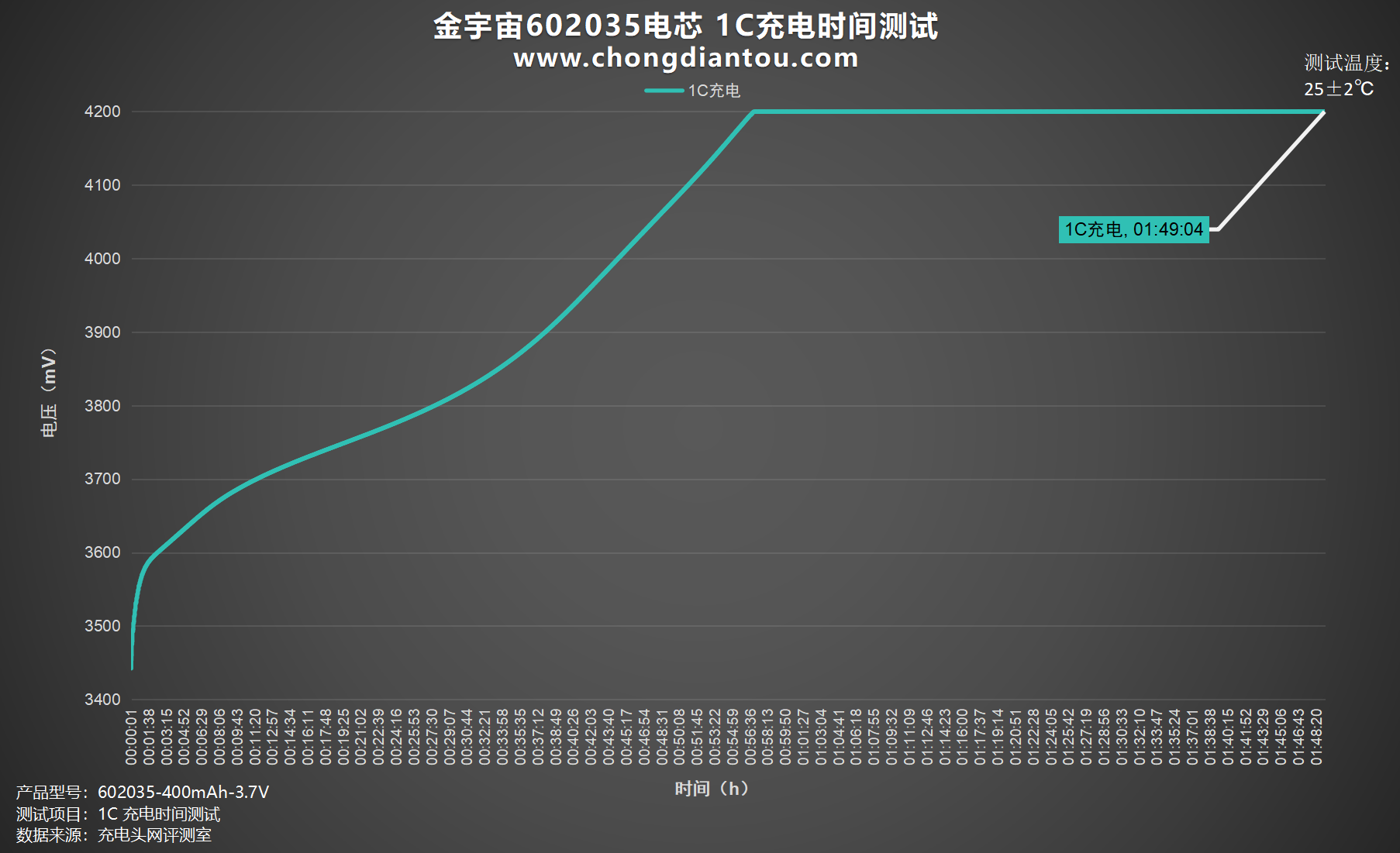

1C充电

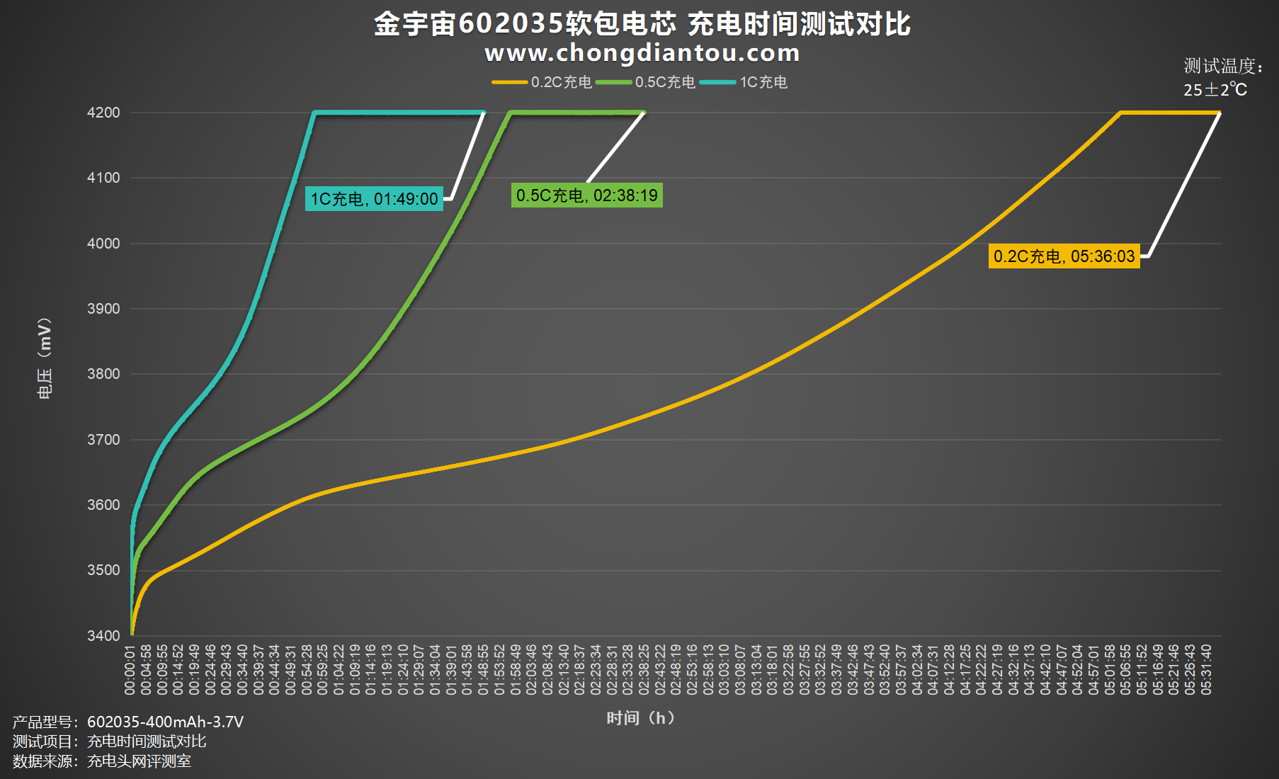

绘制出折线图,设置电流为 400mA,1C为金宇宙602035软包电芯充电,充电截止电压为 4.2V,耗时1小时40分钟左右。
将测试数据绘制成折线图,充电测试中0.2C充电充满耗时5小时37分钟,0.5C充电充满耗时2小时38分钟,1C充电充满耗时1小时49分钟。

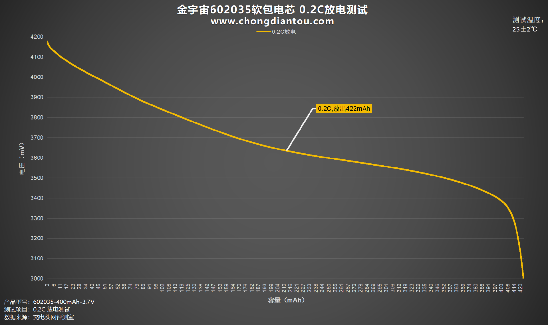

0.2C放电
绘制出折线图,设置电流为 80mA,0.2C为金宇宙602035软包电芯放电,均压3.67V,放到截止电压为 3V,耗时约5小时16分钟,放出容量422mAh,放出能量1.55Wh。

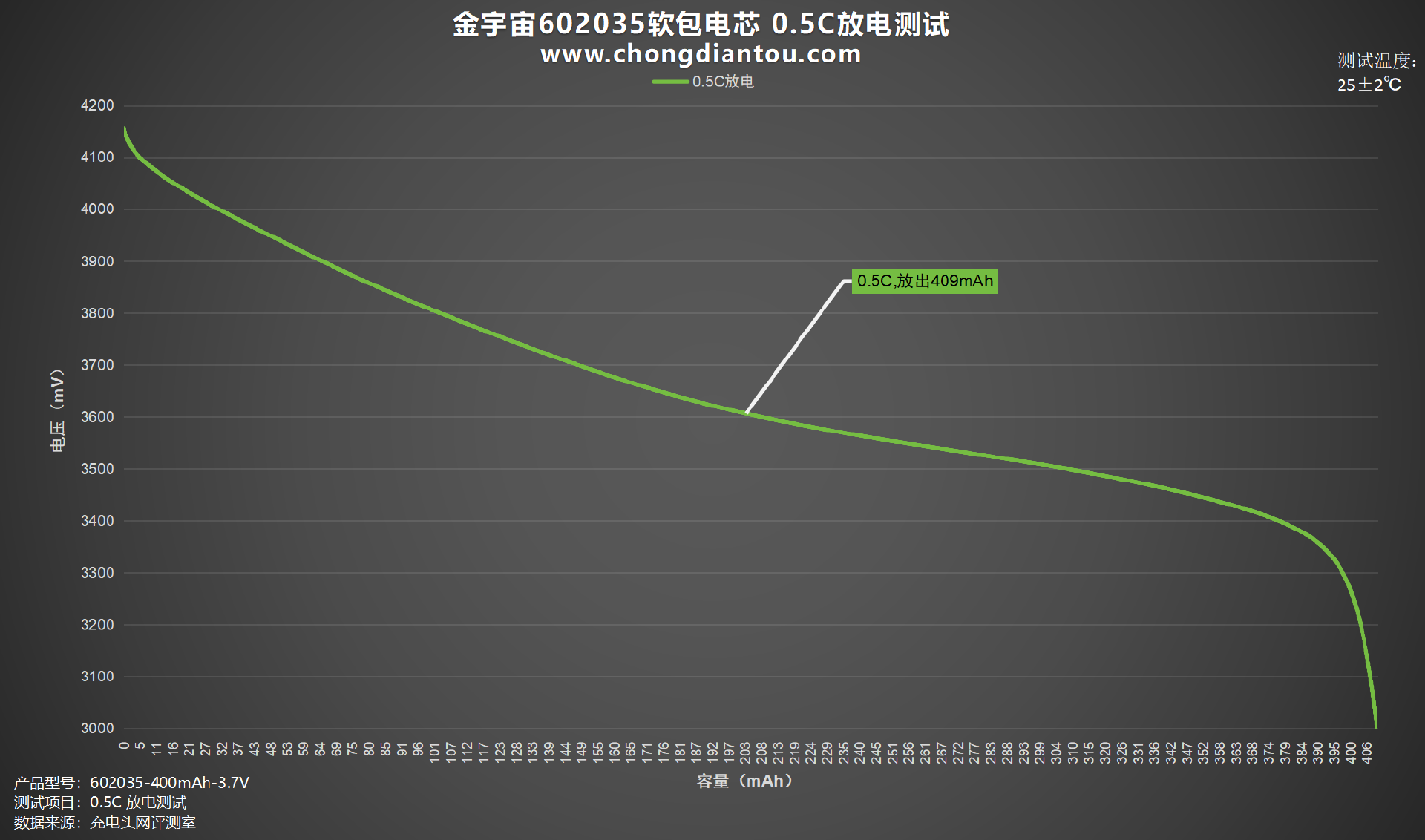

0.5C放电
绘制出折线图,设置电流为 200mA,0.5C为金宇宙602035软包电芯放电,均压3.64V,放到截止电压为 3V,耗时约2小时02分钟,放出容量409mAh,放出能量1.49Wh。

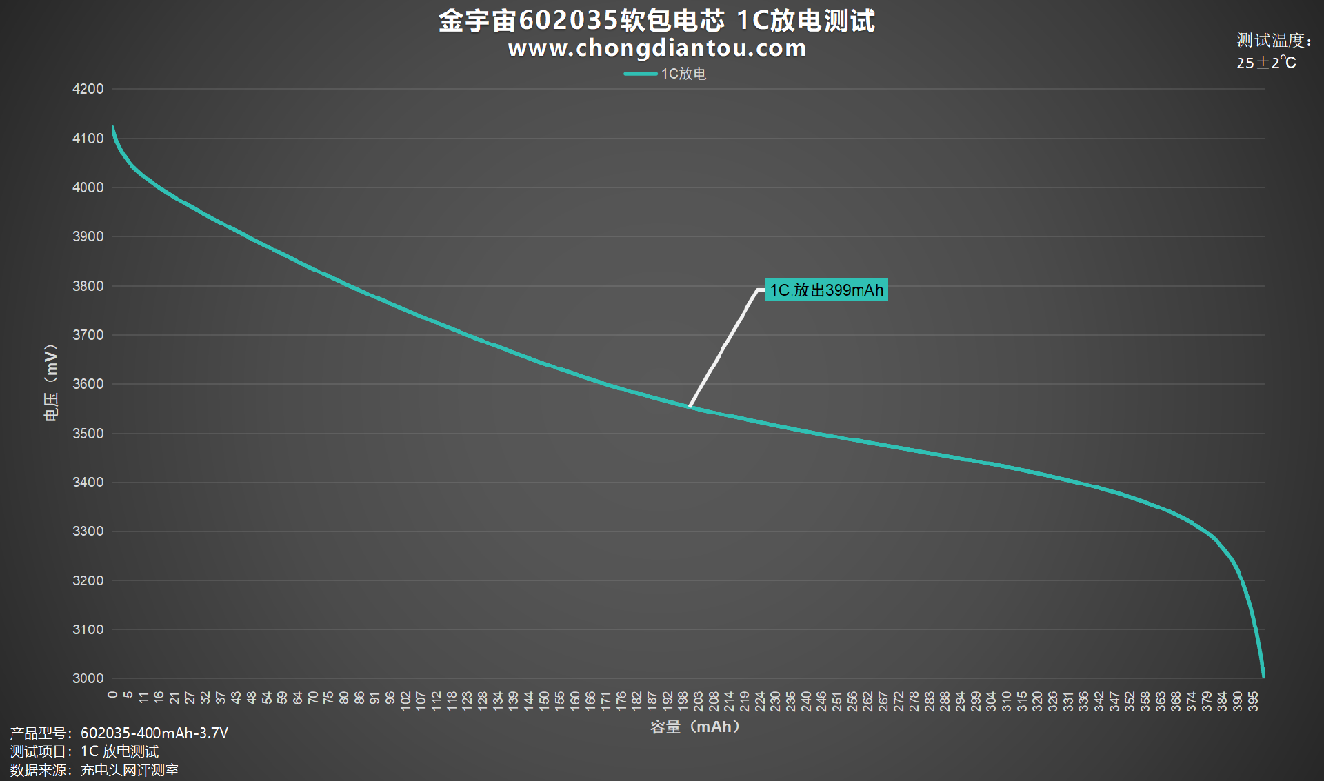

1C放电
绘制出折线图,设置电流为 400mA,1C为金宇宙602035软包电芯放电,均压3.58V,放到截止电压为 3V,耗时约59分钟,放出容量399mAh,放出能量1.43Wh。

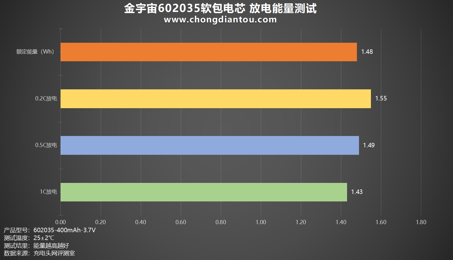

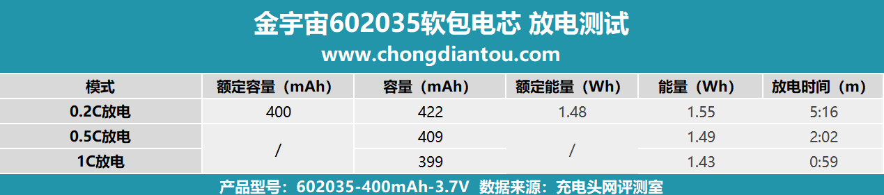

将测试数据汇总成表格,可以看出电芯在三种倍率下进行放电测试差距,放电时间最短的为1C放电,放电时间约为59分钟。放电时间最长的为0.2C放电,放电时间约为5小时16分钟。
将测试数据汇总成柱状图,可以看到放出能量最高的是0.2C放电为1.55Wh,放出能量最低的是1C放电为1.43Wh。
再来看看各档位放出的容量差异,将数据绘制出曲线图,可以看到0.2C倍率放出容量为422mAh,1C倍率放容量为399mAh。

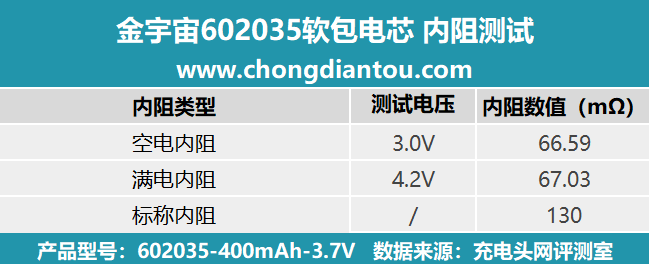

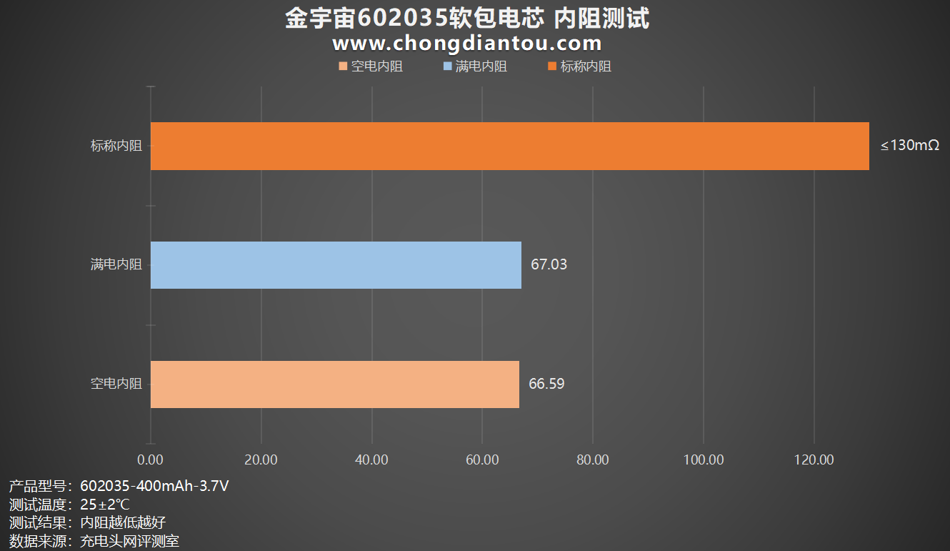

内阻测试
内阻测试部分,电池交易网将使用内阻测试仪器,分别测试 满电内阻 与 空电内阻。
将测试数据汇总至表格,可以看到满电内阻电压为 4.2V,空电内阻电压则为 3.0V,金宇宙602035软包电芯标称内阻是 ≤130mΩ。
绘制出柱状图,可以看到 4.2V满电内阻为 67.03mΩ,3.0V空电内阻66.59mΩ,均没有超过标称内阻。

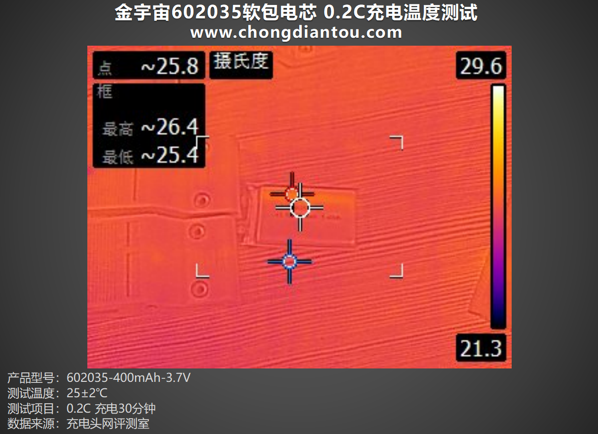

0.2C充电
将金宇宙602035电芯以0.2C倍率进行充电30分钟,表面最高温度为26.4℃左右。

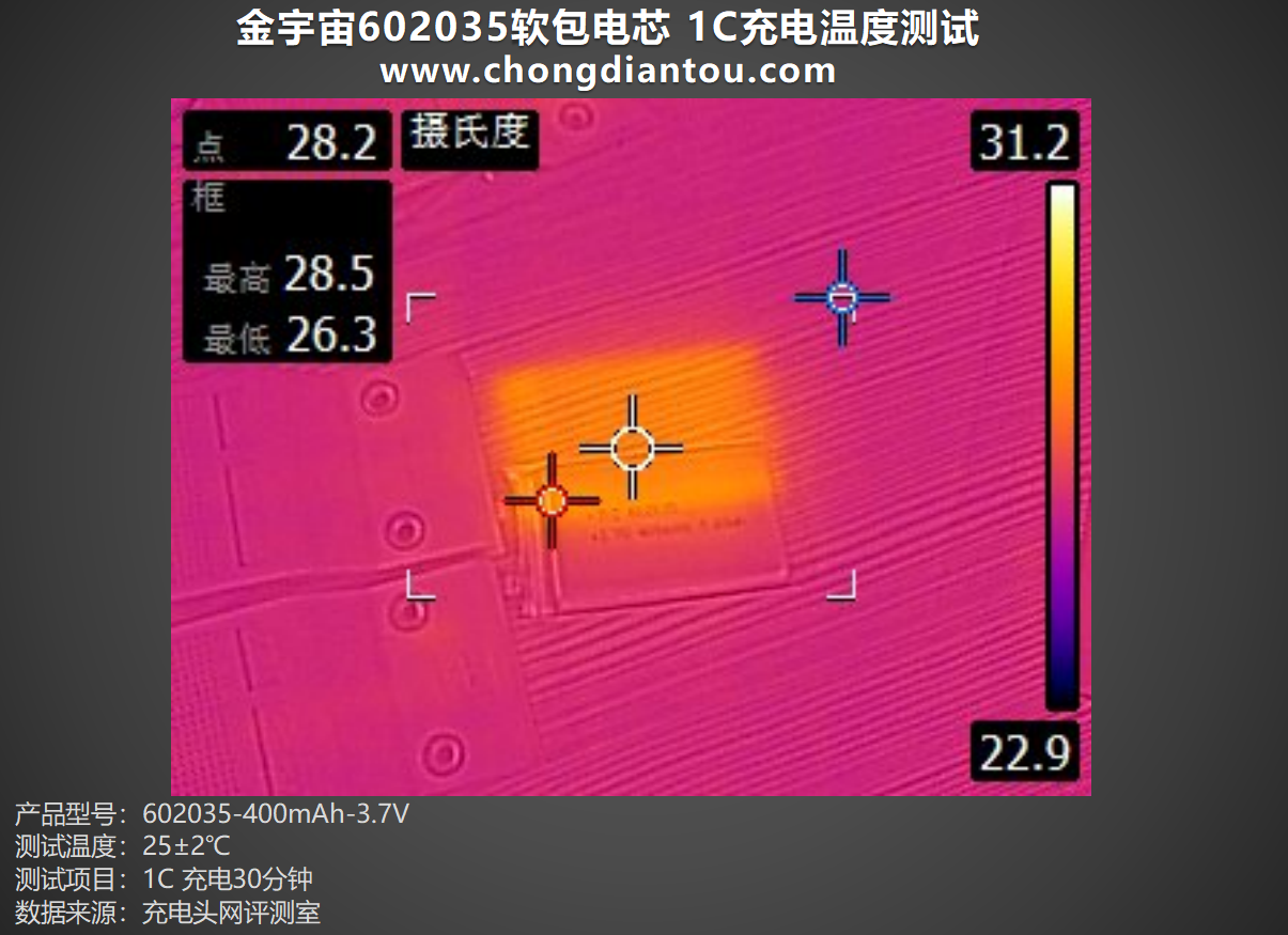

1C充电
将金宇宙602035电芯以1C倍率进行充电30分钟,表面最高温度为28.5℃左右。

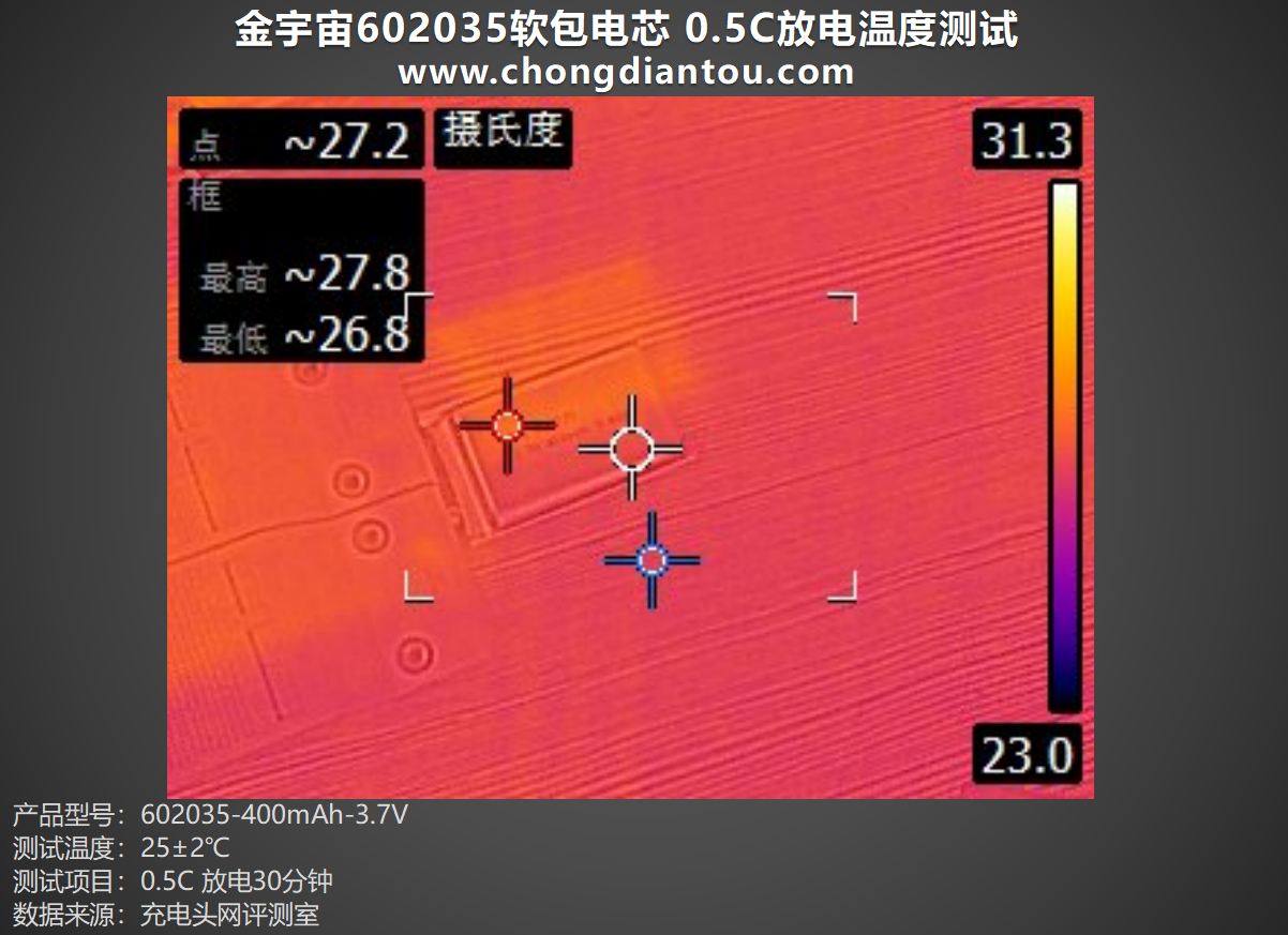

0.5C放电
将金宇宙602035电芯以0.5C倍率进行放电30分钟,表面最高温度为27.8℃左右。
