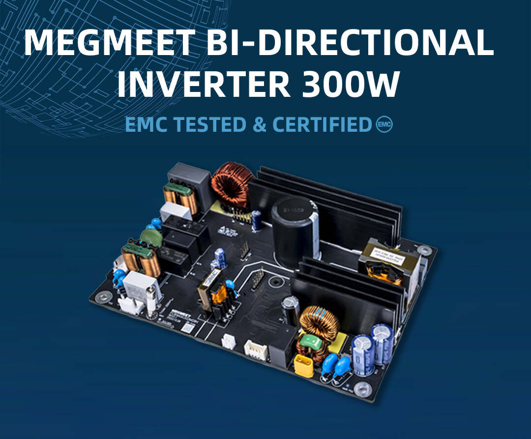

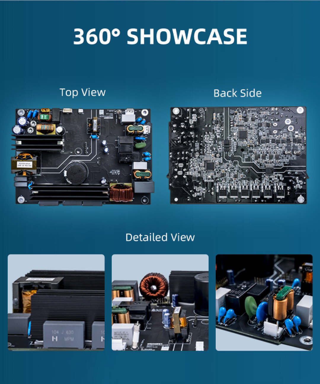

300W-600W逆变器
麦格米特 300W-600W逆变器内置200W的MPPT,可作为光伏逆变器直接接入光伏发电系统,已通过EMC Class B测试,保证逆变器的高效、安全、可靠。
逆变器元件排布规整,整机结构十分紧凑,体积控制相当小巧,并且重量轻。产品可应用区域广,EPS切换时间为10ms,搭配电池储能,可作为应急电源使用。更重要的是,还支持OTA远程升级。
逆变器采用485/TTL通讯协议,适配8串铁锂平台,支持120/230V交流输出,带光伏充电功能。使用过程中具备输入过欠压保护、输出过压保护、过温保护、输出过流短路保护等电路保护功能,安全更有保障。
产品参数:
电池范围:20-29.2V;
额定功率:300W-600W可选;
峰值功率:600W/1200W;
市电充电:300W/600W;
充放电效率:90%
输出波形:纯正弦波;
THDV:<3%;
输出频率:50Hz/60Hz可选;
尺寸:187*133*37mm。

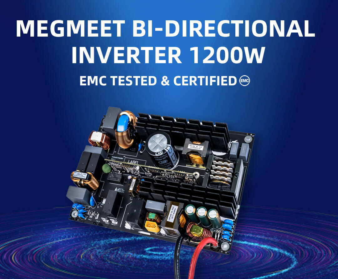

1000W-1200W逆变器
麦格米特1000W-1200W逆变器内置400W的MPPT,可作为光伏逆变器直接接入光伏发电系统,已通过EMC Class B测试,产品安全可靠。

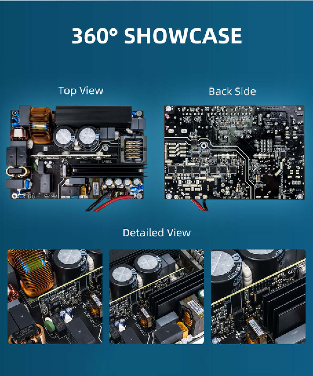

1200W逆变器体积小巧,重量轻,控制小板垂直集成在逆变器中部,使整机结构更加紧凑。产品可应用区域广,EPS切换时间为10ms,搭配电池储能,可作为应急电源使用。支持OTA远程升级。
逆变器适配8串或16串铁锂平台,支持120/230V交流输出,带光伏充电功能,具备输入过欠压保护、输出过压保护、过温保护、输出过流短路保护等电路保护功能,采用485/TTL通讯协议。
产品参数:
电池范围:20-29.2V/40~58.4V;
额定功率:1000W-1200W可选;
峰值功率:2000W;
市电充电:1000W;
充放电效率:93%;
输出波形:纯正弦波;
THDV:<3%;
输出频率:50Hz/60Hz可选;
尺寸:225*154*60mm。

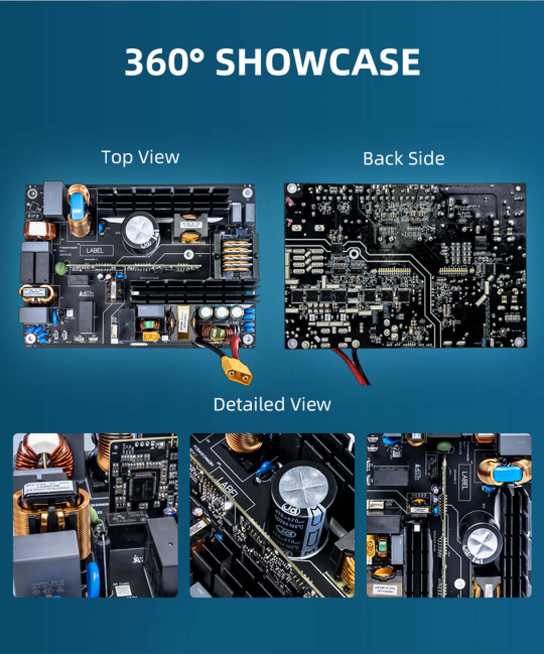

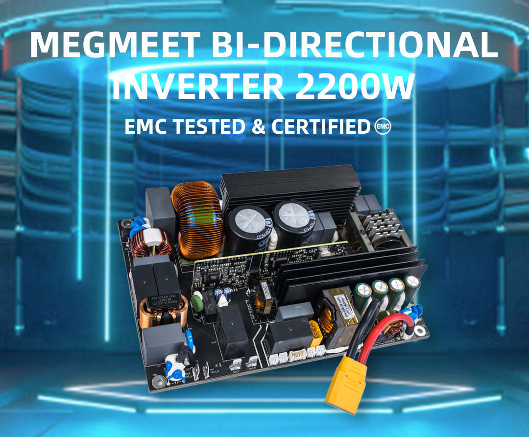

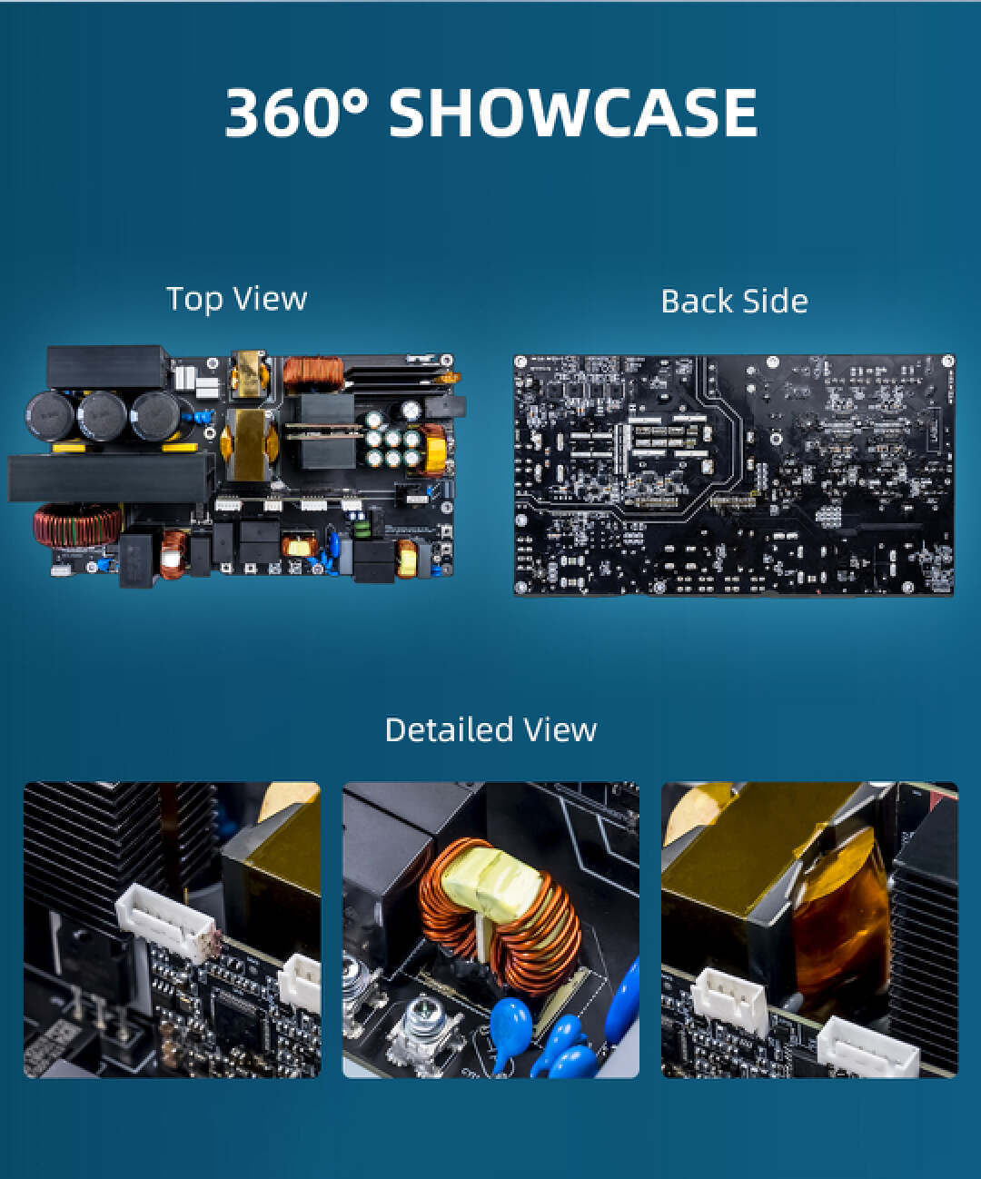

1800W-2200W逆变器
麦格米特1800W-2200W逆变器也内置800W的MPPT,可作为光伏逆变器直接接入光伏发电系统,已通过EMC Class B测试,产品安全可靠。

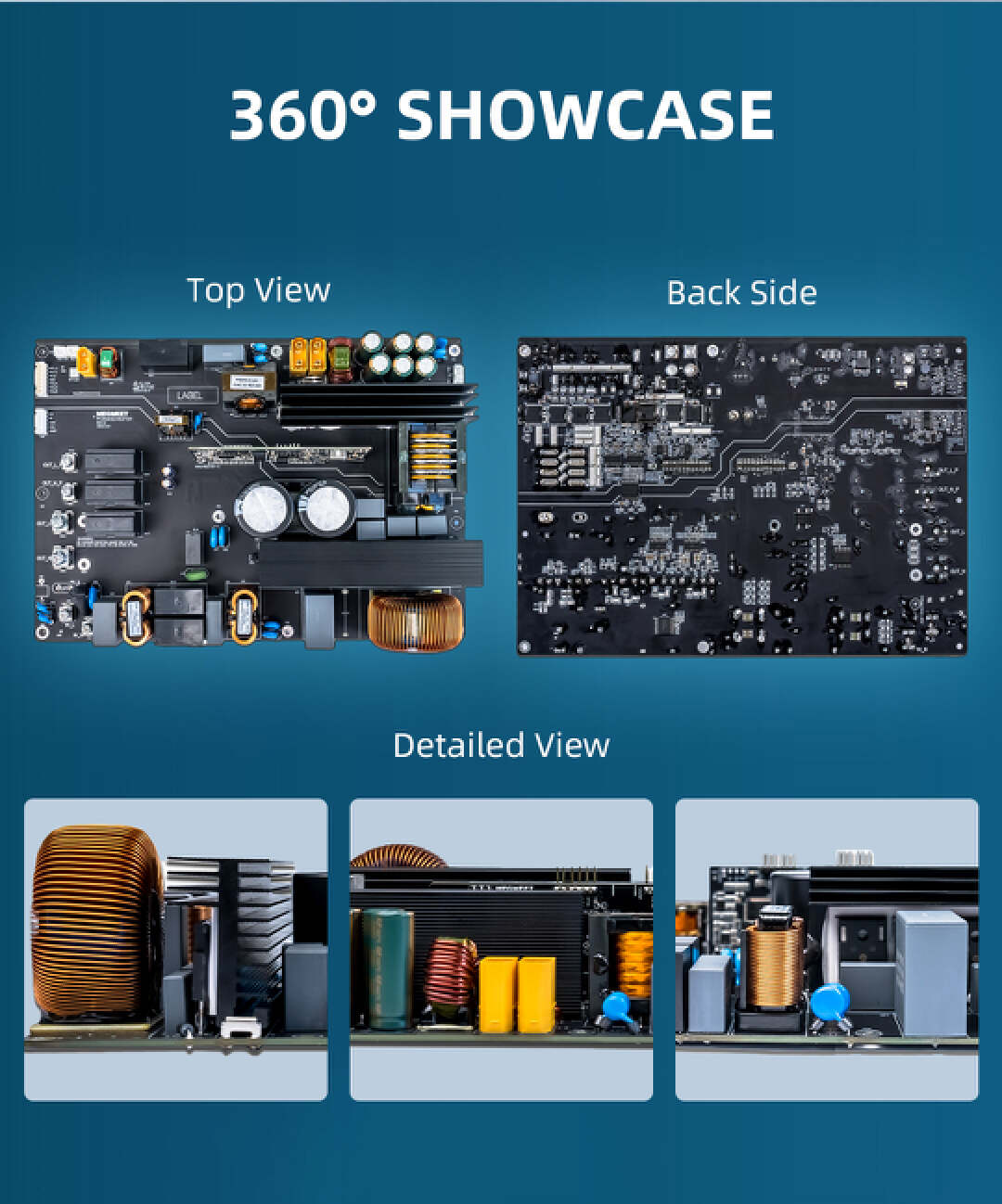

麦格米特1800W-2200W双向逆变器主板正面器件排布规整,可以看到电感、电容、散热片等常见器件。控制小板垂直集成在逆变器中部,可使整机结构设计更加紧凑,业内同等功率逆变器最小体积,最轻重量。
逆变器可应用区域广,EPS切换时间为10ms,搭配电池储能,可作为应急电源使用,支持OTA远程升级。逆变器适配16串铁锂平台,支持120/230V交流输出可选,带光伏充电功能,具备输入过欠压保护、输出过压保护、过温保护、输出过流短路保护等电路保护功能,采用485/TTL通讯协议。
产品参数:
电池范围:40~58.4V;
额定功率:1800W-2200W可选;
峰值功率:4400W;
市电充电:1500W;
充放电效率:93%;
输出波形:纯正弦波;
THDV:3%;
输出频率:50Hz/60Hz可选;
尺寸:225*154*60mm。

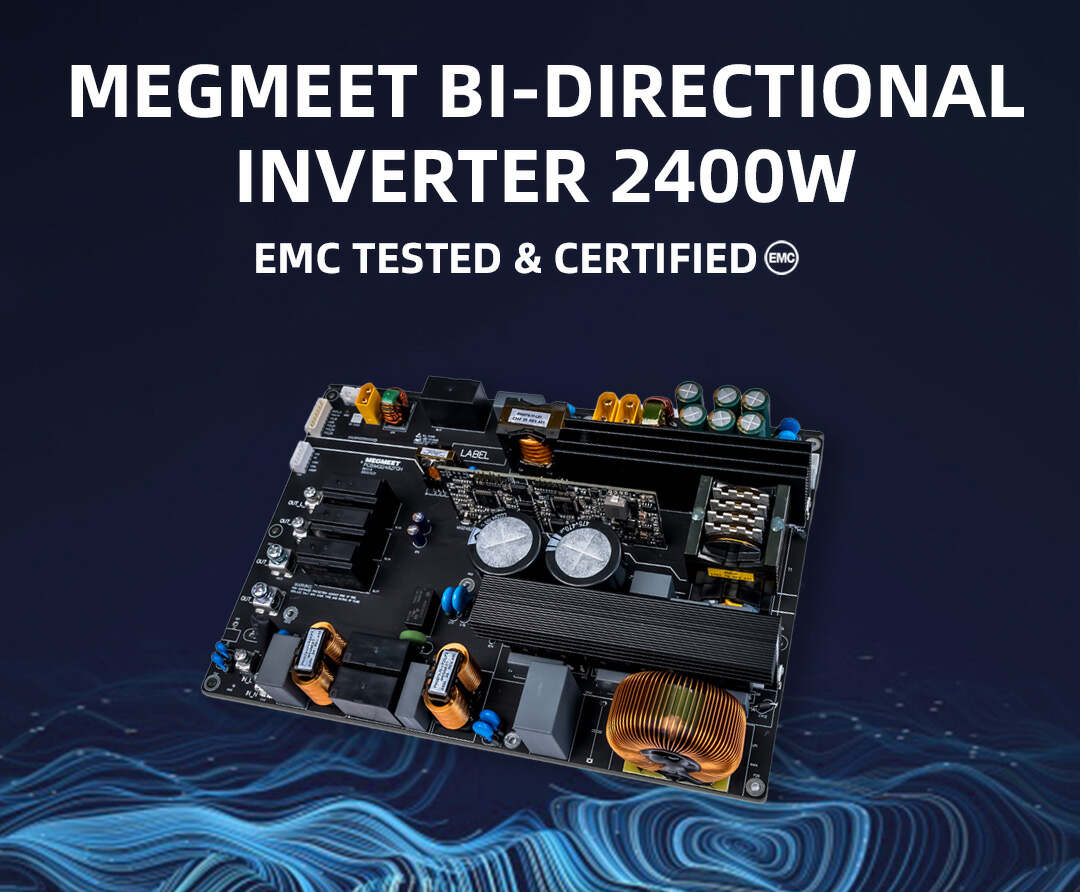

麦格米特1800W-2400W逆变器带并机功能,可多机协同实现功率叠加。
逆变器在模块中部焊接一块控制小板,使元件排布更为紧密,整体体积小巧,重量轻。可应用区域广,EPS切换时间为15ms,搭配电池储能,可作为应急电源使用。支持OTA远程升级。
逆变器内置800W的MPPT,可作为光伏逆变器直接接入光伏发电系统,已通过EMC Class B测试,产品安全可靠。适配16串铁锂平台,支持120/230V交流输出可选,带光伏充电功能,具备输入过欠压保护、输出过压保护、过温保护、输出过流短路保护等电路保护功能,采用485/TTL通讯协议。

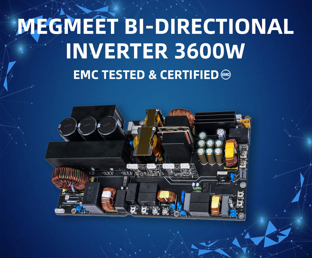

麦格米特3600W逆变器主要优势有:带并机功能,可多机协同实现功率叠加。内置1600W的MPPT,可作为光伏逆变器直接接入光伏发电系统,已通过EMC Class B测试,产品安全可靠。
逆变器体积小巧,重量轻,控制小板垂直集成在逆变器中部,可使整机结构更加紧凑。可应用区域广,EPS切换时间为15ms,搭配电池储能,可作为应急电源使用。支持OTA远程升级。
逆变器性能方面适配16串铁锂平台,支持120/230V交流输出可选,带光伏充电功能,带并机功能,具备输入过欠压保护、输出过压保护、过温保护、输出过流短路保护等电路保护功能,采用CAN通讯协议。
