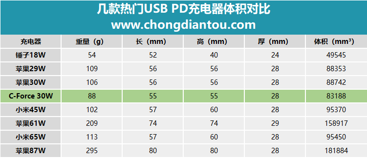

与几款热门PD充电器的体积进行对比。
重量为88g,较为轻巧。
