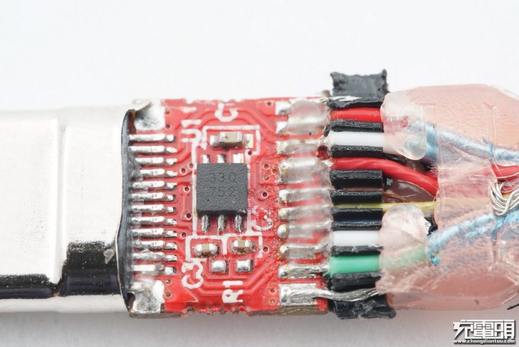

随着USB PD快充在笔记本电脑、手机等移动设备上的快速普及,我们发现很多支持大电流输出的USB PD充电器都会配一根搭载E-Marker芯片的USB-C to USB-C线缆,比如联想推出的thinkplus口红电源就配了一根E-Marker线缆。
但大家可能也发现了一些问题,其实E-Marker线缆是分不同类型的,有的可以进行100W功率传输,有的只能60W;有的线缆可以达到最高10Gbps的传输速度,而有的却只是USB 2.0,数据传输最高只能达到480Mbps。那么,这些E-marker线缆到底是如何些区分的呢?下面就告诉大家。

在USB-IF协会的标准,传输电流在3A或者3A以下的线缆都不要求配E-Marker芯片;当电流超过3A时,才必须配E-Marker芯片。目前市面上很多USB PD充电的功率没有达到60W以上,所以标配的都是不带E-marker芯片的线缆,以节约成本。

充电头网从USB-IF协会的标准中了解到,当USB-C线缆的传输速度为USB 2.0时,是不要求配E-marker芯片的。但是当传输速度达到USB 3.1 Gen1(5Gbps)或者USB 3.1 Gen2(10Gbps)时,就必须使用E-Marker芯片,这与USB-C线缆对功率没太大关系。但是E-Marker芯片在标记线缆数据性能的同时,也会标记线缆的电力传输能力。
总的来说,用户在日常生活中还是都比较容易区分的,不带E-Marker芯片的线缆的最大充电功率只能达到60W,并且数据传输速度最大也只能达到USB 2.0(480Mbps)的水准;而对于带E-Marker芯片的线缆,则可以通过E-Marker信息了解产品具体性能。
