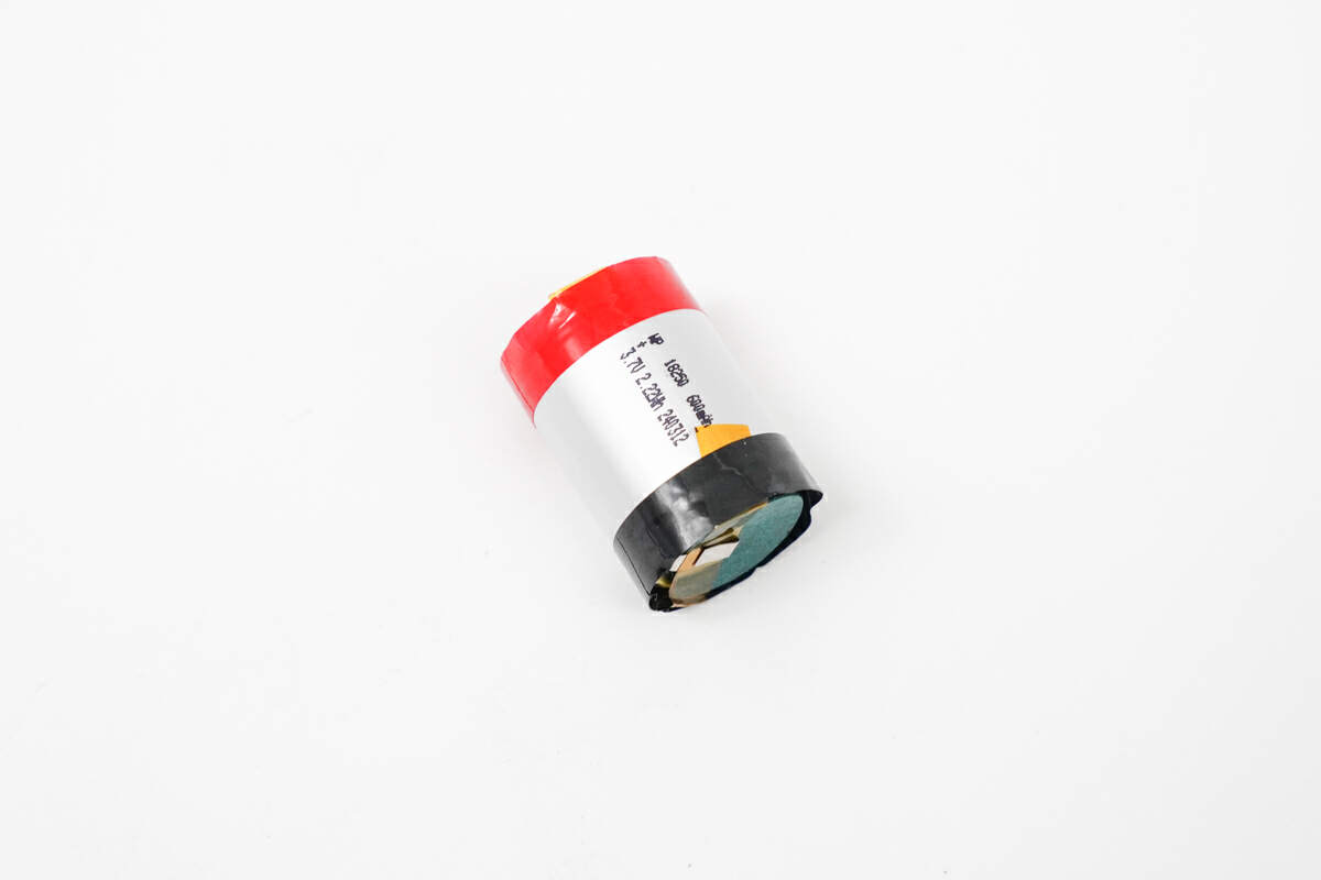

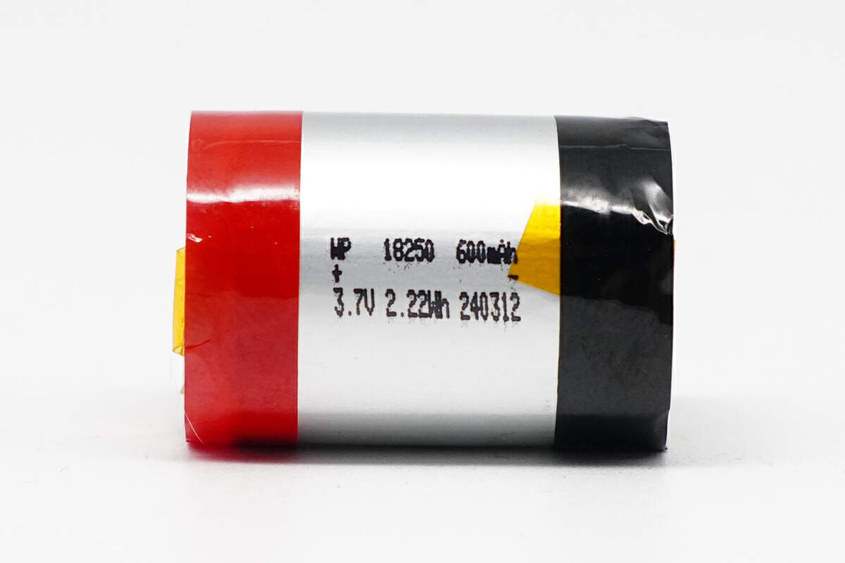

小电新能源18250-600mAh电芯整体为圆柱形结构,采用常规的铝塑复合膜封装,两侧引出正负极耳。
小电新能源18250-600mAh电芯正面印有相关参数字样:
"WP 18250 600mAh”及”+“、”-“正负极标识;
典型容量:600mAh@0.2C;
标称电压:3.7V;标称能量:2.22Wh;
交流内阻:≤90mΩ。

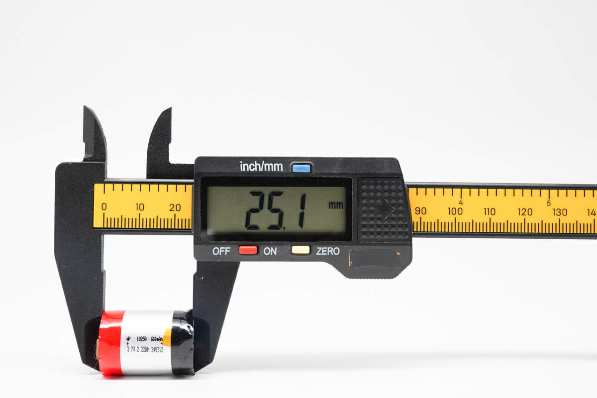

小电新能源18250-600mAh电芯高度约为25.1mm。

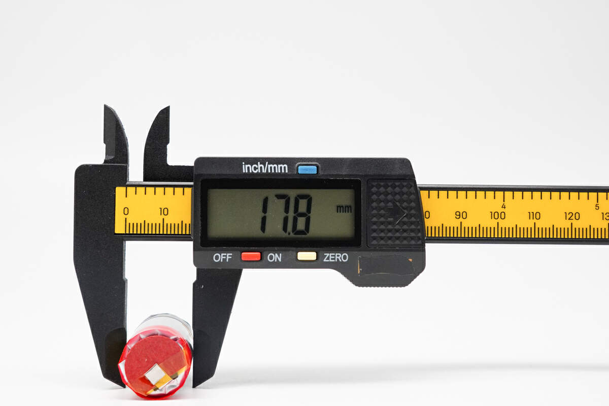

小电新能源18250-600mAh电芯高度直径约为17.8mm。

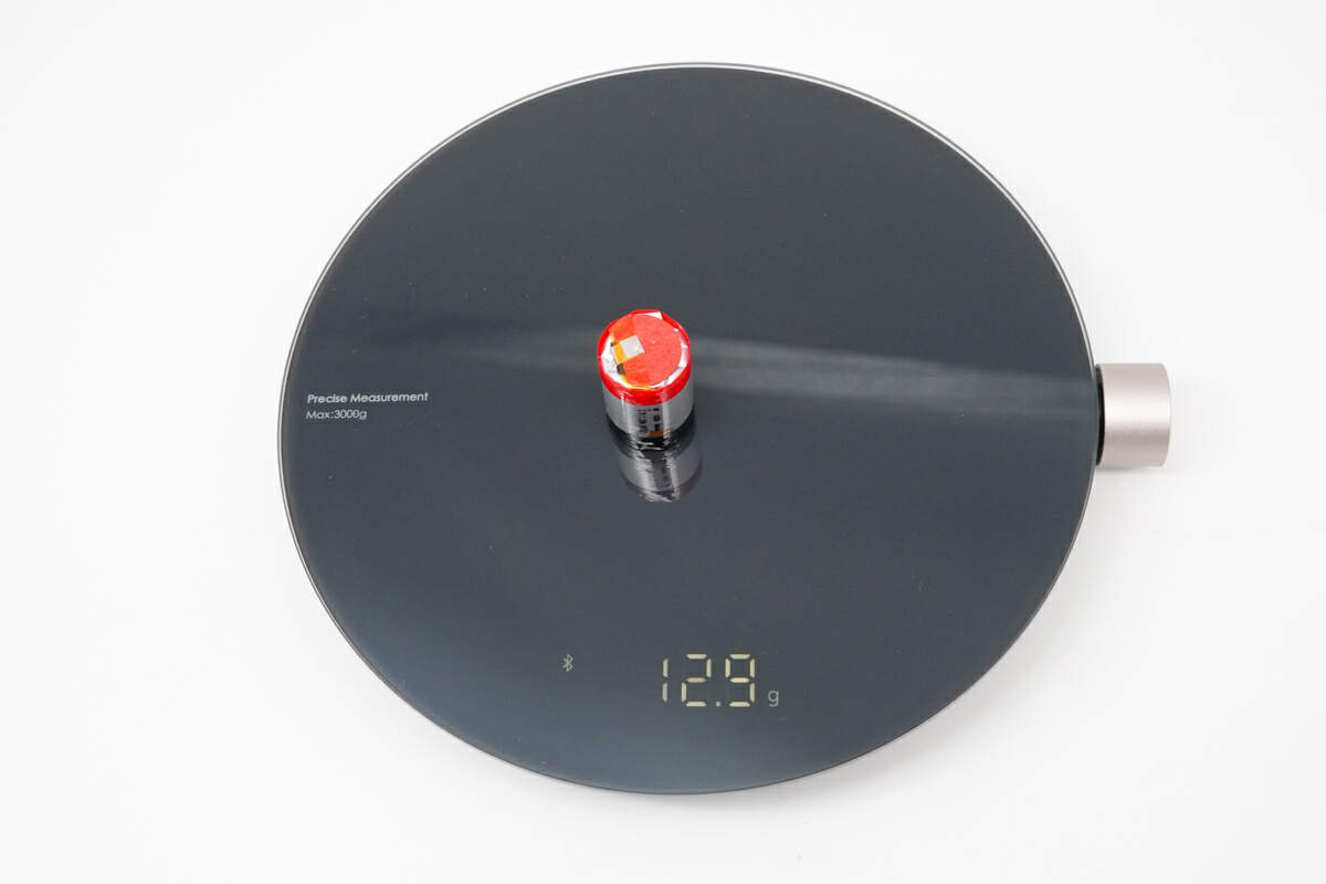

小电新能源18250-600mAh电芯重量约为12.9g。

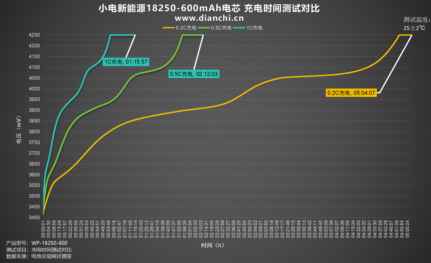

充电测试
充电测试将对0.2C、0.5C和1C倍率进行恒流恒压充电,统计其总耗时。

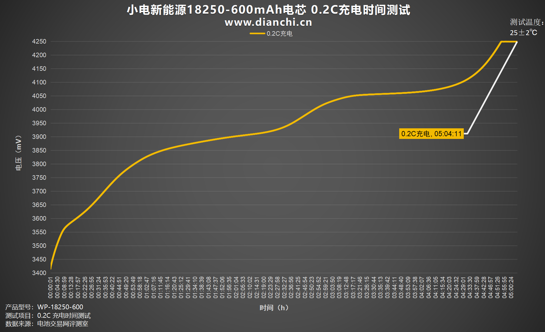

0.2C充电
绘制出折线图,设置电流为 120mA,0.2C为小电新能源18250-600mAh电芯充电,充电截止电压为 4.25V,耗时5小时4分钟。

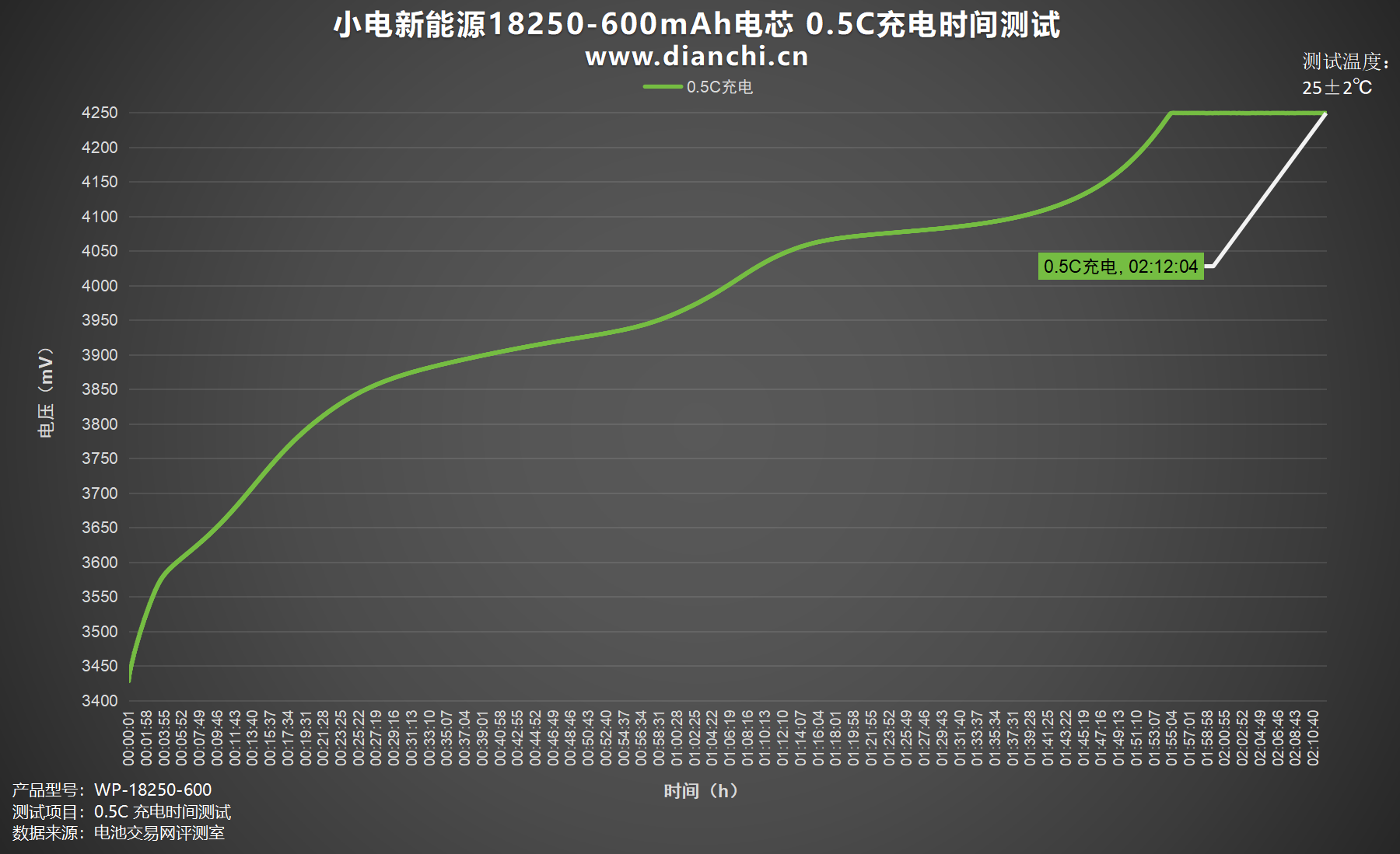

0.5C充电
绘制出折线图,设置电流为 300mA,0.5C为小电新能源18250-600mAh电芯充电,充电截止电压为 4.25V,耗时2小时12分钟。

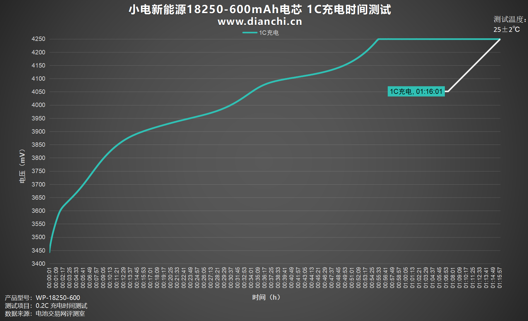

1C充电
绘制出折线图,设置电流为 600mA,1C为小电新能源18250-600mAh电芯充电,充电截止电压为 4.25V,耗时1小时16分钟。
将测试数据绘制成折线图,充电测试中0.2C充电充满耗时5小时4分钟,0.5C充电充满耗时2小时12分钟,1C充电充满耗时1小时16分钟。

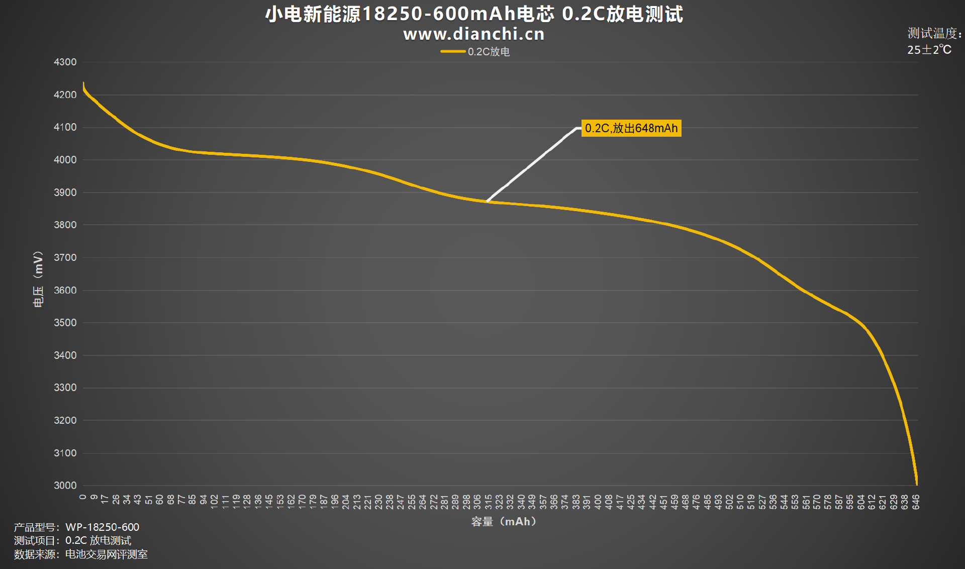

0.2C放电
绘制出折线图,设置电流为 120mA,0.2C为小电新能源18250-600mAh电芯放电,均压 3.84V,放到截止电压为 3V,耗时约5小时23分钟,放出容量648mAh,放出能量2.49Wh。

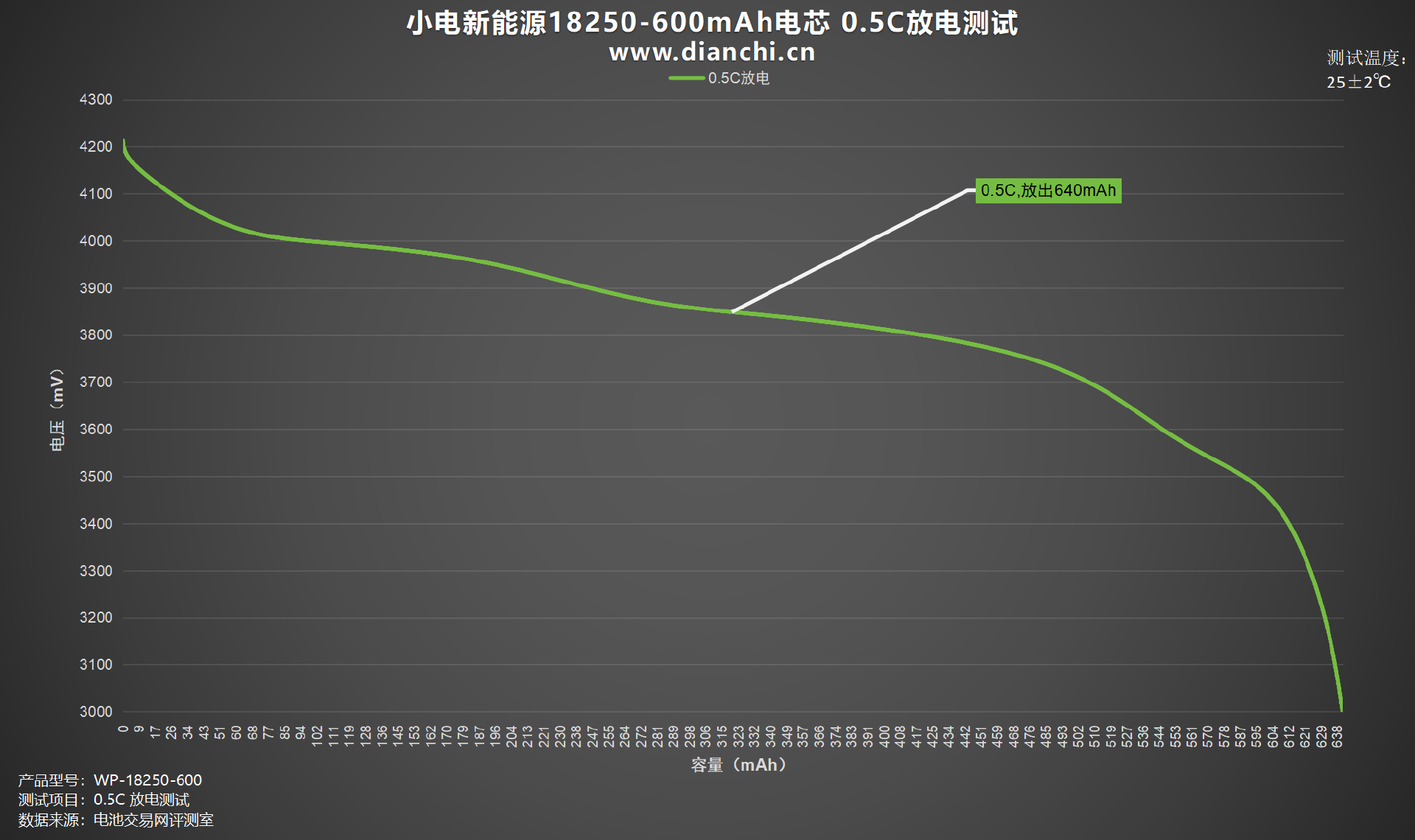

0.5C放电
绘制出折线图,设置电流为 300mA,0.5C为小电新能源18250-600mAh电芯放电,均压 3.83V,放到截止电压为 3V,耗时约2小时8分钟,放出容量640mAh,放出能量2.45Wh。

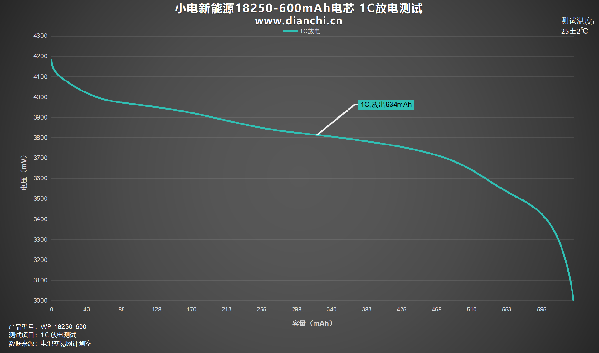

1C放电
绘制出折线图,设置电流为 600mA,1C为小电新能源18250-600mAh电芯放电,均压 3.79V,放到截止电压为 3V,耗时约1小时3分钟,放出容量634mAh,放出能量2.4Wh。

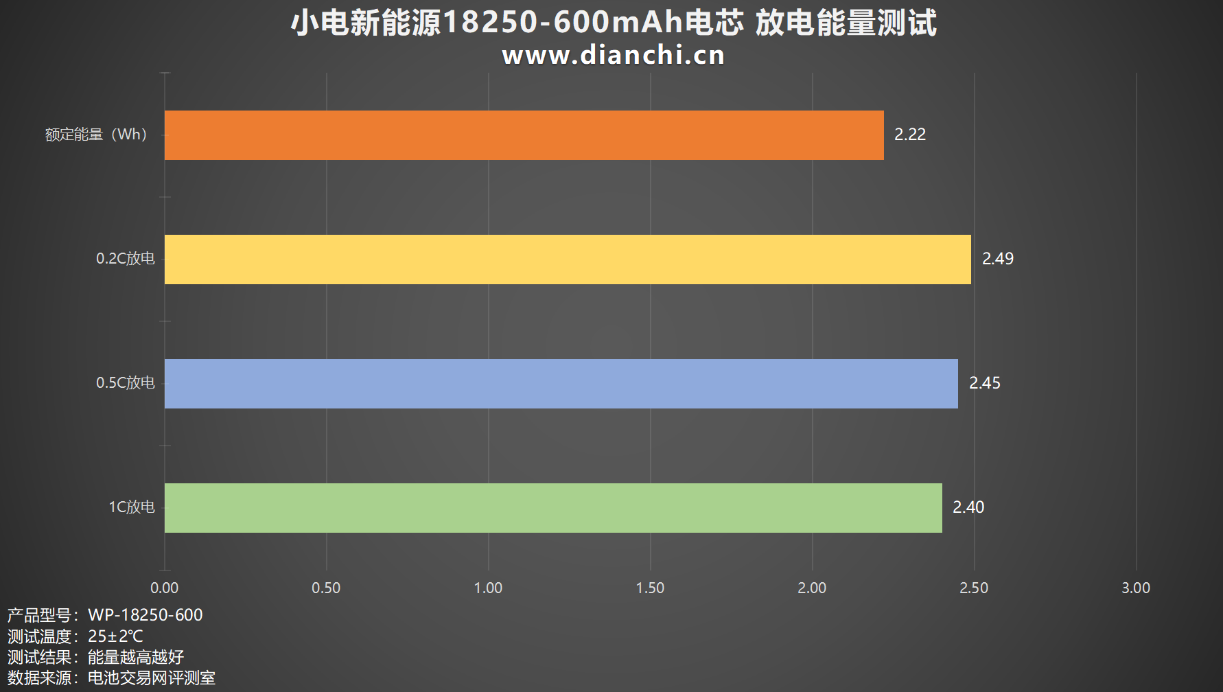

将测试数据汇总成表格,可以看出电芯在三种倍率下进行放电测试差距,放电时间最短的为1C放电,放电时间约为1小时3分钟。放电时间最长的为0.2C放电,放电时间约为5小时23分钟。
将测试数据汇总成柱状图,可以看到放出能量最高的是0.2C放电为2.49Wh,放出能量最低的是1C放电为2.4Wh,均超过了标称能量,表现优秀。
再来看看各档位放出的容量差异,将数据绘制出曲线图,可以看到0.2C倍率放出容量为648mAh,0.5C倍率放出容量为640mAh,1C倍率放容量为634mAh,三个档位放出容量均超过了标称容量,性能优异。

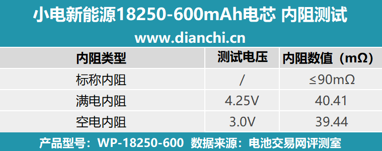

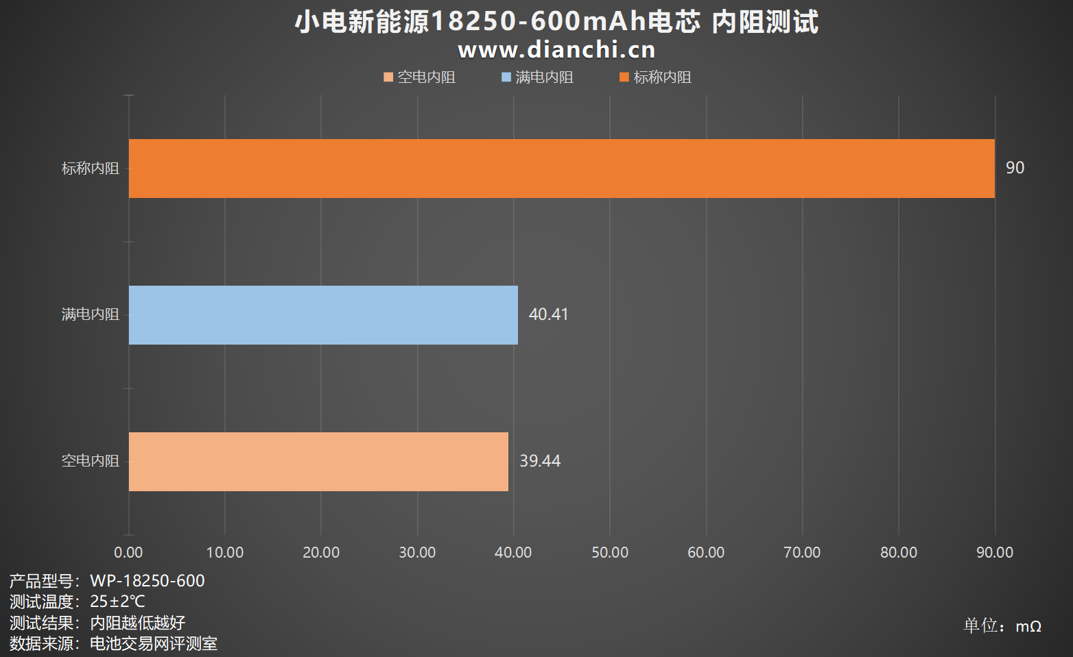

内阻测试
内阻测试部分,电池交易网将使用内阻测试仪器,分别测试 满电内阻 与 空电内阻。
将测试数据汇总至表格,可以看到满电内阻电压为 4.25V,空电内阻电压则为 3.0V,诺小电新能源18250-600mAh电芯标称内阻是 ≤90mΩ。
绘制出柱状图,可以看到 4.25V满电内阻为 40.41mΩ,3.0V空电内阻为 39.44mΩ,均没有超过标称内阻。

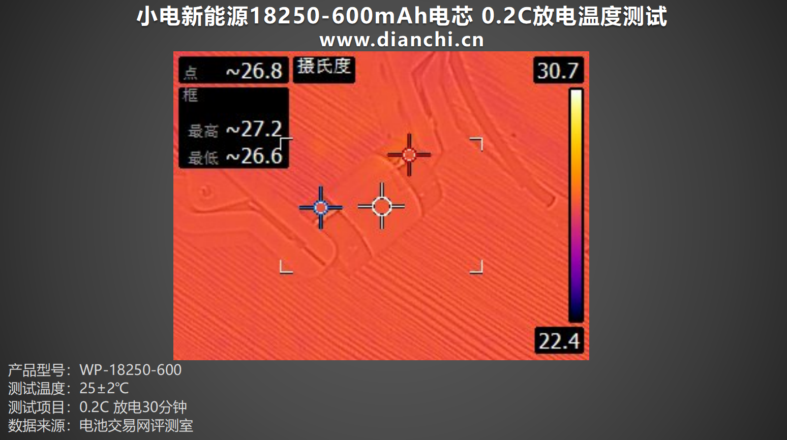

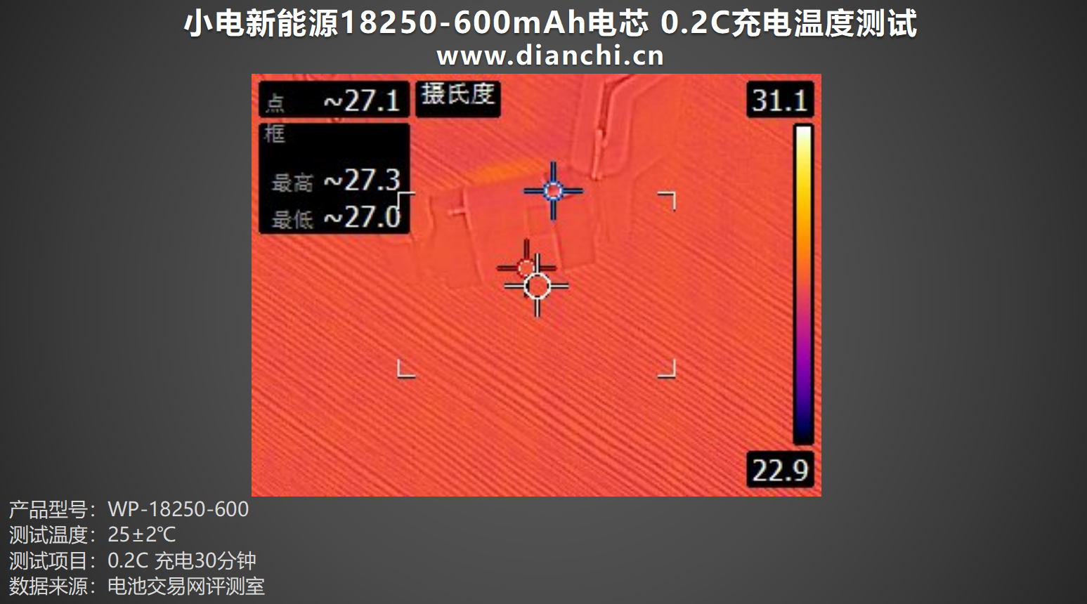

温度测试部分,电池交易网将对各个充放电倍率30分钟后的温度进行测量。
充电温度测试
0.2C充电
小电新能源18250-600mAh电芯以0.2C倍率进行充电30分钟,表面最高温度为27.3℃左右。

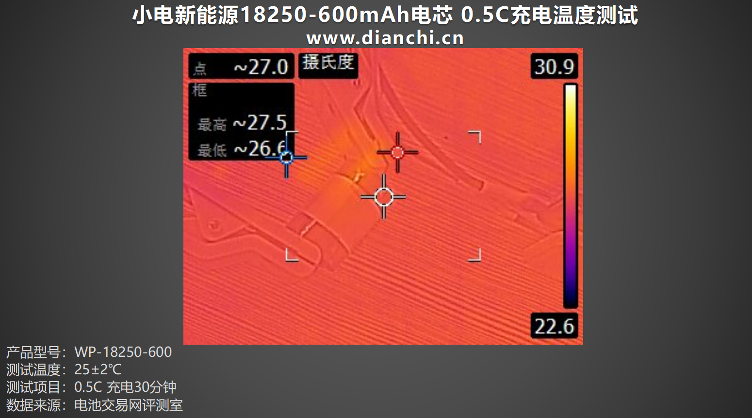

0.5C充电
小电新能源18250-600mAh电芯以0.5C倍率进行充电30分钟,表面最高温度为27.5℃左右。

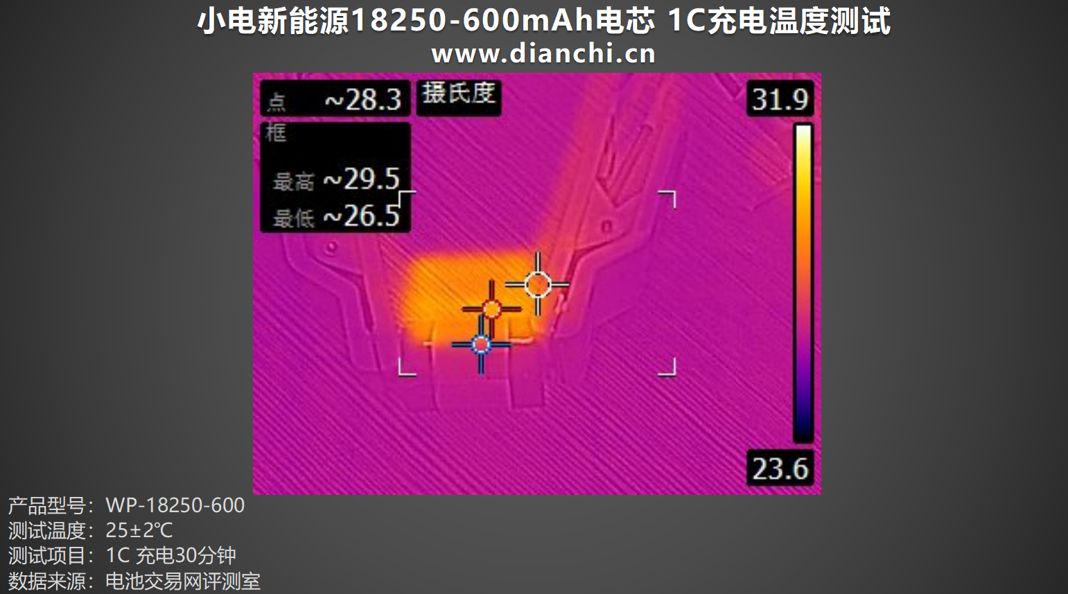

1C充电
小电新能源18250-600mAh电芯以1C倍率进行充电30分钟,表面最高温度为29.5℃左右。

0.2C放电
小电新能源18250-600mAh电芯以0.2C倍率进行放电30分钟,表面最高温度为27.2℃左右。

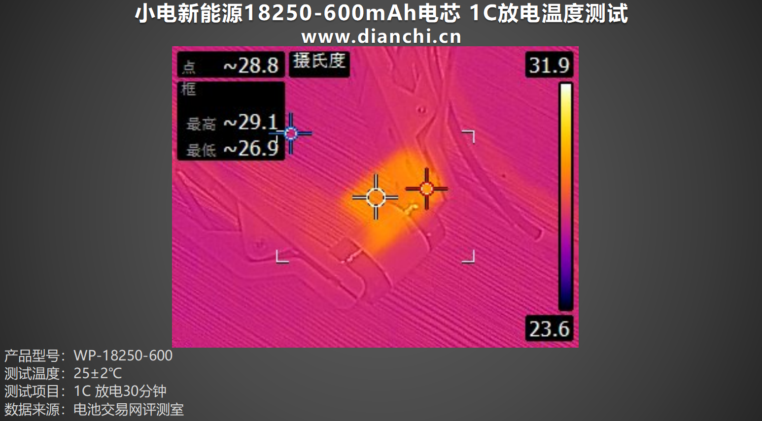

1C放电
小电新能源18250-600mAh电芯以1C倍率进行放电30分钟,表面最高温度为29.1℃左右。
