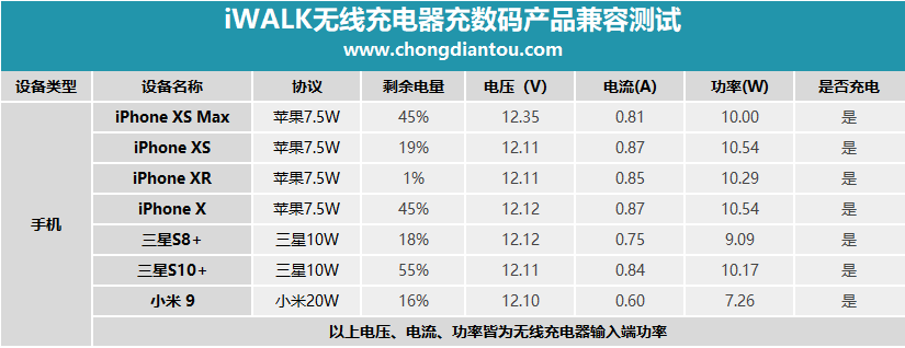

小编还测试了其他几款支持无线充电的手机,并记录了iWALK无线充电器当前的输入端功率,做成了表格方便大家观看。
