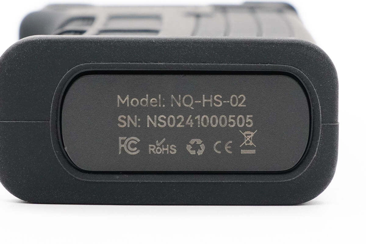

NewQ 闪传卡盒底部丝印产品的参数信息,型号为NQ-HS-02,带有FC、CE等认证标识。

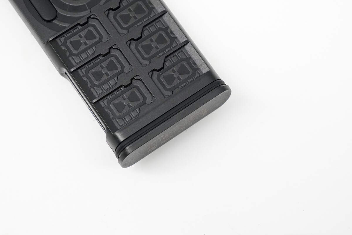

推开NewQ 闪传卡盒,可以看到卡槽部分B面可存放2张SD卡和6张TF卡;A面同样也可以放置2张SD卡和4张TF卡,共计可以存放4张SD卡+10张TF卡。

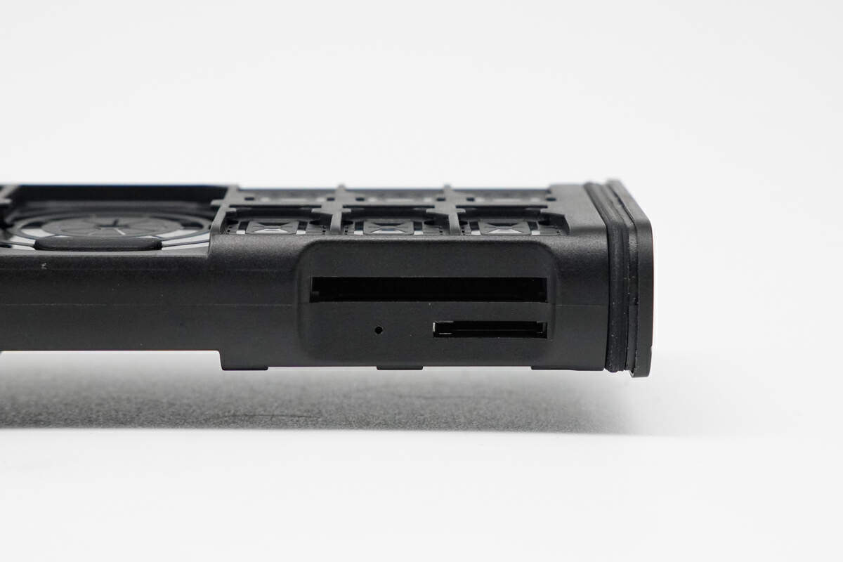

NewQ 闪传卡盒读卡区域各有一个SD卡槽和TF卡槽,支持SD4.0规格的SD/TF卡,向下兼容SD3.0/2.0卡,支持SD/SDHC/SDXC/Micro SD/UHS-I/II多种规格的卡;工作时,两个卡槽内的卡支持同时读写,效率翻倍。
NewQ 闪传卡盒读卡区域另一侧带有一个USB 3.2 Gen1(5Gbps)规格的Type-C接口,通过附带的C to C数据线可以快速连接手机、平板、电脑等设备读取SD/TF卡内的照片视频素材;接口的右侧则是一个取卡针。

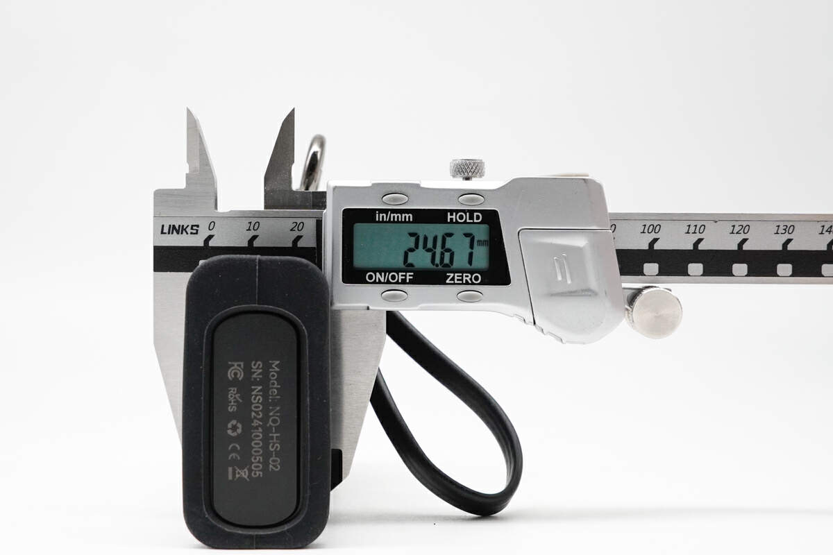

NewQ 闪传卡盒底部宽度约为58.93mm,顶部宽度约为63.4mm。
NewQ 闪传卡盒高(厚)度约为24.67mm。

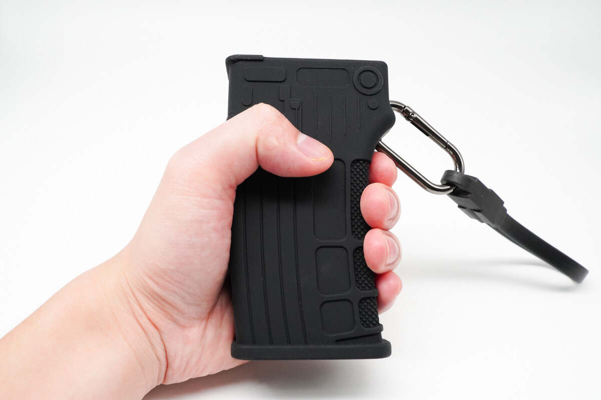

NewQ 闪传卡盒放在成年男性手掌中,观感精致,可一手掌握。

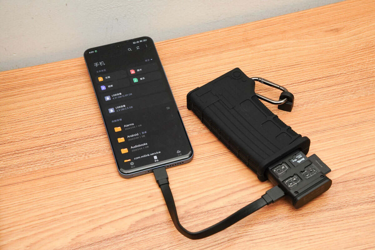

NewQ 闪传卡盒配备一个5Gbps规格的Type-C接口,为检验其连接兼容性,挑选了手机、平板、电脑多款不同类型的设备,测试是否是可以直接读取。
将NewQ 闪传卡盒通过配备的C to C短线与三星S23+连接,手机的文件管理器可以正常读取到SD卡的信息。
