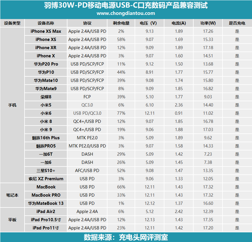

<USB-C口输出测试>
全接口快充还能登机,羽博30000mAh Lightning PD移动电源评测(30W-PD)-充电头网
使用USB-C口给iPhone XS Max进行充电,ChargerLAB Power-Z KM001C测试仪进行监测,当前电压9.13V,电流1.89A,功率17.29W,开启PD快充。
充华为P20 Pro,电压9.12V,电流1.5A,功率13.68W,开启PD快充。
充iPad Pro 11英寸款,电压12.11V,电流1.42A,功率17.19W,开启PD快充。
充MacBook Pro,电压12.11V,电流1.43A,功率17.35W,开启PD快充。
小编还测试了其他设备,做成表格方便大家观看。从图表中可以看出来,支持PD快充的数码产品均能跟羽博移动电源握手PD协议,开启PD快充。一些不支持PD的设备也能正常充电。

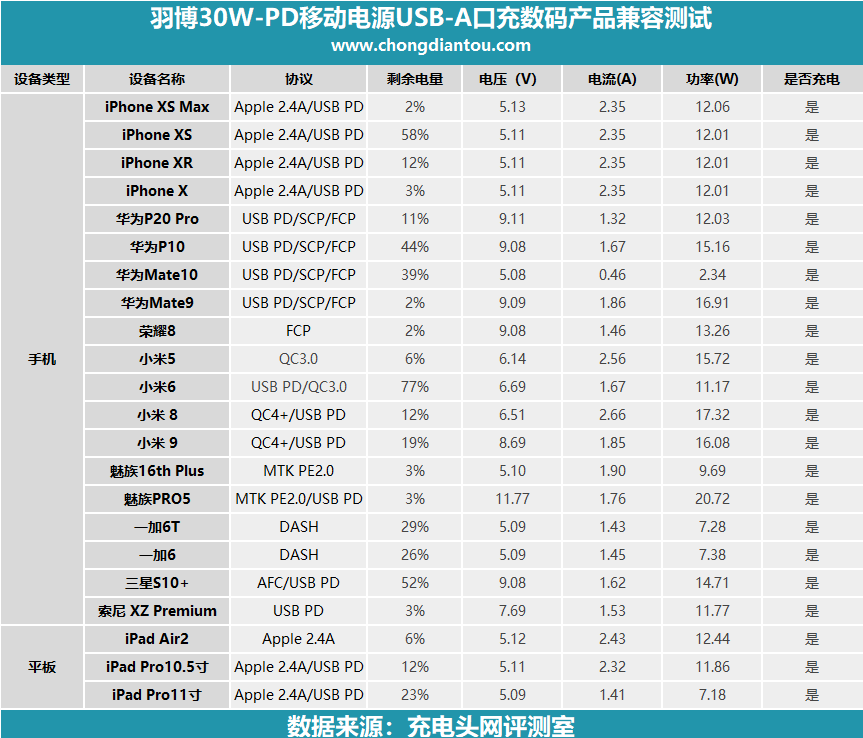

<USB-A输出>
使用移动电源USB-A口给iPhone XS Max进行充电,KT001测试仪进行监测,当前电压为5.13V,电流为2.35A,功率12.11W,开启Apple 2.4A充电协议。
充华为P20 Pro,电压9.11V,电流1.32A,功率12.08W,开启FCP快充。
充小米5,电压6.14V,电流2.56A,开启QC 3.0快充。
充iPad Pro 10.5英寸款,电压5.11V,电流2.32A,功率11.87W,开启Apple 2.4A充电协议。
让人惊奇的是移动电源USB-A口居然还可以给MacBook笔记本电脑(升降压输入类型的笔记本)充电,当前是给MacBook充电,电压5.1V,电流2.32A,功率11.88W。功率相对于电脑来说功率虽然较小,但还是能起到一定的延缓续航时间的作用。
小编还测试了一些其他产品的兼容性,方便大家观看。
另外该款羽博移动电源支持三输出模式,可以同时给三台设备进行充电。

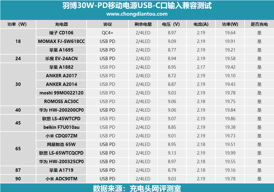

<USB-C输入口>
使用锤子18W QC4+充电器充羽博移动电源(USB-C口),电压9.15V,电流2.17A,功率19.94W,开启PD快充。
使用ANKER 30W PD充电器充羽博移动电源(USB-C口),电压8.79V,电流2.17A,功率19.15W,开启PD快充。
使用苹果18W PD充电器充羽博移动电源(USB-C口),电压8.99V,电流2.17A,功率19.59W,开启PD快充。
还测了一些其他的充电器,均能兼容开启PD快充。

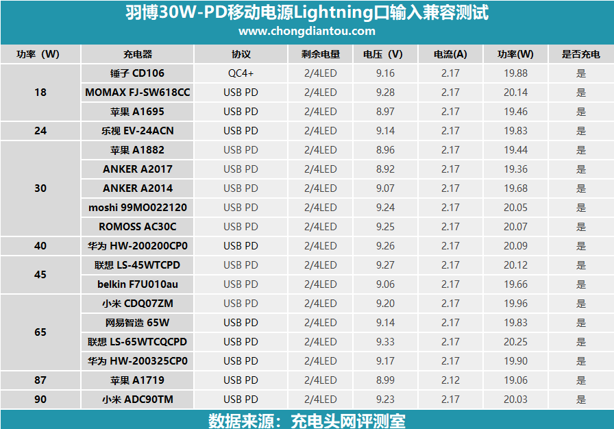

<Lightning输入口>
使用苹果18W PD充电器充羽博移动电源(Lightning口),电压8.98V,电流2.17A,功率19.56W,开启PD快充。
使用锤子18W QC4+充电器充羽博移动电源(Lightning口),电压9.15V,电流2.17A,功率19.94W,开启PD快充。
使用moshi 30W PD充电器充羽博移动电源(Lightning口),电压9.24V,电流2.17A,功率20.13W,开启PD快充。
小编把Lightning输入接口的兼容性情况汇聚成表格,可以发现Lightning的兼容性情况也非常好,以上测试的PD充电器均能给它进行快充。

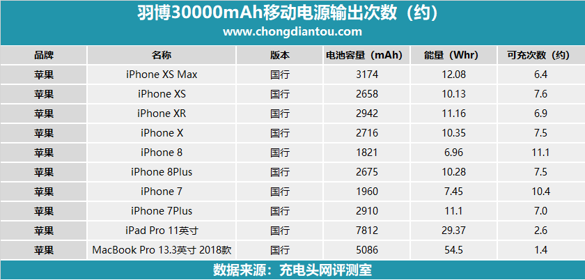

相信大家还是挺关心这款30000mAh大容量移动电源能给自己的手机充几次电,小编帮大家算了算几款热门机型并做了一份表格,大家可以作为参考。
