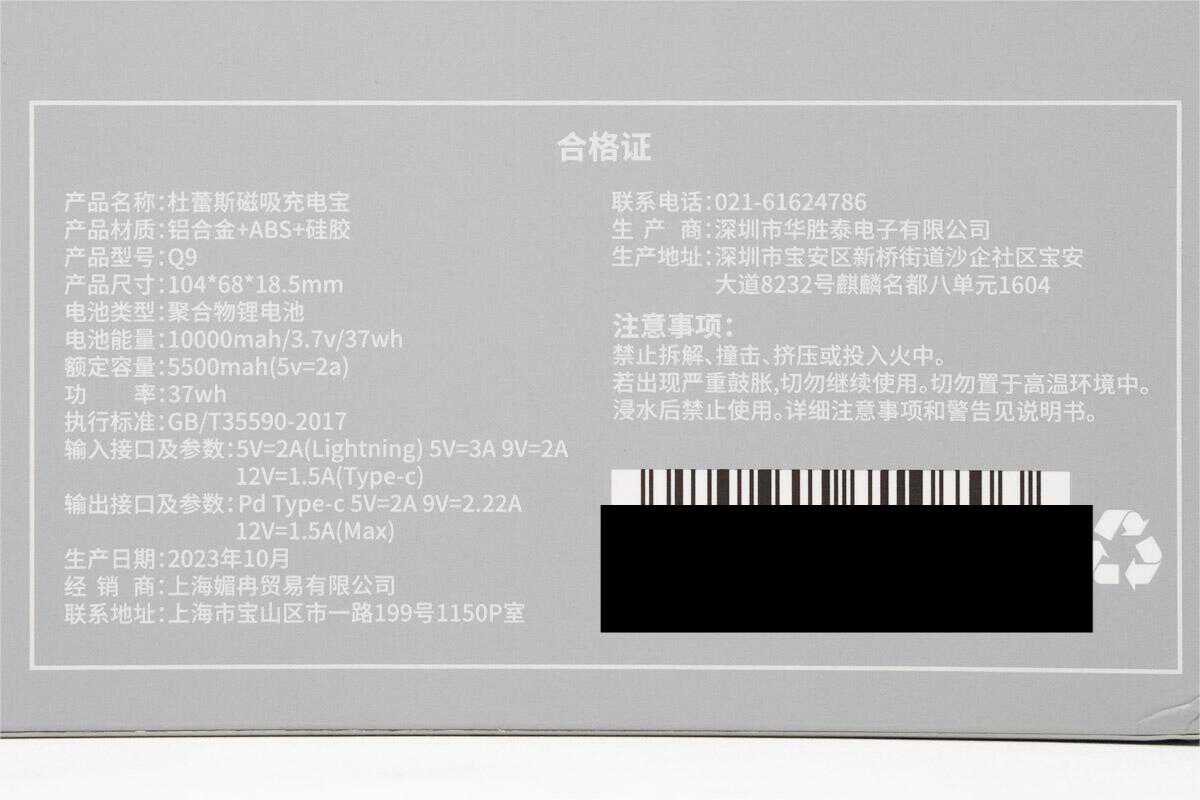

包装盒背面上部分为产品参数信息、经销商和生产商等信息。
产品名称:杜蕾斯磁吸充电宝;
产品型号:Q9;
产品尺寸:104*68*18.5mm;
电池类型:聚合物锂电池;
电池能量:10000mAh/3.7V/37Wh;
额定容量:5500mAh(5V 2A);
输入接口及参数:5V/2A(Lightning),5V/3A、9V/2A、12V/1.5A(Type-C);
输出接口及参数:Type-C 5V/2A、9V/2.22A、12V/1.5A(Max)。

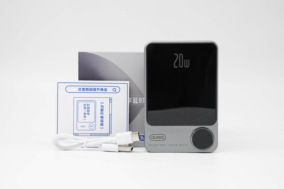

打开包装,除杜蕾斯 10000mAh 磁吸充电宝外,拥有说明书、保修卡和配套线材等。

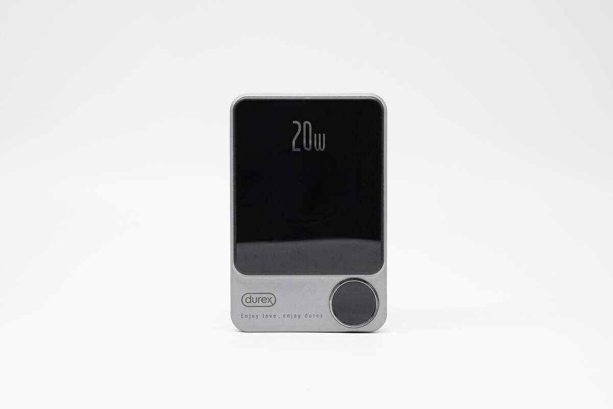

杜蕾斯 10000mAh 磁吸充电宝整体采用防火PC+ABS 材质外壳,表面金属漆涂层处理,虽是塑料,但质感满满;机身正面还有大面积黑色塑料板,印有“20W”字样。
杜蕾斯 10000mAh 磁吸充电宝正面下方有一块圆形数显屏,可显示剩余电量百分比。

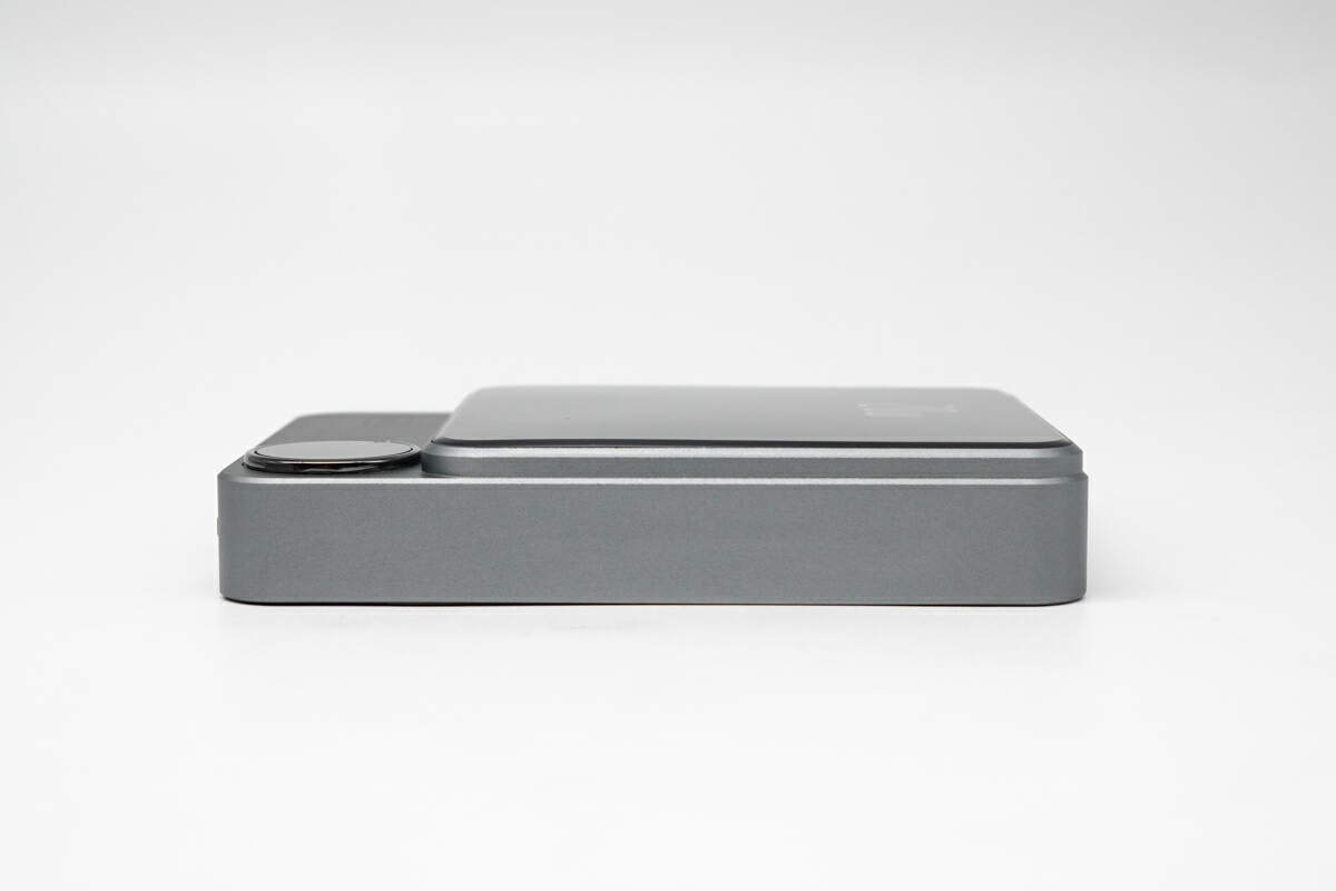

杜蕾斯 10000mAh 磁吸充电宝 机身侧面外壳为一体设计,边缘轮廓十分硬朗,棱角分明。

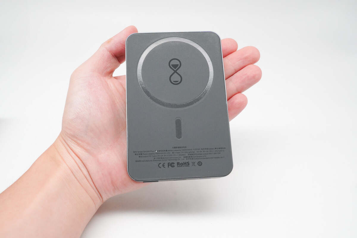

杜蕾斯 10000mAh 磁吸充电宝背面为亲肤硅胶材质,磁吸区域内置磁吸环,与 MagSafe 充电标的类似。

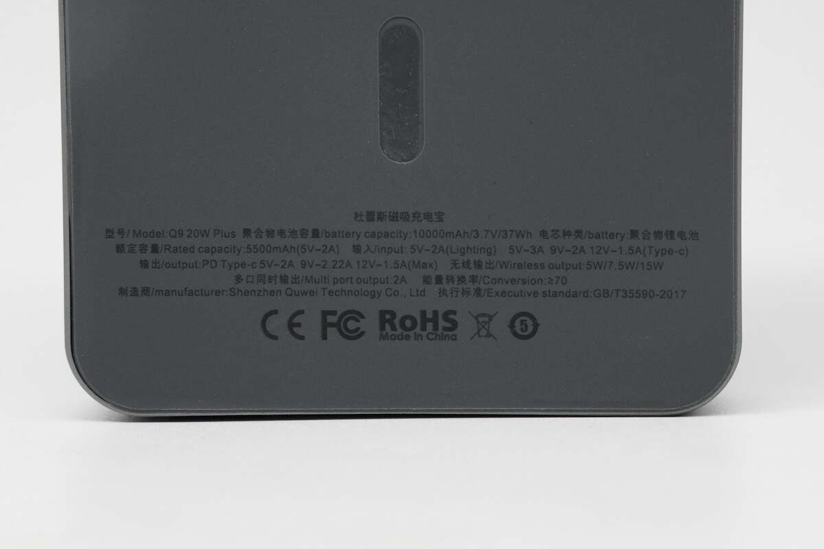

杜蕾斯 10000mAh 磁吸充电宝背部面板丝印相关参数信息,与包装盒一致,不做过多赘述。

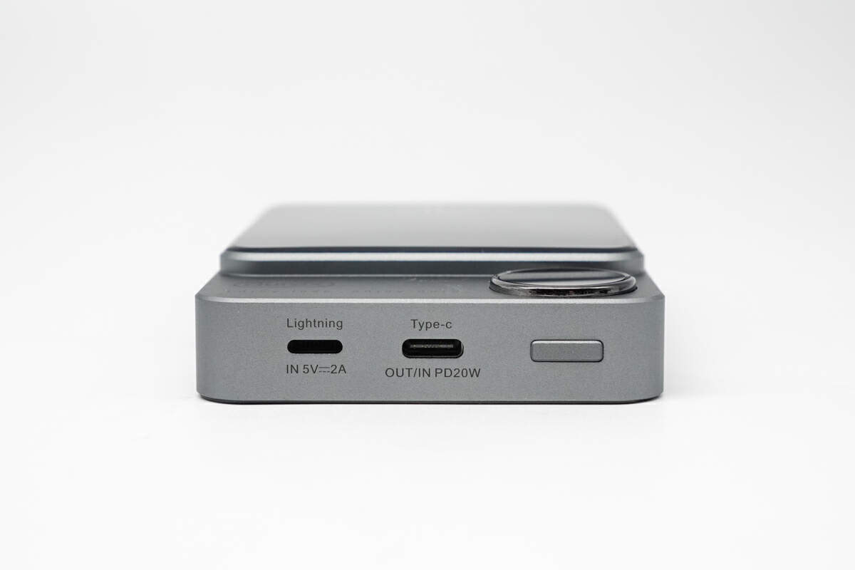

杜蕾斯 10000mAh 磁吸充电宝底部中框面板配备Lightning输入接口、20W双向快充Type-C接口和电源开关键。

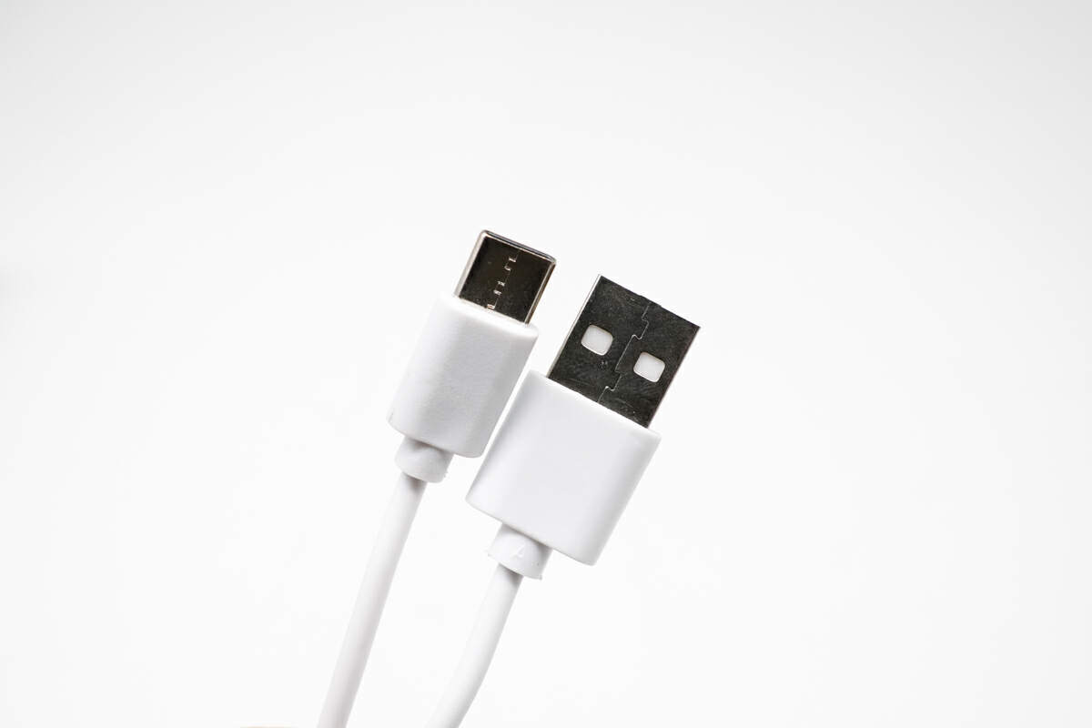

配套充电线材为 A to C 类型。

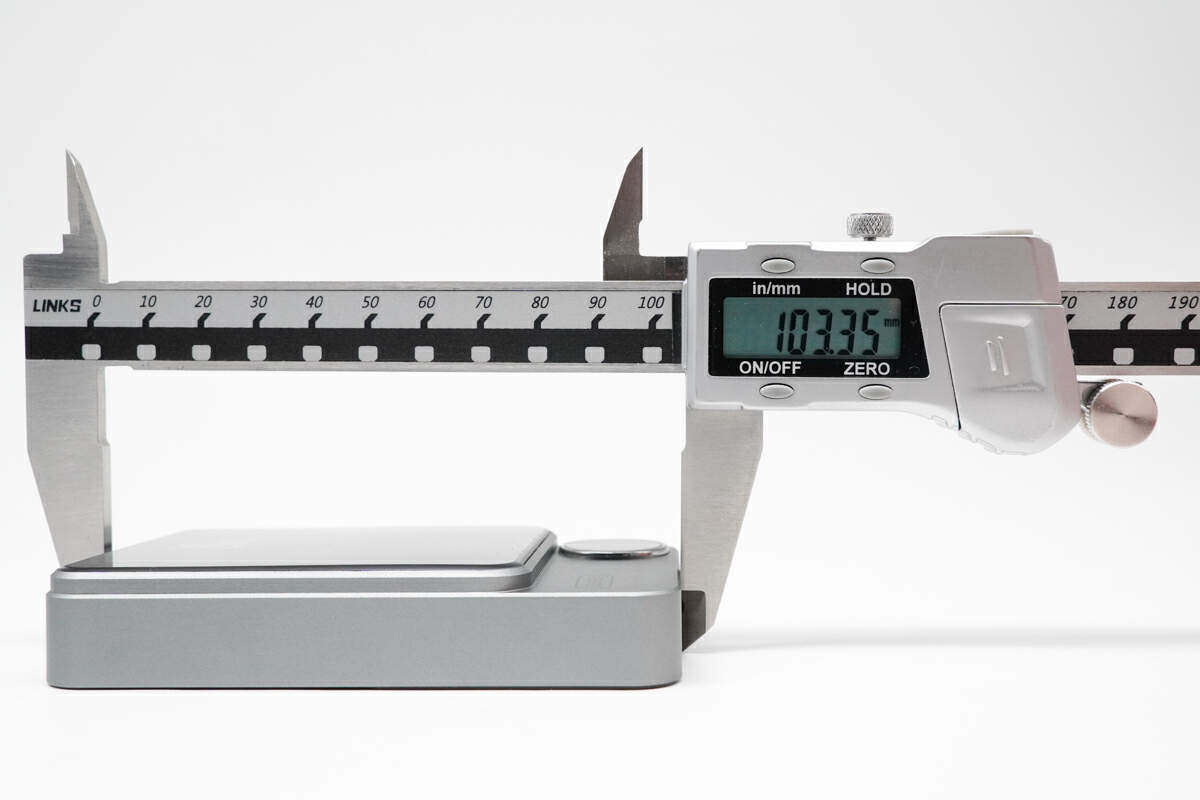

杜蕾斯 10000mAh 磁吸充电宝长度约为103.35mm。

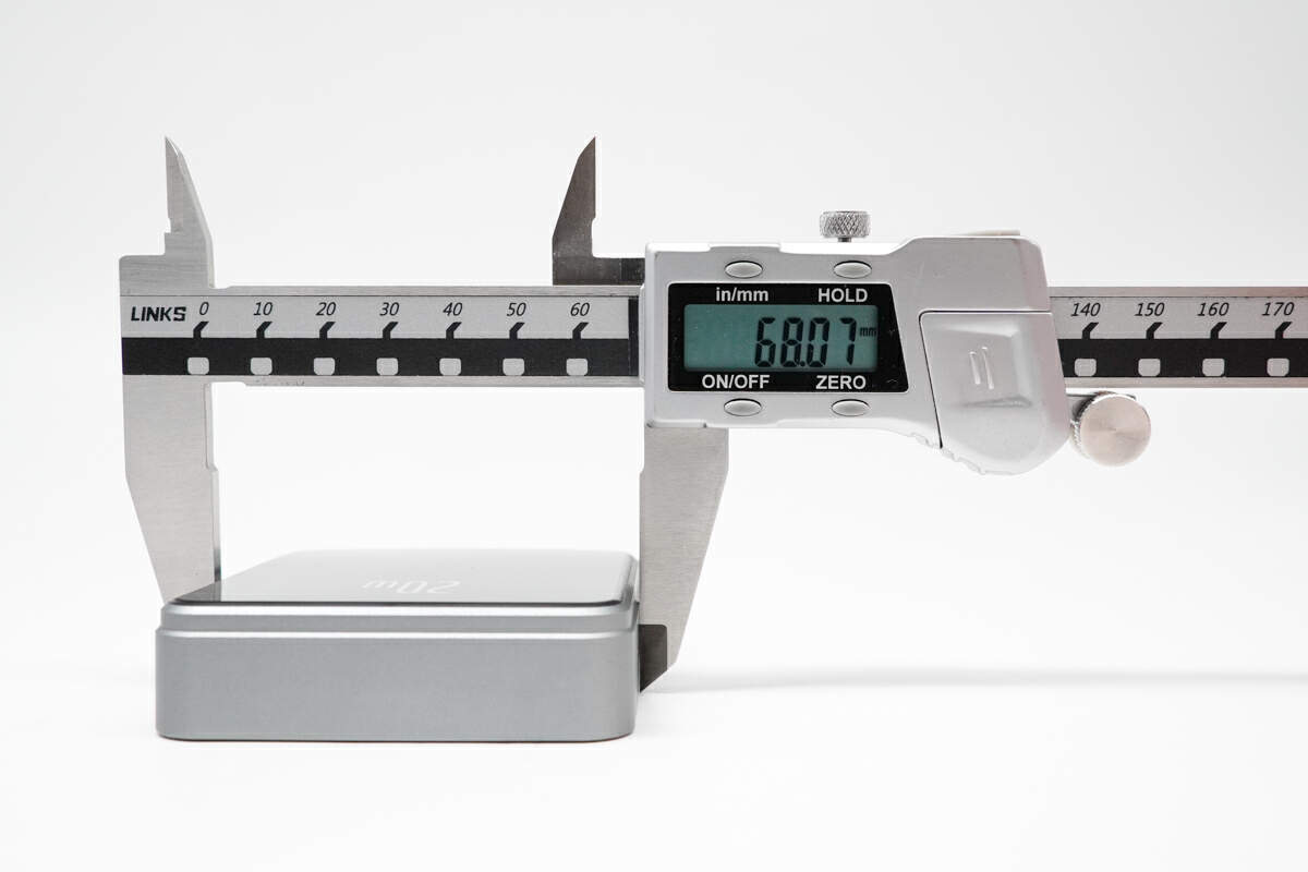

杜蕾斯 10000mAh 磁吸充电宝宽度约为68.07mm。

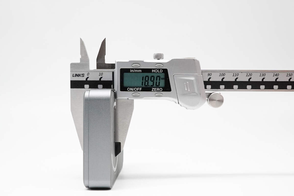

杜蕾斯 10000mAh 磁吸充电宝厚度约为18.9mm。

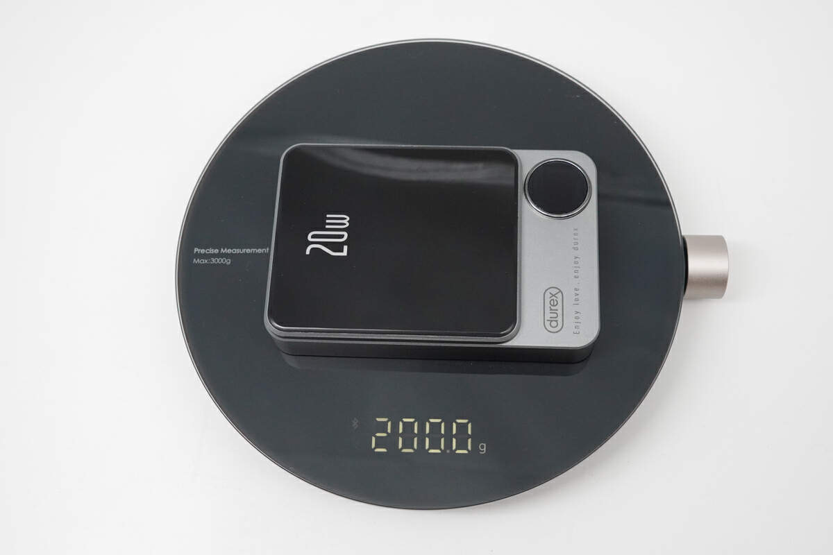

杜蕾斯 10000mAh 磁吸充电宝重量约为200g。

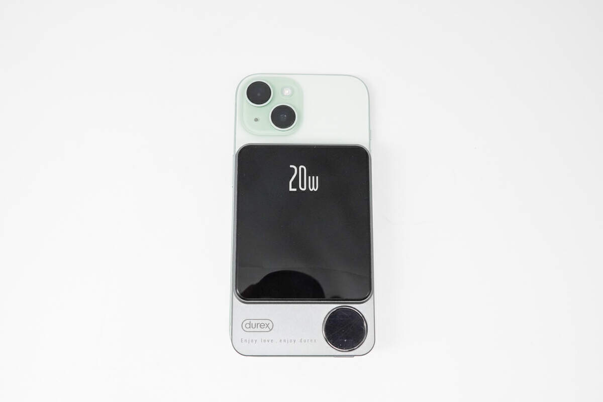

作为拥有磁吸功能的充电宝,搭配最新 iPhone 13-15系列手机进行实际吸附使用,看看尺寸兼容性如何。

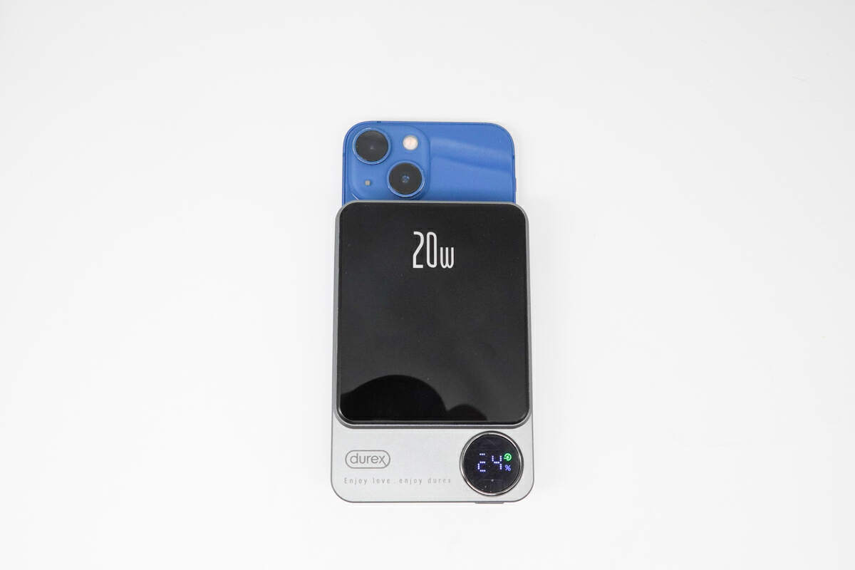

磁吸充电宝搭配 iPhone 13 mini 手机,观感上设备边缘略微超出,无遮挡摄像头模组情况出现。
磁吸充电宝搭配 iPhone 15 手机,观感上设备与手机基本平齐,无遮挡摄像头模组情况出现。
磁吸充电宝搭配机身更大的 iPhone 15 Plus 机型,无阻挡情况,且无线充观感上更为小巧。

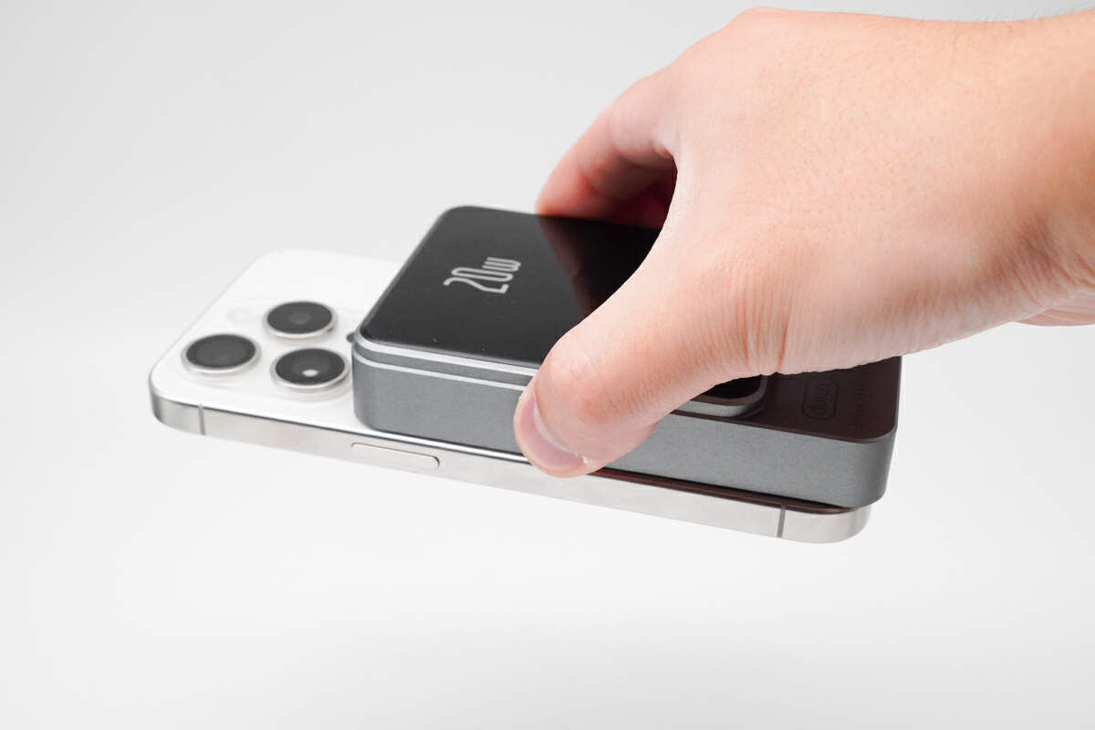

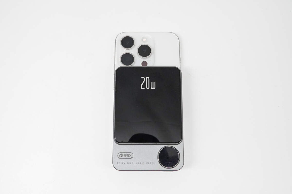

磁吸充电宝搭配摄像模组更大的 iPhone 15 Pro 机型,虽与摄像 Deco 间隔较小,但也不会出现遮挡情况。
对于机身更大的 iPhone 15 Pro Max 手机,无线充贴合时的观感上略显娇小,对位精准。
同时,在吸附磁力方面,无线充可紧密吸附手机,无掉落情况;但对于佩戴手机壳的用户,需手机壳拥有磁吸功能,才可拥有同等的磁吸体验。

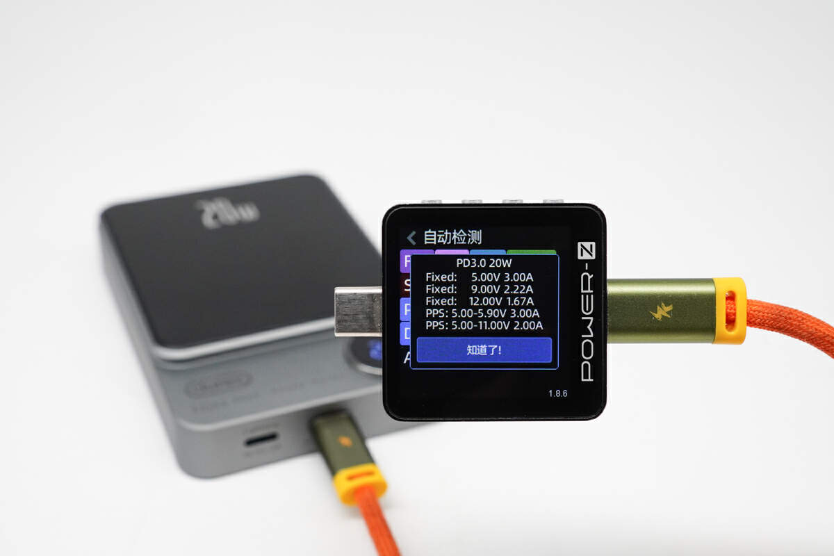

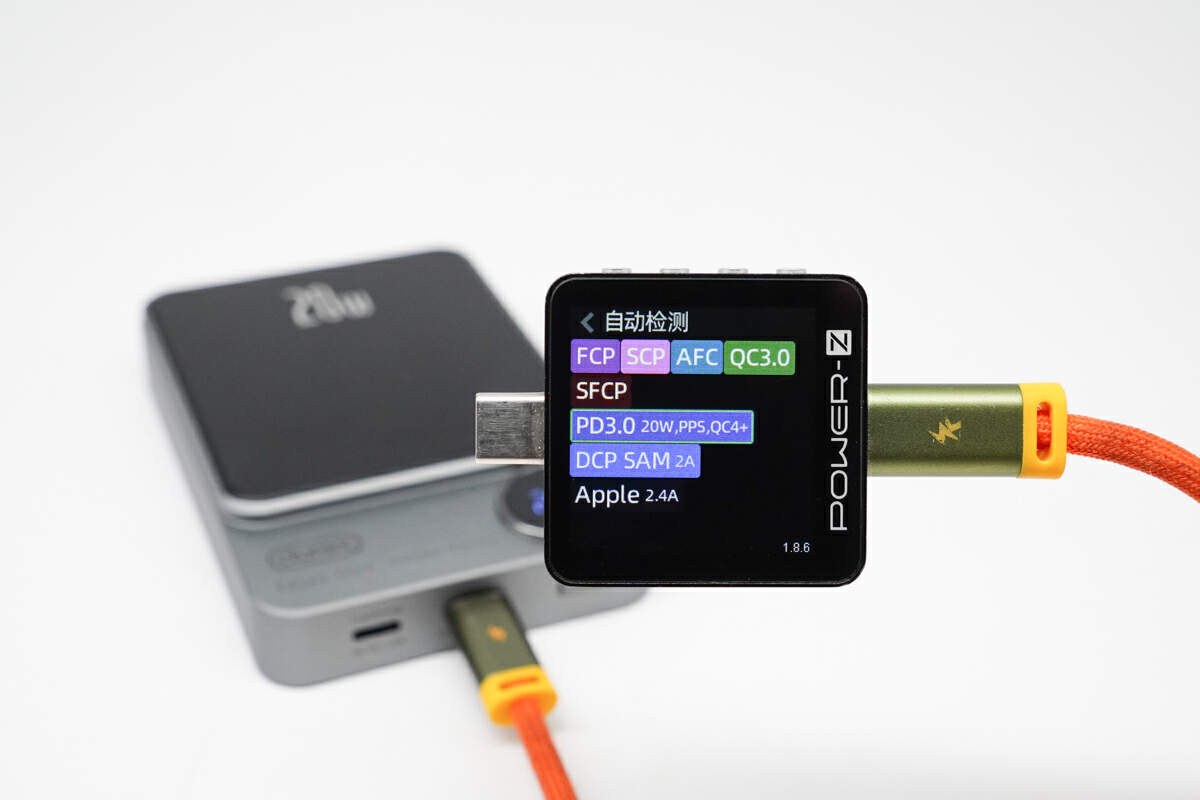

除了支持PD协议外,秉承探索全面的观点,对 Type-C 口进行协议测试,方便用户可以根据具体的协议来匹配输出设备。
使用POWER-Z KM003C测试仪读取端口的快充协议,实测支持FCP、SCP、AFC、QC3.0、QC4+、SFCP、PD3.0、DCP、SAM 2A 、Apple 2.4A和PPS 等充电协议。
PDO报文方面,Type-C 端口具备 5V/3A、9V/2.22A、12V/1.67A三组固定电压档位和5-5.9V/3A、5-11V/2A两组PPS电压档位。

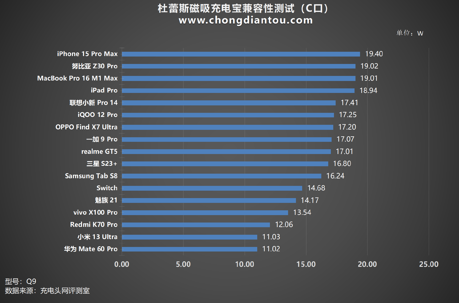

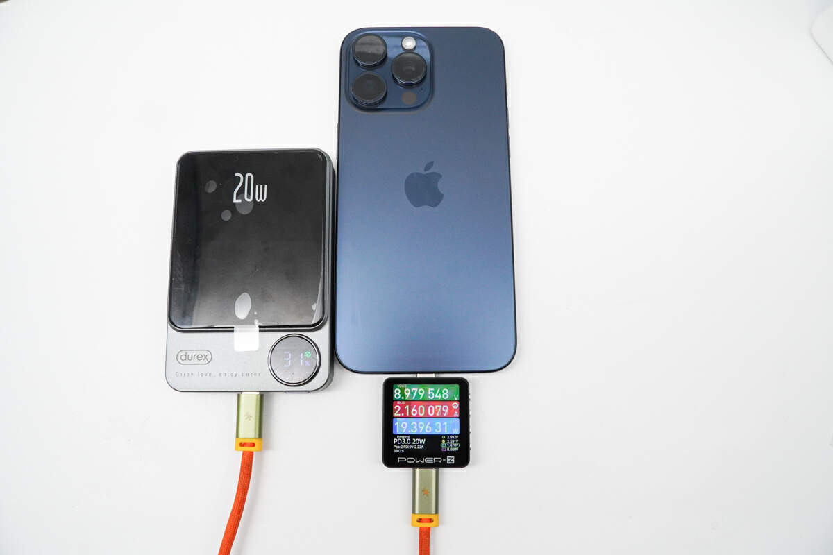

将 iPhone 15 Pro Max 连接杜蕾斯 10000mAh 磁吸充电宝的Type-C口,使用 POWER-Z KM003C 测试仪读取手机输入端功率为 8.98V 2.16A 19.4W。

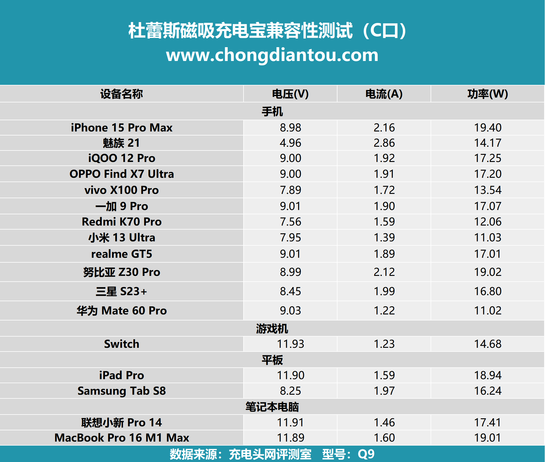

将数据汇总至表格,对于大多数的手机等设备,可握手8V 、9V电压档位,其余平板、笔记本电脑等设备大多握手12V电压档位,最高充电功率可达19.4W。
绘制出柱状图,可以看到对于兼容 PD 快充的设备,其充电功率表现更友好,充电功率维持在17~20W区间,少数机型的充电功率为11-15W。

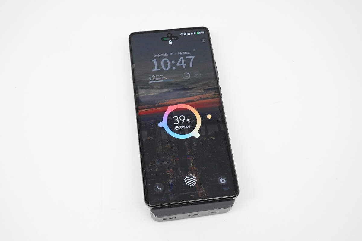

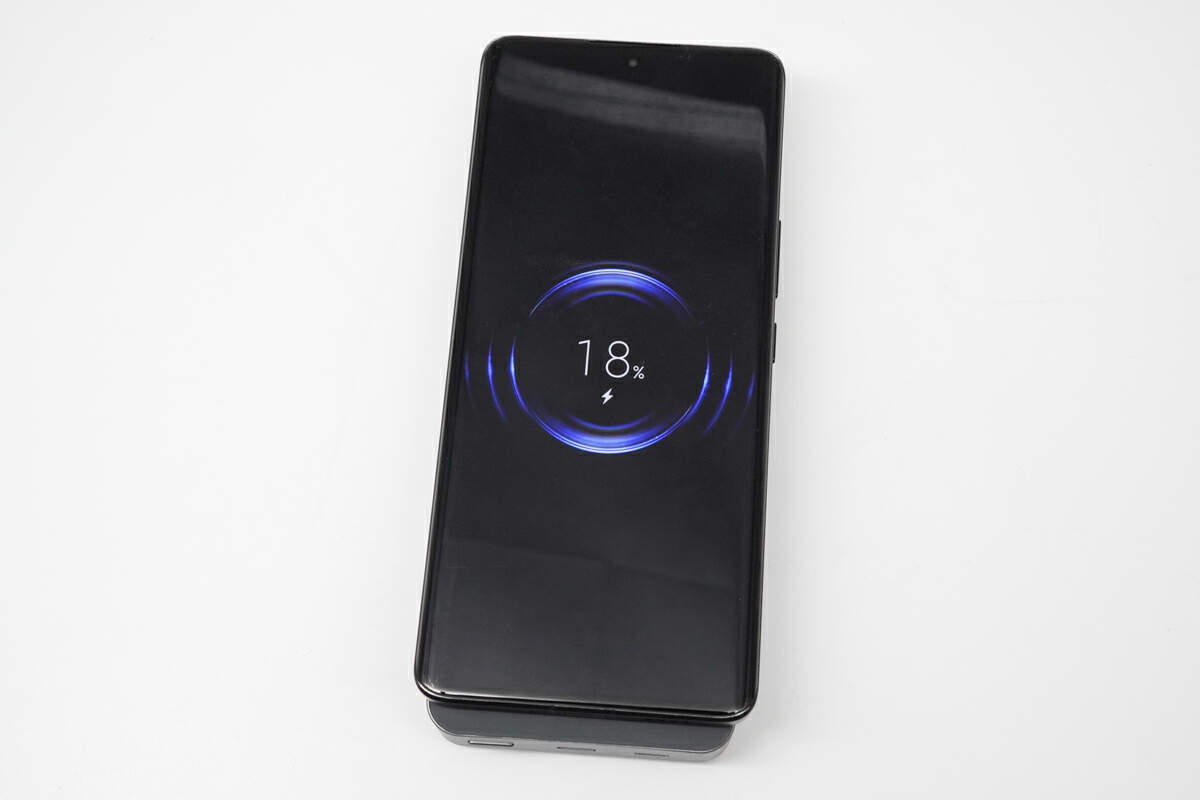

将vivo X100 Pro手机放置在杜蕾斯 10000mAh 磁吸充电宝的无线充电区域,手机可显示无线充电 UI 界面并开始充电。
将小米 13 Ultra放置在杜蕾斯 10000mAh 磁吸充电宝的无线充电区域,手机可显示无线充电 UI 界面并开始充电。

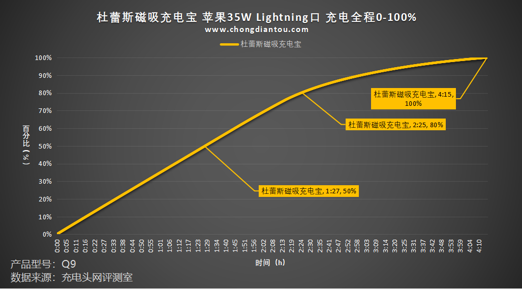

充电全程测试

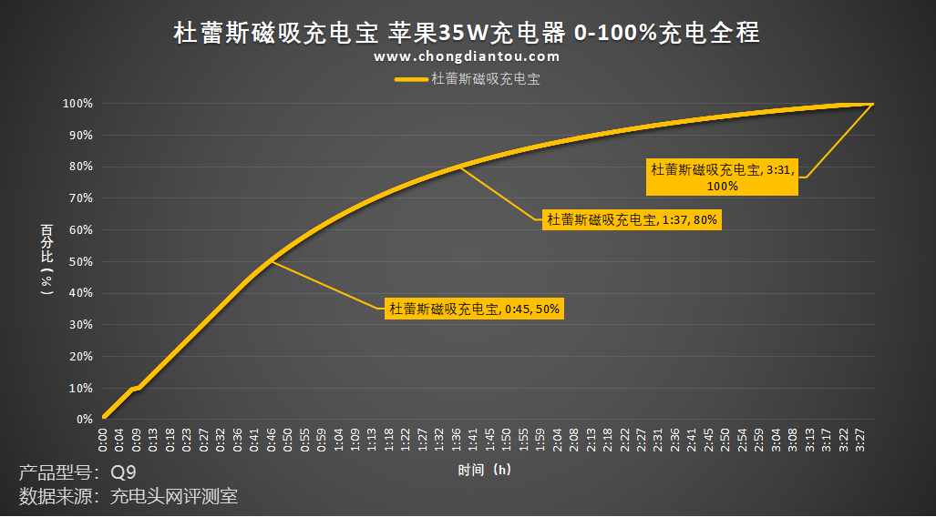

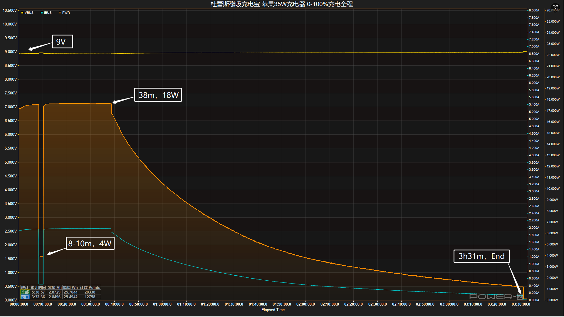

将杜蕾斯磁吸充电宝与苹果35W充电器连接,并放置于25℃的恒温箱中并接通电源,测试结果如下。
接通电源握手9V电压,功率稳定在18W左右并持续充电至38分钟,中途8-10分钟功率跌至4W;随后功率逐渐下降,直至充满,充电全程耗时约3小时31分钟。
将充电数据绘制成折线图,可以看出使用苹果35W充电器为杜蕾斯磁吸充电宝充电50%耗时45分钟,充电80%耗时1小时37分钟,完全充满则需要3小时31分钟。

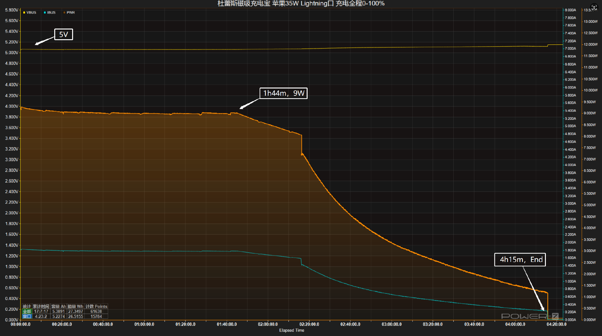

接通电源握手5V电压,功率稳定在9W左右并持续充电至1小时44分钟,随后功率逐渐下降,直至充满,充电全程耗时约4小时15分钟。
将充电数据绘制成折线图,可以看出使用苹果35W充电器用 Lightning口为杜蕾斯磁吸充电宝充电50%耗时1小时27分钟,充电80%耗时2小时25分钟,完全充满则需要4小时15分钟。

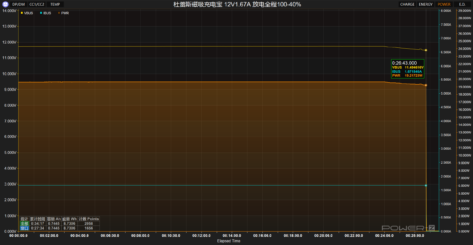

让充电宝以9V2.22A 20W的功率持续输出,最后于26分钟中断;实际放出的电池能量约为8.46Wh,此时充电宝剩余35%电量。
让充电宝以12V1.67A 20W的功率持续输出,最后于26分钟中断;实际放出的电池能量约为8.73Wh,此时充电宝剩余40%电量。根据三次档位释放的能量可以推断可能杜蕾斯磁吸充电宝实际放电的容量为单节电芯过热直接保护不再输出。

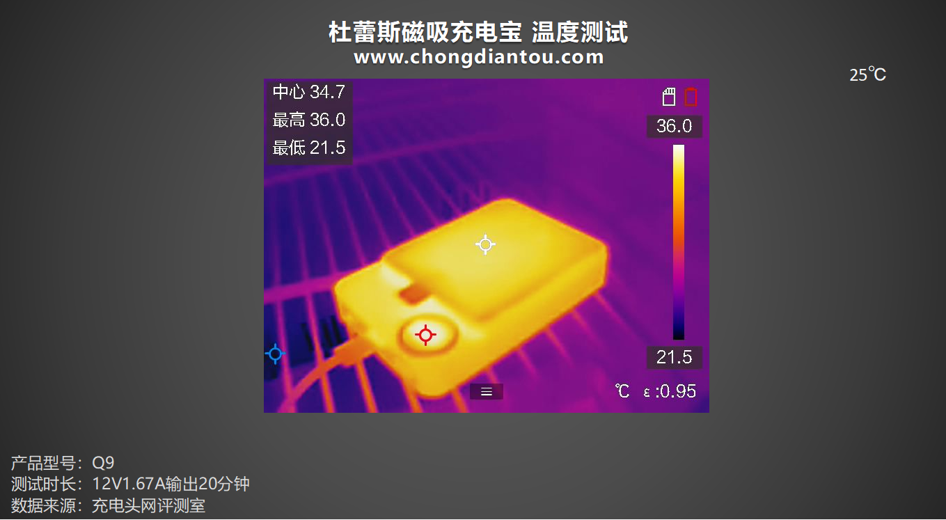

以12V1.67A 20W恒功率持续输出20分钟,充电宝正面最高温度约为36℃左右。
以12V1.67A 20W恒功率持续输出20分钟,充电宝背面最高温度约在37℃左右。热量集中在磁吸环部分。
