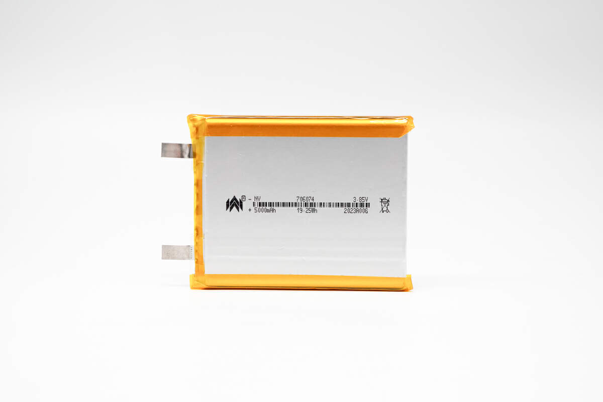

诺威新能源706074软包电芯整体为长方形结构,采用常规的铝塑复合膜封装,侧面正负电极片露出。
诺威新能源706074软包电芯正面印有相关参数字样:
"706074 ”及”+“、”-“正负极标识。
典型容量:5000mAh@0.2C;
标称电压:3.85V;标称能量:19.25Wh;
交流内阻:≤60mΩ。

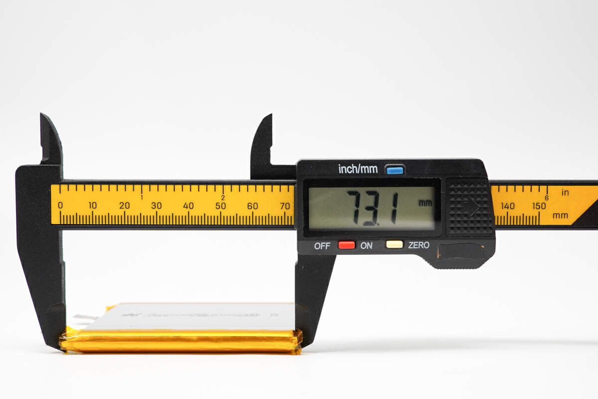

诺威新能源706074软包电芯长度约为73.1mm。

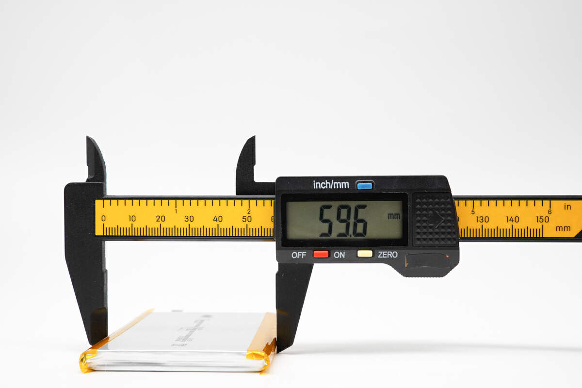

诺威新能源706074软包电芯宽度约为59.6mm。

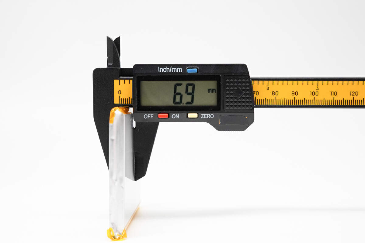

诺威新能源706074软包电芯厚度约为6.9mm。

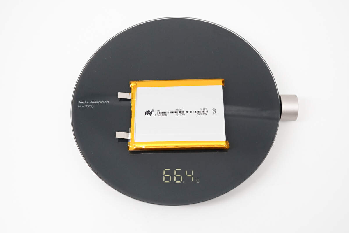

诺威新能源706074软包电芯重量为66.4g。

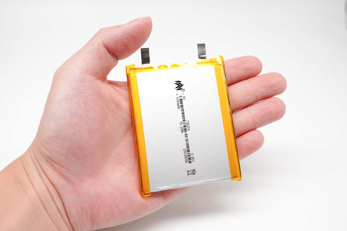

诺威新能源706074软包电芯与成年男子手掌对比。

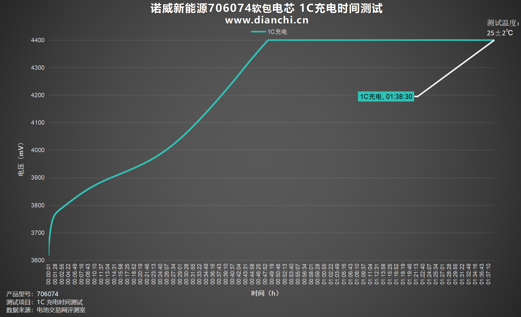

1C充电
绘制出折线图,设置电流为 5000mA,1C为诺威新能源706074软包电芯充电,充电截止电压为 4.4V,耗时1小时38分。
将测试数据绘制成折线图,充电测试中0.2C充电充满耗时5小时26分钟,0.5C充电充满耗时2小时34分钟,1C充电充满耗时1小时38分钟。

电池交易网总结
这款诺威新能源706074软包电芯,电池交易网分别在0.2C、0.5C以及1C三种倍率下进行测试,充电方面,1C倍率充电能在1小时38分钟完成充电,放电部分,可以看到0.2C倍率放电放出容量5031mAh,放出能量达到18.66Wh,表现优秀。
