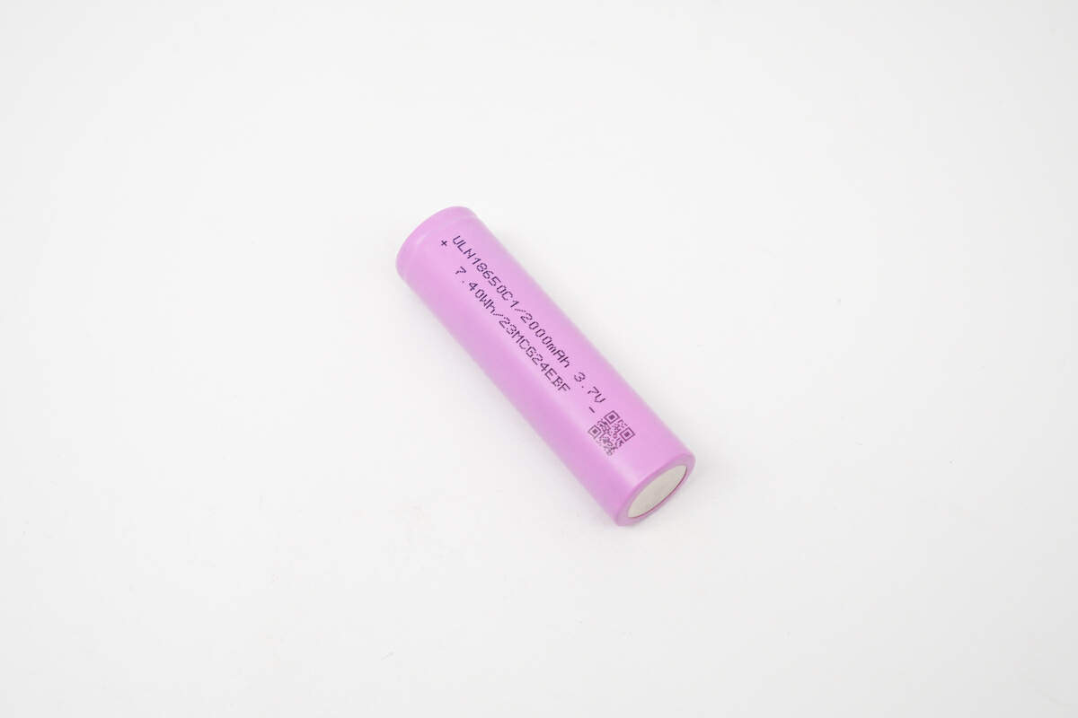

优特利ULN18650C1电芯为圆柱体设计,采用紫色电芯套膜颜色,并且套膜颜色可依据要求进行调整,满足客户的多样化需求。
优特利ULN18650C1电芯另一侧拥有喷码:
“ULN18650C1/2000mAh ”及”+“、”-“正负极标识;
额定容量:2000mAh@0.2C;
标称电压:3.7V;标称能量:7.4Wh;
交流内阻:≤20mΩ。

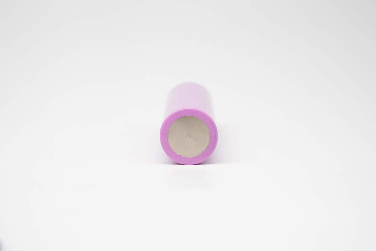

优特利ULN18650C1电芯负极接触面采用合金金属材质制作,阳极氧化工艺处理,耐用防腐。

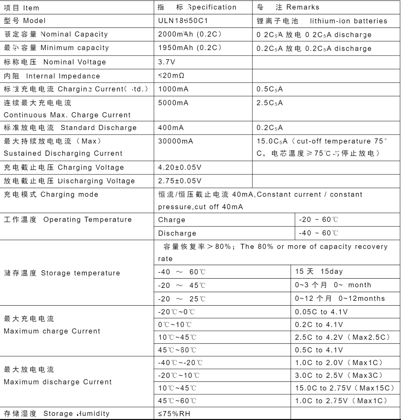

规格书介绍
从规格书可以了解到基本信息,这款优特利电芯ULN18650C1电芯额定容量2000mAh@0.2C,标称电压 3.7V,内阻≤20mΩ,标准充电电流1000mA(0.5C),连续最大充电电流5000mA(2.5C),标准放电电流400mA(0.2C),最大持续放电电流30000mA(15C),电芯温度≥75℃时停止放电),充放电截止电压4.2V/2.75V。

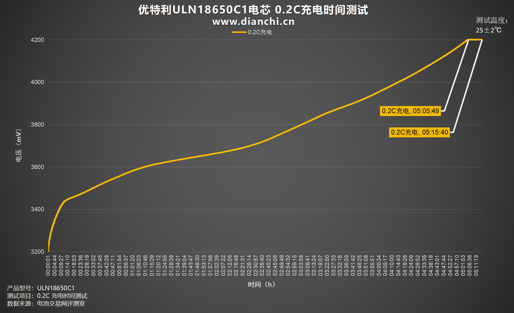

0.2C充电
绘制出折线图,设置电流为 400mA,0.2C为优特利ULN18650C1电芯充电,充电截止电压为 4.2V,充至4.2V时间为5小时5分钟,涓流完全充满时间为5小时15分钟。

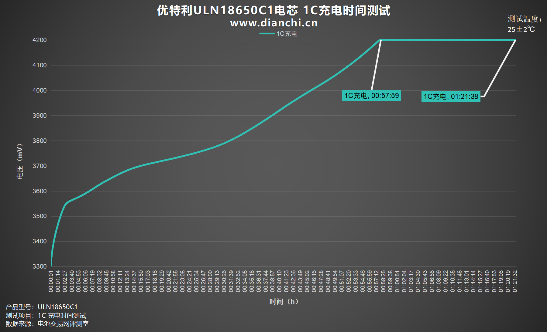

1C充电
绘制出折线图,设置电流为 2000mA,1C为优特利ULN18650C1电芯充电,充电截止电压为 4.2V,充至4.2V时间为57分钟,涓流完全充满时间为1小时21分钟。

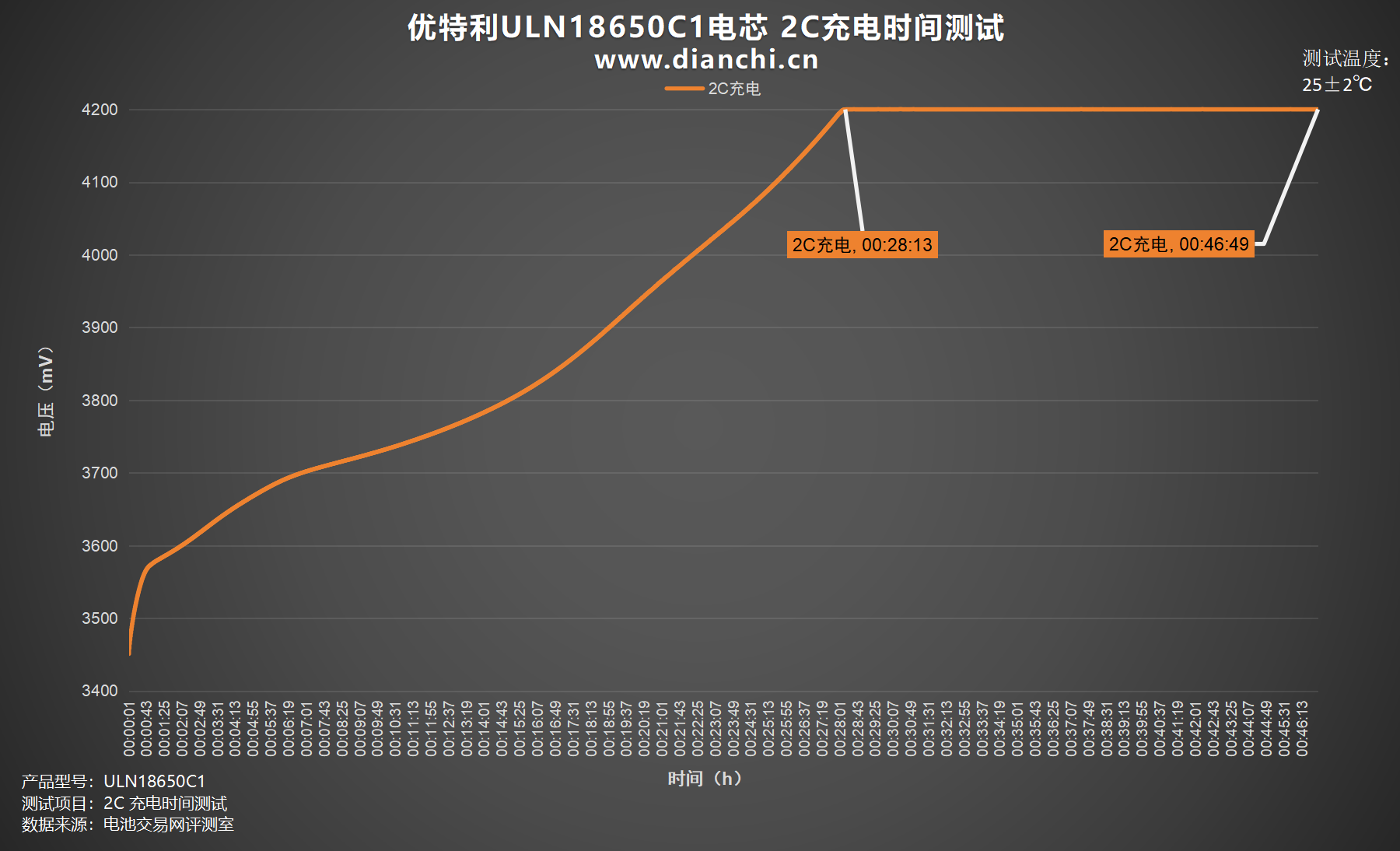

2C充电
绘制出折线图,设置电流为 4000mA,2C为优特利ULN18650C1电芯充电,充电截止电压为 4.2V,充至4.2V时间为28分钟,涓流完全充满时间为46分钟。

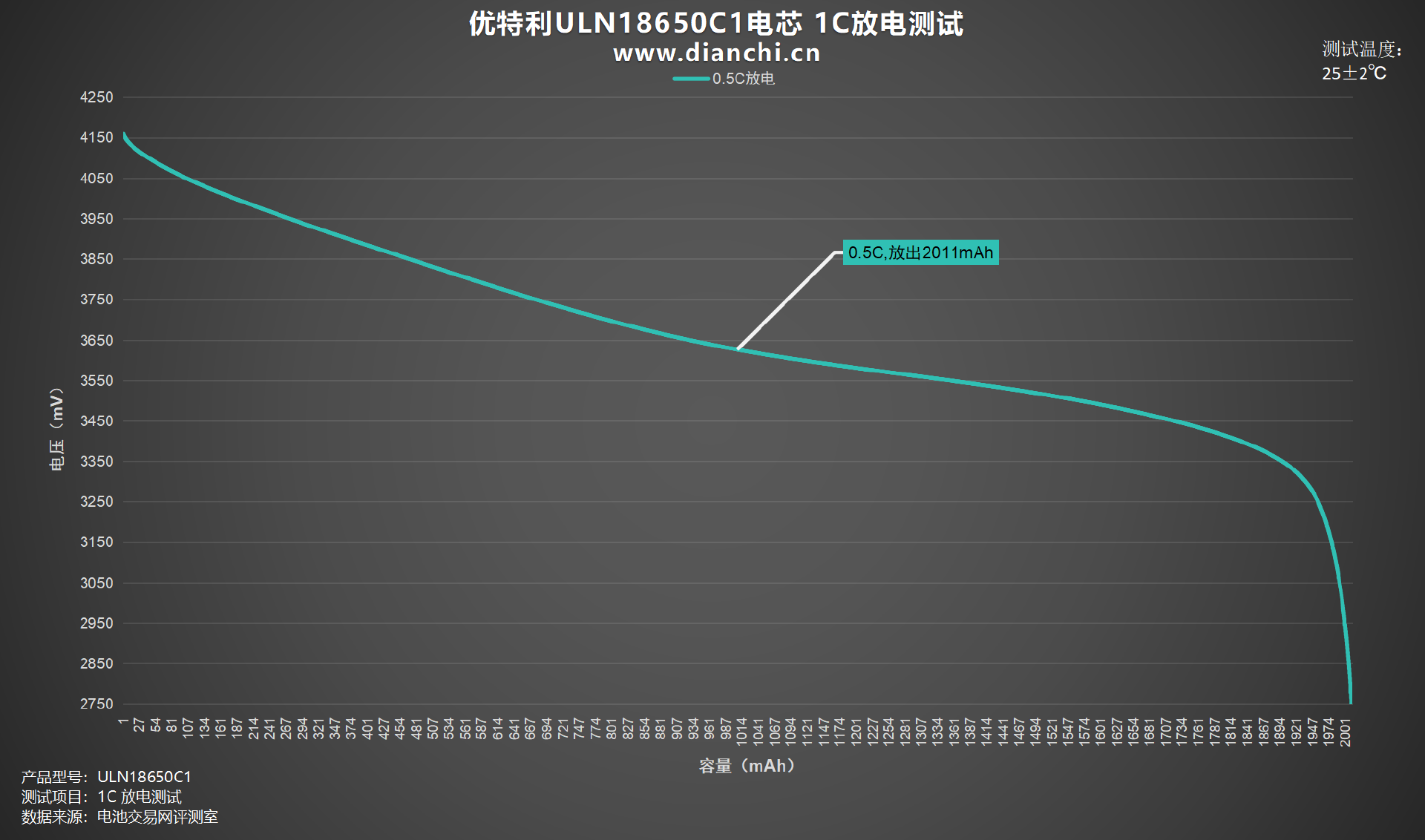

1C放电
绘制出折线图,设置电流为 2000mA,1C为优特利ULN18650C1电芯放电,均压 3.66V,放到截止电压为 2.75V,耗时约1小时,放出容量2011mAh,放出能量7.37Wh。

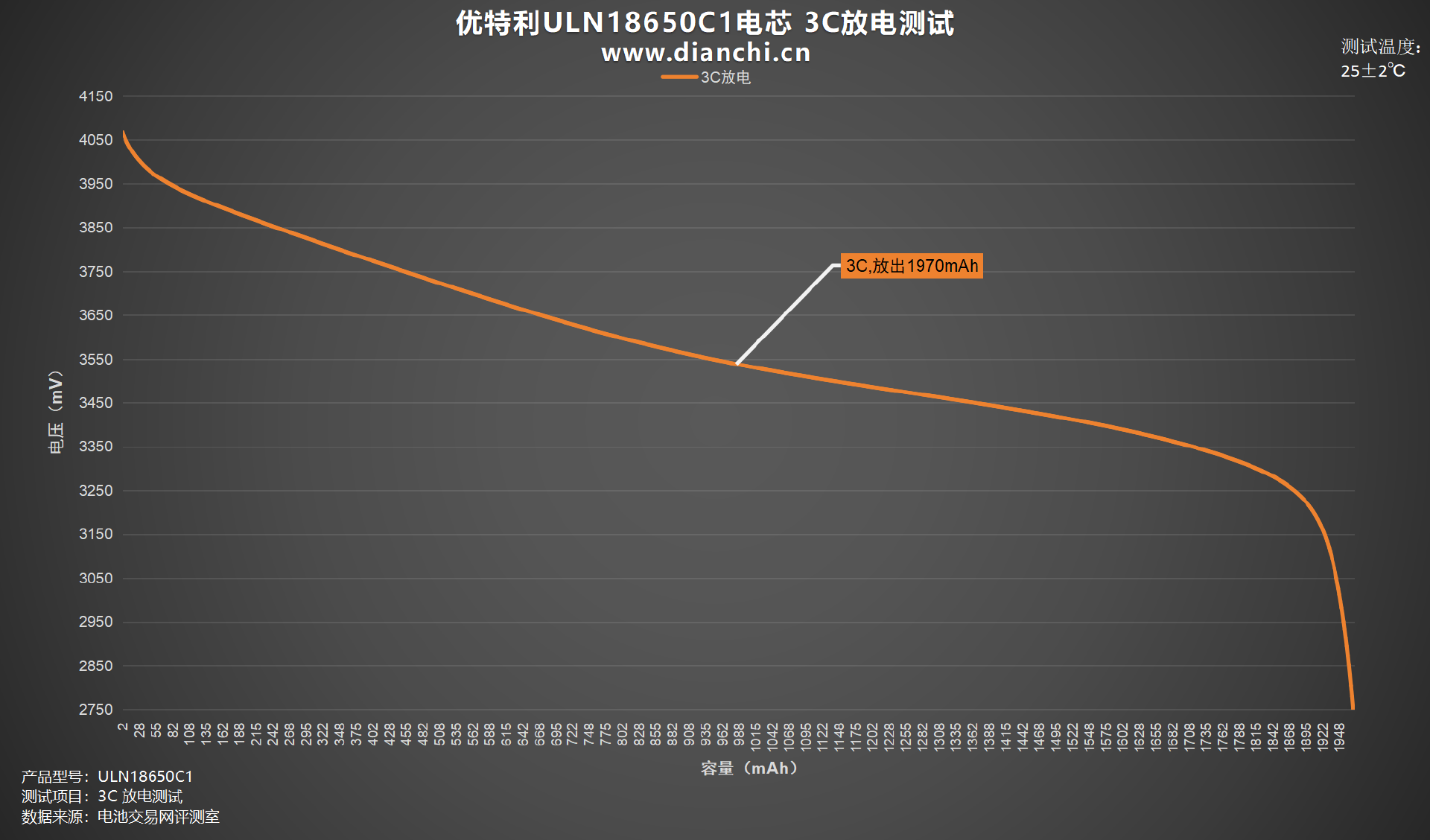

3C放电
绘制出折线图,设置电流为 6000mA,3C为优特利ULN18650C1电芯放电,均压 3.57V,放到截止电压为 2.75V,耗时约19分钟,放出容量1970mAh,放出能量7.03Wh。

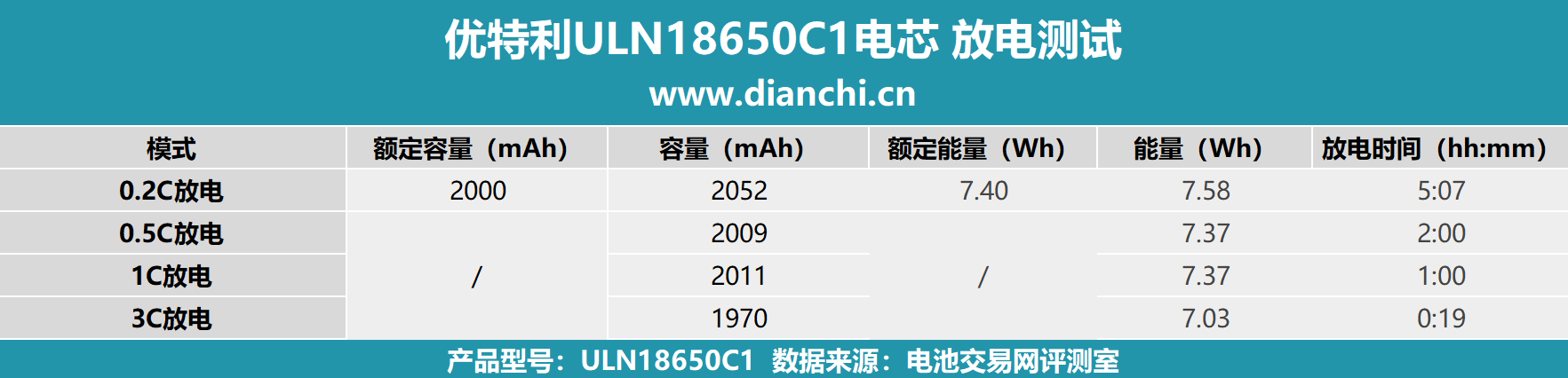

将测试数据汇总成表格,可以看出电芯在五种倍率下进行放电测试差距,放电时间最短的为6C放电,放电时间约为10分钟。放电时间最长的为0.2C放电,放电时间约为5小时7分钟。

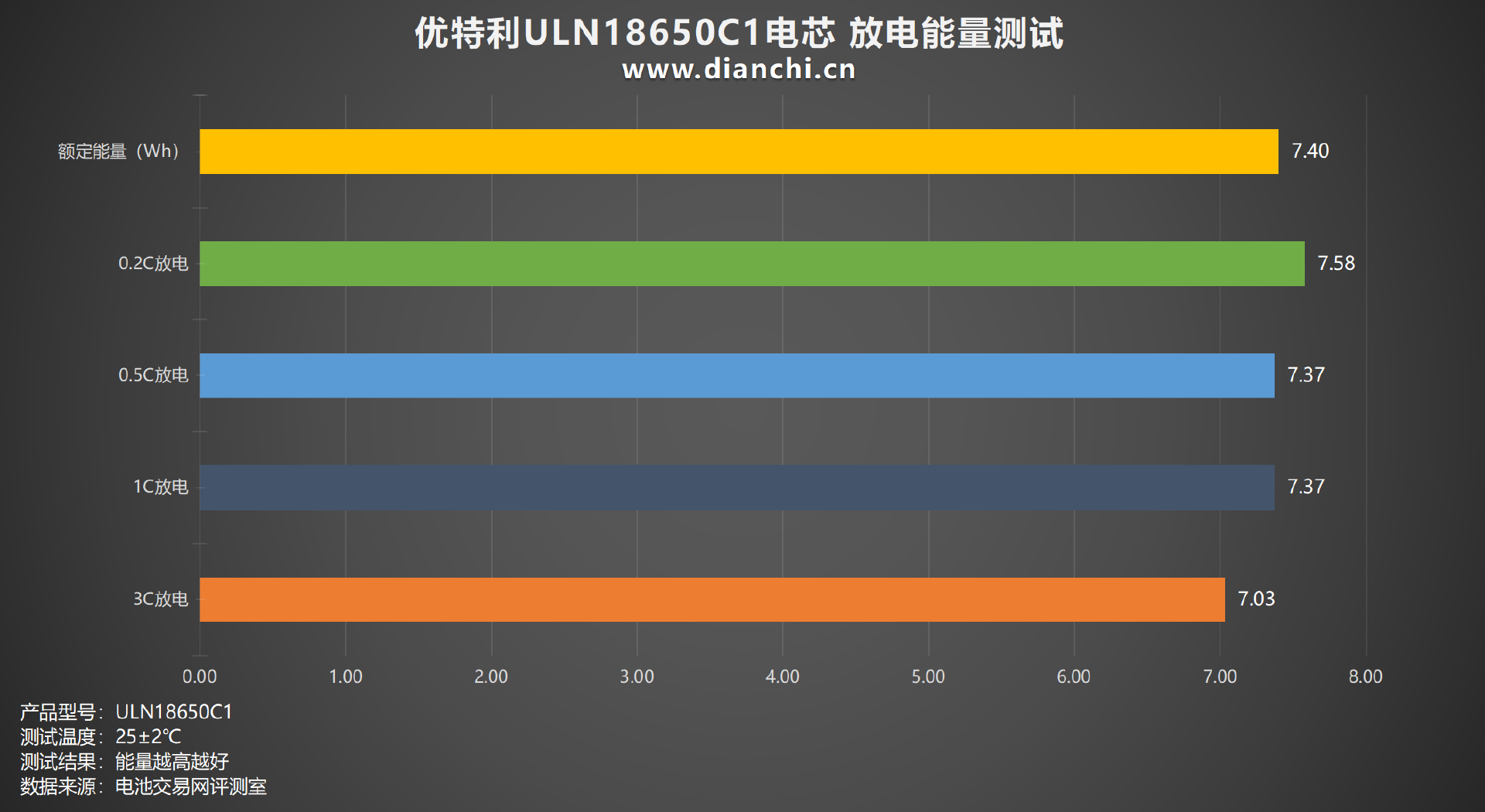

将测试数据汇总成柱状图,放电测试中整体放电能量在7.03-7.58Wh之间;其中放电能量最高的是0.2C放电档位,放电能量达到7.58Wh;放电能量最低的是3C放电档位,放出能量7.03Wh。

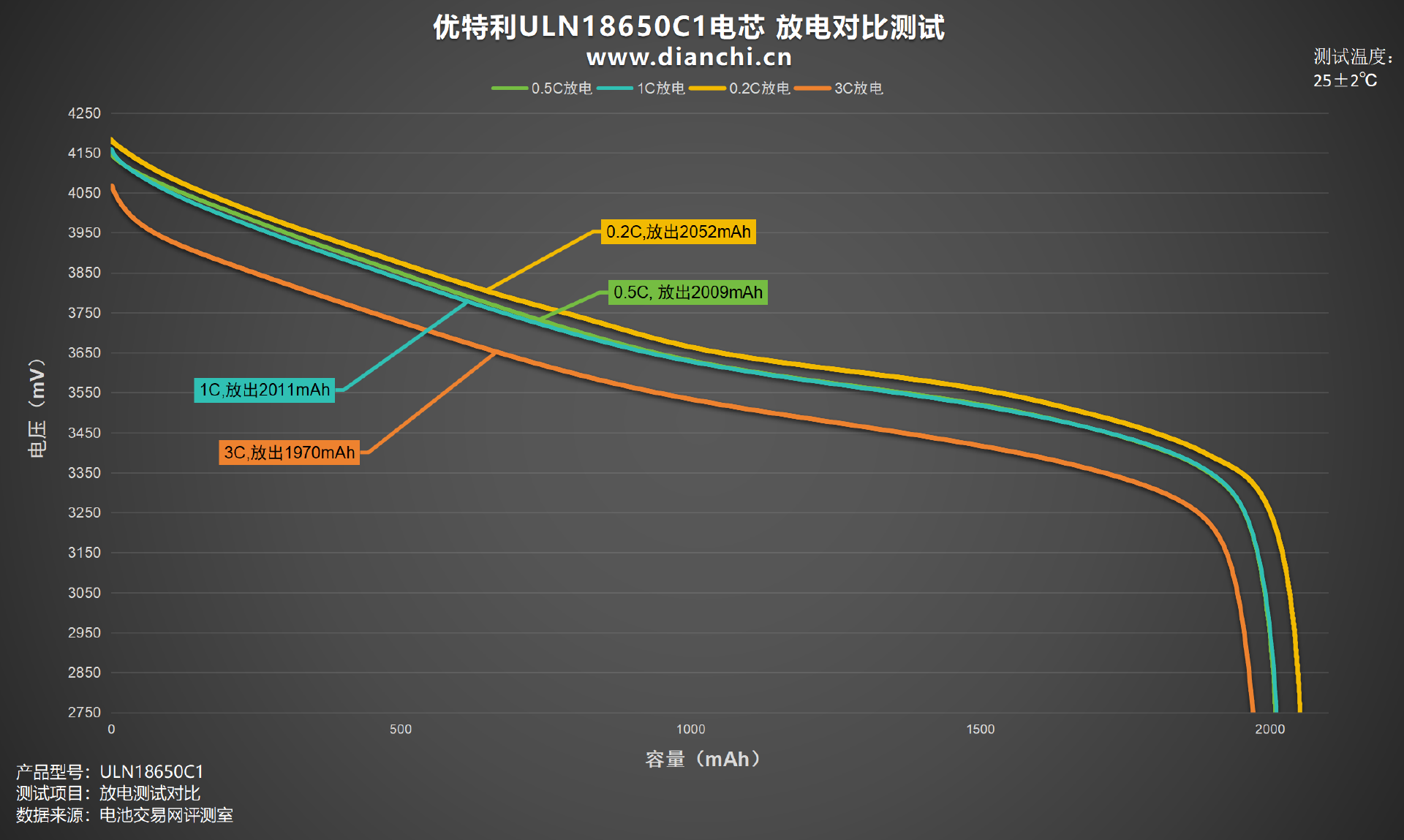

再来看看各档位放出的容量差异,将数据绘制出曲线图,可以看到各档位放出容量在1970-2052mAh区间,放出容量最高的是0.2C放电,放出容量2052mAh,最低的是3C放电,放出容量1970mAh。

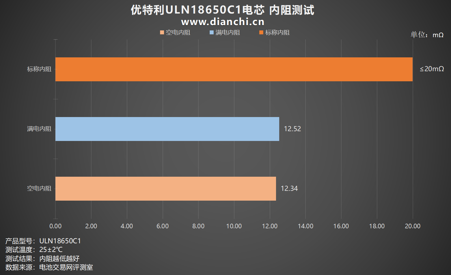

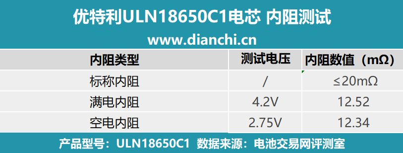

内阻测试
内阻测试部分,电池交易网将使用内阻测试仪器,分别测试 满电内阻 与 空电内阻。
将测试数据汇总至表格,可以看到满电内阻电压为 4.2V,空电内阻电压则为 2.75V,优特利ULN18650C1电芯标称内阻是 ≤20mΩ。
绘制出柱状图,可以看到 4.2V满电内阻为 12.52Ω,2.75V空电内阻为 12.34mΩ,均没有超过标称内阻,且满电与空电状态下内阻相差较小,表现优秀。

内阻测试

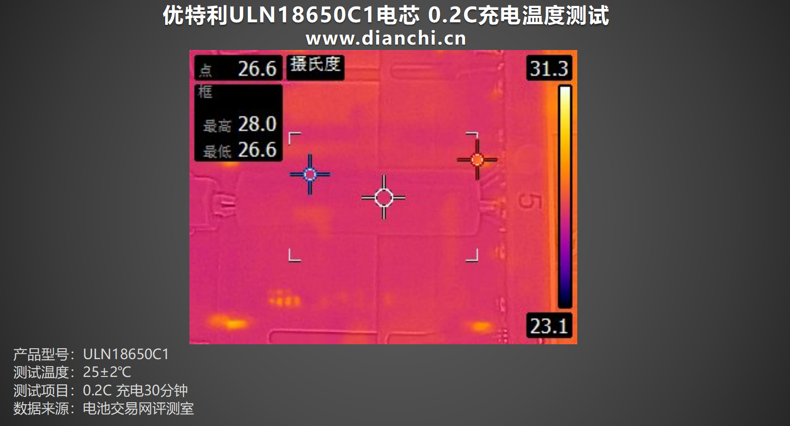

0.2C充电
将 优特利电芯ULN18650C1 电芯以0.2C倍率进行充电30分钟,表面最高温度为28℃左右,温升为3℃。

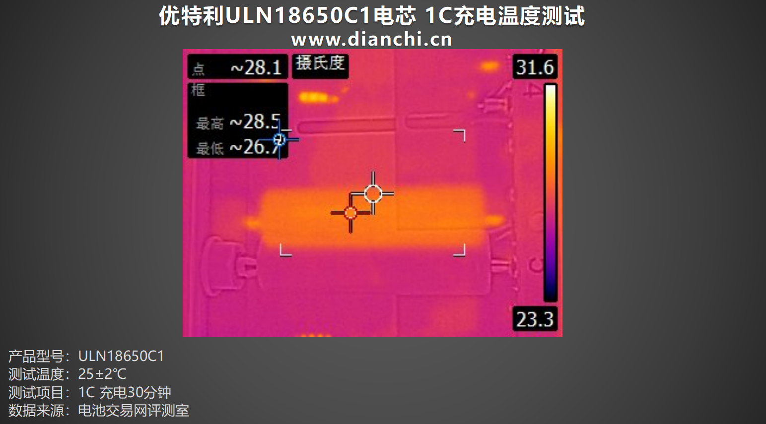

1C充电
将 优特利电芯ULN18650C1 电芯以1C倍率进行充电30分钟,表面最高温度为28.5℃左右,温升为3.5℃。

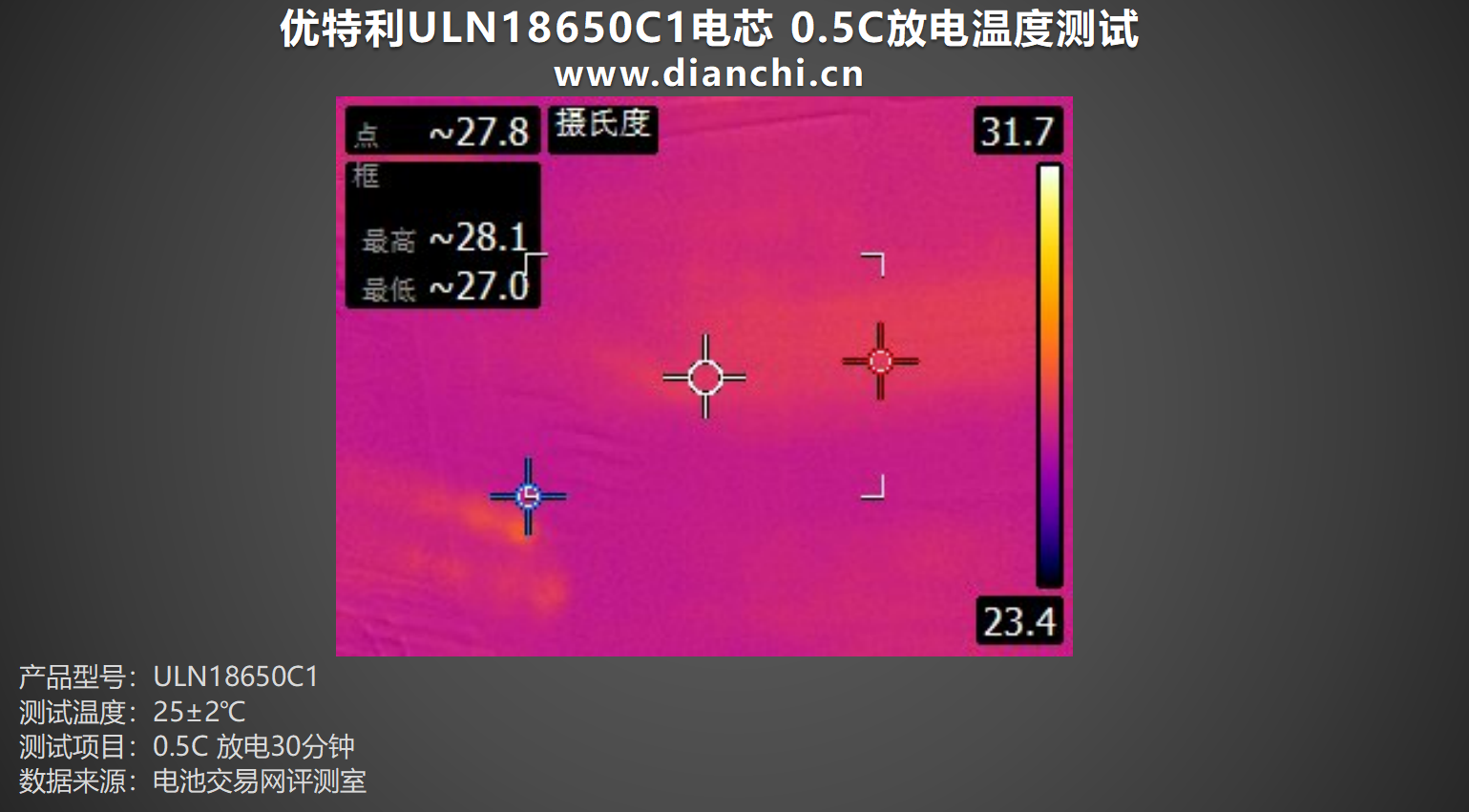

0.5C放电
将 优特利电芯ULN18650C1 电芯以0.5C倍率进行放电30分钟,表面最高温度为28.1℃左右,温升为3.1℃。

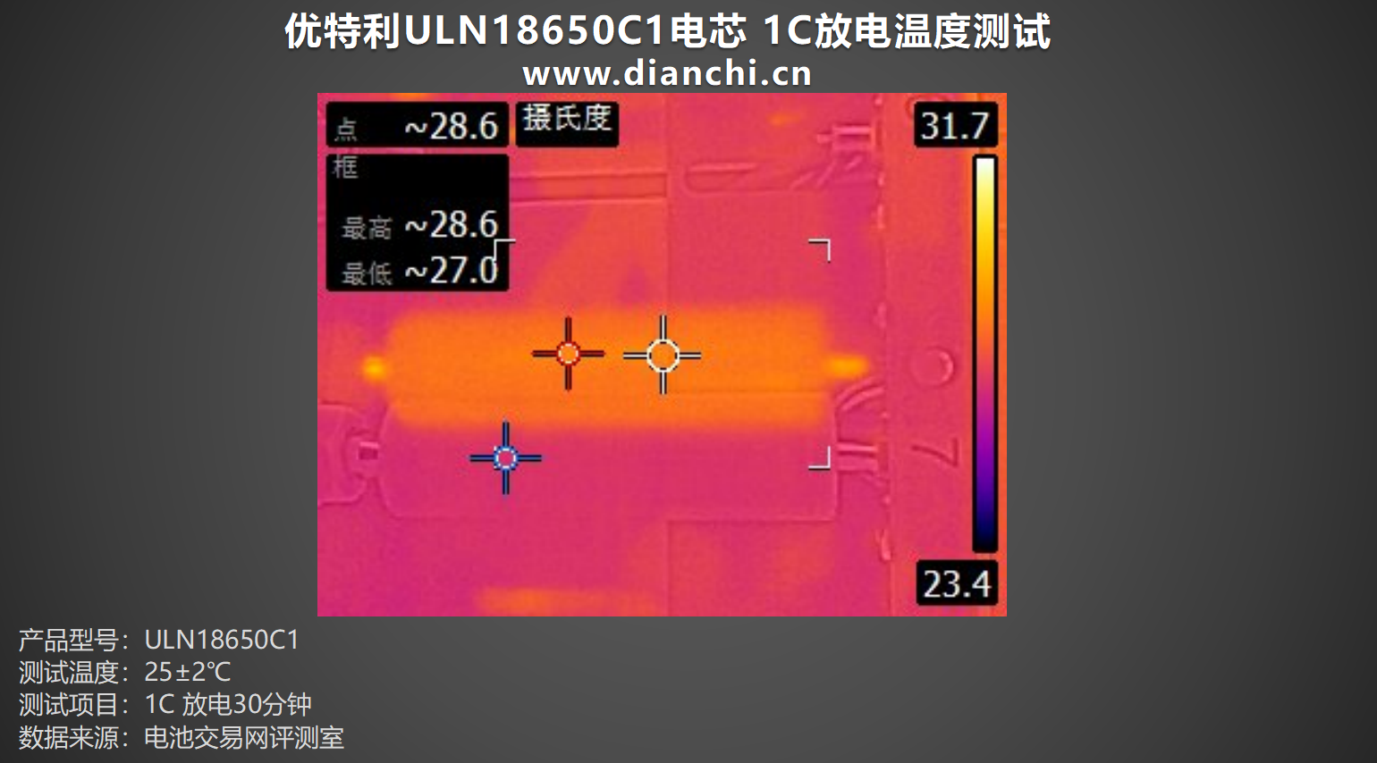

1C放电
将 优特利电芯ULN18650C1 电芯以1C倍率进行放电30分钟,表面最高温度为28.6℃左右,温升为3.6℃。
