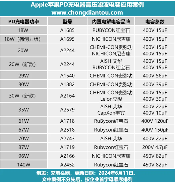

Apple苹果PD充电器高压滤波电容应用案例
苹果作为在3C数码消费电子行业的龙头企业,其推出的原装充电器配件质量有目共睹。充电头网整理了以往苹果充电器的拆解案例,看看其采用何种高压滤波电容,文中出现的电容厂商以及部分参数如图所示,下文小编将为您详细介绍。

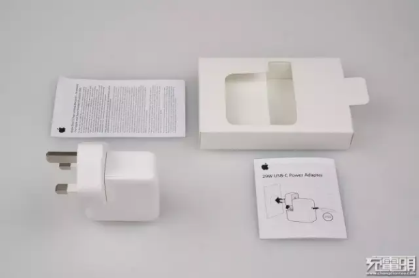

Apple苹果原装29W电源适配器A1540
APPLE A1540 29W USB-C 苹果电源适配器在狭小空间内用尽一切手段来达到高性能与安全性兼顾,实测输出性能4.91V2.8A / 14.76V2.3A,安全保护设计到位做工复杂严谨。
内置高压电解电容
CHEMI-CON贵弥功 400V 56μF
充电器内置一颗贵弥功KXJ 400V 56μF高压侧电解电容。

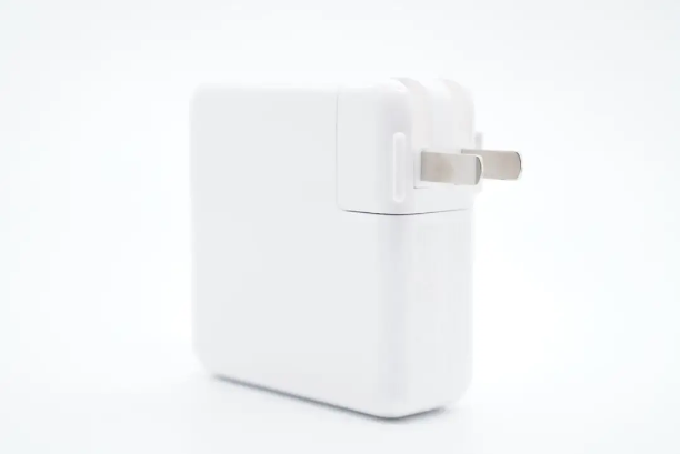

苹果新款MacBook Pro16标配140W氮化镓充电器A2452
苹果这款140W氮化镓充电器作为新款MacBook Pro标配充电器,延续光滑圆润风格设计,配备独立模块设计可拆卸折叠插脚,便携便用。当然作为首款支持USB PD3.1快充的充电器,支持最大28V5A 140W快充,性能也是杠杠的。
拆解报告:苹果新款MacBook Pro16标配140W氮化镓充电器
内置高压电解电容
Rubycon红宝石 450V 82μF
这款140W充电器内置的高压滤波电解电容来自红宝石,规格为450V 82μF。

充电头网了解到,早些年日系铝电解电容和国产电容之间存在一些差距,导致中高端电源中日系电容的应用更加广泛。如文中提高的红宝石、贵弥功和尼吉康等电容品牌,具有高阻抗、低纹波和长寿命、一致性更好等特点,这些特点使其在中高端电源中广泛应用。另外也由于日系厂商在电容领域入局更早,在高端领域更受欢迎。
近年来,国产电容行业经历了显著蜕变。过去由于技术积累和知识产权的缺乏,国产电容在性能上往往难以与日系电容等国际品牌相提并论。然而,随着国家对创新技术的重视和支持,国产电容企业开始通过融资、代工等多种方式,积极投入研发,不断积累知识产权与核心技术。
目前爱华等一众国产电容已经成功打入苹果供应链,逐步替换了以往售价高昂的日系电容。标志着国产电容在品质上已经达到了国际水平,国产电子元器件在全球市场上的地位正在逐步提升。
