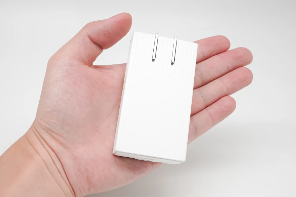

卓飞航二合一充电器厚度约为20.1mm,体积约为 71.7cm³,以充电器的功率65W计算,功率密度约为 0.91W/cm³,考虑到这是充电器充电宝二合一双模充产品,整体的体积控制可以说非常不错了。
卓飞航二合一充电器重量约为103.4g。
和苹果67W充电器放在一起对比,体积明显更小。
卓飞航二合一充电器放在成年男性手掌对比,可轻松一手掌握,观感也比较精致。

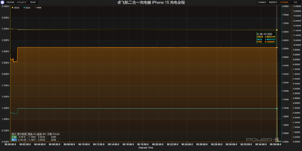

卓飞航二合一充电器内置2000mAh电池,支持5V2A 10W输出功率,充电头网将实测为iPhone 15充电,看看卓飞航二合一充电器能为iPhone 15充入多少电量。
将iPhone 15接入电源后,握手5V电压,充电全程基本稳定在10W,直至36分钟电量完全耗尽,此时iPhone 15显示电量为40%。

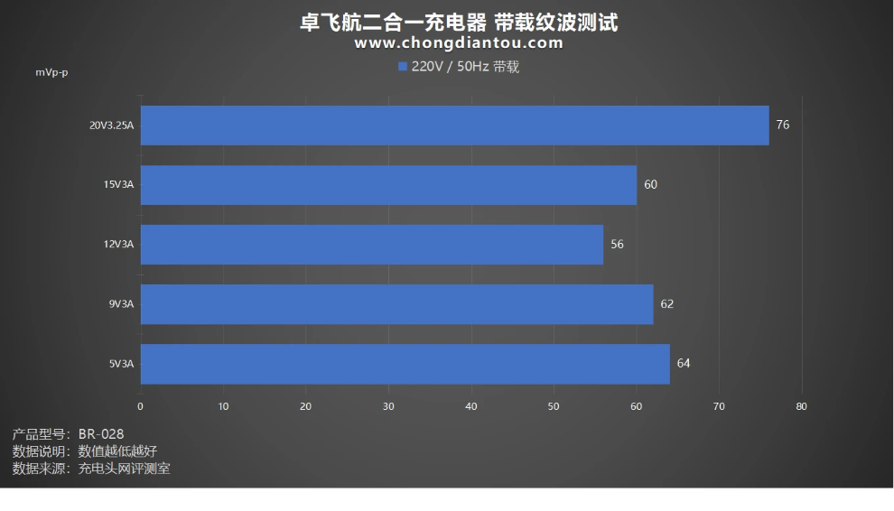

带载纹波
首先看看220V 50Hz电压下的带载纹波,纹波峰峰值最高的是20V3.25A档位,纹波峰峰值为76mVp-p;纹波峰峰值最低的是12V3A档位,纹波峰峰值均为56mVp-p。
小结
YD/T 1591-2009 通信行业标准中充电器纹波要求是不高于200mVp-p,卓飞航二合一充电器在220V 50Hz的输入电压下,所有输出功率纹波峰峰值均不高于76mVp-p,整体来看表现不错。
