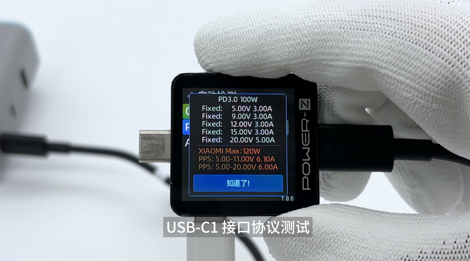

使用POWER-Z KM003C 读取USB-C1端口快充协议,实测支持QC3+、PD3.0、XIAOMI、DCP、Apple 2.4A等充电协议。
PDO报文方面,USB-C1端口支持 5V3A、9V3A、12V3A、15V3A、20V5A 五组固定电压档位,以及5-11V6.1A、5-20V6A 两组PPS电压档位。

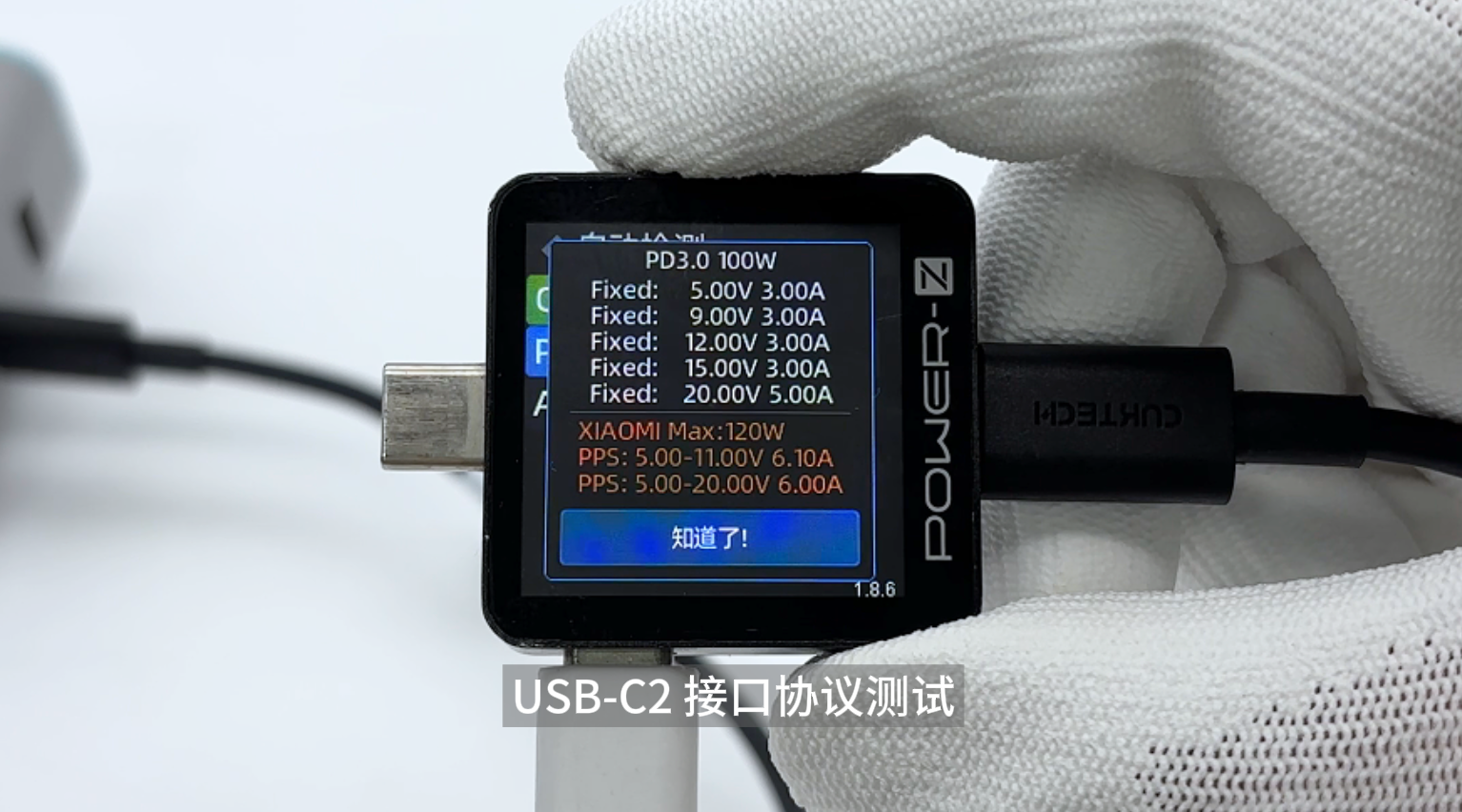

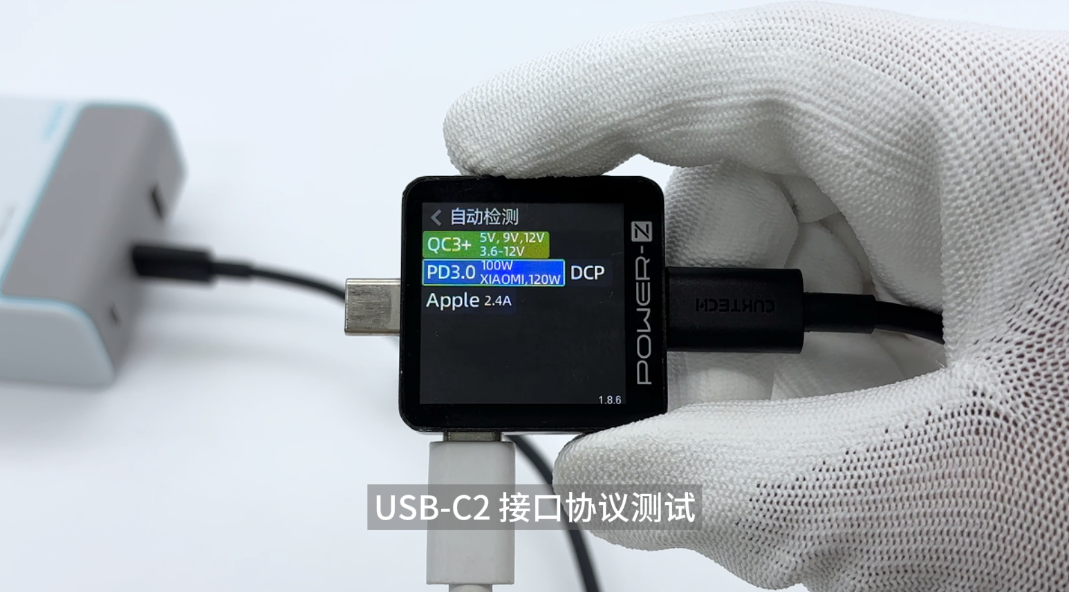

使用POWER-Z KM003C 读取USB-C2端口快充协议,实测支持QC3+、PD3.0、XIAOMI、DCP、Apple 2.4A等充电协议。
PDO报文方面,USB-C2端口支持 5V3A、9V3A、12V3A、15V3A、20V5A 五组固定电压档位,以及5-11V6.1A、5-20V6A 两组PPS电压档位。

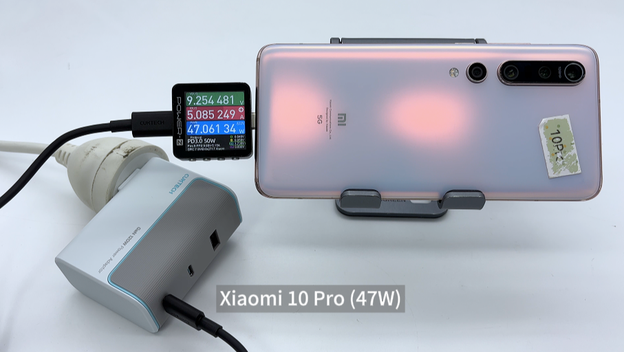

为小米10 Pro 充电,使用 POWER-Z KM003C 测试仪读取到的功率为9.25V 5.09A 47.06W。

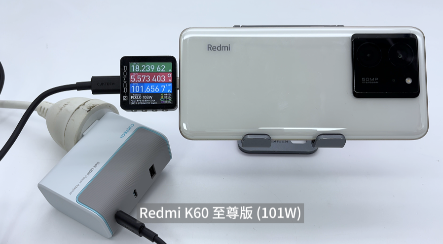

为 Redmi K60 至尊版充电,使用 POWER-Z KM003C 测试仪读取到的功率为18.24V 5.57A 101.66W。

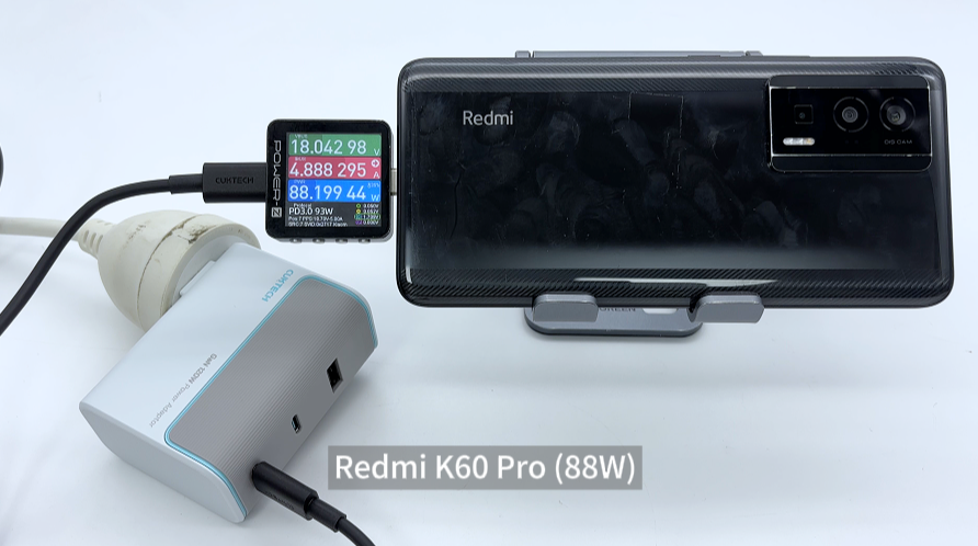

为 Redmi K60 Pro 充电,使用 POWER-Z KM003C 测试仪读取到的功率为18.04V 4.89A 88.20W。

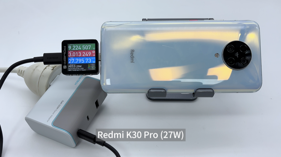

为 Redmi K30 Pro 充电,使用 POWER-Z KM003C 测试仪读取到的功率为9.22V 3.01A 27.80W。

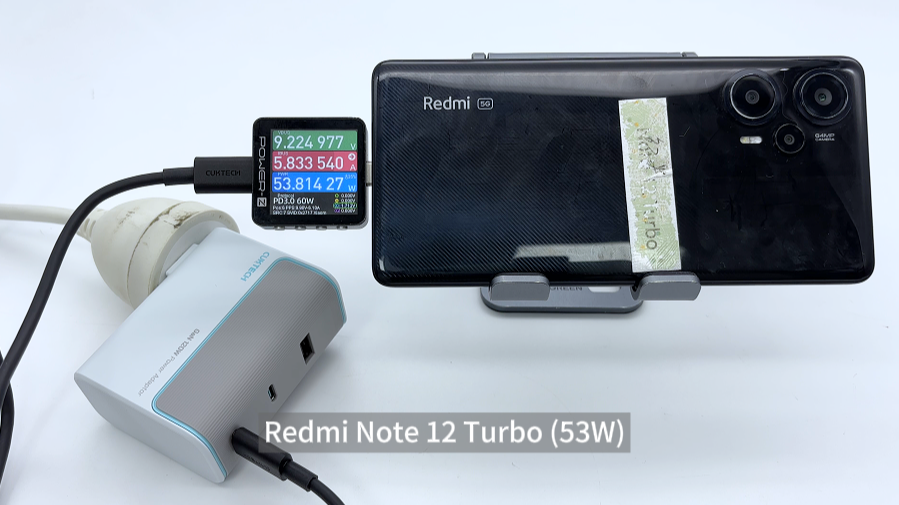

为 Redmi Note 12 Turbo 充电,使用 POWER-Z KM003C 测试仪读取到的功率为9.23V 5.84A 53.81W。

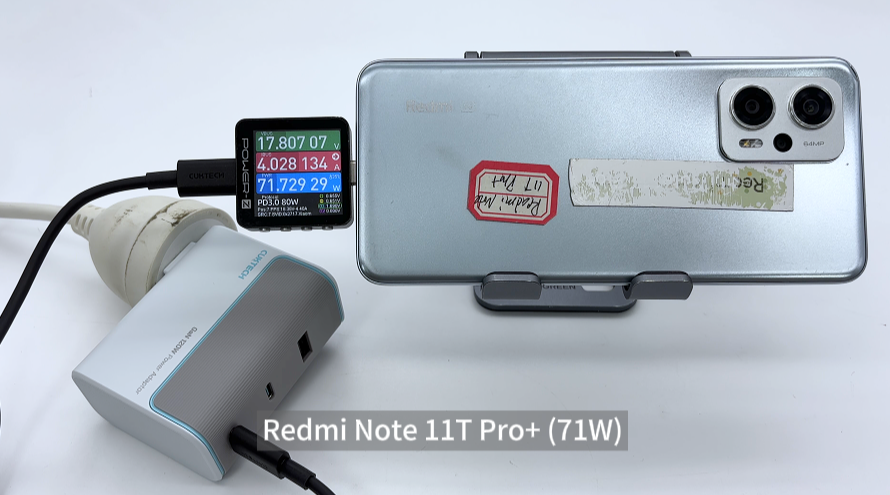

为 Redmi Note 11T Pro+ 充电,使用 POWER-Z KM003C 测试仪读取到的功率为17.81V 4.03A 71.73W。

将测试数据绘制成柱状图,可以清楚看出为Redmi K60 至尊充电最高功率能够达到101.54W,达到了该机型的快充功率;同时,小米、红米等其他系列的机型,同样也能达到快充效果,兼容性表现优异。
