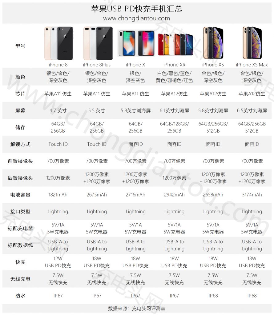

1、支持PD快充的iPhone型号
苹果支持USB PD快充的iPhone型号汇总。

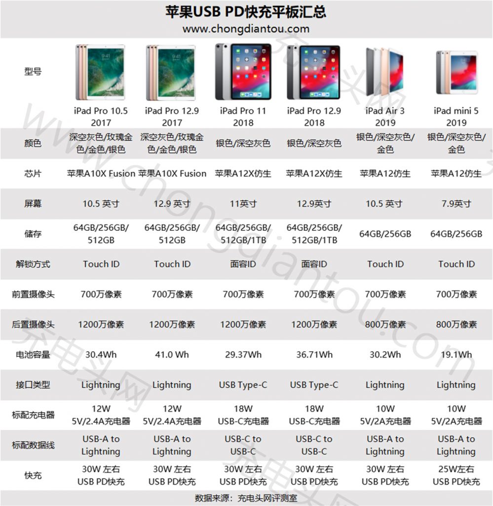

2、支持快充的iPad型号
苹果支持USB PD快充的iPad型号汇总。
以上是充电头网总结的苹果支持USB PD快充的手机与平板汇总,如果你持有的设备不在上方的列表里,说明无法享受PD快充功能,这些设备都兼容USB PD快速充电协议。
