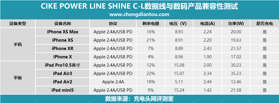

使用CIKE小红线+苹果30W PD充电器给iPhone Xs Max充电,电压8.93V,电流2.24A,功率20.00W,开启PD快充。
时尚耐用小红线,CIKE POWER LINE SHINE C-L数据线上手评测-充电头网
使用CIKE小红线+苹果30W PD充电器给iPhone Xs充电,电压8.91V,电流2.20A,功率19.63W,开启PD快充。
使用CIKE小红线+苹果30W PD充电器给iPhone XR充电,电压8.89V,电流2.43A,功率21.57W,开启PD快充。
使用CIKE小红线+苹果30W PD充电器给iPhone X充电,电压8.96V,电流1.90A,功率17.02W,开启PD快充。
使用CIKE小红线+苹果61W PD充电器给iPad Pro 10.5英寸充电,电压15.08V,电流2.00A,功率30.23W,开启PD快充。
使用CIKE小红线+苹果61W PD充电器给iPad iPad Air3充电,电压15.07V,电流2.34A,功率35.23W,开启PD快充。
使用CIKE小红线+苹果61W PD充电器给iPad iPad Air2充电,电压5.11V,电流2.44A,功率12.46W, 开启Apple 2.4A充电协议 。
使用CIKE小红线+苹果61W PD充电器给iPad mini5充电,电压15.24V,电流1.42A,功率21.58W,开启PD快充。
小编把测试数码数码产品兼容性的数据做了个表格,可以看到CIKE小红线均能给所测试支持PD快充的苹果设备开启快充,像iPad Air2不支持PD快充的设备它也能为它激活Apple 2.4A协议充电。
最后小编把测试过的所有设备数据做成了柱状图,大家可以做个参考。
