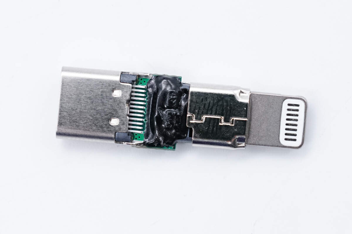

乐联USB-C转Lightning母座通过了USB-IF认证,认证TID为7514,符合苹果MFi认证要求。产品左侧为USB-C母座,右侧为Lightning接口,使用USB-C线对iPhone14及以下系列进行充电。
同时该方案支持PD3.1和苹果DCP协议,Lightning接口支持最高29W的充电功率,兼容各类型的A-C和C-C数据,随时实现正反插的同时快充和数据同步两不误。
这款连接器与PD3.1 240W(或100W)的C-C线结合使用时,它能转变为C-C&C-L的合体线,完美解决了Lightning(29W max)和Type-C(240W max)产品的充电需求,这无疑是对多设备用户的一大福音。

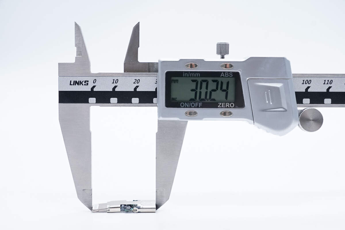

乐联USB-C转Lightning母座长度约为30.24mm。

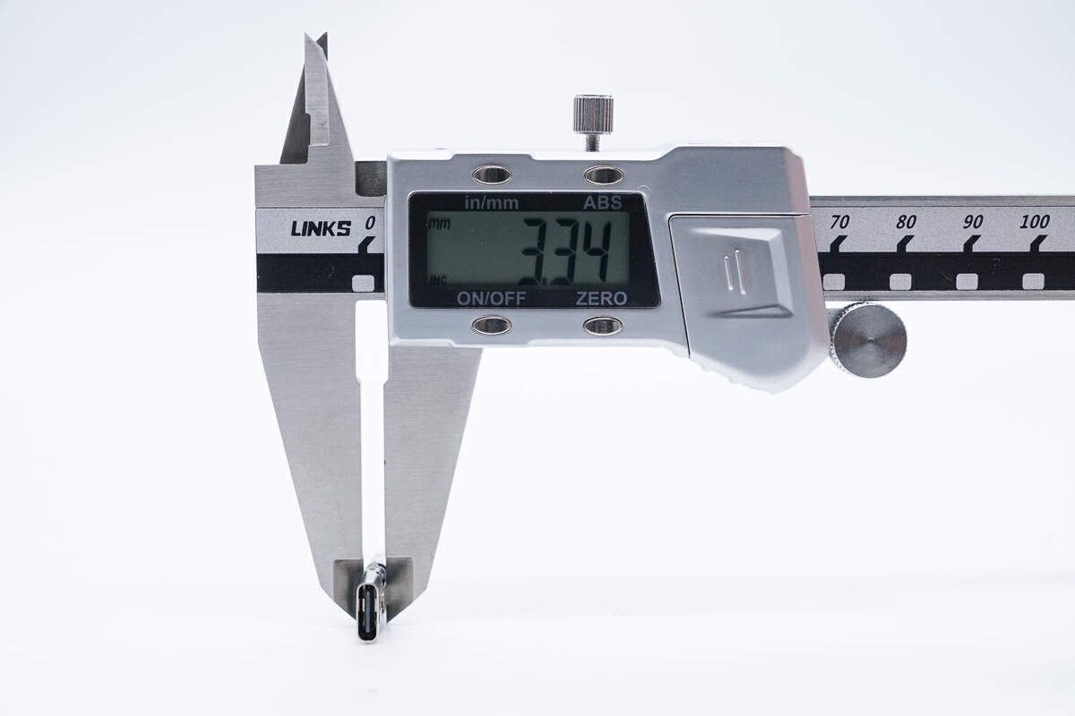

乐联USB-C转Lightning母座厚度约为3.34mm。

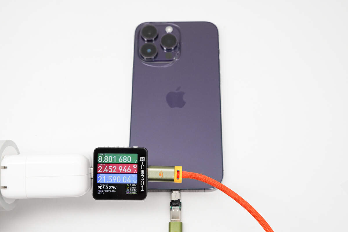

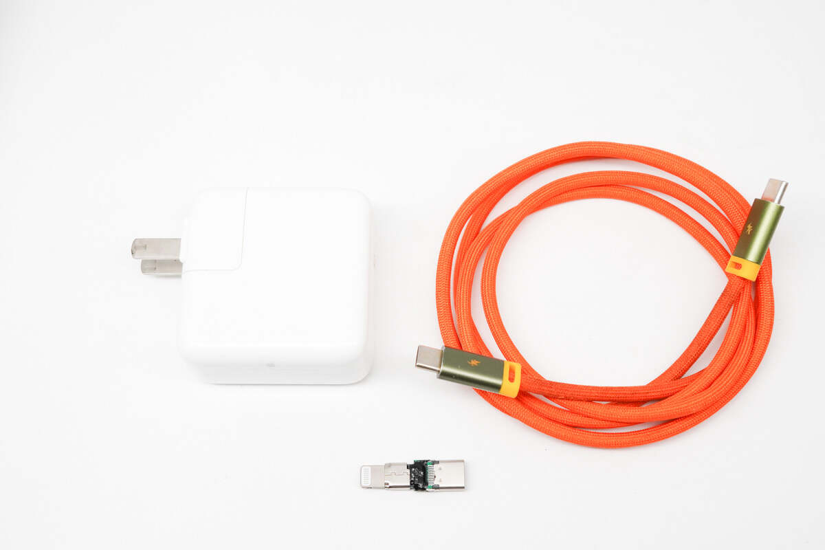

为了验证乐联USB-C转Lightning母座的性能表现,这里选用苹果30W充电器(A2164)、PANDAER 240W C-C数据线配合该母座,测试对于目前主流的iPhone机型的适配情况以及实际的充电表现。

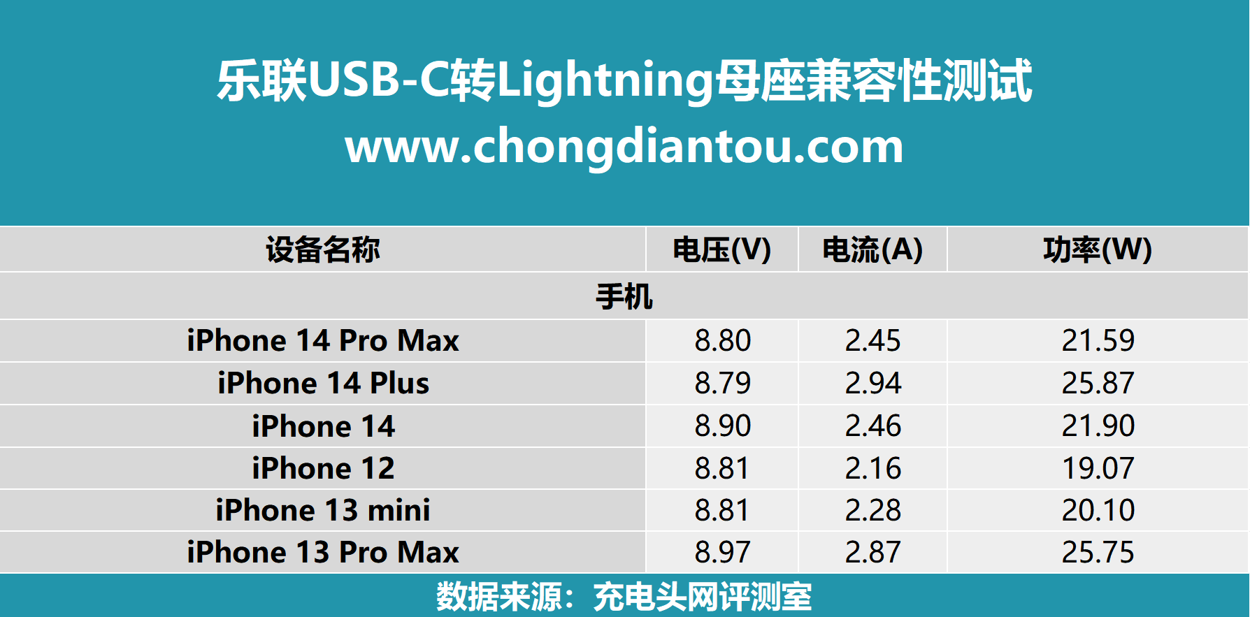

使用苹果30W充电器(A2164)、快充线材分别连接乐联USB-C转Lightning母座和连接iPhone 14 Pro Max手机,使用 POWER-Z KM003C 读取的功率为8.80V 2.45A 21.59W。
连接iPhone 14 手机,使用 POWER-Z KM003C 读取的功率为8.79V 2.9A 25.46W。

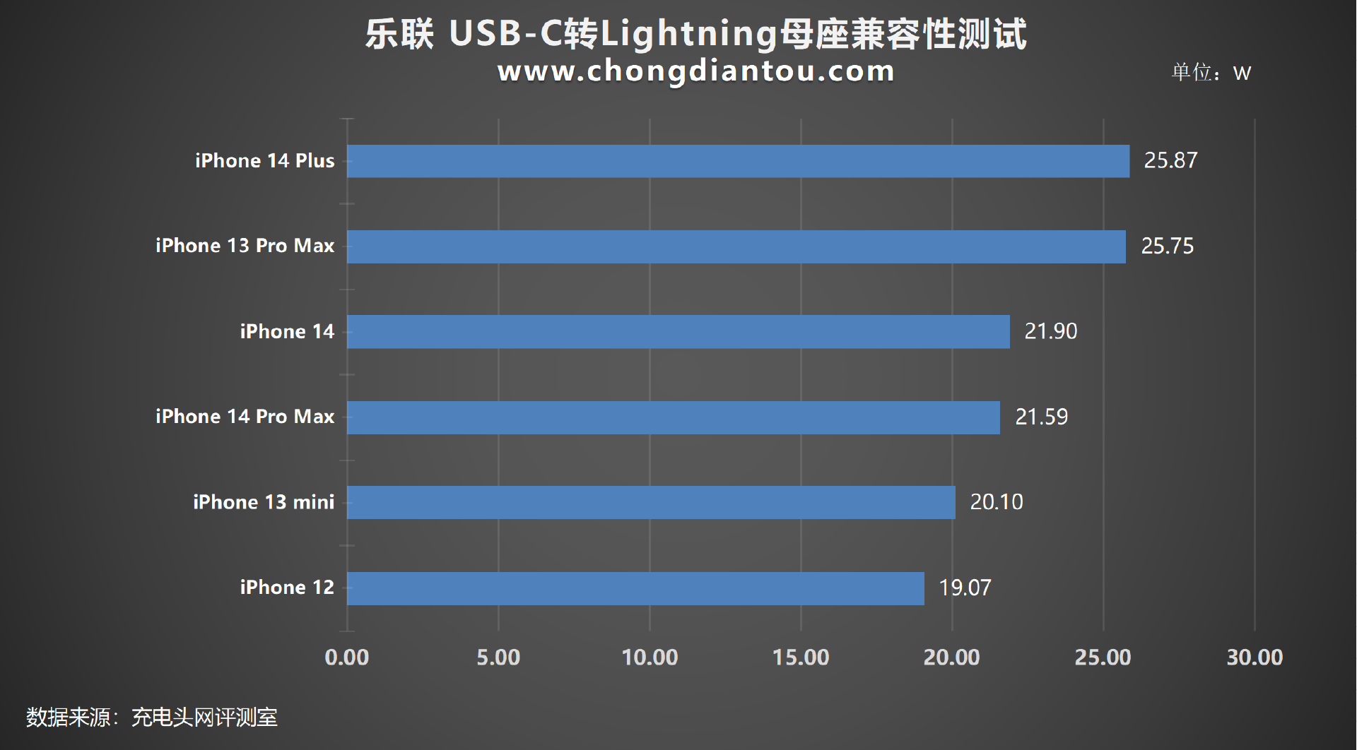

将所测多款iPhone的数据汇总至表格,所测6款iPhone机型均握手9V电压,仅在电流方面有些许差异,整体的功率都在20W以上。
绘制出柱状图,可以看出乐联USB-C转Lightning母座搭配C-C线材和充电器套装,可以给iPhone 14系列及更早的iPhone机型充电,并且充电功率表现和MFi认证的C-Lightning线材基本没有差别。

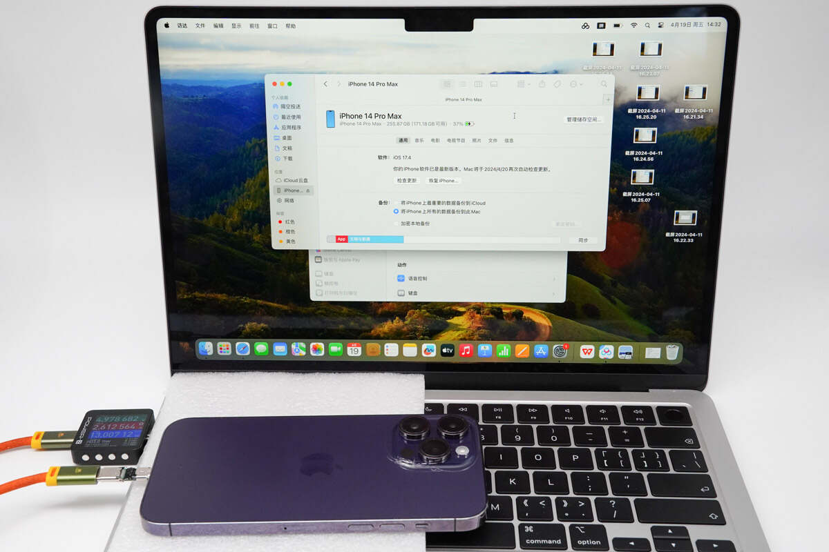

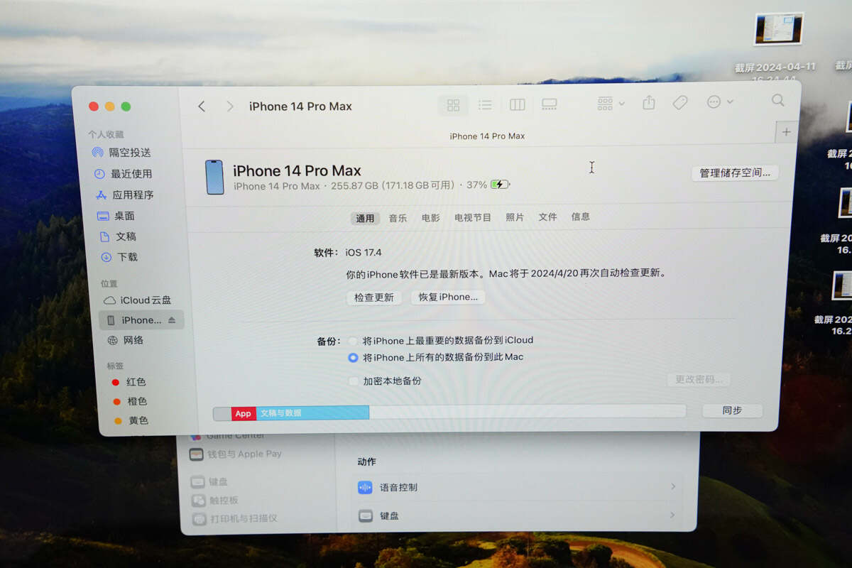

为了验证乐联USB-C转Lightning母座的连接兼容性,这里选用苹果MacBook Pro 16英寸、240W C to C线配合该模组,测试对iPhone 14系列及更早机型是否能正常识别、传输数据及充电。
将iPhone 14 Pro Max连接到乐联USB-C转Lightning母座上,通过240W C to C线与MacBook Pro连接,可以看到MacBook Pro可以成功识别iPhone并弹出连接提醒。
连接成功后,在MacBook Pro的访达App中即可识别到iPhone机型,还支持查看系统版本、电量、剩余容量等信息,亦可以进一步传输数据,将iPhone的数据备份到MacBook Pro上。

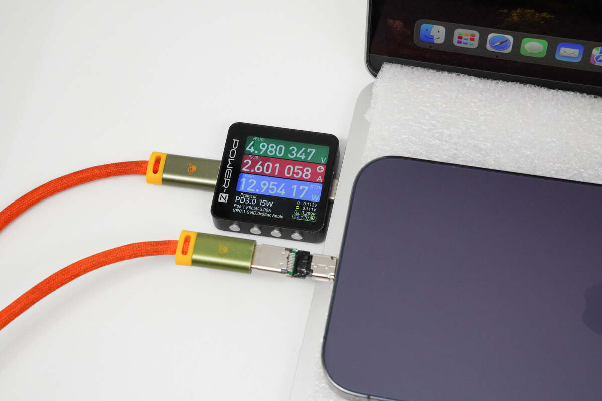

另外可以看到MacBook Pro在为iPhone进行有线充电,POWER-Z KM003C读取的功率为4.98V 2.60A 12.95W。

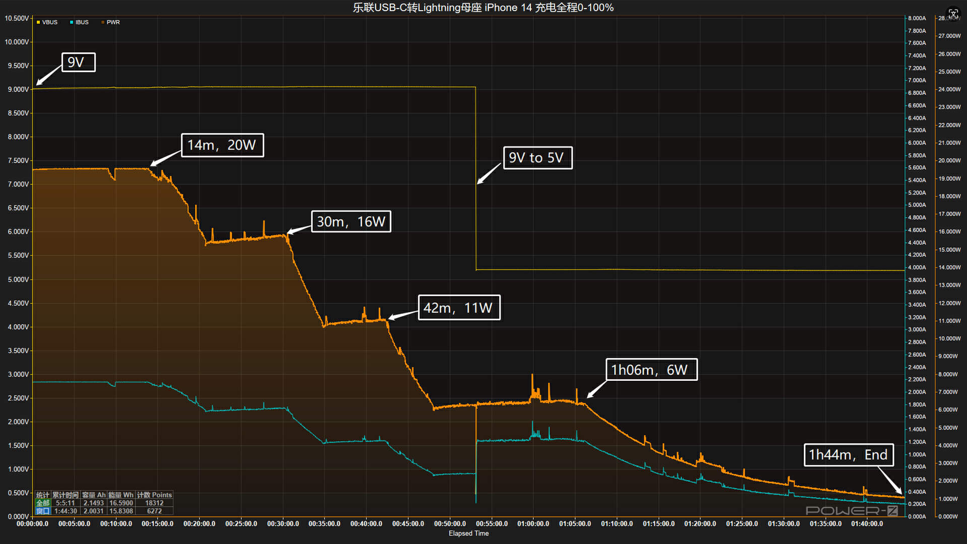

使用苹果140W为iPhone 14充电,同时将乐联USB-C转Lightning母座连接iPhone 14放置于25℃恒温箱中,接通电源,并使用 POWER-Z KM003C 记录数据,测试数据如下。
接通电源后握手9V电压档位,功率在20W左右并维持了14分钟;随后功率下降至16W并持续至第30分钟;随后功率下降到11W,并持续至第42分钟;第54分钟时电压由9V降至5V,并且功率由6W持续至第1小时06分钟;随后功率持续下降,直至手机电量充满,充电全程耗时约1小时44分钟。
绘制折线图,可以看出使用乐联USB-C转Lightning母座转接为iPhone 14 26分钟充至50%,53分钟充至80%,1小时44分钟充至100%。
