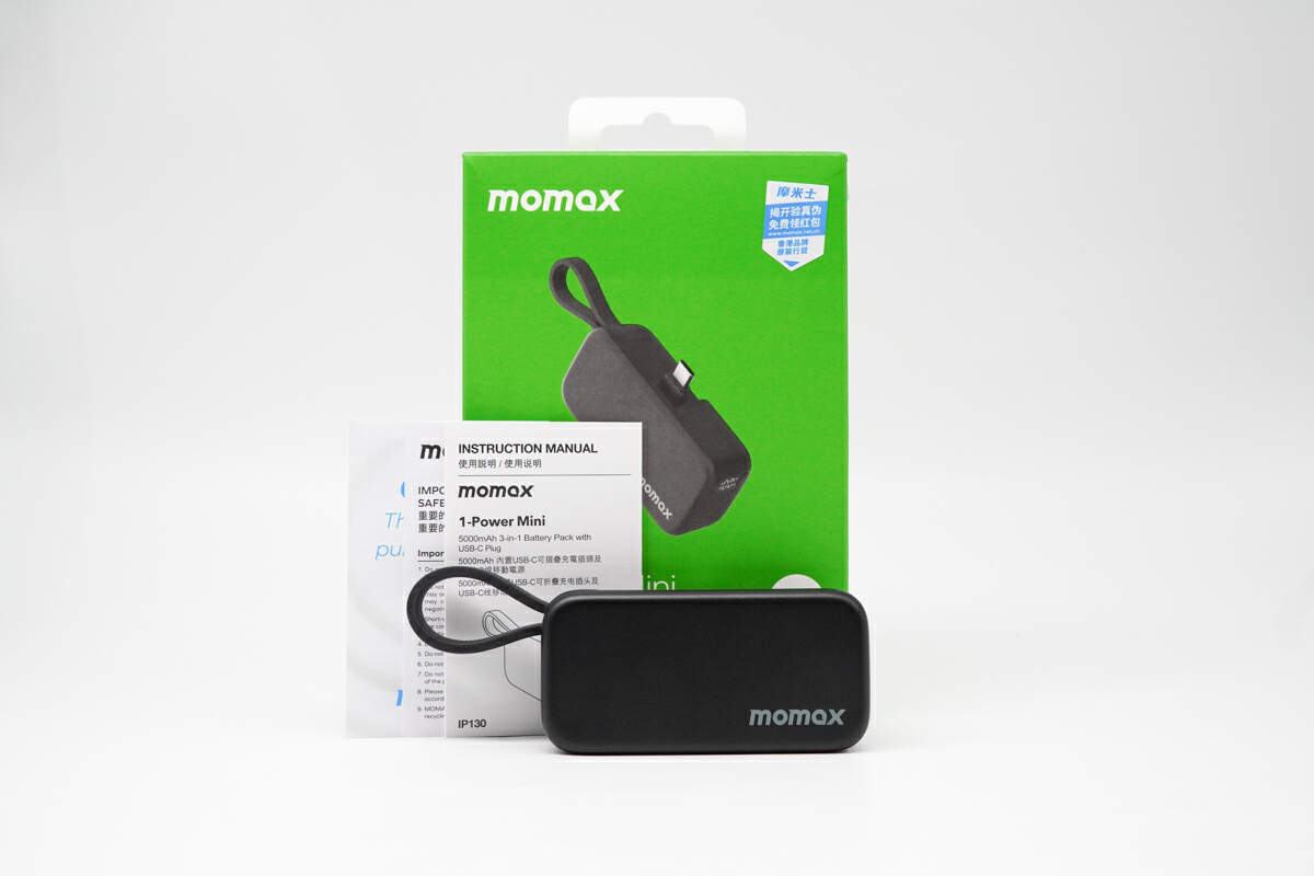

MOMAX推出的这款自带线口袋充电宝提供翠绿、釉蓝、玄黑、钛灰、橘橙五种配色可供选择,包装上也采用不同颜色加以区分,本次主要使用玄黑配色进行开箱测试。
包装盒采用绿色背景色设计,正面印有充电宝三维外观图示,顶部为“MOMAX”品牌 LOGO及防伪标识,底部为充电宝系列、名称:“1-Power Mini”“5000mAh 3-in-1 Battery Pack with USB-C Plug(IP130)”,它拥有USB-C自带线材、USB-C直插头、USB-C端口三种输出方式,均支持最高20W输出。
包装盒背面上部分依旧为使用充电场景展示,下部分为多语参数信息。
名称:1-Power Mini 波普自带线移动电源USB-C版(以下简称:MOMAX 自带线口袋充电宝);
型号:IP130;
容量:5000mAh(18.25Wh);
额定容量:2800mAh;
USB-C线、USB-C接口输入:5V/3A,9V/2A、12V/1.5A;
USB-C线、USB-C插头、USB-C接口输出:5V/2.4A,9V/2.22A,12V/1.67A;
多路输出:5V3A;
总输出:20W Max;
品牌商:摩米士科技(深圳)有限公司。
打开包装,除MOMAX自带线口袋充电宝外,还有说明书和保修卡等。

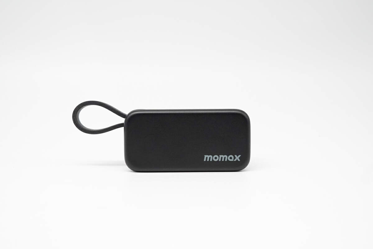

MOMAX自带线口袋充电宝采用防火阻燃 PC 材质外壳,机身表面雾面喷砂工艺处理,手感细腻。

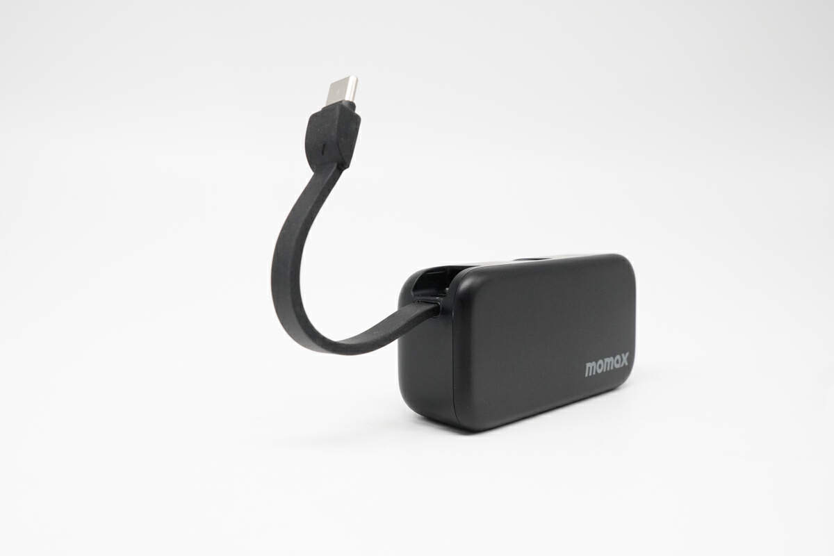

充电宝左侧带有固定式的USB-C自带线,可拎可挂可装饰,100g重量外出轻松携带。

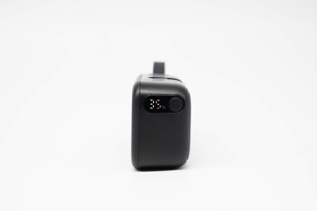

充电宝右侧带有一个开关按键和电量数显屏,方便随时查看剩余电量百分比。
MOMAX自带线口袋充电宝背面上丝印相关参数信息,与包装盒一致,不过多赘述。

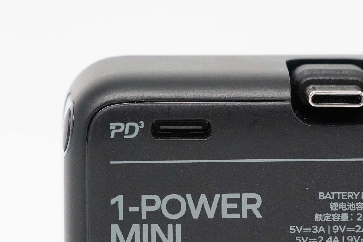

充电宝背面左上方还带有一个USB-C接口,支持18W输入和20W输出。

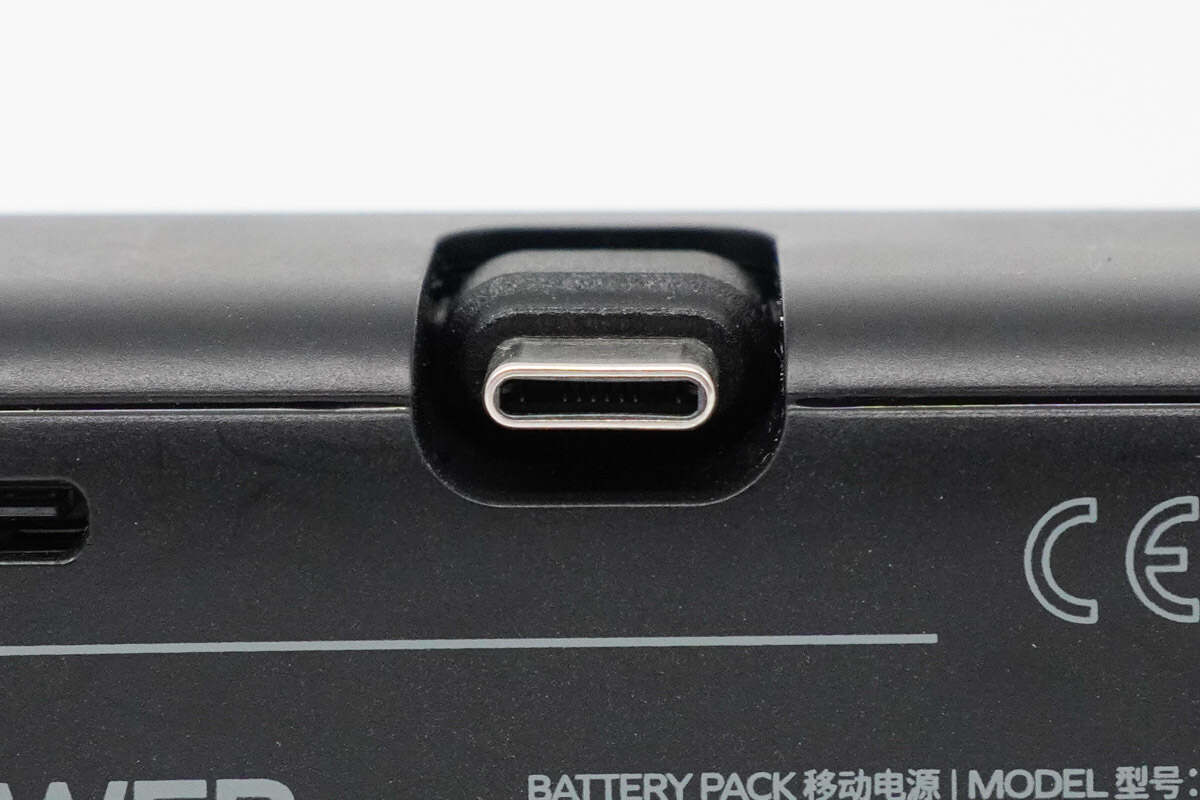

MOMAX自带线口袋充电宝顶部为一个可调节的USB-C插头,支持90°调节,不需要充电时可直接隐藏起来;充电时只需要一推即可直接插入所需设备充电。

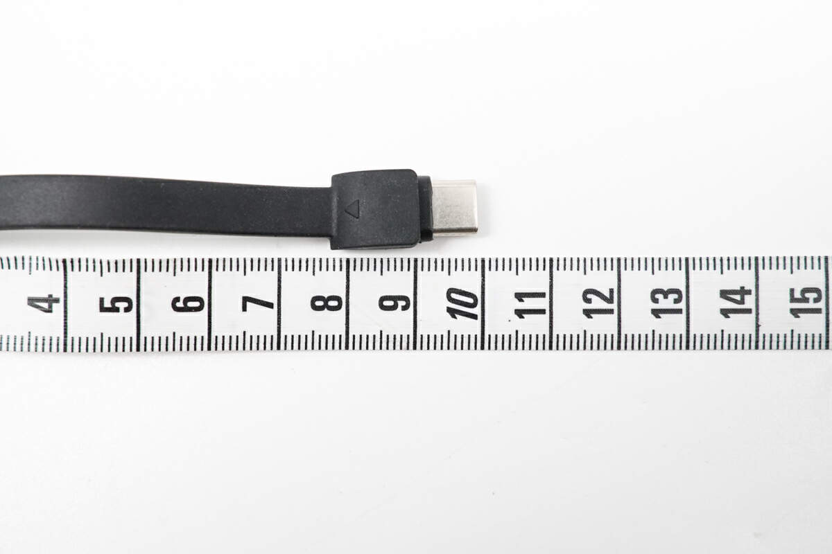

充电宝自带USB-C线材长度为10cm左右,满足与手机贴合时使用的长度连接需求。

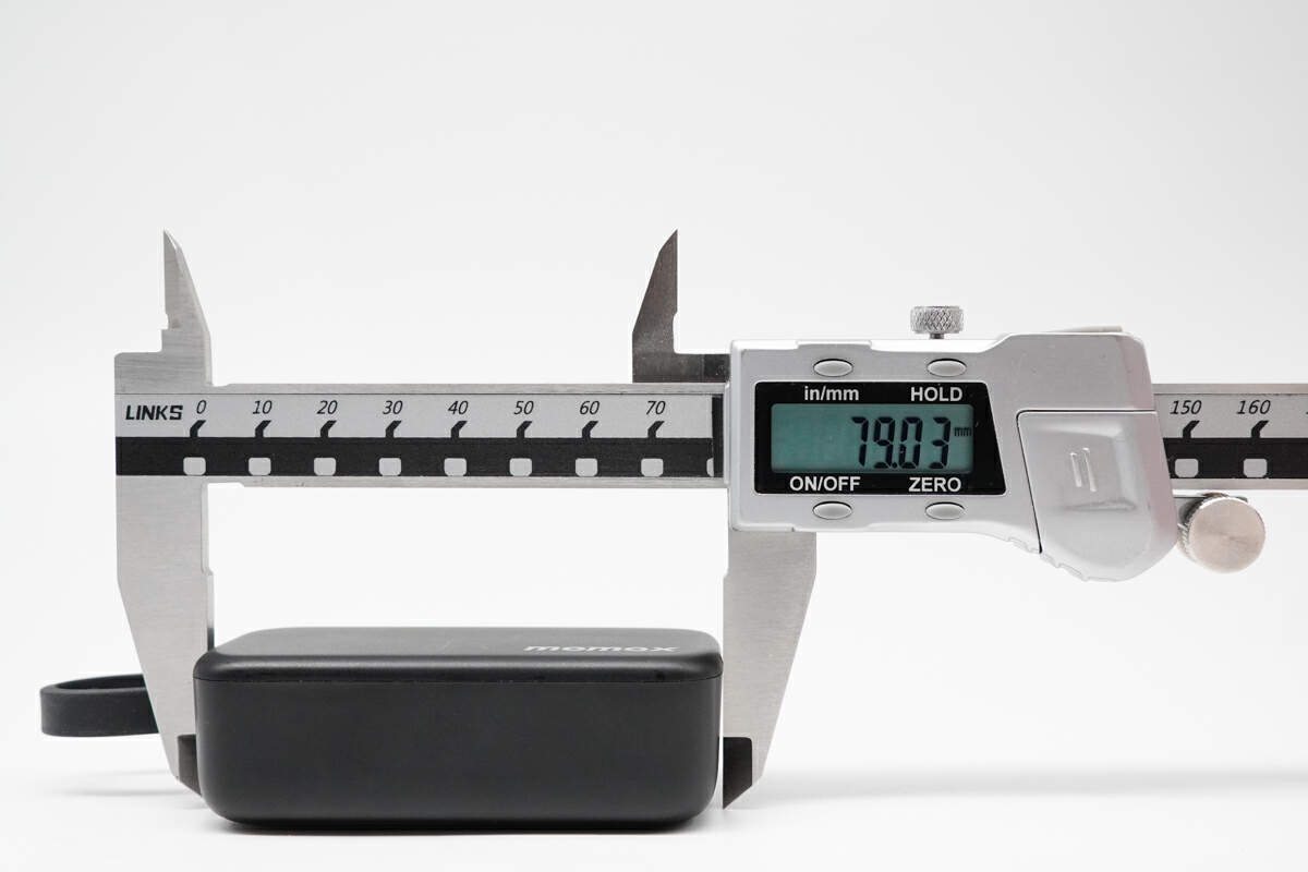

MOMAX自带线口袋充电宝长度约为79.03mm。

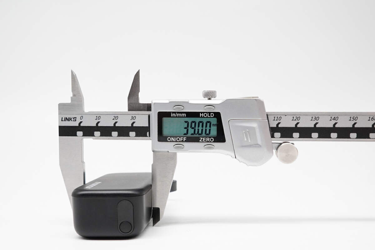

MOMAX自带线口袋充电宝宽度约为39.00mm。

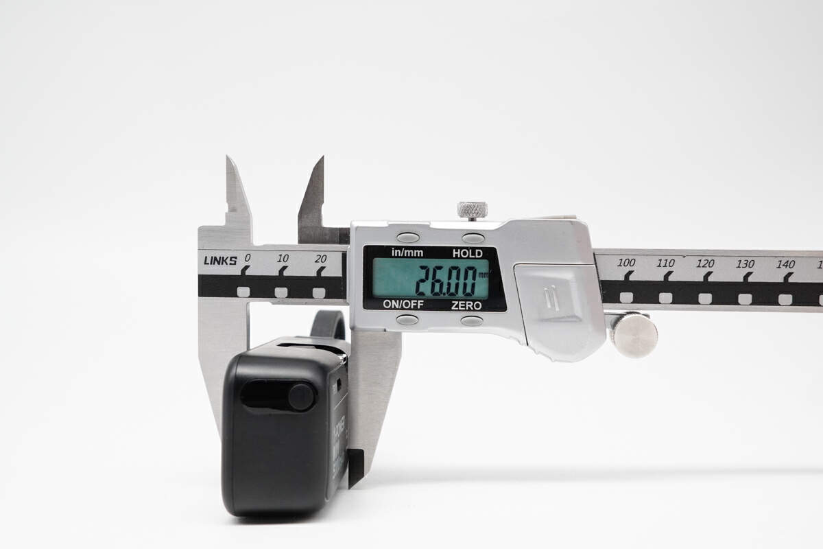

MOMAX自带线口袋充电宝厚度约为26.00mm。

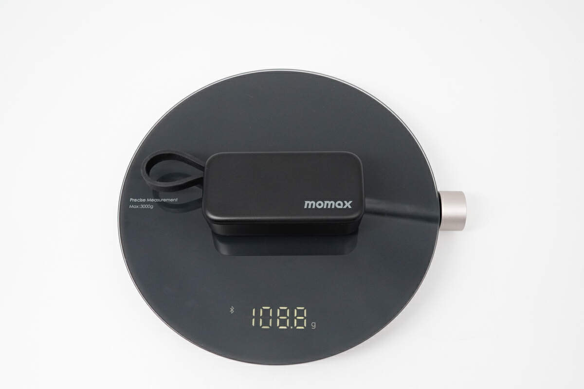

MOMAX自带线口袋充电宝重量约为108.8g。

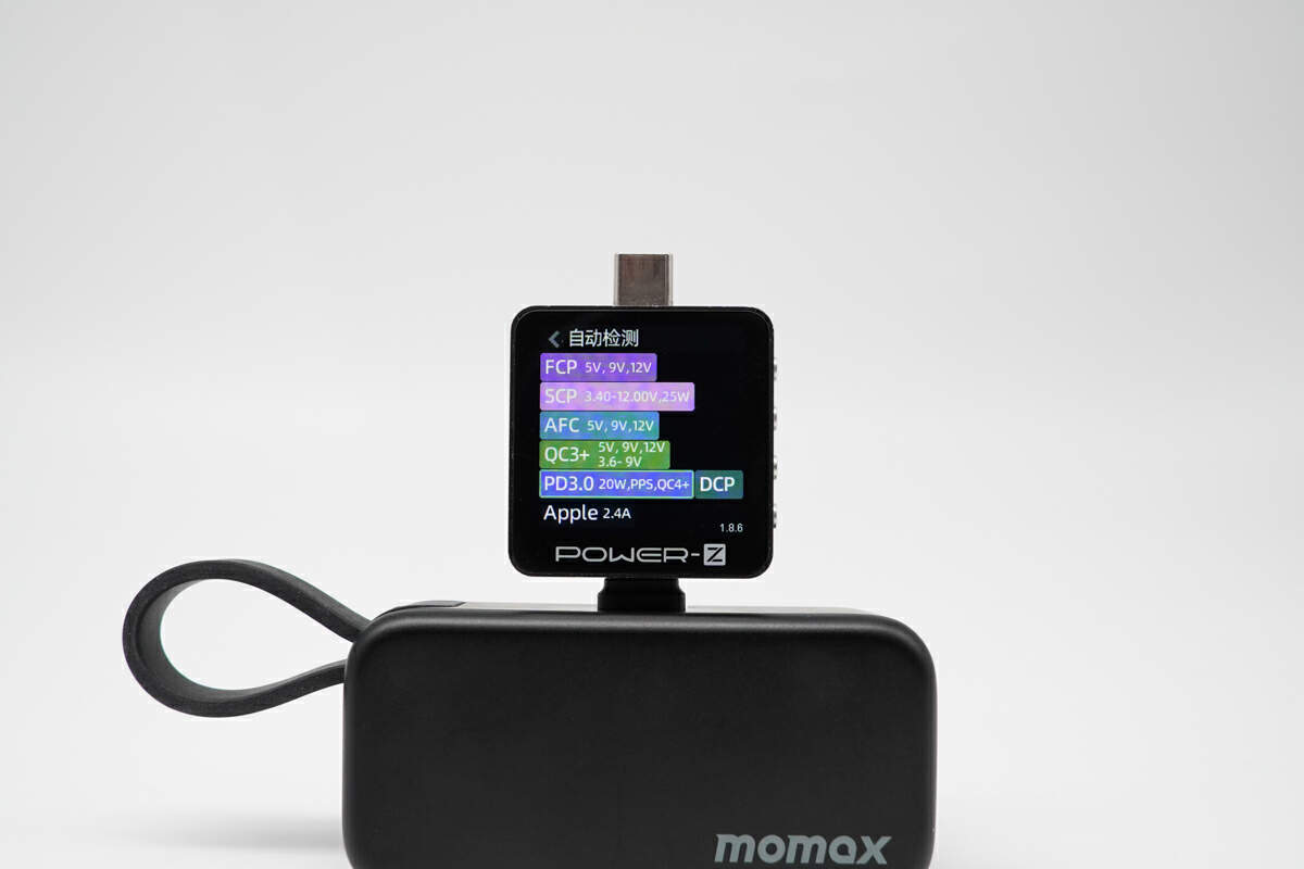

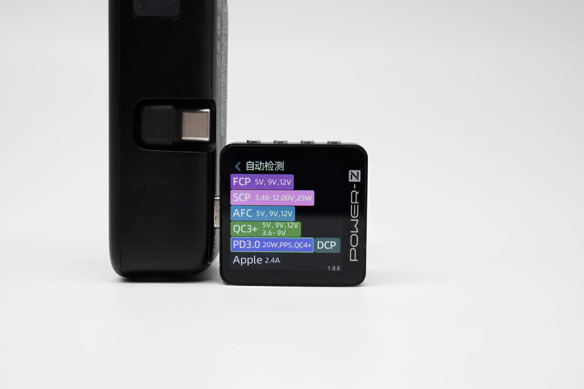

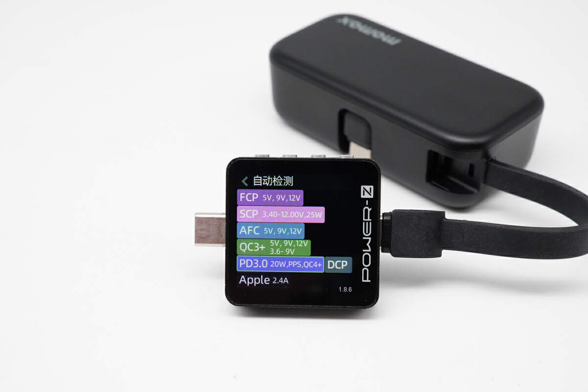

使用POWER-Z KM003C测试仪读取USB-C插头的快充协议,实测支持 FCP、SCP、AFC、QC3+、QC4+、PD3.0、DCP、Apple 2.4A和PPS等充电协议。
PDO报文方面,USB-C插头具备 5V/3A、9V/2.22A、12V/1.67A三组固定电压档位和5-5.59V/3A、5-11V/2A两组PPS电压档位。
使用POWER-Z KM003C测试仪读取USB-C自带线的快充协议,实测支持 FCP、SCP、AFC、QC3+、QC4+、PD3.0、DCP、Apple 2.4A和PPS等充电协议,与USB-C插头无异,POD报文方面也一致。
使用POWER-Z KM003C测试仪读取USB-C接口的快充协议,实测支持 FCP、SCP、AFC、QC3+、QC4+、PD3.0、DCP、Apple 2.4A和PPS等充电协议,与USB-C插头和自带线无异,POD报文方面也一致。

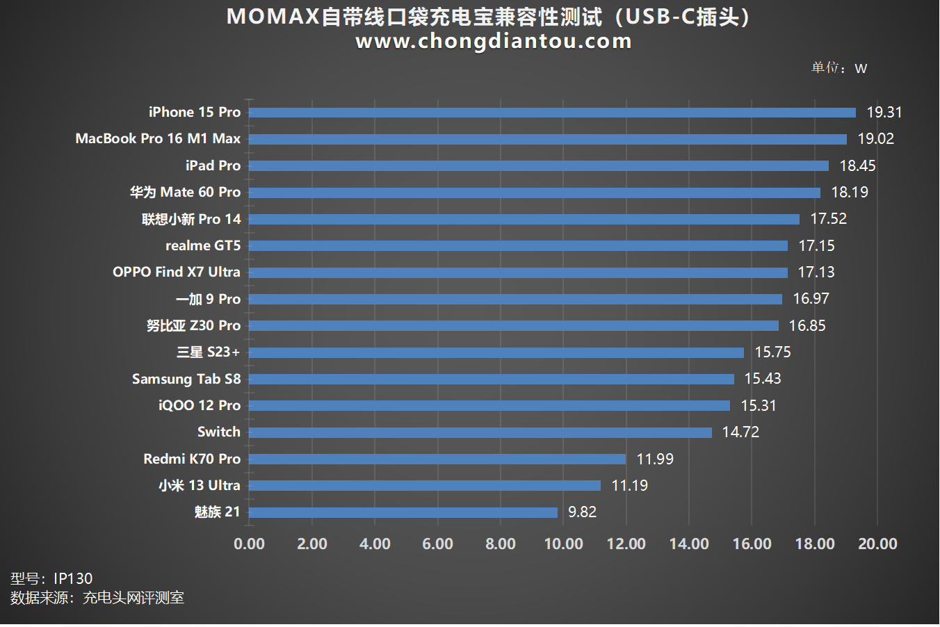

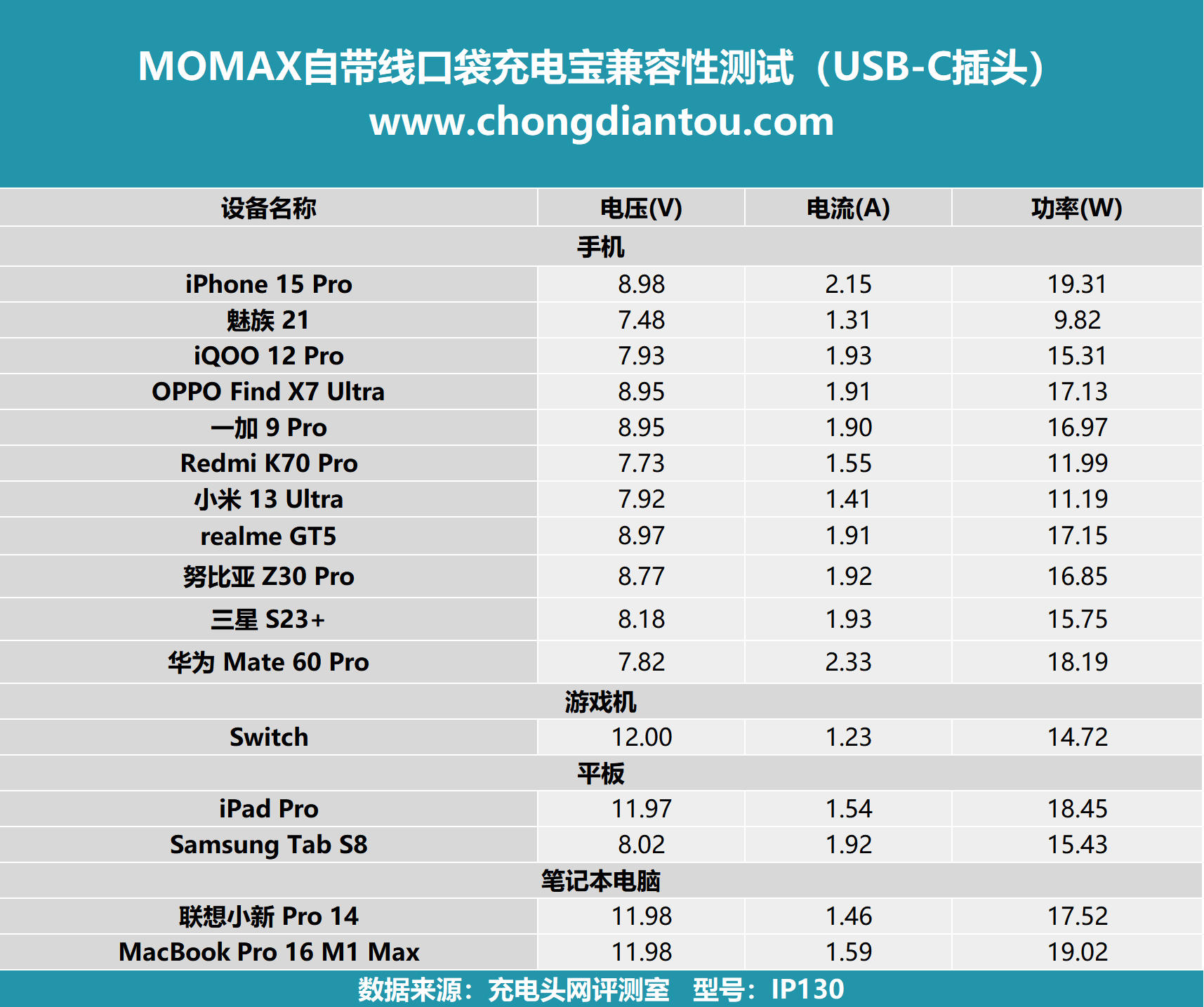

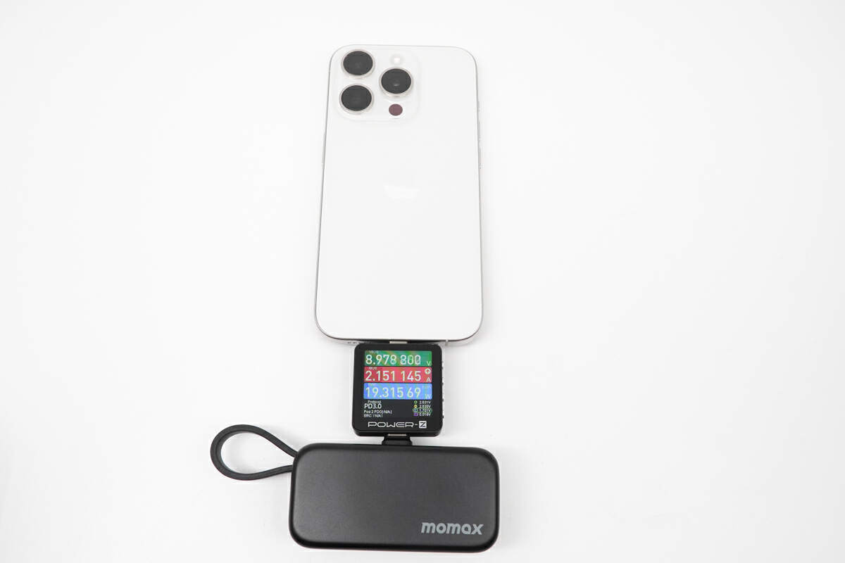

将 iPhone 15 Pro连接 MOMAX自带线口袋充电宝的USB-C直插头,使用 POWER-Z KM003C 测试仪读取功率为 8.98V 2.15A 19.32W。

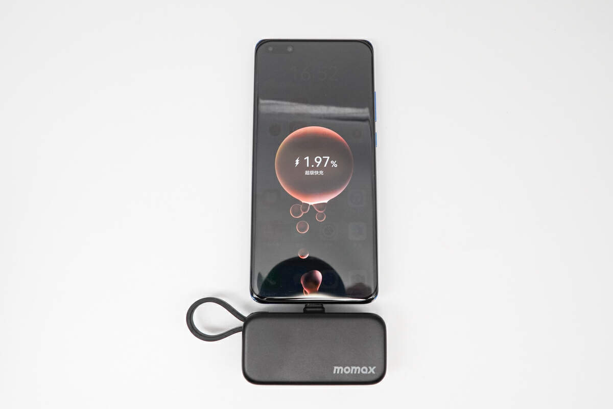

将华为P40连接至 MOMAX自带线口袋充电宝的USB-C直插头,可以触发华为超级快充动画,使用 POWER-Z KM003C 测试仪读取功率为 7.82V 2.33A 18.19W。
将数据汇总至表格,对于手机等设备,可握手8V、9V电压档位,其余平板、笔记本电脑等设备大多握手12V 电压档位。
绘制出柱状图,可以看到对于兼容 PD、SCP快充的设备,其充电功率表现更友好,最高可达 19.31W;且可以看出,多数手机设备的充电功率维持在15W-19W区间内。

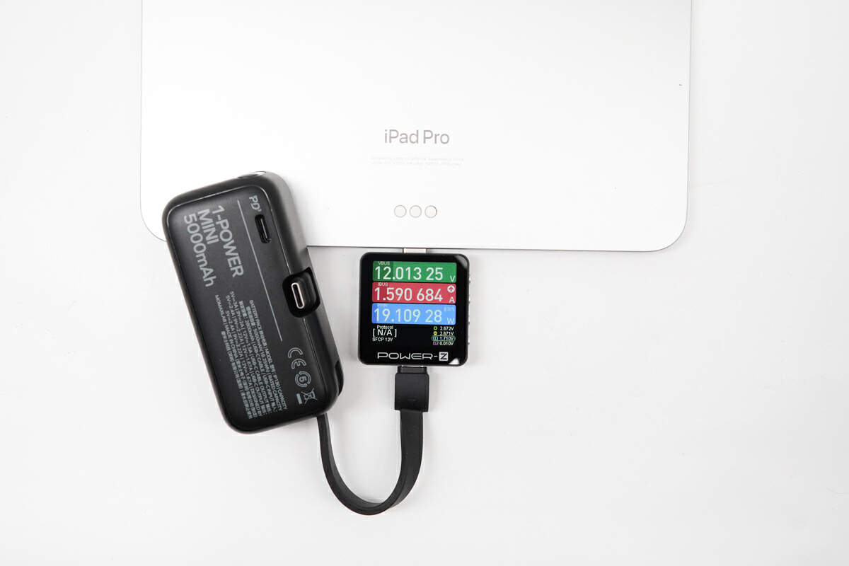

将 iPad Pro连接到 MOMAX自带线口袋充电宝的USB-C自带线,使用 POWER-Z KM003C 测试仪读取功率为 12.01V 1.59A 19.11W。
将数据汇总至表格,对于手机等设备,可握手5V、8V、9V电压档位,其余平板、笔记本电脑等设备大多握手12V 电压档位。
绘制出柱状图,可以看到对于兼容 PD、SCP快充的设备,其充电功率表现更友好,最高可达 19.19W;所测机型的充电功率均在10W以上,且绝大多数设备的充电功率维持在15W-19W区间内。

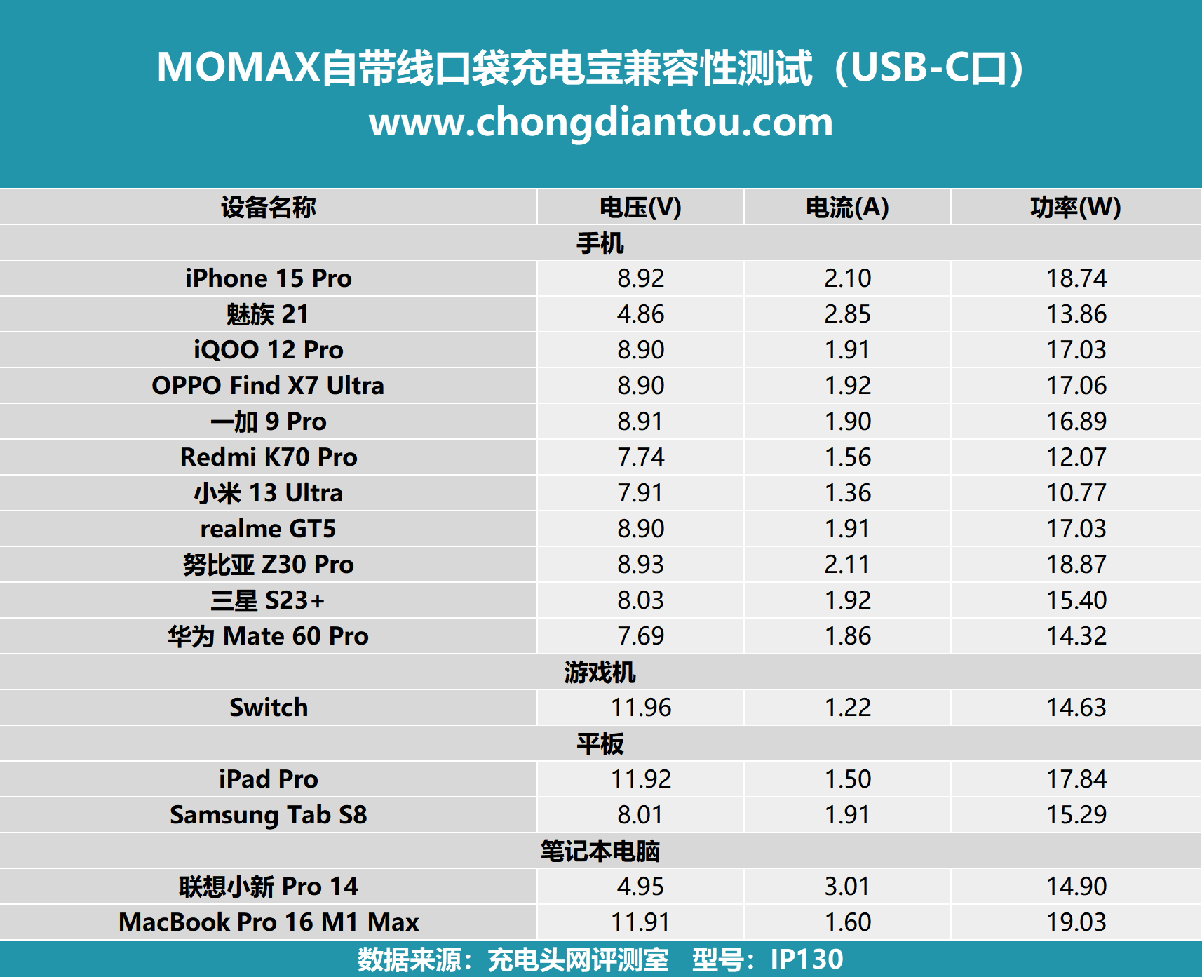

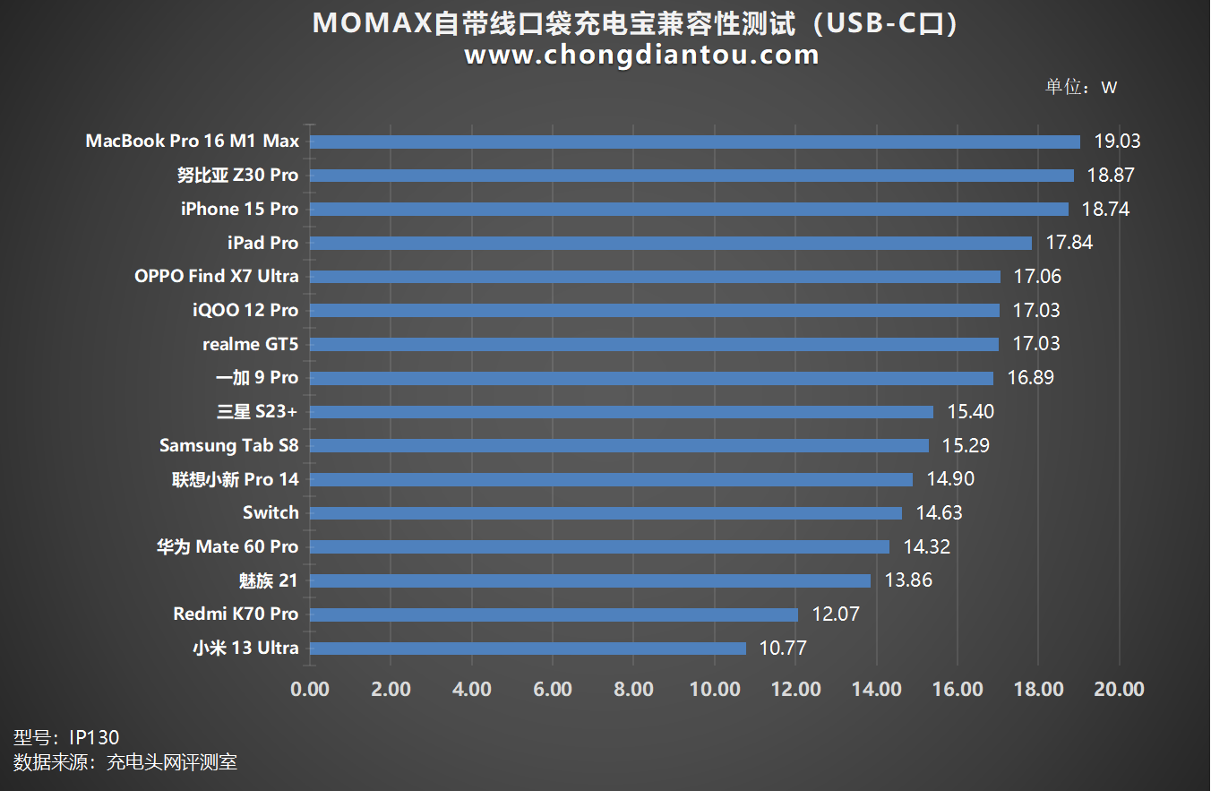

将MacBook Pro连接到 MOMAX自带线口袋充电宝的USB-C接口,使用 POWER-Z KM003C 测试仪读取功率为 11.91V 1.60A 19.03W。
将数据汇总至表格,对于手机等设备,可握手5V、8V、9V 电压档位,其余平板、笔记本电脑等设备大多握手12V 电压档位。
绘制出柱状图,可以看到对于兼容 PD、SCP 快充的设备,其充电功率表现更友好,最高可达 19.03W;多数手机设备的充电功率维持在15W-19W区间内,与USB-C插头、USB-C自带线充电表现一致。

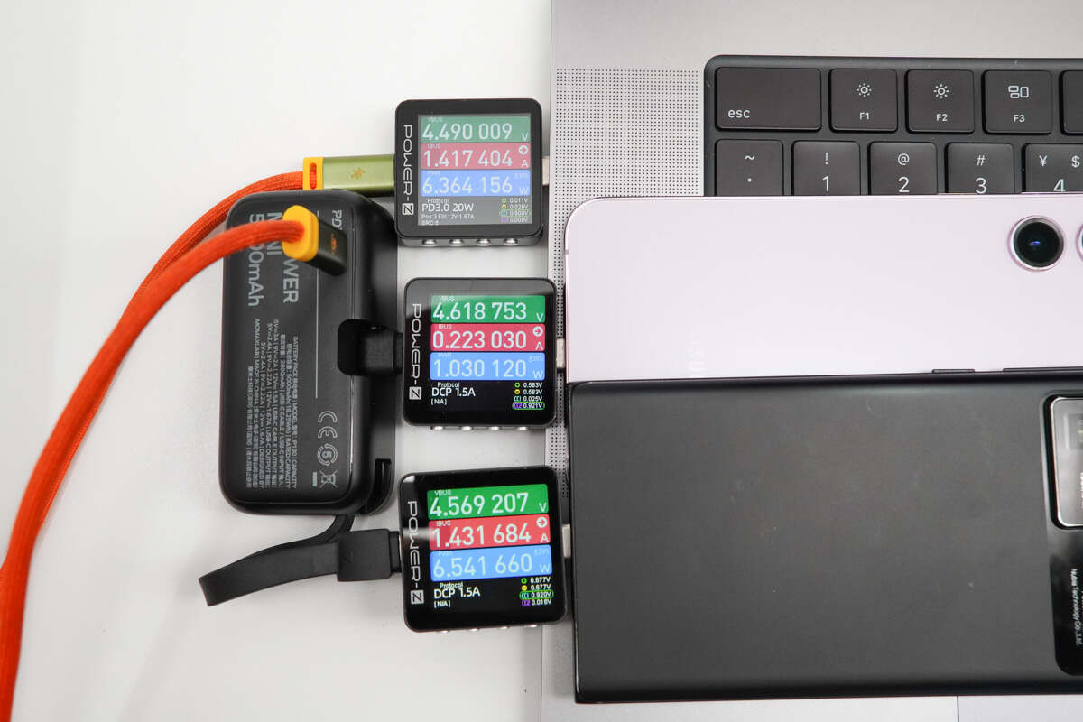

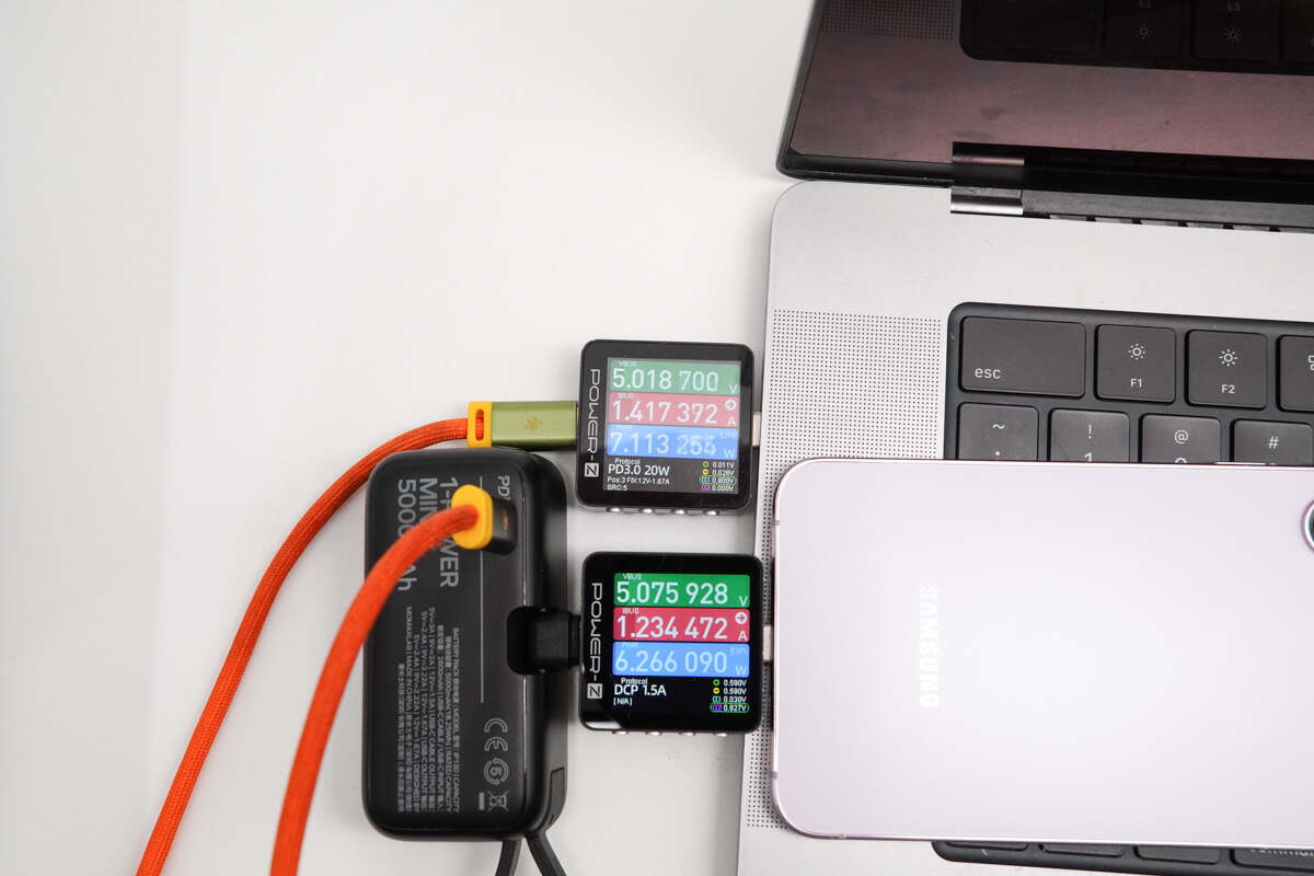

MOMAX自带线口袋充电宝支持USB-C插头、USB-C线、USB-C接口三种方式输出,在极端多口同时输出时功率的具体分配情况,还需要实际测试一下。
通过口袋充电宝的USB-C插头、USB-C接口分别为手机、笔电设备进行充电,实测设备端输入功率分别为6.27W、7.13W。
通过口袋充电宝的USB-C线、USB-C插头、USB-C接口为手机和笔电设备进行充电,实测设备端输入功率分别为6.54W、1.03W和6.36W,符合多口15W的总输出。

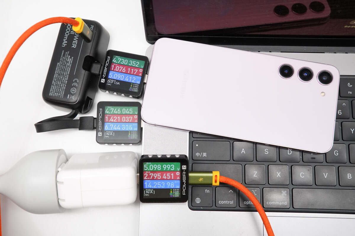

由于出游时可能存在的插口不足现象,我们有时会一边使用充电宝,一边为其充电。接下来我们来看下这款充电宝边充边放时的表现。
通过参数铭文信息可知,USB-C接口/USB-C线均支持输入/输出功能,分别为18W输入和20W输出;实测通过USB-C接口为充电宝进行充电,其余插头/线进行放电,实测端口输出功率分别可达5.09W、6.74W,充电器端输入功率可达14.25W。

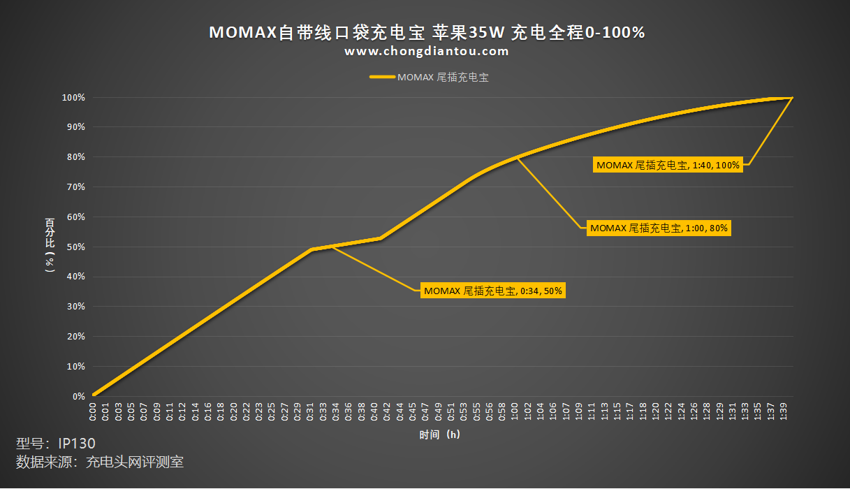

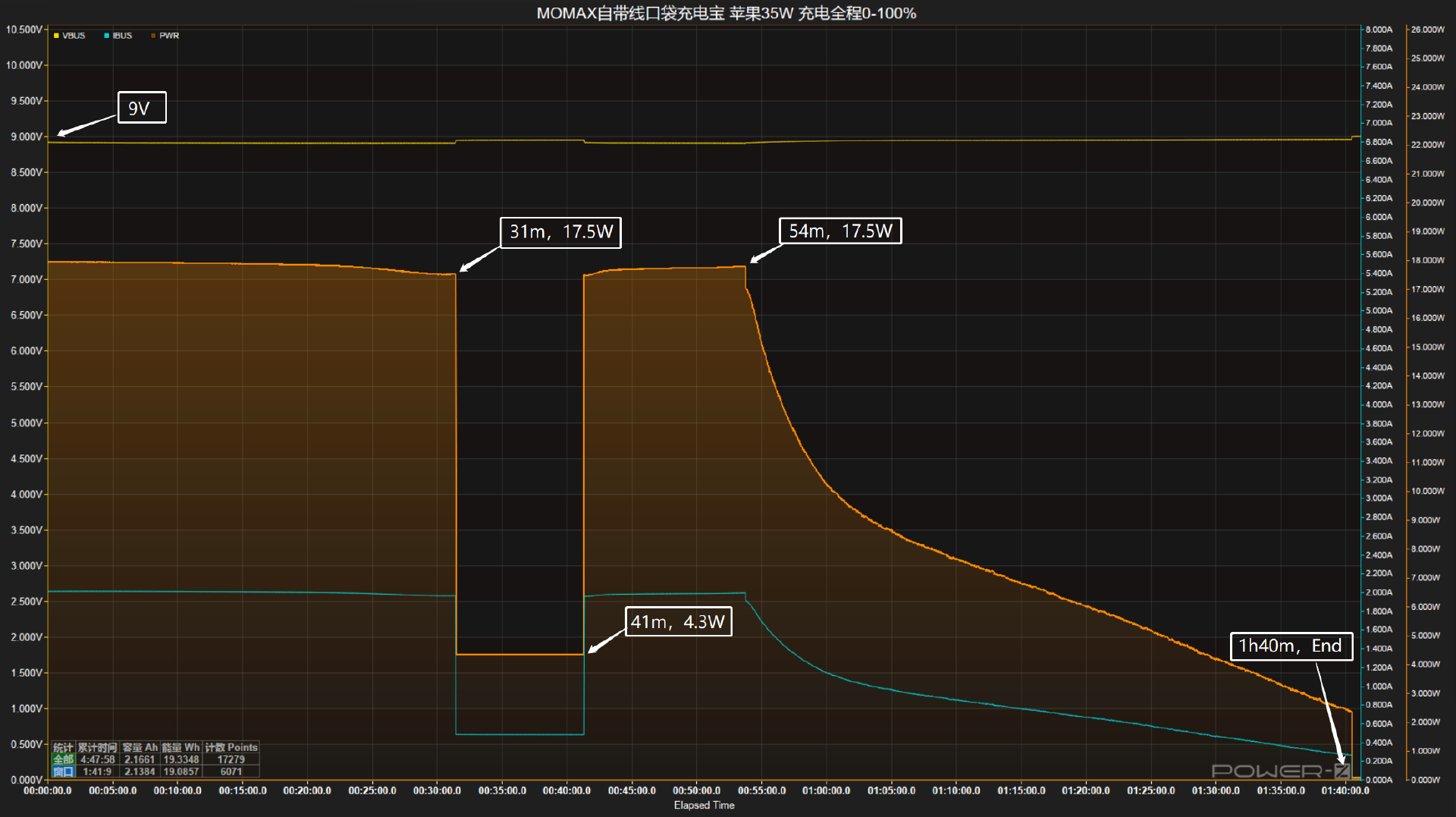

将MOMAX自带线口袋充电宝与苹果35W充电器连接,并放置于25℃的恒温箱中并接通电源,测试结果如下。
接通电源握手9V电压,功率稳定在17.5W左右并持续充电至31分钟;随后功率下降至4.3W并持续至41分钟,随后功率上升至17.5W并持续至54分钟;随后功率逐渐下降,直至充满,充电全程耗时约1小时40分钟。
将充电数据绘制成折线图,可以看出使用苹果35W充电器为MOMAX自带线口袋充电宝充电50%耗时34分钟,充电80%耗时1小时,完全充满则需要1小时40分钟。

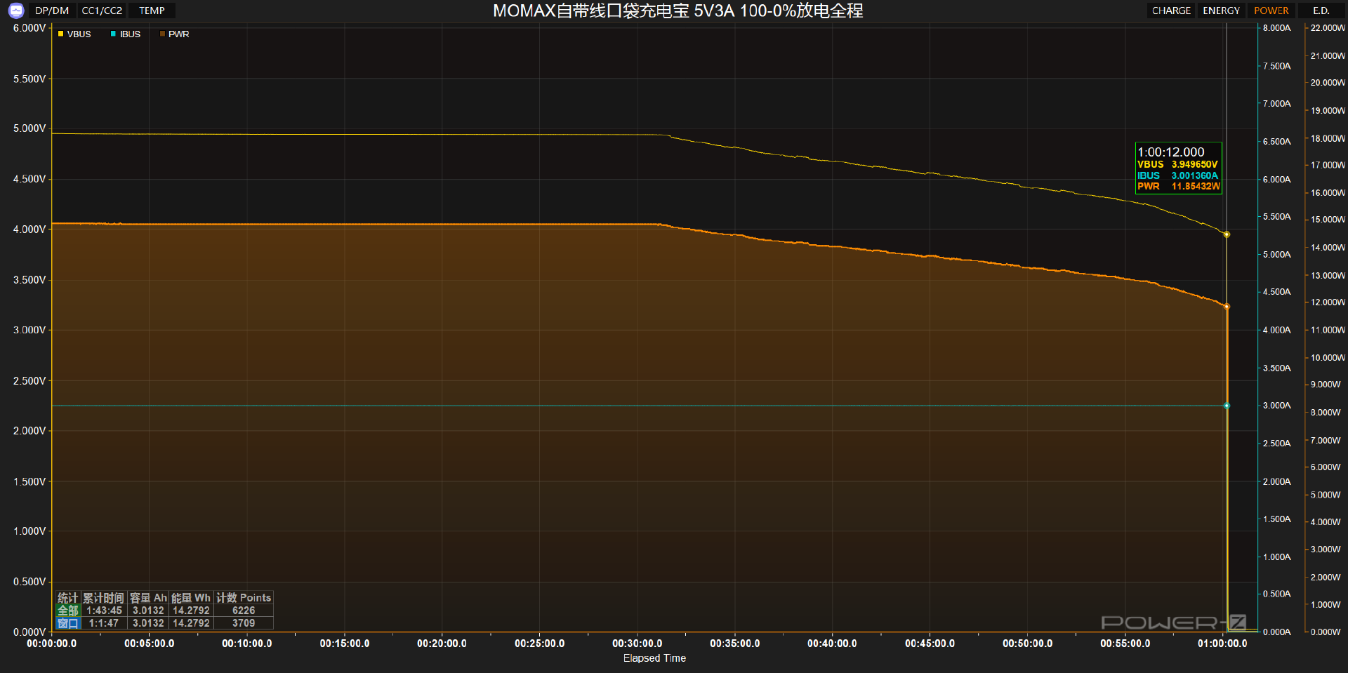

首先让充电宝以5V3A 15W的功率持续输出,最后于1小时结束;实际放出的电池能量约为14.28Wh,所以充电宝在以5V3A 15W的功率输出时的效率约为14.28/18.25=78.25%。

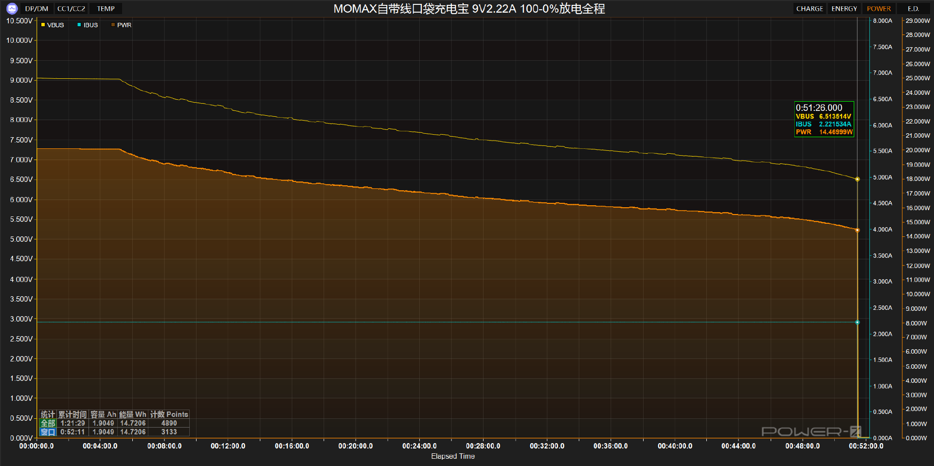

让充电宝以9V2.22A 20W的功率持续输出,最后于51分钟结束;实际放出的电池能量约为14.72Wh,所以充电宝在以9V2.22A 20W的功率输出时的效率约为14.72/18.25=80.66%。

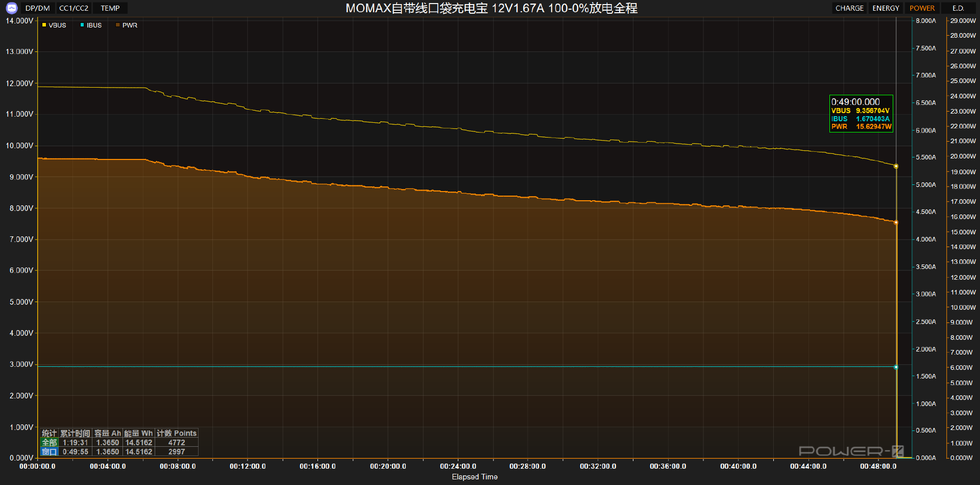

让充电宝以12V1.67A 20W的功率持续输出,最后于49分钟结束;实际放出的电池能量约为14.52Wh,所以充电宝在以12V1.67A 20W的功率输出时的效率约为14.52/18.25=79.56%。

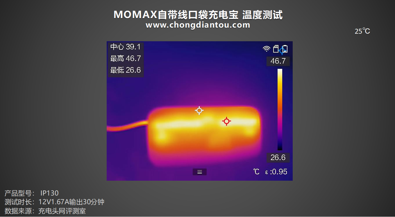

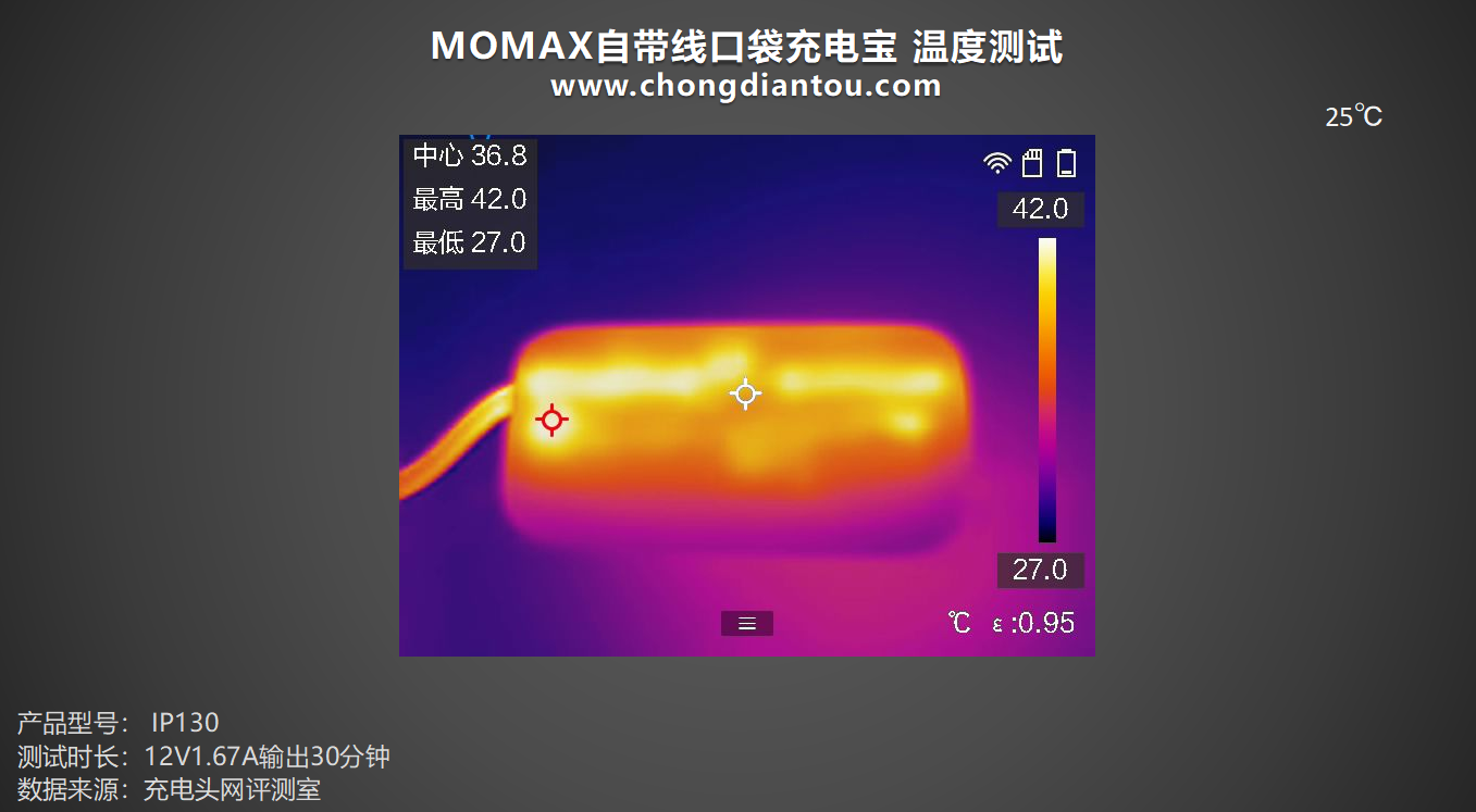

以12V1.67A 20W恒功率持续输出30分钟,充电宝正面最高温度约为46.7℃左右。小体积的机身无法散发多余的热量,用手直接触摸会有些发热。鉴于是直接插在尾插上,实际体验并不影响日常使用。
以12V1.67A 20W恒功率持续输出30分钟,充电宝背面最高温度约在42℃左右。
