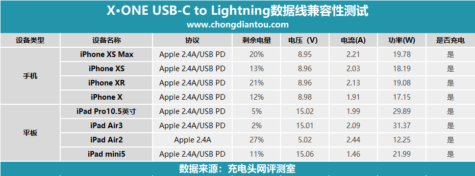

2、兼容性测试
使用X·ONE USB-C to Lightning数据线+苹果30W PD充电器给iPhone XS Max充电,电压8.95V,电流2.21A,功率19.83W,开启PD快充。
使用X·ONE USB-C to Lightning数据线+苹果30W PD充电器给iPhone XS充电,电压8.96V,电流2.03A,功率18.26W,开启PD快充。
使用X·ONE USB-C to Lightning数据线+苹果30W PD充电器给iPhone XR充电,电压8.96V,电流2.13A,功率19.09W,开启PD快充。
使用X·ONE USB-C to Lightning数据线+苹果30W PD充电器给iPhone X充电,电压8.98V,电流1.91A,功率17.24W,开启PD快充。
使用X·ONE USB-C to Lightning数据线+苹果61W PD充电器给iPad Pro 10.5英寸充电,电压15.02V,电流1.99A,功率30.03W,开启PD快充。
使用X·ONE USB-C to Lightning数据线+苹果61W PD充电器给iPad Air3充电,电压15.01V,电流2.09A,功率31.52W,开启PD快充。
使用X·ONE USB-C to Lightning数据线+苹果61W PD充电器给iPad Air2充电,电压5.02V,电流2.44A,功率12.28W,Apple 2.4A充电模式。
使用X·ONE USB-C to Lightning数据线+苹果61W PD充电器给iPad mini5充电,电压15.06V,电流1.46A,功率22.06W,开启PD快充。
小编把测试数码数码产品兼容性的数据做了个表格,可以看到X·ONE USB-C to Lightning数据线均能给所测试支持PD快充的苹果设备开启快充,像iPad Air2不支持PD快充的设备它也能为它激活Apple 2.4A协议充电。
最后小编把测试过的所有设备数据做成了柱状图,大家可以做个参考。
