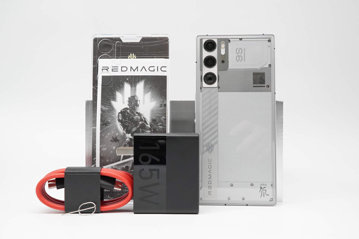

手机配件还赠送165W充电器套装、卡针、保护套和说明书保修卡纸等。红魔9S Pro+附赠的手机壳为半包透明PVC硬壳材质,实际佩戴后基本没有影响裸机手感,这一点好评。

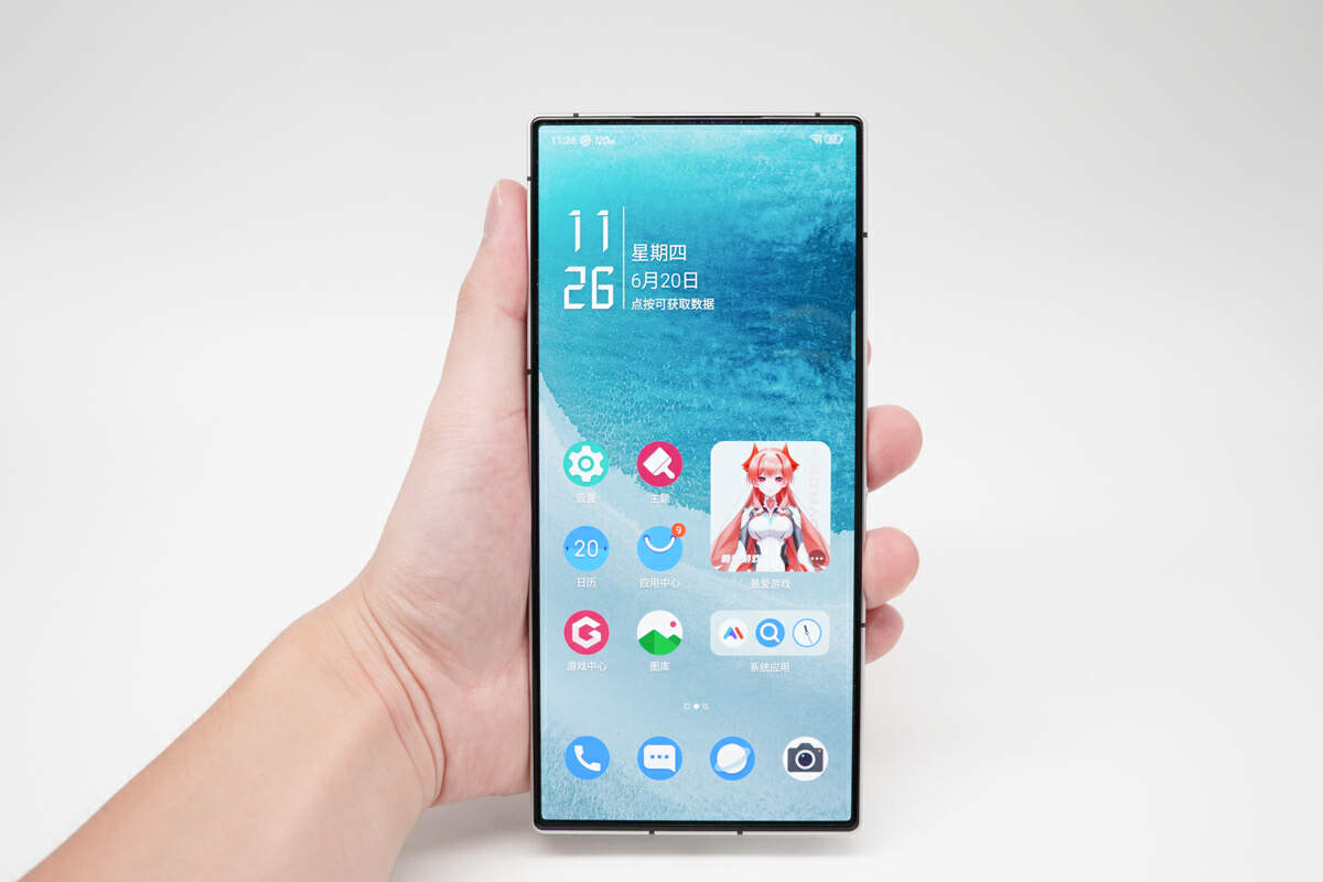

红魔9S Pro+搭载全球首发骁龙 8 Gen 3 领先版, 满血LPDDR5X 内存 + UFS4.0 闪存,游戏性能体验再提升;外观依旧沿袭了红魔纯平美学设计,配备的6.8英寸120Hz AMOLED第六代屏下超竞全面屏。
红魔9S Pro+搭载的这款6.8英寸120Hz AMOLED第六代屏下超竞全面屏,屏占比高达93.7%,使用蓝钻像素排列边缘显示更清晰;这块屏幕内置UDC Pro屏下显示芯片,具有1600nit 峰值亮度、2160Hz PWM调光、10bit 色深,瞬时触控采样率达2000Hz,全局触控采样率达960Hz。

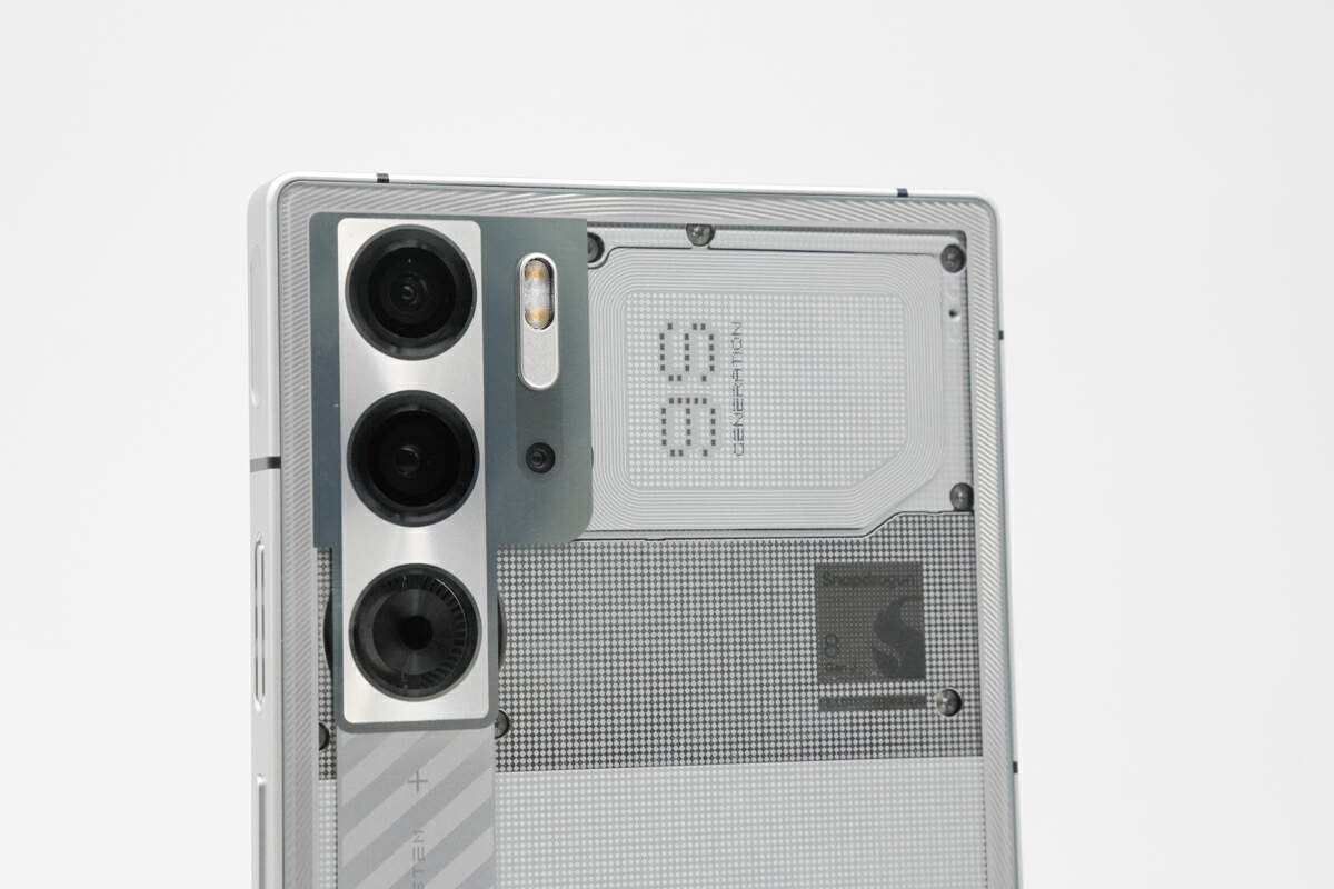

本次发布共有四个配色:暗夜骑士、氘锋透明银翼、氘锋透明暗夜。本次头网拿到的为此前广受玩家好评的氘锋透明版本,透明区域大幅增加,可以看到内部RGB主动散热风扇与螺丝,配合植锡钢网纹理、金属镜面纹理,赛博朋克感拉满。
红魔9S Pro+后置为双5000W像素超感光镜头,支持OIS光学防抖、APL涂墨防眩光,前置为1600万像素的屏下摄像头。

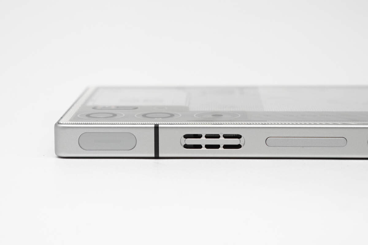

红魔9S Pro+ 侧面采用大面积的全贯穿式风道,采用纯平设计使得摄像头没有任何凸起,玻璃后盖与镜头一体化,对堆叠和封装的要求极高。红魔也是目前大家认可的纯平旗舰。
这颗高速离心风扇巧妙的和两颗镜头排列组合,视觉上毫无违和感,开启游戏后可以通过透明背板内可看到自带RGB灯的高速离心风扇。

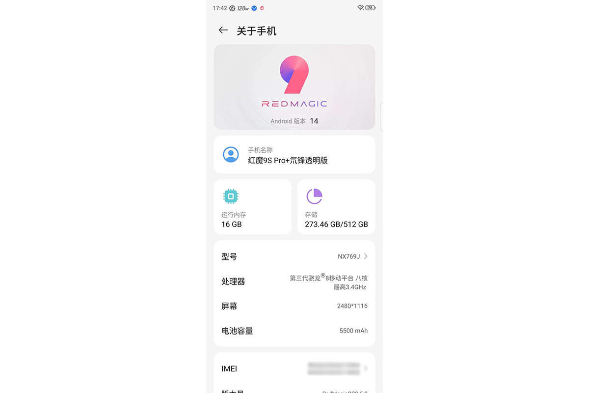

REDMAGIC OS 9.5为红魔最新的操作系统,引入全新AI加持,可以更好的帮助你使用语音翻译或实现指令,还可以使用AI消除拯救废片, 实现AI写真、创作壁纸、延展扩图等用途。

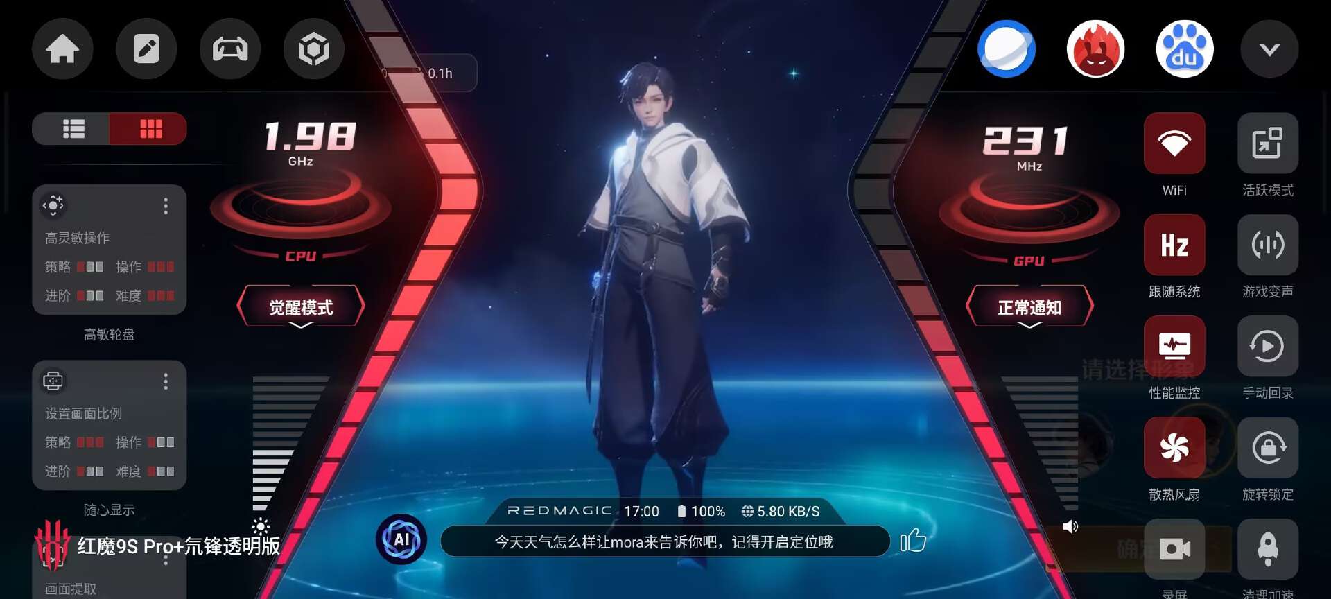

我们进入王者荣耀进行测试,左上角边缘滑动两次调出游戏助手,可以看到左侧可以自由调度CUP性能,屏幕亮度、AI触发、数据面板、提取画面等设置,右侧为手机应用小窗口以及设置开关,包括高刷、性能监控、散热风扇、游戏误触、竞技氛围灯等。功能非常丰富。

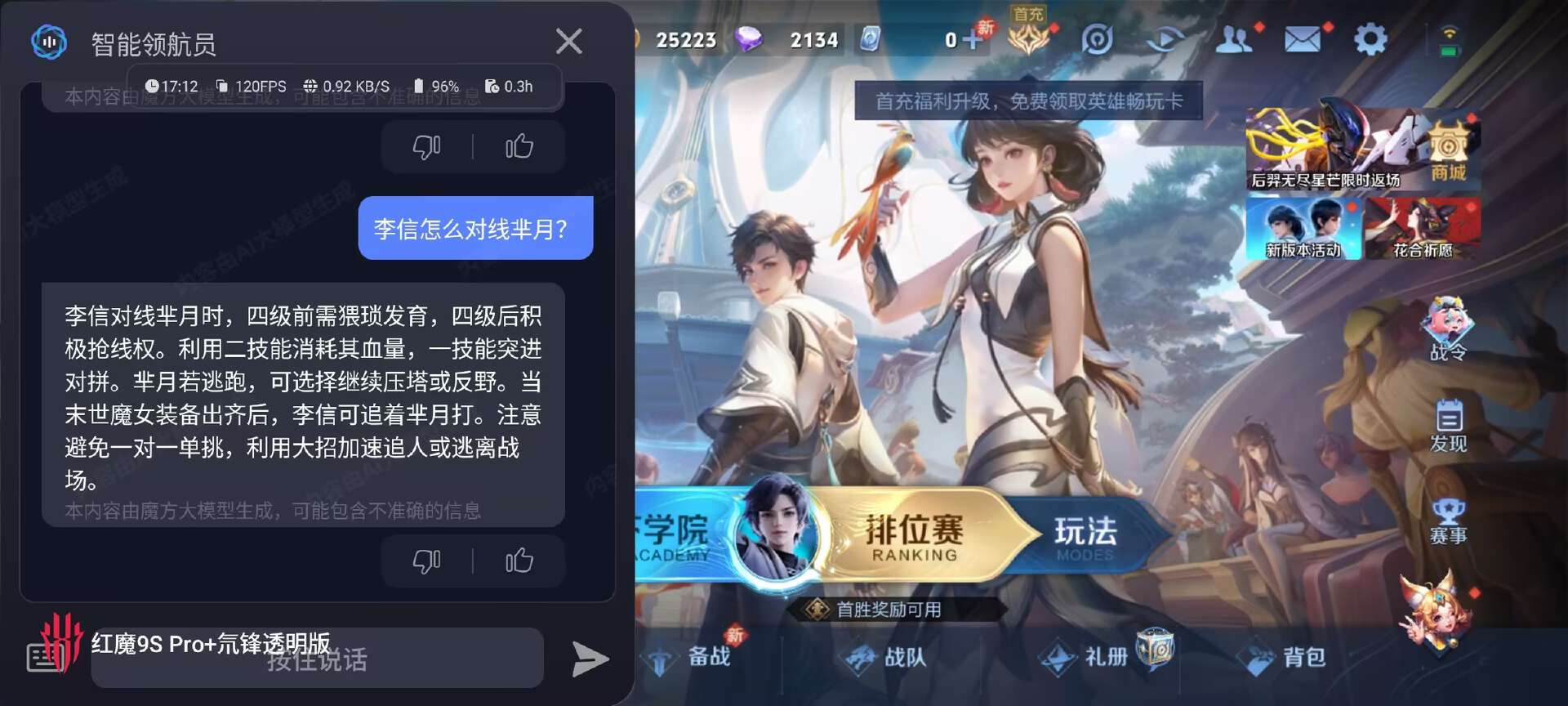

游戏助手下方点入AI小窗,即可跟智能领航员进行对话,可以根据玩家的对游戏当前的问题进行快速解答,这个功能在游戏新版本变动不知所措时非常实用。

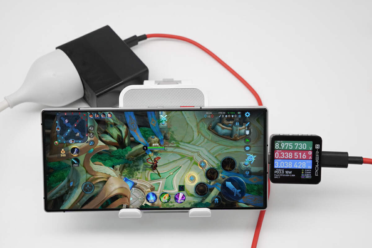

充电分离依旧是红魔9S Pro+ 手机充电部分的亮点,绕过电池直接为手机供电,保证了边充边玩时的低温,降低手机整体发热量。这项功能需要先连接充电器才能开启,并且可以根据自己的要求来设定开启的电量触发阈值。
打开王者荣耀,在未开启的状态下亮屏输入功率约为97.14W。
而在开启充电分离后,充电器直接绕过电池为手机供电,功率降至3.03W,不仅能避免手机边充边玩的高温烫手,也能一定程度上延长电池使用寿命。

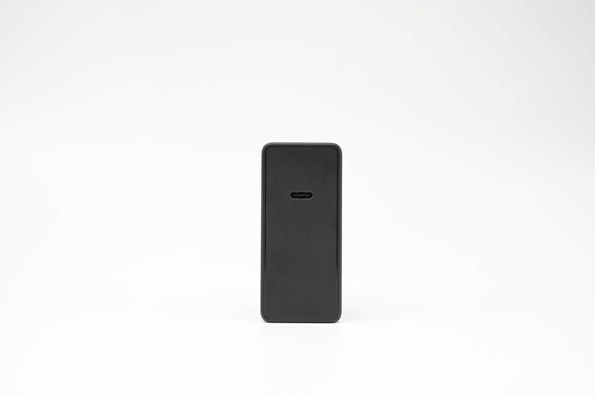

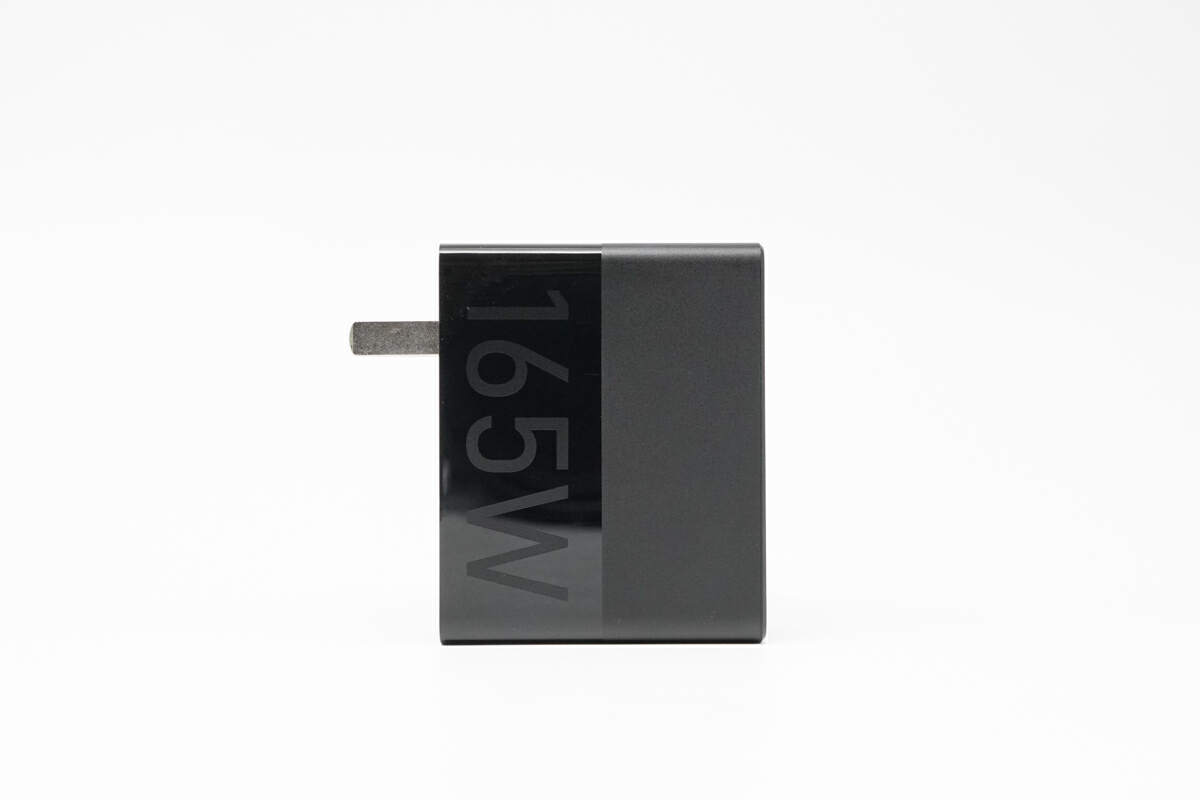

随机附赠的这枚165W氮化镓充电器采用了 USB-C 输出接口,亮面和雾面拼接,整体质感不错;亮面上有165W的字样。
插脚部分采用了固定国标双脚插头,有着更好的稳定性。
充电器的输出面板外围做了一圈凹陷,整体更有立体感。

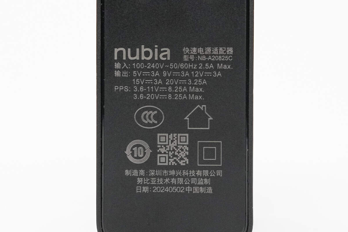

充电器的底部印有产品规格,这款充电器的型号为 NB-A20825C,
输入:100-240V~ 50/60Hz 2.5A;
输出:5V3A、9V3A、12V3A、15V3A、20V3.25A;
PPS:3.6-11V8.25A、3.6-20V8.25A;
制造商:深圳市坤兴科技有限公司。

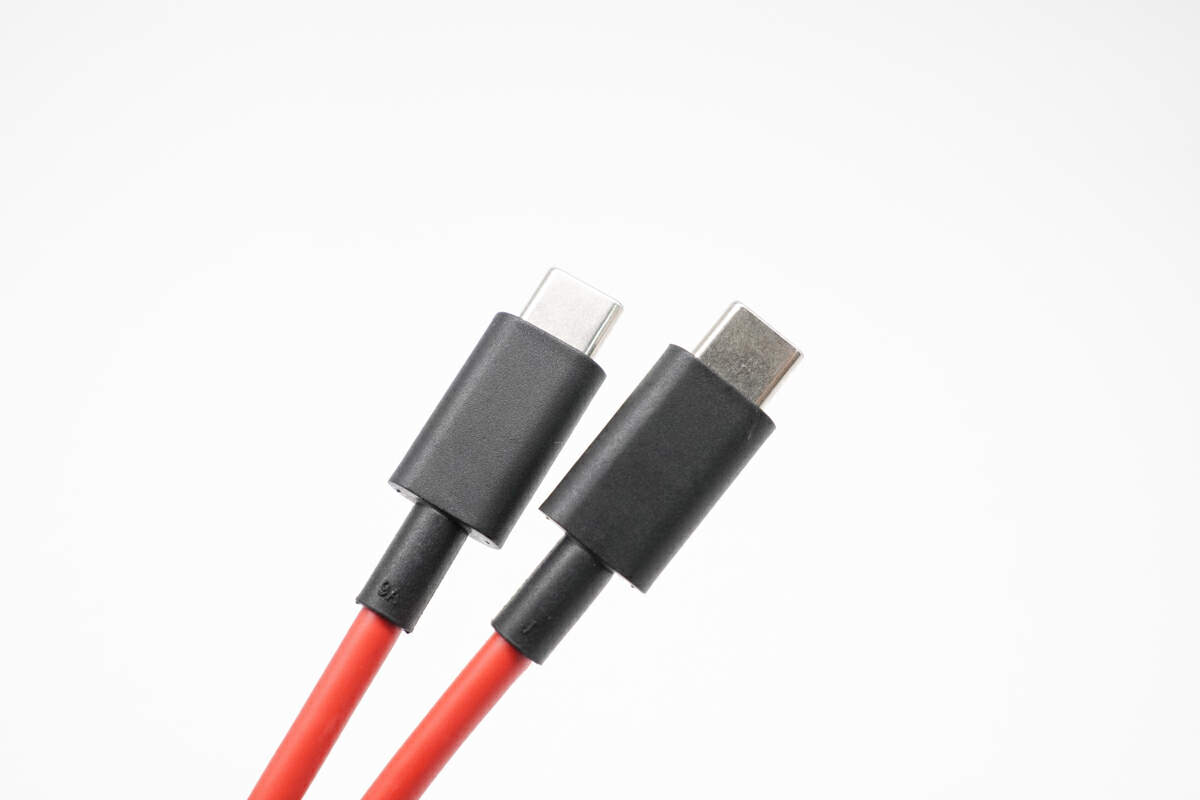

随机附赠的数据线采用了C2C接口配置。
其中一段印有9A的字样,黑色注塑一体成型的端子搭配红色线材,辨识度明显。

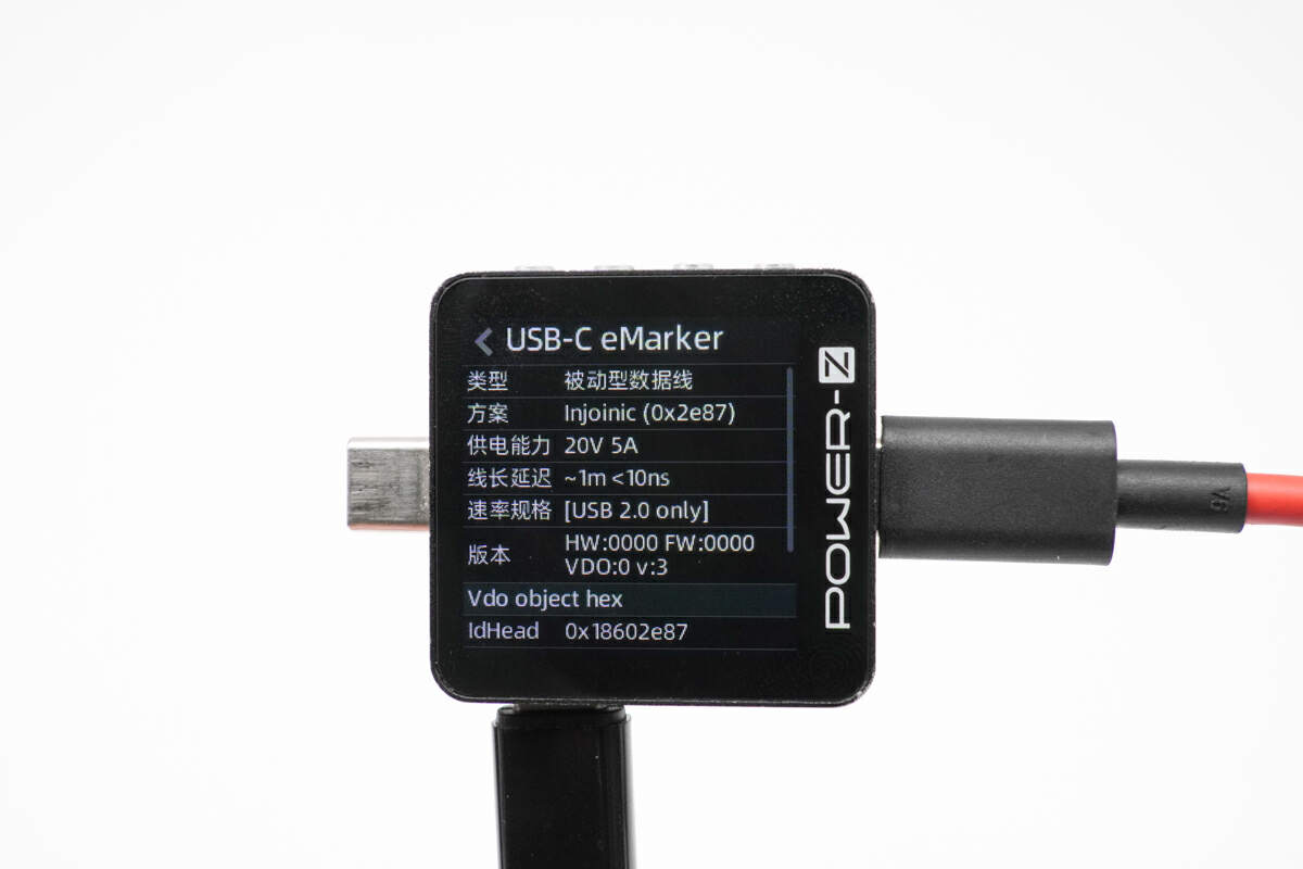

读取线材信息,这根数据线内置了 E-Marker 芯片,可以实现PD 100W充电,支持 USB2.0 的传输规格。

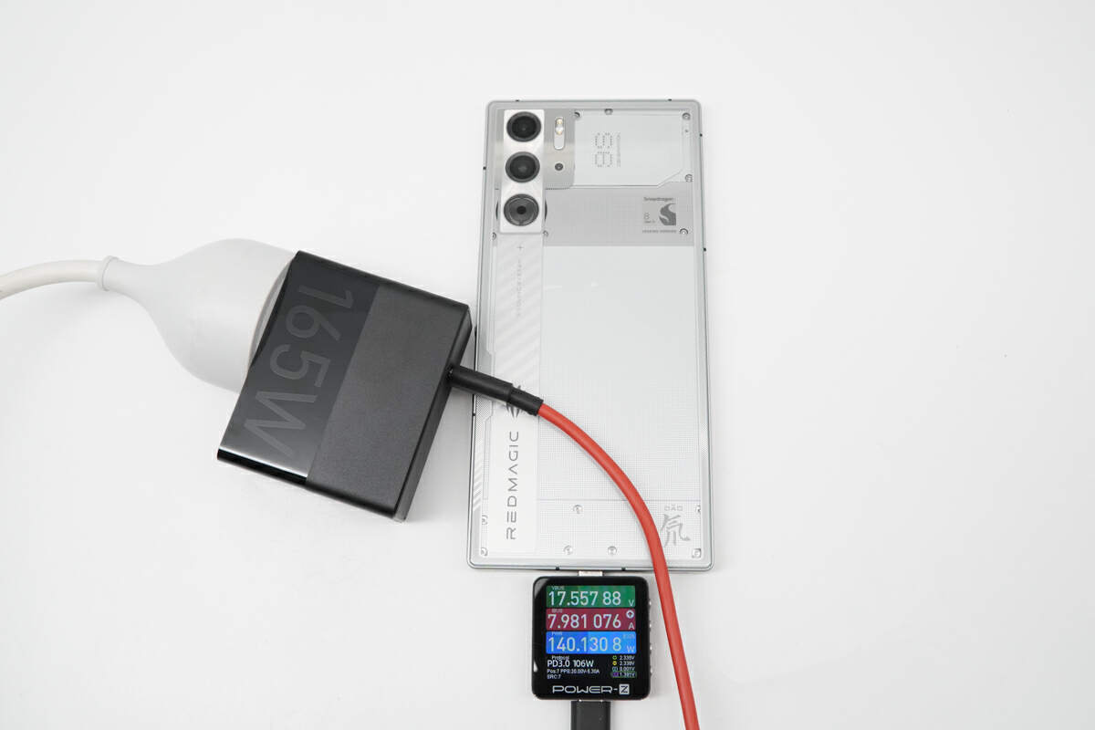

实测使用原装165W充电器给红魔9S Pro+充电功率约为140.13W。

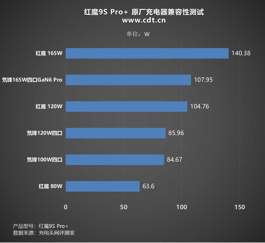

原厂充电器兼容性测试
使用原装165W (型号:NB-A20825C)充电器套装为红魔9S Pro+手机充电,POWER-Z KM003C 测试仪实测当前手机输入端功率为 17.51V 8.02A 140.38W。
将不同功率档位的充电器进行逐一充电测试,均搭配原装C to C 充电线材进行连接,实测红魔9S Pro+手机的实际充电功率至高可达140W左右。
将各充电功率制作柱状图,可以看到,红魔9S Pro+手机在搭配自家充电套装时,充电功率在63-141W之间,在手机快充方面处于领先水平,使用原厂充电器充电体验优秀。

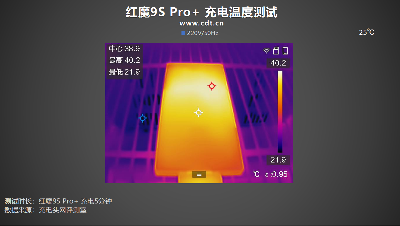

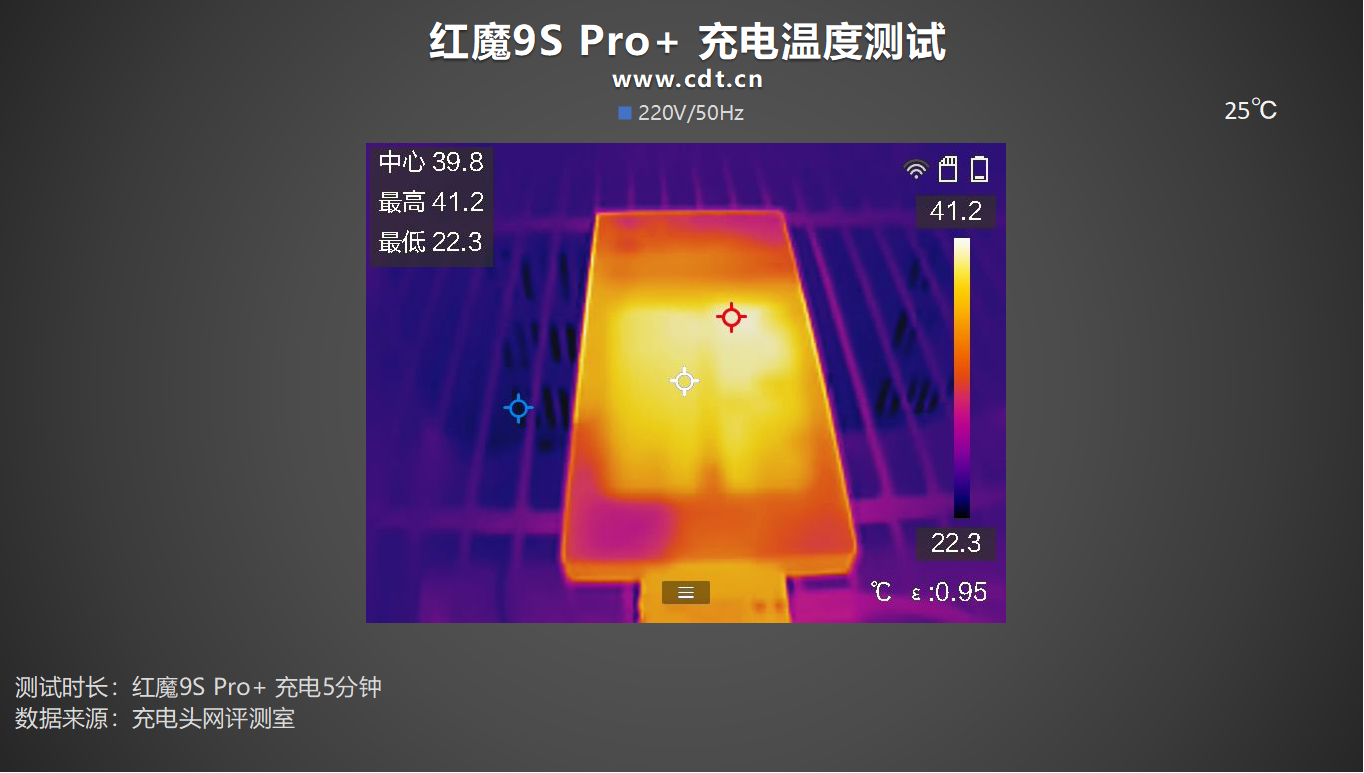

高功率充电时,发热便是我们所需要关注的一个问题,让我们看看红魔9S Pro+对于充电时温度的调控如何,测试全程在25℃恒温箱中进行,温度拍摄的时间点为:充电5分钟、充电10分钟、充电20分钟。
充电5分钟
充电5分钟,使用热成像仪拍摄手机正面,最高温度为40.2℃。
充电5分钟,使用热成像仪拍摄手机背面,最高温度为41.2℃。

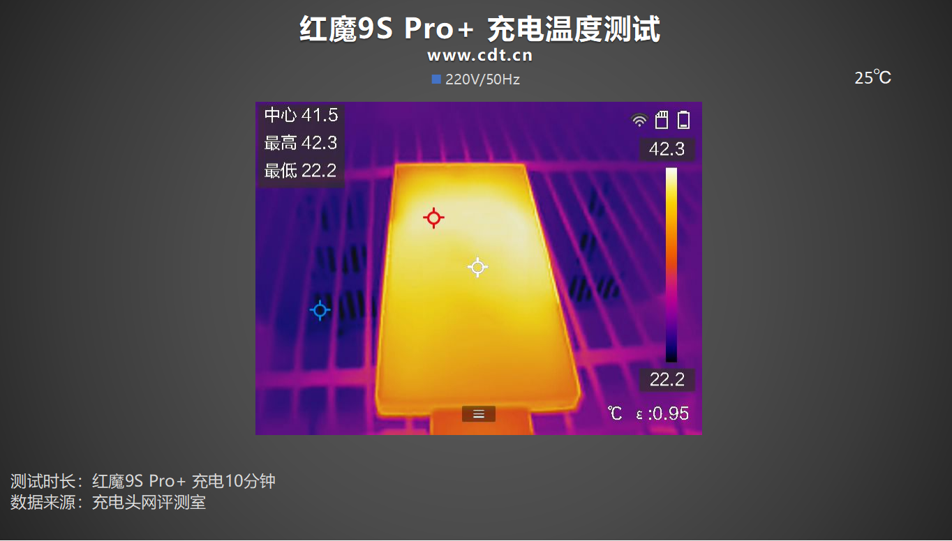

充电10分钟
充电10分钟,使用热成像仪拍摄手机正面,最高温度为42.3℃。
充电10分钟,使用热成像仪拍摄手机背面,最高温度为43.0℃。

将数据汇总至表格,可以看出随着充电时间的推移,手机的温度逐渐降低,手机背面的温度略高于手机正面;充电时手机的整体温度在35.9-43℃之间。
将数据绘制成柱状图,可以看出最高温度在充电10分钟时,背面温度为43℃,正面面温度为42.3℃,结合充电全程测试的功率图来看,前10分钟手机充电功率高,导致温度升高,之后功率逐渐下降,温度也随之降低。
