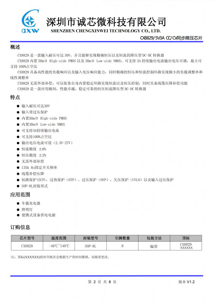

诚芯微CX8829是一款输入耐压可达 30V,并且能够实现精确恒压以及恒流的降压型 DC-DC 转换器,内置 50mΩ High-side PMOS 以及 30mΩ Low-side NMOS,可支持 3A 持续输出电流输出电压可调,最大可支持 100%占空比。
诚芯微CX8829规格资料。
