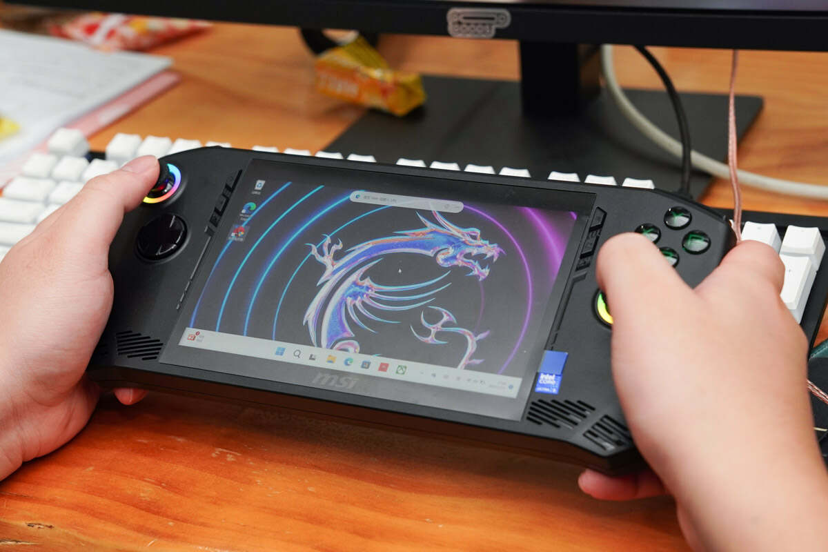

微星MSI Claw掌上游戏机重量为671g,握持手感相对舒适,显示屏也更大,画面清晰。

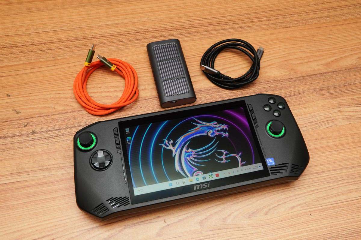

此次,外置存储设备为绿联 USB4 固态硬盘盒,分别使用USB 2.0数据线(橙色)及USB4全功能数据线(黑色)进行实测体验。

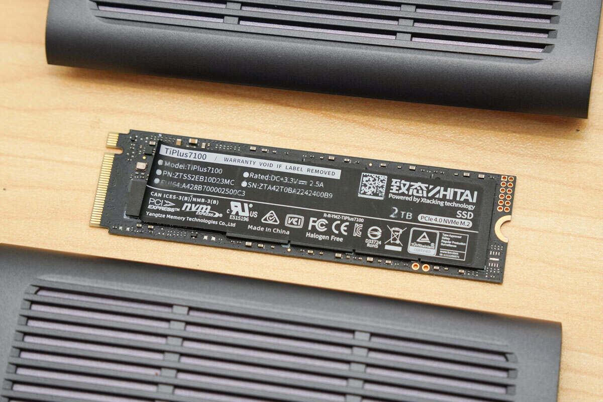

其中,绿联 USB4 固态硬盘盒内部采用的固态硬盘为致态 TiPlus7100 2TB。

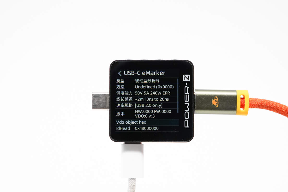

通过POWER-Z KM003C 测试仪读取USB 2.0数据线,实测支持 50V 5A 240W 电能传输和 USB 2.0 480Mbps数据传输能力。

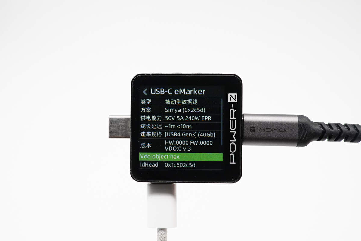

通过POWER-Z KM003C 测试仪读取USB4全功能线材信息,实测支持 50V 5A 240W EPR电能传输和 USB4 Gen3 40Gbps 数据传输能力。

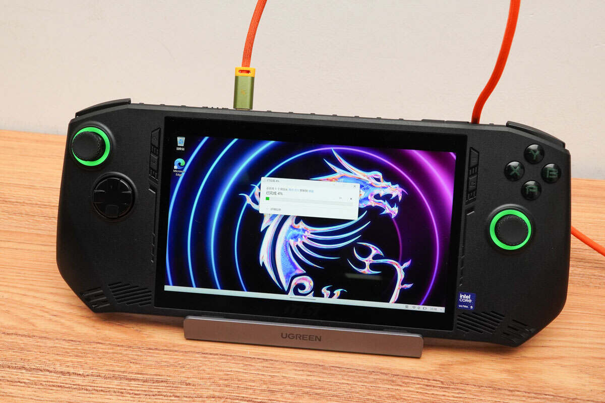

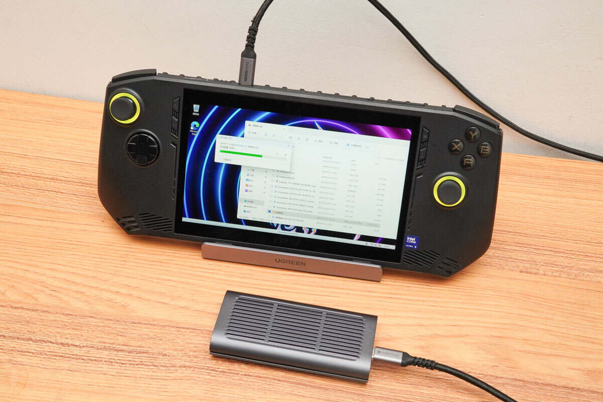

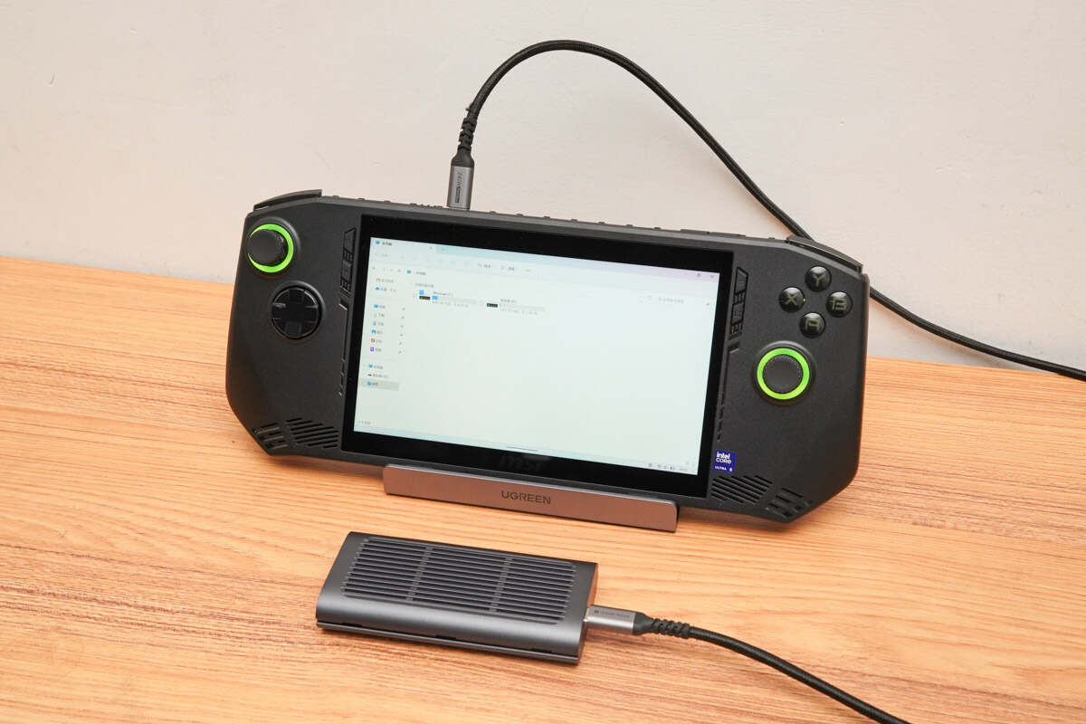

分别使用两种规格的线材将微星MSI Claw掌上游戏机与固态硬盘盒进行连接,均可以正常识别读取。

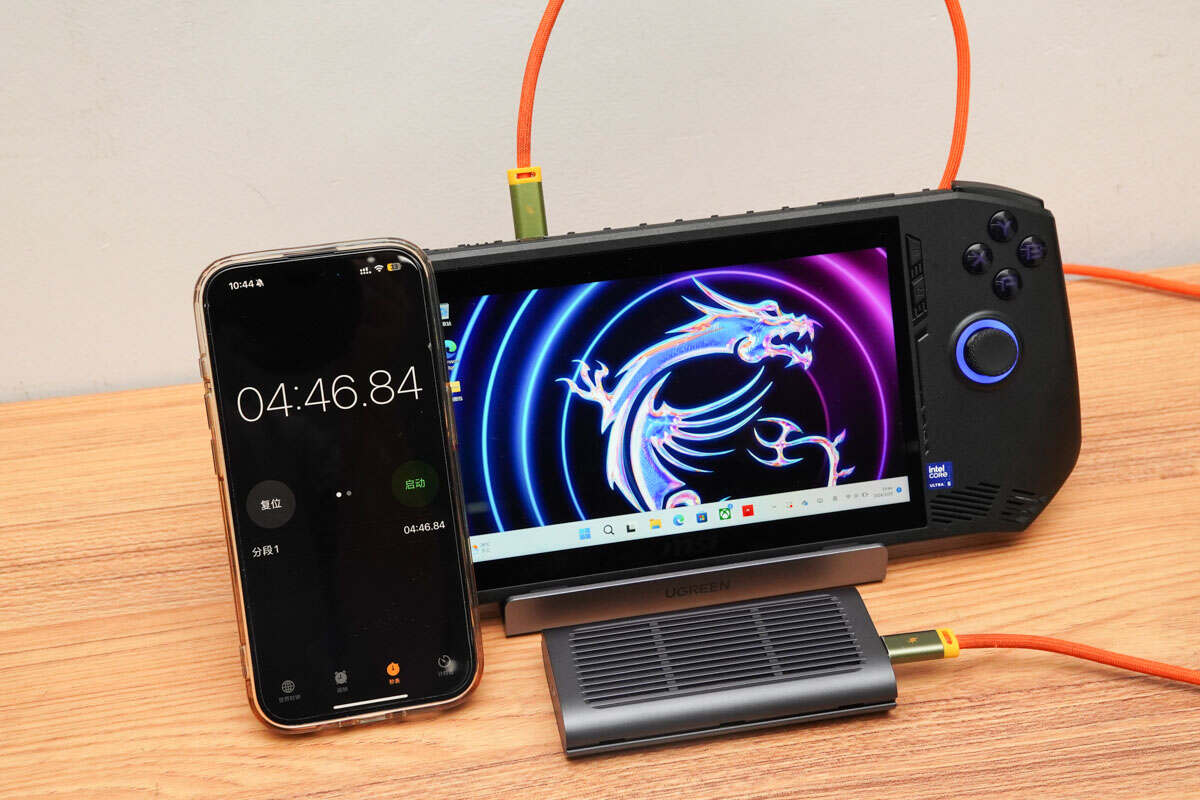

使用 USB 2.0线材连接游戏掌机与硬盘盒进行双向传输实测,分别将12.09GB大小测试素材文件从硬盘有线传输至游戏掌机,数据从掌机有线传输至硬盘。
双向传输测试完毕后,两者总耗时并无明显差异,皆在4分46.84秒左右,换算实际速率约43MB/s,约为 USB 2.0 传输规格。

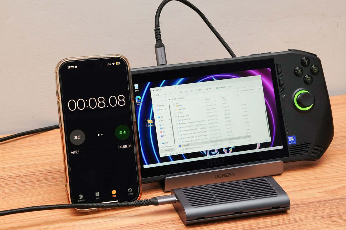

使用 USB4 线材连接游戏掌机与硬盘盒,同样使用12.09GB大小的测试素材文件进行双向传输实测。
双向传输测试完毕后,两者总耗时并无明显差异,皆在8.08秒左右,换算实际速率约1533MB/s,未达到雷电4接口规格传输带宽。原因可能是受限于USB4 硬盘盒以及线材实际22Gbps的文件传输带宽,加上传输损耗以及接口供电不足导致的传输降速。不过这样的传输速度对于日常传输文件、视频等需求来说已经是绰绰有余了。
