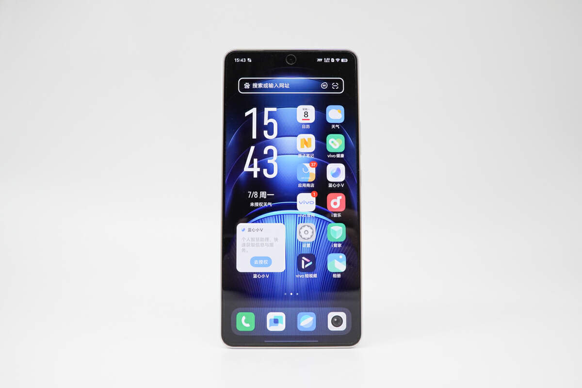

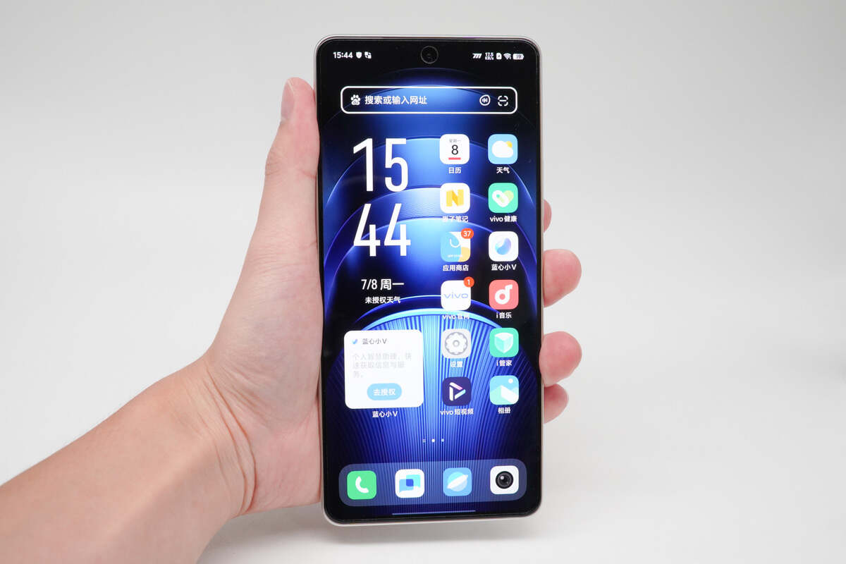

iQOO Neo9S Pro+ 手机正面采用了一块6.78英寸柔性直屏,1.5K分辨率,支持最高144Hz 高刷、1400nit全局激发亮度、452PPI像素密度、2160Hz全高频PWM调光,此外屏幕还搭载了超声波3D指纹。

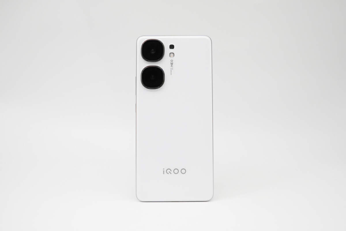

iQOO Neo9S Pro+ 手机拥有星曜白、格斗黑和Buff蓝三款配色,此款为星曜白款式;背板为雪融白色AG磨砂效果,边框为塑料材质,采用银色腰线过渡设计,视觉上有收紧感,还能提升握持手感。

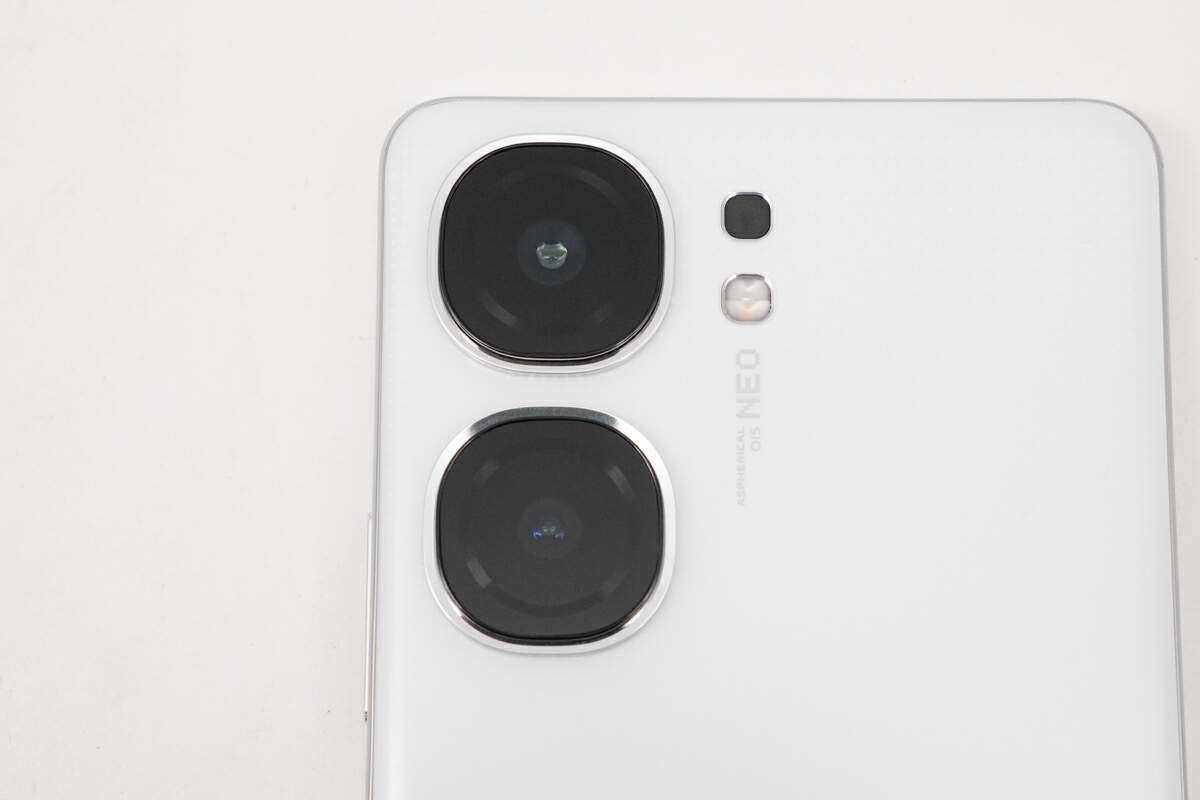

摄像头模组 Deco则是方圆式金属舷窗设计,方寸间构筑方圆平衡,传递出内敛的高级感;主摄为5000万像素的索尼 IMX921,其搭载蓝厂最新联合研发大底传感器,它拥有独家定制 OIS 超级光学防抖、CIPA 4.5 相机级防抖,以及VCS人眼仿生技术,副摄为5000万像素超广角镜头,旗舰级对焦技术,帮助捕捉精彩的瞬间。

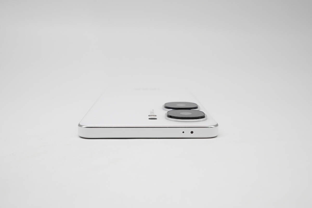

iQOO Neo9S Pro+ 手机顶端配置了红外传感器开孔,支持家庭红外设备的识别及添加遥控器功能,成为居家生活好帮手。

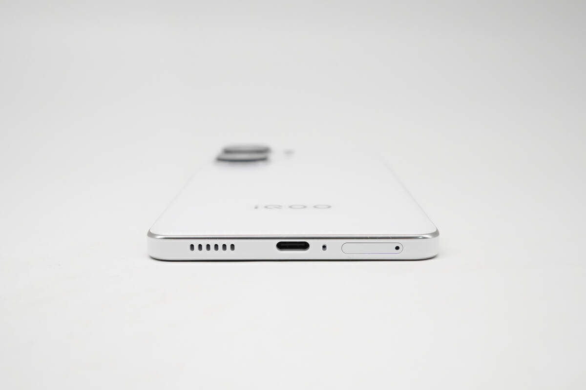

充电接口为 USB Type-C 物理端口,左侧为全新封闭式立体双扬声器,支持游戏声场拓宽,现场感更强;右侧为麦克风、SIM卡槽。

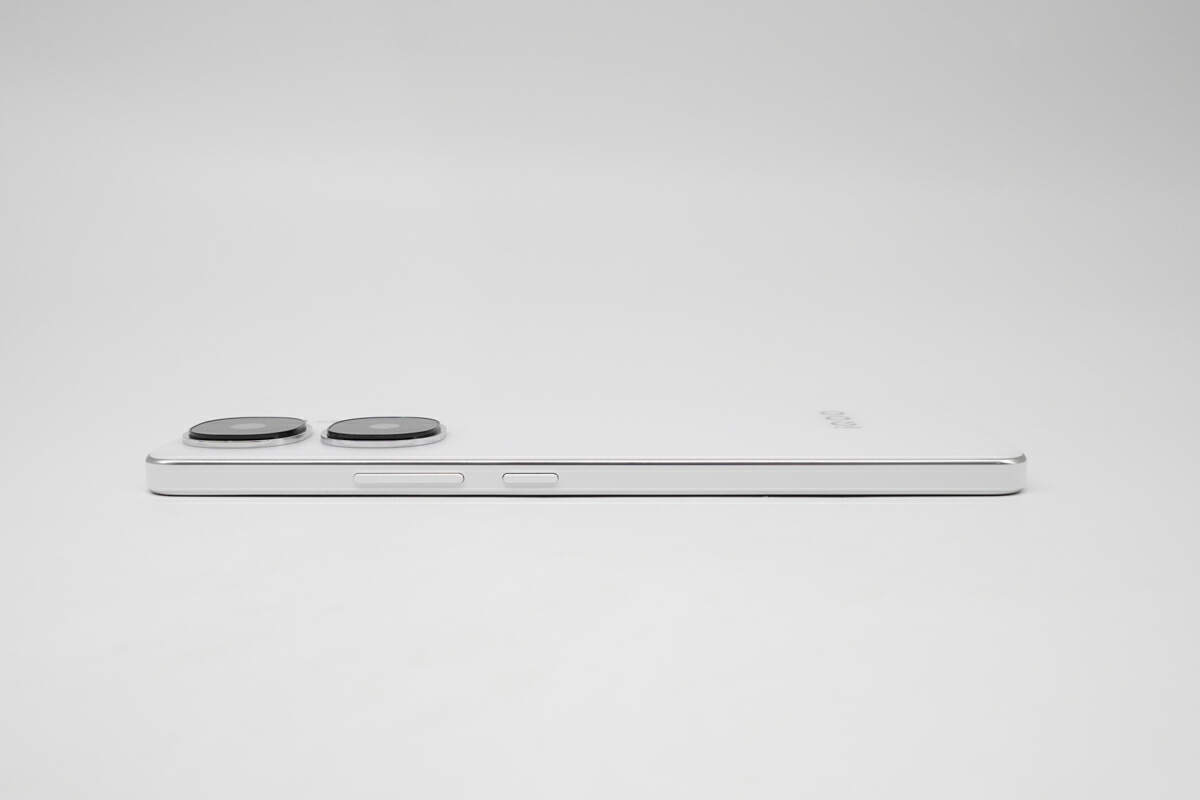

iQOO Neo9S Pro+ 手机的实体按钮都位于机身右侧中框,包括音量按钮和电源按键。

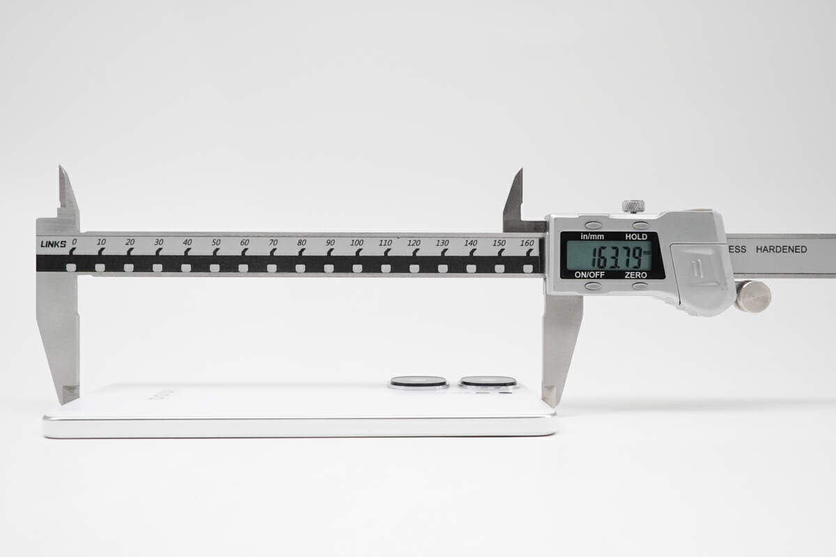

iQOO Neo9S Pro+ 手机长度约为163.79mm。

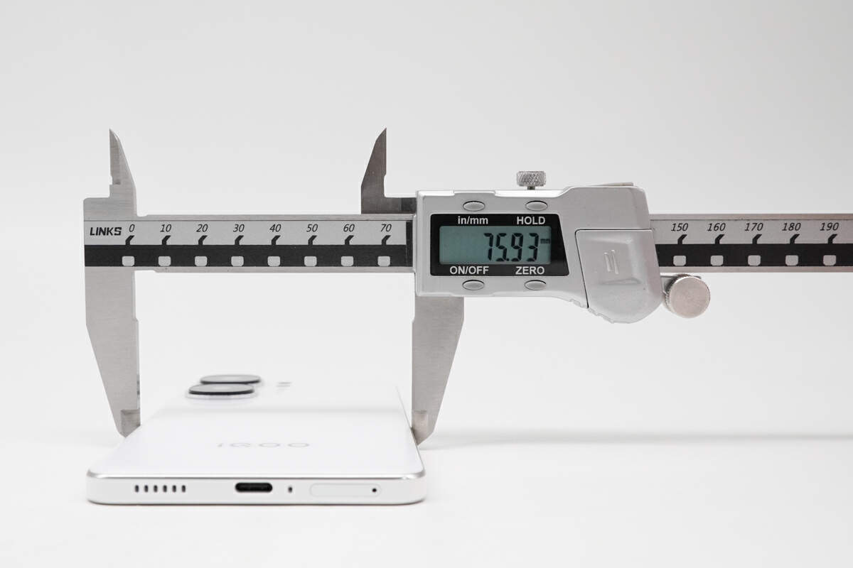

iQOO Neo9S Pro+ 手机宽度约为75.93mm。

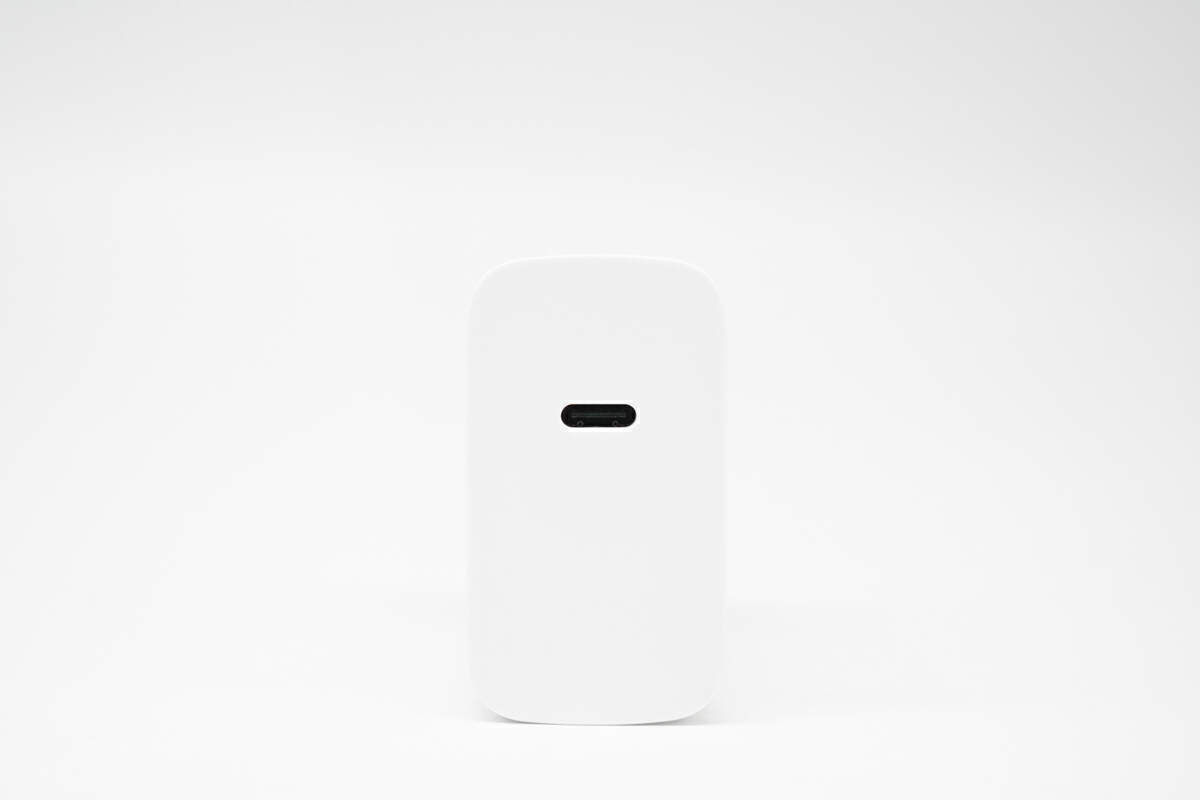

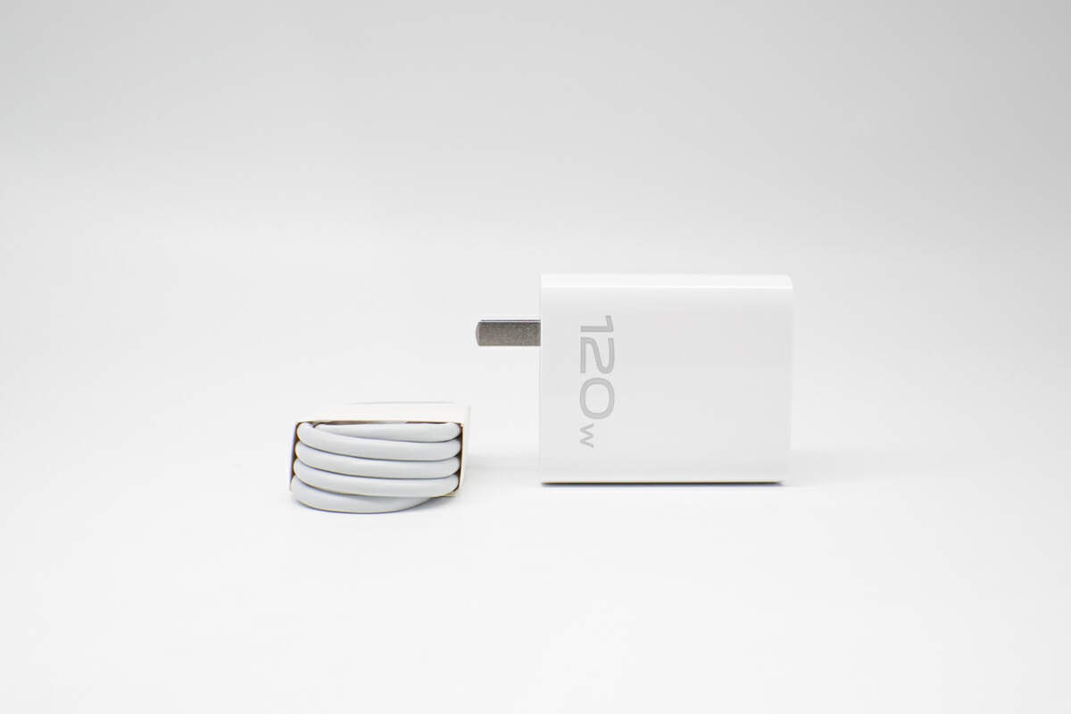

iQOO Neo9S Pro+ 手机标配 120W 超快闪充充电器,整体简约质朴;它采用固定式插脚设计,连接墙插与插排时更加稳定。
输出面板配置单 USB-C 端口,母口胶芯为白色,胶芯两侧拥有加宽 PIN 脚设计,可传输大电流。
插脚一侧印有充电器参数规格铭文。

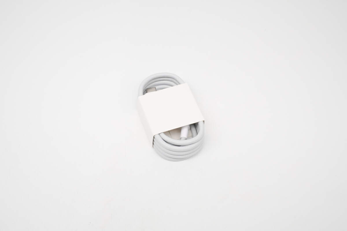

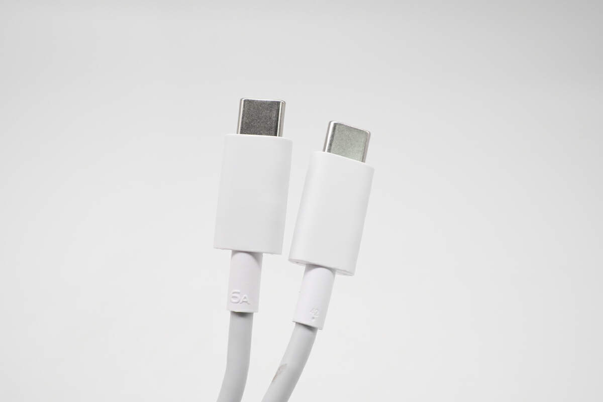

配套充电线材为 C to C 类型,采用白色环保纸带捆绑固定,线身柔软耐弯折。
线材为灰白色材质外被,纯白色子端壳体与线身一体注塑成型,加厚注塑外被上浮印“5A”字样。

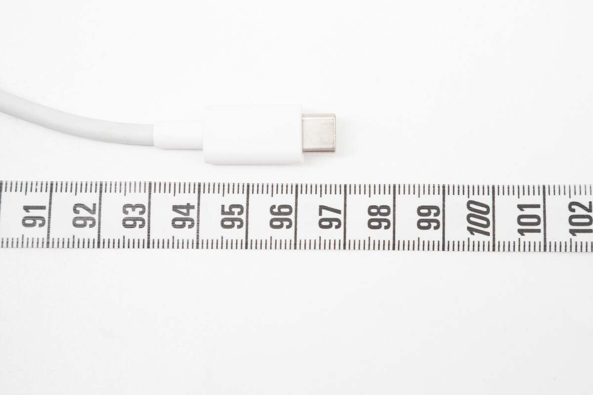

iQOO Neo9S Pro+ 手机原装充电线材长度约为97cm。

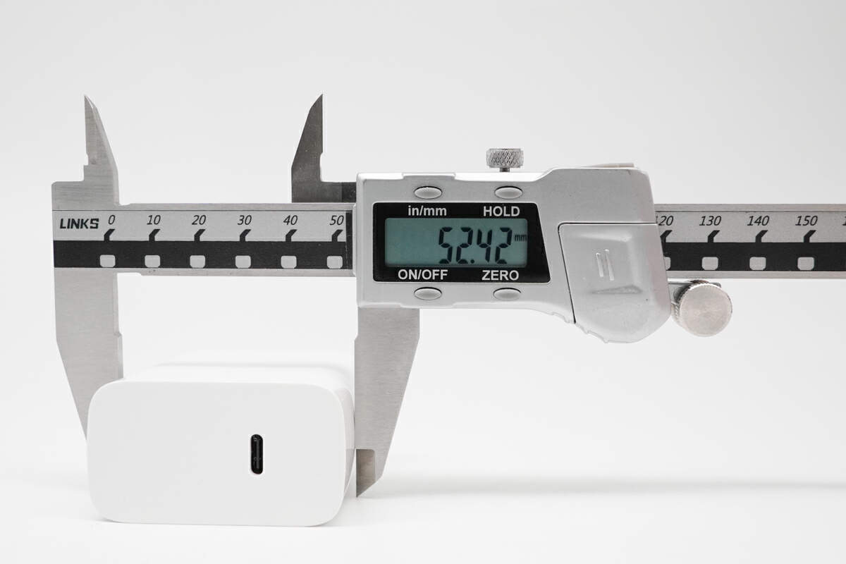

iQOO Neo9S Pro+ 手机120W充电器长度约为60.98mm。
iQOO Neo9S Pro+ 手机120W充电器高度约为52.42mm。

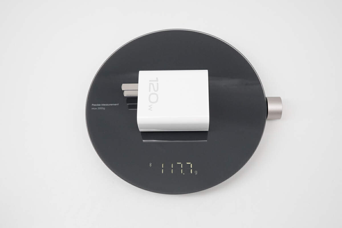

iQOO Neo9S Pro+ 手机120W充电器重量约为117.7g。

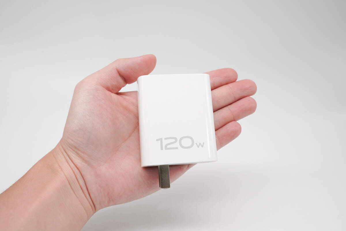

充电器本体放在成年男性手掌对比,可轻松一手掌握。

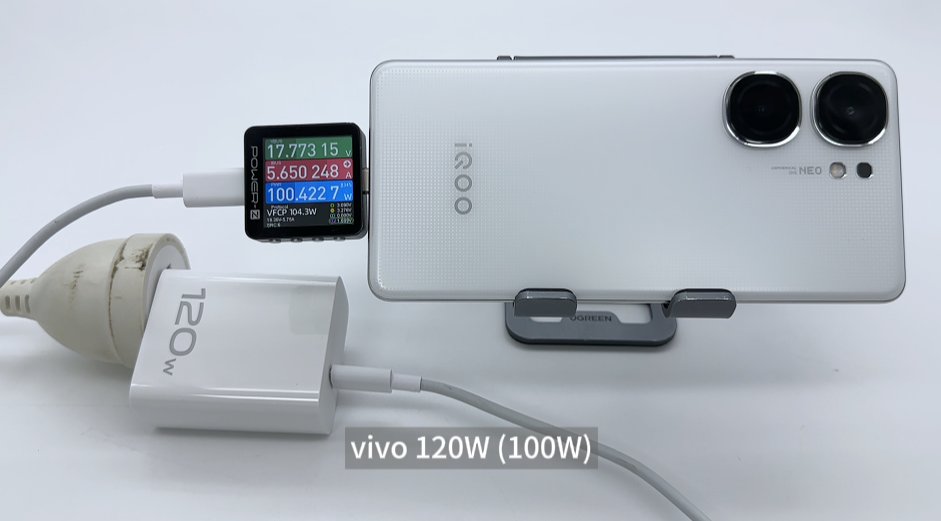

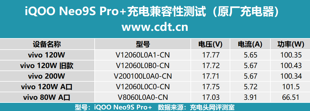

使用原装120W(型号:V12060L0A1-CN)充电器套装为 iQOO Neo9S Pro+充电,POWER-Z KM003C 测试仪实测当前手机输入端功率为17.77V 5.65A 100.42W。

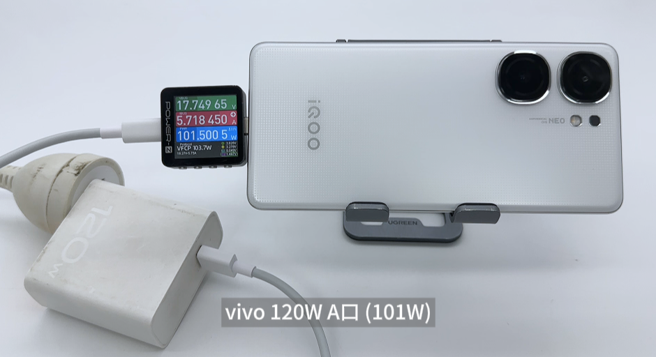

使用 vivo 120W A口为 iQOO Neo9S Pro+充电,POWER-Z KM003C 测试仪实测当前手机输入端功率为17.75V 5.72A 101.50W。
将不同功率档位的充电器进行逐一充电测试,实测使用原厂充电最高充电功率约100W左右,vivo 120W A口的功率最高达到了101.50W;充电握手17V以上电压,均触发了FlashCharge快充协议,兼容性优秀。
将各充电功率制作柱状图,可以看到,iQOO Neo9S Pro+在搭配自家充电套装时,充电功率在66-102W之间,在手机快充方面处于领先水平,使用原厂充电器充电体验优秀。

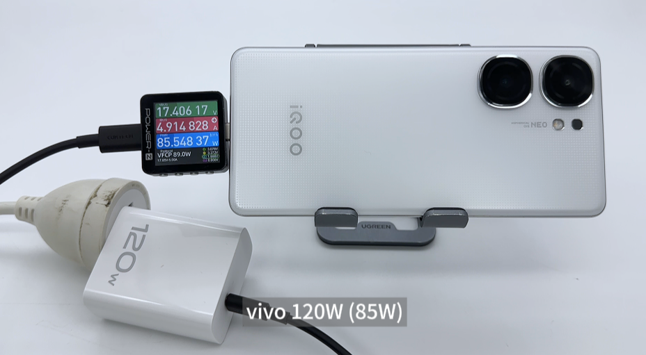

使用原装120W 搭配第三方6A C2C 线为 iQOO Neo9S Pro+充电,POWER-Z KM003C 测试仪实测当前手机输入端功率为17.41V 4.91A 85.55W。

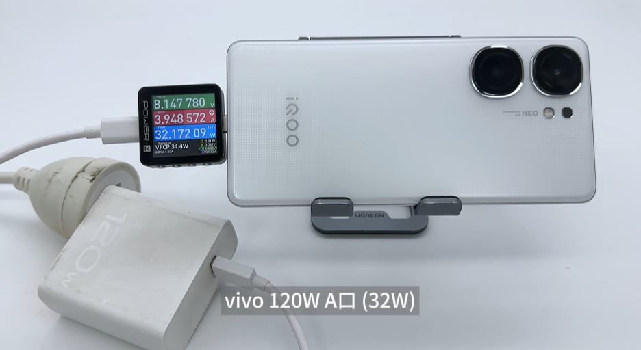

使用 vivo 120W A口搭配第三方6A A2C线为 iQOO Neo9S Pro+充电,POWER-Z KM003C 测试仪实测当前手机输入端功率为8.15V 3.95A 32.17W。
将测试数据汇总至表格,可以看出原厂线的功率基本都大于第三方线材。

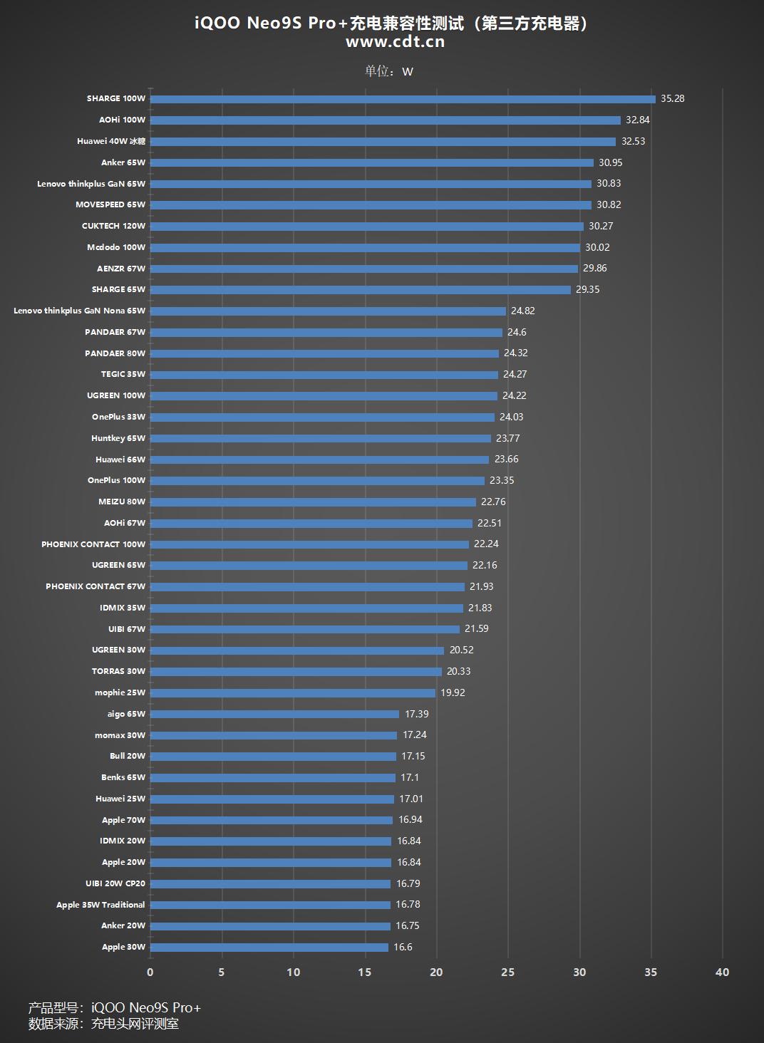

第三方充电器兼容性测试

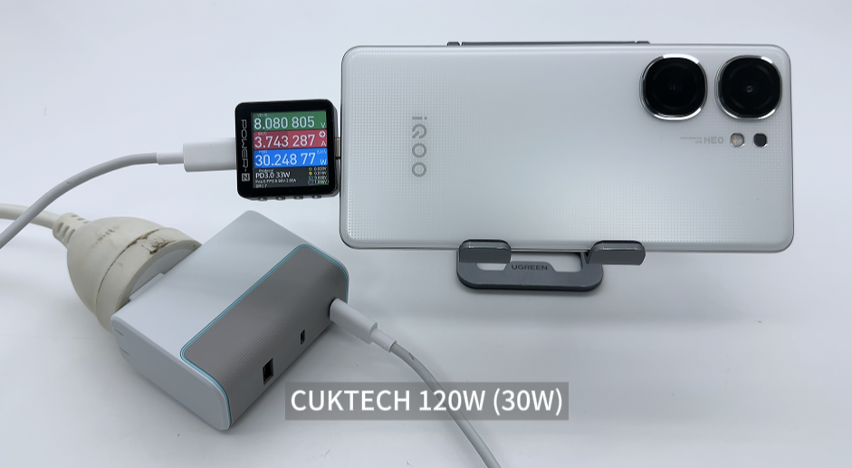

看完了原厂的兼容性数据,再来看看这款手机对于第三方充电器的充电兼容性如何,此次测试一共选用了多款充电器,具体测试结果如下。
使用 CUKTECH 120W为 iQOO Neo9S Pro+充电,POWER-Z KM003C 测试仪实测当前手机输入端功率为8.08V 3.74A 30.25W。

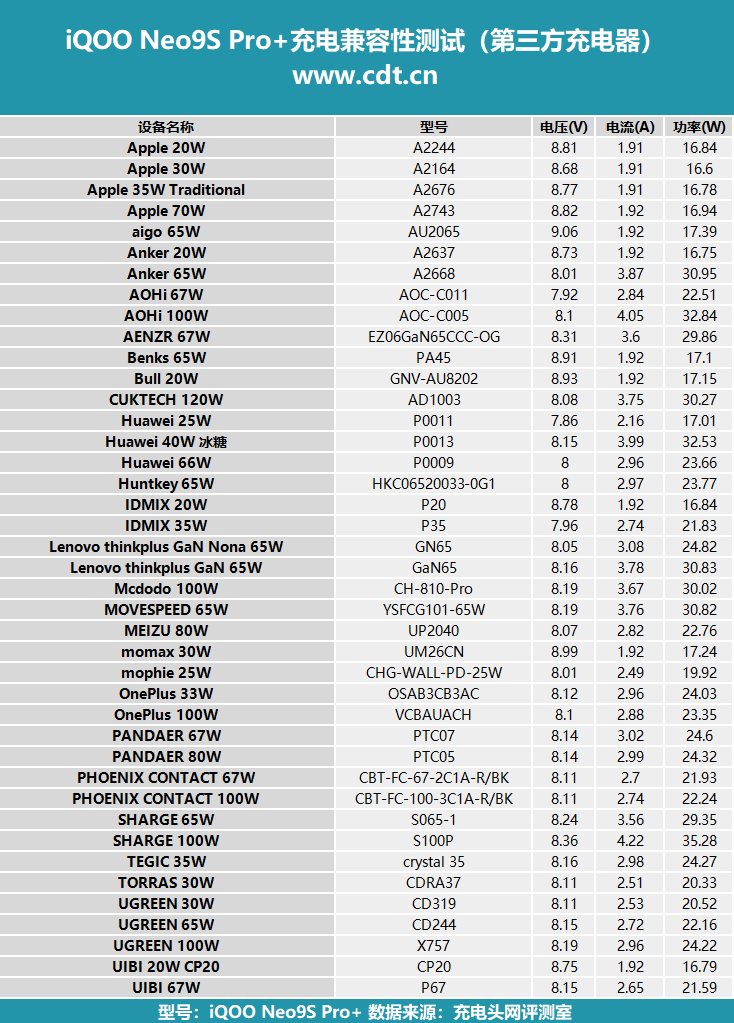

将第三方充电器兼容性测试数据汇总,本次测试的第三方充电器给iQOO Neo9S Pro+充电握手8V、9V电压档位;电流在1.9-4.5A之间。
将充电功率数据绘制为柱状图,可以看到iQOO Neo9S Pro+的充电功率主要集中在17W、24W、30W三个功率档位,其中,功率最高的为SHARGE 100W充电器,功率达到了35.28W。

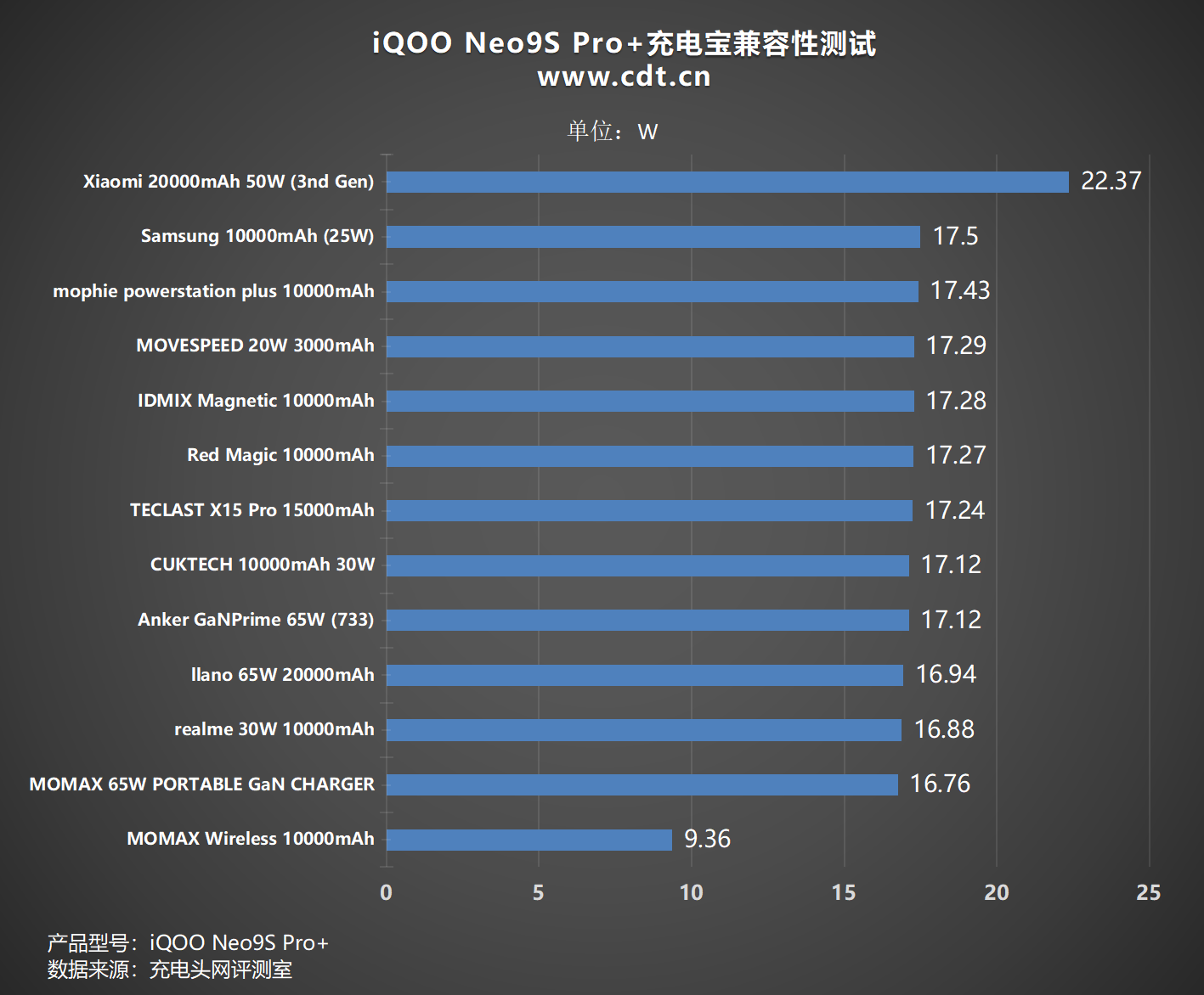

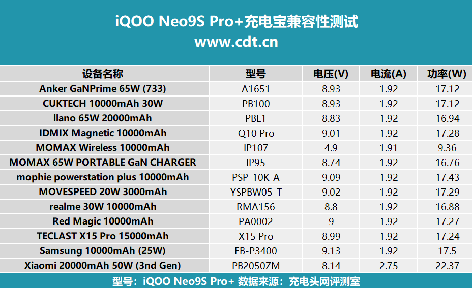

充电宝兼容性测试

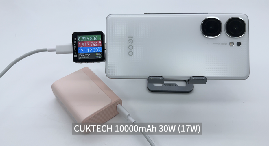

使用 CUKTECH 10000mAh 30W 充电宝为 iQOO Neo9S Pro+充电,使用 POWER-Z KM003C 实测手机当前输入端功率为8.93V 1.92A 17.12W。
将所测充电宝兼容性数据汇总,本次测试的充电宝给 iQOO Neo9S Pro+充电握手5V、8V、9V电压档位;电流在1.9-3A之间。
将充电功率数据绘制为柱状图,可以看到iQOO Neo9S Pro+的充电功率主要集中在17W这一个功率档位,其中,功率最高的为 Xiaomi 20000mAh 50W (3nd Gen) 充电器,功率达到了22.27W。

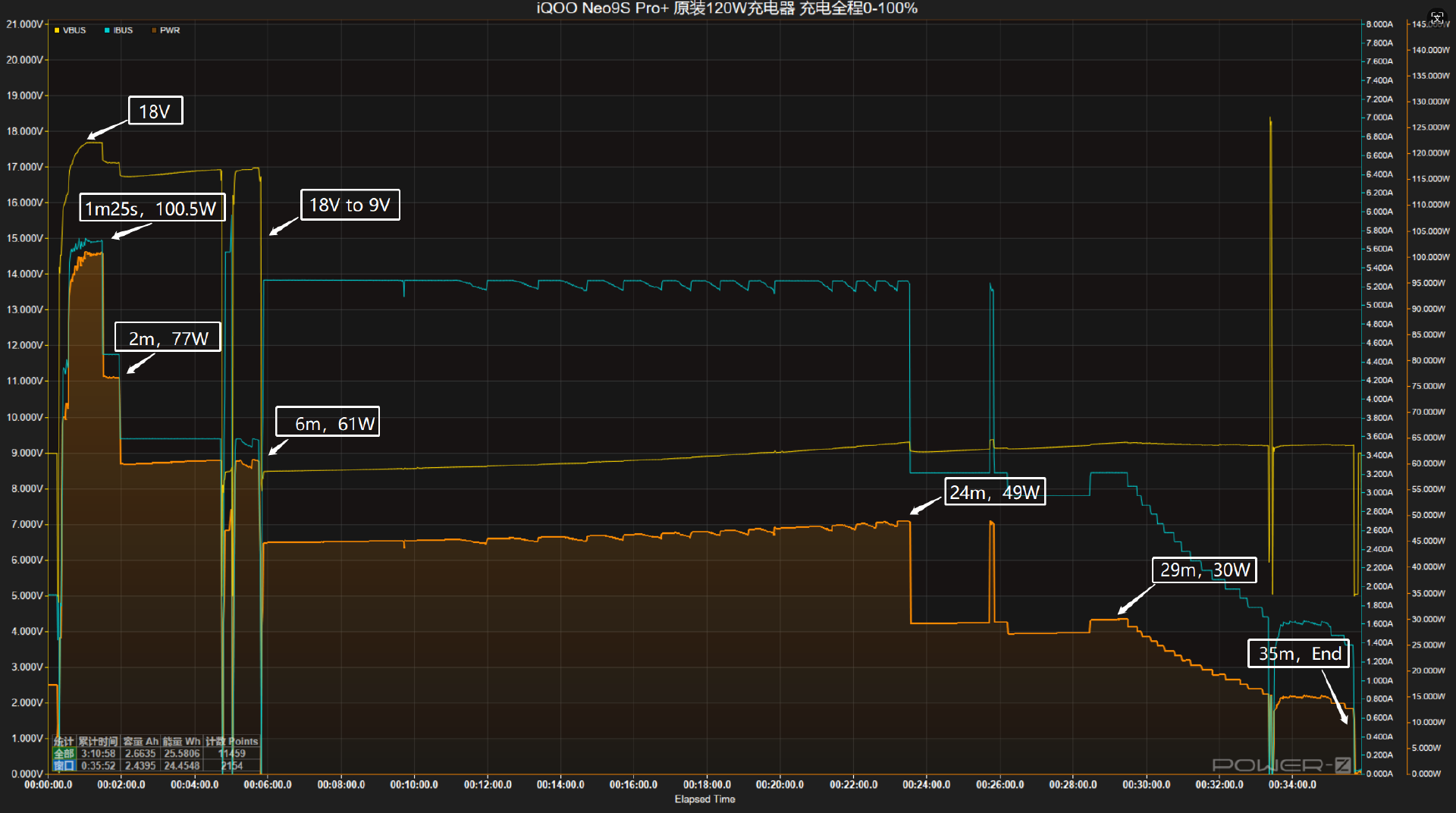

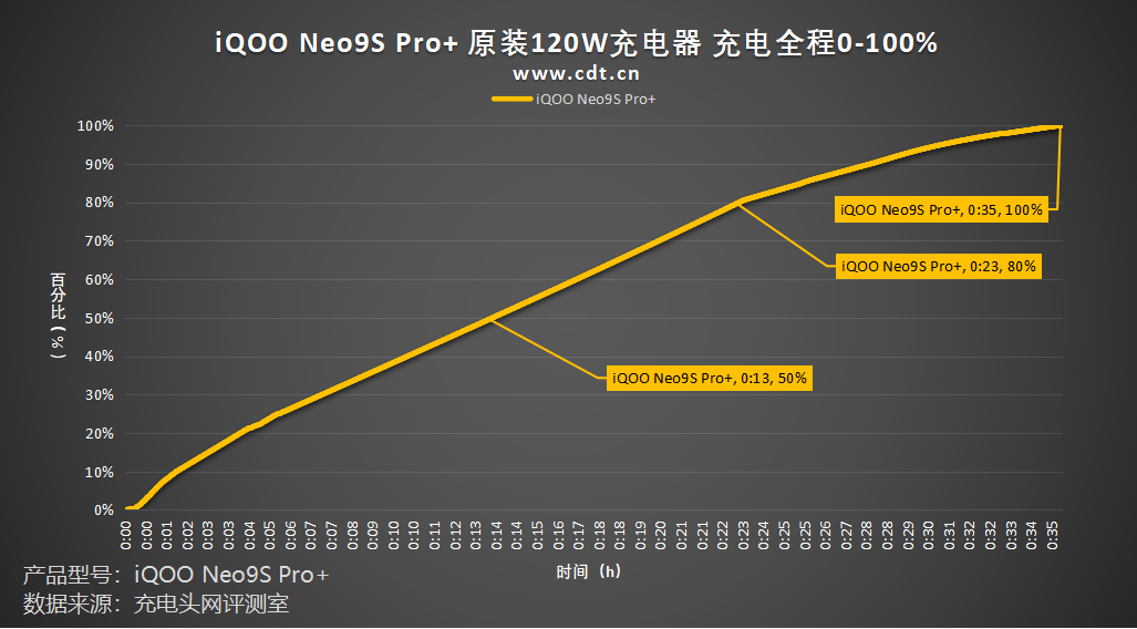

接下来,就带大家来看一下这款 iQOO Neo9S Pro+的充电表现,手机电量消耗至0%,即自动关机,将手机与原装充电器放入25℃的恒温箱中,接通电源,使用POWER-Z KM003C记录数据。
接通电源,握手18V电压,功率达到100.5W左右并维持了1分25秒,随后功率下降至77W左右,并持续充电至第2分;随后功率再次下降,下降至61W左右,并持续充电至第6分,同时,电压由18V降至9V;随后功率下降至49W左右,并持续充电至第24分钟;随后功率下降至30W左右,并持续充电至第29分钟;随后功率逐渐下降,直至充满,充电全程耗时约35分钟。
绘制出折线图,可以看出使用原装120W充电器为iQOO Neo9S Pro+ 13分钟充电至50%,23分钟充电80%,完全充满则需要35分钟。

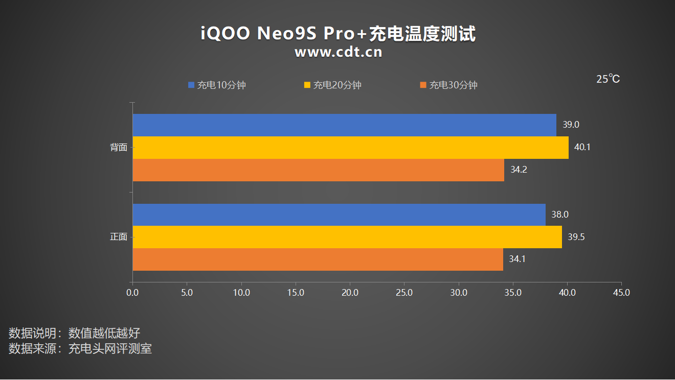

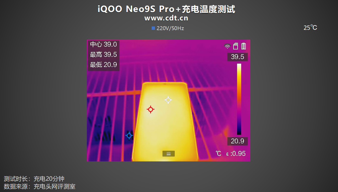

手机充电发热便是我们所需要关注的一个问题,让我们看看iQOO Neo9S Pro+对于充电时温度的调控如何,测试全程在25℃恒温箱中进行,温度拍摄的时间点为:充电10分钟、充电20分钟、充电30分钟。
充电10分钟

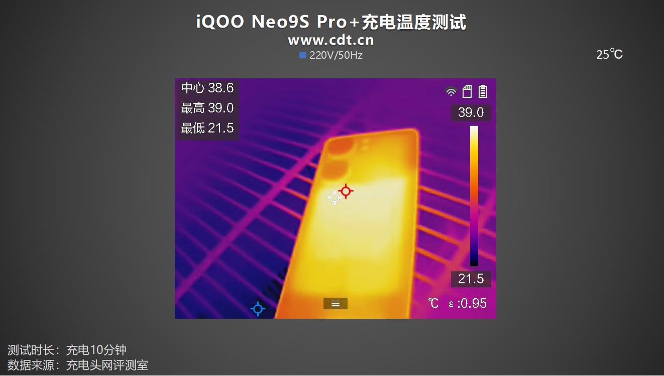

充电10分钟后,使用热成像仪拍摄手机正面 ,最高温度为38℃。
充电10分钟后,使用热成像仪拍摄手机背面 ,最高温度为39℃。
充电20分钟

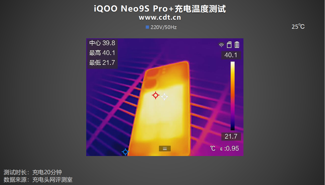

充电20分钟后,使用热成像仪拍摄手机正面 ,最高温度为39.5℃。
充电20分钟后,使用热成像仪拍摄手机背面 ,最高温度为40.1℃。
充电30分钟

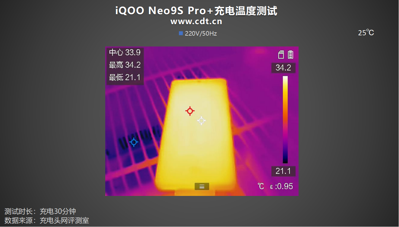

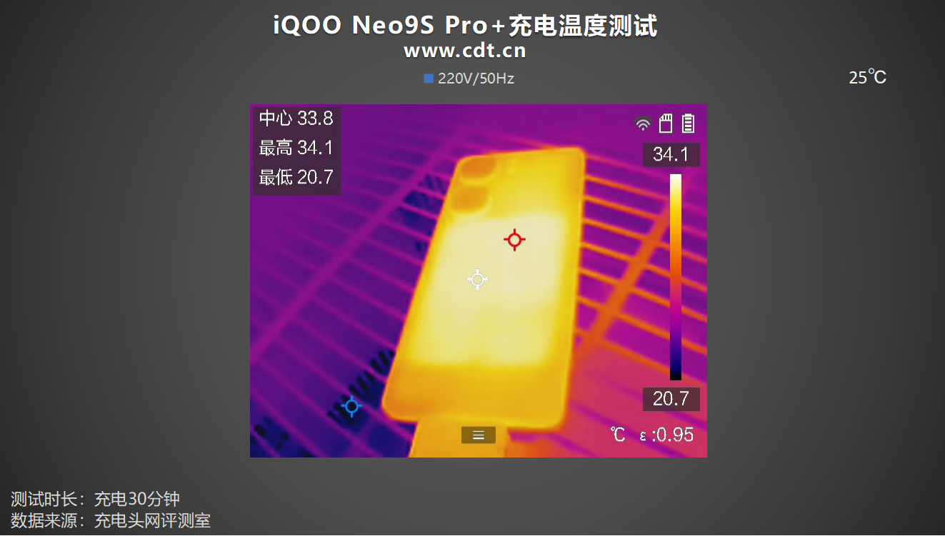

充电30分钟后,使用热成像仪拍摄手机正面 ,最高温度为34.1℃。
充电30分钟后,使用热成像仪拍摄手机背面 ,最高温度为34.2℃。
将温度数据汇总,可以看出充电过程中手机整体的温度在34.1-40.1℃之间。
绘制出柱状图可以看出,充电时间在10-20分钟时整机温度基本稳定在38-40.1℃,结合充电曲线,这个时间段内手机以49W以上的功率充电,30分钟充电末端,手机降温非常迅速,整机温度仅为34℃左右,此时用手触摸基本没有发热。
