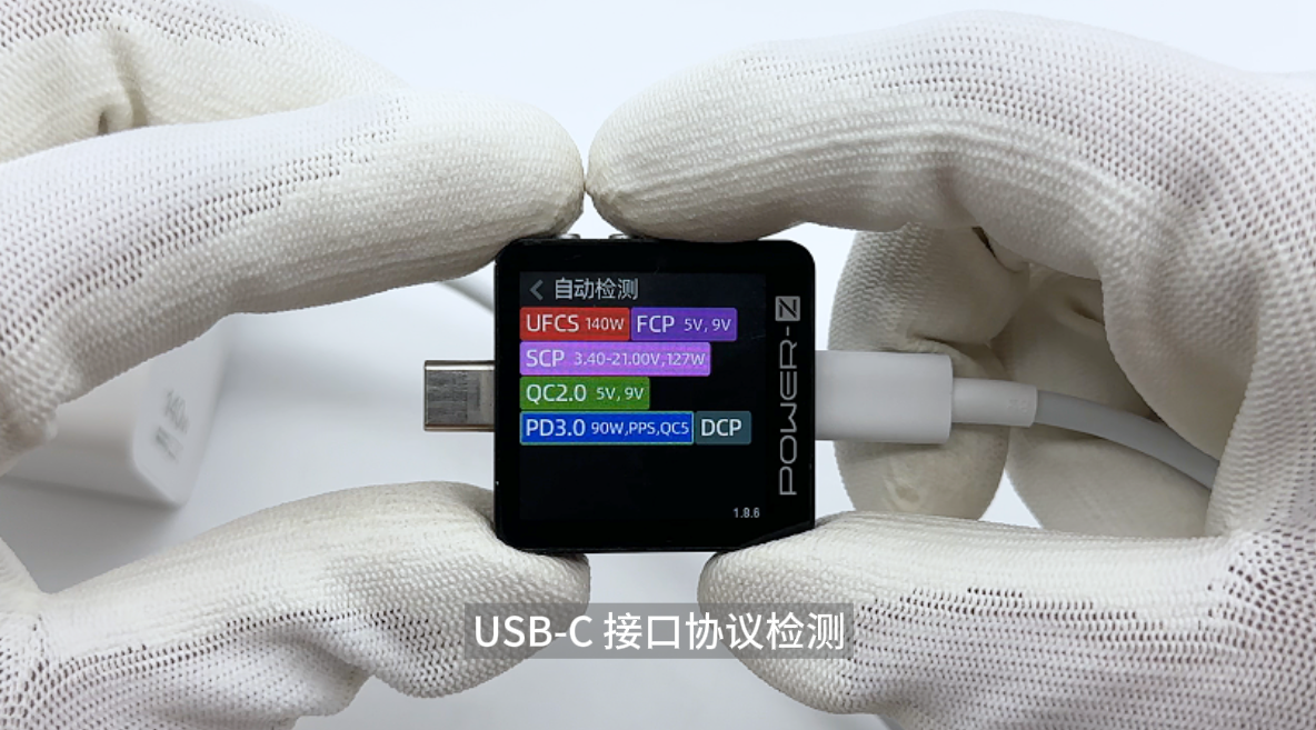

协议检测

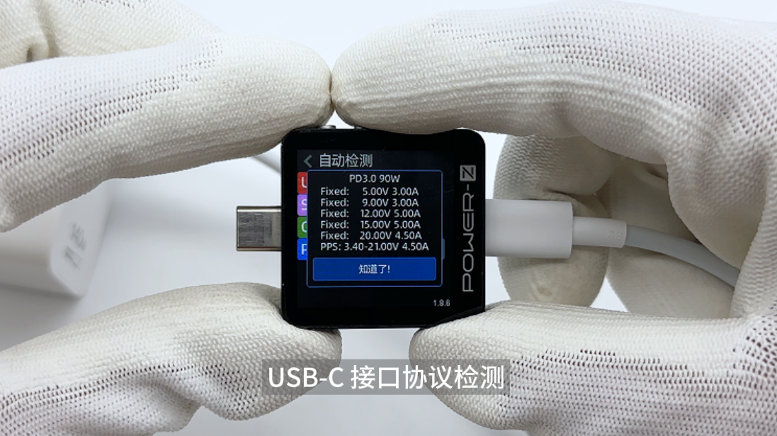

使用POWER-Z KM003C测试仪检测出华为140W充电器USB-C接口支持UFCS、FCP、SCP、QC2.0、PD3.0、DCP等协议。
PDO报文方面,USB-C端口支持 5V3A、9V3A、12V3A、15V3A、20V4.5A五组固定电压,以及3.4-21V4.5A一组PPS电压档位。

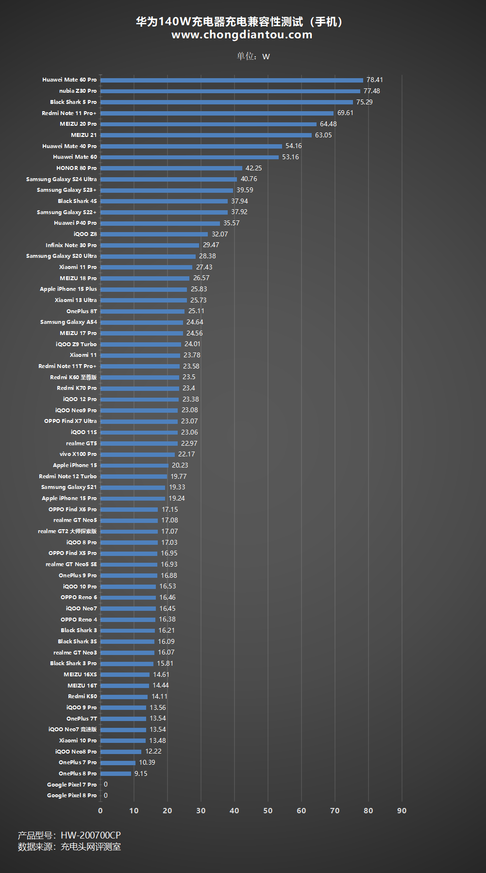

手机兼容性测试

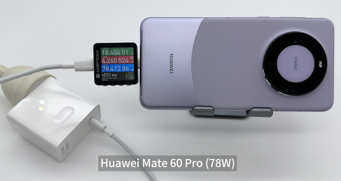

为华为Mate 60 Pro 充电,使用 POWER-Z KM003C 测试仪读取当前充电端输出功率为 18.40V 4.26A 78.41W。

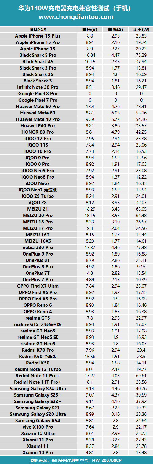

将所测产品汇总成表格,从上图可以看为设备充电大部分握手5V、9V、18V电压档位。对于所测谷歌系列手机不兼容,无法正常进行充电。
绘制出柱状图,华为140W充电器在兼容性测试中,为手机充电的功率在8-79W之间,其中功率最高的是华为 Mate 60 Pro,功率达到了78.41W。

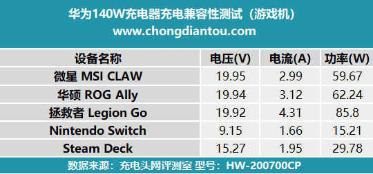

游戏掌机兼容性测试
为拯救者 Legion Go 掌机充电,充电功率在85W左右。
将测试数据汇总至表格,可以看到掌机方面大部分握手15V以上电压档位;基本能跑满设备自身的最高功率。

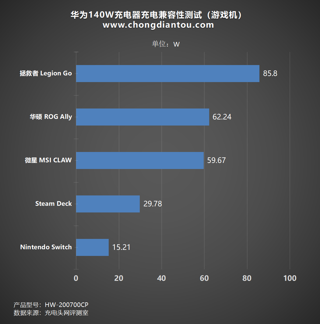

绘制出柱状图,最高充电功率的是 LEGION GO 掌机,充电功率约在85.8W;任天堂 Switch 则是在15W左右,中规中矩;Steam Deck 充电功率则在29W左右。

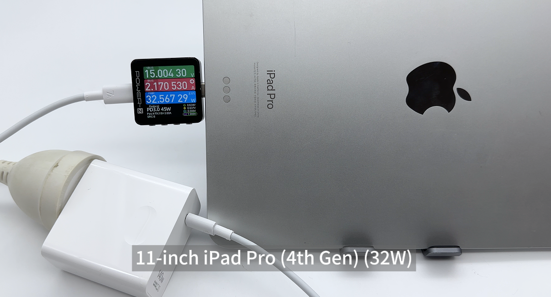

为 11-inch iPad Pro (4th Gen) 充电,功率在32.57W左右。

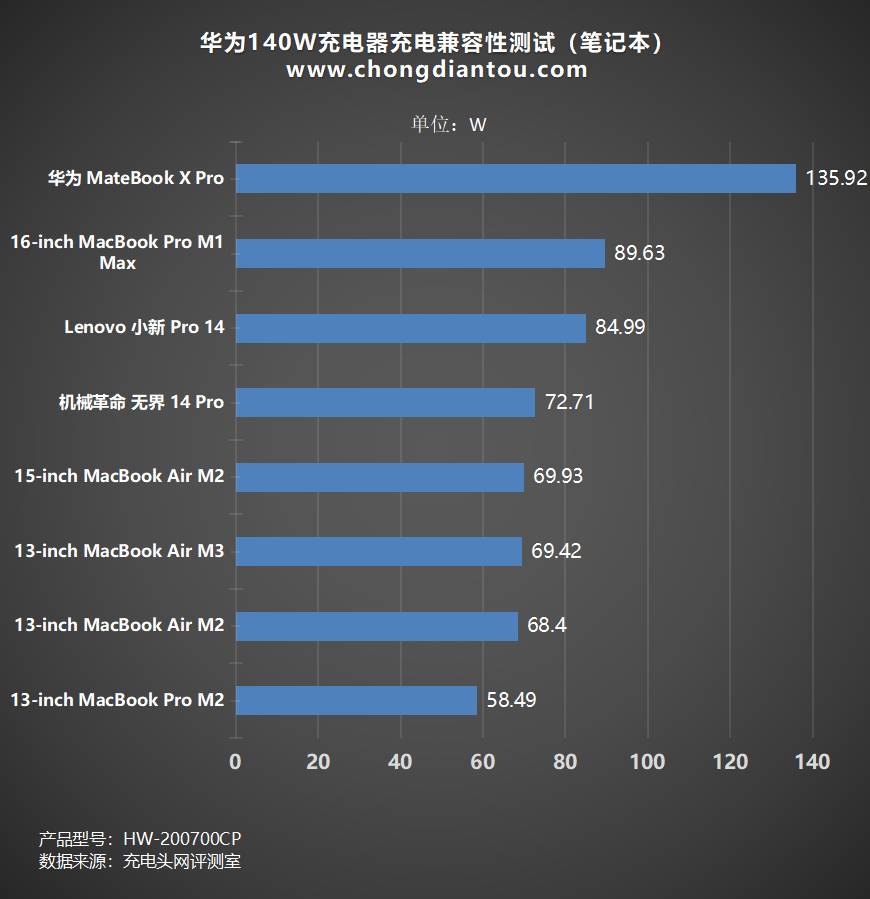

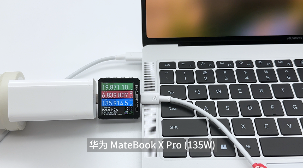

笔记本电脑兼容性测试
为华为 MateBook X Pro 充电,功率在135.91W左右。

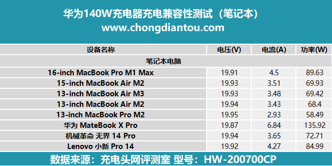

将测试数据汇总至表格,所测笔记本都能握手20V电压档位。
绘制出柱状图,从柱状图中可以看出,所测笔记本,全兼容,充电最高功率接近140W。

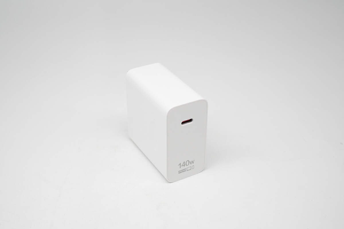

华为MateBook X Pro 标配的140W 充电器,其体积大小和常见的140W充电器差异不大,适配器依旧延续了华为经典的外观设计,机身采用纯白配色,PC 阻燃外壳材质制作,外壳光滑。在兼容性方面,它支持华为私有快充协议,还兼容UFCS、QC2.0、PD、PPS、DCP等多种充电协议,为 MateBook X Pro 快充的同时,其出色的兼容性也可以为手机、平板、游戏机等设备进行充电。
