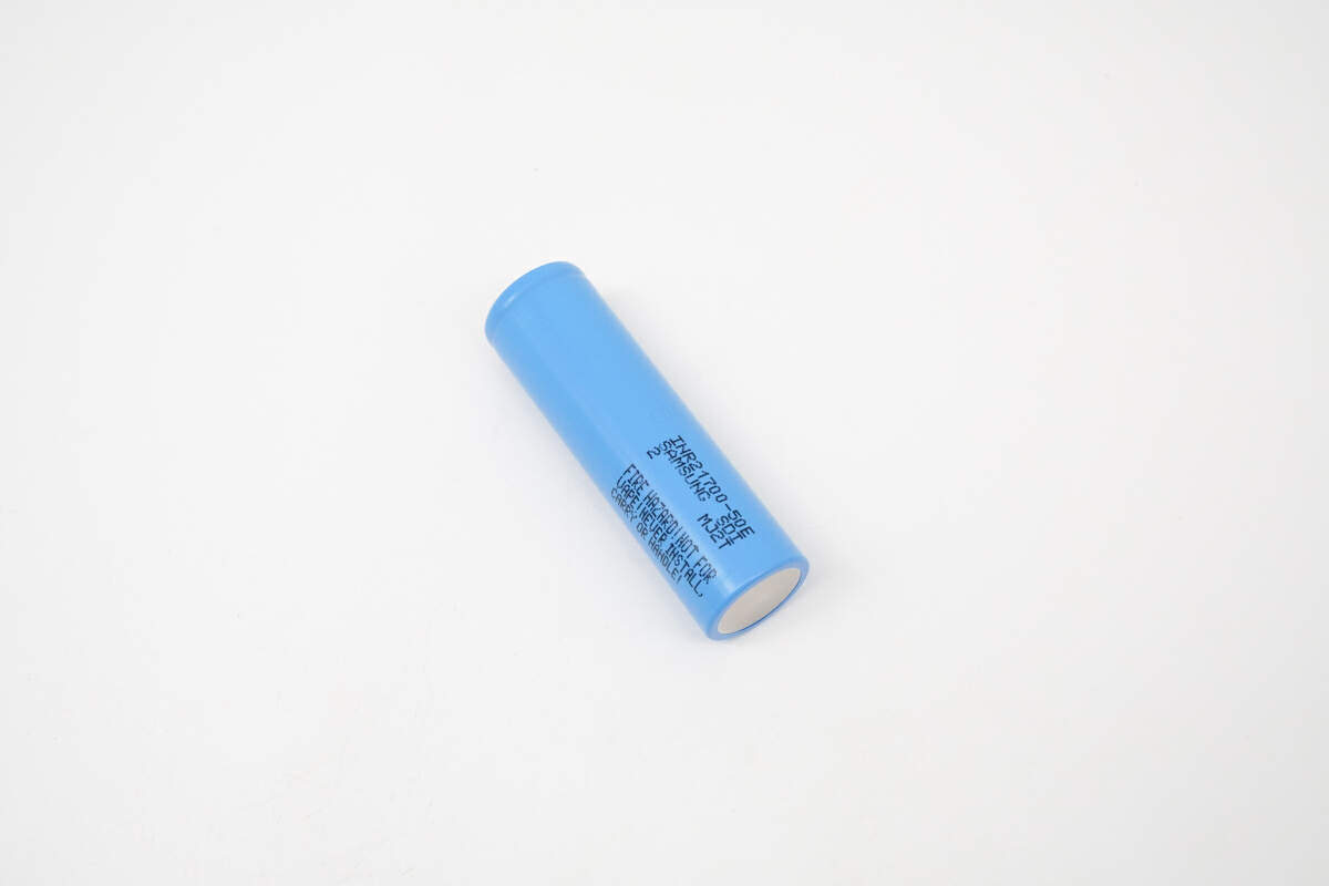

三星INR21700-50E电芯采用圆柱设计,电芯适用蓝色套膜覆盖,正面拥有丝印信息。
侧面丝印信息为型号:INR21700-50E,厂商:SAMSUNG SDI以及出厂喷码,下方为警告事项。

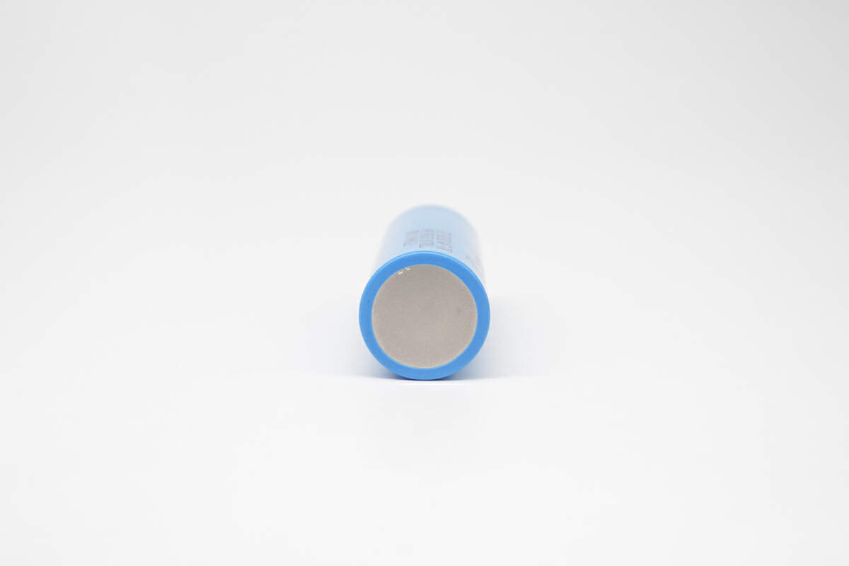

三星INR21700-50E电芯负极接触面采用合金金属材质制作,阳极氧化工艺处理,耐用防腐。

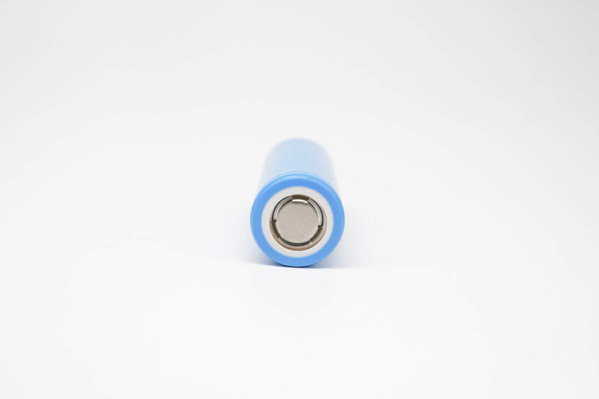

三星INR21700-50E电芯正极接触面依旧为合金材质,三爪支撑,并配置泄气装置,三泄气孔。

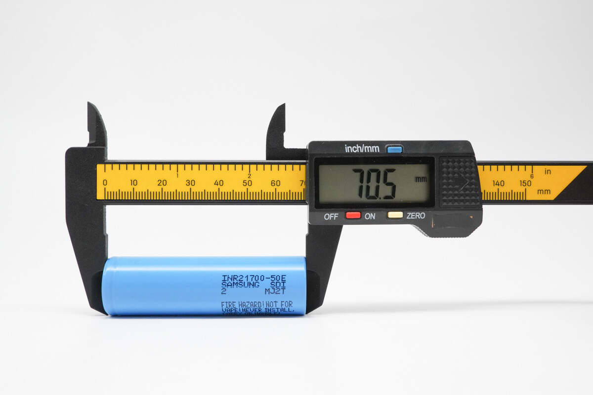

通过塑胶卡尺测得,三星INR21700-50E电芯圆柱高度约为 70.5mm。
通过塑胶卡尺测得,三星INR21700-50E电芯直径约为 20.8mm。

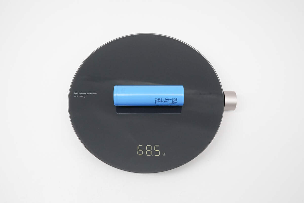

三星INR21700-50E电芯重量约为 68.5g。

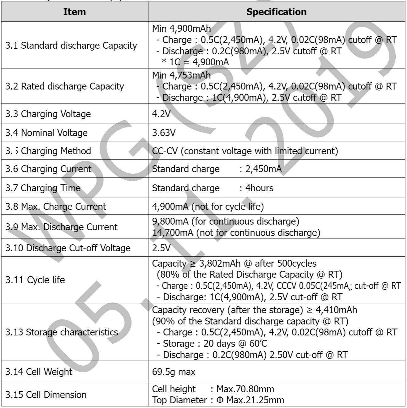

规格书介绍
标称容量 4900mAh@0.5C,最小容量 4735mAh@0.5C,充放电限制电压 4.2V/2.5V,充电模式 CC-CV,标准充电 2450mA,最放电电电流 4900mA,放电电流9800mA,瞬时放电 14700mAh。
