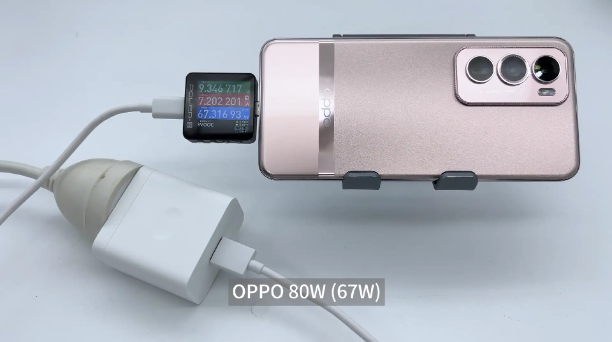

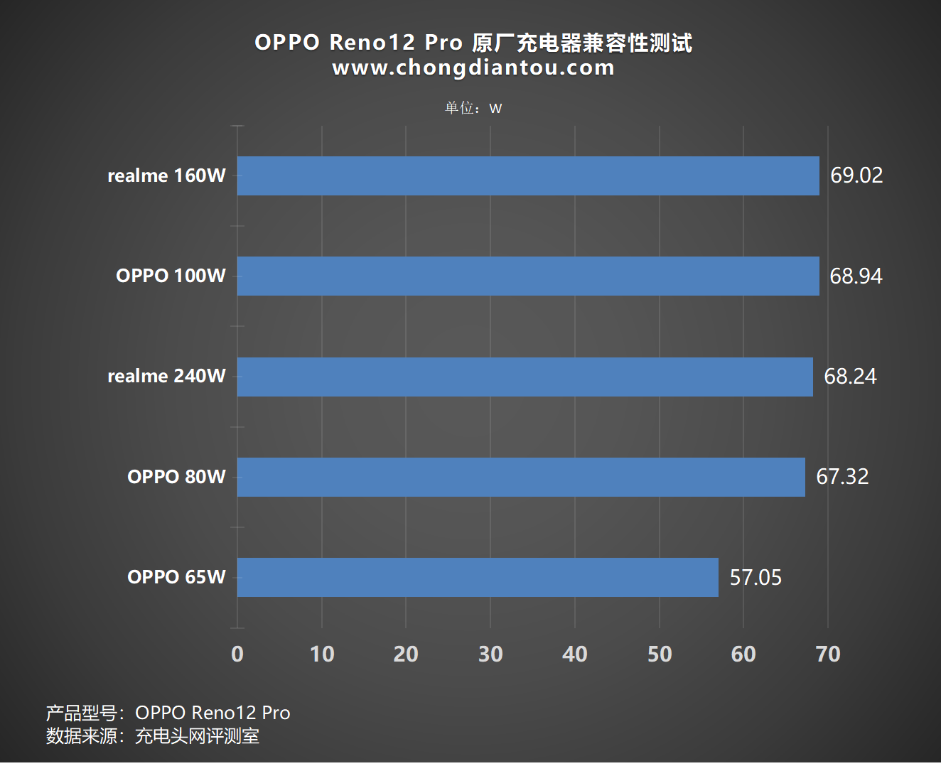

使用原装80W (型号:VCB8OACH)充电器套装为 OPPO Reno12 Pro 手机充电,POWER-Z KM003C 测试仪实测当前手机输入端功率为 9.35V 7.2A 67.32W。

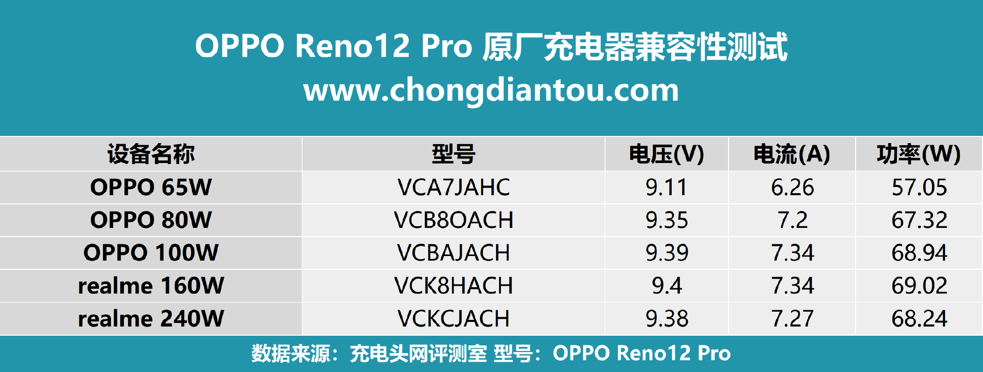

将 OPPO 系内不同功率档位的充电器进行逐一充电测试,均搭配原装A/C to C 充电线材进行连接,实测 OPPO Reno12 Pro 手机的实际充电功率至高可达69W左右。
将各充电功率制作柱状图,可以看到,OPPO Reno12 Pro 手机在搭配自家充电套装时,除部分充电器受限于自身的功率外,其余的都能达到68W左右的充电功率,原厂充电器充电体验优秀。

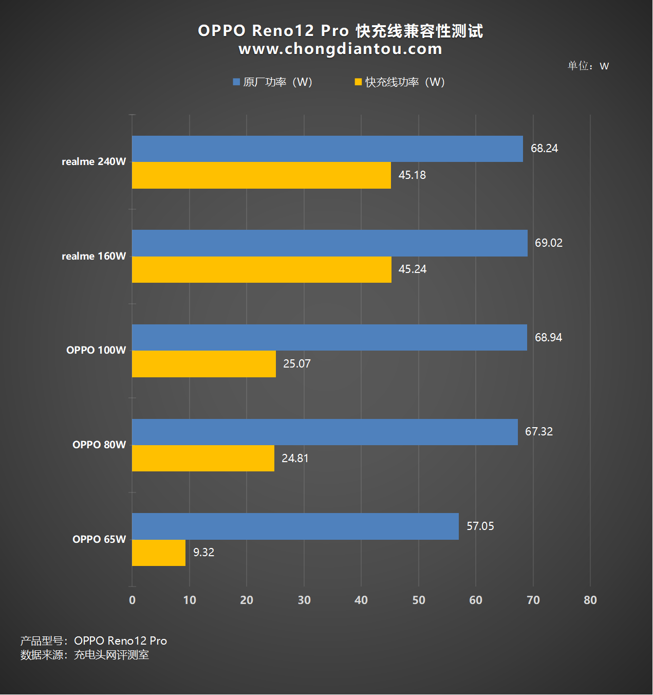

接下来我们再来看看上述充电器搭配非原装快充线的充电效果,本次测试将使用第三方快充线进行测试,分别为第三方A to C快充线和第三方高规C to C快充线。

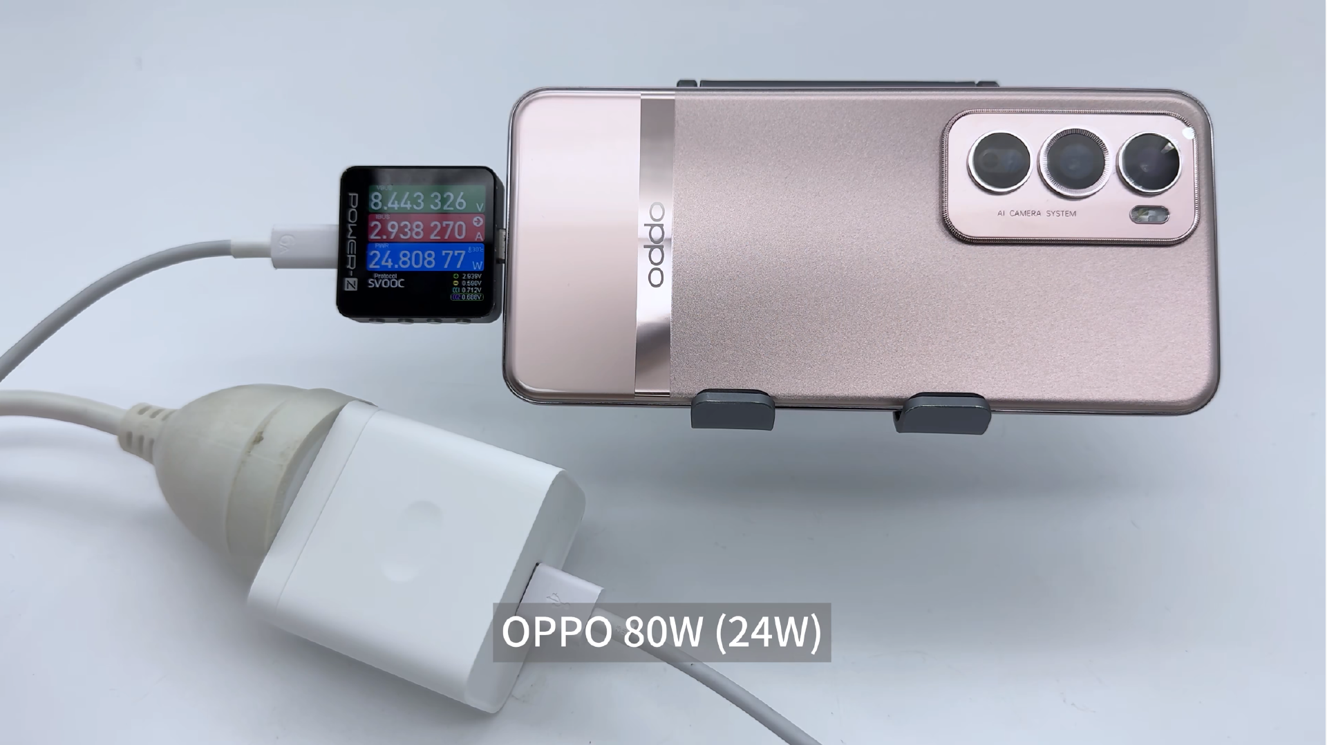

使用原装80W充电器+第三方 A2C线为 OPPO Reno12 Pro 手机充电,POWER-Z KM003C 测试仪实测当前手机输入端功率为 8.44V 2.94A 24.81W。

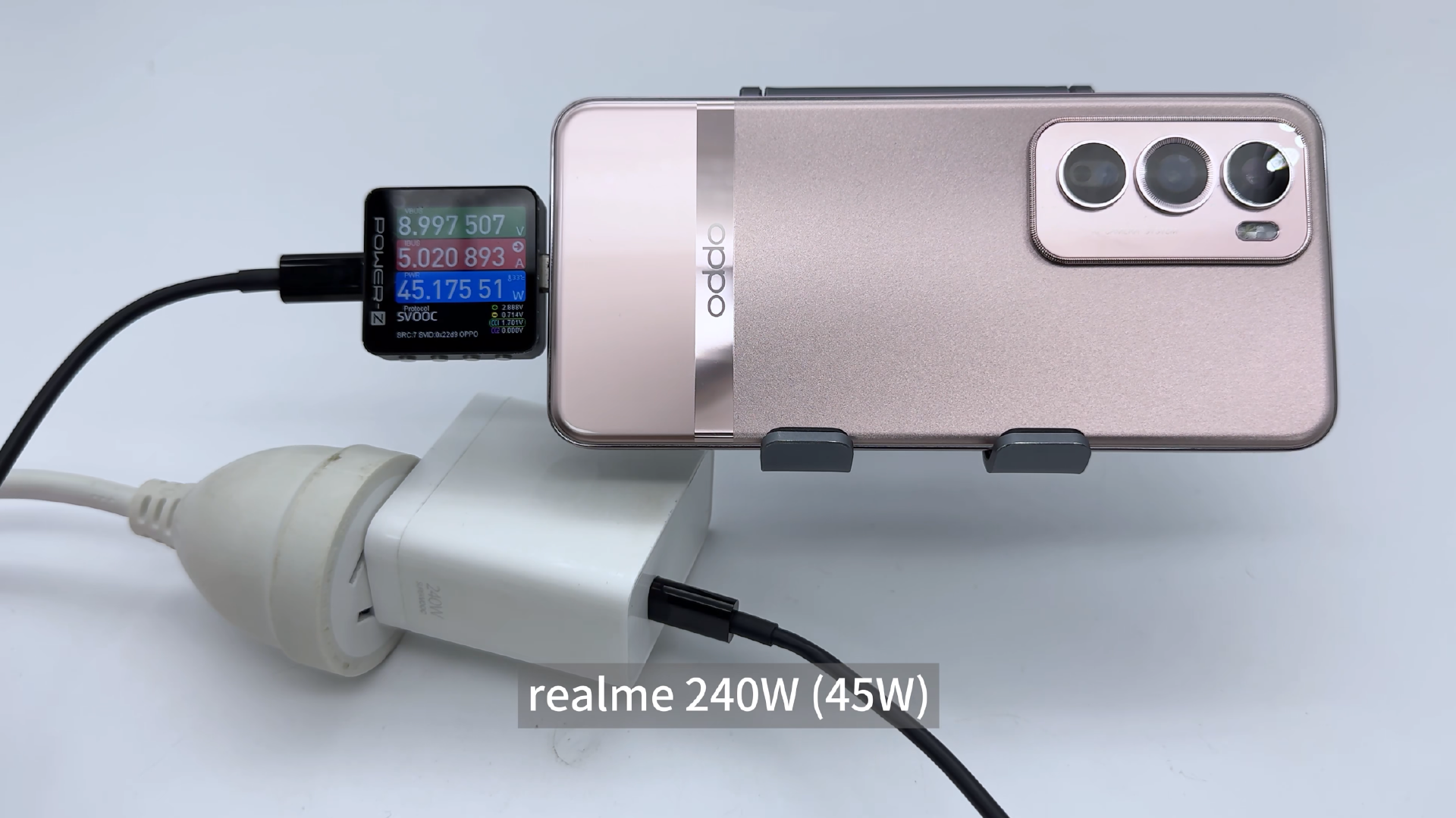

使用原厂240W充电器(型号:VCKCJACH)+第三方 C2C线为 OPPO Reno12 Pro 手机充电,POWER-Z KM003C 测试仪实测当前手机输入端功率为 9V 5.02A 45.18W。
OPPO Reno12 Pro 手机依旧搭配原厂充电器进行测试,在仅更换三方线材测试结果上可以看到 A/C to C 类型线材影响十分明显,使用第三方A2C线材时最低功率为9W左右,第三方 C to C 线材下的充电功率为45W 左右,因此尽量选择原厂线材才能获得更好的快充体验。
从整体结果上看,在测试充电器不变的情况下,更换不同类型的线材,原厂与第三方的 A to C 类型线材在充电功率方面差值可达48W左右,且使用第三方线材得充电功率上限在45W左右,因此推荐使用原厂充电套装为Reno12 Pro充电。

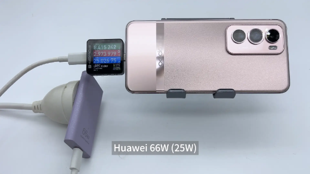

使用华为66W充电器(型号:P0009)为 OPPO Reno12 Pro 手机充电,使用 POWER-Z KM003C 实测手机当前输入端功率为 8.42V 2.97A 25.02W。
将第三方充电器搭配第三方充电线的兼容性测试数据汇总,本次测试的第三方充电头给 OPPO Reno12 Pro 手机的充电功率基本都握手9V电压,但是整体的电流相对较小,功率普遍不高。
